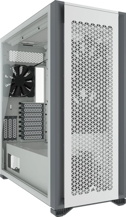

Welches Case, mit der Größe des Pro 900 wäre vom Airflow aktuell am besten?
Sollte sich ganz gut machen, Platz für Radis/Lüfter auch sehr großzügig bemessen.
