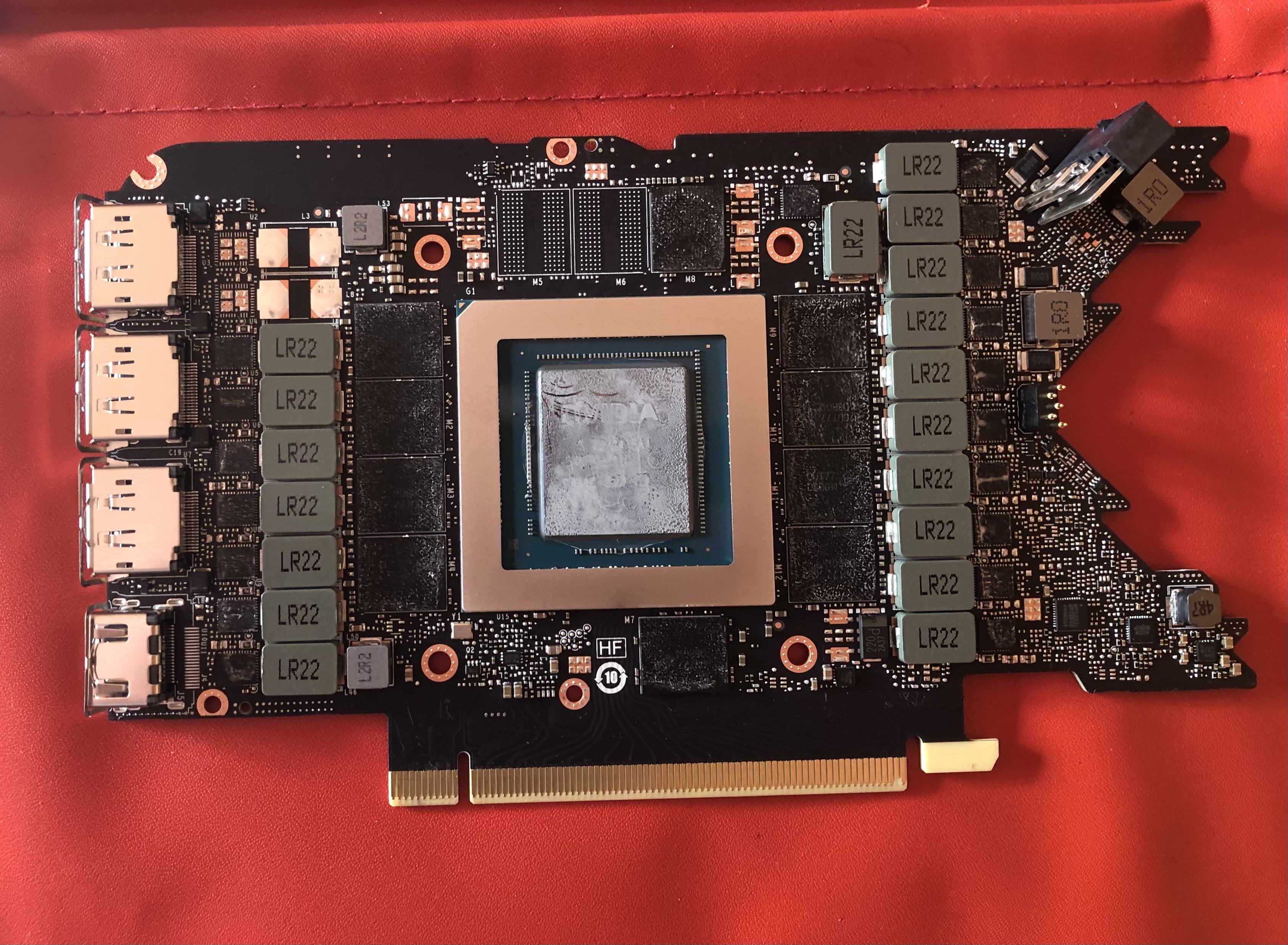

Achtung Wasserkühler: Die Founders sind diesmal nicht Referenz-PCB.
This block is made for reference PCB 3080 and 3090 cards. Founders Edition does NOT have a reference PCB.

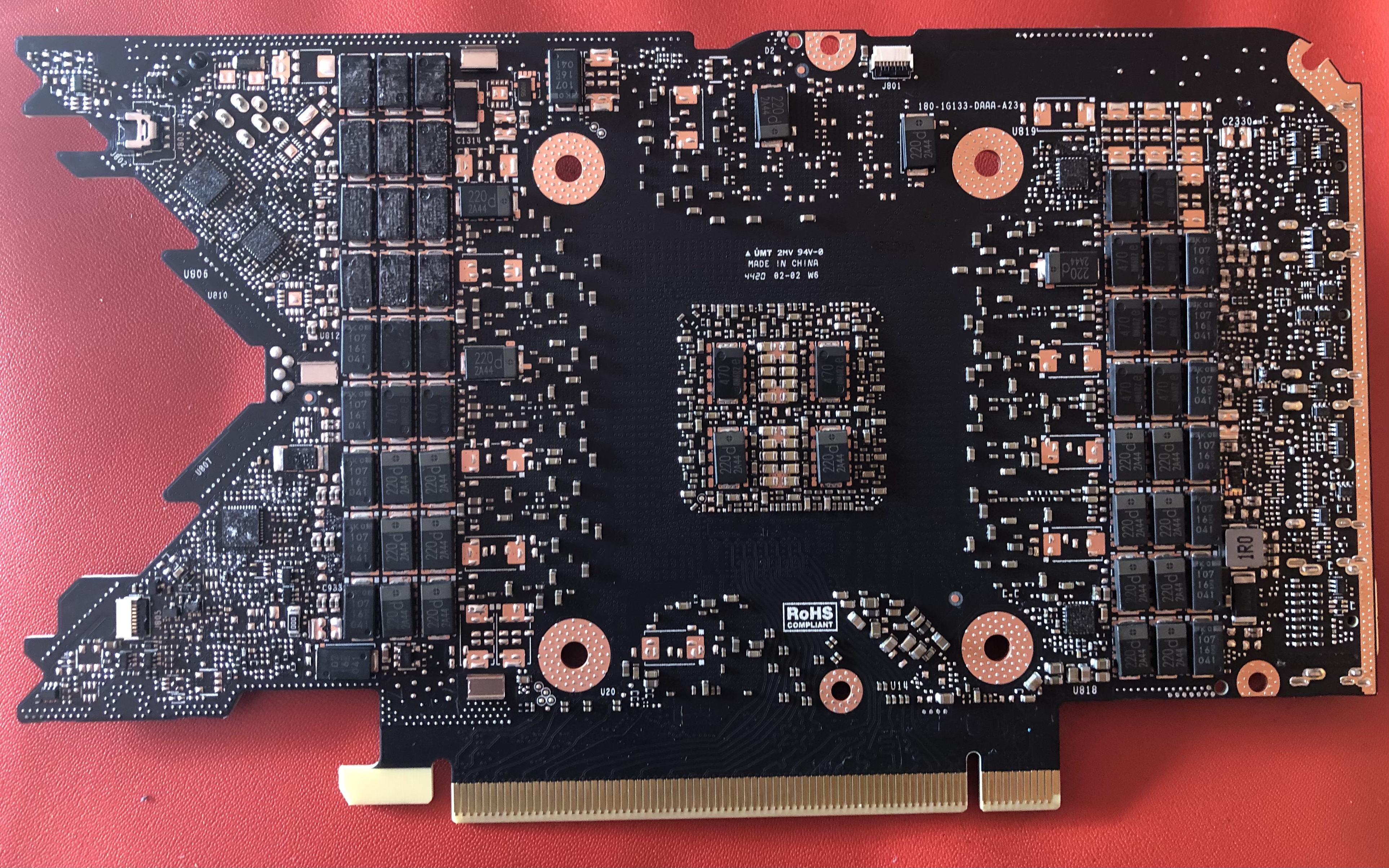

Mir würde es schon reichen wenn ich die Punkte auf der Backplate wüsste welche ich mit zusätzlichen Pads ausstatten müsste.
Die richtige Stelle reicht anscheinend nicht. Es sollten die richtigen Pads sein
Jmd aus dem Nachbar-Thread hatte glaube 4 verschiedene Pads auf einer Karte getestet
Mit den Billigsten hatte er 100°C RAM und mit den Besten (EC360 Gold) 72°C
"EC360 Platinum" gäbe es auch noch. Sind aber extrem teuer (mieses P/L-Verhältnis)
Aber es sollen auch die blauen von "Arctic" reichen
Die 3080 hat keinen Speicher unter der Backplate, also bringt das gar nix.
Kühlertausch erlaubt ist, würde ich den Kühler mal abmachen und ggfl. die Pads tauschen. Auf jeden Fall besser als ein baldiger Defekt und/oder Einschicken.
