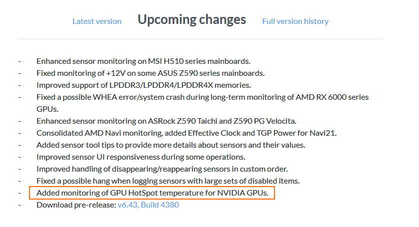

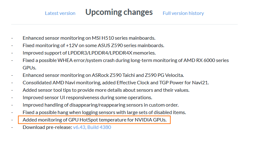

Igor hatte gestern davon berichtet:
In der seit heute latbaren Beta von HWiNFO ist diese Hotspot-Temperatur laut Changelog nun auch integriert:
Auf dieser Seite dann in der Mitte die Beta laden:

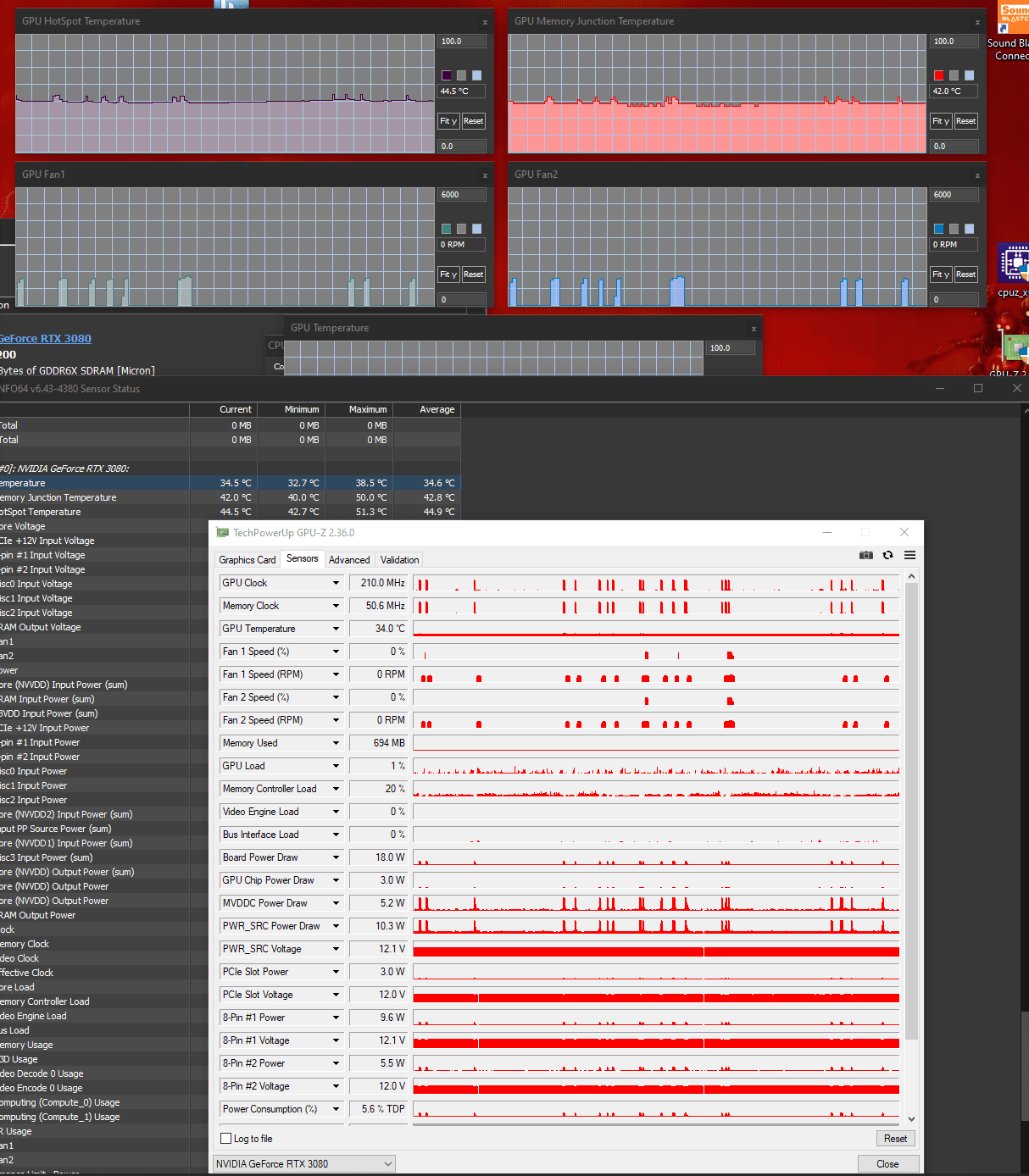

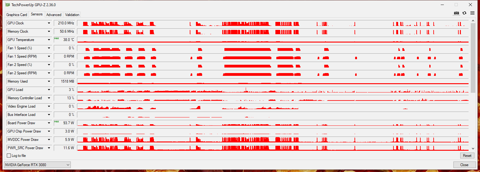

Hat einer von euch eine idee wo die Taktsprünge (auf 1710MHz) hier im Idle bei meiner RTX 3080 herkommen könnten? Egal was ich mache, ob surfen oder einfach garnichts, die Karte taktet alle Paar Sekunden kurz hoch. Dadurch spingen die Lüfter andauernd an, obwohl die Karte bei unter 40 Grad vor sich hindümpelt. Ist eine KFA2 3080SG mit Board Partner Ref PCB.
Ich habe bereits:
  • verschiedene Treiber getestet
  • UEFI zurückgesetzt
  • leztes größeres Windowsupdate installiert
  • Monitorkabel mal angezogen
  • alles an Software die eventuell auf die Karte zugreifen könnte, wie Afterbruner, Extzreme Tuner, iCUE deinstalliert
  • Energiesparplan ist auf ausgeglichen
  • Mit und ohne Riser Kabel versucht
Hat noch jemand eine idee? Oder hat KFA eventuell das Lüfterprofil vermurkst?
Wenn Deine Graka ständig kurz hochtaktet, dann beschäftigt etwas die Graka.
Surfen ist ja nun an sich nicht Idle, wenn ich Scrolle springt meine Karte auch im Takt. Und wenn auf der Webseite im Vollbild ein Video-Hintergrundbild läuft, dann kommt die Graka auch hoch ohne das ich Scrolle.
Nachher isses nur Deine Wallpaper-Engine, die das Wallpaper wechselt^^
Zumindest meine RTX 3060Ti verhält sich beim Surfen komplett still. Da springen die Lüfter erst bei 50 oder 60 Grad an.
Ich hab nun nach einem Tipp von einem Kollegen rausgefunden wieso die Lüfter sofort anspringen, bzw ich habe eine Vermutung. Anscheinend werden die Lüfter anhand der HotSpot Temp und nicht anhand der normalen GPU Temp geregelt. Sobald hier 50°C überschritten werden springen die Lüfter an.
Da werde ich mal bei KFA2 nach einem BIOSupdate anfragen.

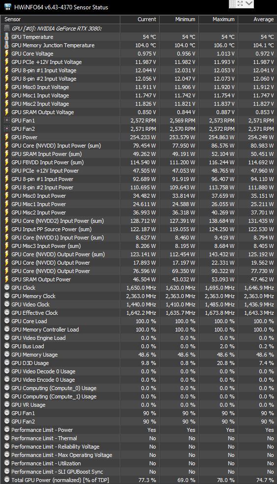

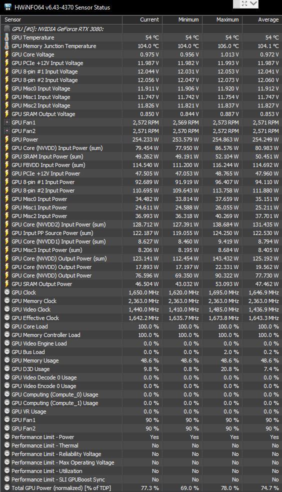

Guten Tag,
ich hab hier massive Probleme mit meiner Asus 3080 TUF OC... ich bekomme den Ram nicht höher als +200mhz... entweder schmiert mir das Spiel ab oder gleich der ganze Rechner. Ich habe dann das neuste HWiNFO angeschaut und musste feststellen das meine Memory Junction Temperature auf ca. 104 Grad kommt wenn ich den Speicher belaste.
Gibt es hier sowas ähnliches wie in Igors Lab wo ich die Karte öffne und einfach auf der Backplate passende Pads anbringen kann um die Temperaturen zu senken? Die GPU bekomme ich mit Undervolt auf 2000mhz konstant... das ist soweit ok für mich.
Guten Tag,
Da scheint irgendwas nicht zu stimmen. Wie belastest du denn die Speicher? Die TUF hat eigentlich eine anständige Kühlung des Speichers.
Erinnert mich an meine erste 3090 Ref:
Die ist inzwischen auch platt. :bigok:
@Paperman
Ist mir erst beim Gaming aufgefallen das was nicht passt und mir OC kritische Spiele einfach abgeflogen sind. Speicher belaste ich mit einem einfachen Miner (Trex 11-1) für Etherium und komm so schnell ans "Ziel".
Beim Mining kochen die Speicher von fast jeder 3080. Das mit den Spielen sollte natürlich trotzdem nicht sein. Ich kann leider keine Vergleichswerte liefern, da ich mit Wasser kühle.
@Paperman
Mir würde es schon reichen wenn ich die Punkte auf der Backplate wüsste welche ich mit zusätzlichen Pads ausstatten müsste.
