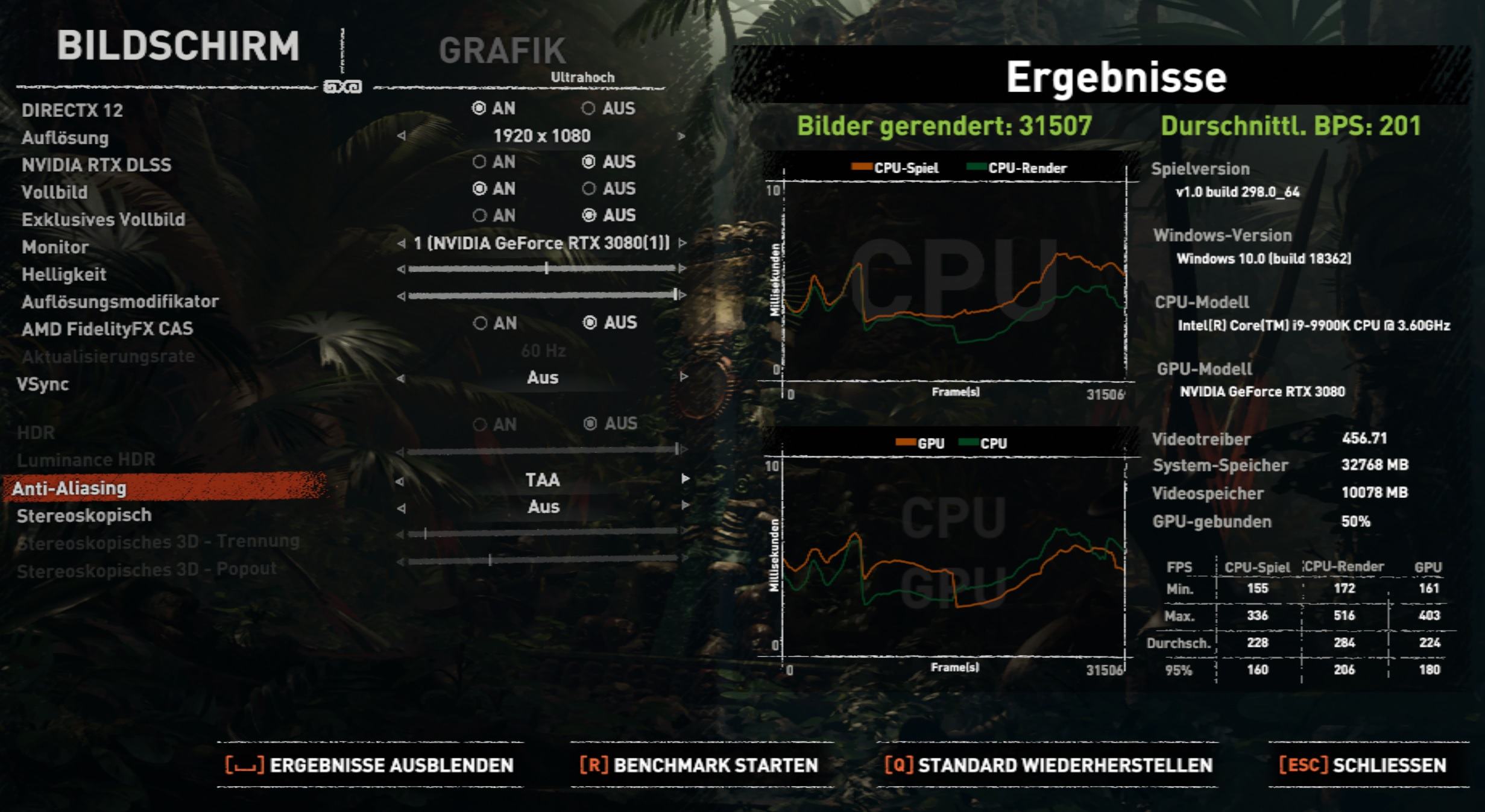

Guck dir doch mal seine FPS an, ich meine mal ich hab bei den Einstellungen 201FPS AVG😉
Kein Wunder das er ne ins PT rennt wenn man die Graka im Schön Wetter Boost fährt unter Last fliegt ihm das um die Ohren und das weiß der definitiv.
Das alles alles nur Clickbat^^^.

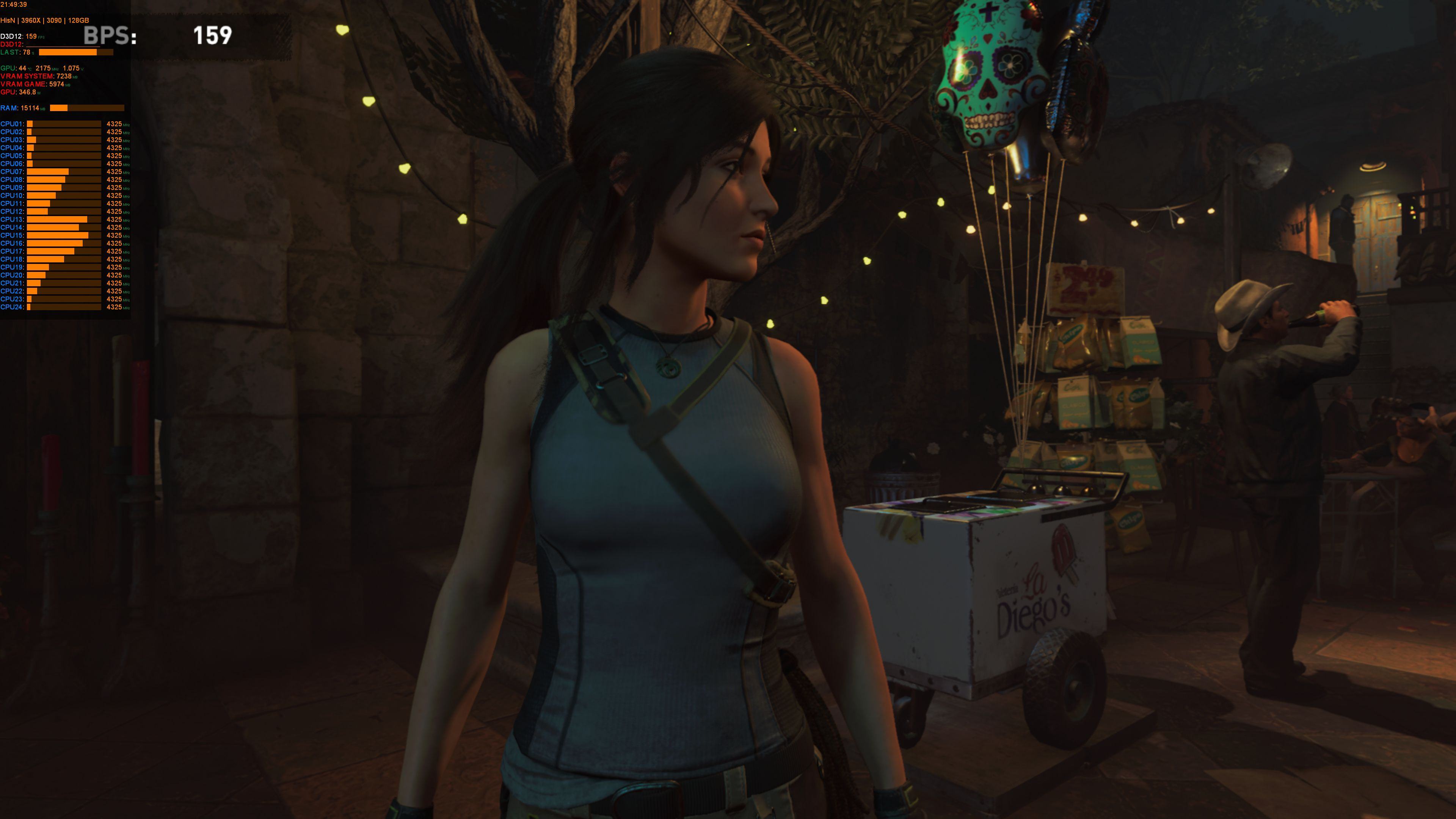

Hier und ich bin 50% GPU Bound das Teil ist aber fast immer zu 100% im PT und die FPS bei Graka 55Grad.
Ich bin in keinen Bench unter 155FPS er ist bis unter 80FPS.

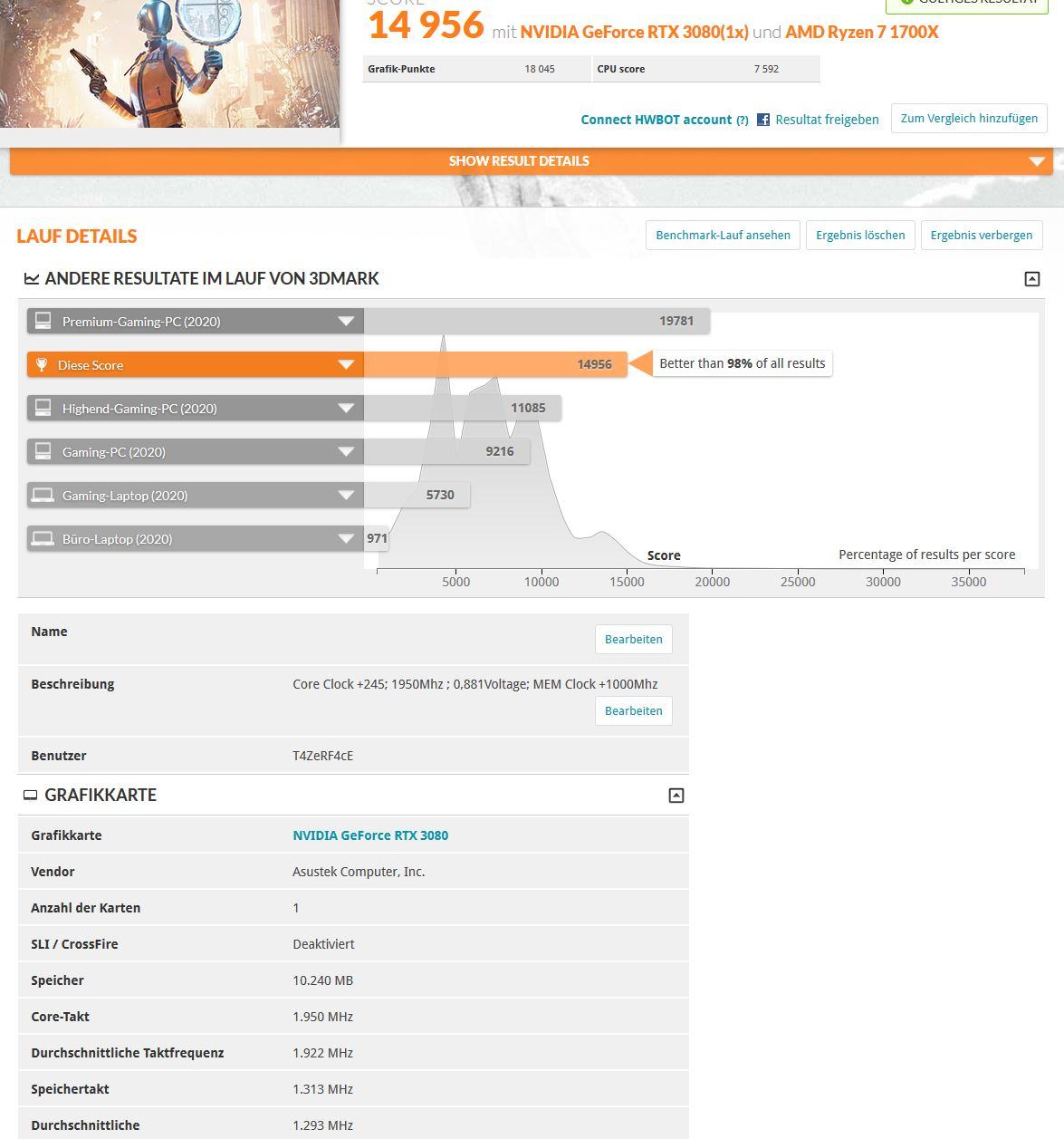

Habe jetzt mal am WE, ein paar Test durchgeführt bisher läuft meine Asus TUF 3080 OC am Stabilsten 0,881V@1950mhz
Sind die Ergebnisse i.O. ??
Würde es sich überhaupt noch Lohnen die Graka auf 0,900v - 0, 950v @2000mhz - 2100mhz zu bringen evtl. sogar mit 1,000v wenn überhaupt möglich?

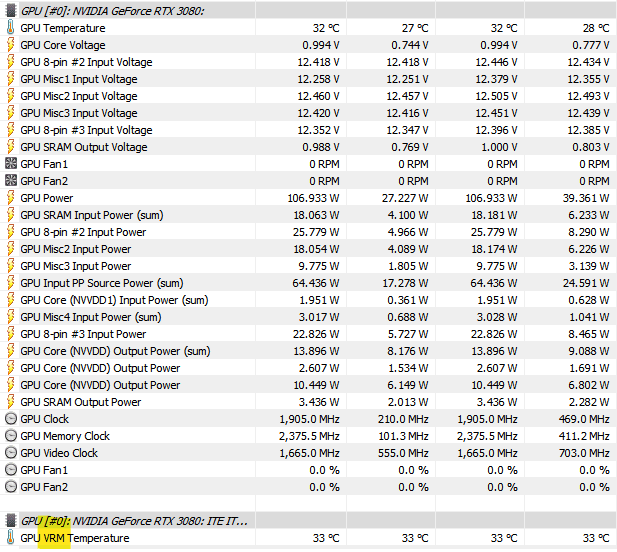

Im OCN Board habe ich gelesen das die Strix auch einen Temperatur Sensor für den VRAM hat. Soll man über HWinfo auslesen können. Könntest du das vielleicht mal kurz checken?
Ja, kann man machen.
