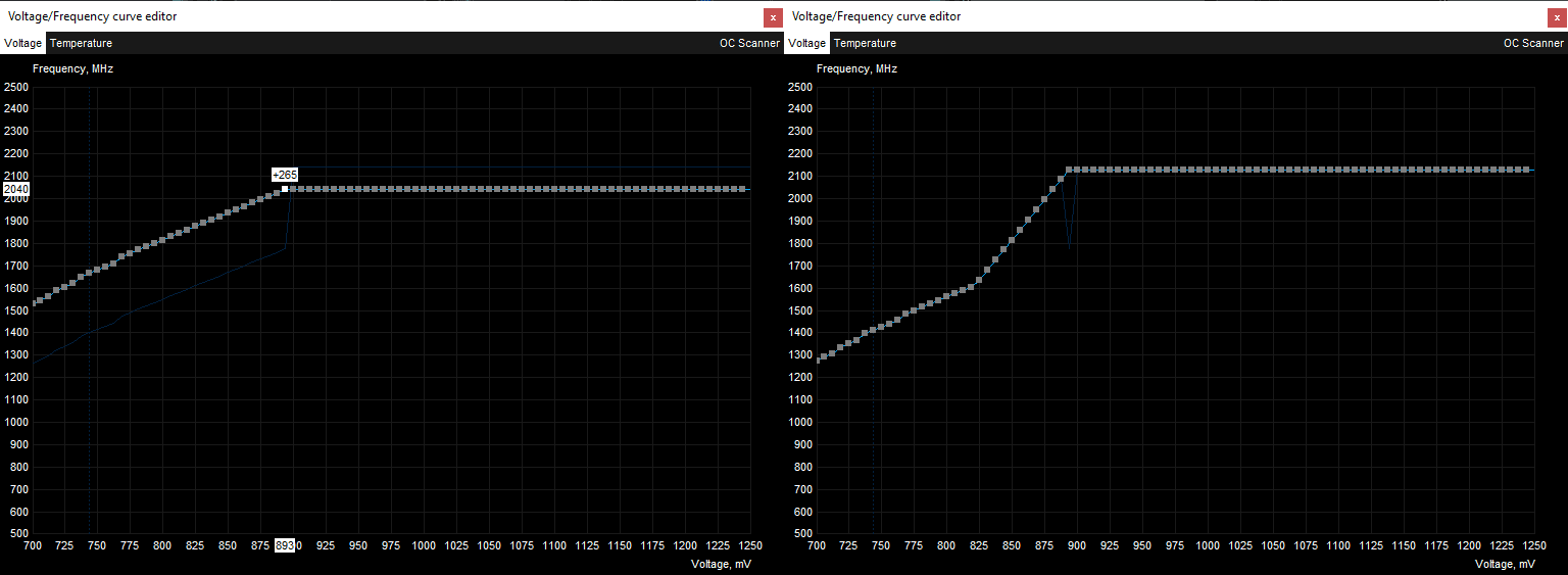

Schneller Weg wie man UV mit dem Kurve-Editor betreibt:

ich mein auch eher, dass ich bei control fast 20mv mehr brauch als z.B. in Borderlands3, um stabil zu sein... und sicher bin ich da noch nichtmal aktuell :d Kann sein, dass der sogar die 875 für 1905 braucht...
bei mir geht es ungefährt genauso wie bei Phoenix2000. Habe jetzt ein bisschen RDR2 gespilet, mit der Kurve habe ich bis zu 2070 bei ugf 0,90 oder so gehabt. Max habe ich jedoch nicht getestet,bei Time Spy 2145 . Aber Speicher bei RDR 2 mit +1000MHZ Offset geht die Leistung weg, muss 800MHZ drauflegen. Mit 1000MHZ ist Framerate plötzlich viel niedriger.

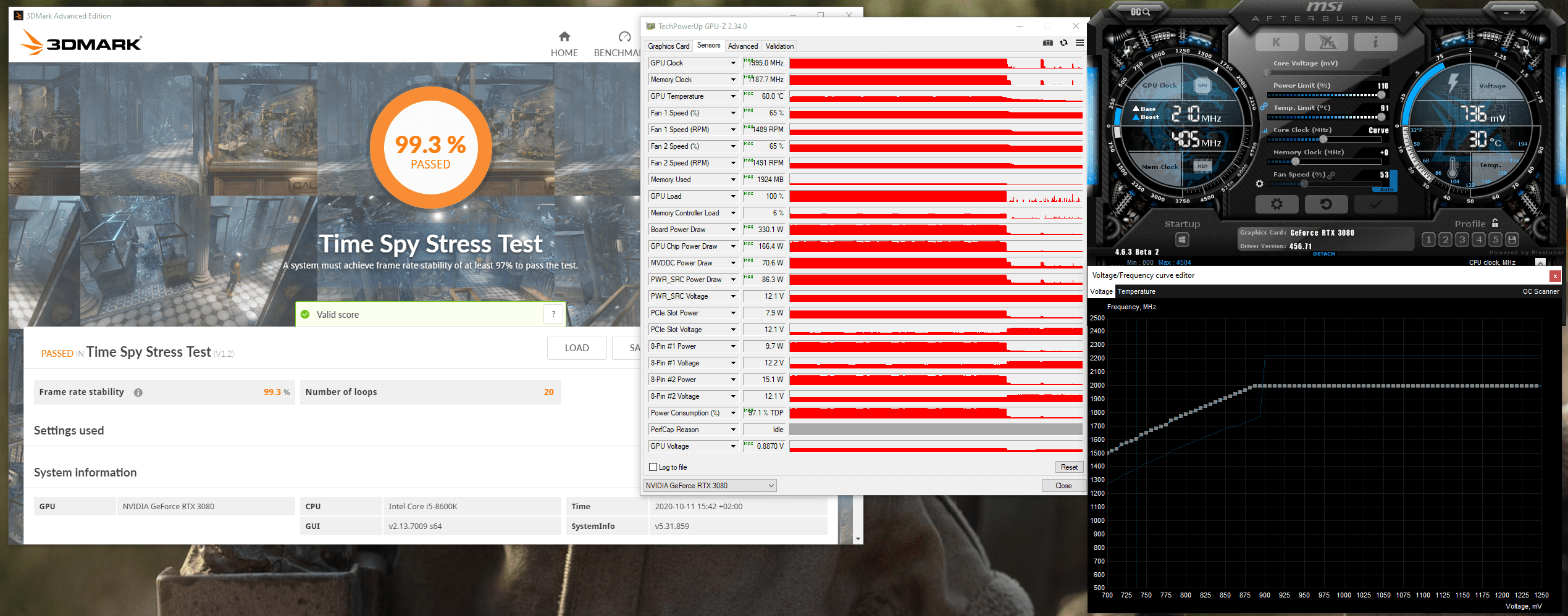

So, mal den Stresstest laufen lassen
Ganz einfach weil ich selten bis garnicht unter die 0,85V falle, wenn dann brauchst du die Kurve eigtl. nur von 0,8V-0,9V alles andere ist ja uninteressant.
In über 90% ohne FPS Cap wirst du zwischen 0,85V und 0,9V liegen, ziehst du übrigens im unteren Bereich die Kurve zu hoch schmiert er bei Zwischensequenzen ab oder Laden.
Insgesamt mehr FPS holst du natürlich mit ner kompletten Kurve, aber wie gesagt in dem Bereich wo du eh eher genug FPS hast, da Sobald es fordernd wird er viel Strom brauch.
Weitere Nachteil ist das du dann selbst mit FPS Cap ja mehr Spannung auf der GPU hast und einfach nur sinnlos Strom ziehst.
Hmm, ok. Hast du mal geschaut wie viel langsamer die Karte so wird? Früher war das echt nicht ohne, ich hab das so in Erinnerung, das ~2000 per "Krüppelkurve" gute 100MHz (oder waren das gar 150?) gekostet haben (zu Pascal Zeiten), also gerade mal so schnell waren wie z.B. ~1900 per offset. Die Karte lief damals also langsamer, du brauchtest mehr Takt um an offset ranzukommen. Die "gute" Kurve war kaum langsamer. Ich meine das wurde aber mit Turing schon besser.
Wie gehst denn du beim Erstellen der Kurve vor? Ziehst einzeln hoch oder hilfst dir mit STRG oder sowas?
Chrisch, meine Karte läuft scheinbar genau wie deine. Hatte noch 875 probiert, aber da hat sich nach kurzer Zeit der Stresstest geschlossen.

Weißt nicht wie ich meine? Der Punkt ist, früher waren 1995@900mV mit richtiger Kurve schneller als so einer manuell erstellen, obwohl der gleiche Takt und die gleiche Spannung anlagen. Bevor man da mit so "langsamen" Kurven herumhantiert hatte, da konntest auch gleich weniger Takt mit der richtigen einstellen. Kam auf's gleiche raus.

Also nochmal die Curve beinhaltet doch quasi meine Punkte und hat bei 0,85V sogar mehr Takt, in nen Benchmark wirst du mit Kurve schneller sein, nur Ingame ist das doch völlig irrelevant da interessieren mich die min FPS. Ich werde das auch nicht bis Kotzgrenze betreiben, ich warte auf nen Wasserkühler und 2 Strix Karten.

Komplette Kurve könnte ich auch lassen, aber ich hab dadurch ne mehr min. FPS und ziehe mehr Strom.Bei meiner 2080 hatte ich quasi nur 1.05V und hochgezogen das waren dann immer 2160Mhz, oder auch mal 2145Mhz wenn es doch mal wärmer wurde.

Ja du willst mir sagen das du mit deiner manuellen Kurve langsamer bist, dann machst du was an deiner Kurve falsch.
Oder aber du bist zu hart an der Voltage für den Takt, dabei bricht dann die Leistung ein, dann ist das auch ne stable.
Nein, ich will nur wissen:
Krüppelkurve war früher langsamer als ordentliche, heute noch immer?

Beispiel, früher links gut - rechts nicht gut (weniger FPS / Leistung als links bzw mit Offset)

Ja ne Krüppelkurve ist unter Luft langsamer wenn du in dem Bereich was du fährst unter dem Takt der anderen liegt und wenn die die "normal" Kurve nach oben nicht kappst ist sie im gesamten gesehen eh schneller.
Die Kurve ist aber halt nur da interessant was du auch im 24/7 fährst von der Performance.

Achja und ist die Kurve in dem Bereich wo du fährst zu "krüppelig" wird es instabil^^.

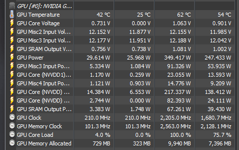

Hm, mehrere Stunden HZD 2010@950mV gespielt und sehe das im HWI:
Max. 2205/1.063v? :hmm:
ist vllt wie bei AMD. das huscht mal ganz kurz auf :d
