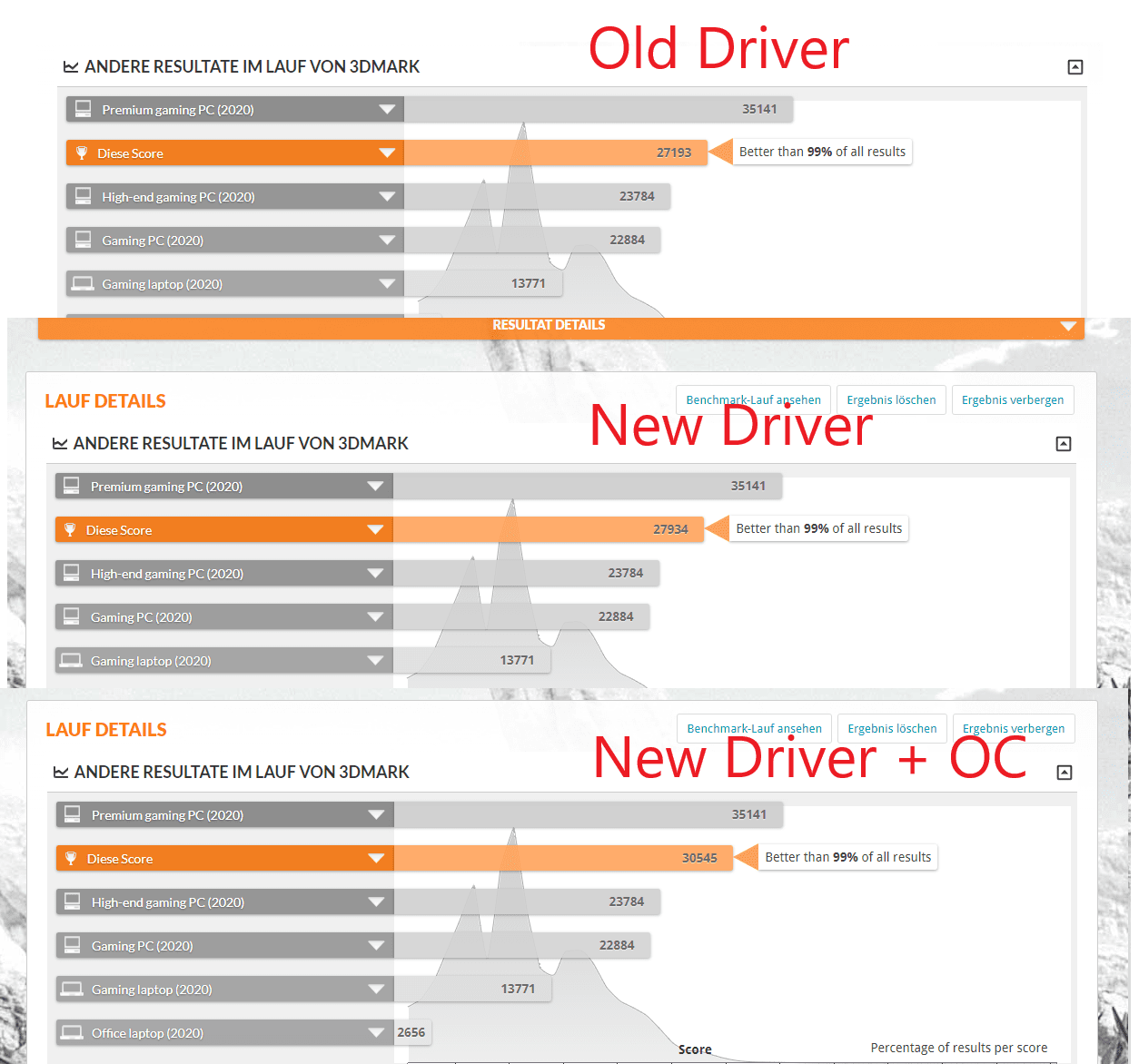

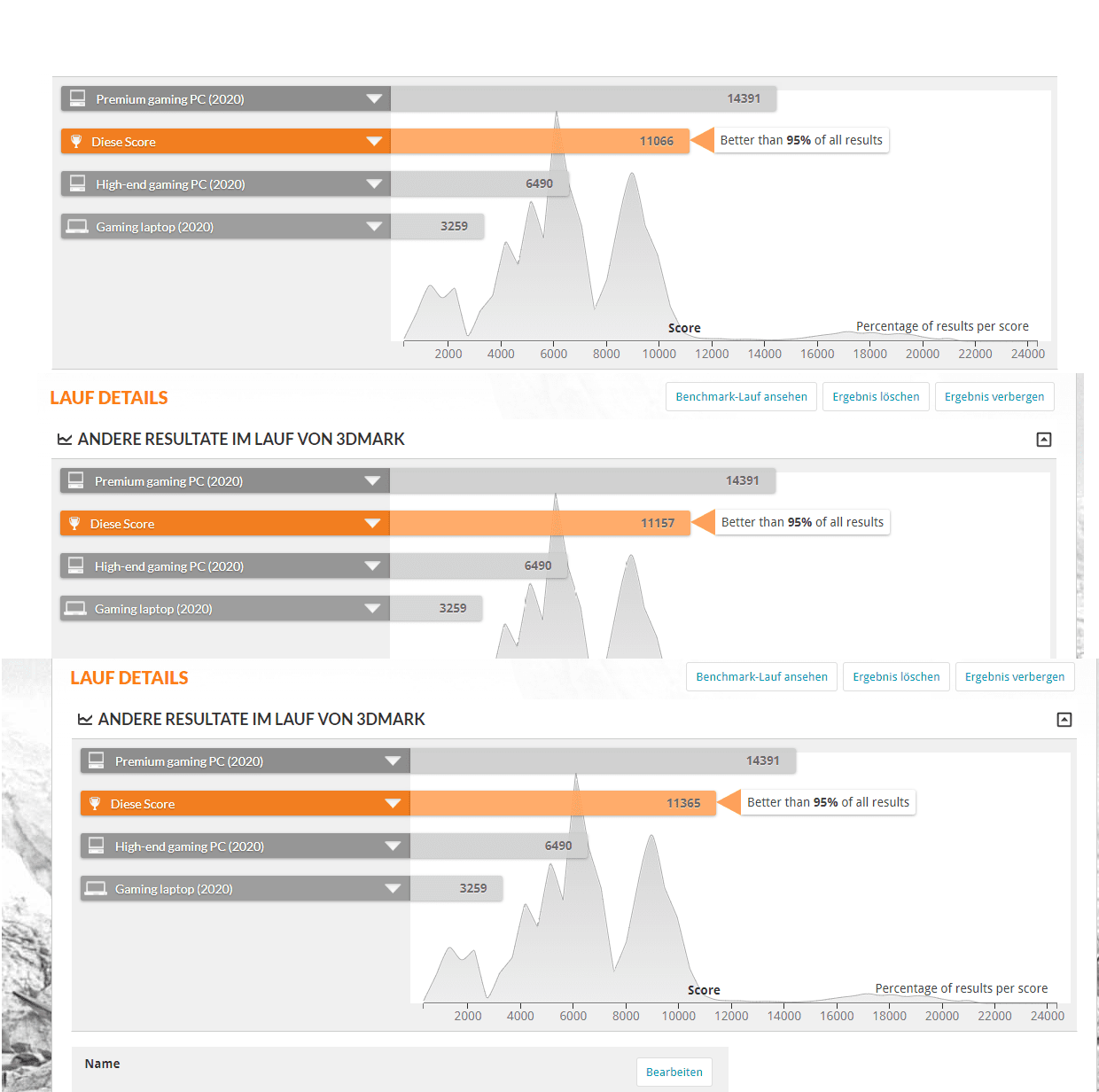

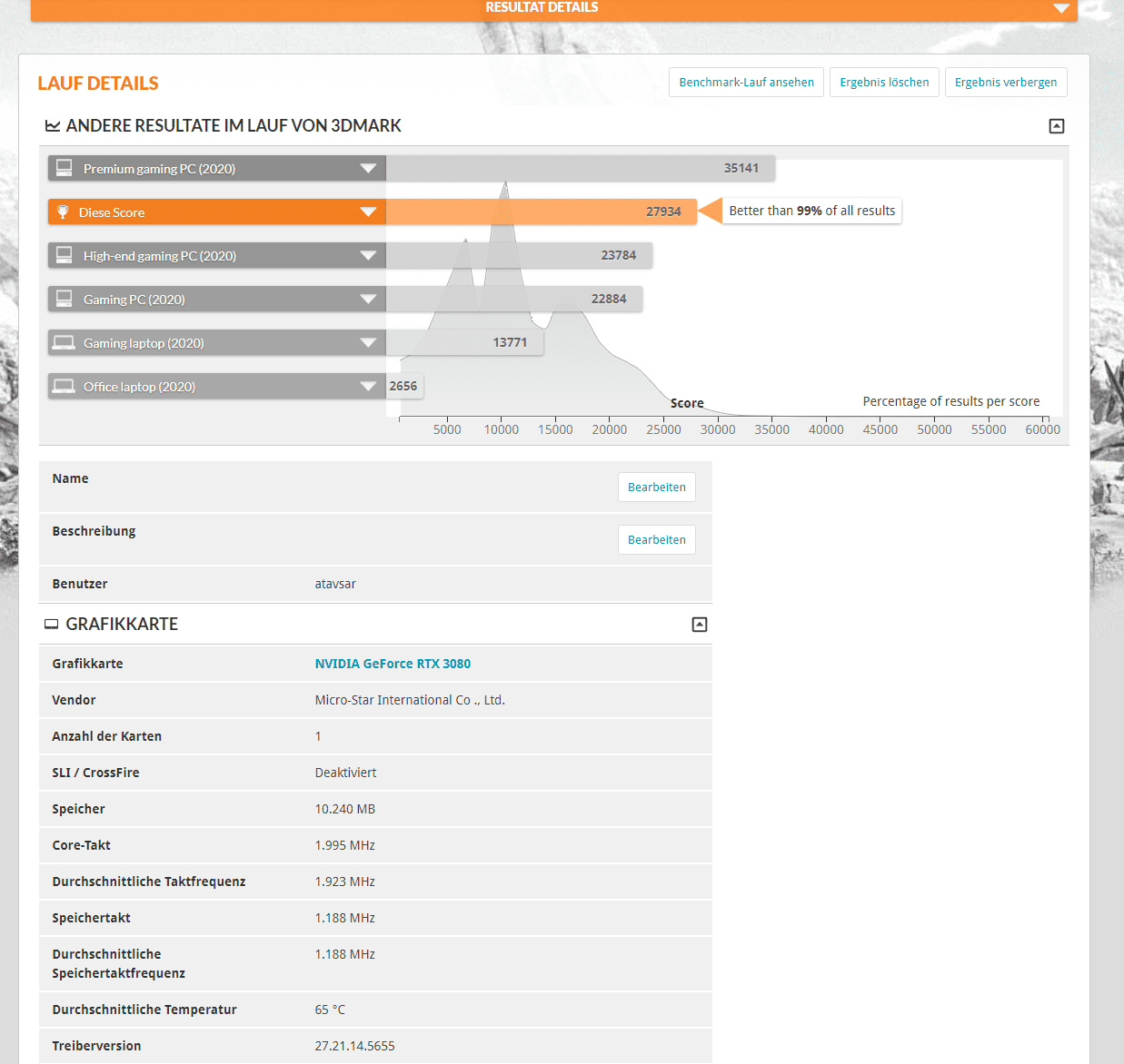

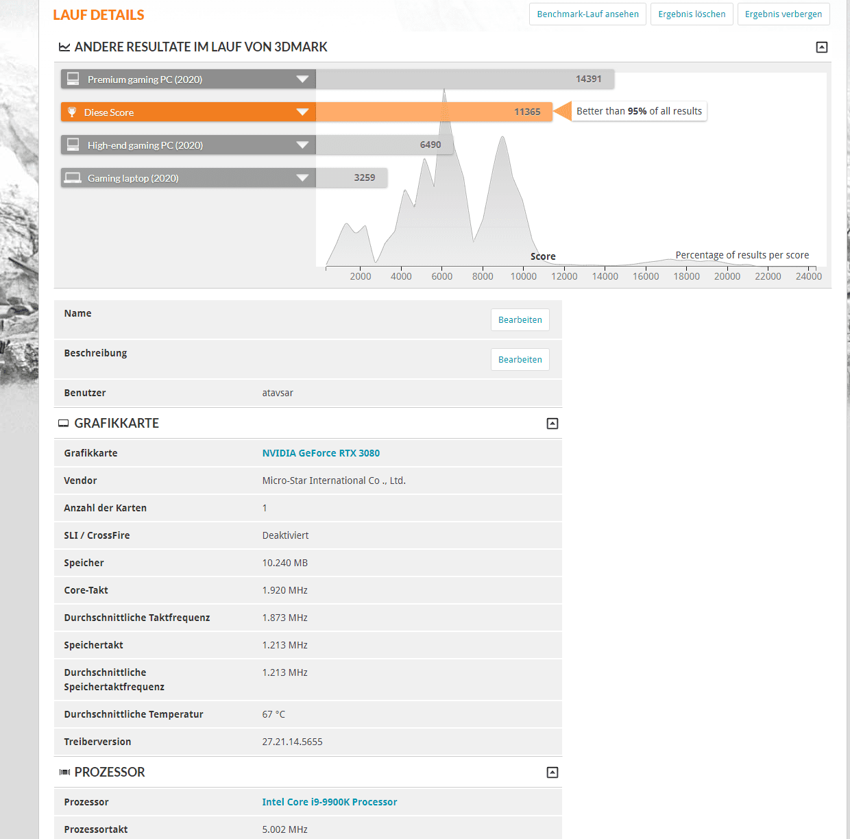

hab Heute auch ne 3080 Ventus bekommen und erstmal mit alten Treiber, dann mit neuen Treiber und dann mit neuen Treiber + OC durchgejagt! OC war nur der OC Scan vom Afterburner!
CPU 9900k @ 5ghz
Port Royale
Firestrike
Timespy
genauere Taktung etc kann ich gern noch beifügen wenn gewünscht!

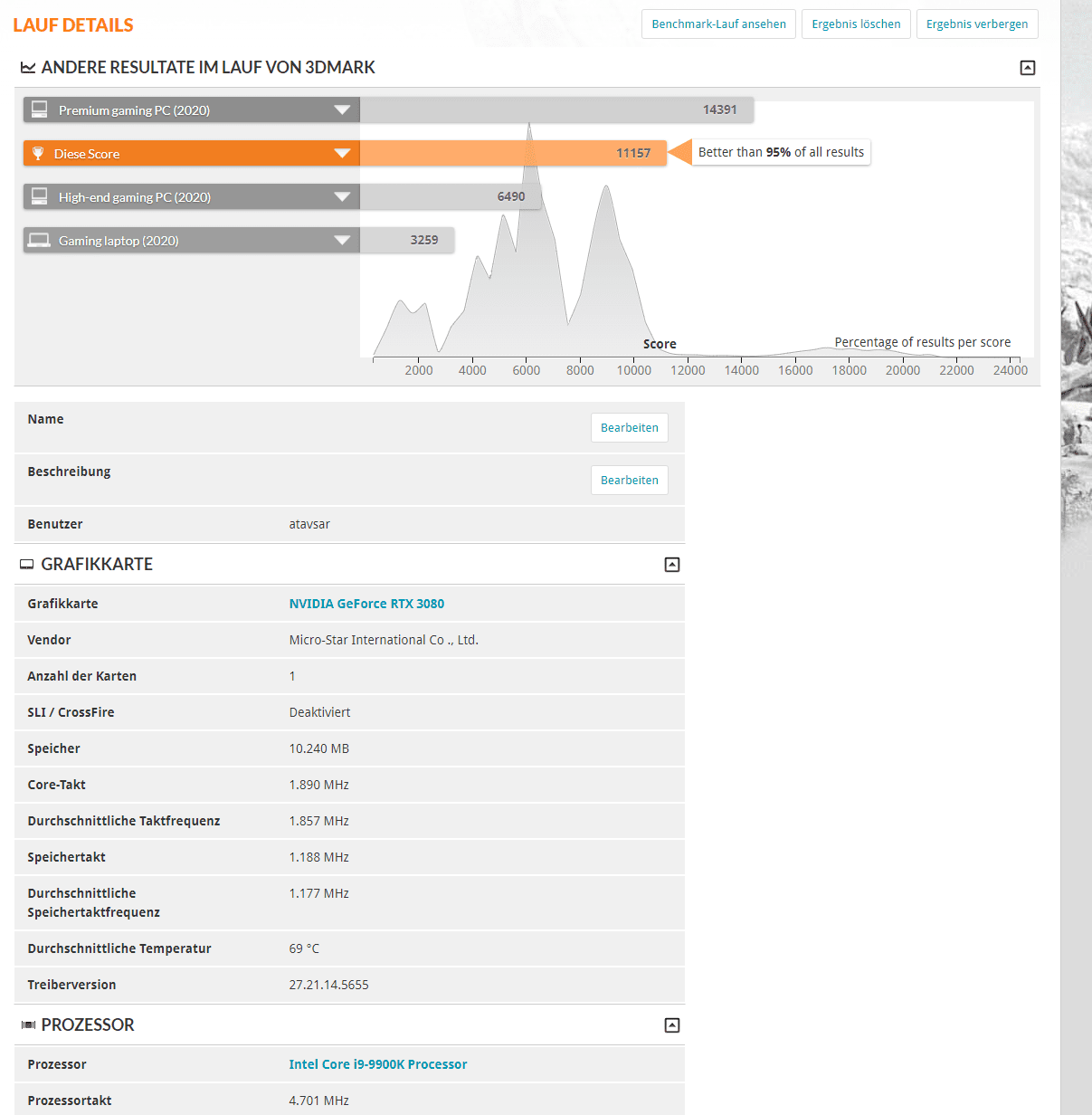

Mal wieder eine Ventus die besser geht als meine Trio X :d. herzlichen! Was schaffst für einen Takt unter Last? Also z.b. in nem geloopten GT1 Timespy über ein paar Minuten? OC-Mäßig ist da bei mir bei 1935 bis 2010 MHz Schluss. Sind dann +100Mhz im Afterburner. Average sind es 1970 MHz. PT 102%, was 350 Watt bei der Trio entspricht. Topmodell mit weniger Power als die Einsteigermodelle anderer :d... haha.. egal, die letzten paar MHz sind eigentlich nur für den Seelenfrieden und nicht praxisrelevant.
Stock sind es über ein paar Minuten GT1 Timespy loop 1905 MHz Average, 1860 min, 1950 Max. Also Wahnwitze 65 MHz OC bei eingestellten +100Mhz. Macht 15,5k vs 15,2k Punkte im Timespy aus. Am RAM hab ich erstmal nix gemach btw.

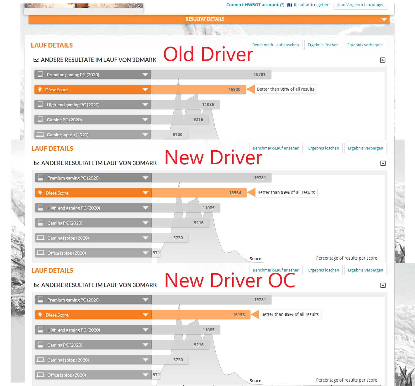

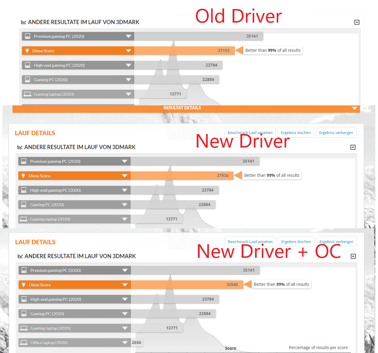

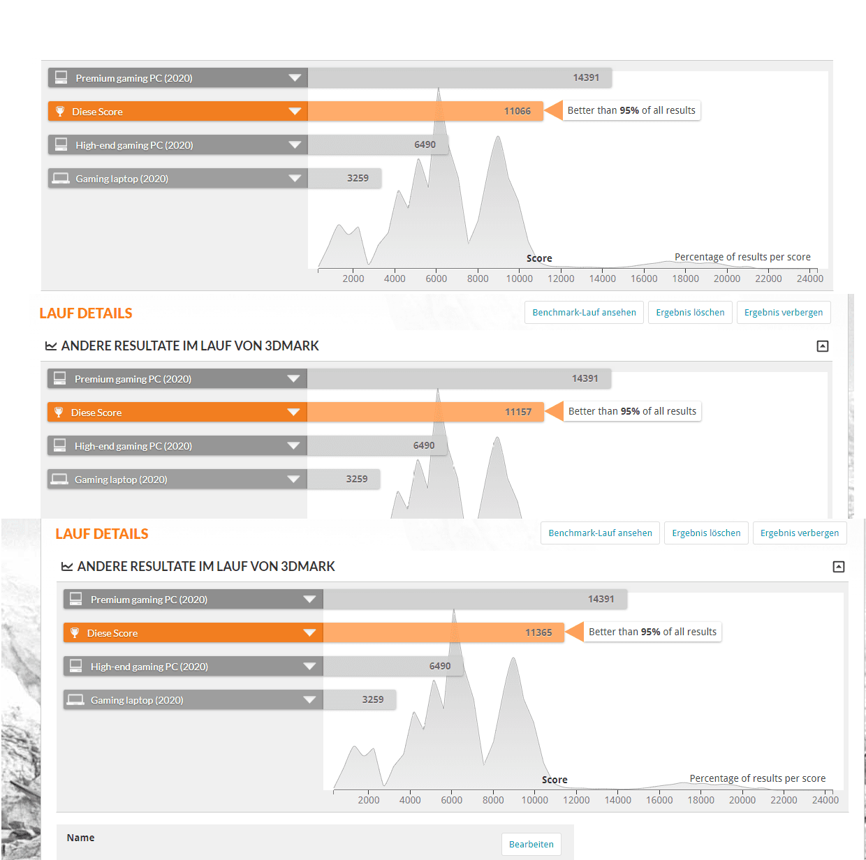

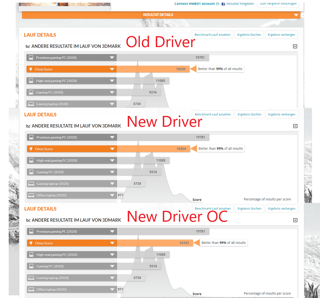

CPU 9900k @ 5ghz
Port Royale
Firestrike
Timespy
Stock run meiner Trio mit neuem Treiber in Firestrike.
Geht sicherlich noch mehr mit OC, aber der neue Treiber hat meine CTD geheilt und das ist das wichtigste. Nun kann ich die Karte mit UV genießen - da bin ich gerade am checken was so geht ;-)

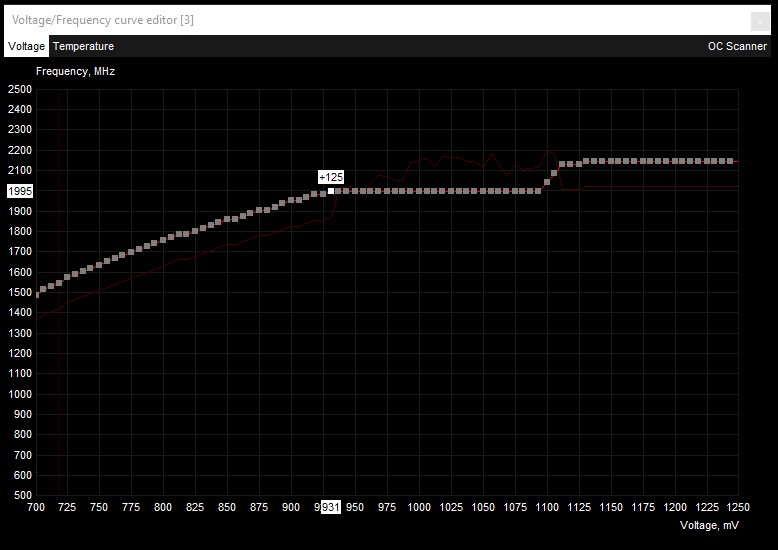

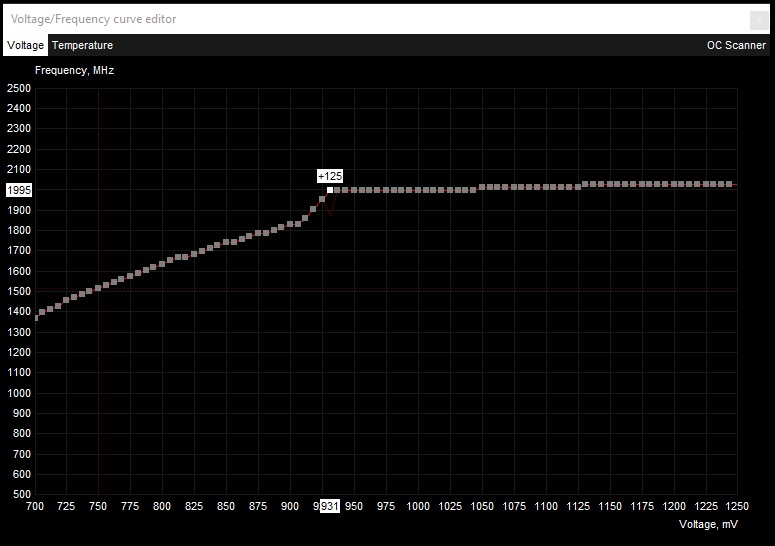

Kann hier kein eigenes Bild machen, aber im Endeffekt ist die Prozedur in etwa so:
Im Afterburner => STRG+F - das öffnet den Curve Editor
Dort siehst du dann auf der X-Achse die Spannungen und in Y-Achse den Takt in Relation zu verschiedenen Spannungen.
Jetzt nimmst du einfach den Punkt der auf der Linie der 0,8V Spannung liegt und ziehst ihn auf den Takt, den du auf dieser Spannung haben willst und übernimmst dass dann im Afterburner.
Wichtig ist nur, dass der von dir ausgewählte Punkt der höchste in der Kurve ist, also z.B. wenn du bei 0,8V auf 1.800MHz ziehst, sollten die Punkte danach darunter sein, damit diese dann wie im Bild unten alle glatt gezogen werden, sobald du auf Apply bzw. Übernehmen drückst. Falls dem nicht so ist, geht das am einfachsten, wenn du im Afterburner den Core Offset runterdrehst und dann eben den einzelnen Punkt wieder dahin bringst, wo du ihn haben willst.
Hier als Beispielbild aus Google bzw. Reddit in dem Fall (Hier wären es 1.787MHz bei ca. 0,83V):

Zu dem Reddit-Thread zum Undervolting sollte man sich wahrscheinlich besser an den Erfahrungen bei der Turing-Generation orientieren. Es gibt einen sehr guten Thread bei Computerbase und wenn Ampere ähnlich reagiert, dann ist das Beispiel oben ein schlechtes, da es unnötig Performance kostet.
Das wäre besser.
kurve-richtig-jpg.756818
Wir man sich natürlich noch speziell für Ampere ansehen müssen.
Das Bild ist aus dem verlinkten Turing-Thread bei Computerbase, also eine 20x0. Es geht auch NICHT um die konkreten Werte. Das ist wichtig. Im Eingangspost wird gut beschrieben, wie man bei Turing die besten Ergebnisse erreicht hat. Das z.B. ist ein schlechter Verlauf. Und der sieht demjenigen von Reddit schon ziemlich ähnlich.
kurve-falsch-jpg.756821
Deshalb auf jeden Fall zumindest den ersten Post bei CB wirklich durchlesen, um zu verstehen, wie man den OC Scanner vernünftig einsetzt.
Wirklich richtig undervolten geht ja eig. nicht mehr so ohne Weiteres. Wenn man z.B. versucht den max Takt bei z.B. 0,8V zu fahren, sieht die Kurve zwangsläufig beschissen aus. Damit verschenkt man dann ggf. Leistung und zusätzlich klappt das von Haus aus integrierte runtertakten in low end 3D Games nicht mehr zuverlässig, zumindest bei Pascal.
Also wie man es macht, man macht es verkehrt.
