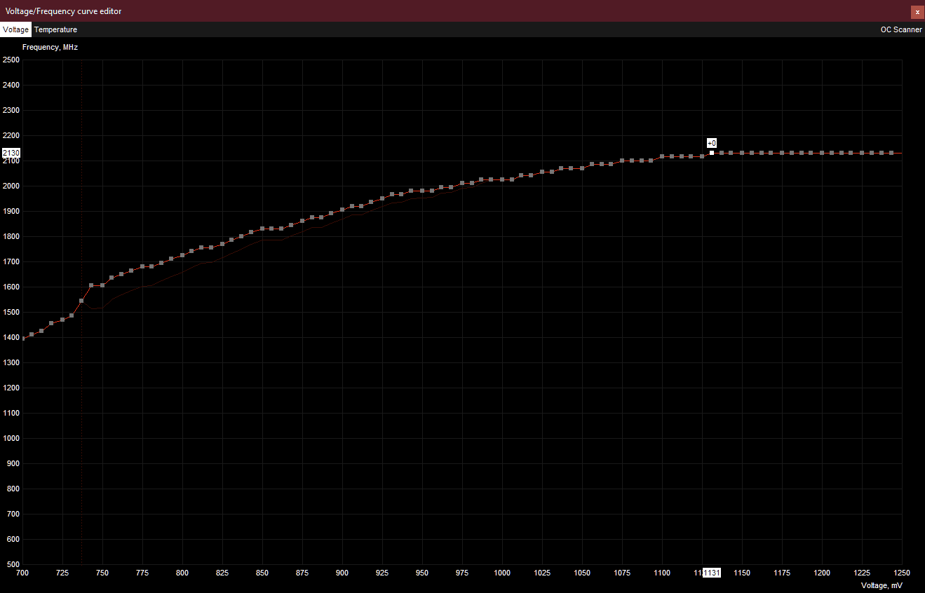

Hat einer von euch mal den OC-Scanner ausprobiert?
Der ist doch mit den Karten eigentlich auch völlig fürn Arsch.
Was bringt es wenn er mir überall den Max-Takt einträgt, den die Karte laut Bios verträgt, in Spannungs-Regionen die die Karte nie erreichen wird?
Edit: Ups .. die Kurve weicht ja praktisch gar nicht von der Standard-Kurve ab. D.h. die Werte sind per Default schon in der Karte ... ach wie Scheisse^^

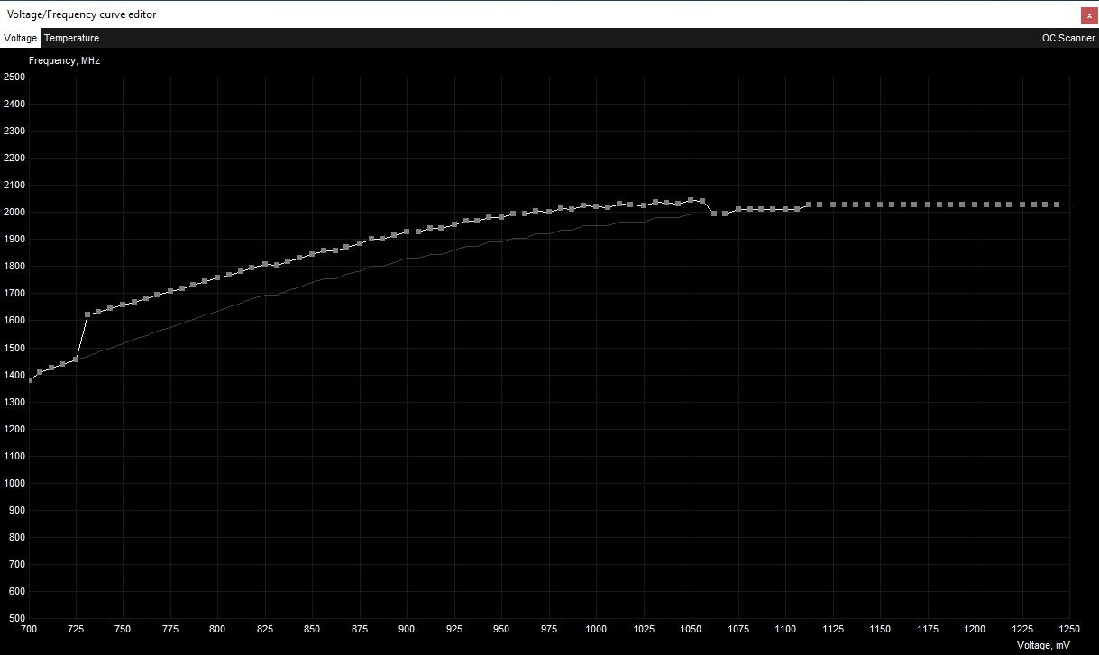

So sah es bei mir aus^^
Betreibe die Karte aber eigentlich nur auf 80% power target. Performance ist sehr ähnlich und die Karte bleibt super kühl und leise. Wenn nur das Spulenfiepen nicht wäre.:cautious:

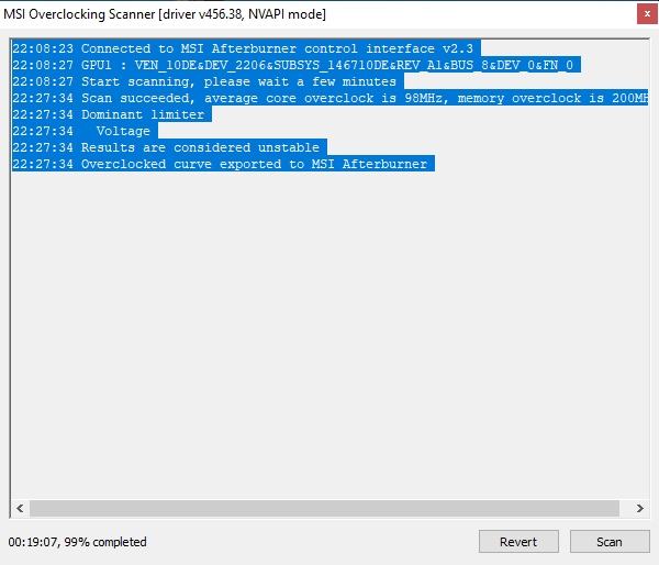

Hast du das tool von nvidia mal ausprobiert?
Ist extra für RTX Karten zugeschnitten, basiert auf einer Aktuelleren nv API(beta) und soll angeblich mehr Algorithmen verwenden.
Vorher max Spannung einstellen.
Dauert aber ewig ^^
Die Tools von MSI, EVGA und co. verwenden "noch" eine ältere API.
Der negativ Punkt mit dem nv tool bekommst nur max stabilen Takt angezeigt aber sonst keinerlei Informationen.
Soweit ich weiß steht im Afterburner Changelog (oder iwo bei guru3d^^), dass es noch keinen offiziellen Support für Ampere gibt. Das boost Verhalten muss im Vergleich zu Turing wohl gamz anders sein.. weiß leider nicht mehr genau wo ich das gelesen habe.
Du musst die Afterburner Beta nehmen: https://www.guru3d.com/files-details/msi-afterburner-beta-download.html
  • Added NVIDIA Ampere GPU architecture support:
    • Added new fan control 3.0 API support
    • Added new integrated OC Scanner API support, please read below to get more information about new OC Scanner implementation
Dabei folgendes beachten:
"OC Scanners's results are now persistent. It means that once the scanning process succeeds, NVIDIA driver internally saves optimized voltage/frequency curve and overclocked memory clock and apply them as new system defaults after reboot, even if you close or uninstall overclocking application. Now there is new "Revert" button inside MSI Overclocking Scanner, which allows you to revert overclocked curve and memory clocks to their real defaults"
D.h. änderst Du die Spannungskurve, so wird diese automatisch nach Neustart beibehalten. Also auch ohne dass Du den AB startest.
