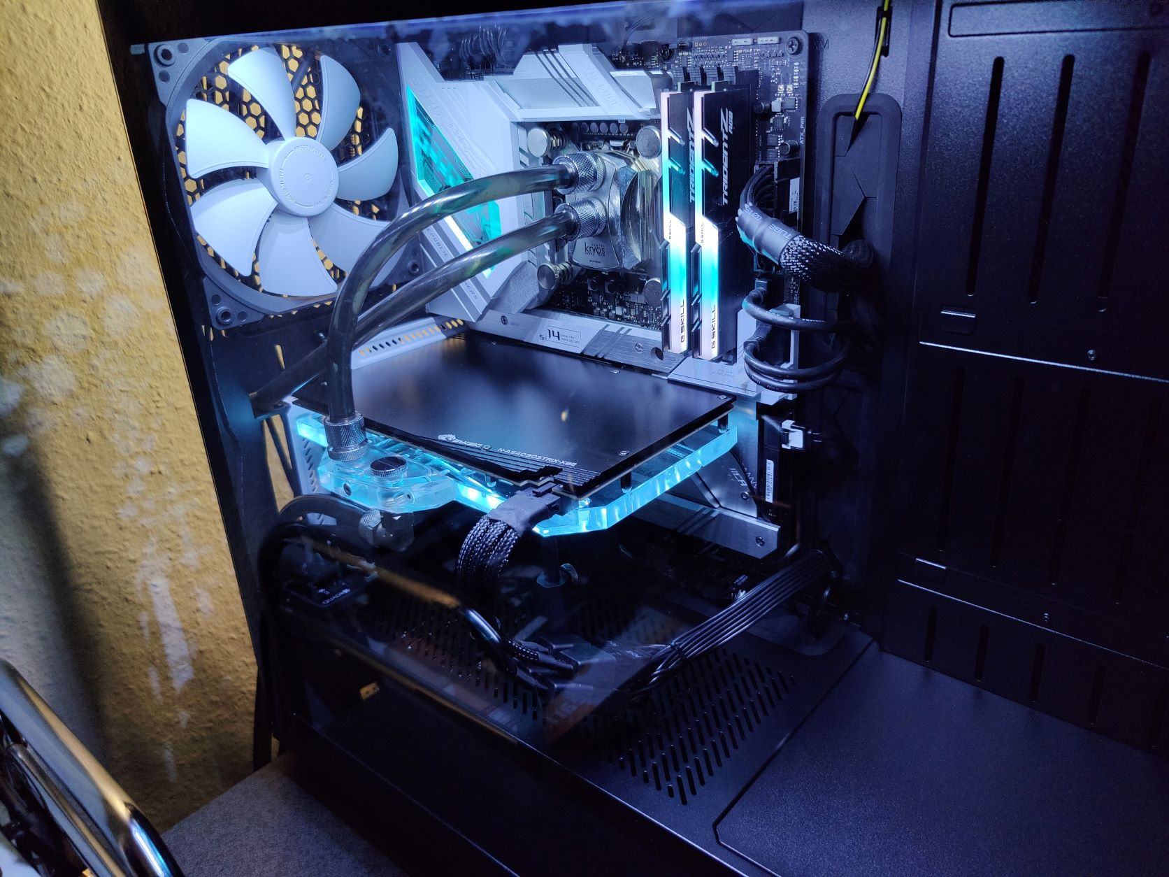

Edit: Umbau in ein neues Case ist auch erledigt, jetzt geht das Seitenteil auch wieder zu. Das Fractal Design Define S2 ist wie geschaffen dafür, wenn man die TUF mit Bykski Kühler verbaut und den mitgelieferten Stromadapter nutzen möchte, sehe hier kein Grund 30 - 40 Euro für ein anderes Kabel auszugeben, es sei denn, man folgt der Hysterie darum. Um ausreichend Platz zu haben, braucht man ca. 8 cm gemessen von den Schrauben an der Slotblende bis zur Seitenwand, damit alles gut passt und zugeht.

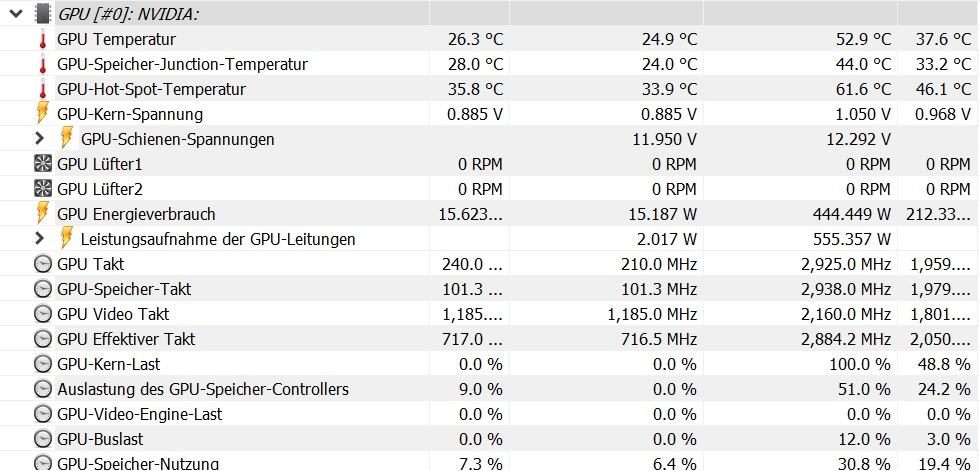

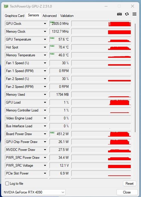

So siehts bei mir aus nach 1 Run Port Royale, für mehr ist jetzt zu spät, TUF mit EKWB ohne ABP
133% PL 1.05v +120 GPU +1250 Mem
Meine Karte ist seit dem Umbau tatsächlich etwas leiser geworden, Stock waren die Spulen um einiges lauter, aber immernoch deutlich hörbar
Nur 9k Differenz zw. GPU und Hotspot bei immerhin 1.05V und 444W ist schon sehr wenig, da lieg ich weit höher.
Entweder man kann der Hotspot Temp nicht trauen, die GPUs werden wirklich so unterschiedlich heiß oder es liegt an der Montage.

Temps sind ja ganz gut. Wie warm war denn Dein Wasser?

Je größer die Spannung, desto größer ist eigentlich auch das Offset zw. GPU und Hotspot, zumindest was ich bisher gesehen habe. Wenn ich die Inno/Alphacool frei laufen lasse bei 1,1V/440W, geht das bei mir auch eher in Richtung 20K Differenz, liegt aber von der Absoluttemperatur noch im völlig unkritischen Bereich.

@AlsterwasserHH habe die Pads so aufgelegt wie in der EK Anleitung beschrieben, Wasser war bei 26 Grad
Ich teste heute Abend gerne nochmal mit 1.1v und im 10 Min Loop, war mir gestern nur alles zu spät :)

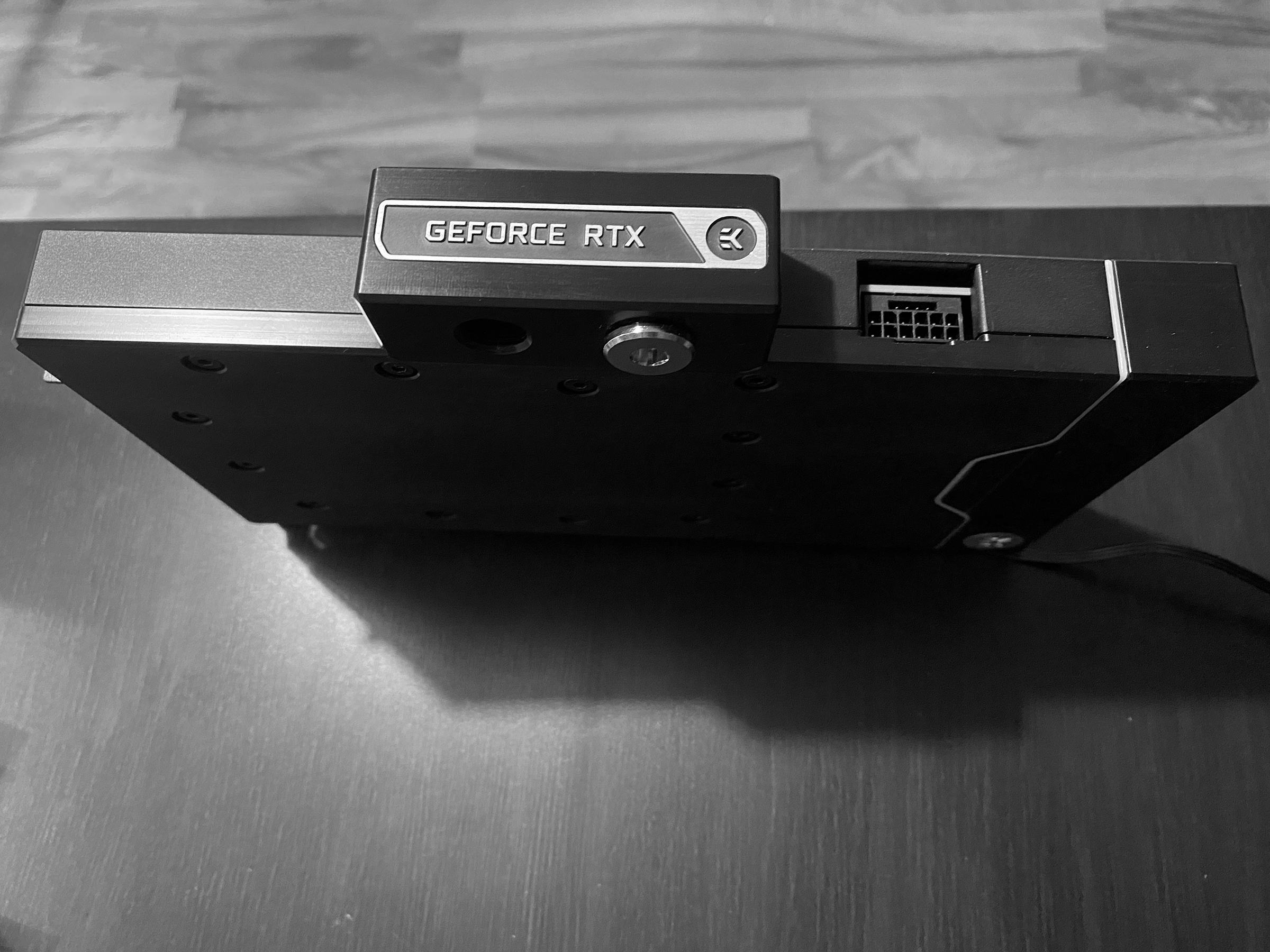

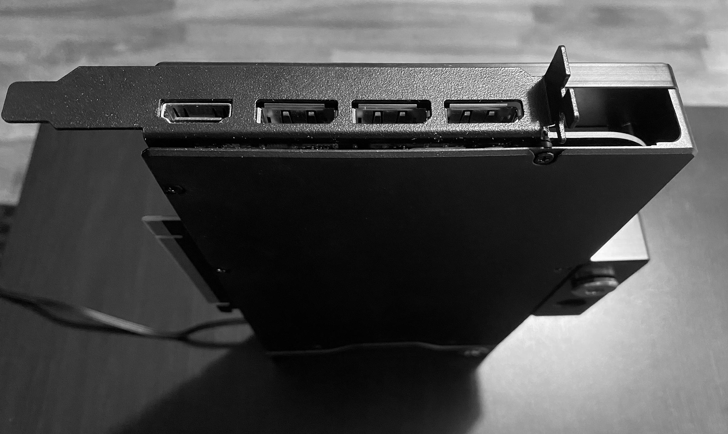

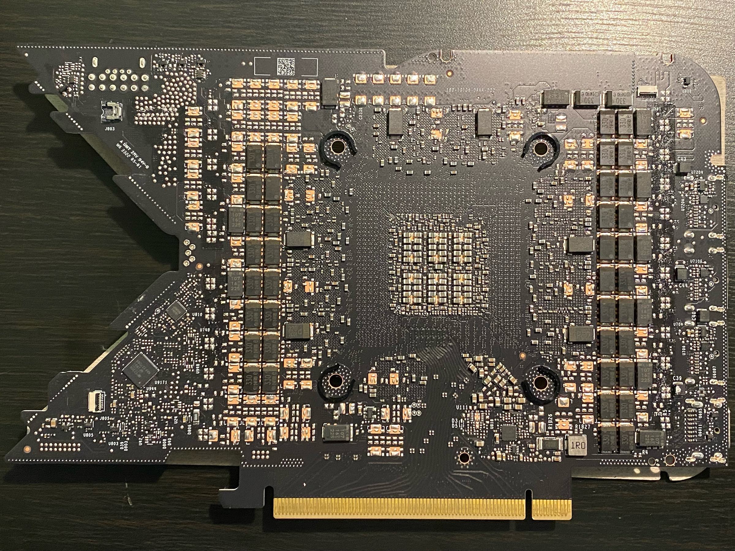

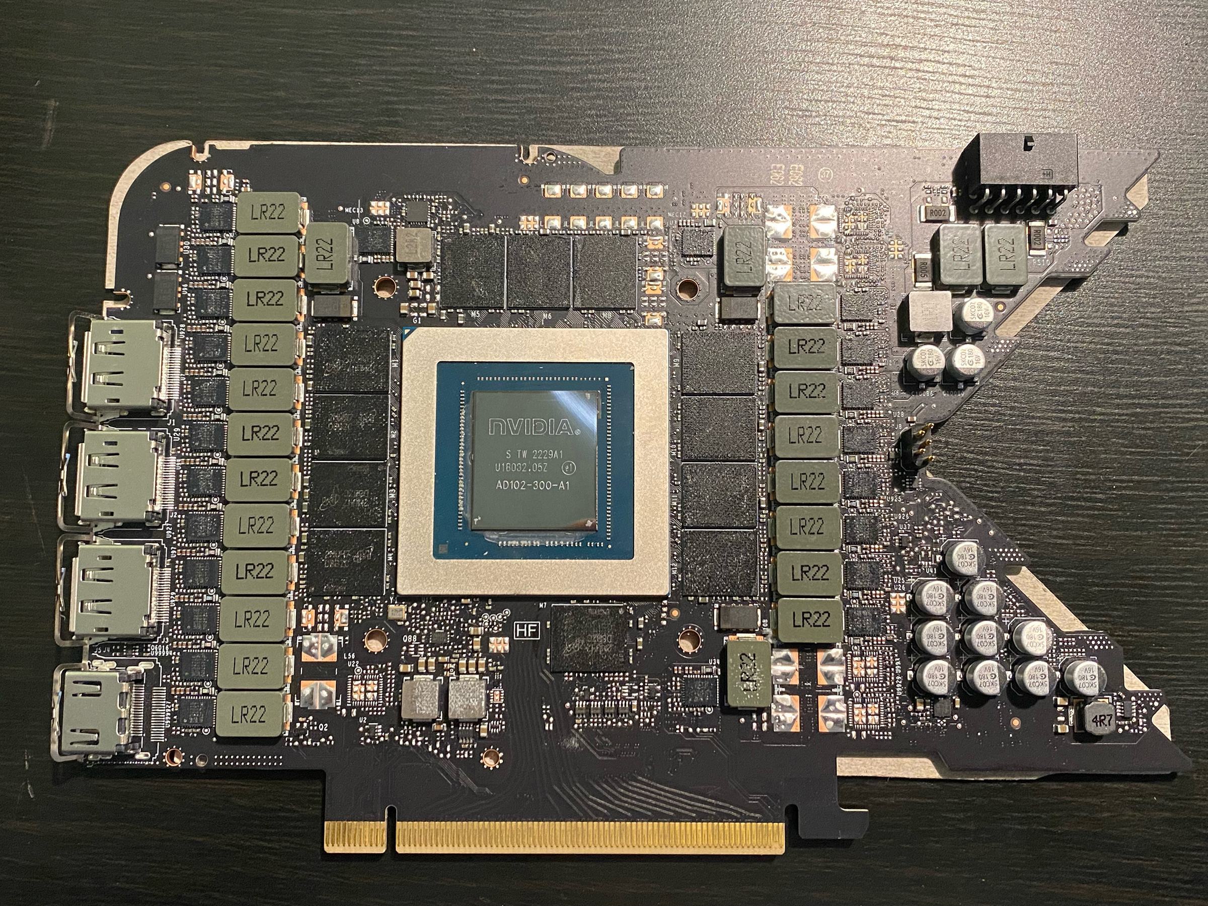

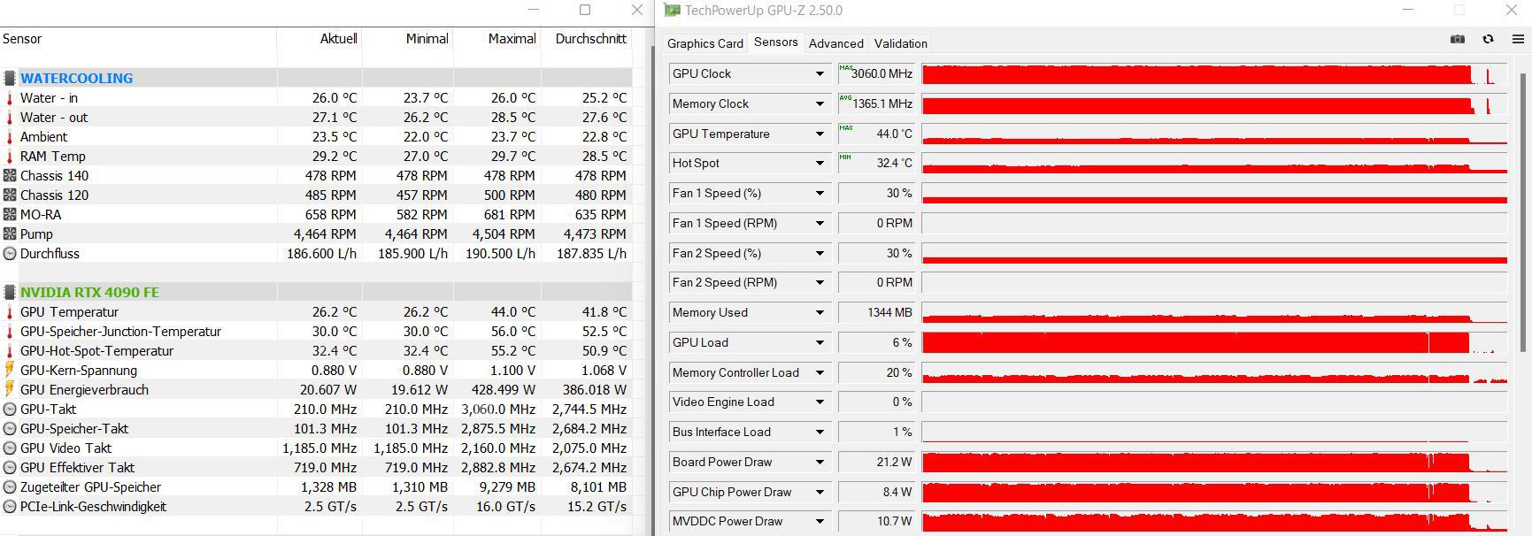

Ich trag meinen Wakü Umbau der 4090 Founders Edition auf EK-Quantum Vector² FE (Acetal) hier nochmal zusammen.
18c delta bei OC, max PT, max voltage, 240+gpu, 1000+ memory
10 minuten bright infinity benchmark
5120x1440p
rtx: very high
dlss: quality

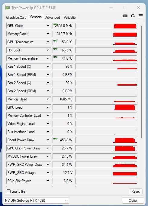

Kleiner Hinweis für die Datensammler, wo ich gerade das GPU-Z Fenster sehe.
Seit Freitag gibt es eine neue Version von GPU-Z (v2.51.0) mit einigen Fixes (bspw. "Fixed missing memory temperature on GeForce 40 Series").
Ganz komisch, bei den einen wird die GPU wärmer, bei den anderen der Speicher, andere haben abnormale Hotspot Temperaturen :fresse:
Naja, wie willst Du denn auch aussagekräftig vergleichen, wenn hier jeder noch mit eigenen OC, bei dem jeder Chip anders ist, noch durch verschiedene Benchmarks in womöglich untersch. Einstellungen rennt?
Ja das dachte ich auch schon. Eigentlich macht es aus meiner Sicht nur Sinn die Blöcke zu vergleichen wenn man jede Karte @stock bei 100% Powertarget in z.B Furmark oder sowas 10 min. laufen lässt und dann, unter Angabe der Wassertemp vergleicht.

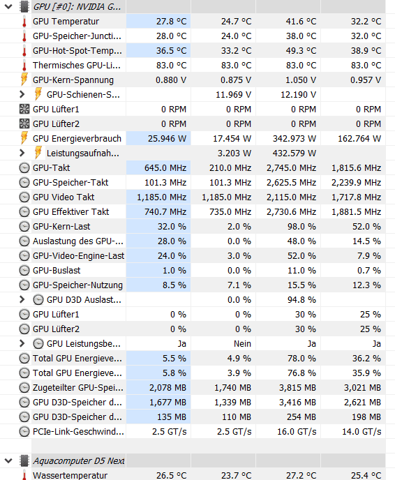

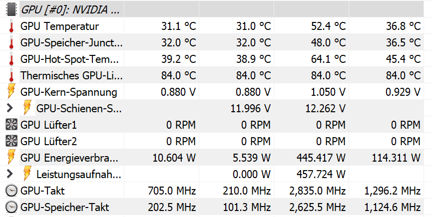

Mit dem Kriterien des anderen Threads kommt bei mir folgendes raus mit Raumtemp. 19,5°C, Wassertemp. 26,7°C und Flow von 140 l/h. Reiche ich dort auch noch nach.
Sieht doch schon besser aus. Ich bin gespannt wo ich lande.
anscheinend reagiert der EK Block stark auf Durchfluss... 80L vs 130L hatte ich so bisher auch noch nie wahrgenommen
Edit: Wasser 27 Grad

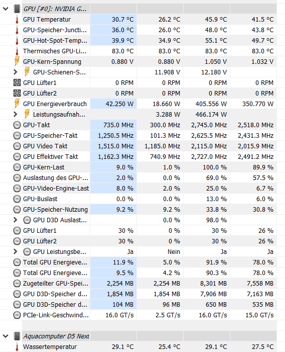

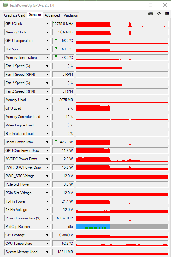

Ohne ABP. Hier mal 2h 3DMark Loop at Stock.
Warum nur 340W? Takt ist auch recht niedrig für die sehr guten Temps, Framecap drinn?
Oh stimmt. War 141FPS Limit drin. Lass gleich nochmal laufen.
40Minuten Speedway Loop:
