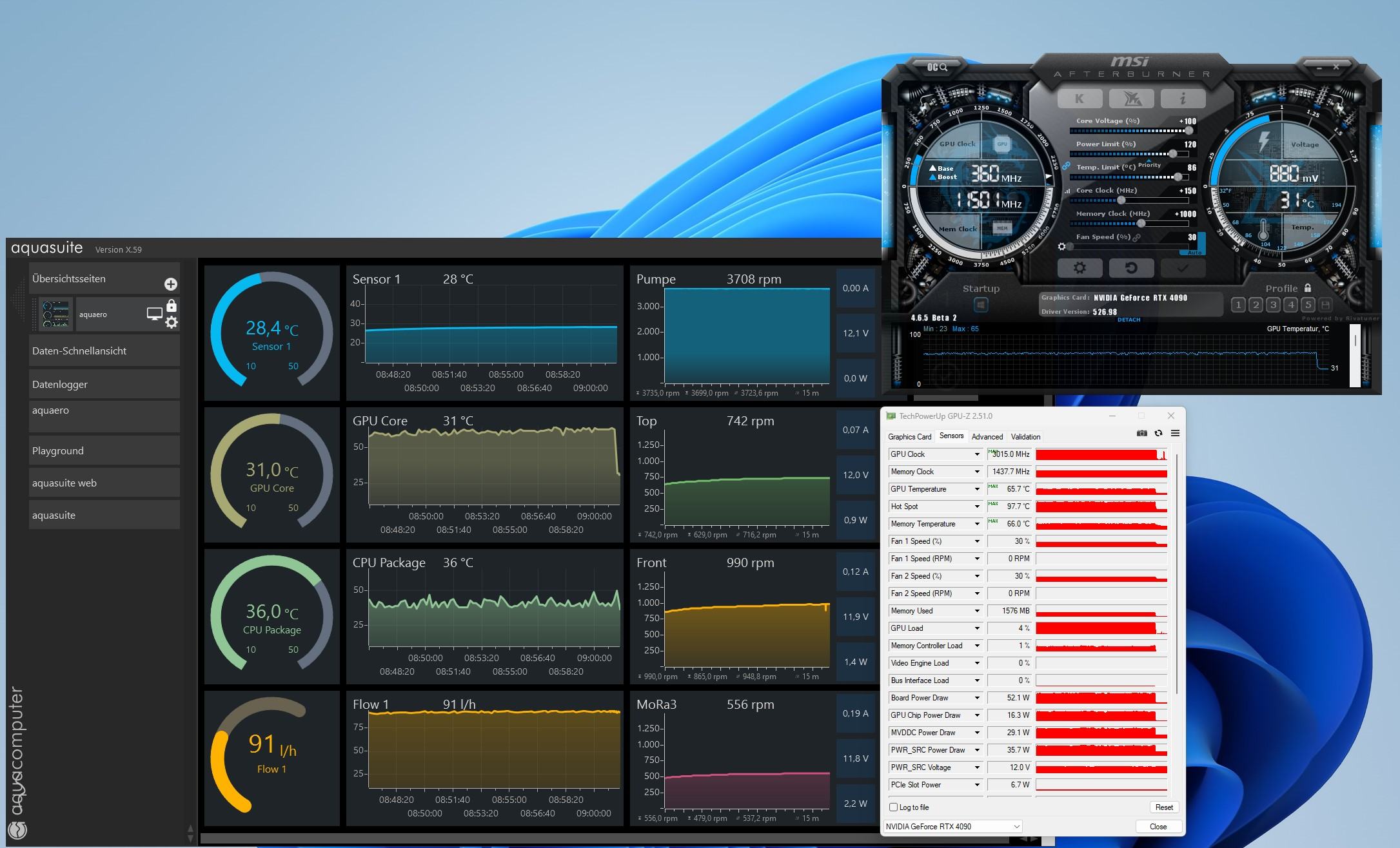

vorhin war es nur ein run. So sieht es nach 10 min aus.
EDIT: AUflösung WQHD hochgerechnet auf 4K mittels DSR
Danke! Also 57,7 Core und 80,9 Hotspot. Da sind wir drei mit der selben Block/PCB Konfiguration ja nicht sooo weit auseinander.
Furmark Burn in 4K und CPU Stresstest mit 14 Threads
MORA + 420er Radi
450 Watt
GPU Core bei 41 Grad
21 Grad Raumtemp
Wasser 25,9 Grad
CPU bei 55 Grad (58X3D)

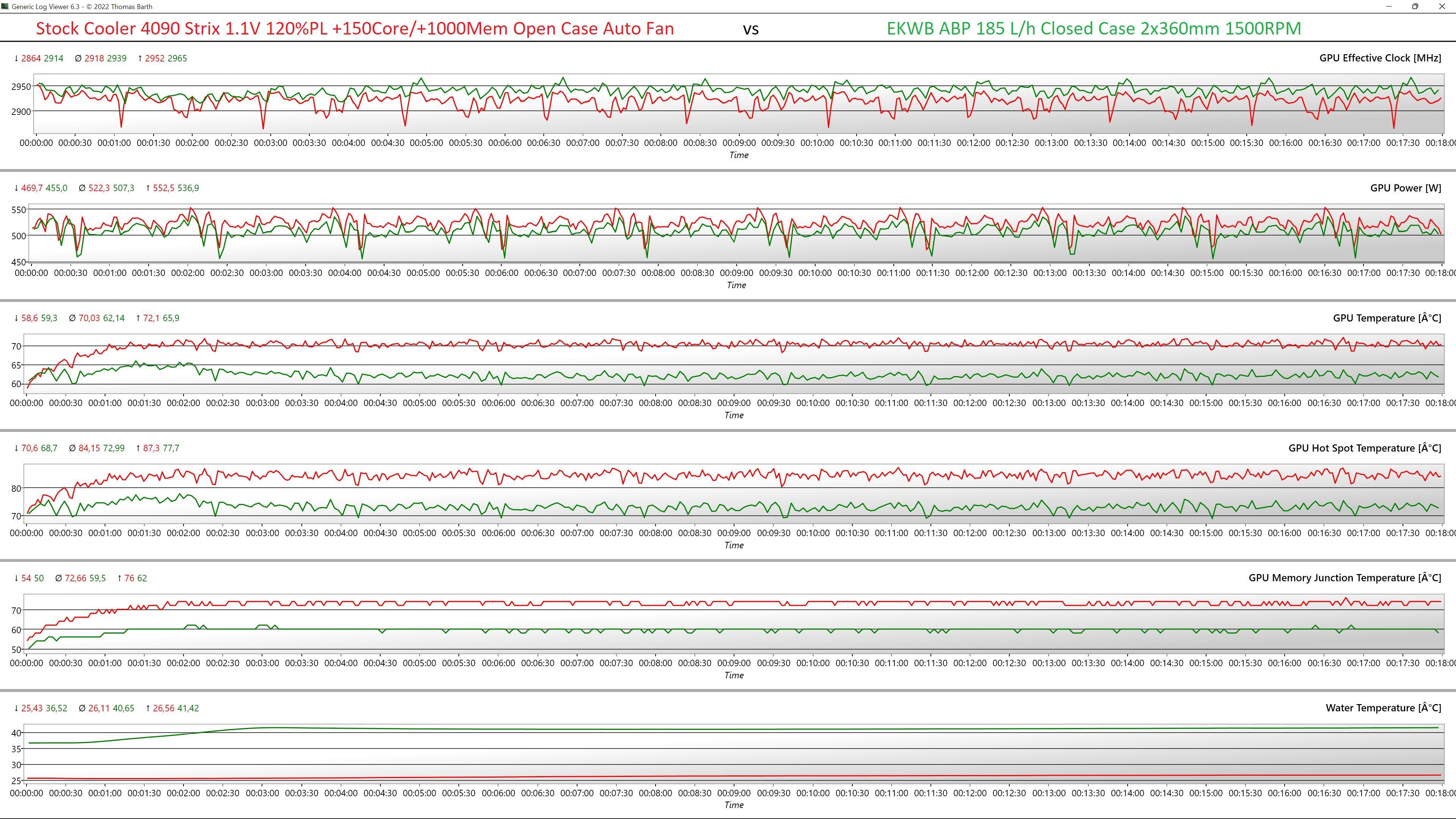

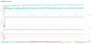

Hier mal HS und Core mit Luft und Wasser bei mir im Vergleich...Port Royal Loop 10x
Und das mit dem ABP Set. Hätte ich mir anscheinend auch bestellen sollen. Dann hätte ich jedoch keine zwei GPUs Vertical nebeneinander bekommen.
Die Werte liegen schon echt weit auseinander. Ist das normal? Also gerade Hotspot finde ich sehr hoch.
Wir vergleichen gerade. Andere hier mit TUF / EKWB ohne ABP Block haben ähnliche Temps. Siehe weiter oben. Dagegen war mein alter Alphacool auf den 3090 Strix ja wortwörtlich ein Eisblock
hier mal im Vergleich zu meinem Kühler, allerdings ohne aktive ABP (Einstellungen gleich wie bei nebu3, also 1.1v 120PL +150 core +1000 mem). Was mich etwas wundert ist das deutlich höhere Delta zum Wasser, das sind ja mehr als 10 Grad. Andere Frage ist, woher kann die hohe Hot Spot Temp kommen. WLP zu dünn aufgetragen?

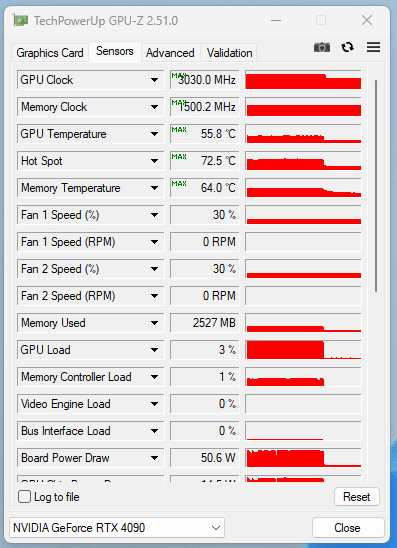

Umbau auf den EKWB Block ohne ABP der TUF soweit fertig. Erste Tests. Port Royal 55 Grad bei 27 Grad Wasser @stock. Ist aber deutlich lauter geworden, Spulen rasseln ganz ordentlich. War vorher auch wahrnehmbar, aber lange nicht so krass.
Edit: Gekühlt wird mit einem MO-RA 420
Ich bin mal gespannt wie das bei meinem TUF Umbau wird. Wenn du magst und eh grad testest, kannst du gerne auch hier teilnehmen: https://www.hardwareluxx.de/communi...-für-temperaturvergleich-4090-kühler.1326685/
Werde ich machen. Baue aber glaube ich nochmals auseinander. Werde die Spulen mal ohne Pads testen. Das ist schon sehr laut geworden. Irgendwie sind die Temperaturen echt etwas enttäuschend

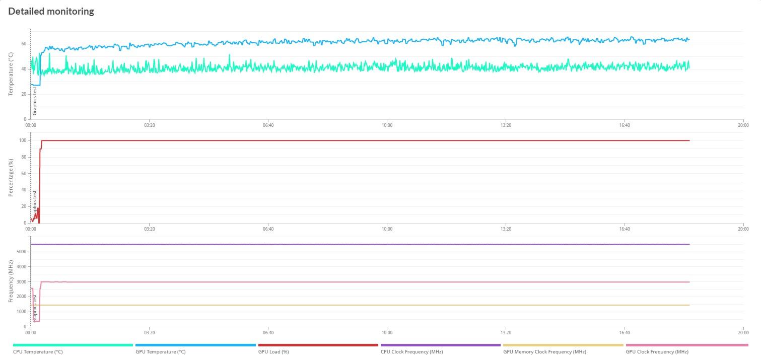

Damit wärst du der nächste im Bunde, der mit dem EKWB Block ohne ABP relativ enttäuschende Temps hat. Ich glaube nicht, dass wir allesamt etwas falsch gemacht haben beim Zusammenbau. Hier noch mal ein Ergebnis von heute 10er Loop Port Royal mit 120 l/h flow und 27,3 Wasser. Setup im Silent betrieb. Lüfterdrehzahl entsprechend angepasst. (Allerdings kein OC Bios auf der normalen TUF)

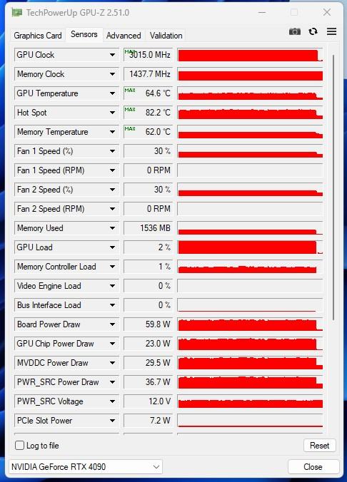

so, heute morgen den Block nochmals auseinandergebaut und wieder sorgfältig zusammengesetzt. Dem Abdruck nach war es wohl evtl zu wenig WLP. Gerade nochmals 10 Runs Port Royal mit den Settings von nebu3 gemacht. Temps leicht besser, vor allem aber der Hotspot ist besser geworden. Habe die Pads auf den Spulen weggelassen. Rasseln ist leiser geworden. In Summe aber immer noch deutlich höhere Temps als andere....

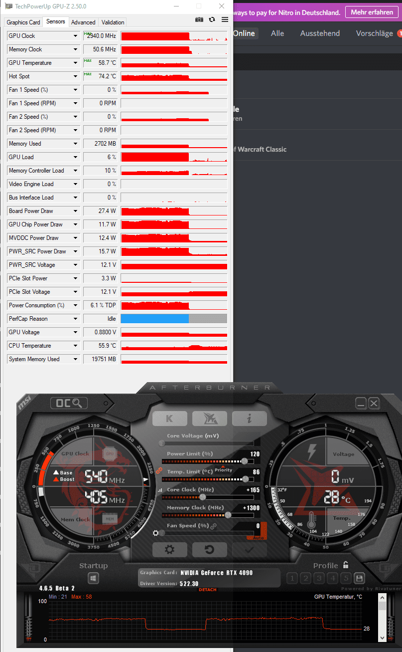

Habe mal als Vergleich auch mal etwa 10 Minuten Port Royal laufen lassen mit 1,1V, 120% PL, +150 core, +1500mem:
Wassertemperatur lag dabei bei ~33°C hinter der Karte
@LD also ziemlich Vollgas inkl OC sind 20° Delta wohl nicht ungewöhnlich mit Ada.
Krass, das sind 10 Grad Unterschied. Und das noch bei wärmerer Wassertemperatur. Irgendwas stimmt da nicht. Gut, geht auch so, aber irgendwie nervt es trotzdem
