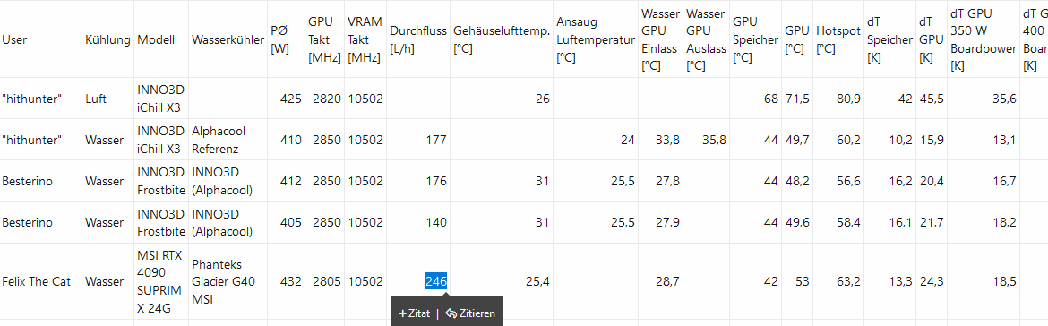

@Felix the Cat hatte mit 246 l/h ja nochmal deutlich mehr Durchfluss als ich mit den 172l/h.
Von daher schauts immer dann doch recht plausibel aus, das das Delta bei meinem Test bei ca. 30K lag und bei seinem bei 24,3K

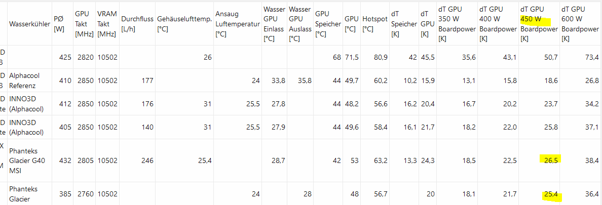

Ich seh gerade, da gibts ja noch eine Spalte für 450W:
Reduziert den Abstand dann nochmal zu meinem 450W-Ergebnis (das darunter ist von HiSN).

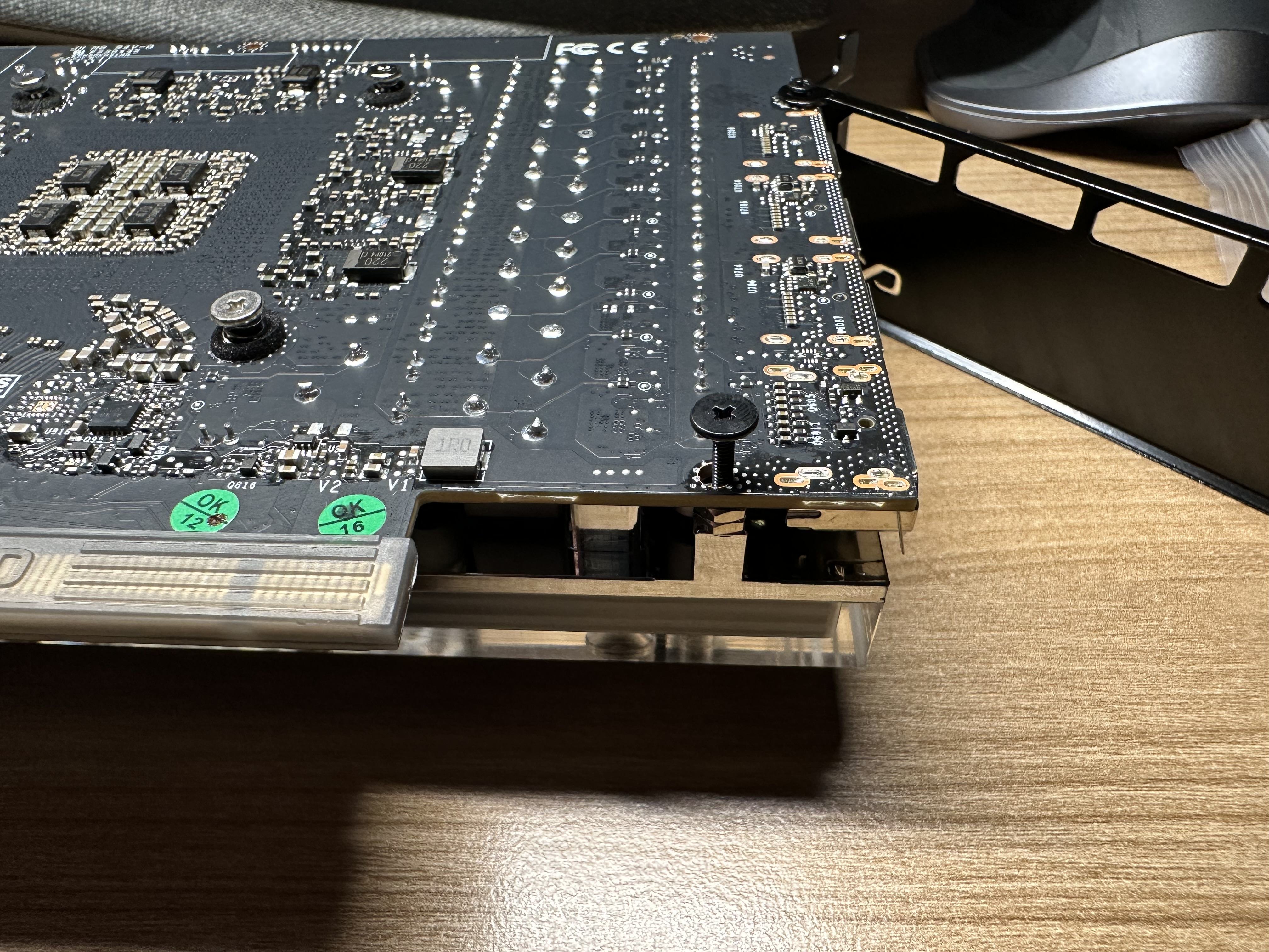

) auf ner KFA2 verbaut.
war schon sehr erstaunt über a) die schlechten werte mit den original pads und dann b) die verbesserung anschließend. hammer... zu dick auf dem speicher, zu dünn auf den wandlern, die zu dicken drücken das pcb dann dermaßen hoch, dass die gpu nur noch in der mitte anständig kontakt zum cooler hat. maximum perversum, wie schlecht das war...
