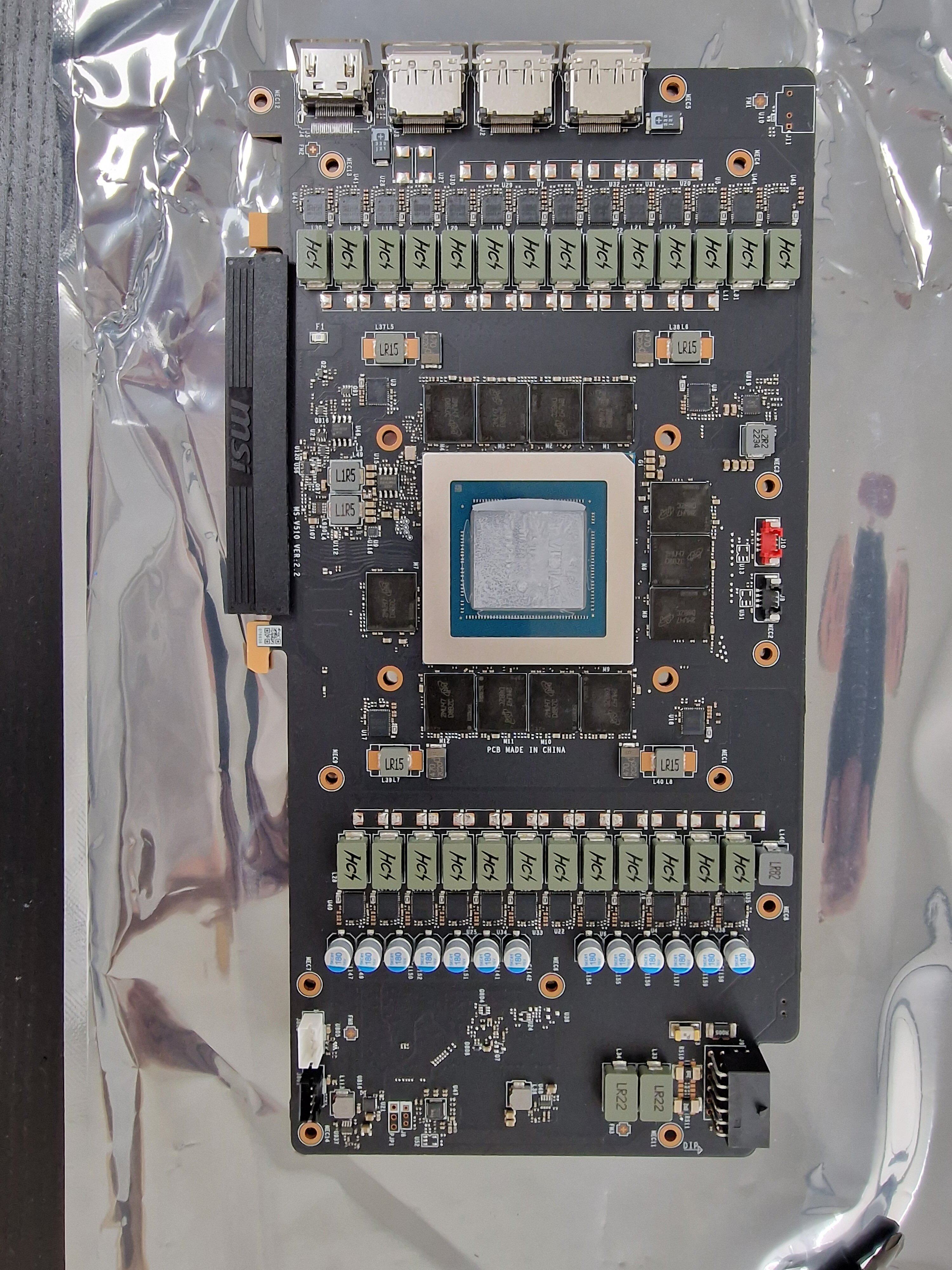

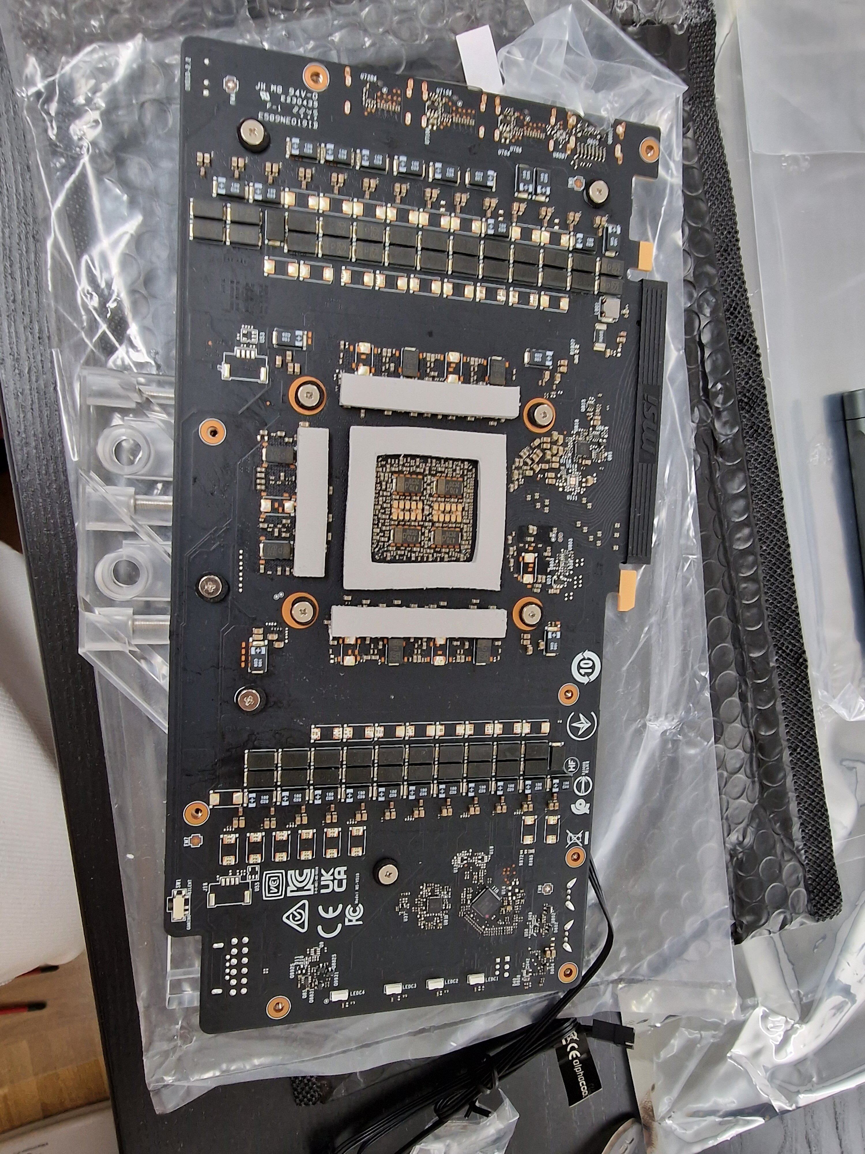

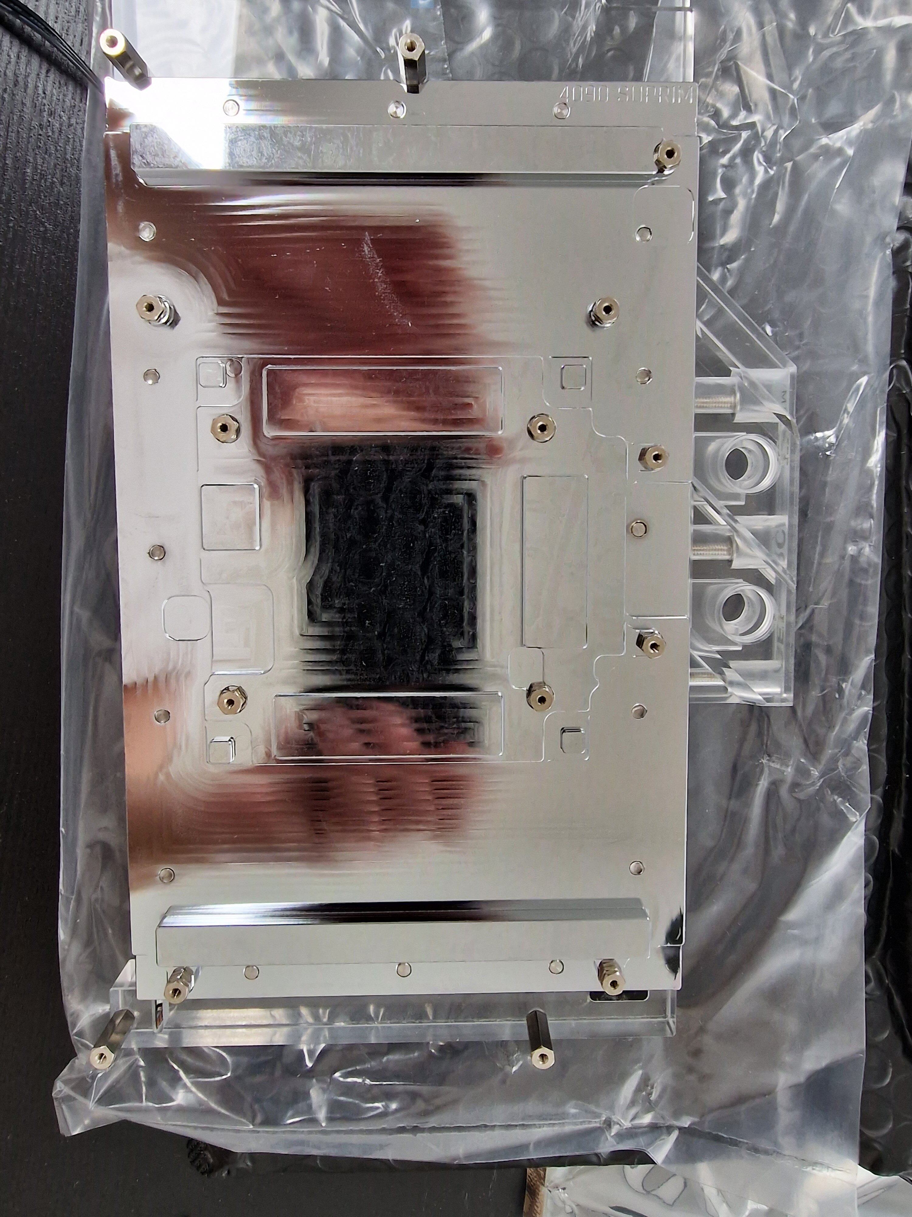

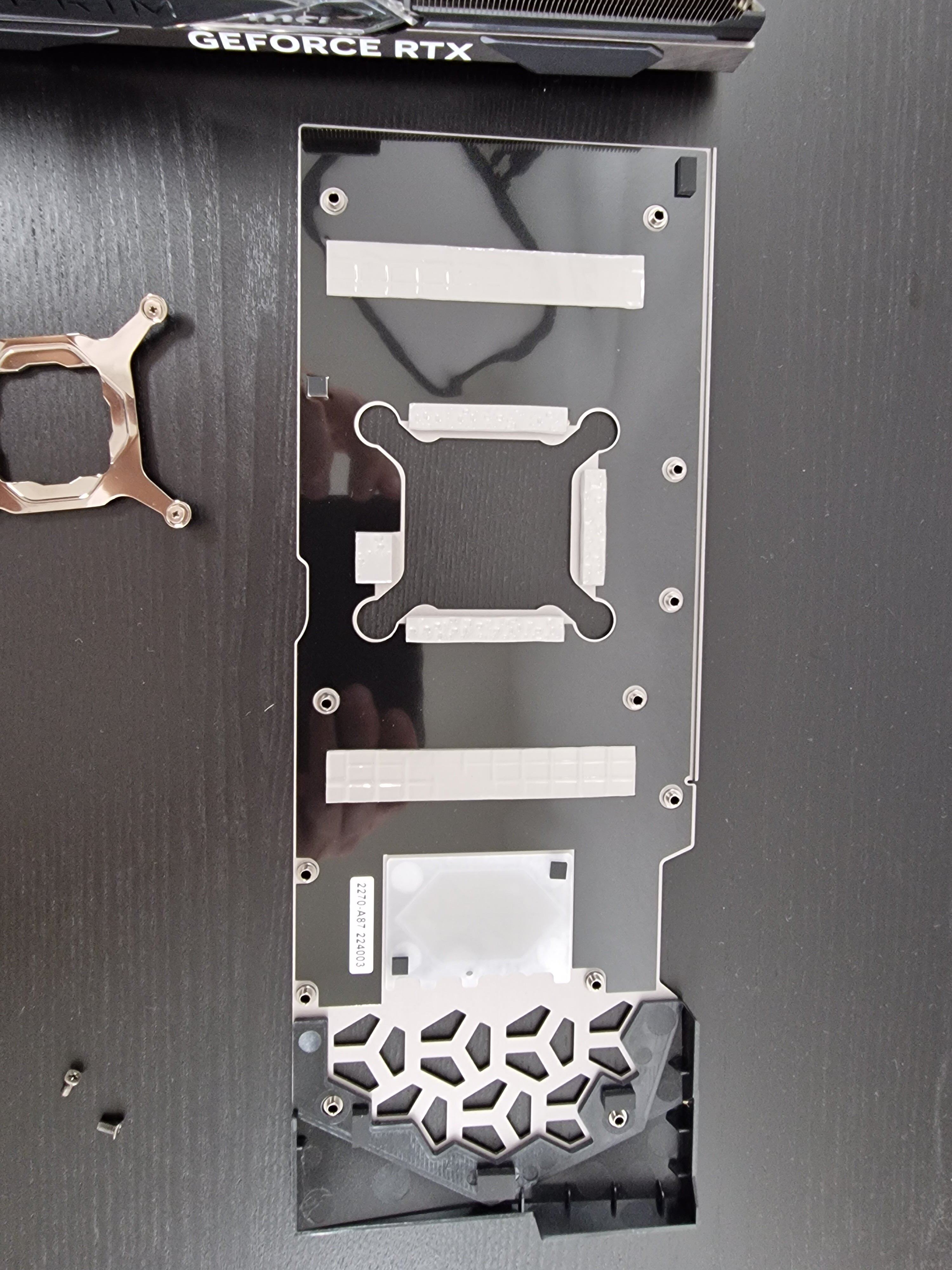

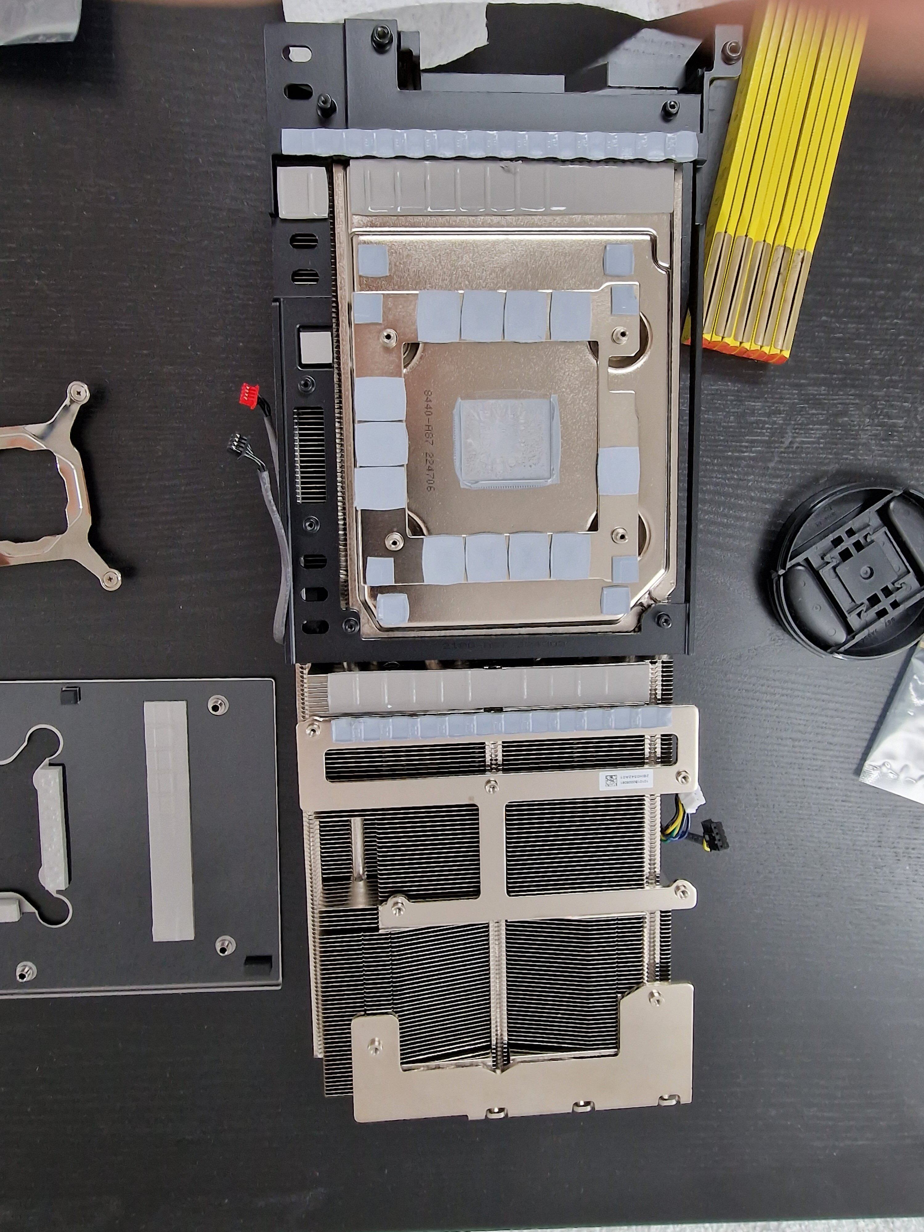

So, habe jetzt mal die Suprim auf den Alphacool Kühler umgebaut... Was mich irritiert. Beim Lüftkühlblock sind Wärmeleitpads vorhanden, die beim Wasserkühlblock von Alphacool fehlen... Passt das so oder haben die evtl. das Ding für ne Trio designed und angenommen, dass beide das gleiche PCB haben? Auf der Rückseite fehlen auch die langen Wärmeleitpads...

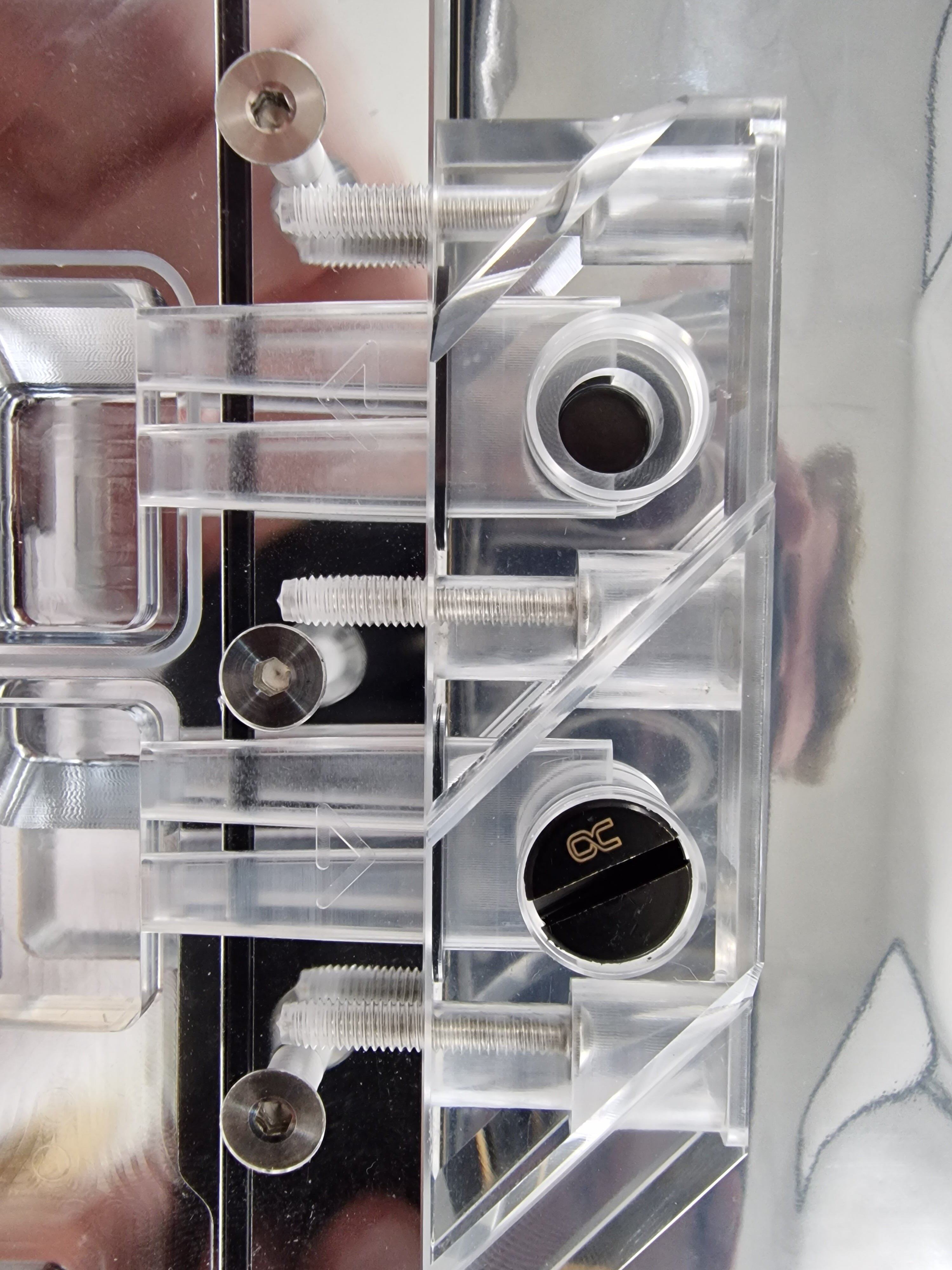

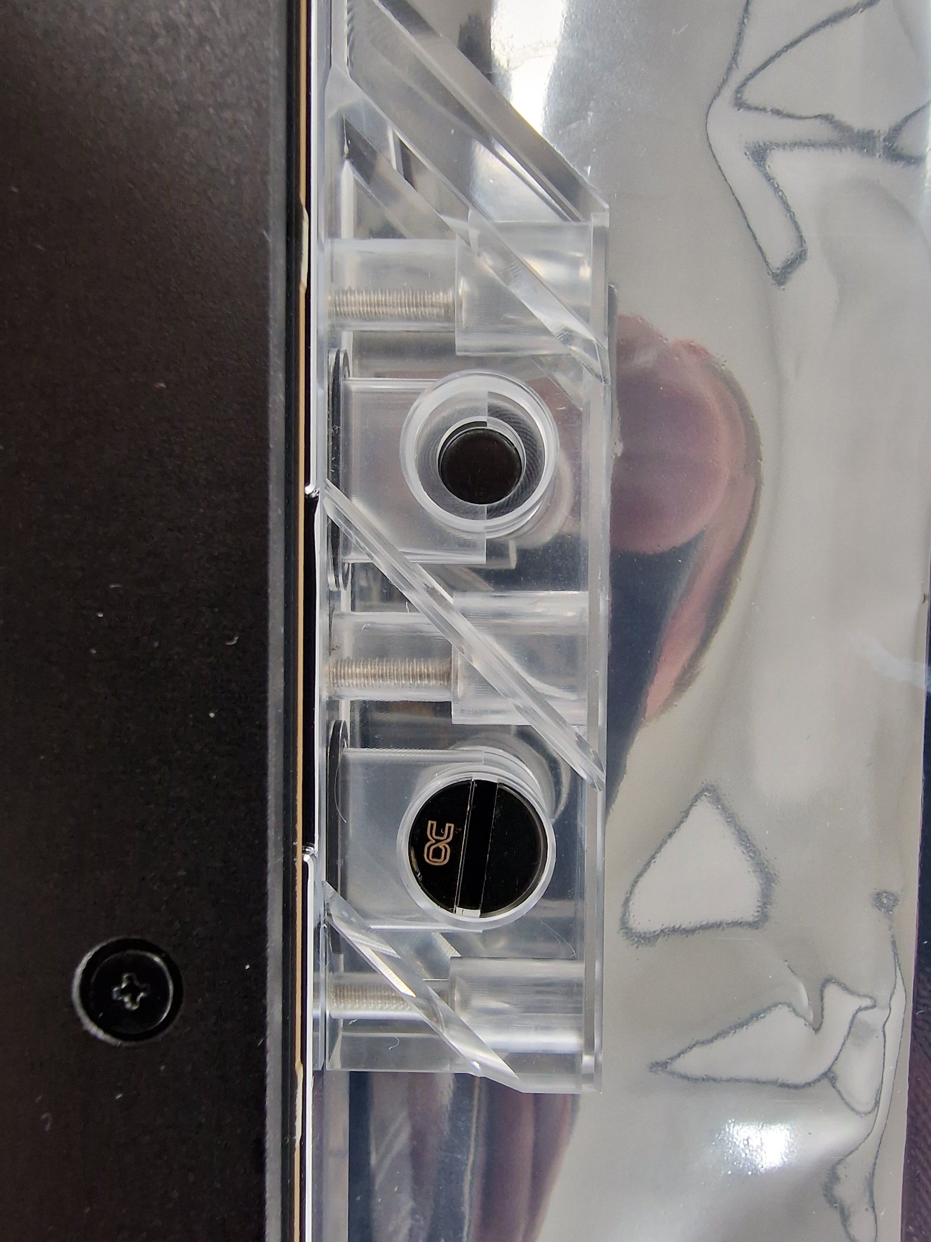

Wie ist das eigentlich mit der Flussrichtung bei Alphacool? Öffnungen auf CPU Seite rein und Unterseite raus? Ich würde die Stöpsel nämlich gerne genau umgekehrt wie in der Anleitung montieren...

Haben es nicht nur angenommen, es ist das gleiche PCB^^ Die Gaming X Trio hat nur weniger Phasen drauf.
Die Eingangsmarkierung sollte eigentlich im Acryl eingefräst sein, es ist der vordere, auf der Blendenseite.
Markierungen hatte ich glatt übersehen. Aber bedeutet Pfeil zur Graka, welcher näher an der Blende ist, dass auf der Front- als auch Backplate Seite einer der beiden Anschlüsse für Zufluss genutzt werden kann?
Korrekt, der Pfeil zeigt die empfohlene Flussrichtung der Kühlflüssigkeit an.

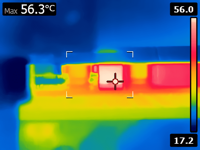

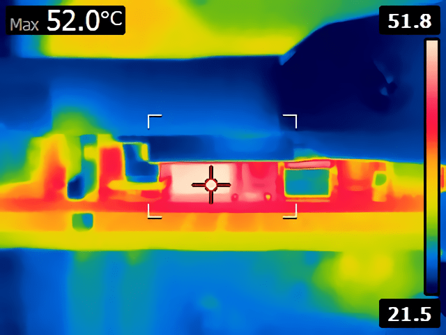

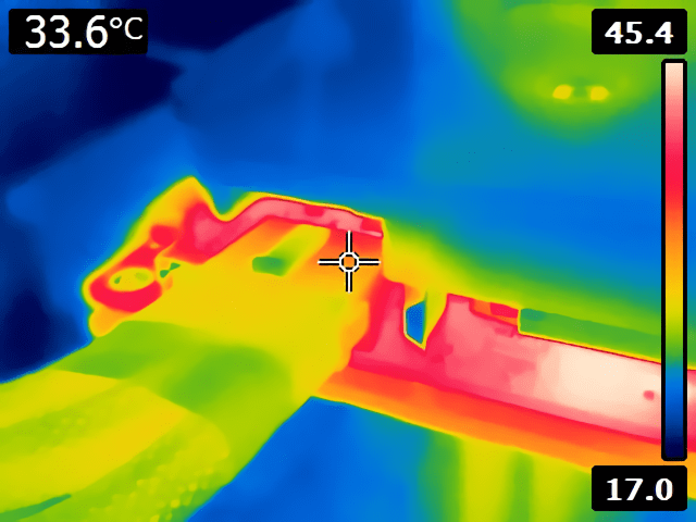

Für diejenigen, die sowas interessiert: Ich habe die Temperatur der ungekühlten Spulen bei Last meiner Zotac AMP gemessen. Scheint alles mehr als unkritisch zu sein. Raumtemperatur ca. 18°C.

Bei meiner 3080 Suprim waren die Spulen mit dem Alphacool Block im Gegensatz zu dem MSI Luftkühler auch nicht mit Pads verbunden. Die Karte war zwei Jahre bei mir unter Wasser und extrem leise. Könnte vielleicht ein Grund sein diese nicht mit Pads auszurüsten.
@B0B45 Thermal Aufnahmen von Spulen und Stecker hatten wir hier glaube ich auch noch nicht. Geiler Scheiß! Was für ne Hardware nutzt du da? Ich bekomme gerade spontan den Wunsch in meinem PC rumzukriechen und Hotspots zu suchen :fresse:

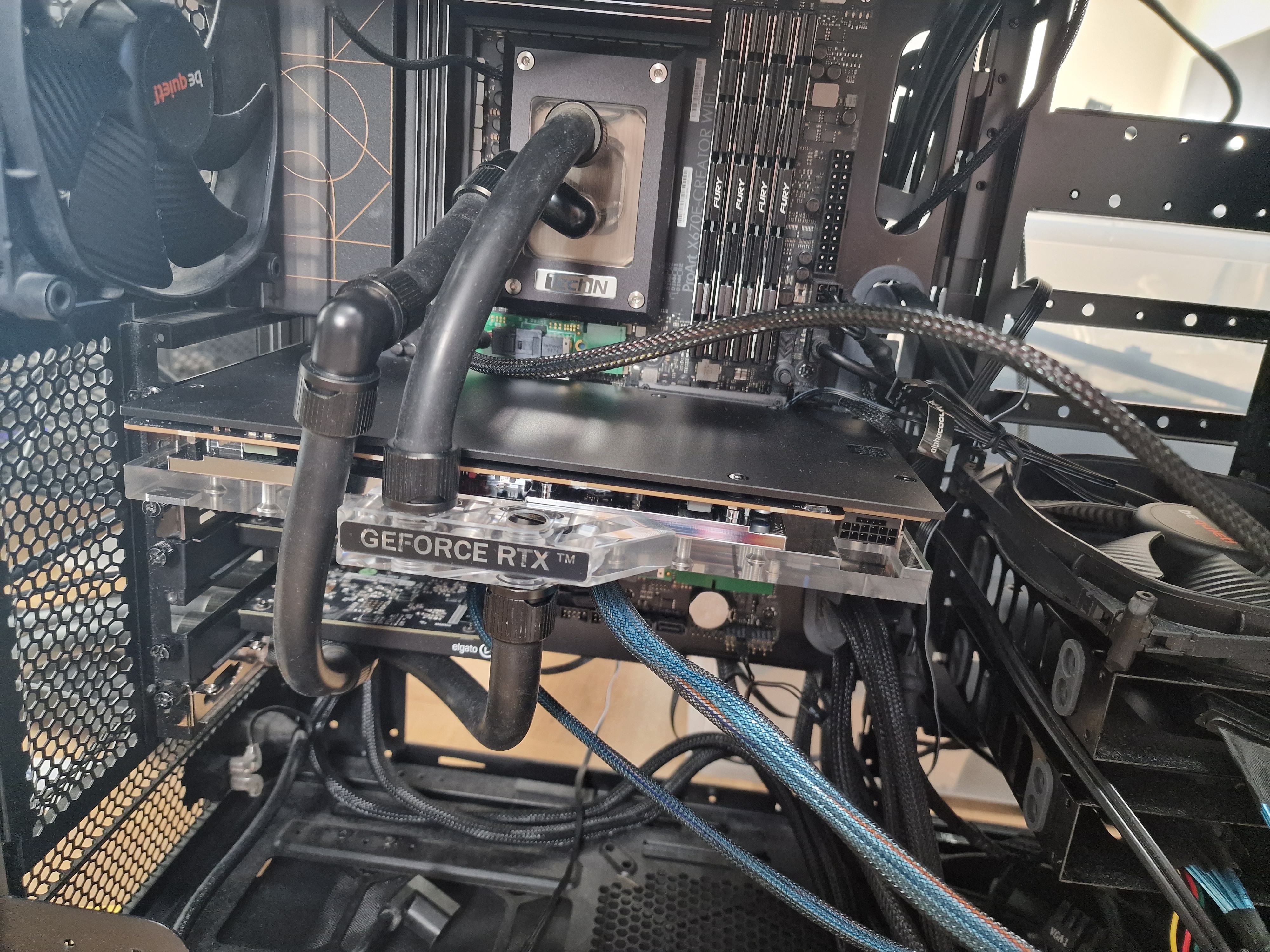

Teste gerade auf Dichtigkeit. Sieht gut aus. Gott sei Dank ist jetzt erstmal wieder 2 Jahre Ruhe. Aufrüsten mit Wakü ist echt nur bedingt ein Spass.

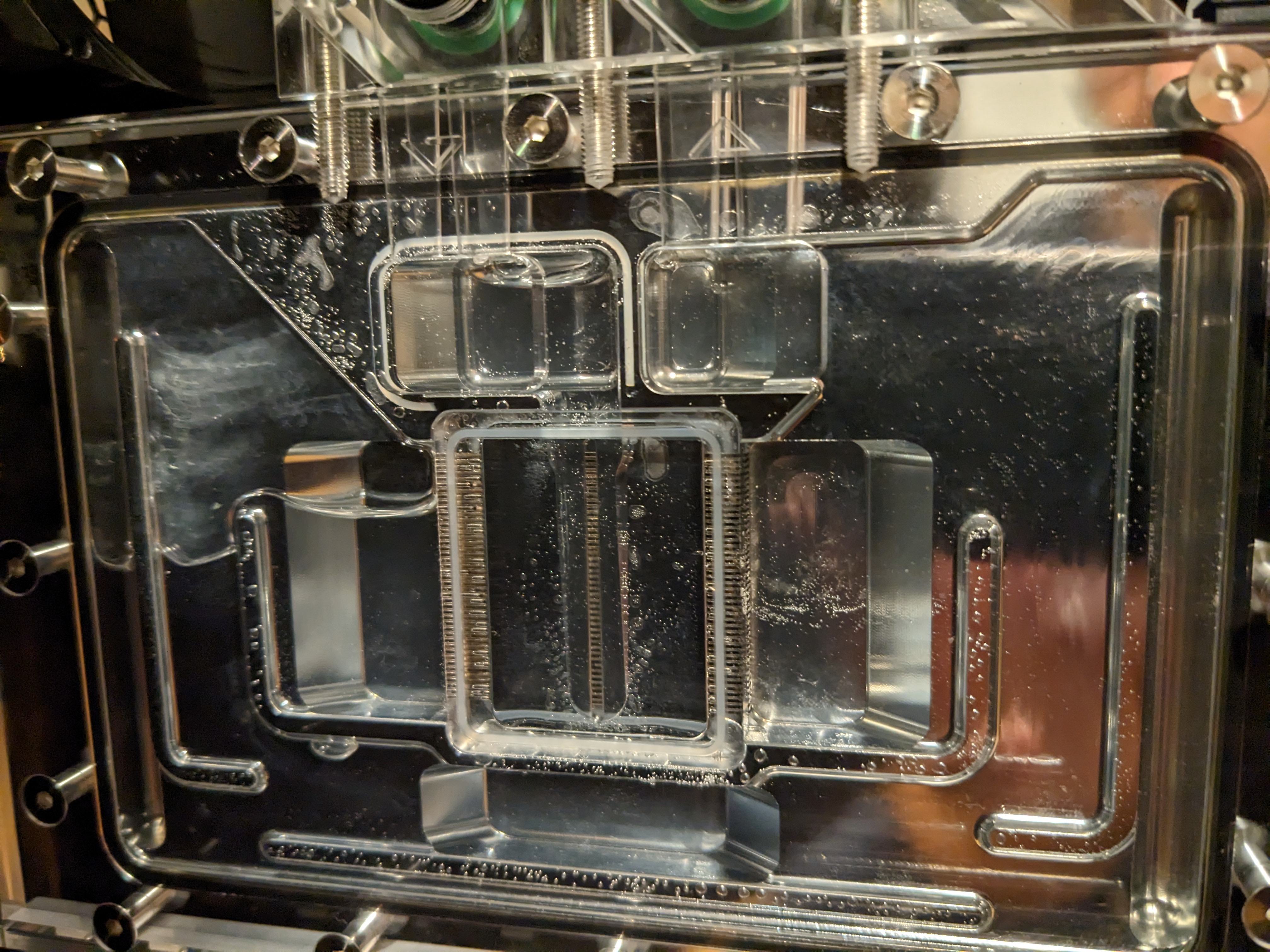

Habe den Alphacool Aurora Block auf einer 4090 Referenzkarte verbaut. Ist es normal, dass der Block auf der linken Seite kein Wasser führt? Oder handelt es sich um eine riesige Luftblase, die ich besser noch rausschütteln sollte? Die Karte ist vertikal installiert, aber auch bei horizontalem Einbau hatte ich solche "Lücken".
Noch ne andere Frage zu den AC-Blöcken: Was hat es mit diesen Soft-Washern auf sich, die unter den Federschrauben liegen sollen? Habt ihr die Schrauben nur soweit angezogen, dass die Köpfe die Washer leicht berühren, oder habt ihr die Federn bis "ganz runter" geschraubt? Letzteres führt ja dazu, dass die Soft-Washer einfach plattgedrückt werden und dann frage ich mich, was die noch für einen Sinn machen.
Das ist ne fette Luftblase. Etwas kleiner hatte der Bauer auch in seinem Video. Sollte man mit Kippen und Schütteln aber weg bekommen. Die Kunststoff Unterlegscheiben kenne ich auch, glaube die sollen Kratzer auf dem PCB vermeiden. Bin mir da aber nicht sicher.

Hab die Blase auch raus bekommen.
