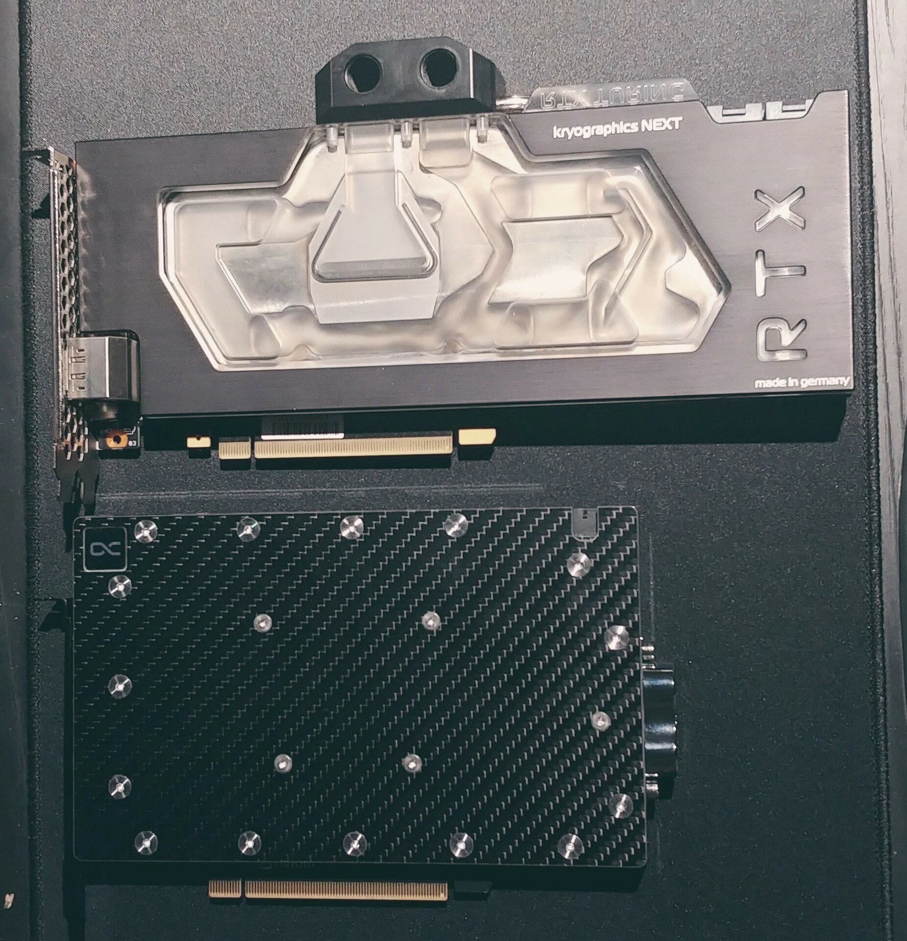

Bei Bild #2 (Backplate, PCB, Block, Terminal, Deckel übereinander) sieht man mal wieder sehr schön was passiert, wenn bei der Erstellung des Marketingmaterials die Ingenieure nicht mehr konsultiert werden :d
Pragmatischer wäre ja gewesen, die neuen Pads einfach den 40XX/7X00 Blöcken im alten Design beizulegen und da auch eine neue SKU mit Acryl Deckel und Acetal Terminal einzuführen.
Aber was bei EK funktioniert...
Sieht schon nett aus mit dem Metalldeckel (gut, Optik ist bei mir inzwischen völlig unnötig) und das Anschlussterminal hinten ist ein Schritt in die richtige Richtung, aber ist halt EK mit schlecht passenden Kühlern und Schrauben so weich wie Lötzinn. Nee, lass mal.

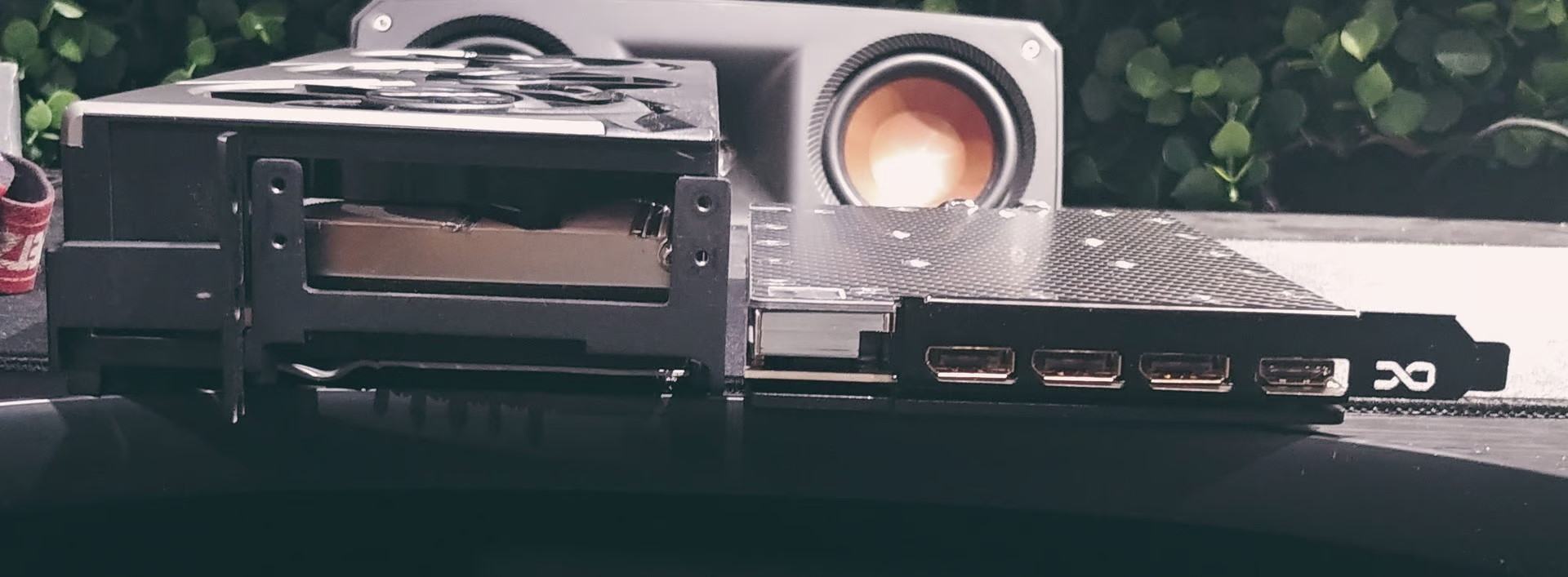

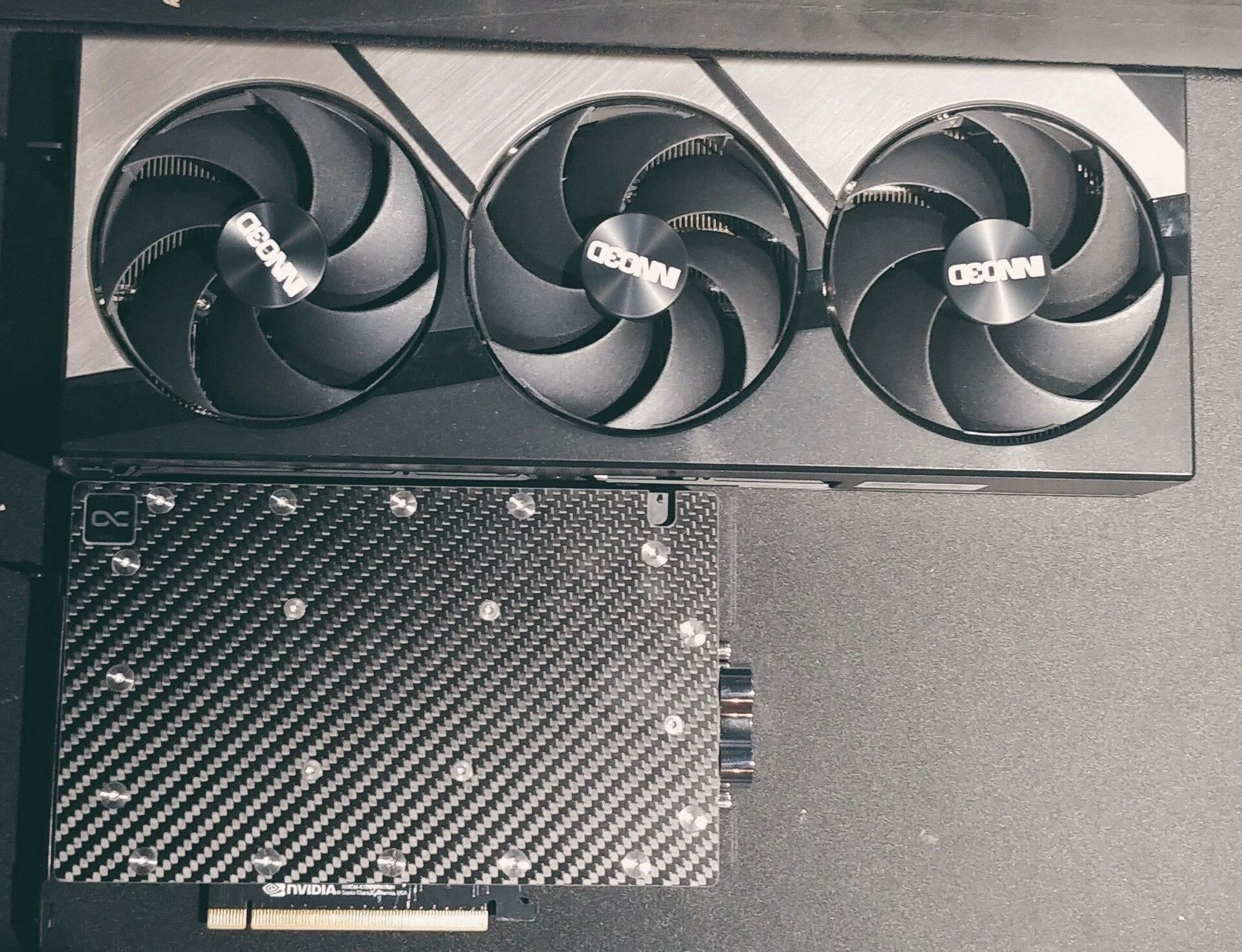

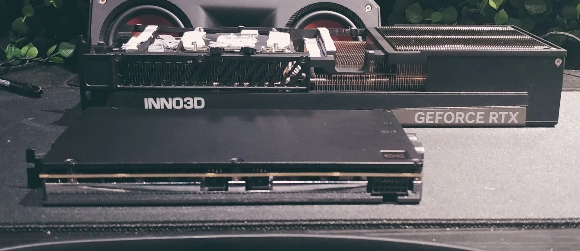

Umbau auf Alphacool 1-Slot
(Bilder aus dem Overclock.net Forum)
Mit 18°C Delta bei ca. 500 Watt auch gute Kühlleistung mit dem kleinen Ding: https://www.overclock.net/threads/o...90-owners-club.1800847/page-366#post-29093077
AC liefert eine Subzero dazu, sollte eher subcement heißen der Shice, mühsam den Beton aufzutragen, habe es aber wegen 16W/mK gemacht.
Was für ein "Schlachtfeld" (auf dem Die) :ROFLMAO:
Das Zeug ist nichts für Ungeduldige. Das muss man laaangsaaam verstreichen, damit es schön glatt aussieht
Trotzdem danke für das Bild - kommt in mein "Computer-Dau-Sammel-Album" :fresse:

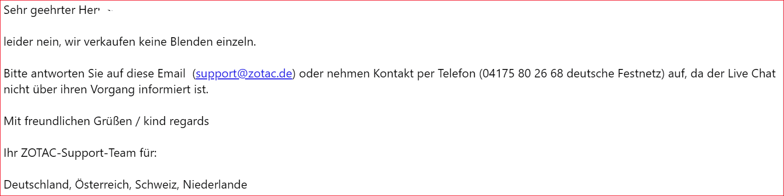

Hallo. Hat hier jemand zufällig eine Idee ob man irgendwie an eine Single-/ oder zumindest Dualslotblende für die ZOTAC 4090 herankommt? Wenn dem Block keine Alternative beiliegt und man die serienmäßige Trippleslotblende loswerden möchte.
Könnte eine für eine 3080/3090 passen?
Haben glaube ich auch 3x DP und 1x HDMI
Hatte mich auch schon beschäftigt. Ezmodding hatte leider keine positive Antwort darauf bezüglich des Bykski Blocks :(
Dem Granzon Block liegt eine passende schmalere Blende bei - betrifft also momentan nur die Bykski Blöcke. Der Granzon soll nächste Woche kommen - bin schon neugierig.
Ich habe gerade mal Zotac direkt über das Kontaktformular deswegen angeschrieben.
Sollte es keine 1-2er Slotblenden für die 4090er geben, habe ich nach Quellen für die 3-er Blenden gefragt.
Dann kommt eben die Eisensäge oder der Dremel zum Einsatz, wenn ich die irgendwo ran bekomme :d
Genau, ich habe auch den Bykski Block geordert. Wäre nett wenn du hier die Erkenntnisse aus der Anfrage bei ZOTAC mitteilen könntest. Vermutlich kommt da aber nicht viel bei herum 😆.
Na, das ging ja schnell & Du hattest leider recht (gibt also gar keine Slotblenden einzeln) - einen Versuch war es zumindest wert :rolleyes:
