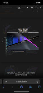

Hi, habe mir eben eine Gigabyte RTX 4080 Aorus Extreme Waterforce WB gekauft und frage mich wer hier der Kühlerhersteller ist!?
Wisst ihr das? Und bei der Aorus Xtreme WB Serie ist doch der kupferkühler vernickelt oder….?

@Ben87 Sieht gut aus, bei der WB Serie ist das auf jeden Fall ein richtiger Wakühersteller der den Block zuliefert. Da musst du dir keine Sorgen machen.

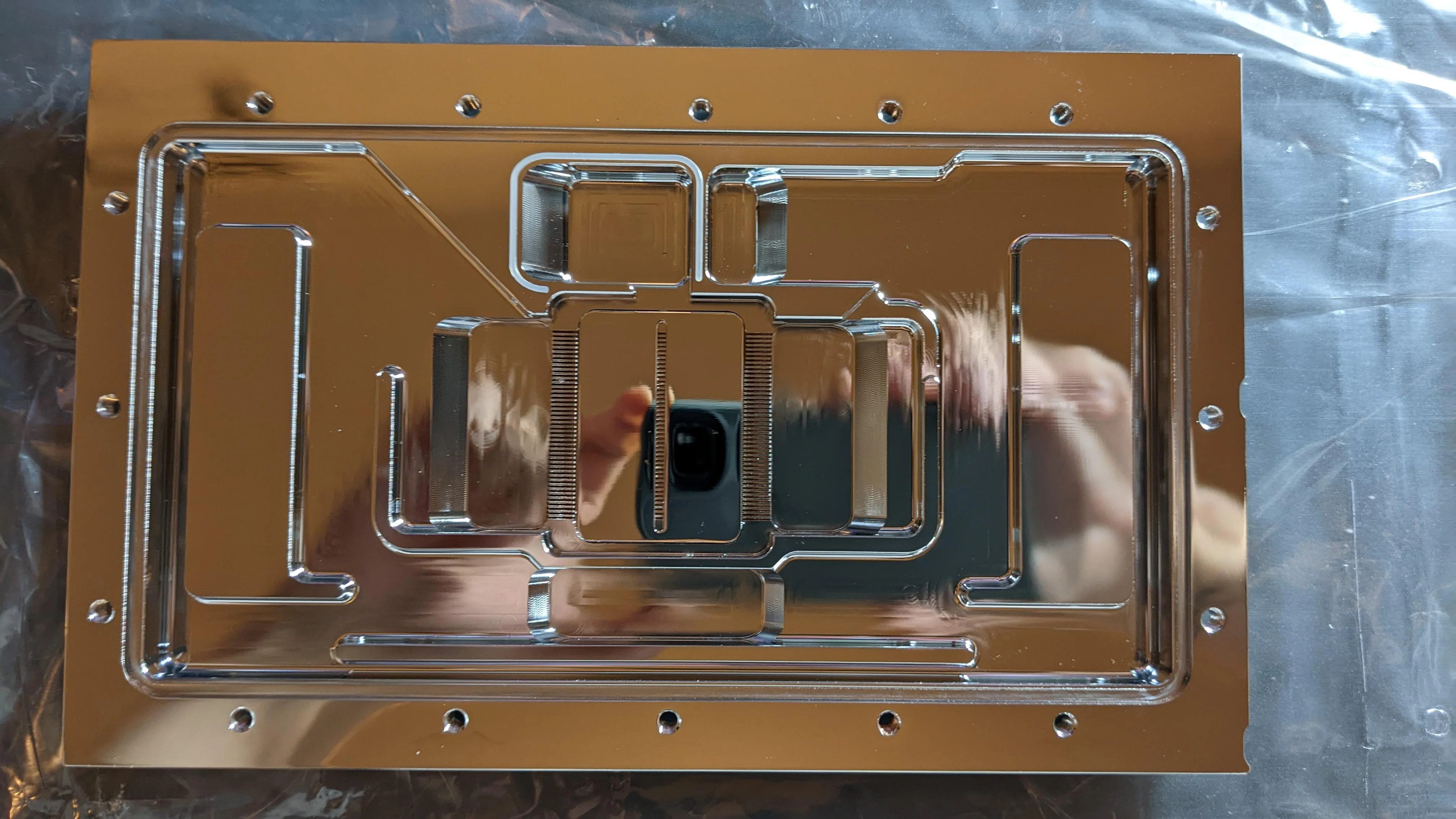

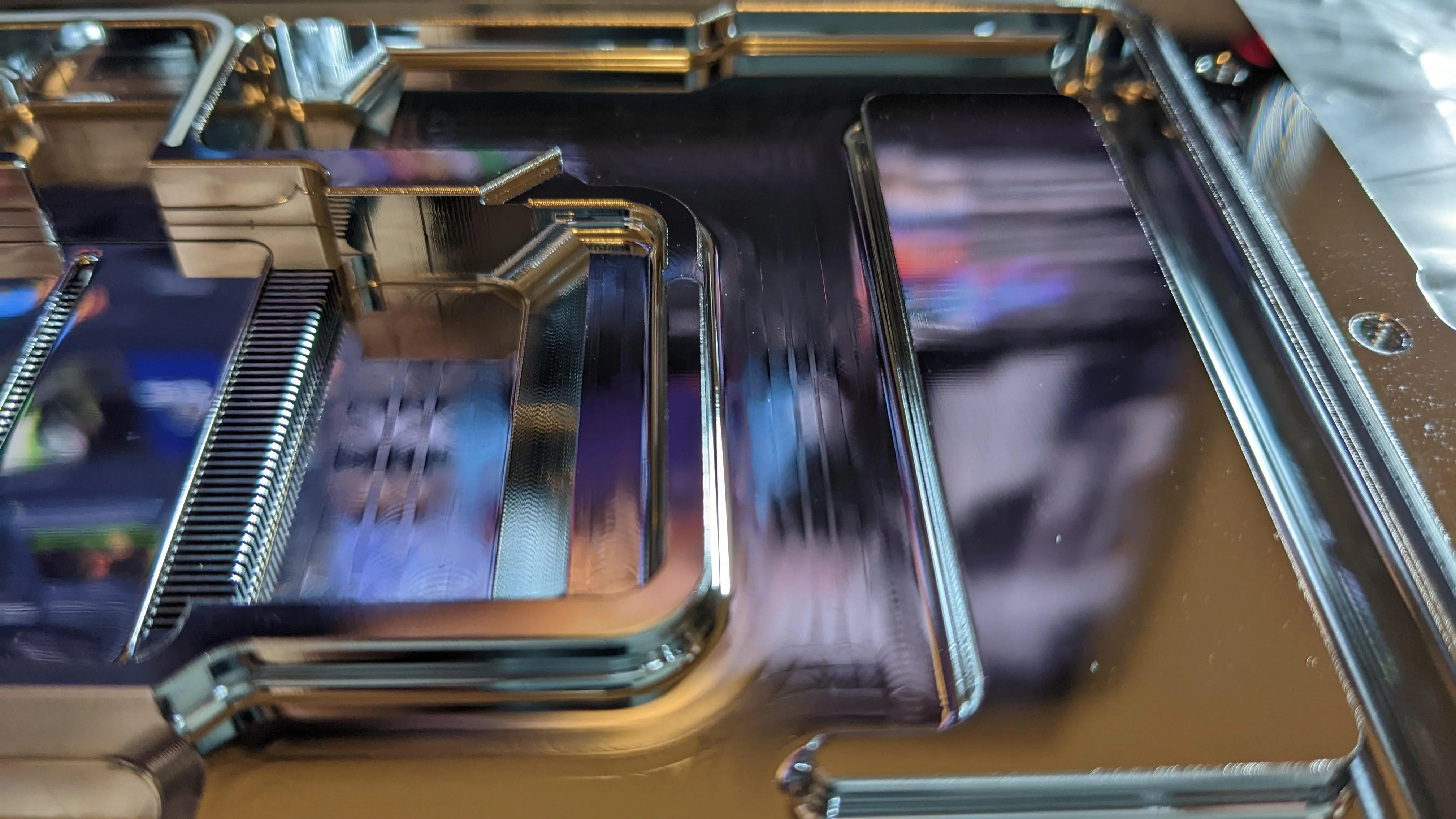

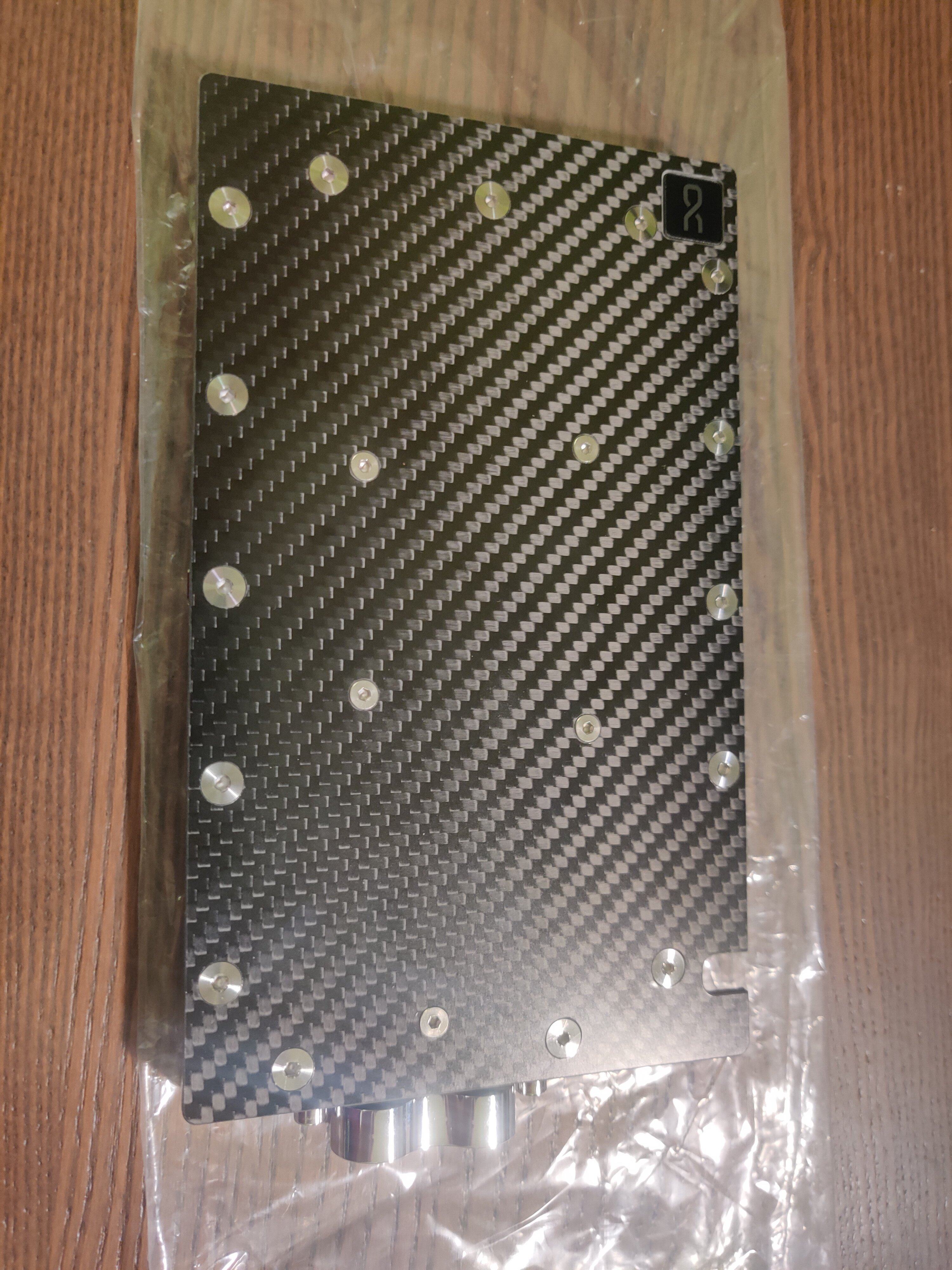

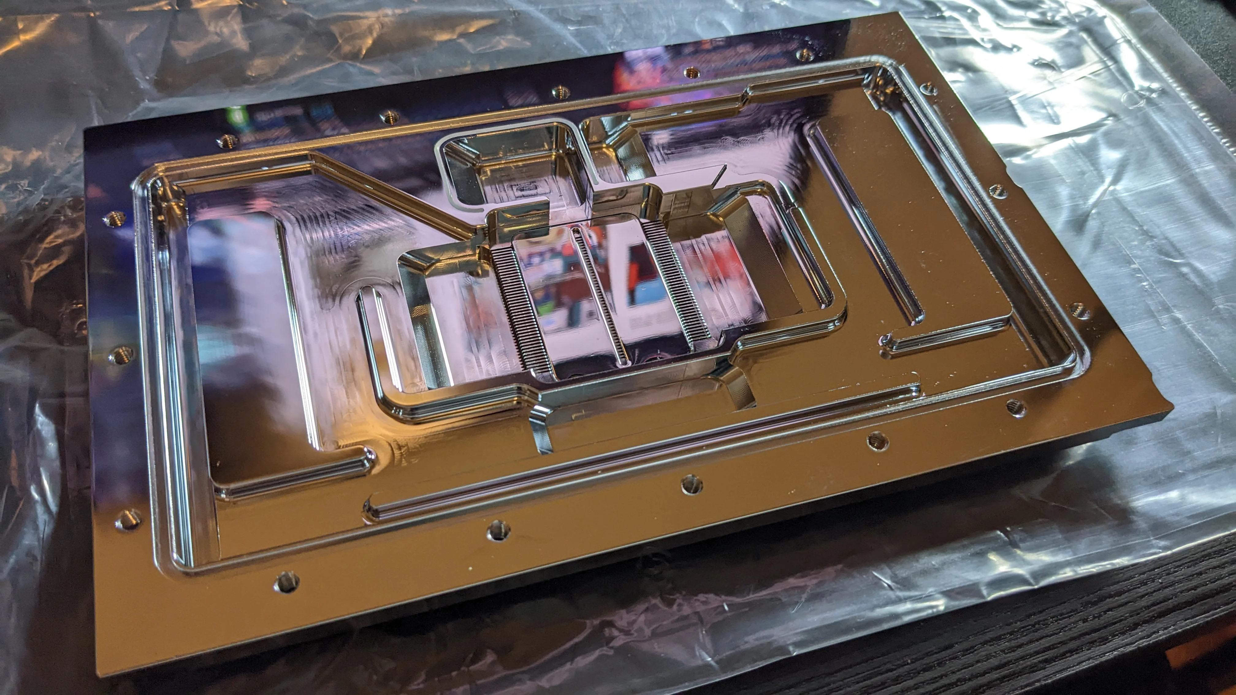

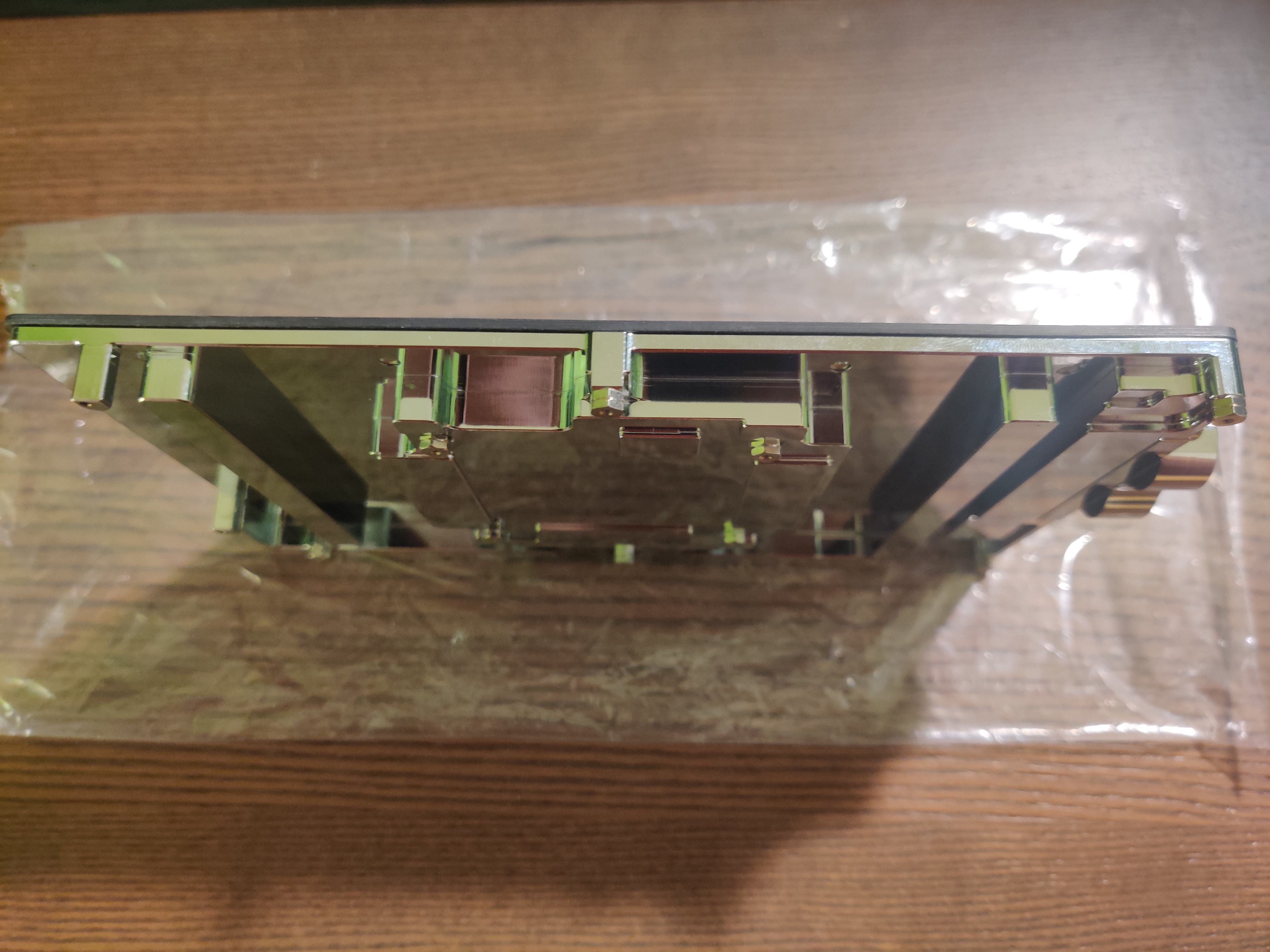

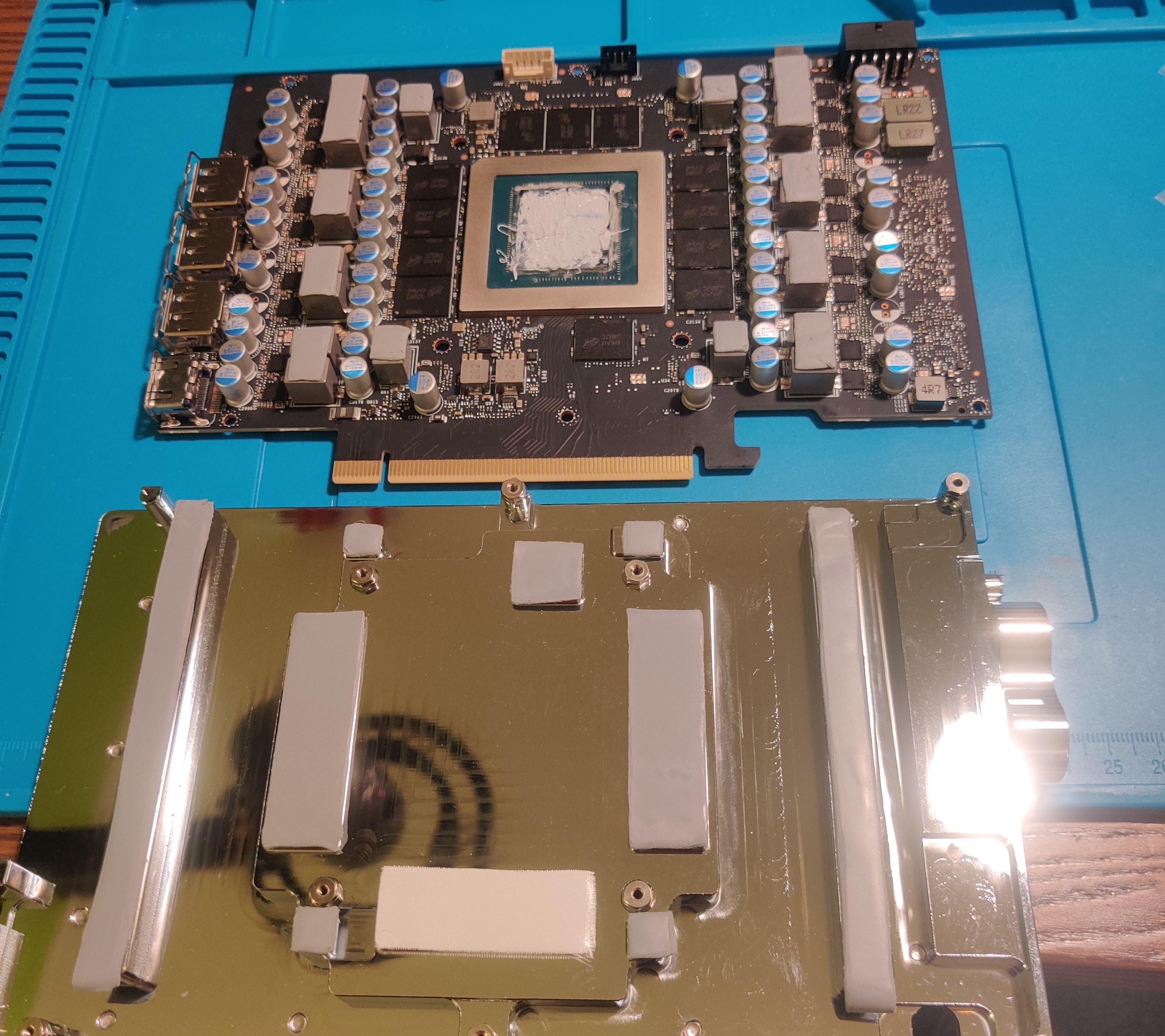

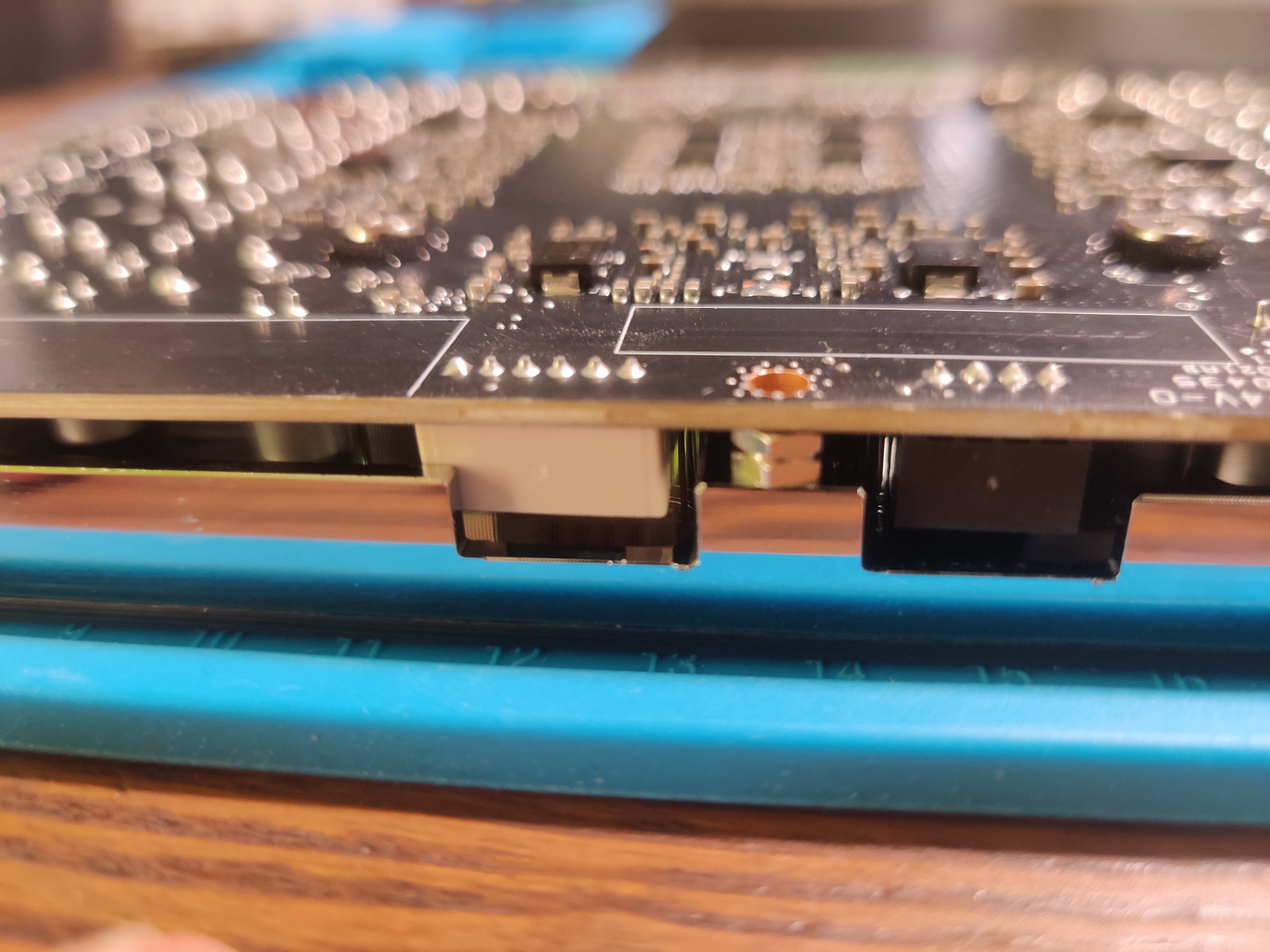

Alphacool Chrom Block für die Suprim, etwas zerlegt...

@spyfly Wo wird denn da blos das Wasser geführt zwischen Chromblock und Carbonplatte? Zum Beispiel vom Terminal zum GPU Chip. Mir ist das ein Rätsel. Das schaut mir alles so eng aus, aber man wird sich dabei wohl was gedacht haben.
den machen die selber.

Einer der Spannungswandler (links unten) wird bei der KFA2 wohl auch nicht richtig gekühlt, da der Kontaktbereich auf der einen Seite kürzer ist als auf der anderen.
Bei der inno3d die wohl als Vorlage für den Kühler genutzt wurde ist an der Stelle auch kein Spannungswandler bestückt.
Daran kann ich mich auch erinnern, so sah es zumindest vor der Montage aus. Man sieht dass das rechte Thermalpad ein ganzes Stück über steht.
Auch die Pads für die Spulen waren "zu kurz" die musste ich dann noch seperat zuschneiden, damit die ausreichen. Positiver Nebeneffekt dabei war, dass dann auch noch was für die RAM Spulen übrig blieb, was laut Anleitung gar nicht vorhergesehen war.

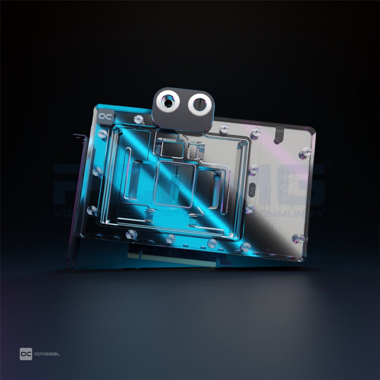

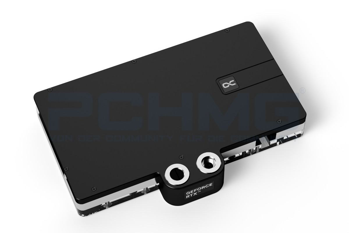

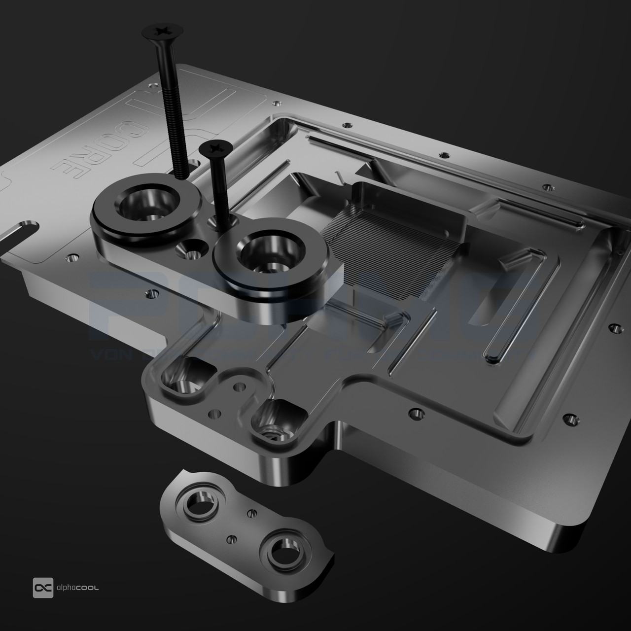

Alphacool bringt noch mal was neues:
EddyAlphacool -We will make the Core cooler for all High End GPUs for Nvidia and AMD. So all RTX 4080/4090 and all AMD RX 7900XTX/XT.

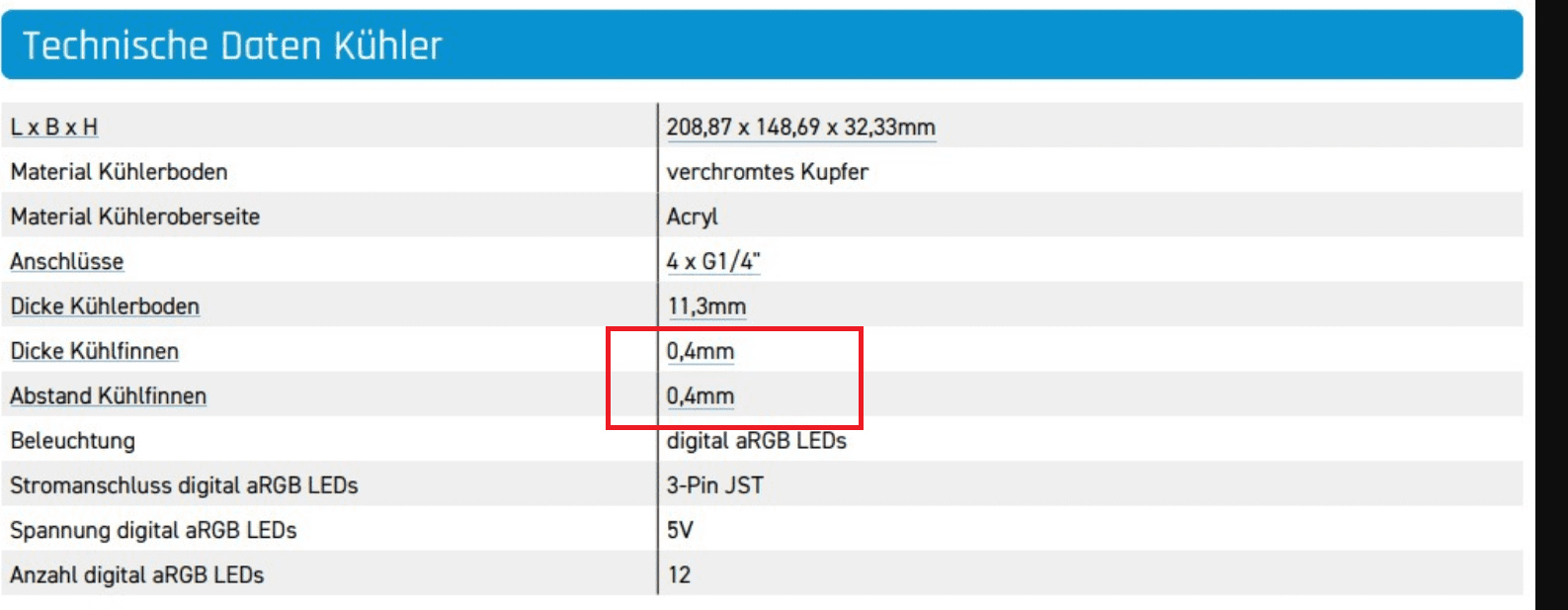

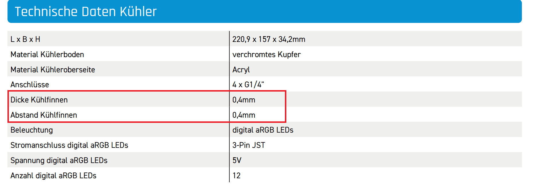

Die technische Weiterentwicklung zeigt sich beim Wasserzulauf zur Düsenplatte sowie bei der Optimierung der Jetplate selbst. Diese wurde komplett neu gestaltet auf Basis von vielen Simulationen und praktischen Tests in Zusammenarbeit mit Boardpartnern. Die Finnendicke und Abstände wurden verändert, die Kühlfläche vergrößert und der Wasserfluss auf die Kernkomponenten mit der größten Wärmeabgabe optimiert. Die beiliegenden speziellen Soft Wärmeleitpads mit bis zu 7 W/mK passen sich perfekt selbst kleinsten Toleranzen an.
Neuer Kern:
alter Kern (am Beispiel von strix):
Ich sehe keinen Unterschied.

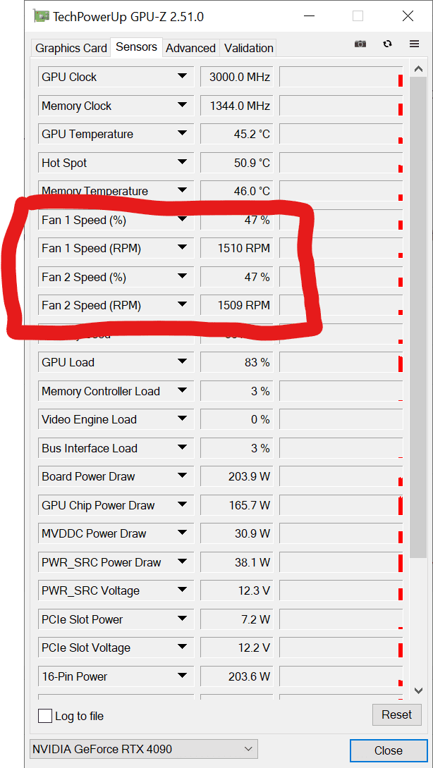

Irgendwie passen tut es so, aber schön ist was anderes. Scheint als würde Inno3D bei ihrer Platine zwei Lüfter parallelschalten, anstatt die Lüfter einzeln anzusteuern, wie bei der laut AC Konfigurator ebenfalls kompatiblen KFA2/GALAX.
bei meiner TUF erscheinen aber auch nur 2 Lüffi-Drehzahlen, also ist es wohl auch so. Ich nehm mal an die äußeren zusammen und der innere separat, aber im Detail hab ich mich noch nicht damit befasst.
Edit: hab's eben mal getestet und scheint genau so zu sein. Leider kann ich keinen Lüffi über den AB anhalten, da wäre es am eindeutigsten, sollte so sein.
Der eine 4 Pin ist für die Beleuchtung, der 6 Pin für die Lüfter.
Dabei werden 2x PWM, 2x Tachosignal, GND und 12V übertragen. Die ersten beiden Lüfter vom Slotblech aus kommend ergeben die erste Lüfterzone. Die zweite Zone besteht aus dem Throughblow Lüfter (+ optionalem rear-pull Lüfter).
bei mir liest er tats. 2 RPM aus, die Verkabelung hab ich mir aber noch nicht angesehen
