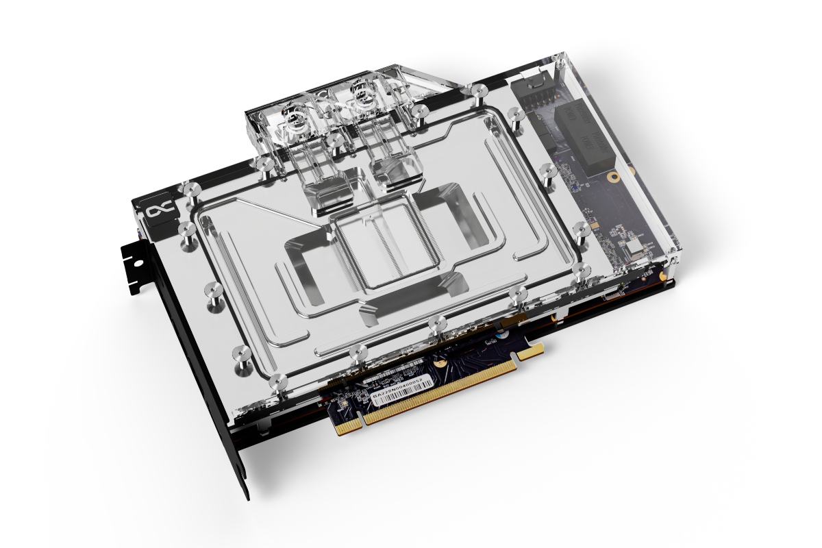

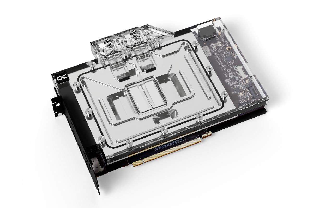

Sehe ich auch so. Ist aber scheinbar auch nicht bei allen Karten so geführt. Das TUF/Strix Modell ist etwas anders, gerade links vor der Vertiefung für die VRMs.
Alphacool_Eisblock_Aurora_Geforce_RTX_4090_Strix___TUF_mit_Backplate_1023374_04.jpg Alphacool_Eisblock_Aurora_Geforce_RTX_4090_GameRock___Phantom_mit_Backplate_1023376_04.jpg

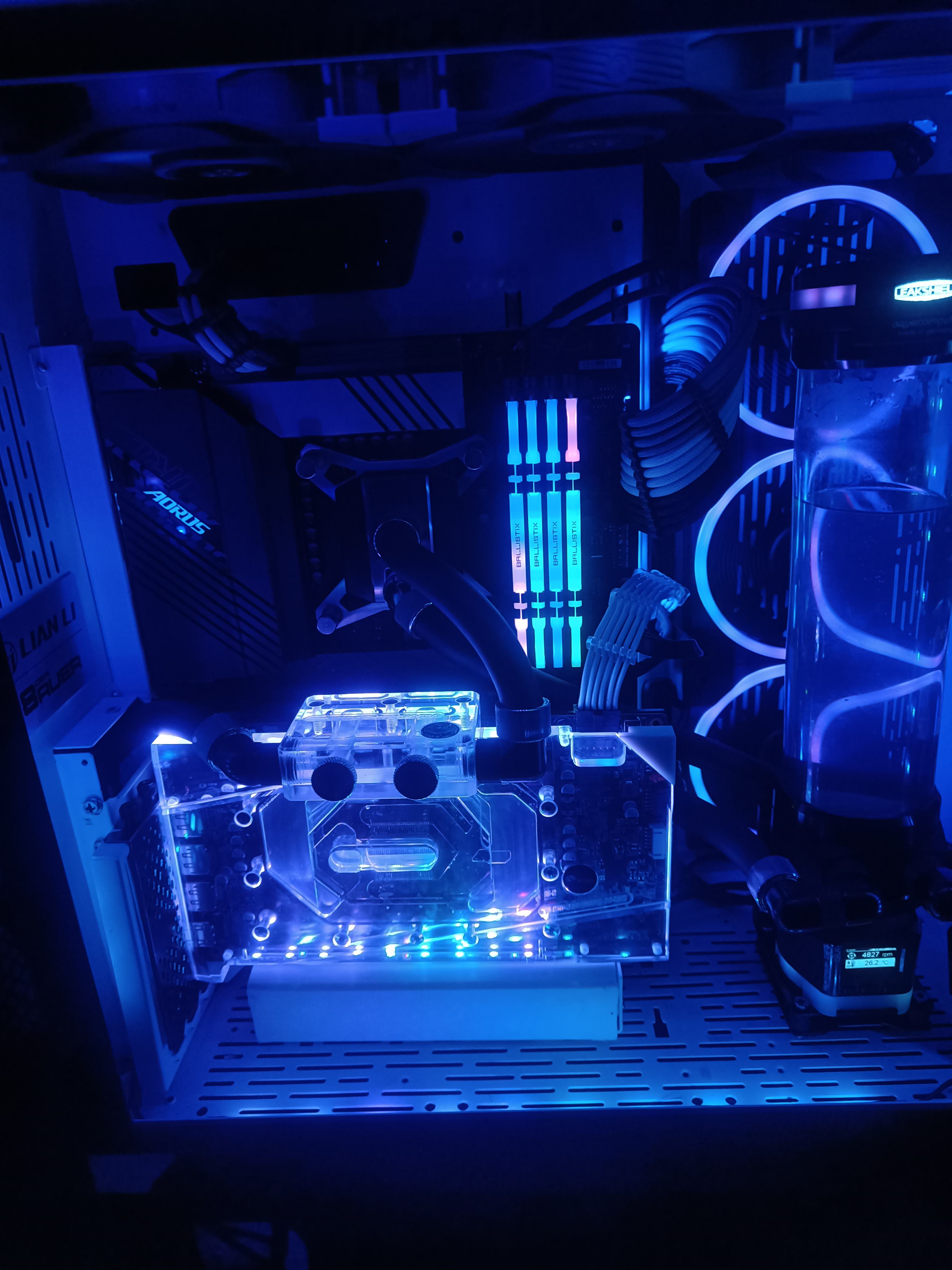

Hab gestern endlich meinen Mo-Ra bekommen. Im Zuge des Umbaus habe ich den Bykski Block neu bestückt und ordentlich montiert, hatte die Blende nicht richtig verschraubt.
Hab jetzt nen Mo-Ra 420 unterm Tisch und hinterm PC hängt am Gehäuse noch ein 560er.
Habe die harten Thermalright Pads runtergeschmissen und gegen weiche Arctic TP-3 1.5mm ausgetauscht.
Was soll sich sagen, Delta hat sich massiv verbessert.

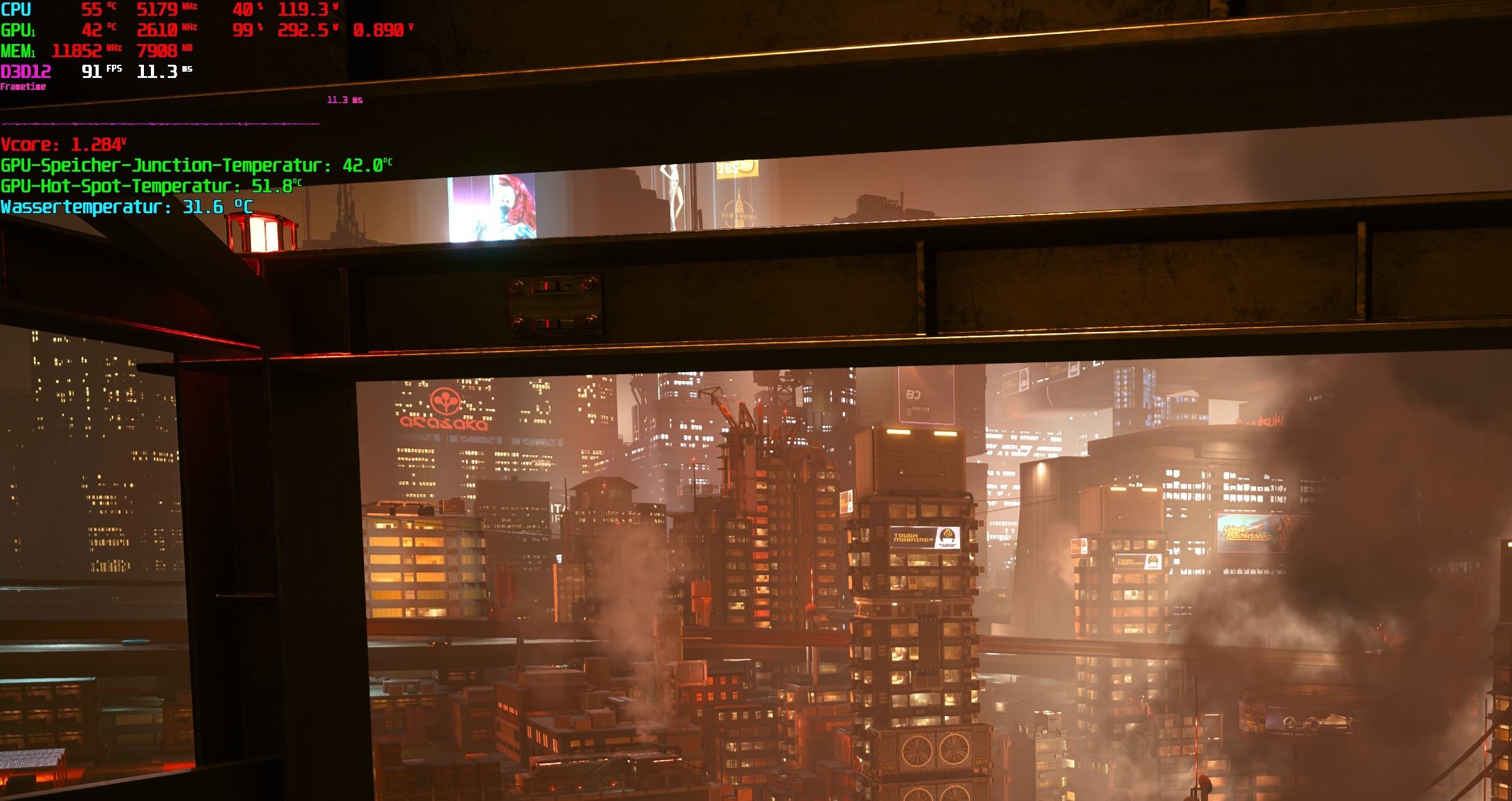

45min Metro Exodus Enhanced alles Ultra, DLSS off
Wasser 32°C , GPU 46°C, Vrams 46°C und Hotspot 55°C bei max. 350W.

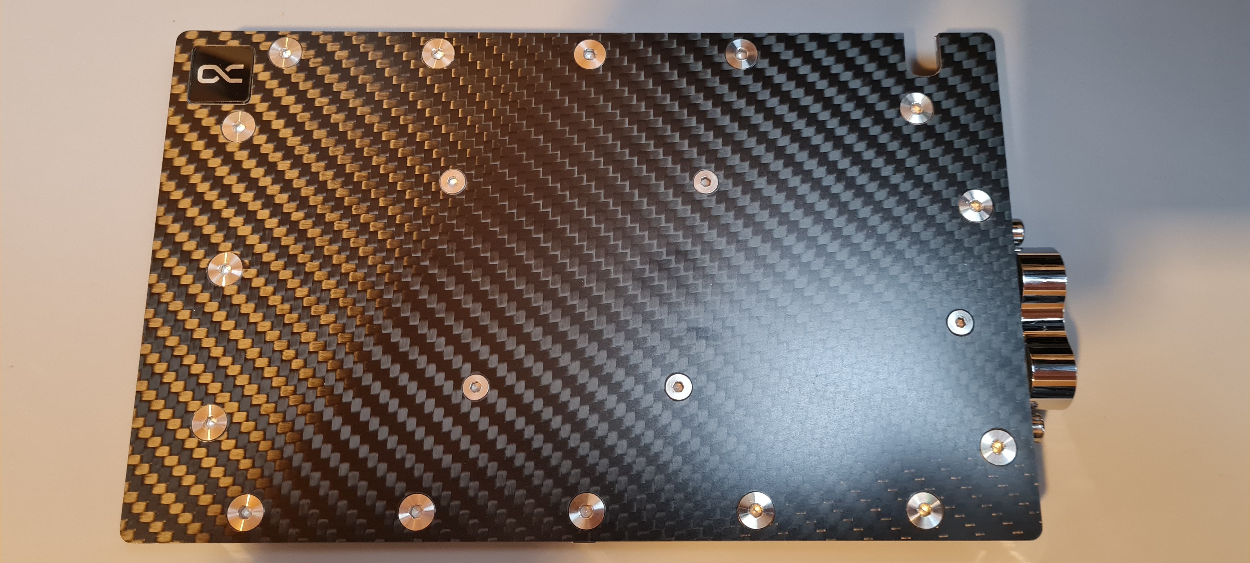

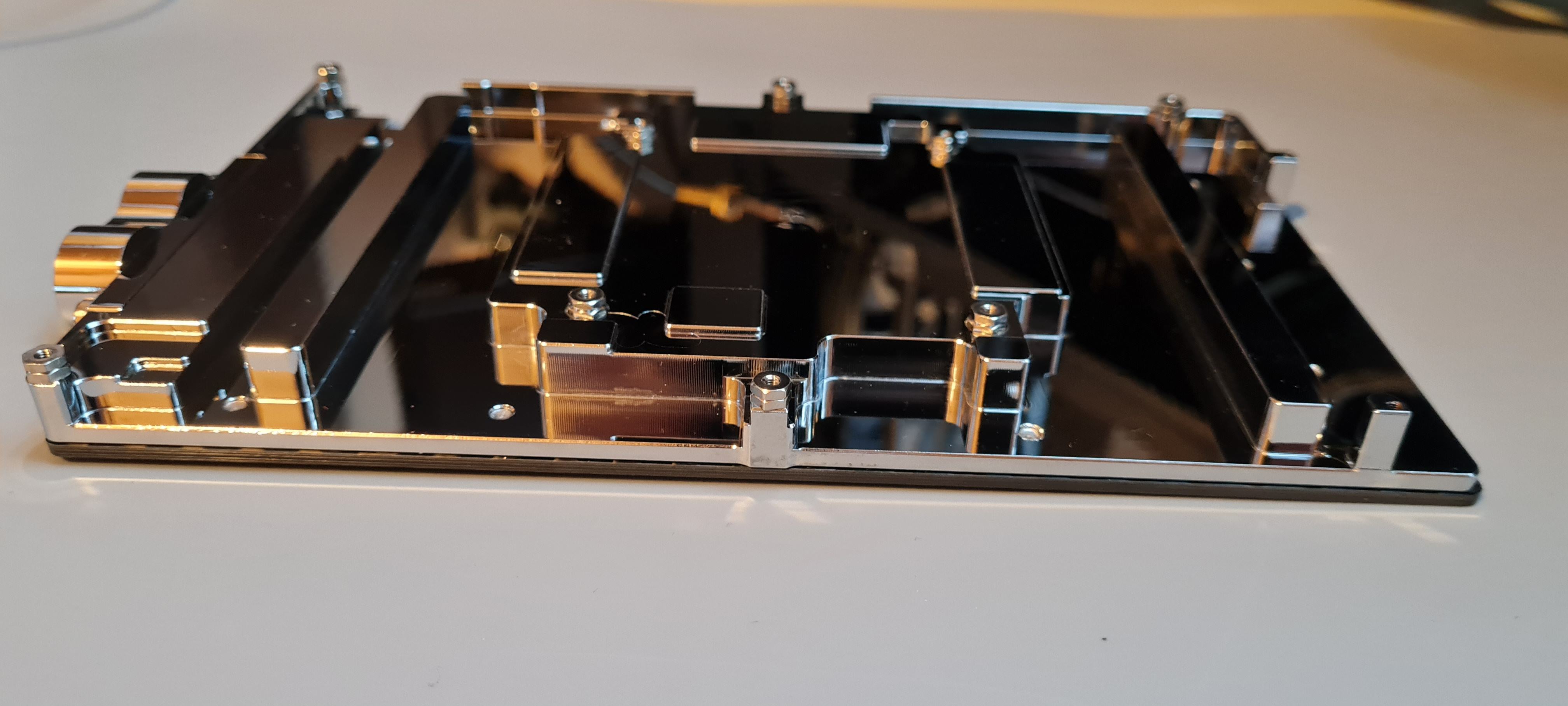

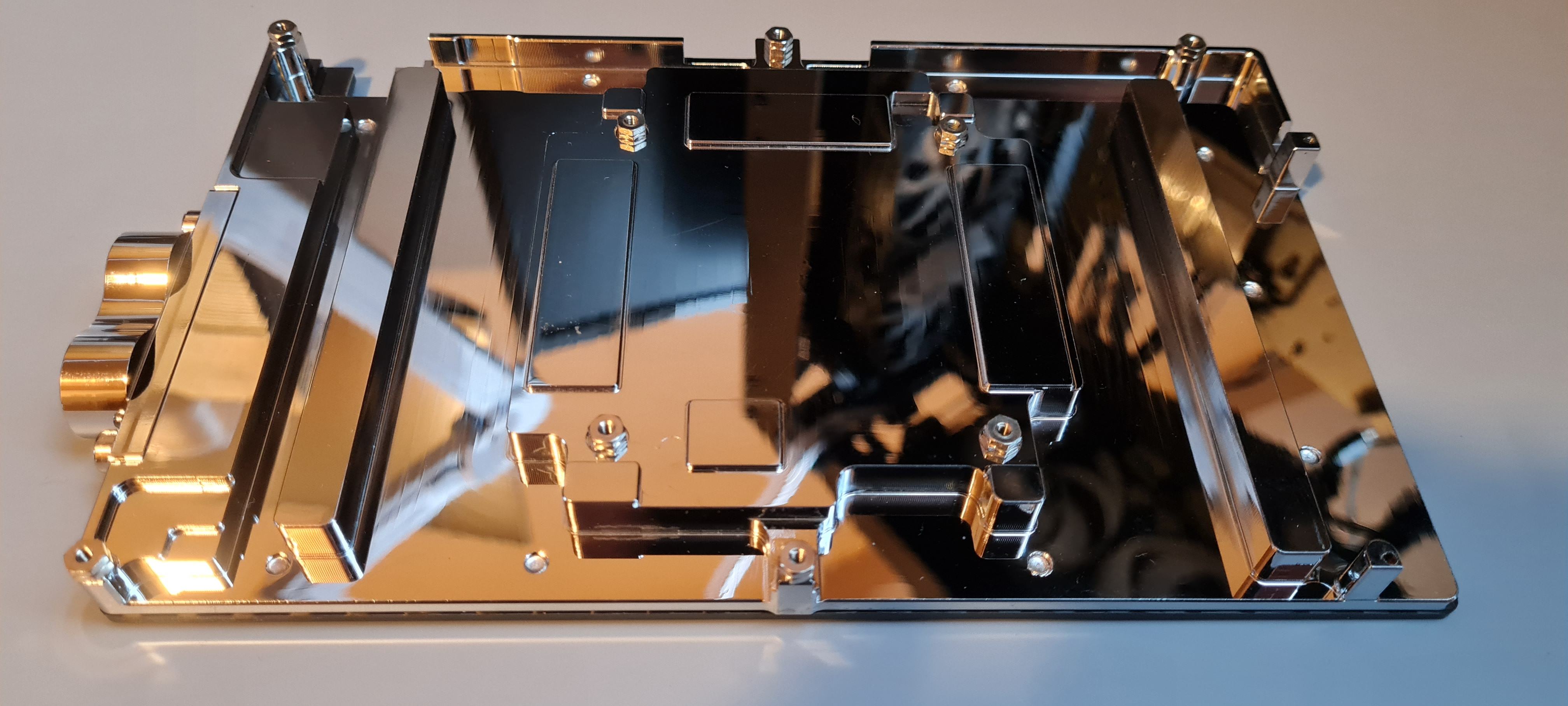

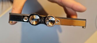

Mein ALC ES Referenzblock für die KFA2 ist endlich gekommen. Ich glaube die haben leichte Veränderungen vorgenommen. Sieht jedenfalls gut aus. Mal sehen ob Ich den heute oder erst morgen montiere.
Ein paar Bilder :d
