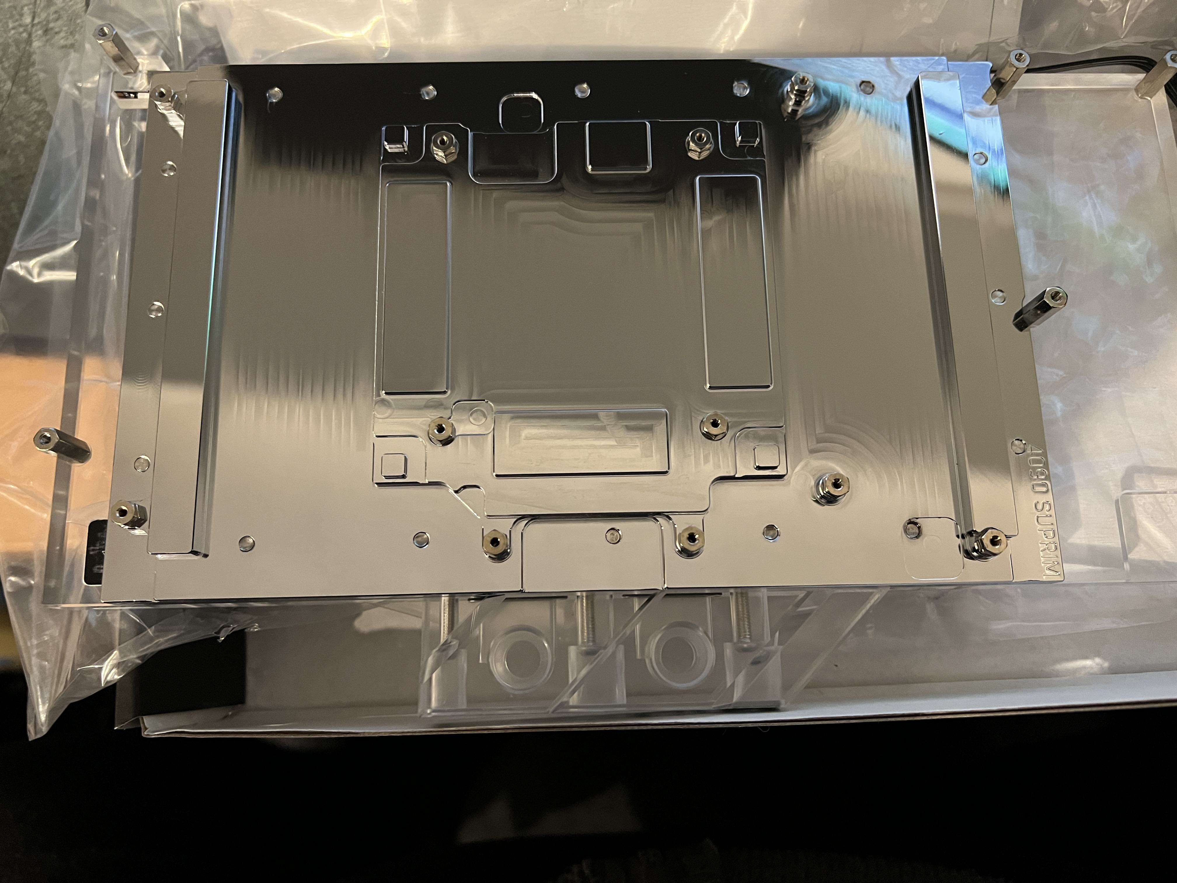

Bin schon gespannt auf den ES 4090 Kühler, das letzte Mal WaKü (um-)bauen ist mittlerweile auch schon anderhalb Jahre her.
Hab das Teil gerade ausgepackt, der Bruder wiegt schon ordentlich was. Ich lass den Block sich erstmal auf Zimmertemperatur kommen, dann gehts an den Umbau

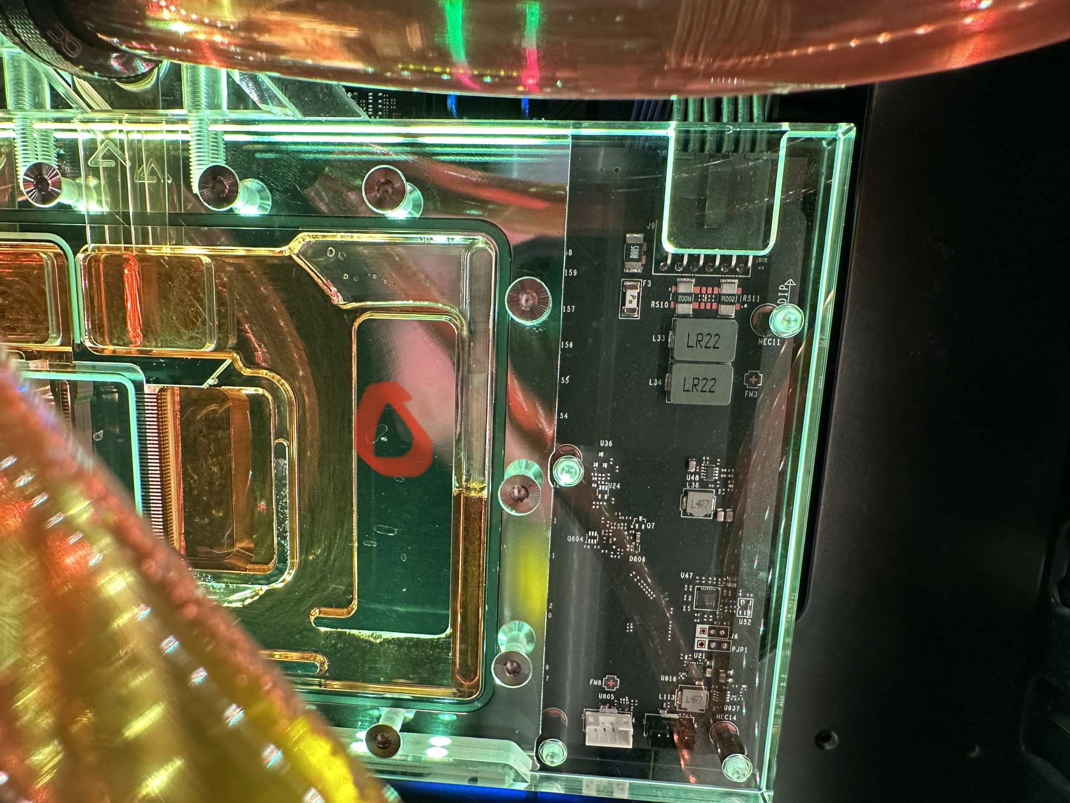

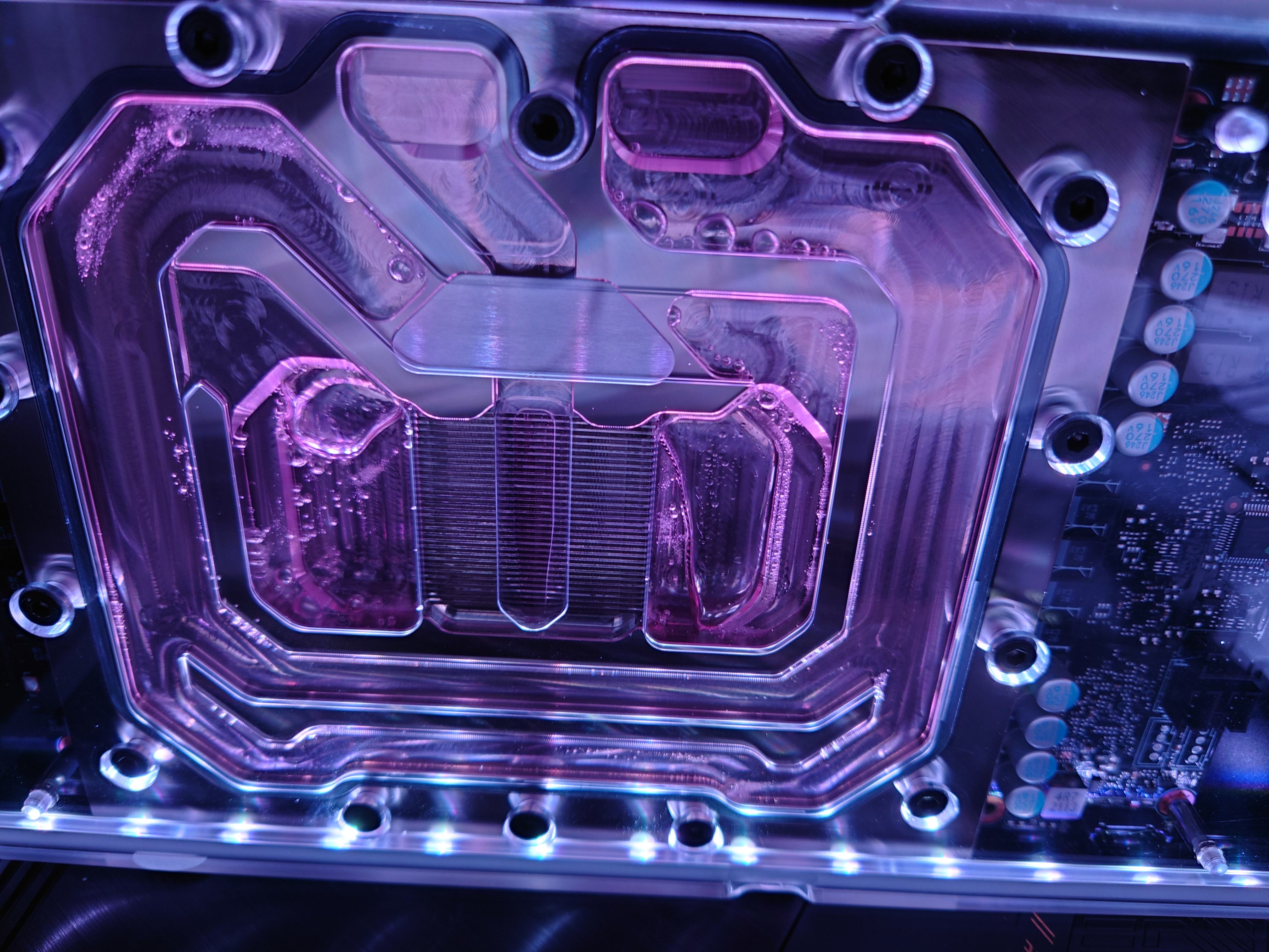

Nach dem Zusammenbau zeigt sich, dass die rechte Seite der Spannungswandler schlecht umspült wird. Selbst bei 180 l/h geht da vertikal eingebaut kaum Wasser durch. Hier kann man auch eine der Macken sehen:
Höchstwahrscheinlich wird der Bereich jedoch ausreichend durch die Umgebung mitgekühlt.
Die Kerntemperatur ist allerdings im grünen Bereich mit durchschnittlich ca. 18° dT (max. 20°) bei 450W und 180 l/h, VRAM max. 46°. Die Beleuchtung gefällt mir auch recht gut. Das schöne an dem Design ist, das man gut dabei zusehen kann wenn der Stecker schmilzt :fresse2:

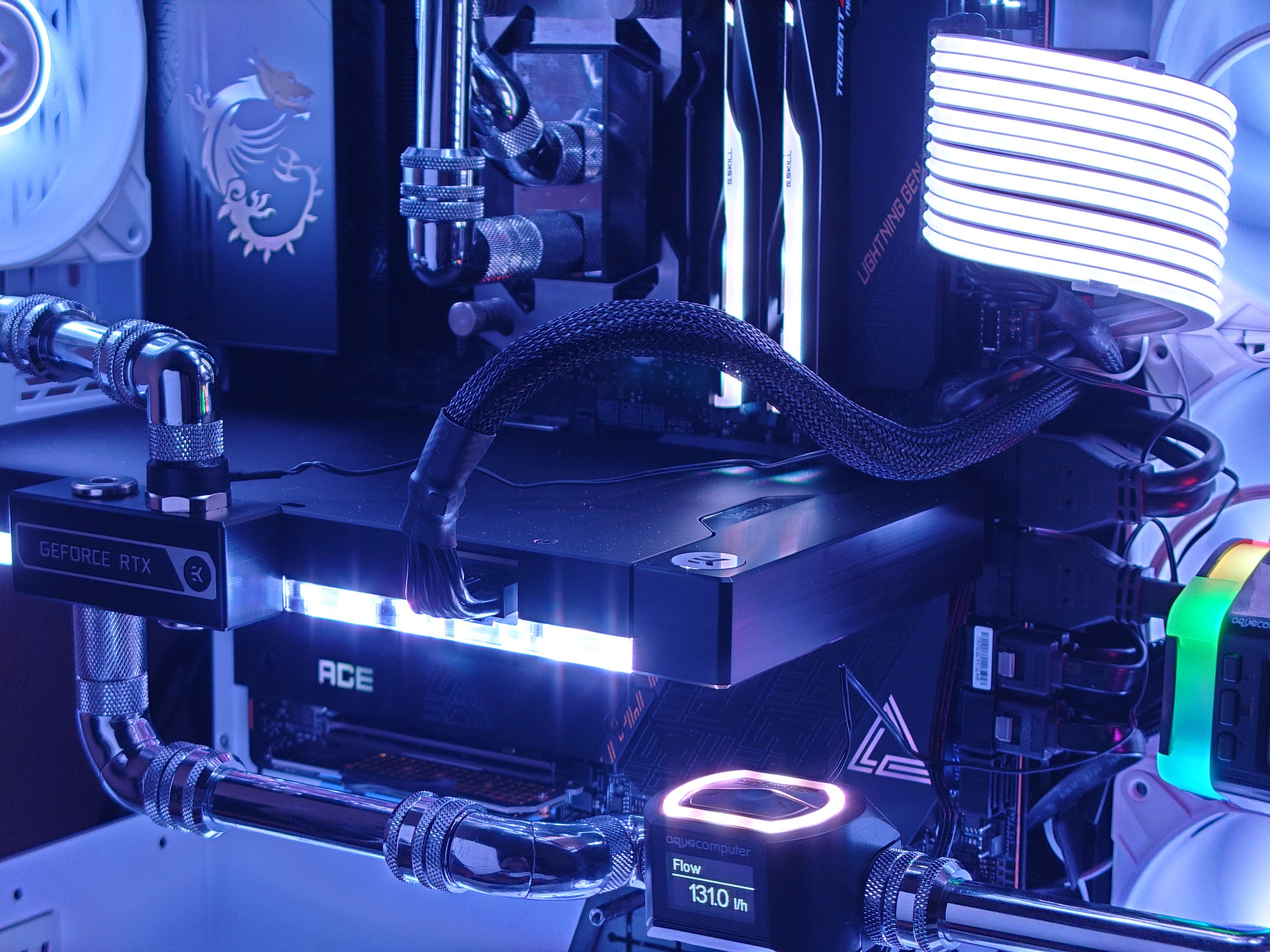

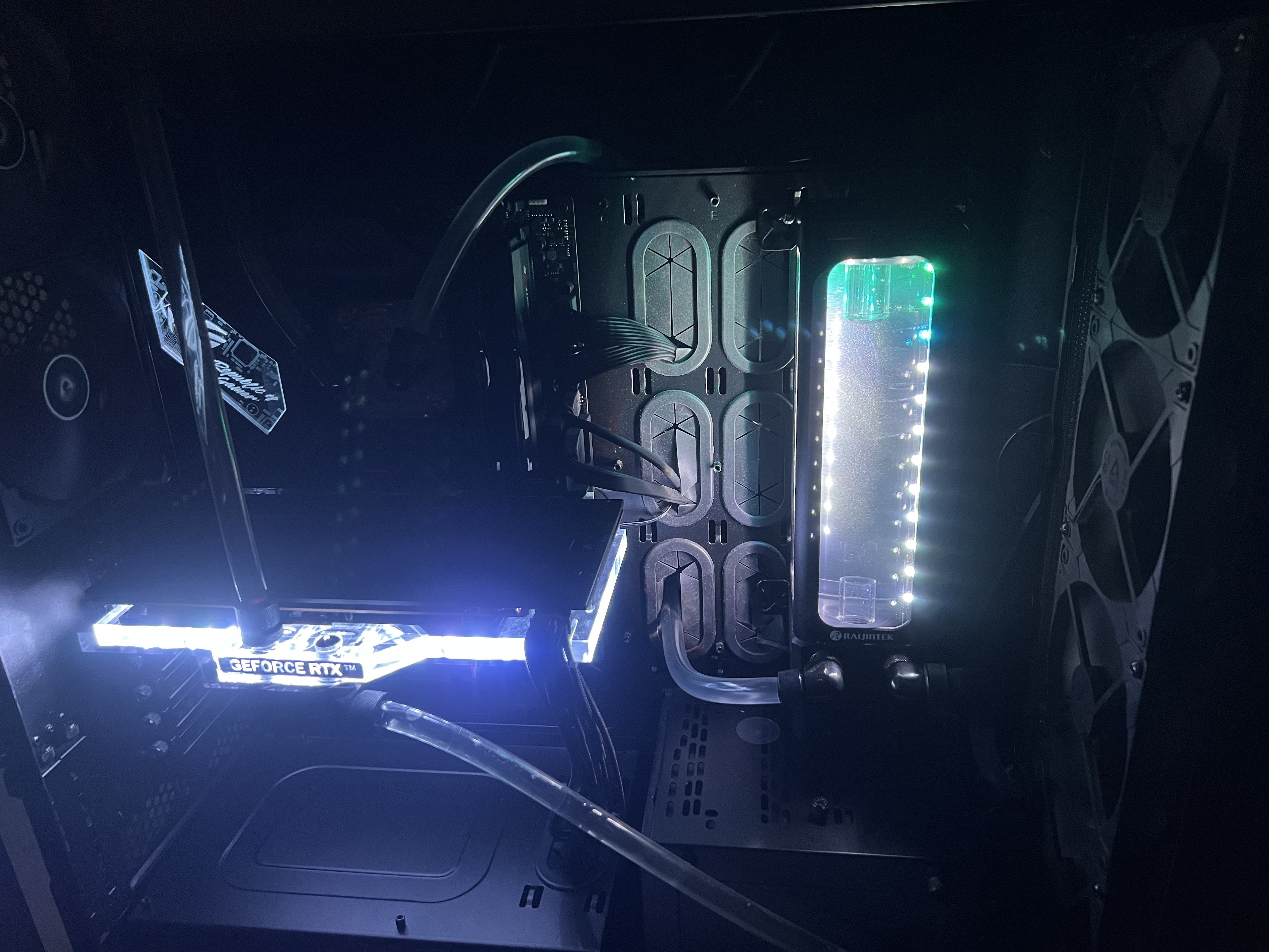

Ich bin jetzt auch endlich fertig, nachdem ich mir an drei meiner zweifach drehbaren 90° Adapter von Barrow fast die Finger gebrochen habe. Sowas festes hab ich echt noch nie erlebt, das war selbst mit Zange kein Spaß. :d
Verarbeitung von dem Kühler einwandfrei, auch optisch schlicht und wertig. Hat EK gute Arbeit geleistet. Als Pads hab ich die ALC Apex bzw. Rise Ultra genommen, als Paste die MX-6.
Hab nur mal kurz TD2 angeworfen, für mehr ist es mir schon zu spät. UHD maxed out (Stock Settings Gigabyte Gaming OC) bei ~430W dT von ca. 21K (27°C Wasser und 48°C GPU. Hotspot bei um die 60°C, der Speicher erstaunlicherweise nur ~41°C.
Zum Wochenende erstmal noch die fette Luftblase ausm Kühler rausdrücken und dann endlich Ruhe haben. NF-A20 bei 350rpm auf Moras sind halt immer noch was anderes als 1000rpm trotz fetter Luftkühler bei deutlich schlechteren Temperaturen.
Da muss halt noch die Luftblase raus. Danach wird da auch mehr Wasser durchfließen. Davor sucht sich das Wasser den Weg des geringeren Widerstandes.

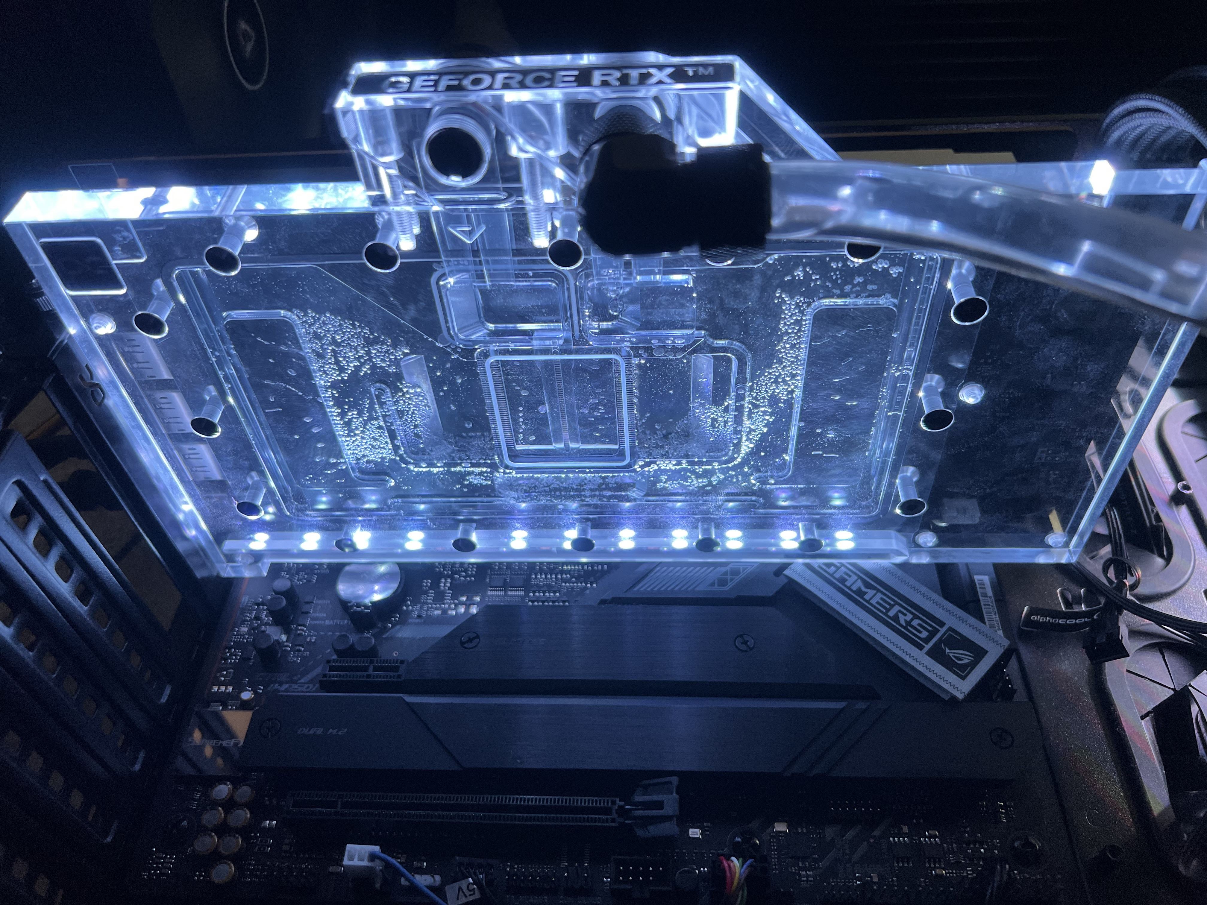

Den Block zu entlüften ist unfassbar schwer ich habe eben meine gpu vom strom genommen und aus dem PCI slot genommen und geschüttelt und gedreht bis ich alls blasen draußen hatte gerade bei den spannungswandlern und am in/out let sammelt sich super viel luft an
Jetzt sind nur noch so kleine blasen im kühler aber denke die gehen mit der zeit raus

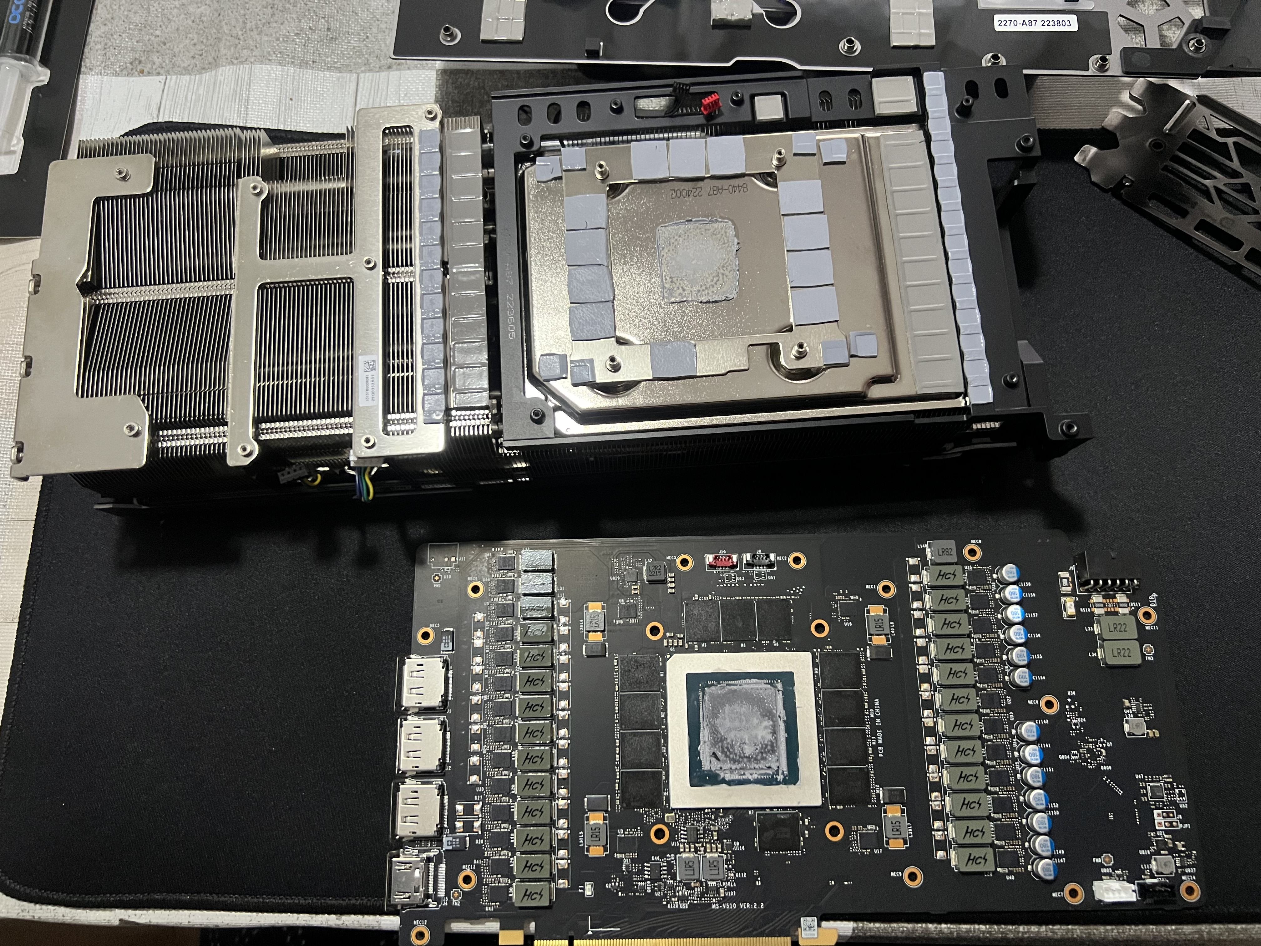

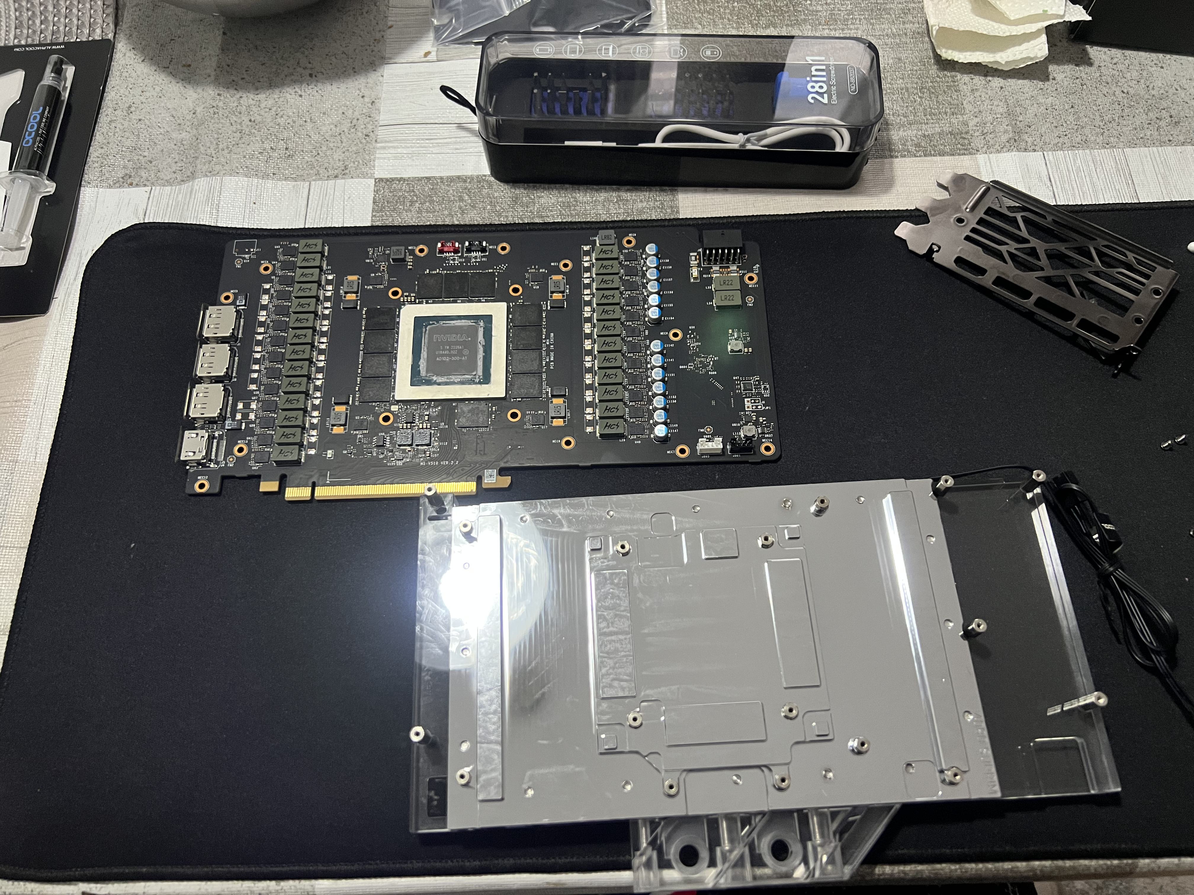

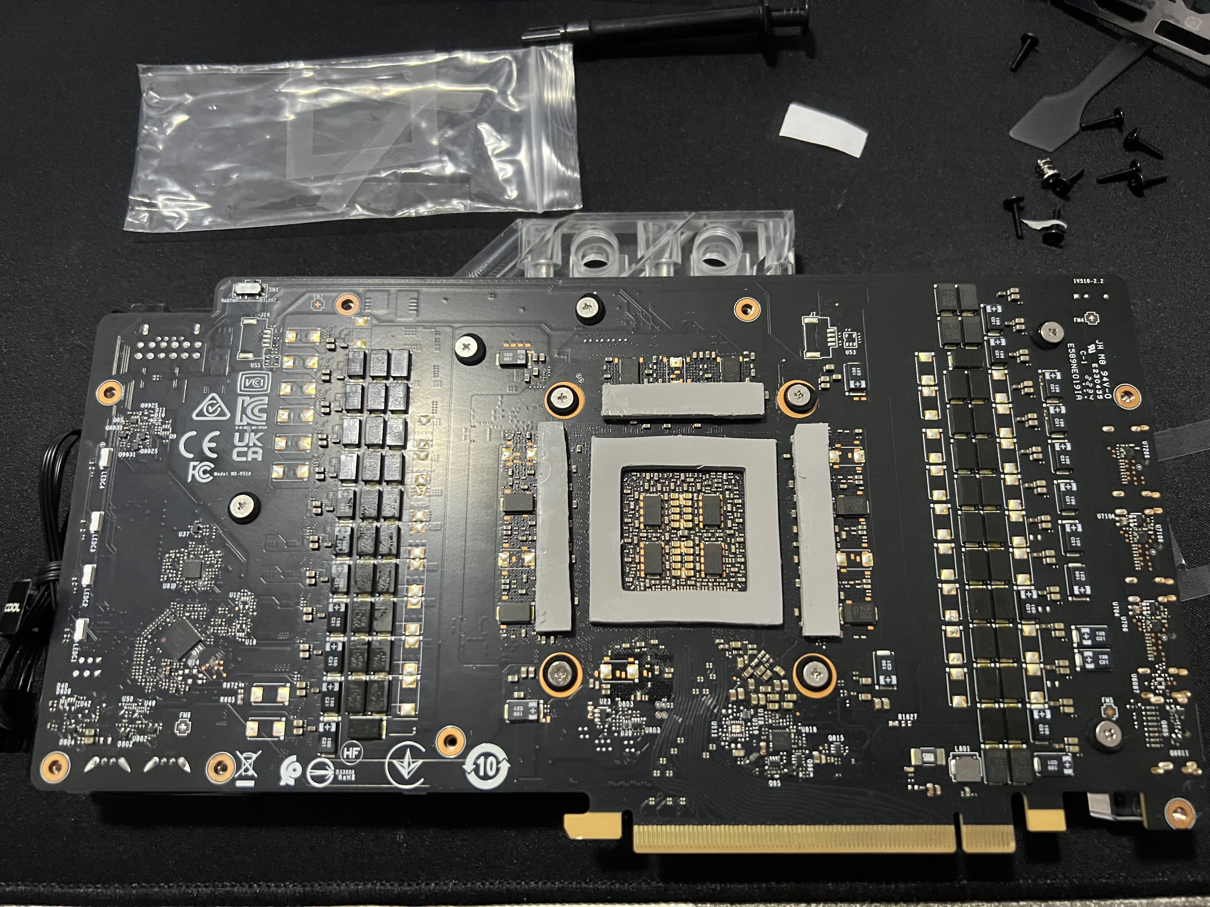

dann waren auch noch zwei falsche VRAM Pads (1,5mm) dabei
Welche 2 Pads meinst du? kannst du die mal zeigen bzw makieren auf meinen bildern? habe ja welche vom zusammenbau gemacht
Was ich mich beim zusammenbau gefragt habe warum das 1 Pad weiß ist und alle anderen grau
