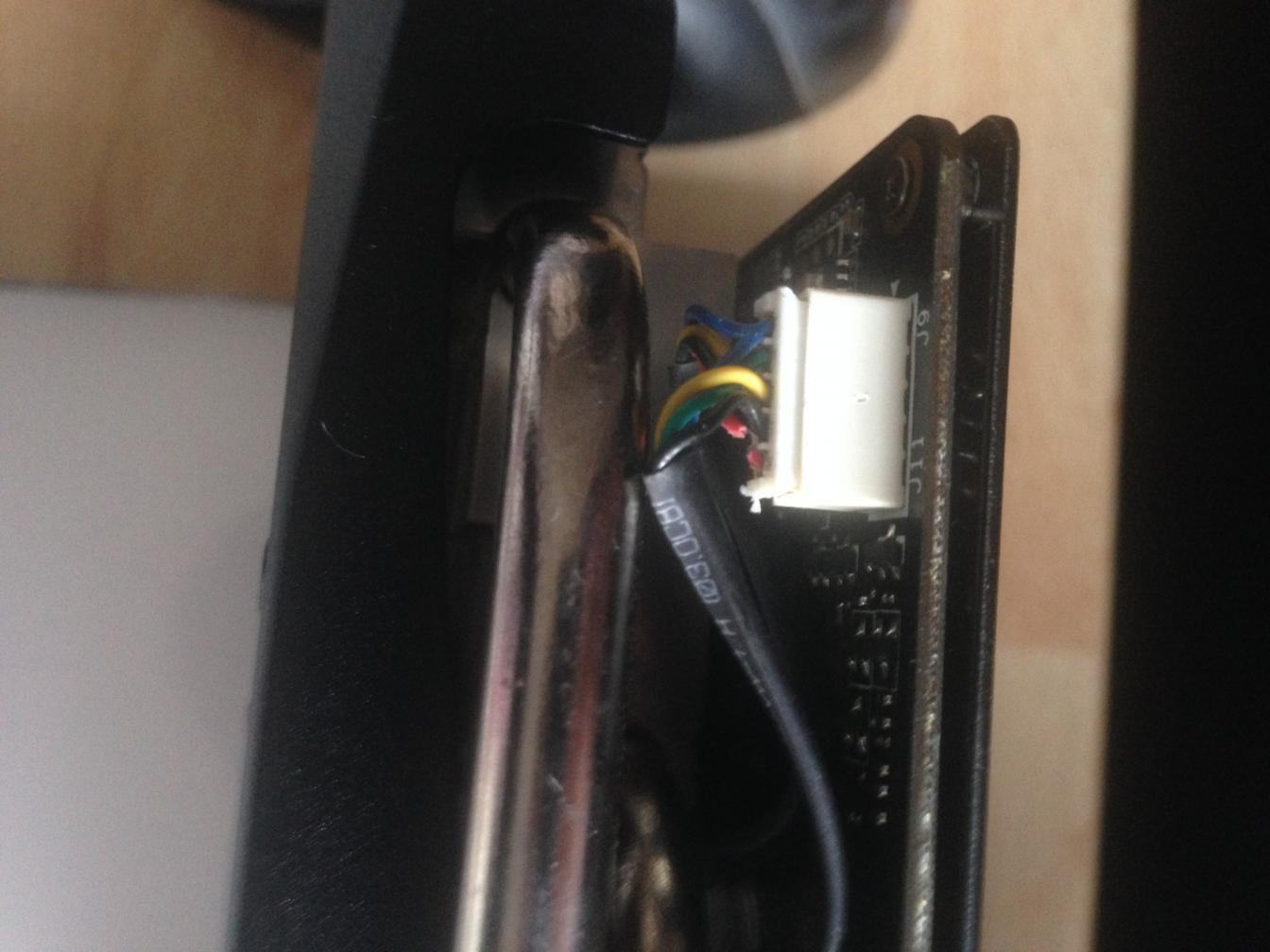

Habe jetzt den Fehler glaube ich gefunden:
Kabel gebrochen. Kann das der grund für den Dauerlüfter sein?
Wo kann man sowas gescheit reparieren lassen mit nem neuen Stecker? Macht ARLT sowas?
Ja das ist offensichtlich der Grund, beim kühler abnehmen hat jemand am Kabel gezogen anstatt am Schalter.
So etwas kriegt man easy repariert, ich glaub das kann jeder der schon mal in seinen leben ein Kabel geflickt hat.
