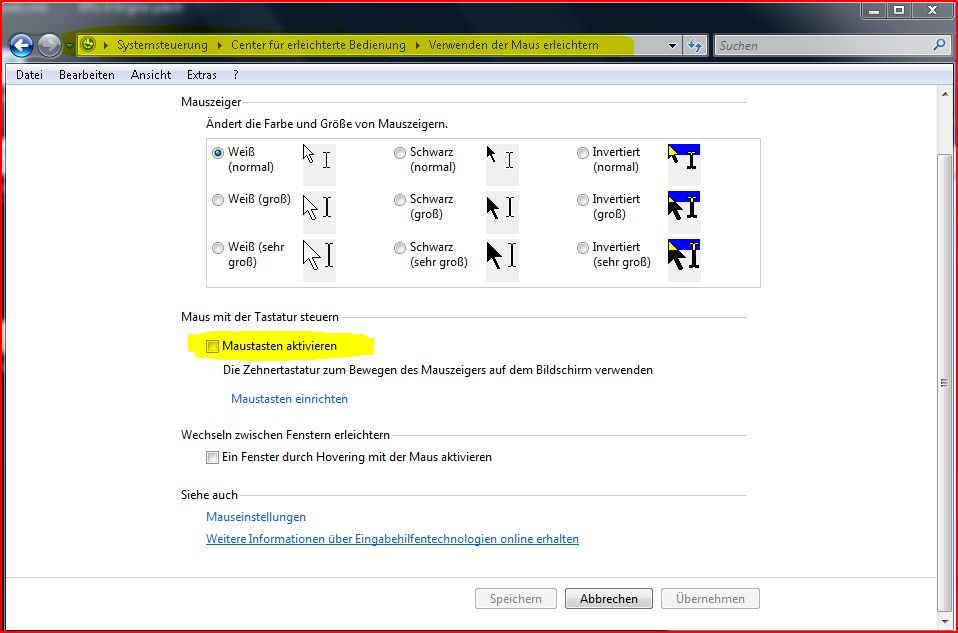

Hi,
guck mal das Bild an, hast du bei der gelb markierten Option vielleicht einen Haken drin ?
dj

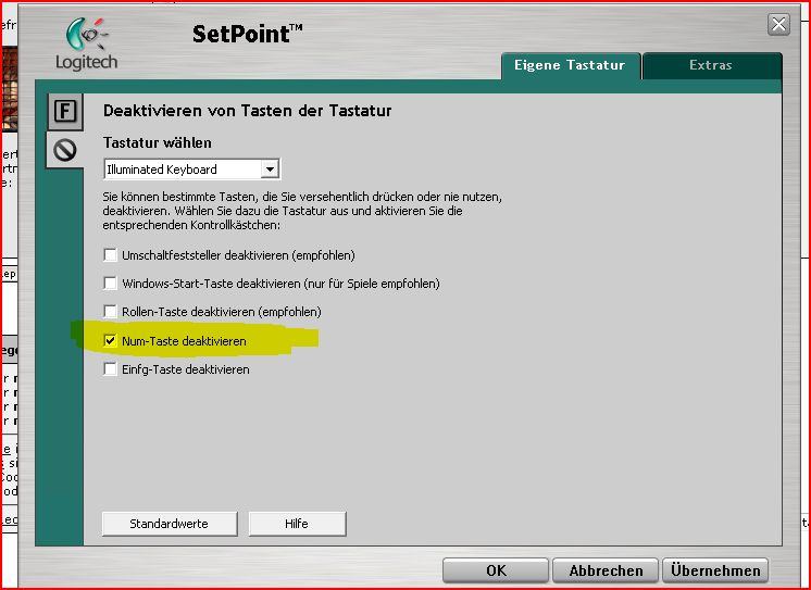

Was hast du denn überhaupt für ne Tasta ?
Als bei meiner Logitech hab ich im Treiber ne Option für die Num-Taste, würde deine Symptome erklären soweit ich das eben ausprobiert habe. Wird die Num-Taste gesperrt hält Setpoint an der momentanen Einstellung fest, also entweder Navigationsmodus oder Ziffernmodus. Und Setpoint setzt wahrscheinlich auch einen evtl. Registryeingriff zurück.
Sieht bei mir so aus, siehe Bild...
Keine Ahnung ob Vista selbst auch so eine Funktion hat. Da sich aber die Registry zurücksetzt, würde ich auf Treiberaktivität tippen.
dj
