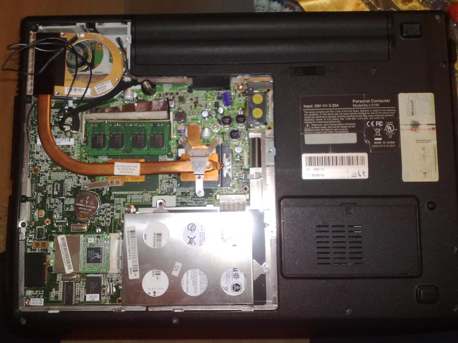

Nabend allerseits, habe gestern mal den Lappy von meiner Frau aufgemacht, um den Luffi mal zu reinigen. Habe auch die Paste von der CPU gereinigt.
Problem ist aber, das der Lüfter jetzt garnicht mehr läuft. Die CPU temp geht nach Prime hoch bis 88° aber der Lüfter läuft trotzdem nicht an. Auch der versuch mit einer anderen Lüfter bringt nix, obwohl er heile ist.
Kann mir jemand sagen, was da defekt ist? Im Bios kann man leider nix einstellen und mit Lüfter programmen konnte ich auch nix anfangen.

Wir bräuchten ein gutes bild im bereich des Lüftersteckers ohne kabel, damit wir erkennen können ob da was SMD-artiges fehlt

So ok?
War das Notebook schon mal in Reparatur (hast Du es gebraucht gekauft)?
Auf Bild 5 sehen mir die Kondensatoren wie schon mal nachgelötet aus!
Also sonst kann ich äußerlich an keinem der Bauteile einen Defekt erkennen.

Hatten den vor ca 2 Jahren neu gekauft und wurde noch nie eingeschickt.
Das was du meinst, sieht nach einer wärmeleitpaste oder ähnliches aus. Da wurde also nix gemacht ;).
Mich würde mal interessieren, welches Bauteil der Sensor ist.
So gesehen gibt es keinen Sensor, denn da wird die interne Thermaldiode von der CPU für genommen, die dann mit der im Bios programmierten Software (für benutzer unsichtbar) den Lüfter regelt, wie bei den heutigen Mainboards mit Bios Lüfterreglung (Smart-Fan)!

wenn der von der CPU-temperatur abhängig ist, dann wirst kein Sensor finden, der ist nämlich in der CPU drin und wird über dem BIOS ausgelesen, udn je nach wert wird der Lüfter dann geregelt ;)
Wenn ich mir vorstelle, das da etwas am CPU defekt ist, dann müsste der Lappy ja quasi garnicht laufen.
Kann ich davon ausgehen, das dass Board nun defekt ist?
Gibts ne möglichkeit, an die einstellungen ranzukommen?
Es ist sehr wahrscheinlich dein Baord, denn du hast ja mit dem Lüfter rumgebastelt, und nicht mit der CPU. Und zugriff bekommst du nicht, würde dir auch ncihts bringen, denn ausgelsen wird der Wert garantiert noch, nur ist nun etwas mit der eigentlichen Regelungsschaltung defekt.
edit:
@Sisko38: Es ist möglich, dass da as gemacht worden ist, aber wahrscheinlicher ist es das es so vorgesehen ist, manchmal müssen ja einige Bauteile ja noch per Hand eingelötet oder platziert werden, da passiert es dann, dass die nicht ganz gerade eingebaut werden. Wenn man um die Kondensatoren schaut, sieht man auch, dass da ein weißer Rand ist wo der Kondensator hin soll. Passt also wahrscheinlich.

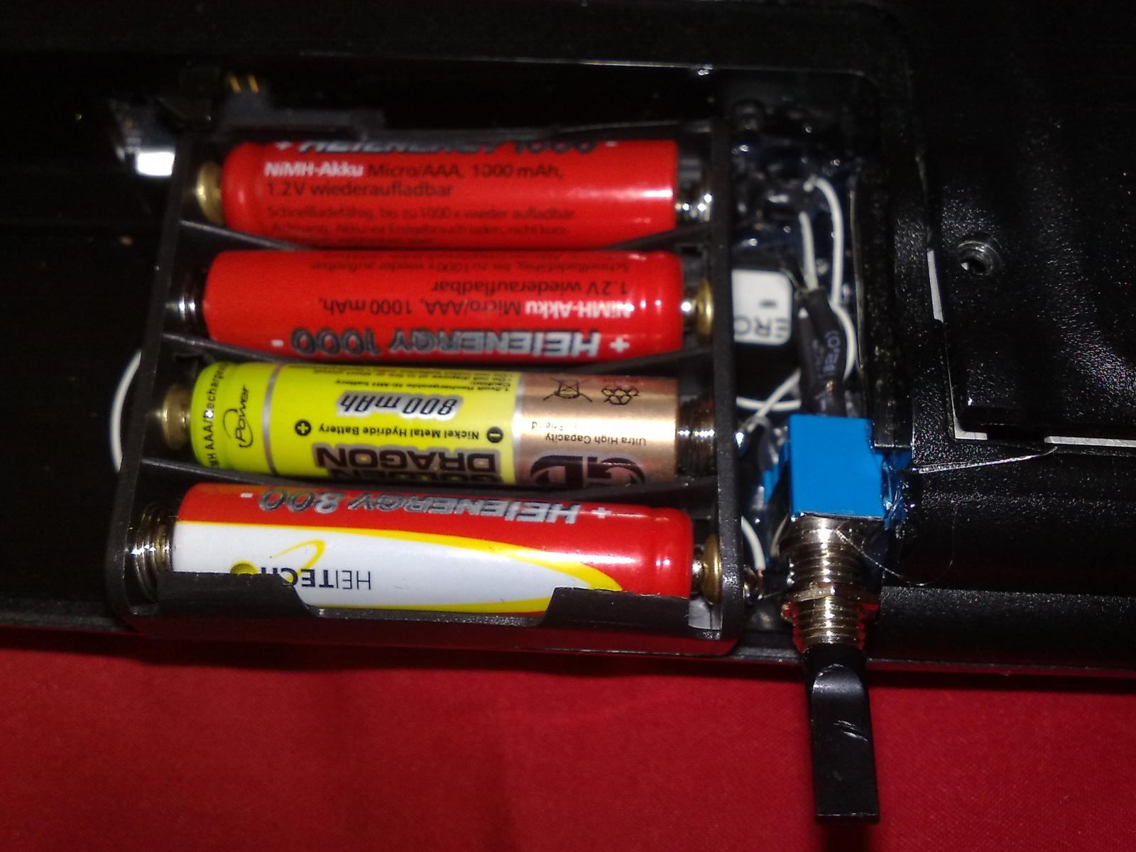

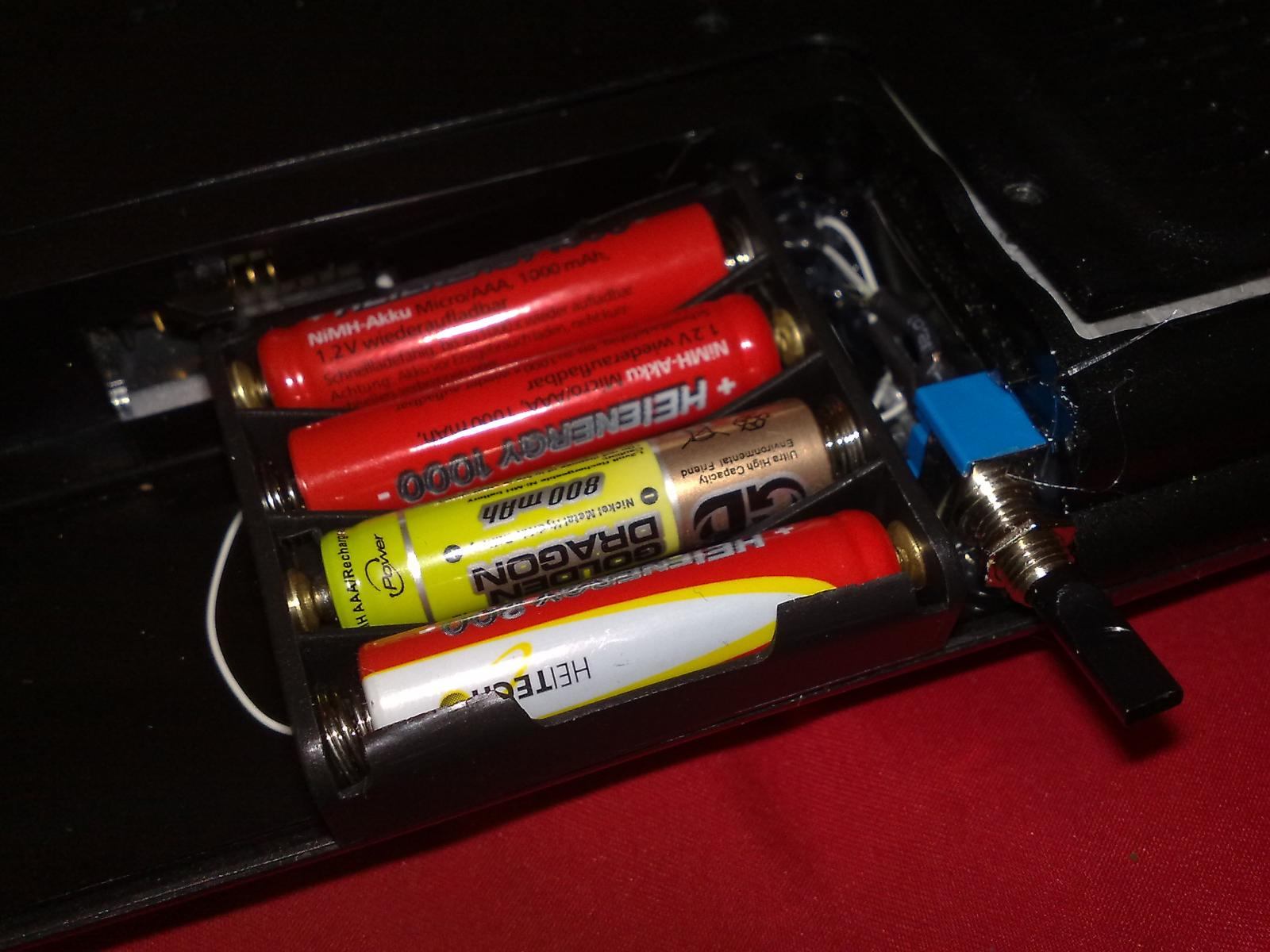

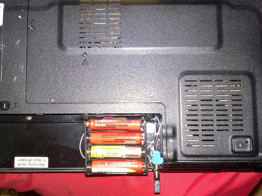

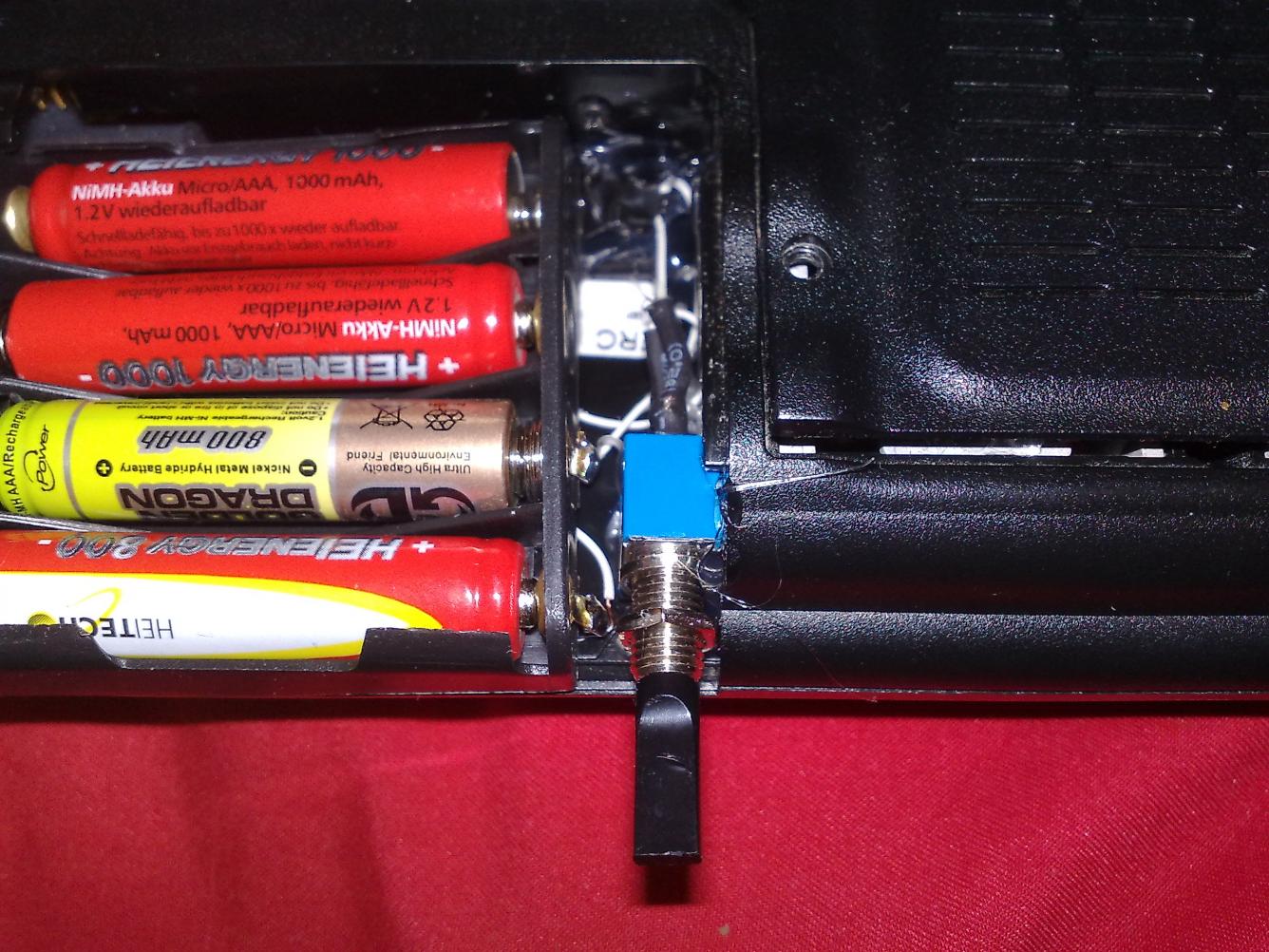

So habe das Problem im Enddefekt selber gelöst.
Habe meinen alten Dell Inspiron 9300 Lüfter genommen. Den musste ich am Gehäuse bisschen schleifen, damit er ins Lappy passt.
Habe 2 Kabeln gehäuse und mit 4 AAA Batterien so wie im Bild angeschlossen. Dazu noch einen Kippschalter von Conrad für 3€ und fertig ist das gefuschte Lüfter Probleme.
Da der Akku eh nur noch 15 min oder hielt, habe ich das ganze an die stelle des AKKUS montiert.
Bis der Lappy sein Lebensgeist aufgibt, kann man das so lassen.
Und wenn die Akku´s mal alle sind, wird paar stunden geladen und gut ist.
Habe mal 3 stunden Prime laufen lassen und die höchsttemperatur war gerade mal 65° gewesen. Im Idle sind es ca 40° :d
