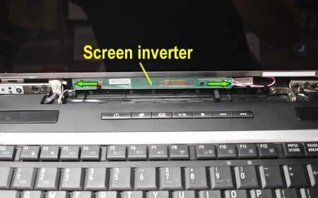

Und wo sitzt der Inverter denn überhaupt?
attachment.php
direkt unter dem display im deckel
Kann man den Inverter reparieren?
du kannst ihn tauschen, kostet 10-15€ -> ist steckbar
