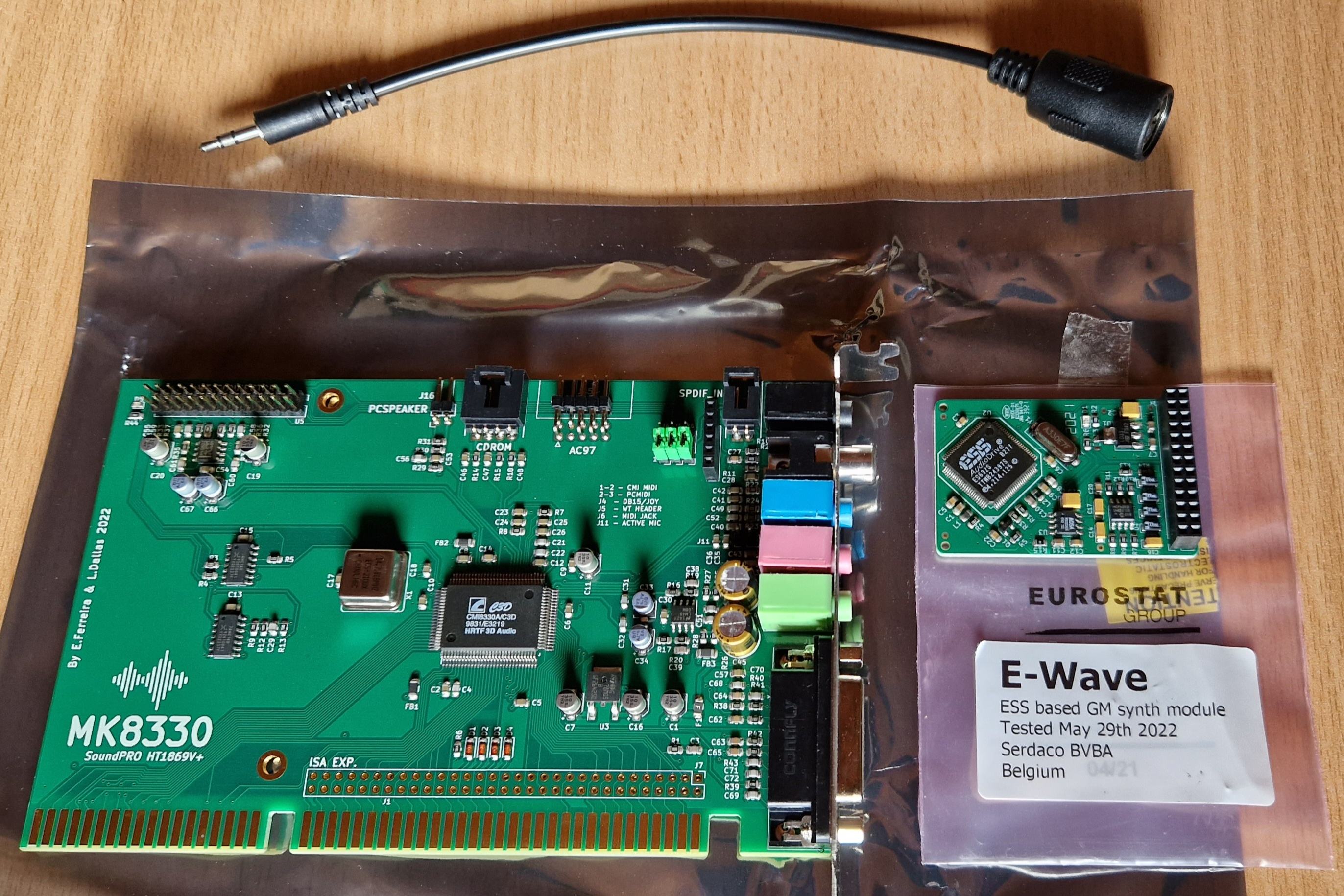

Hätte ja nicht gedacht, dass ich mir 2023 noch mal eine neue ISA Soundkarte holen würde, aber hier sind wir. Ein MK8330 mit E-Wave Wavetable Board.
Kommt dann voraussichtlich in den 386er wenn er vom RTC-Wechsel wiederkommt.

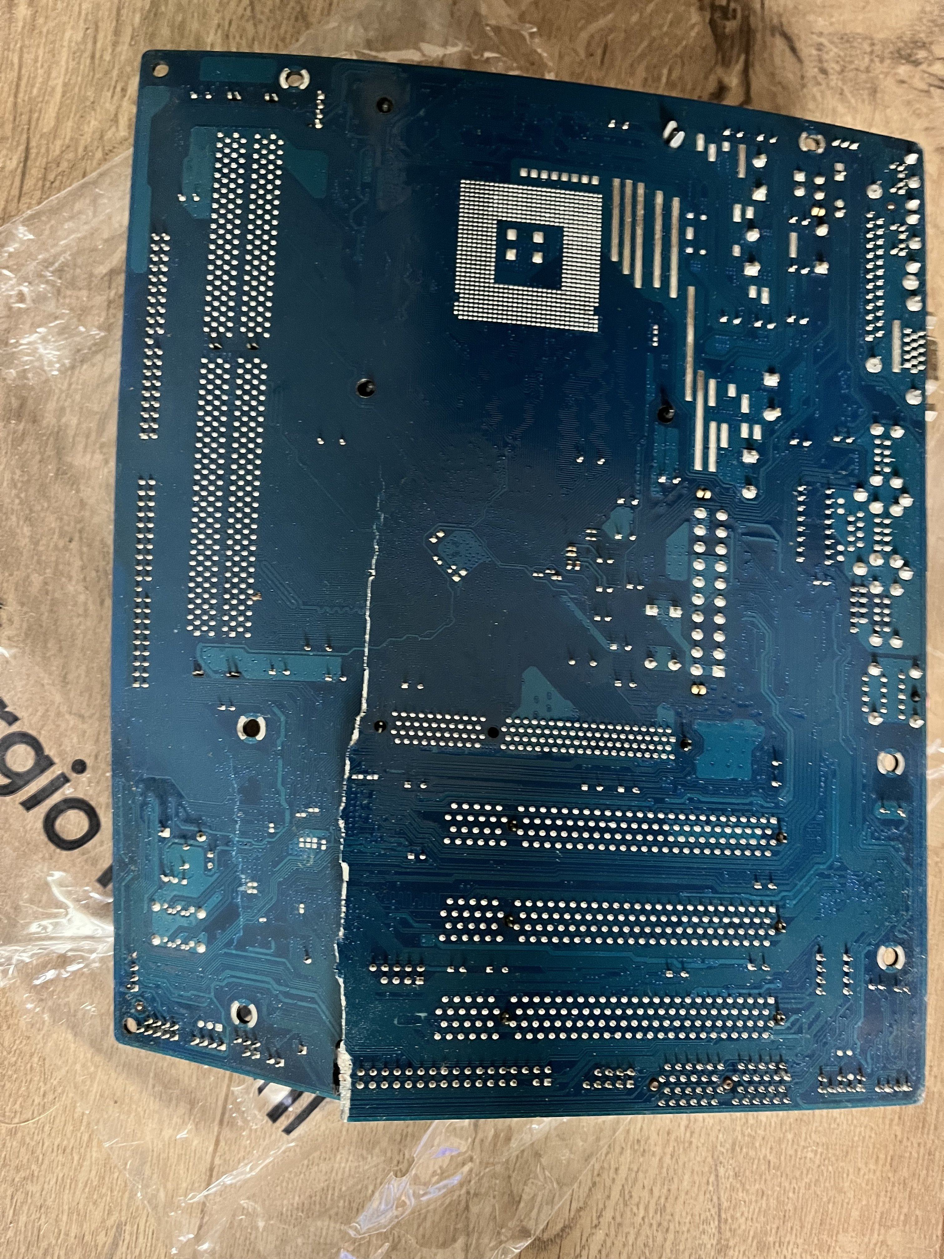

Da schreit nach Reklamation
Also ich hab schon mal versucht ein paar Boards fürs Recycling zu zerkleinern... Aber durch gebrochen bekommen hab ich nie eins 😯
Da müssen ja extreme Kräfte gewirkt haben.
Ich weiß es halt tatsächlich nicht. Klar der Karton hatte schon Spuren, aber eben das übliche und nicht sowas.
Der Verkäufer hat aber top Bewertungen und auch direkt Ersatz angeboten. Nur eben Müll, daher nicht interessant.

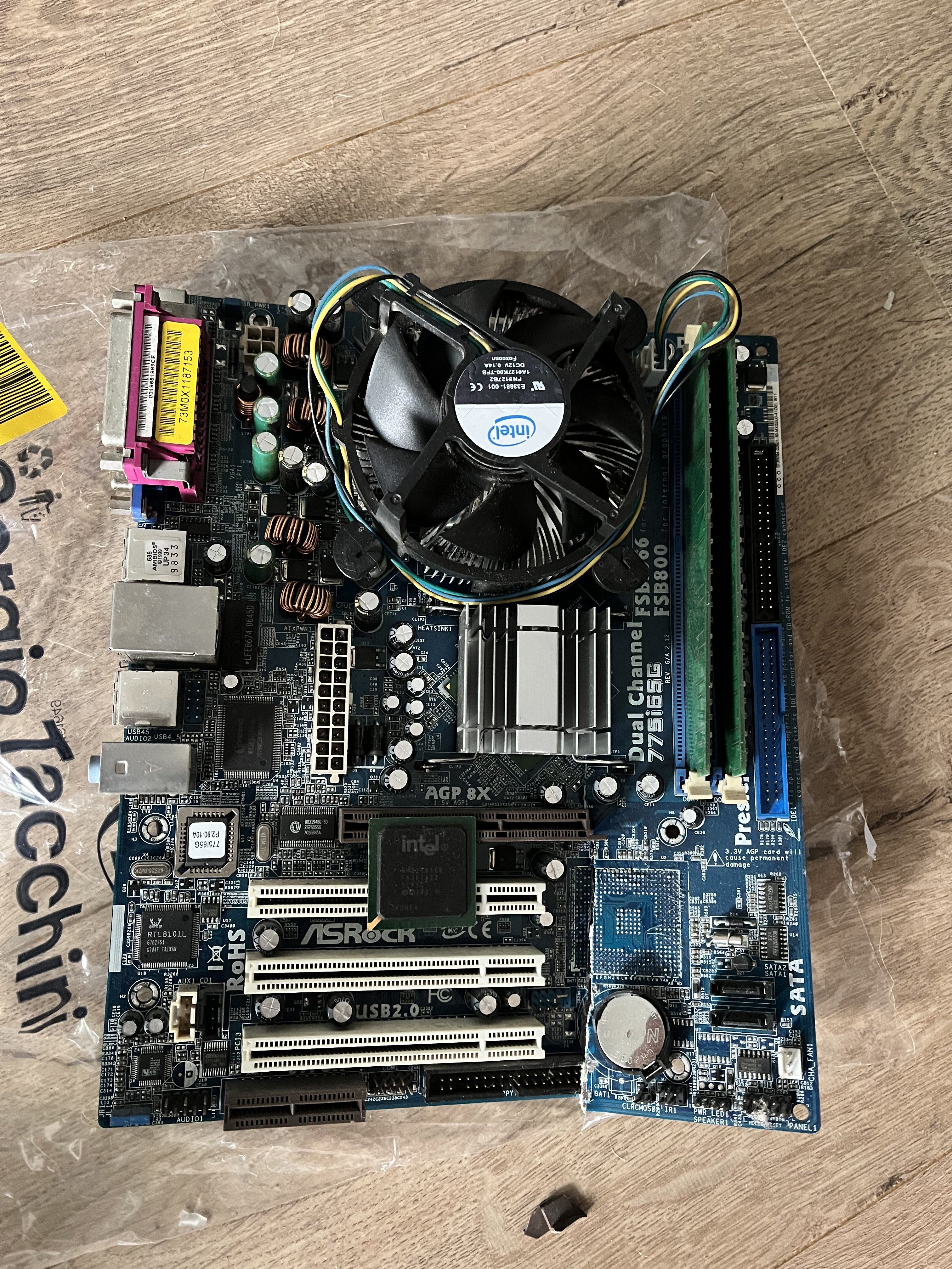

Ein 775i65g is jetzt leider auch nix was überall rumfliegt, und dazu in gewissen Kreisen sehr gesucht ist
So schlecht sah die Verpackung anfangs gar nicht aus. Aber drin war dann halt null Polster. :(
Wobei ich nicht weiß, ob Polster hier überhaupt noch was gebracht hätte. Das muss ja schon massive Krafteinwirkung gewesen sein:
Ach comeone... 2 Boards zum preis von einem :)
Nix was Epoxy wieder kitten kann :ROFLMAO:
ah damnit, mies :(
Das sieht ja wirklich übel aus. Sowas habe ich noch nicht gesehen :eek: :(
Aber was zum Teufel willst du mit so einem Board ? Als Sammler vielleicht etwas interessant, weil es nicht ganz so beliebt war, aber fürs Overclocking ?????
