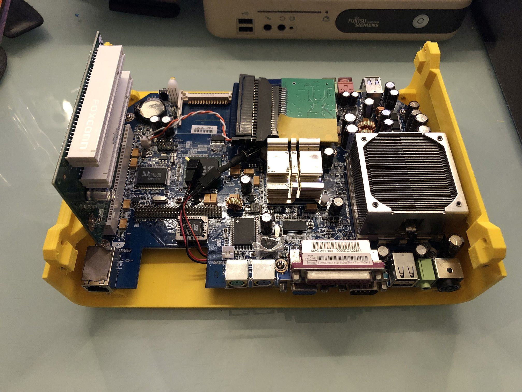

Vier Wochen später und ich fuddel noch immer an meinem kleinen 3DFX Build rum. Mittlerweile war die Erkenntnis gereift, dass die Voodoo3 3000 PCI im originalen Gehäuse nicht ordentlich zu kühlen ist. Meine Konstruktion mit dem 5015 Radiallüfter war effektiv, aber laut. Also nochmal ans Reissbrett und einen neuen Ansatz probieren.

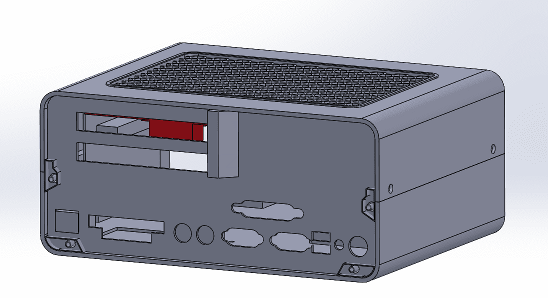

Mein aktuelles Problem ist der flache PCI Riser und die Gehäusehöhe von nur 47mm. Dank @bschicht86 bin ich mit einem höheren Riser versorgt, der mir mehr Platz für die Kühlung verschafft. Passt halt nicht mehr ins Gehäuse, muss also ein neues Gehäuse her... :bigok: Der Entwurf:
Das erste Teil ist als Prototyp gedruckt und passt auf Anhieb. Mal abgesehen von kleinen Details, die ich so ändern konnte...
Im Bild zu sehen ist auch der AMD Kühler, nach dem ich im 370er Thread gefragt hatte. Ich paare den mit einem 60mm Sunon Lüfter der hoffentlich angenehm leise ist.

sieht gut aus! Ich finde das neue Gehäuse jetzt schon besser. Bin gespannt, wie es aussieht, wenn es fertig ist.
Im Notfall hätte ich auch noch einen 60x60x10 Lüfter hier. Mit AMD Logo.^^
Bekommt das board noch neue Elkos wenn das Gehäuse fertig ist?

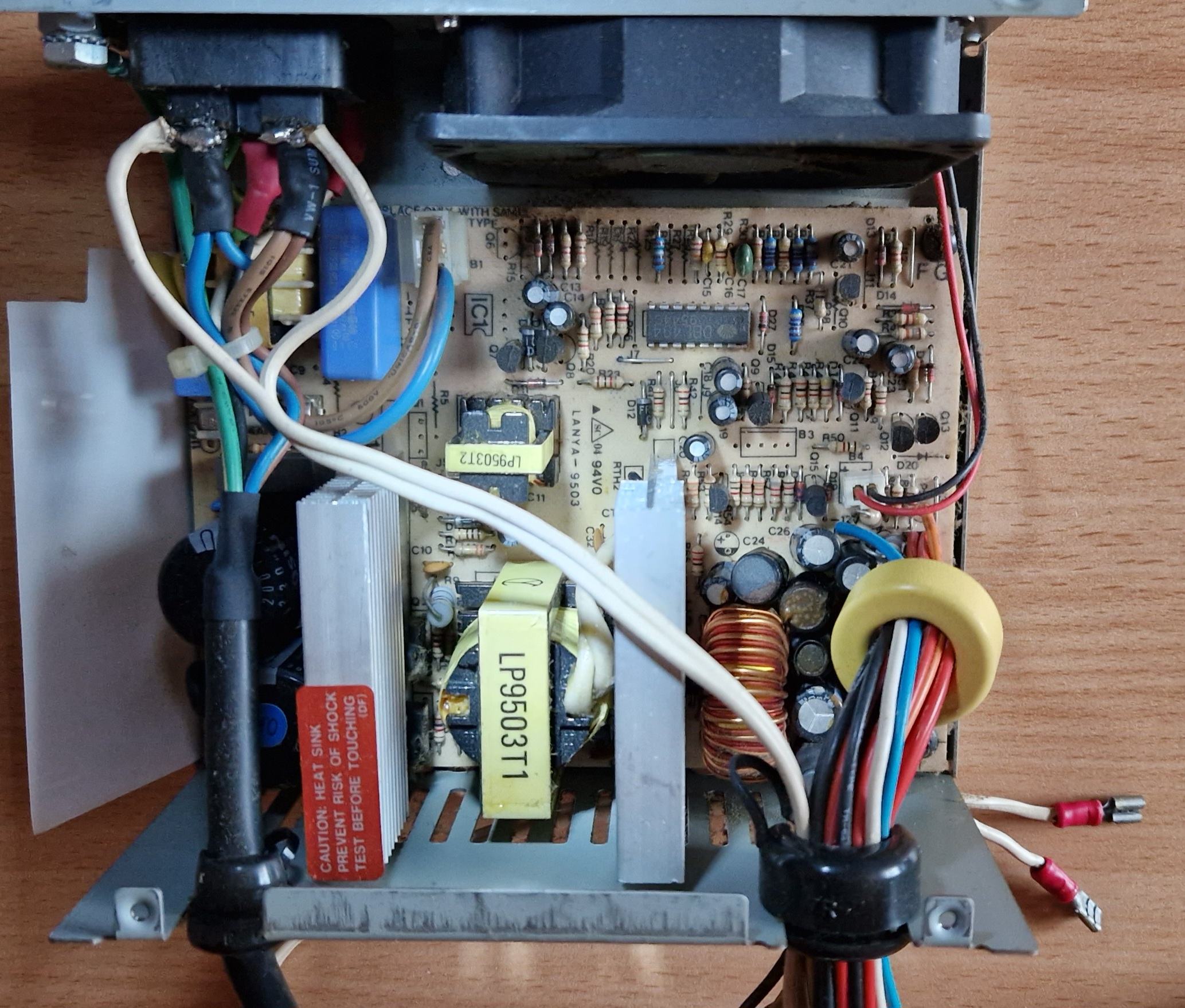

Leider hat sich mein kleines Urlaubsprojekt, dem alten Asus T2P4 mal mit einer PCI SATA Karte auf die Sprünge zu helfen sprichwörtlich in Rauch aufgelöst und das Netzteil hat sich mit etwas Funkenschlag und raushauen der Sicherung verabschiedet (wollte es heute eigentlich nur um ein Image der HDD zu ziehen mal anschalten, PCI Karte ist noch nicht gekommen). Kurze optische und Geruchsinspektion hat keine Schäden am Rest erkennen lassen, aber mangels Ersatz Netzteil komme ich hier nicht weiter. Das wirft mich leider ziemlich zurück und ich weiß auch nicht ob ich noch die Energie habe weiterzumachen.
Gibt es eigentlich noch Netzteile für so alte Mainboards? Oder nutzt man da Adapter? Auch war das Netzteil direkt am Ein-Schalter mit vier Klemmen befestigt, sowas hat ja heute kein Netzteil mehr, also würde vermutlich auch ein neues Gehäuse fällig, allerdings ist das Mainboard noch in AT Bauweise und dadurch auch keine Pins für den An-Schalter der ja direkt übers Netzteil lief. Damals habe ich mich noch nicht mit Zusammenbauen von Rechnern großartig beschäftigt, erst als ATX geläufig war, daher fürchte ich muss ich das Ganze erstmal ruhen lassen. Echt schade.
Ich selber (!) würde ins Netzteil reinschauen. Oft wars bei mir nur ein Varistor, der sich verabschiedet hatte. Nach Ersetzen oder ersatzlos streichen lief das Netzteil wieder.
Der Umbau eines alten ATX-Netzteils mit -5V (!) in ein AT-Gehäuse ist kein Problem. Es gibt entsprechende Adapert zum Mainboard hin und den Schalter kann man so weiter verwenden, indem man nicht die 230V schaltet, sondern die grüne Ader vom ATX-Netzteil auf Masse. Alternativ lassen sich diese Schalter auch auf Taster umbauen, sodass man ganz normal damit ein PWR-ON vom ATX-Mainboard schalten kann.
Da muss ich sagen habe ich was Elektronik angeht zwei linke Hände, mangels Fachwissen mache ich da mehr kaputt als ich reparieren kann und Umbauen ohne genau zu wissen, was ich da mache ist auch schwierig. Käme so ein Netzteil als Ersatz in Frage? Antec P-300V
Danke, mal bestellt, hoffentlich kriege ich den PC damit wieder zum laufen und das alte NT hat nicht mehr mit in den Tod gerissen, was echt ärgerlich wäre.
Hab mal ein Bild vom alten Netzteil gemacht. Weiß jemand wozu die beiden Klemmen am weißen Kabel gedacht sind? Habe ich bei sonst noch keinem Netzteil je gesehen. Ich fürchte die sind beim letzten Basteln lose geworden, ich hab auch nirgends einen Platz gefunden wo die hinkommen sollen, evtl. hat das auch das Netzteil abgeschossen. Wobei das seine besten Tage auch echt hinter sich hat.
Ich habe Ersatz in Form von ein paar baugleichen Boards hier und kann dort experimentieren bzw. was riskieren. Erstmal muss der Build halbwegs ordentlich aussehen, dann mache ich mir Gedanken um sowas... Lüfter habe ich zwei 60x15er Sunon mit Maglev (Neuware) hier. Bessere Bilder kommen auch noch, wenn das Licht passt und ich die Gehäuseteile soweit habe. Ich muss Front und Rückseite noch drucken und die Passung der Auschnitte prüfen. Das geht leichter wenn alles erstmal zusammen ist.

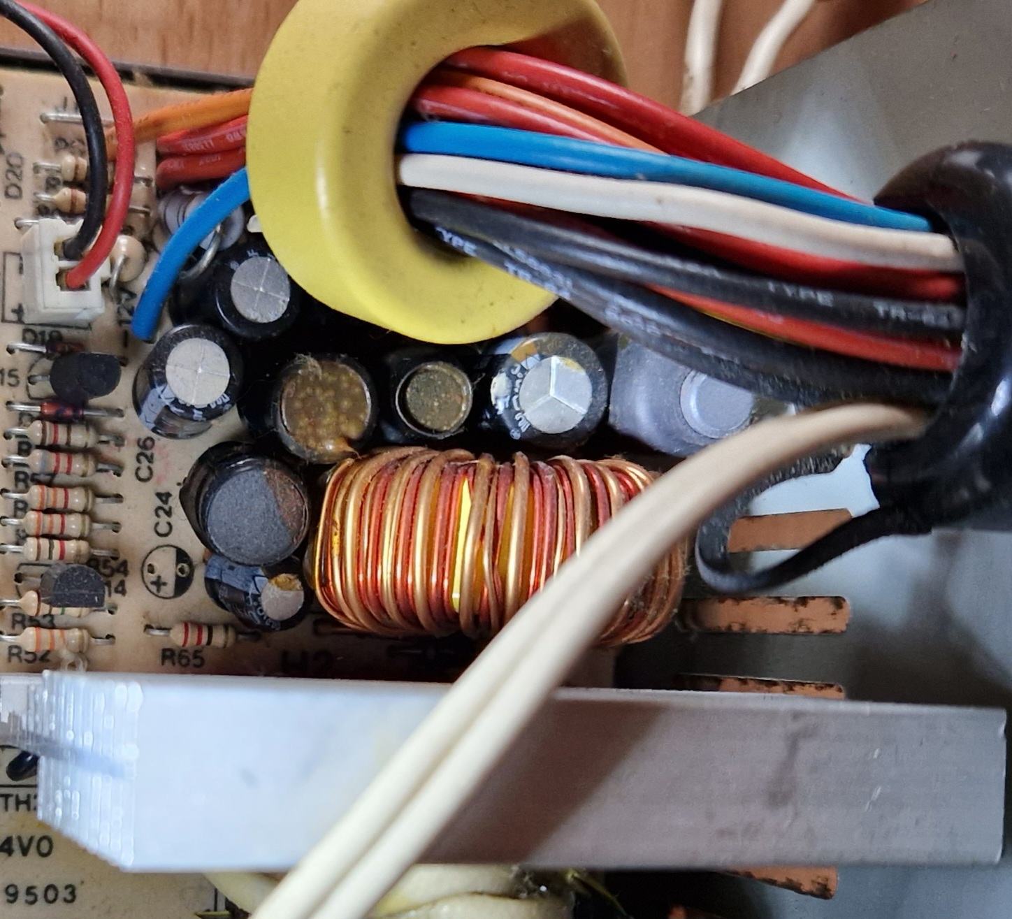

Paar Bilder vom Netzteil, da ist nicht nur ein Elko ausgelaufen, ein Wunder, dass es überhaupt so lange lief. Wieso das weiße Kabel direkt am Monitoranschluss hing und warum das ins Gehäuse führte ist mir ein Rätsel, ich wüßte nicht wozu das je gut sein sollte.

Kannst auch sowas nehmen ;
Nutz ich für meine AT Boards - an alten Netzteilen würd ich gar nicht erst groß rumbasteln - Aus Elektroinstallateur-Sicht = "Finger weg von 230V" + nach Reperatur eigentlich eh komplett neu einmessen/Abnehmen/Pfüfen. Denn wer weiß was evt noch über die Zeit beschädigt wurde, wie stabil ist jedes Bauteil noch ?!

Mangels Elektrokenntnissen hätte ich mich so oder so an keine Reparatur gewagt. Und ich glaub im Fall meines alten Netzteils hätte das auch sonst niemand so wie das aussieht.

Manchmal bin ich mir unsicher, ob mir der Witz entgeht :fresse: Wenn du zwei linke Hände und mangelndes Fachwissen hast, warum ist deine erste Wahl dann ein uraltes, seit 10+ Jahren abgekündigtes Netzteil, wo man im Store null Infos dazu findet, wie alt der Prügel wirklich ist, denn das Teil entstammt den frühen 2000ern. Die Komponenten, vor allem die Kondensatoren, altern auch bei Nicht-Nutzung alleine durch die Lagerung. Da hilft es wenig, wenn es "neu" ist. Wenn ich überlege, wie viele "neue" beQuiet, Levicom, Enermax & Co. ich schon in den Händen hatte, die gespuckt haben ohne jemals in Betrieb gewesen zu sein... Ohne vorherige Prüfung und Tausch der wichtigsten Caps würde ich dem Teil nicht mehr trauen als deinem alten NT.
Ein Wunder, dass es (hoffentlich) nichts mit in den Tod gerissen hat.
Warum so herablassend? Laut den Bildern auf der Seite ist zumindest das gezeigte Netzteil aus 2023. Also mitnichten "uralt". Werde ich wenn es da ist natürlich nochmal checken ob ein Herstelldatum angegeben ist und auch mal aufschrauben ob optisch irgendwelche Elkos ausgelaufen sind. Und wenn einem auch neue Netzteile kaputt gegen können was soll man denn dann bitte machen wenn man nicht gerade das Fachwissen hat um es zu beurteilen?
Wenn es so rüber kam, tut es mir leid, war nicht meine Absicht. Wer mich hier kennt weiß, dass ich nur vor Unheil schützen will, was gerade bei Netzteilen extrem schnell gehen kann, wie du ja selbst gemerkt hast. Es ist die wichtigste Komponente im System, die über das Schicksal deiner Hardware entscheidet, da ist Vorsicht geboten und ein "wird schon gut gehen" kann auch ganz schnell schief gehen. Wie gesagt, du musst wissen, ob du an der Hardware hängst oder nicht.
Das von dir verlinkte Netzteil kann unmöglich aus 2023 sein, weil die Serie seit etwa 10 Jahren nicht mehr produziert wird. Die letzte offizielle Listung seitens Antec als Speciality NT ist aus Mitte 2013. Außerdem ist das nur ein QC-Siegel auf dem Bild, also ein "Quality Control"-Siegel, was jeder da drauf packen kann, der so ein Label ausdrucken kann. Ein gern angewandter Trick vieler asiatischer Händler um die alte Ware aufzuwerten.
Ohne Fachwissen würde ich zu dem Raten, was @frikigigye schon empfohlen hat. Kauf ein "modernes" ATX Netzteil, welches noch in Produktion ist. Zugegeben, die Auswahl ist gering, aber mit -5V gibt es immer noch ATX 1.x Netzteile, wie z.B. das:
Entsprechendes Adapterset für den Kabelsatz und fertig ist die Kiste. Auch wenn LC Power nicht gerade der Qualitätskracher ist, aber es ist immer noch besser als ein uraltes NT ungewissen Zustands.
Die -5V braucht man nur für alte ISA-Karten. Die sind in Retro-PCs eher selten und falls man die -5V braucht, weiß man das und besorgt sich eine -5V-Wandlerkarte.
