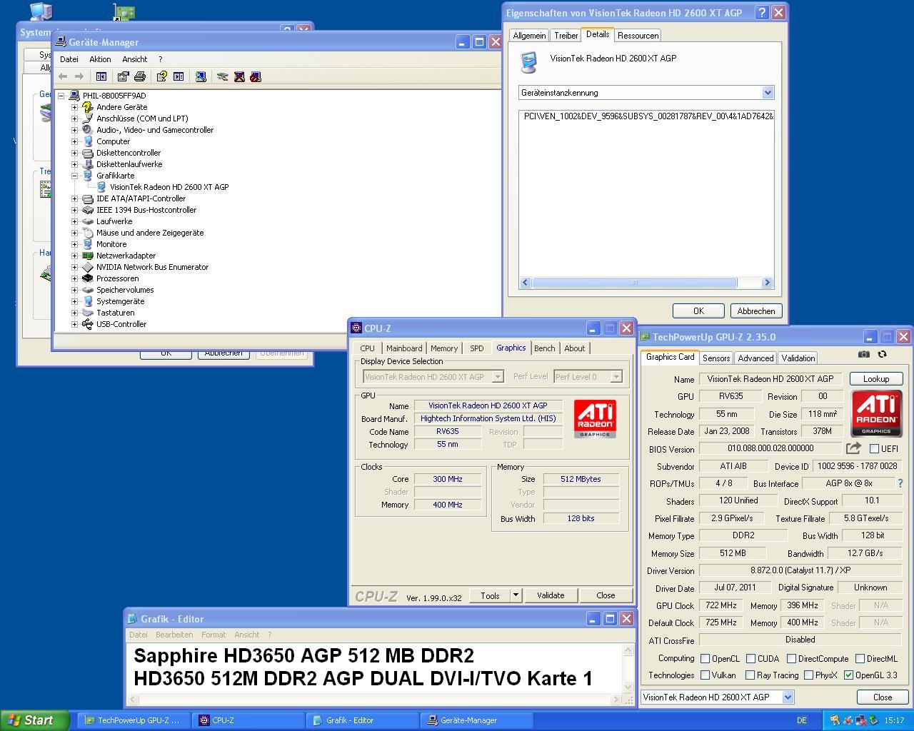

Nein, das liegt daran, dass die latest Treber von der AMD Seite bei den Karten nicht funktionieren, bzw. dort in der INF Zuordnung die späten AGP Karten alle fehlen. Den Krampf hatte ich auch schon hinter mir.
Du hast zwei Möglichkeiten, entweder einen älteren Treiber nutzen, ich glaube ab 12.X ging es nicht mehr oder die INF modden und ergänzen um:
"ATI Radeon HD 3650 AGP" = ati2mtag_RV630, PCI\VEN_1002&DEV_9596
bzw. was auch immer deine Vendor und Device ID ist. Wichtig ist dann aber, dass du die händisch über den Gerätemanager installierst und den Treiber gezielt auswählst soweit ich mich erinnere.
Ich verstehe hier wieder nur Bahnhof :D Älterer Treiber wie 11.7 geht ja nicht, auch der 10.2 bricht ab.

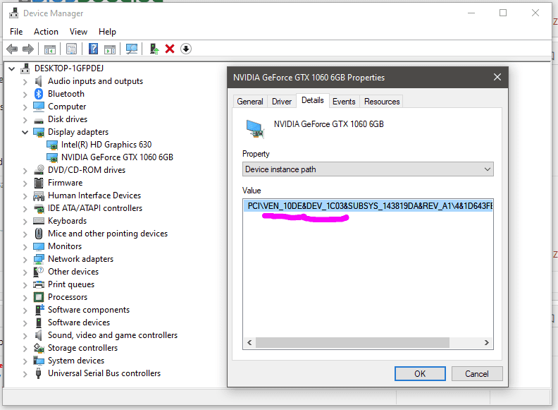

Um da etwas zu ergänzen. Die VEN und DEV ID bekommt man über den Gerätemanager raus, hier mal meine 1060 6gb unter Win10:
Das Problem besteht komischerweise nur bei der HD3650. Mein bestes Pferd im Stall, die HD3850, funktioniert anständig mit dem Catalyst 13.4 Beta. :banana:
Hm komisch... schau mal in die INF und vergleiche deine Device & Vendor IDs mit denen im Treiberpaket. Es muss ja dann die Zuordnung fehlen, wenn er den Treiber nicht installieren will.

Jetzt wird es auf einmal ganz konfus:
Ich habe den Catalyst 14.2 Beta mit der Sapphire HD3850 installiert, hatte alles geklappt. Benchmark durchgelaufen und PC runtergefahren. Die Sapphire HD3650 eingebaut, hochgefahren und plötzlich wird die Karte erkannt, Treiber ist aber der Catalyst 11.7 drauf und die Karte hat einen anderen Namen bekommen. Boardhersteller HIS, Name VisionTek und die Karte ist aber von Sapphire und wird als HD2600XT erkannt. :hmm: :hmm: :hmm: Speichermenge passt zur HD3650, Taktraten wiederum zur HD2600XT.
Ich tippe das ist ein Auslesefehler. Die 2600XT und die 3650 haben anscheinend beide den RV635 Chip. Nur das die 3650 mit 725/500 takten sollte und die 2600XT mit 722/400. Eventuell hat auch jemand ein 2600XT Bios auf die 3650 gebügelt?
EDIT:
Da passt irgendwie nix... Ram Takt 396Mhz ist 2600 Pro, Chiptakt 722Mhz ist 2600XT und die Karte ist ne 3650...

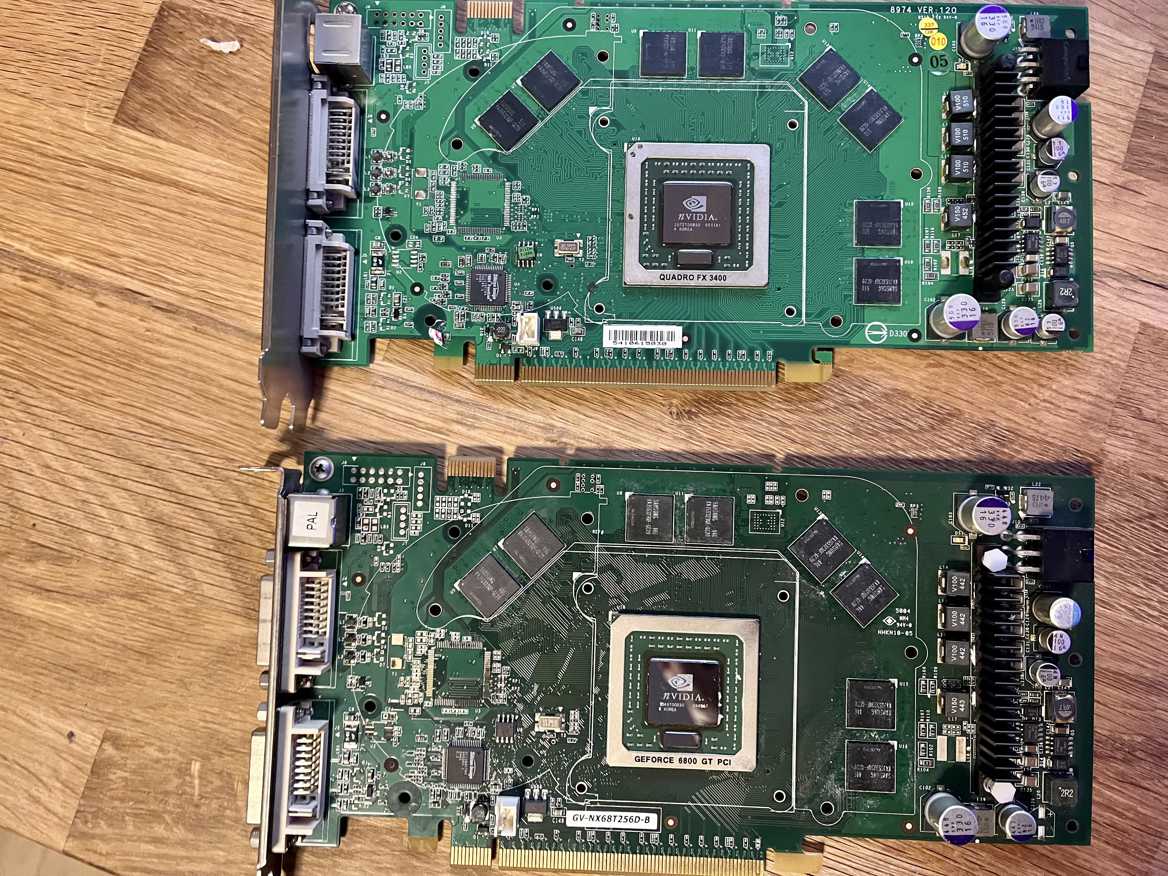

Ich setze das Thema Quadro FX 3400 freischalten mal hier weiter fort, um nicht den Bilder Thread komplett zu kapern.
Fortsetzung von hier: https://www.hardwareluxx.de/communi...0-bilder-und-kommentare.1113286/post-29045430

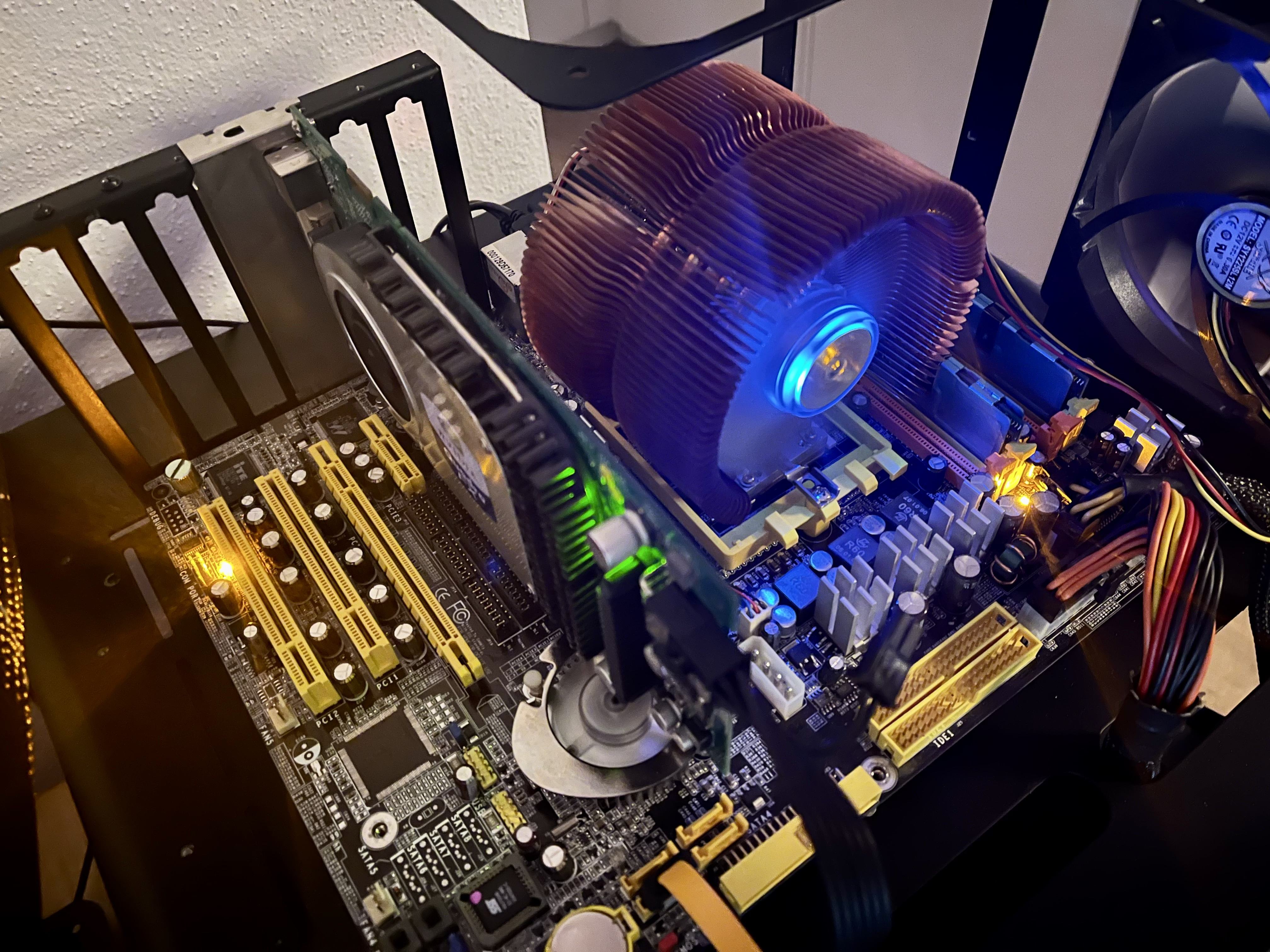

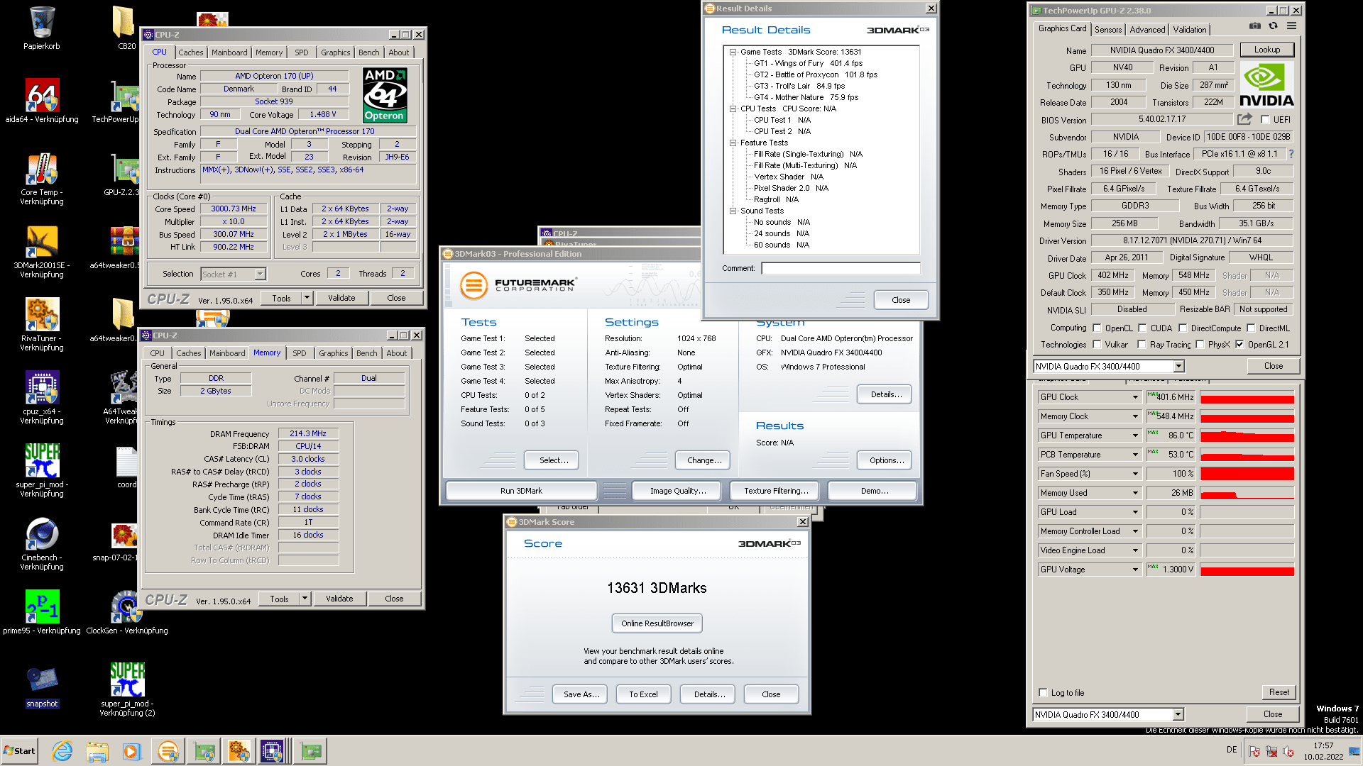

Eben mal 550MHz auf dem RAM versucht. Funktioniert ebenfalls 1a ohne Probleme. Bevor ich die Karte gleich mal ausbaue und demontiere:
+50Mhz aufm Ram ergeben fast 300 Punkte mehr.
Werd jetzt mal das BIOS der Gigabyte 6800GT als Backup speichern und auf die FX3400 ziehen. Ggf. gibts dann gleich 6800GT SLI :D
Die läuft bei dir auf x8 anstatt 16 Lanes. Soll das so sein ?
Meine "RV635" die ich letztes Wochenende hier gepostet hatte, lief per Treiber als 2600XT und Taktraten bpassten auch überhaupt nicht. Desweiteren hatte ich den Treiber 12.3 (oder wars 12.4)
3400Quadro:
Das Fragezeichen beim Bus-Interface anklicken ;)
PCI-E 1.0 8x liefert auch 2000mb/s, AGP x8 2133mb/s
Würde einfach einen 90er/175er Treiber installieren. 14500 Punkte sollten mit 3-GHz machbar sein.
Ja der is noch von den 7900GTO auf SLI gesetzt.

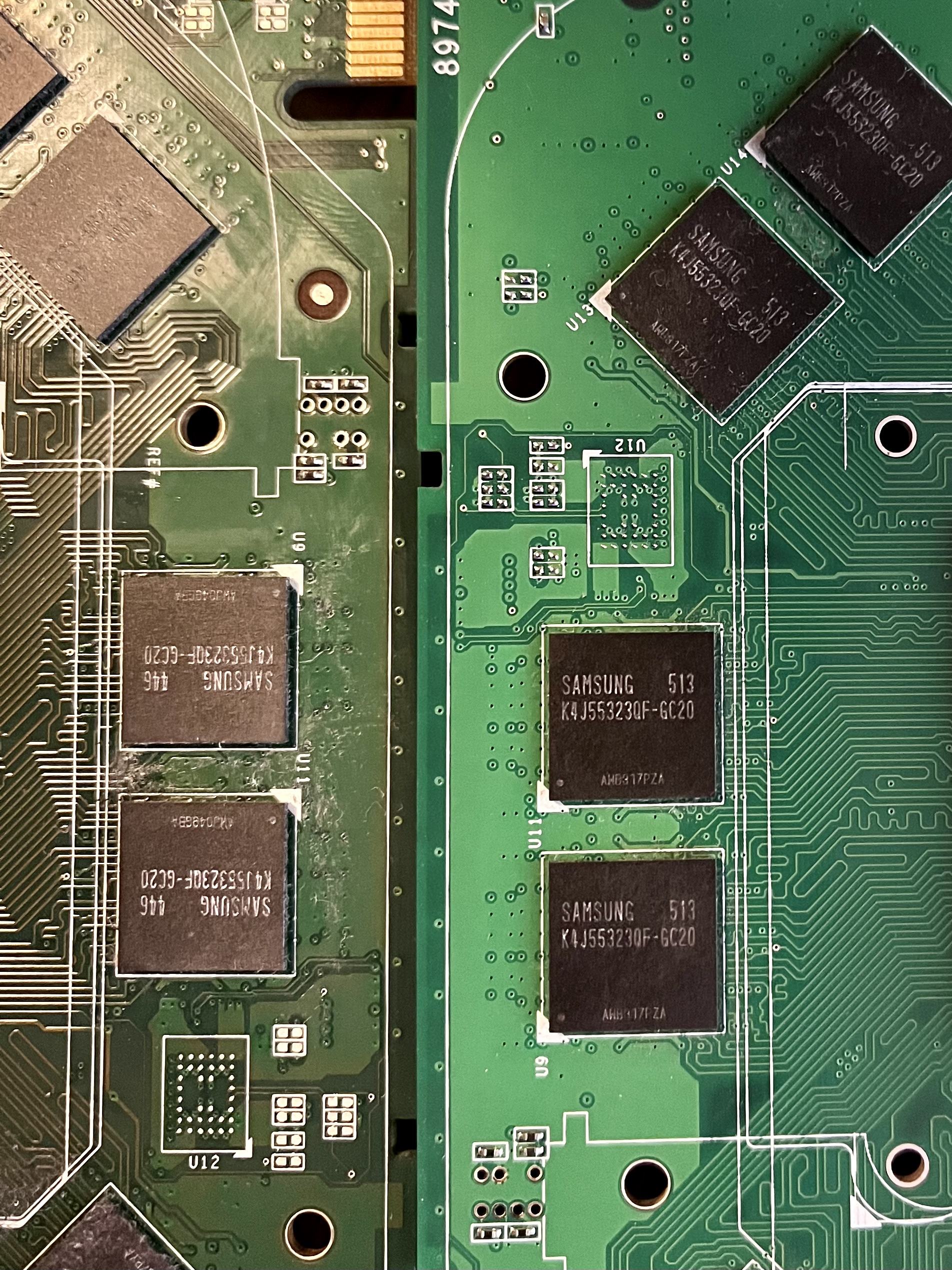

Aber der Mod auf 6800GT ist doch nicht so einfach. Flashen ging mit etwas Kniffen zwar, aber wird weiterhin als Quadro erkannt.
Beim 6800GT AGP auf Quadro Mod musste man Widerstände umlöten. Die sind bei der PCIe aber identisch.
Mal schauen, woran es liegt.
Speicher is identisch.
E/: Hat angeblich was mitm Bridge Chip zu tun. Also bleibts dabei.
Leider nein. Geht nur für die AGP Version. Bei der PCIe wird das wohl auch an der Bridge liegen.
Aber hab noch ne Option gefunden.
Mit Rivatuner und einem Treibermod soll es wohl möglich sein die PCIe 6800GT als Quadro auszugeben. Entsprechend dürfte es auch umgekehrt funktionieren. Ich werd berichten.
Die Umstellung von 8x auf PCIe 16x hat übrigens ganze -59 Punkte gebracht. Also ebenfalls kein Unterschied.

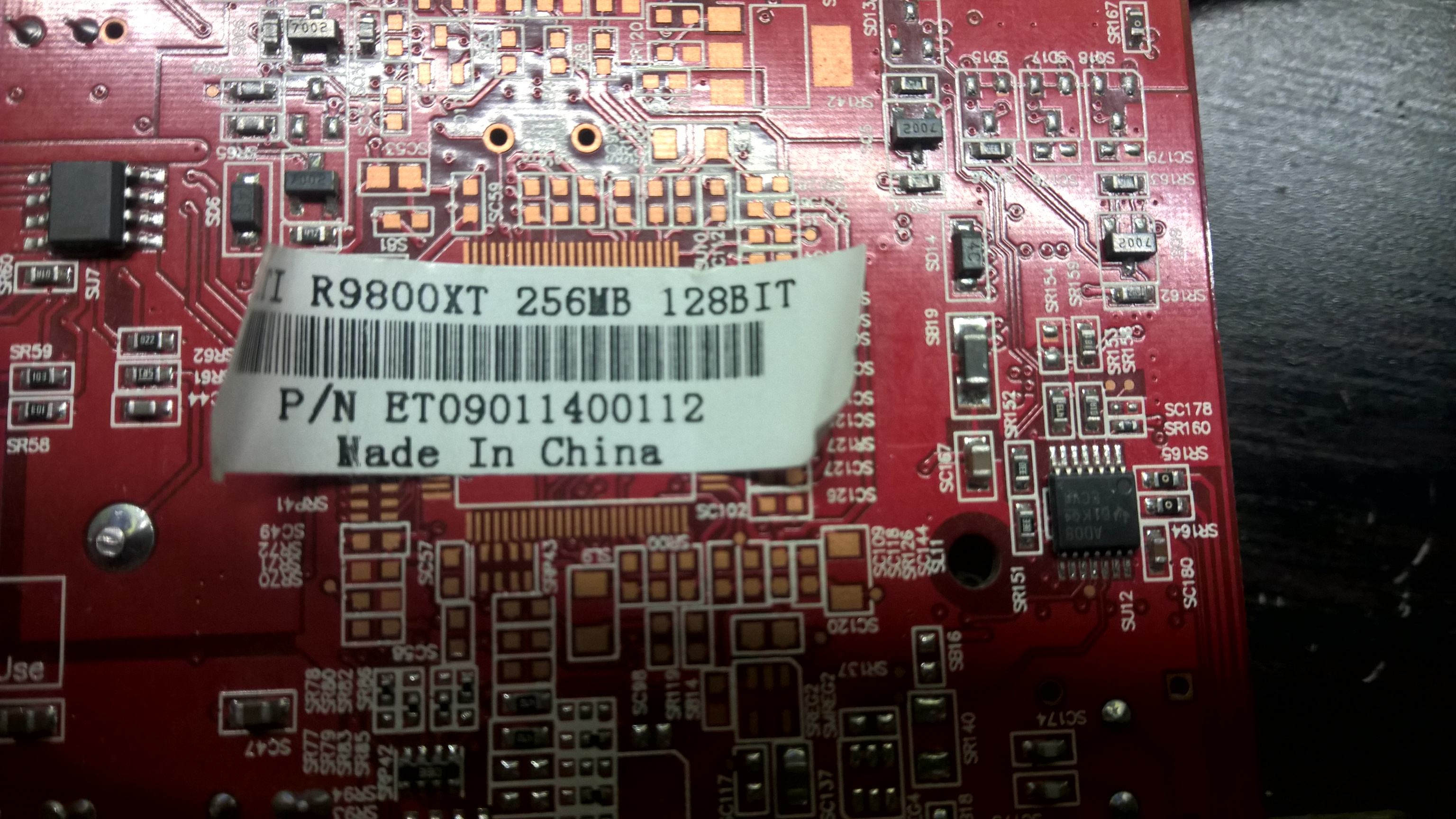

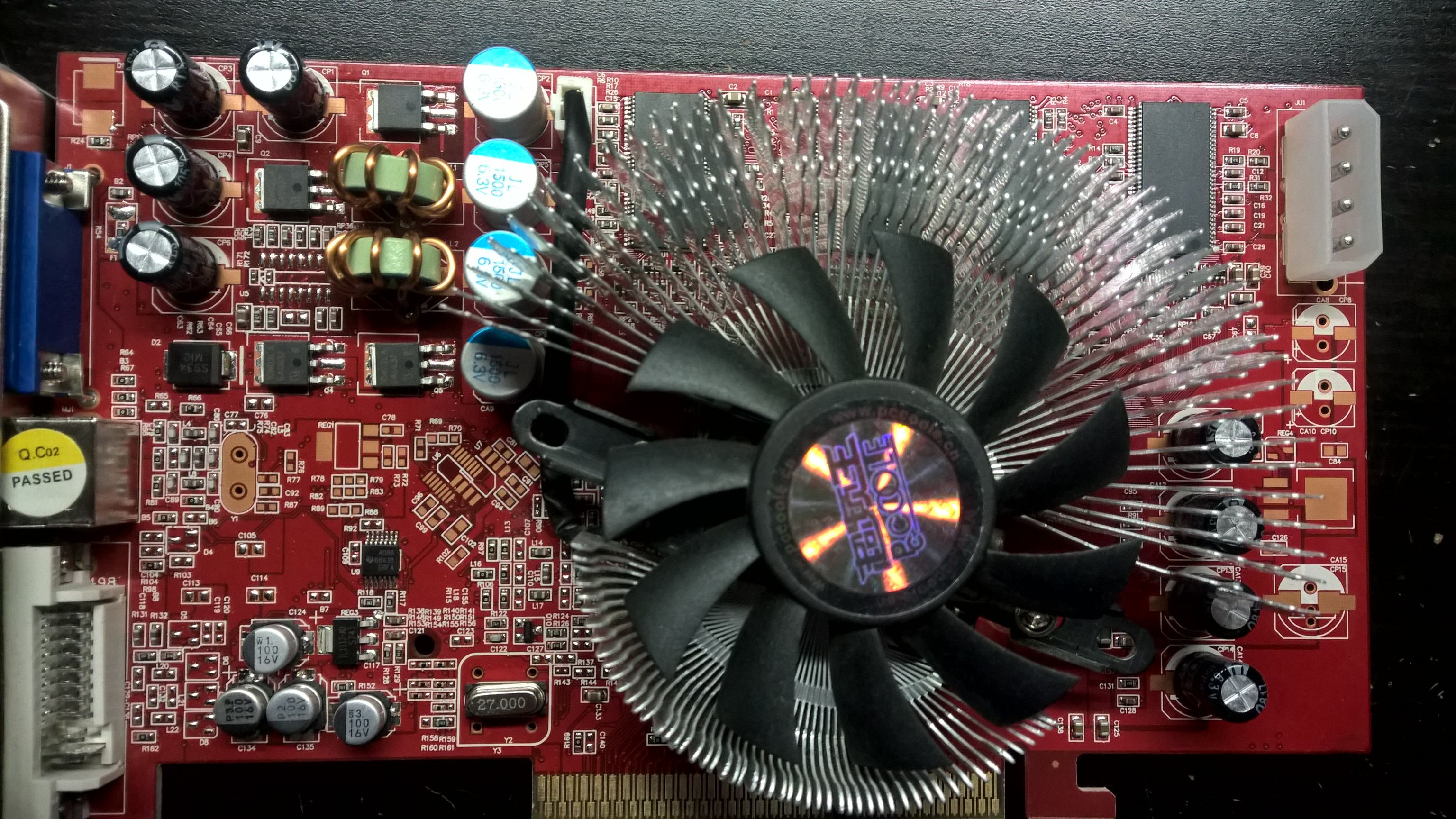

Ich habe hier eine dem Aufkleber nach 9800XT, die aber von den Taktraten her nichtmal eine 9800SE ist. 325/200MHz ist vorprogrammiert, 375/260 macht die Karte geradeso ohne Artefakte. Hat wer von euch sowas schonmal gehabt?
Der Sticker verrät doch die Karte. Allei schon der RAM :d
Es gab solche Special Editon "Böller"
Hab auch so eine 9600, die es eigentich nicht gibt.
Hehehe.
Das scheint eine Fake-Karte zu sein. Auch das Speicherinterface mit 128 Bit wurde eingekürzt. Die 9800XT haben immer 256 Bit. Was für RAM wurde verbaut. Mach mal einen Auszug von GPU-Z.
