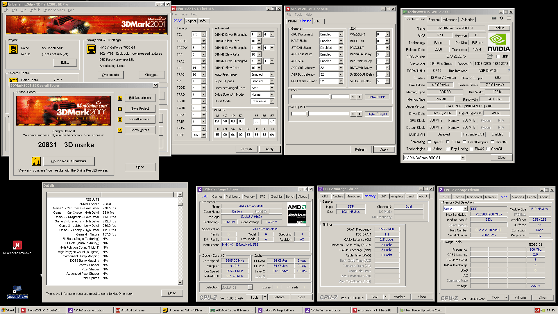

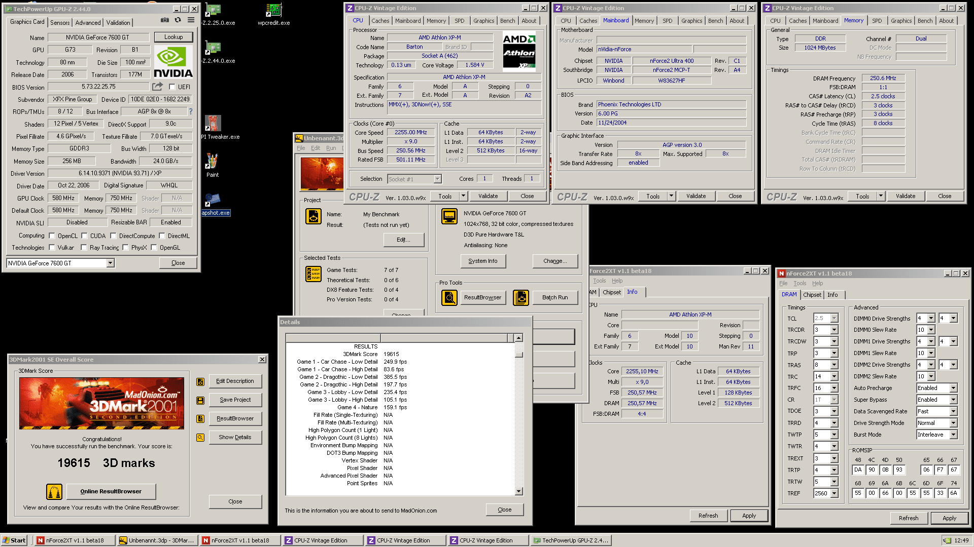

Kennt hier jemand das Problem, das 3DMark 05 beim Start (während der Splash Screen gezeigt wird) das gesamte System freezed? Gestern lief es noch einwandfrei, heute geht nichts mehr. Das einzige was ich geändert habe ist erstens der Ram und zweitens habe ich im Forceware Treiber Coolbits freigeschaltet. Sonst keine Änderungen.
Ich dachte erst das das System instabil ist, aber es passiert auch bei extremer Untertaktung. Andere 3DMark laufen einwandfrei.
Ich bin mir nicht sicher, würde auf die Coolbits tippen. Sprich die Taktraten der GPU/VRAM. Ich kann mich nicht mehr erinnern, aber ich meine, da war was mit Coolbits und der 7600GT.
Probier mal den Riva Tuner zum takten.

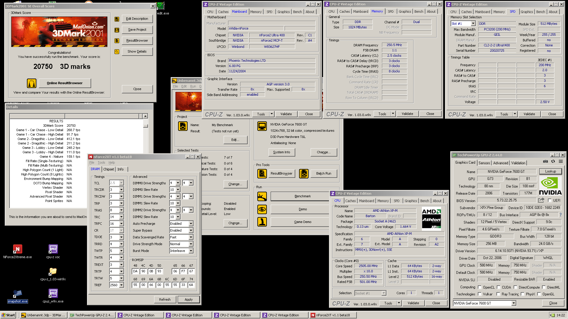

Ich habe zwar Coolbits aktiv, aber die Taktraten sind auf Standard 580/750. Generell scheint was mit der XP Installation nicht zu stimmen, weil ich allerlei komische Probleme habe. Eventuell beim Testen zu oft gecrasht. Ich spiele mal ein Image zurück, dann sehen wir weiter...
Kurioserweise bekomme ich den 3DM01SE nicht über 2.3ghz Cpu Takt durch, da ist auch noch was im Argen. Selbst mit 200x11.5 will es nicht. 240x9 gehen aber?!
Uff das ist wirklich komisch. Kann das am Forceware Treiber liegen? Ich weiß nicht mehr welchen ich genutzt habe. Glaube 93.71.

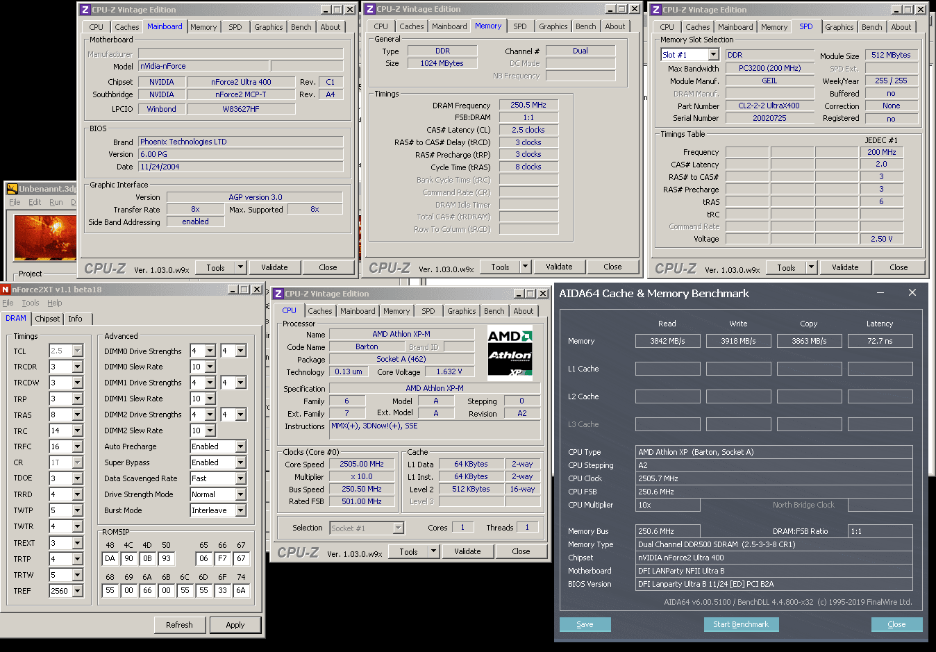

Den 93.71 nutze ich auch. Übrigens ist das DFI nicht so bescheiden wie ich dachte. 250x9 laufen mit TCCD durch den 3DM01 durch :bigok: Ich tippe das die Kühlung der Cpu aktuell nicht reicht. Muss mal einen anderen Kühler suchen, aktuell ist ein Vollalu Billigteil drauf.
AIDA sagt bei dem Takt übrigens:
Read 3879
Write 3914
Copy 3711
Latency 72.7
Geht doch :d. Wie hoch hast du die Vdd Spannung gesetzt? Ich denke mal, bei Vdimm bist du vermutlich da schon bei 2,8V?
Read 3879
Write 3914
Copy 3711
Latency 72.7
sieht auch gut aus für Muilti 9.
Vdd 1.7V, VDimm 2.8V. Die Geil Ultra-X mögen bei 2.7V nicht so recht laufen, das was eigentlich schon immer so. Sips sind ED+DFI12/18, deshalb ist der Copy Wert so niedrig. Ich war selbst überrascht, das es im ersten Versuch geklappt hat.

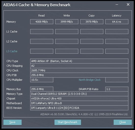

Not gonna happen. DFI >3V Vdimm ist ein NoGo... ;) Kein Bock noch eins zu töten, das Infinity vor 10 Jahren hat gereicht. Scheint übrigens so, das das DFI wenig Vdd mag. 255Mhz läuft gerade mit den TCCD durch den 01er. Ich bin überrascht.
Am NF7 kollidiert eigentlich das blaue Adapterbracket mit den Cpu Caps. Eventuell passt das nun wegen der Polys? Der Flügel muss aber ab, ja. Hab meinen nun auch gekürzt, Ultra B rennt nun mit dem Zalman. Und schau an, 250x10 geht plötzlich...
Der blaue Bracket sollte grade so neben Caps passen. Der ausladende silberne muss dann auf die andere Seite. Der 7000er Zahlman läuft dauerhaft auf meinem NF7. Durch die Polys kann man vermutlich das Kürzen des Zalmans sparen. Mit dem Kürzen passt der Zalman auch mit hohen Caps. knapp, aber passt.
tolles Ergebnis! geht auch mehr wie 250MHz? Von mir aus mit Multi 9,5?
Bekommt man die Kiste mit Vdd1,7V und FSB250MHz 24/7 stabil? Ohne Kühlung würde ich die TCCDs nicht höher wie 2,6V-2,7V dauerhaft betreiben. Die werden doch recht warm.
edit:
Liegt das an Abwärme? Wenig Vdd ist nicht umbedingt was schlechtes. Wenn man trotzdem OC machen kann. :d
Keine Chance :d Ich bin sehr froh die Cpu damals (2006) gekauft zu haben.
Und ärgere mich das Angebot von funkflix (NF7 + 2.7ghz XP-m) vor kurzem nicht gekauft zu haben :d Die Cpu wohnt nun bei malmöö glaube ich.
Das Alltagssetting auf dem DFI wäre damit erreicht: 250x10 bei 1.65V Vcore, 1.7V Vdd und 2.7V Vdimm. Ram sind 2x512mb Geil Ultra-X TCCD mit Bling Heatspreader.
2.8V Vdimm sind wie @digitalbath oben angemerkt hat für 250Mhz nicht nötig. Die SB wird bei 1.7V aber schon richtig heiss, das dürfte auch der Grund für die schlechte Skalierung mit der Vdd sein. Da frage ich mich ernsthaft warum das Board einen Vdd Mod hatte...
