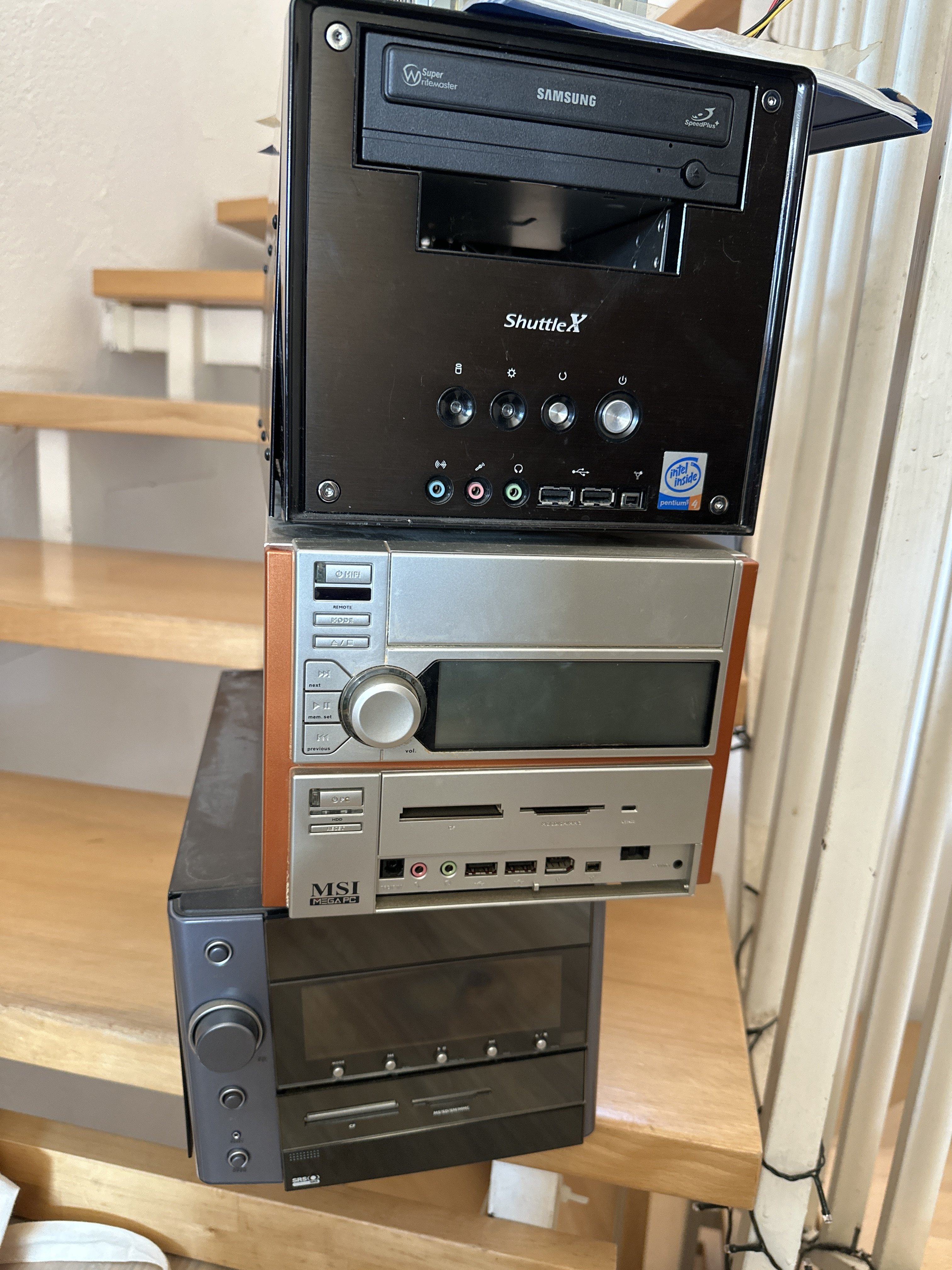

Was ist da genau in dem MSI MEGA PC verbaut bitte ? Un der darunter ? Danke
