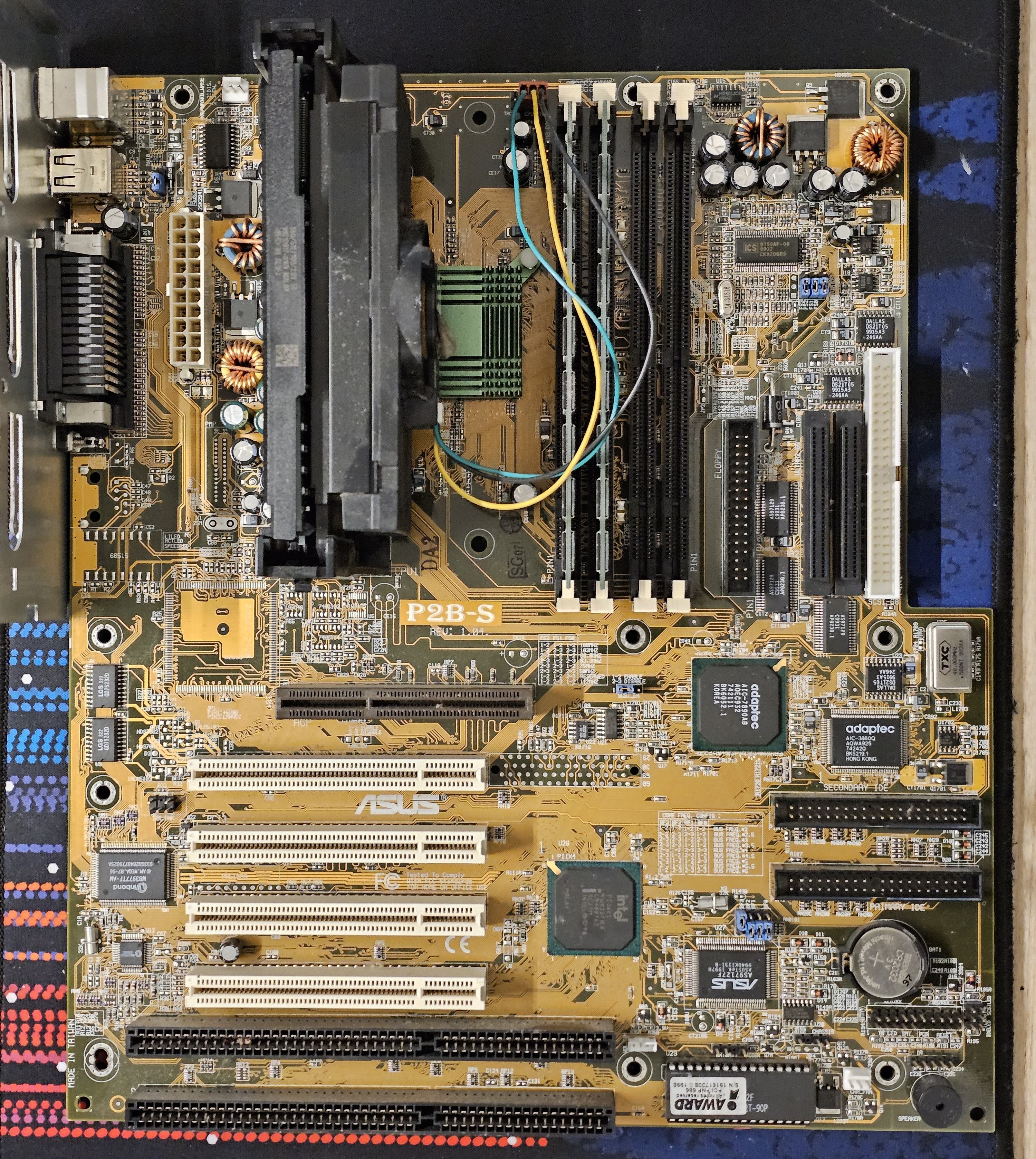

Hätte hier n Board mit nem P3 550MHz und etwas SD RAM drauf, dass ich dir gegen Porto schicken könnte. Die V2 müsste aus 98 ca sein. Der P iii aus 99. Das sollte noch passen:
Ich nutze eine Voodoo 3 3000 mit einem Athlon 800 (siehe Retro System 1 in der Signatur). Damit habe ich keine Probleme meine 3dfx Games bis 2000 zu zocken.
mega Board! UW-SCSi drauf, ISA drauf, ausreichend PCI und AGP1.0
Vermutlich gehen da sogar schnelle S370 CPUs im Adapter drauf, wobei der P3-550 schon ordentlich ist für nen V2 SLI system.
Also, nur für den Fall, dass pRoPh3t da keine Verwendung für hat, wäre ich gerne bereit, dem ein warmes Zuhause zu geben. ;)
Da könnte ich endlich meinen ganzen SCSI Kram ohne zusätzlichen PCI-Controller dranklemmen.

Ich würde mich über das Board mit dem RAM freuen.
Den 550er würde ich dir überlassen bzw., sollte ich es bekommen, dir sonst auch weiterschicken. Einen 550er habe ich nämlich schon.

Na dann würd ich den mal testen ob das Board mit zurecht kommt. Dann verhungern die zwei voodoos nicht an dem p2 350…

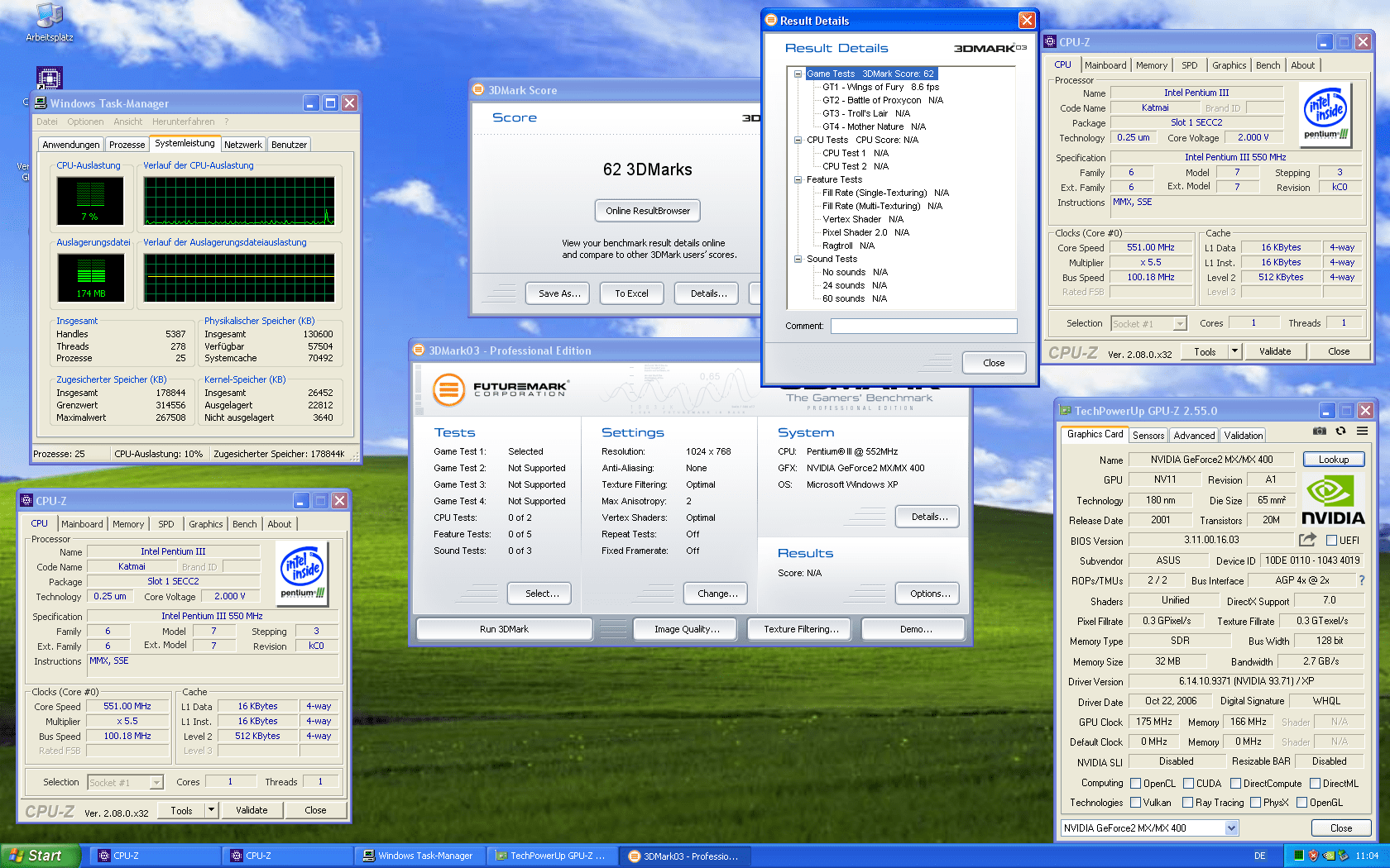

Ich bin froh, wenn es ein gutes Zuhause bekommt. Hier liegt es gerade einfach nur auf dem Basteltisch. Es ist getestet, also es bootet in Win XP, Treiber ließen sich installieren und es hat mit ner Geforce 2mx nen 3d Mark 03 bestanden (fragt nicht).
