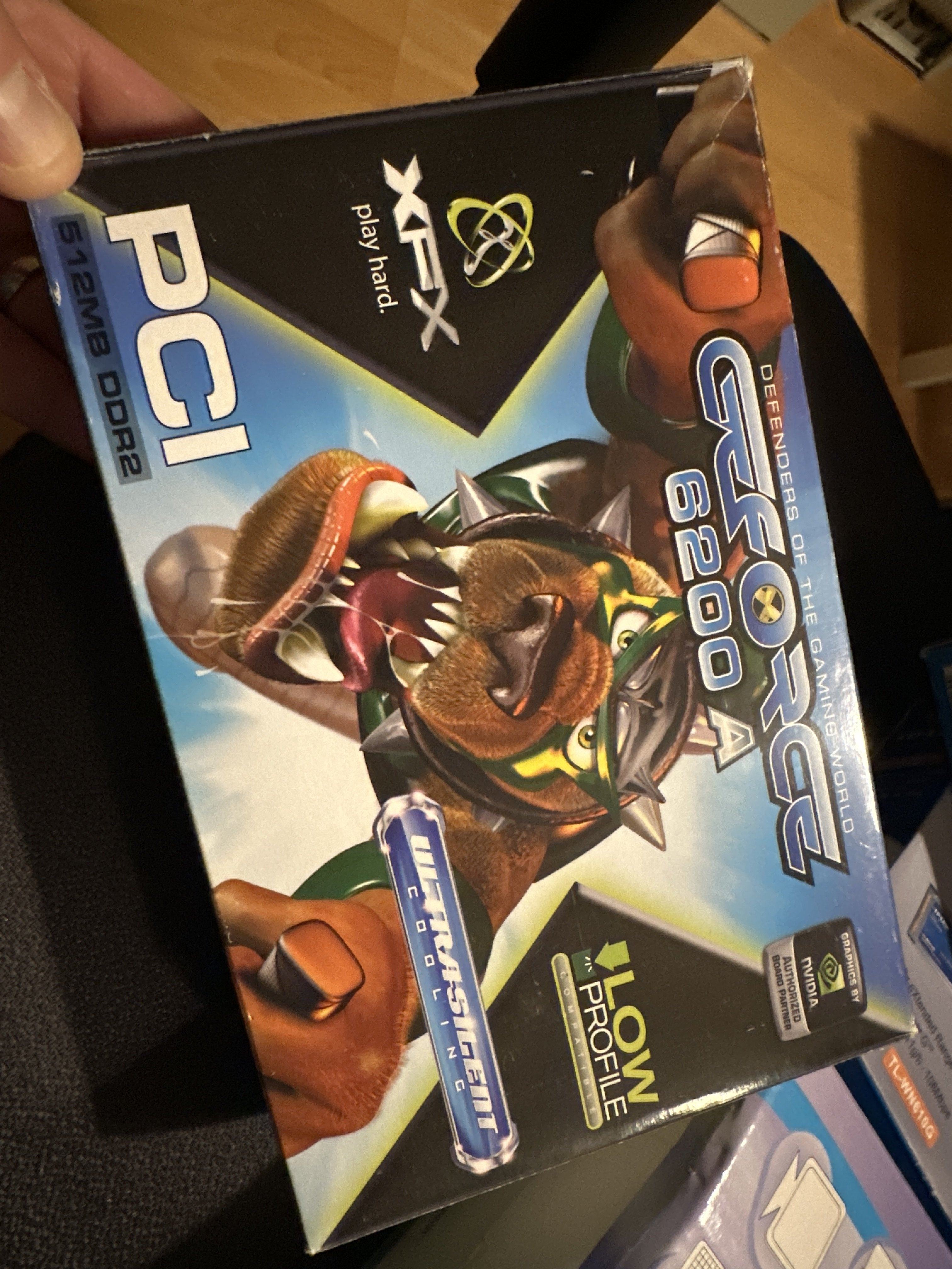

Heute bekommen. Was ne hübsche Karte :)
Zumindest von der Platinenfarbe und Kühler.

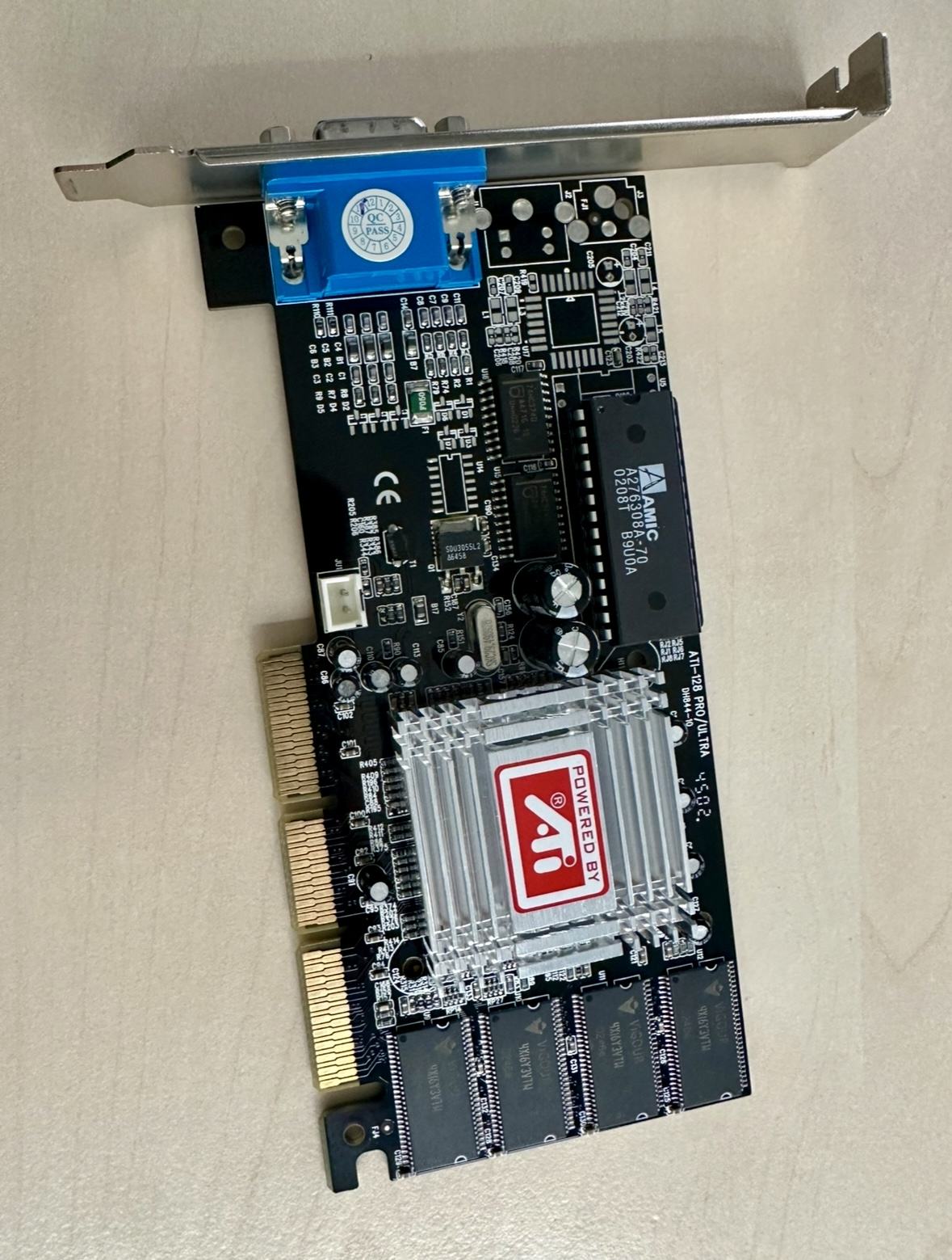

Schonmal hier gesehen, aber sind die brauchbar?
