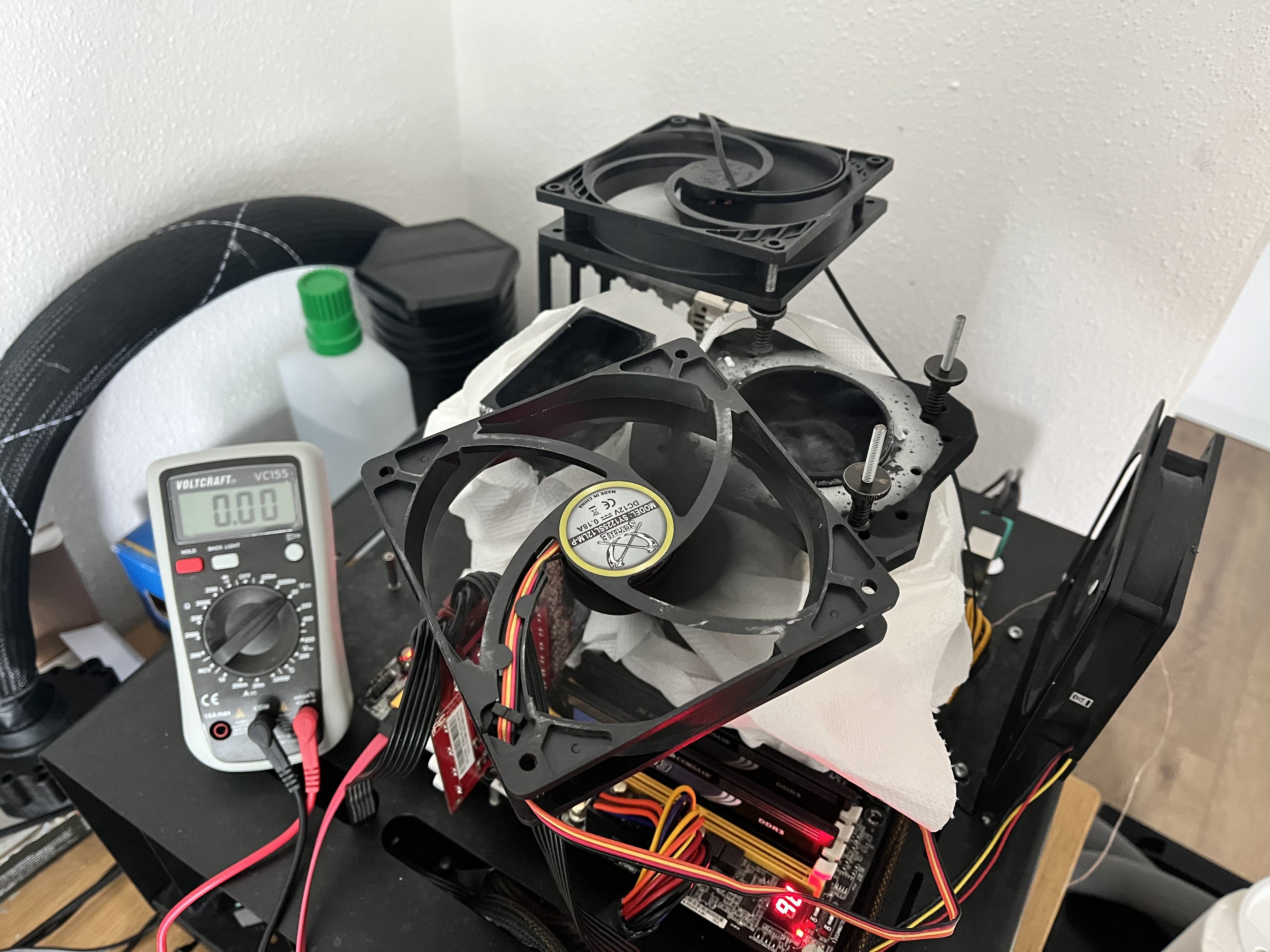

Geht wieder weiter, die 90K im 3DM03 mit der GTX 275 muss ich noch abliefern, danach geht an die nächste Plattform.
Knapp, aber geschafft. Hatte auch zwei runs, bei denen 91K drin waren. Leider ist dann entweder GT3 oder GT4 teilweise abgeschmiert, also bleibts bei 90K. Das wars dann aber heute auch. Der Pentium 4 vorher hat zu viel Trockeneis verbraucht. :(

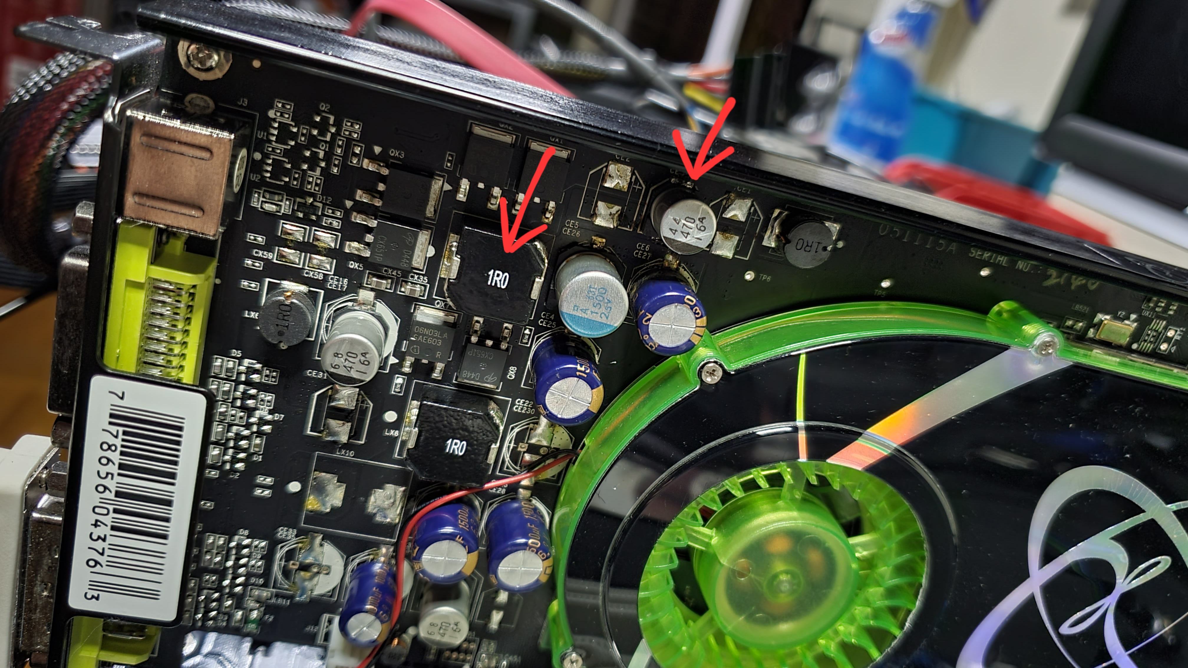

hat hier irgendwer eine XFX 7950GT AGP und kann mir Vergleichswerte liefern bezüglich Bauteiltemperaturen? Meine Karte funktioniert 1a nur kommt mir die Temperatur einiger Stromversorgungsbauteile besorgniserregend vor.
Das die Karte natürlich völlig bescheuert aufgebaut ist mit Stromversorgung quer durch die Karte und dann völlig ungekühlt bei der Kartenleistung ist schonmal höchst behindert. Bei den anderen Karten der 6 und 7ner Reihe ist entweder ein Kühlkörper im Spawabereich montiert oder es zieht ohne Kühlkörper immerhin der Luftstrom entlang
Bei der 7950GT AGP gibt es beides nicht.
Ich hab leider mein IR Thermometer grade nicht zur Hand, das habe ich in einer Woche wieder da, es reicht aber auch ein Fingertest da alles über 70Grad sich wie verbrennen anfühlt.
Problem meiner Karte(oder von allen?) ist der 470uf 16V Kondensator oberhalb der dicken Spule am Platinenrand/Alublende
Dieser wird im 2D schon heiß und unter 3D verbrennt man sich
Auch die Spawas sind für meinen Geschmack super warm und sollten gekühlt werden.....
Primär geht es mir aber um den Kondensator. Nicht das ich nun einen Fehler suche den es bei allen Karten gibt
(rechter Pfeil)
googelt man und liest alte Tests von damals, wird oft die schlechte Stromversorgung(nur eine Phase) genannt die an der Kotzgrenze läuft was auf absolute Sparmaßnahmen zurück zu führen ist bei der letzten AGP Karte
Auch Hitzeprobleme stehen in den Foren bei der 7950GT AGP
