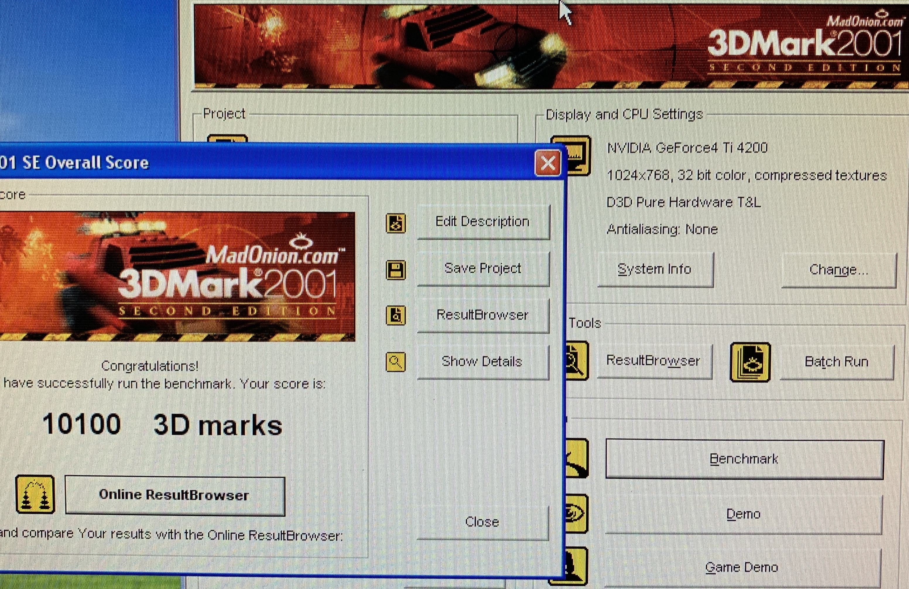

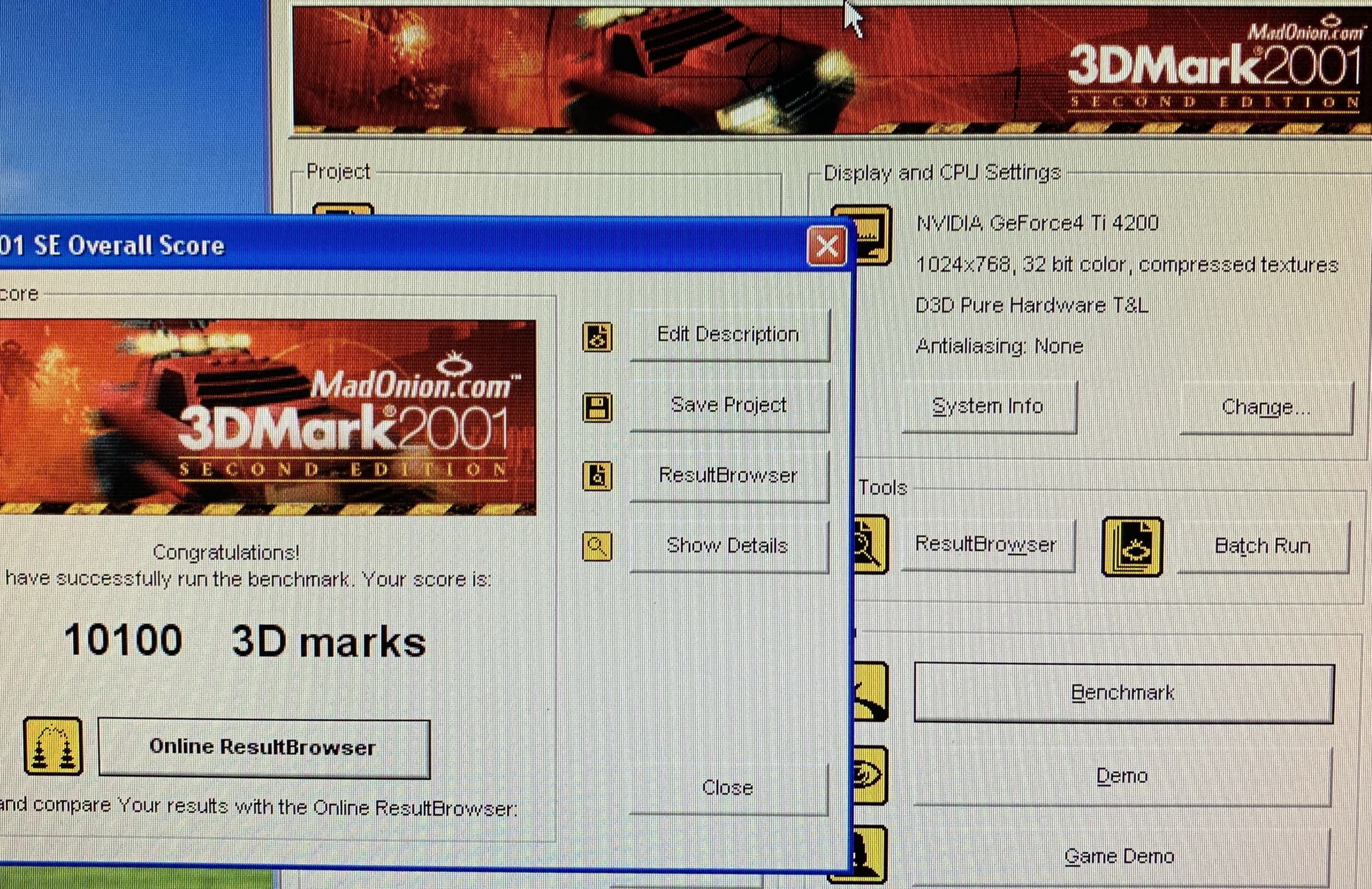

So, die geplatzten Kondensatoren hab ich ausgetauscht und der Rechner läuft.
Nur leider hat meine 6800GT keine Lust ein Bild anzuzeigen😭
Mit der hier kürzlich erworbenen 4200TI läuft er erstmal.

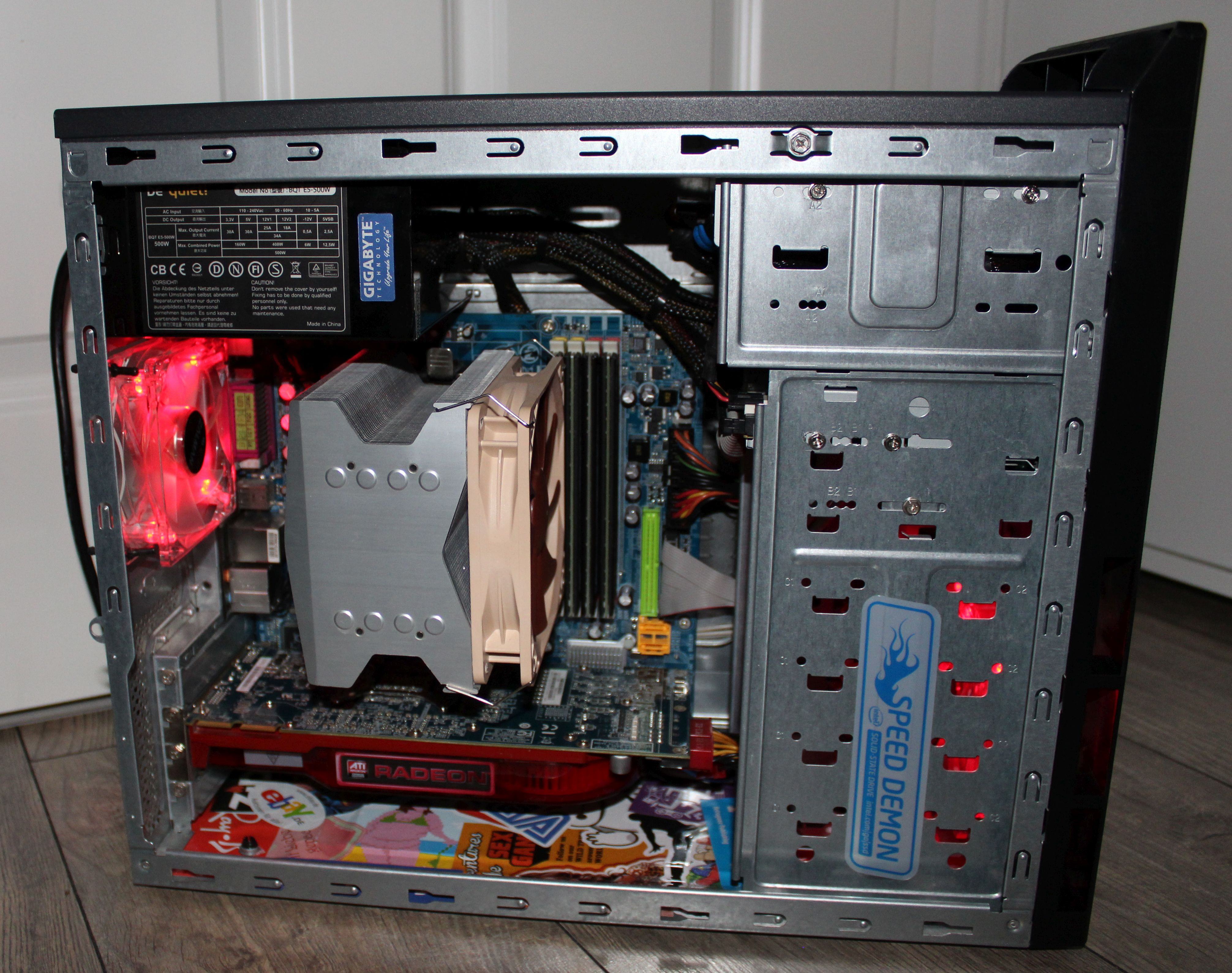

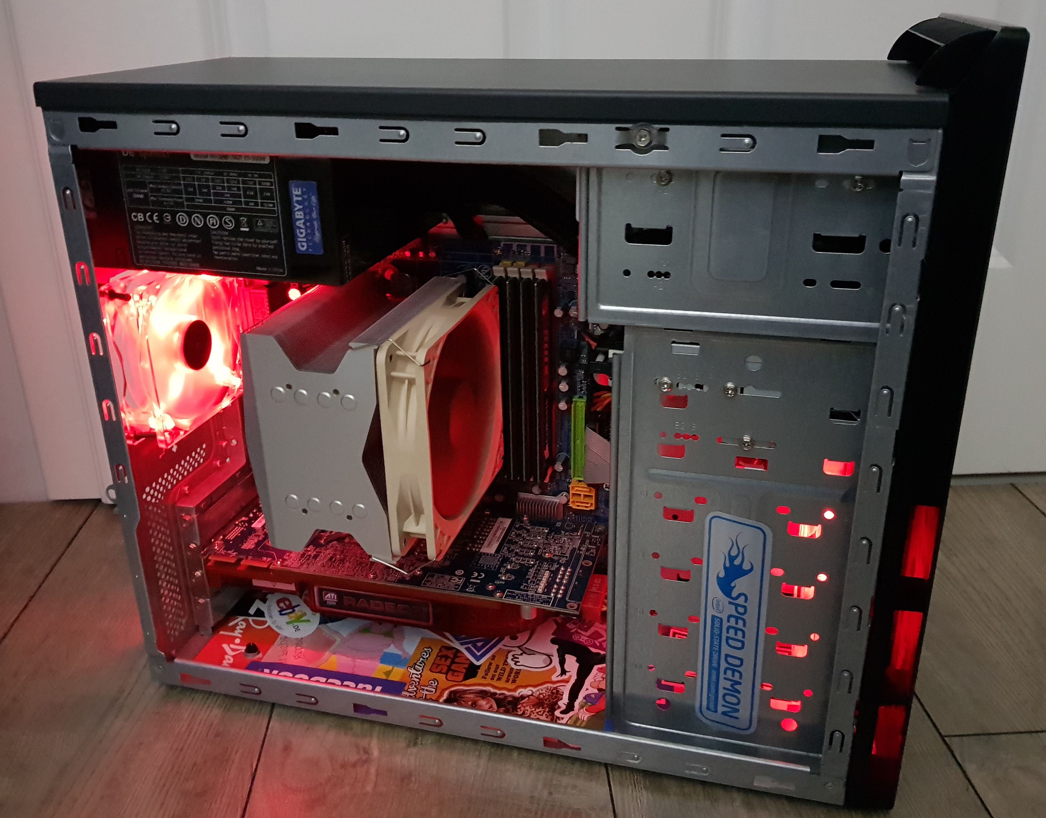

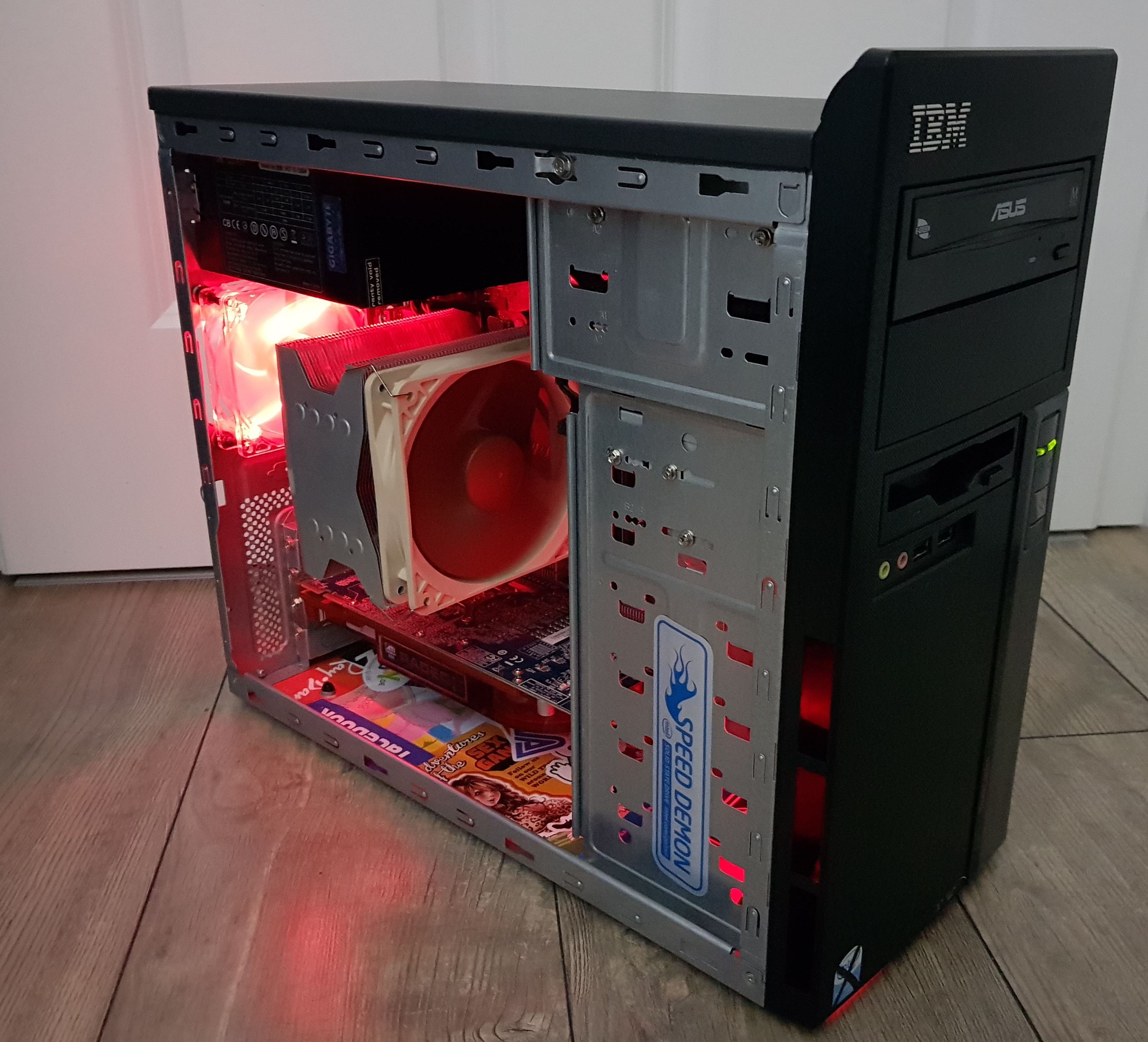

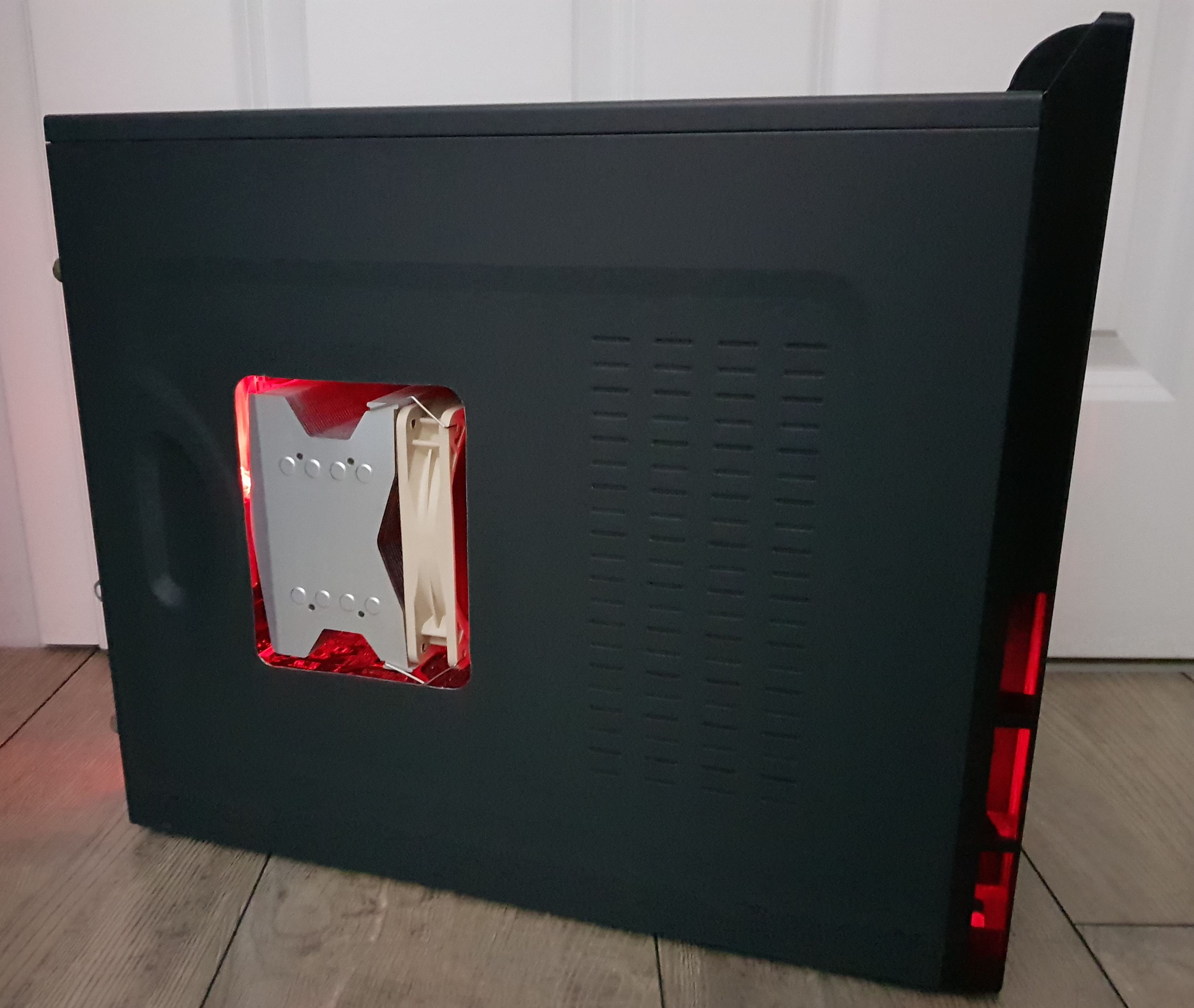

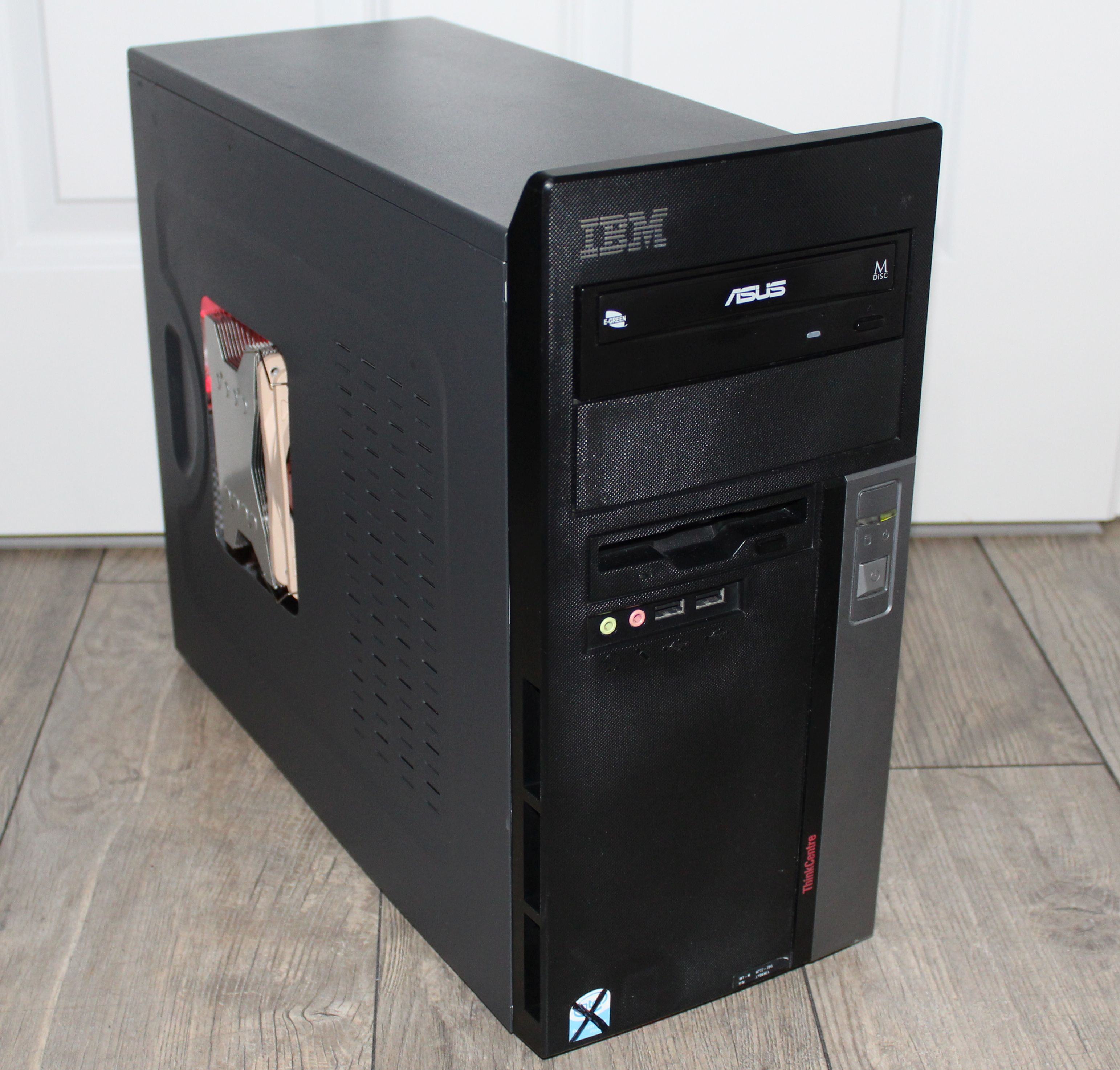

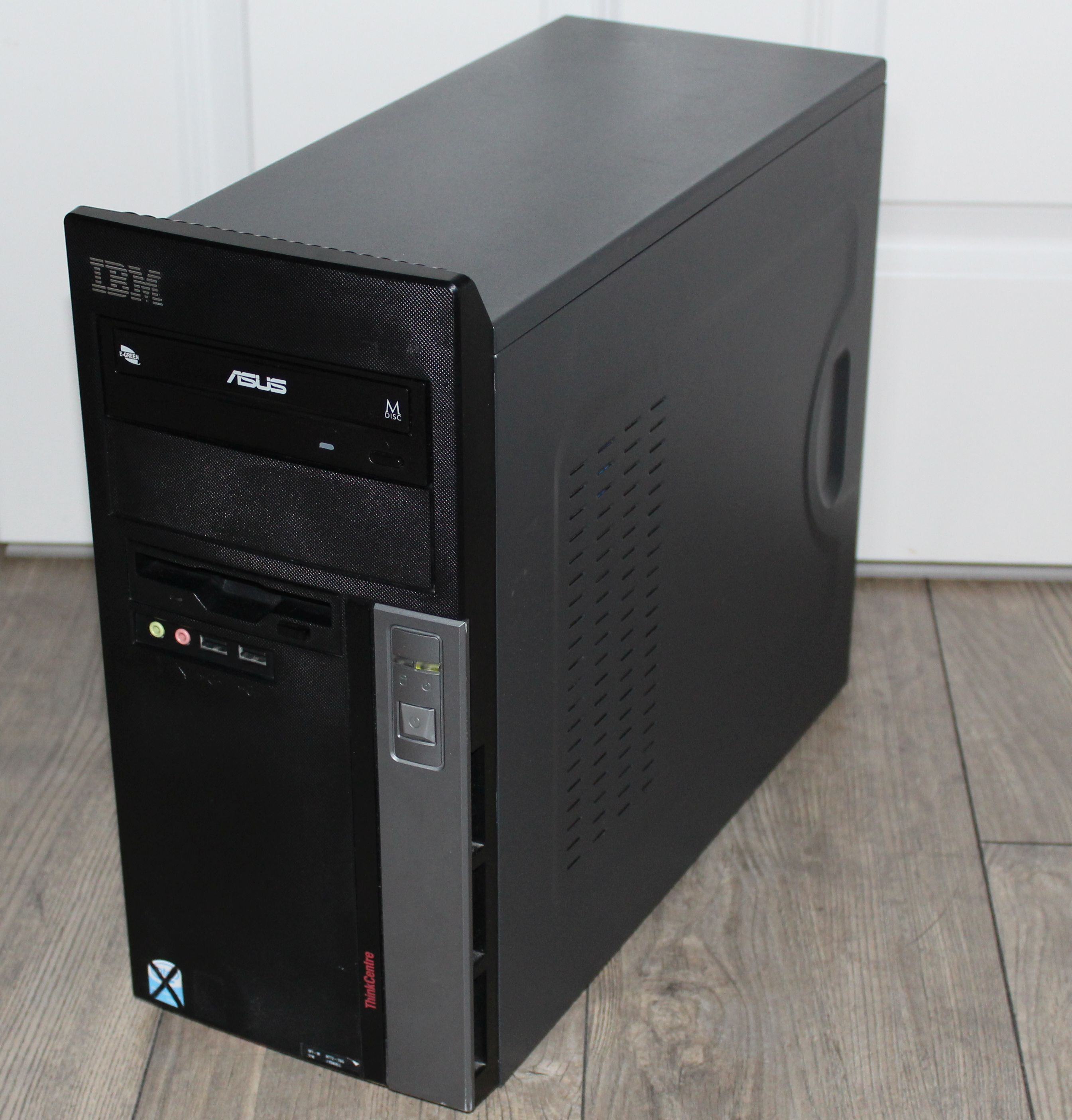

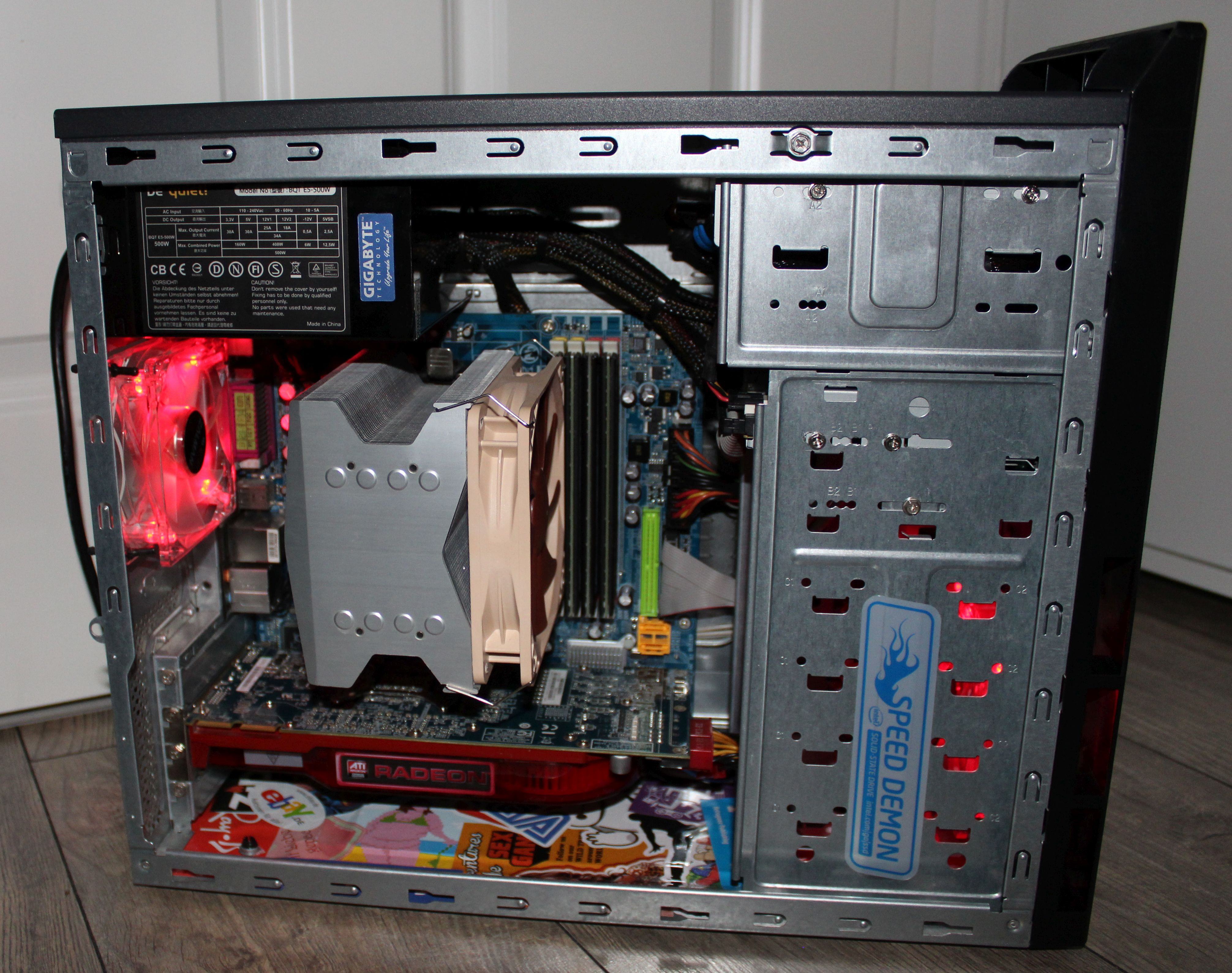

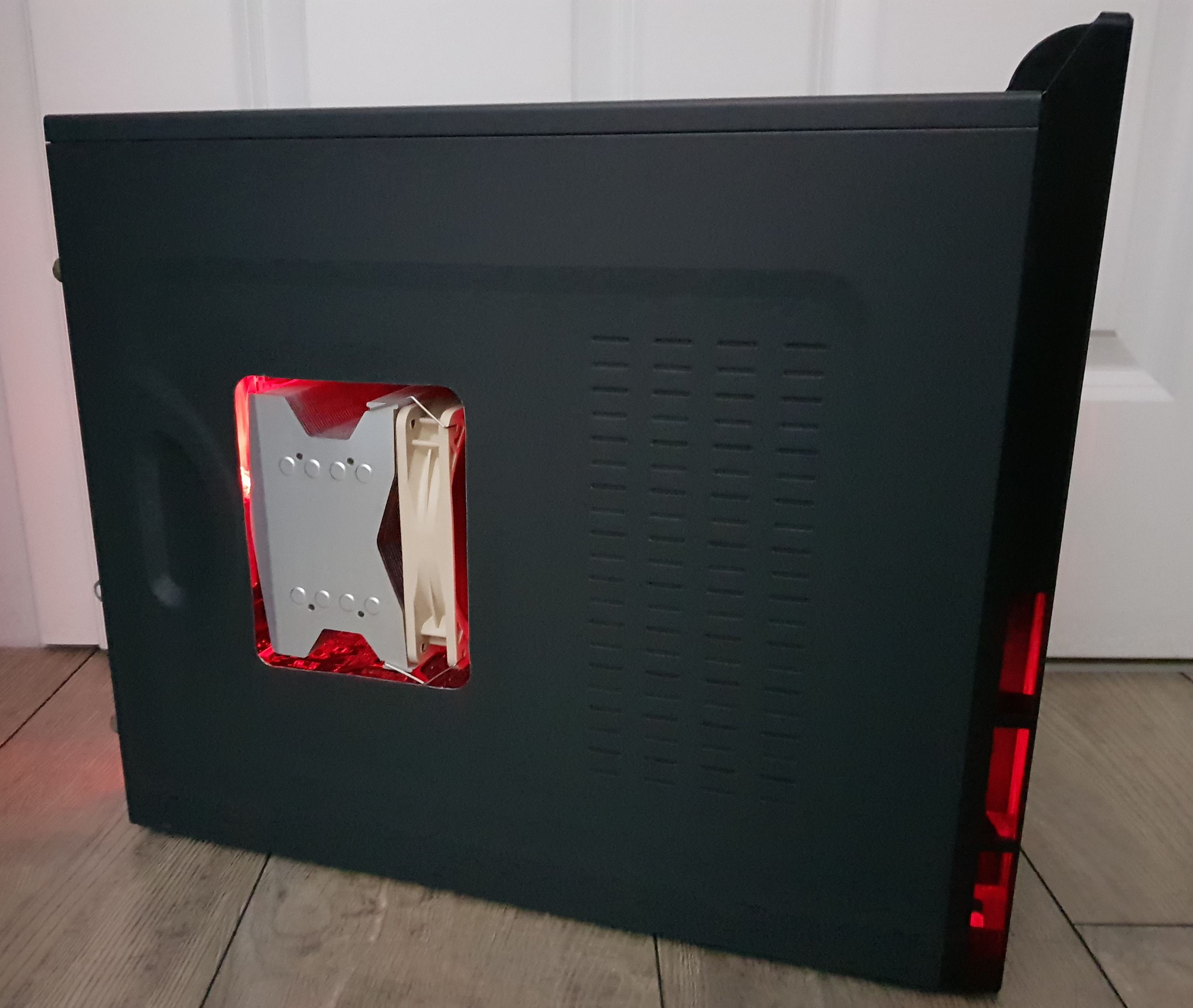

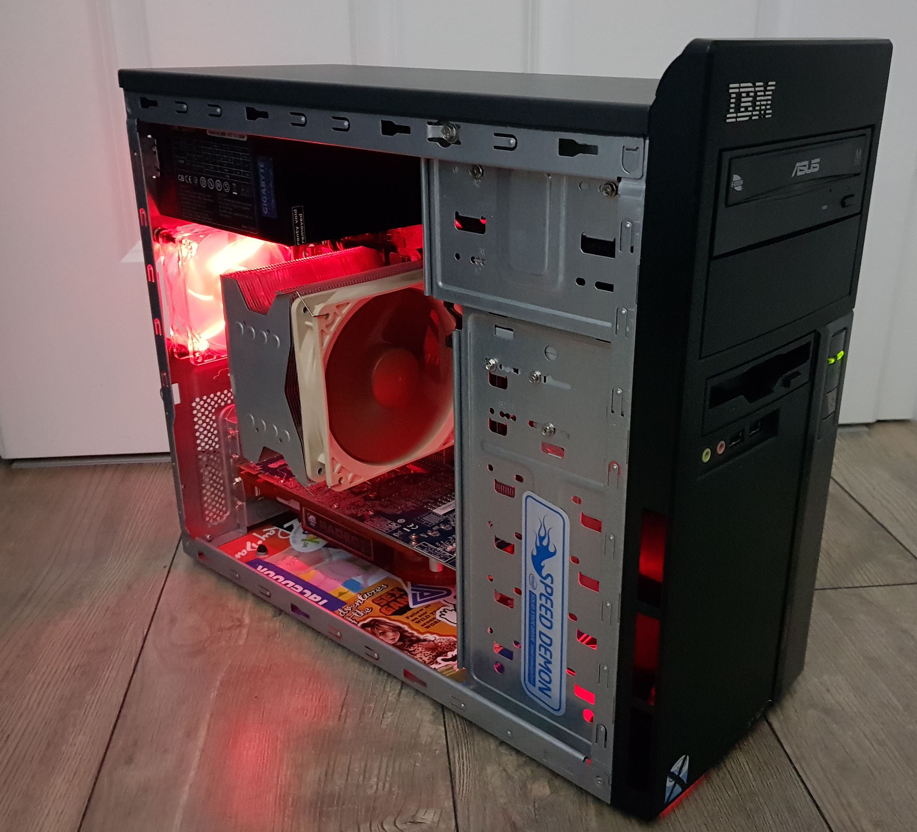

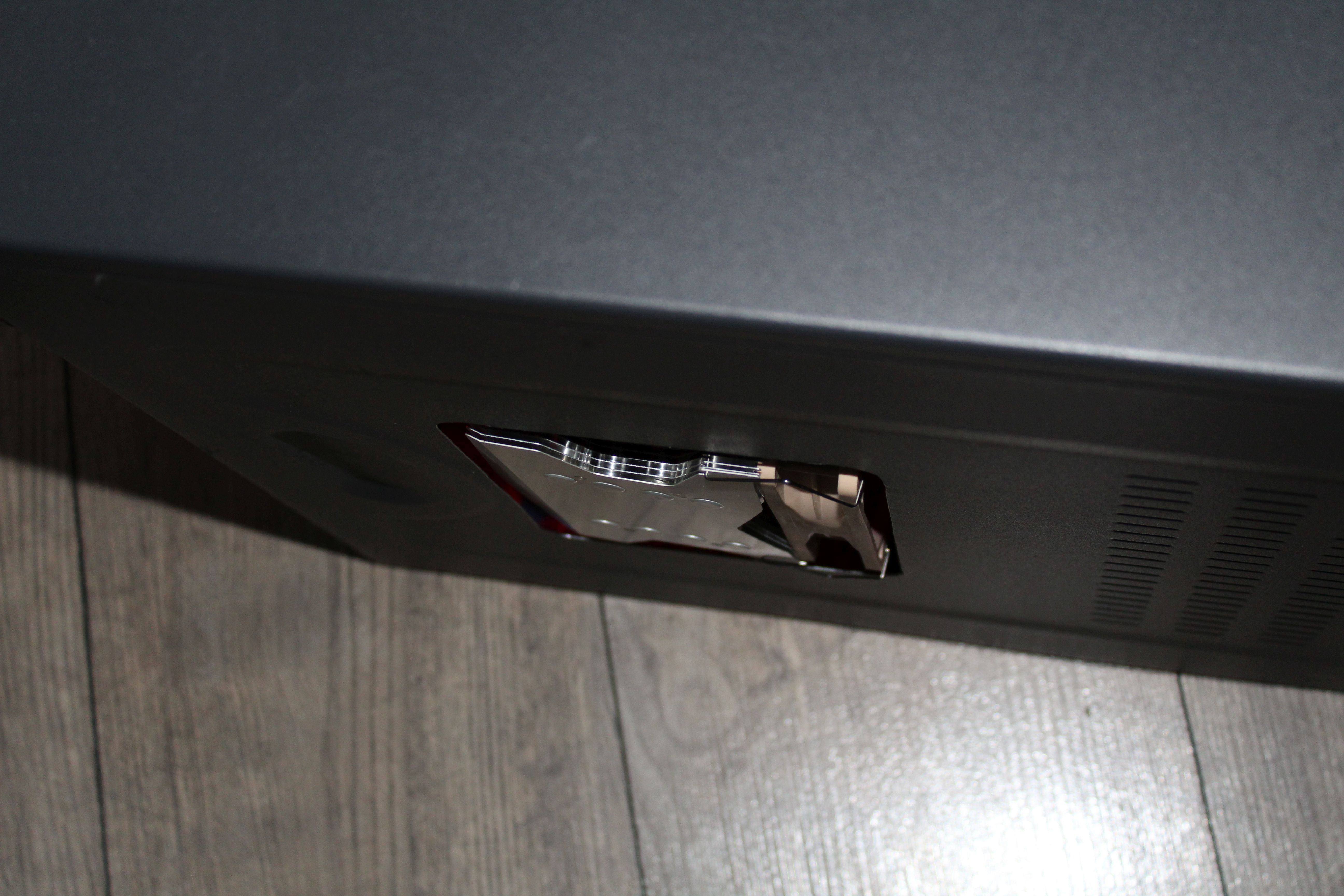

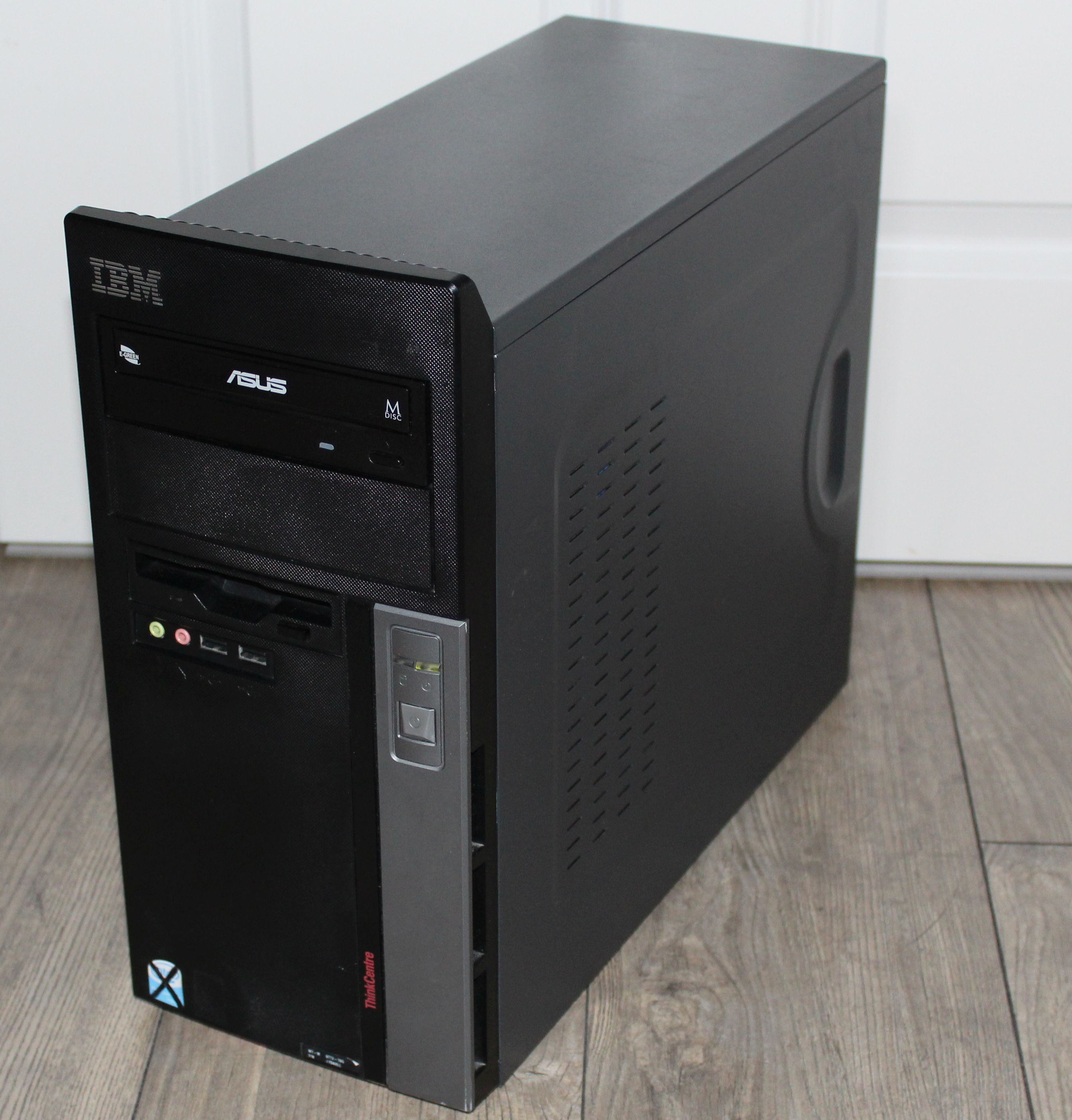

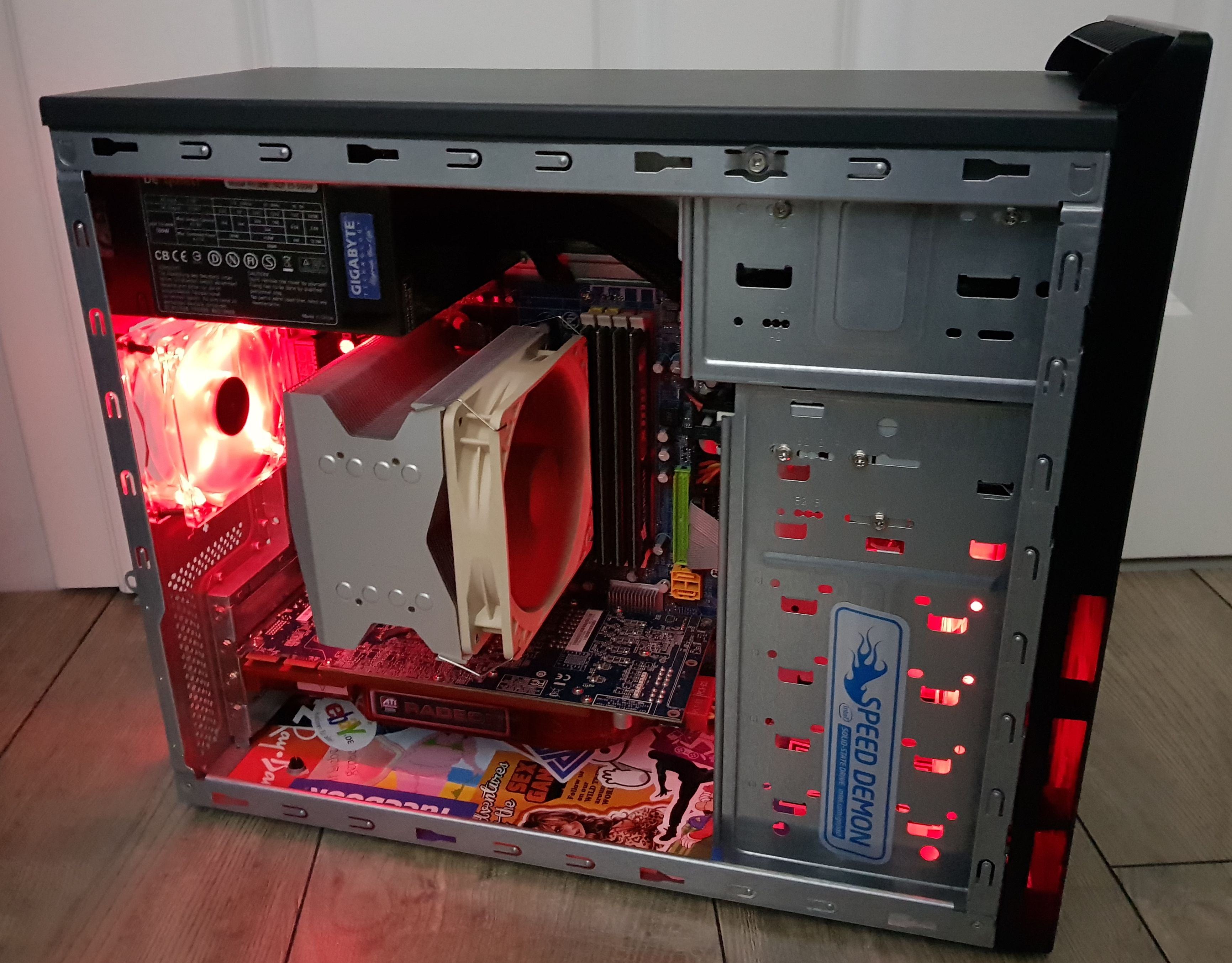

Ich hab ein bisschen an meiner AM2 Kiste mit 5000+ rumgebastelt. Der User @der-matze hat mir über den Verschenke-Thread ein Alpenföhn Groß Clock´ner Kühler mit AM2 Halterung und Noctua Lüfter vermacht, der in diese Kiste gewandert ist. Hier auch noch mal mein Dank für das Geschenk, nun kann der Kühler weiter zeigen, was er kann :)

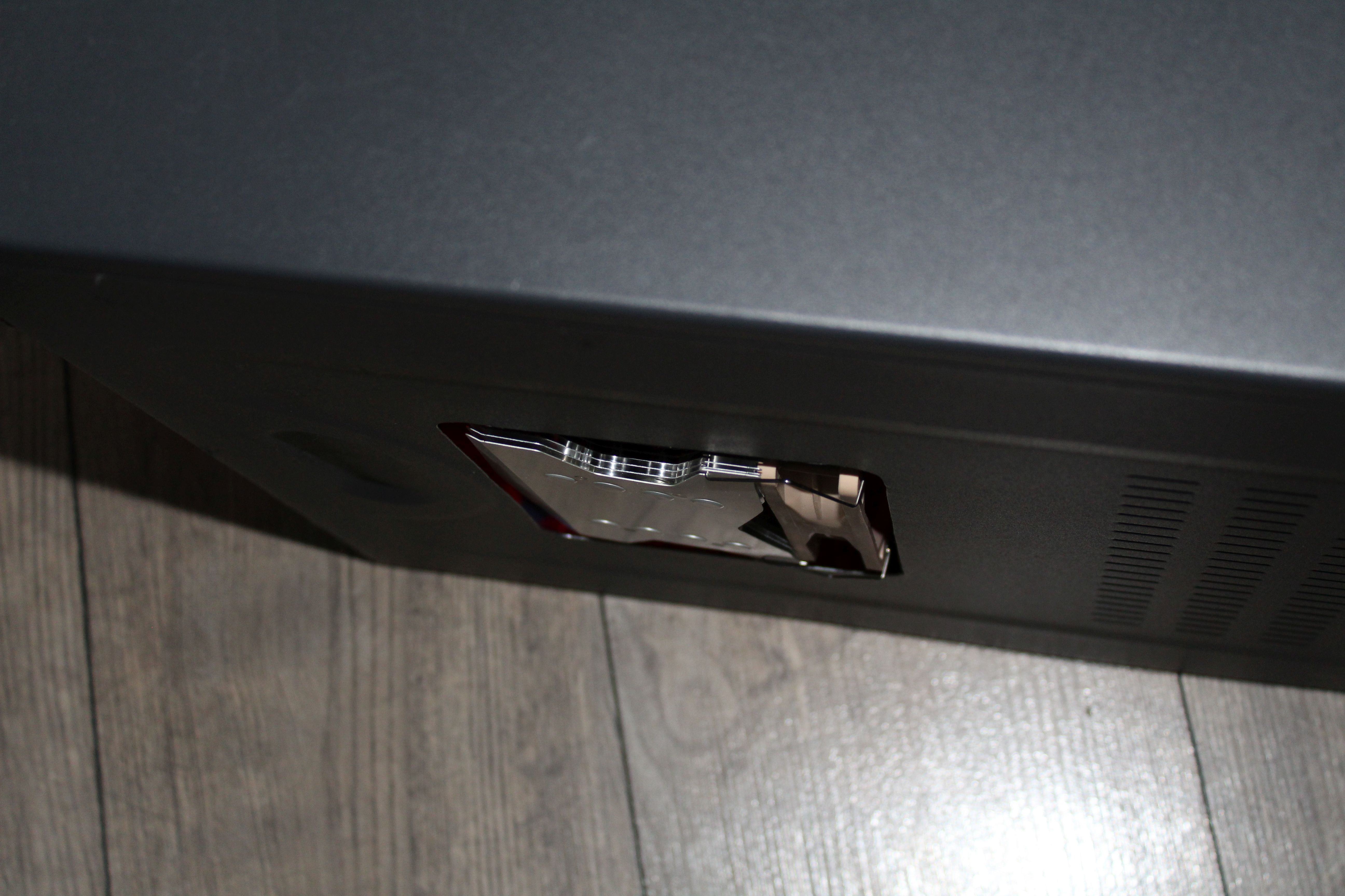

Blöd nur, das der Kühler seinen Namen alle Ehre macht und mein Gehäuse zu schmal ist - aber was nicht passt, wird passend gemacht ^^
War erst am überlegen, größer zu schneiden und dann ein Fenster mit Ausbruch einzusetzen, nun ist es aber erst einmal so geblieben.

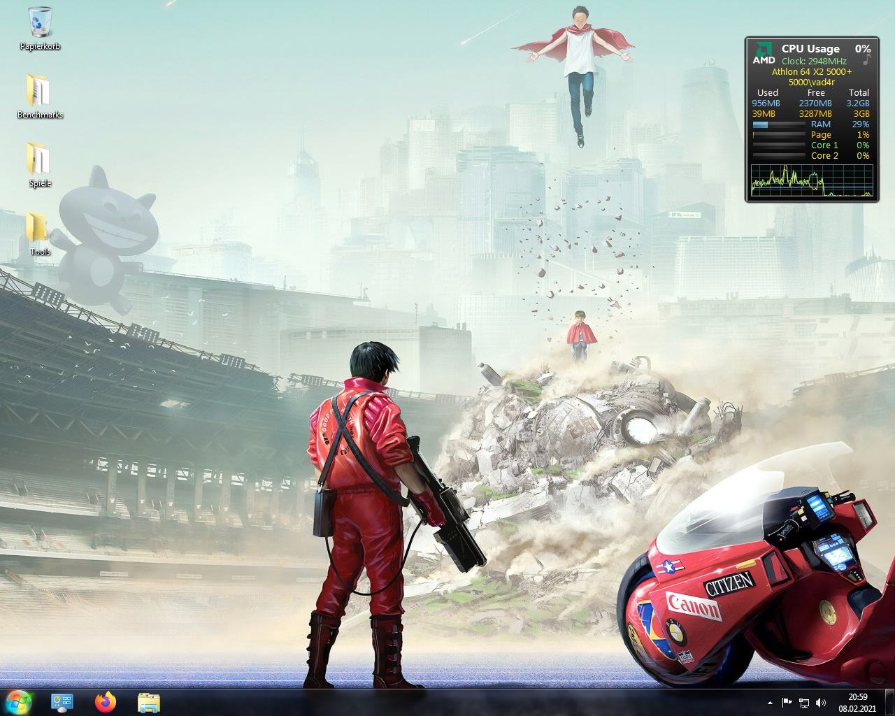

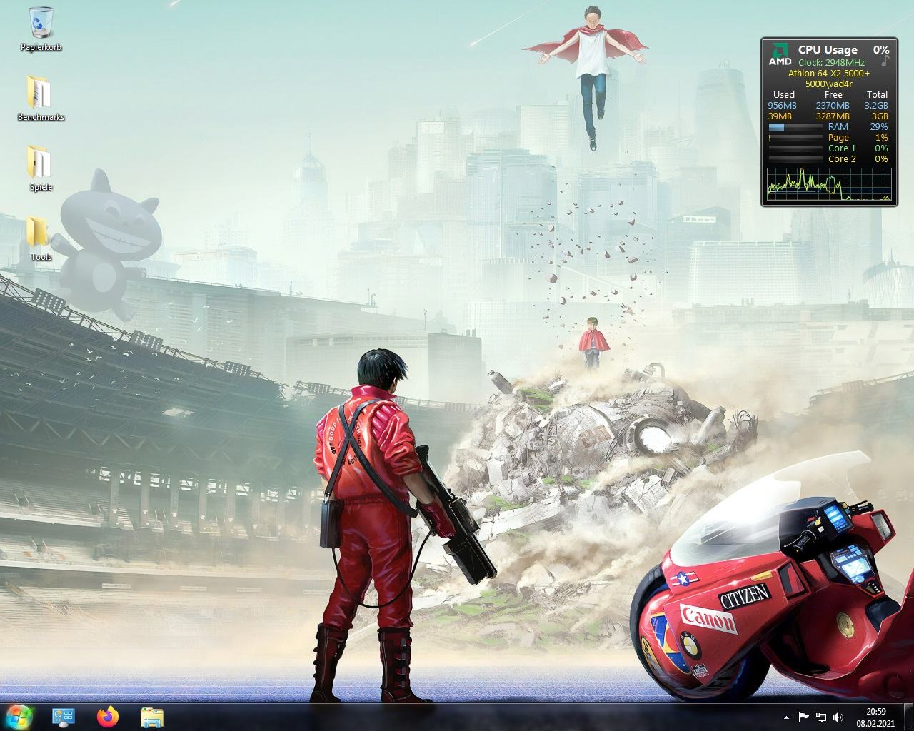

Mit dem verbauten Gigabyte GA-MA69VM-S2 gewinnt man keine Blumentöpfe, mit STRG F1 kann man aber zumindestens ein rudimentäres OC Menü freischalten, so konnte ich den 5000+ noch ~13% übertakten.
Als GPU werkelt eine HD4890 drin, die das lauteste am PC ist. Da werde ich wohl noch mal beigehen.
Die Kiste macht so bei 3DMark06 ~10400 Punkte und ich bin erst einmal zufrieden. Einen schönen Desktop hat sie noch bekommen ^^

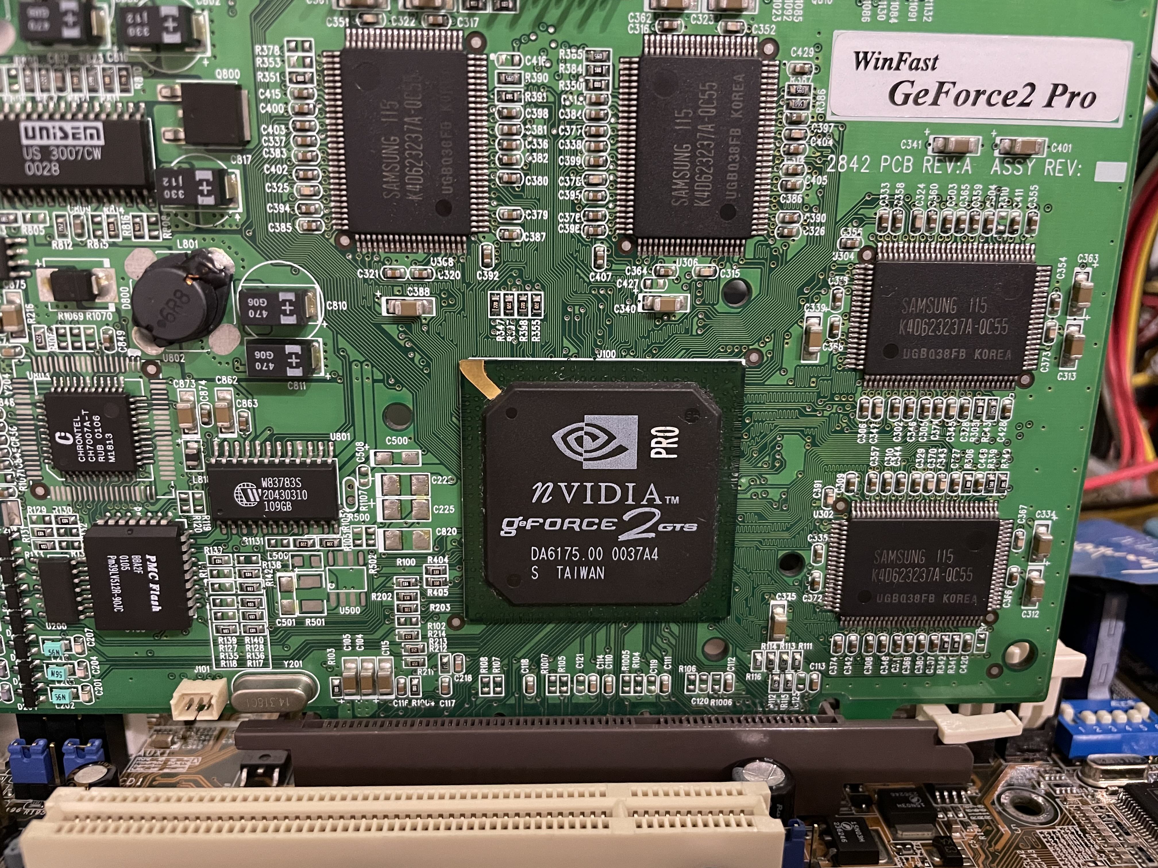

Hat evtl jemand hier noch einen passenden Kühler für meine Geforce2 GTS? Oder kann mir jemand einen empfehlen, der passt.
@lamy28 den originalen wirst du nicht mehr bekommen. Das kannst du mit ziemlicher Sicherheit knicken. Ansonsten ist es machbar. Ist ja einer mit tachosignal verbaut gewesen. Würde aber auch ohne gehen. Stecker müsste ich schauen welcher das ist
Ich weiß wie die Karte aussieht. Hab selbst zwei solcher karten. Soll nur ein kühler drauf, oder wie genau sehen die Anforderungen aus? Irgend einen? Irgendeinen der auf den originalen Lüfteranschluss passt? Lüfteranschluss umbauen? Werde bitte etwas konkreter :) @lamy28
Ein Lüfter der auf den originalen Anschluss passt wäre sehr schön. Es würde aber auch reichen, wenn ich wüsste welchen Stecker ich da benötige, dann mache ich mir einen Lüfter mit passendem Anschluss selber 😎
Es sollte außerdem nicht irgendein Kühler sein sondern einer der passt und nicht so verbastelt nachher aussieht.
Wenn es nachher so etwa aussieht bin ich glücklich.
RAM Kühler dürften kein Problem darstellen, da gibt es bei Reichelt genug Auswahl.👍
Ich hab dahingehend schon ziemlich viel abgegrast. Kühler gibt es genug. Lüfter mit 3 Pin wird eher die Krux. Wenn man sich von dem Gedanken löst das für 5€ zu richten, bekommt man das was du möchtest:)
Naja. Für 5€ bekommt sicher nicht „repariert“
Wie gesagt Lüfter wäre da zweitrangig. Hauptsache mal einen Kühlkörper drauf haben. Zur Not wird der Lüfter eben ans Mainboard oder ans Netzteil angeschlossen.
