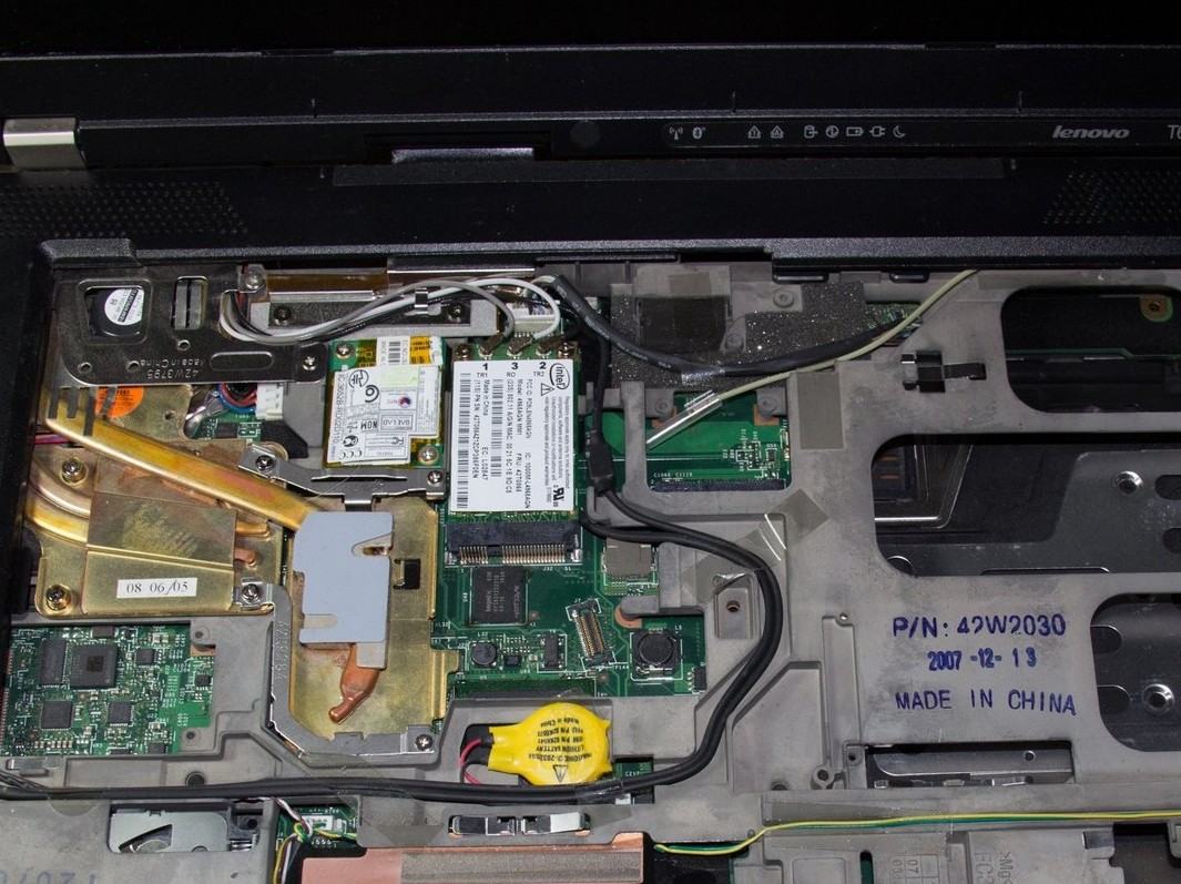

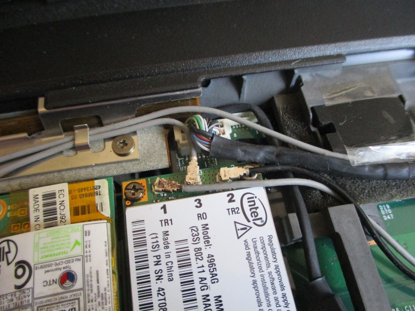

Bin jetzt mal nach diesem Produktbild gegangen und hab die Leitungen entsprechend angeschlossen. Funktioniert bisher.
Hier noch der Auszug aus der HMM:
Okey interessant, das unterscheidet sich tatsächlich von dem Bild
TR2 schwarz passt. Auf dem Bild ist TR1 weiß und R0 grau, in der Anleitung andersrum...
Ifixit Bilder vom teardown des t61p sagt auch die Belegung wie in der Anleitung.
Dann passt das Bild nicht was ich gefunden hab.
Danke @AgentPayne für den Hinweis mit der Anleitung!

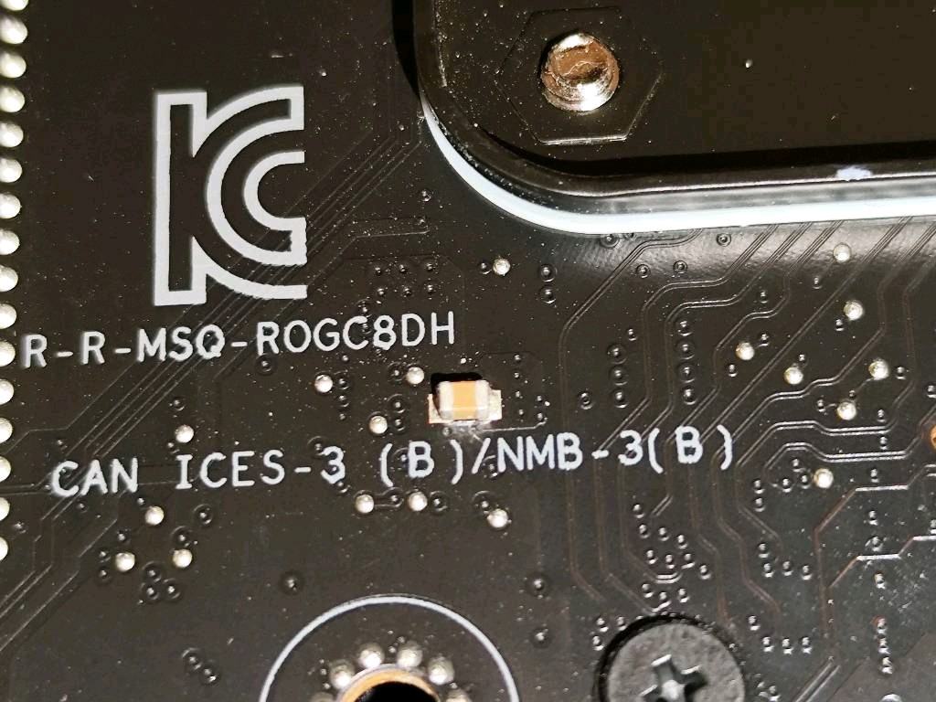

Ist, wie schon geschrieben, ein Kerko der wahrscheinlich eine Spannung puffert/glättet. Ich schau heute abend mal, ob ich bei XZZ das Boardview/Schematic dazu habe um den Wert des Kerkos zu bekommen.
Hier gibt es zumindest das BV, evlt. sind da auch Werte dabei.
Ja ich brauche einen Kapazitätswert genau von dem ding...

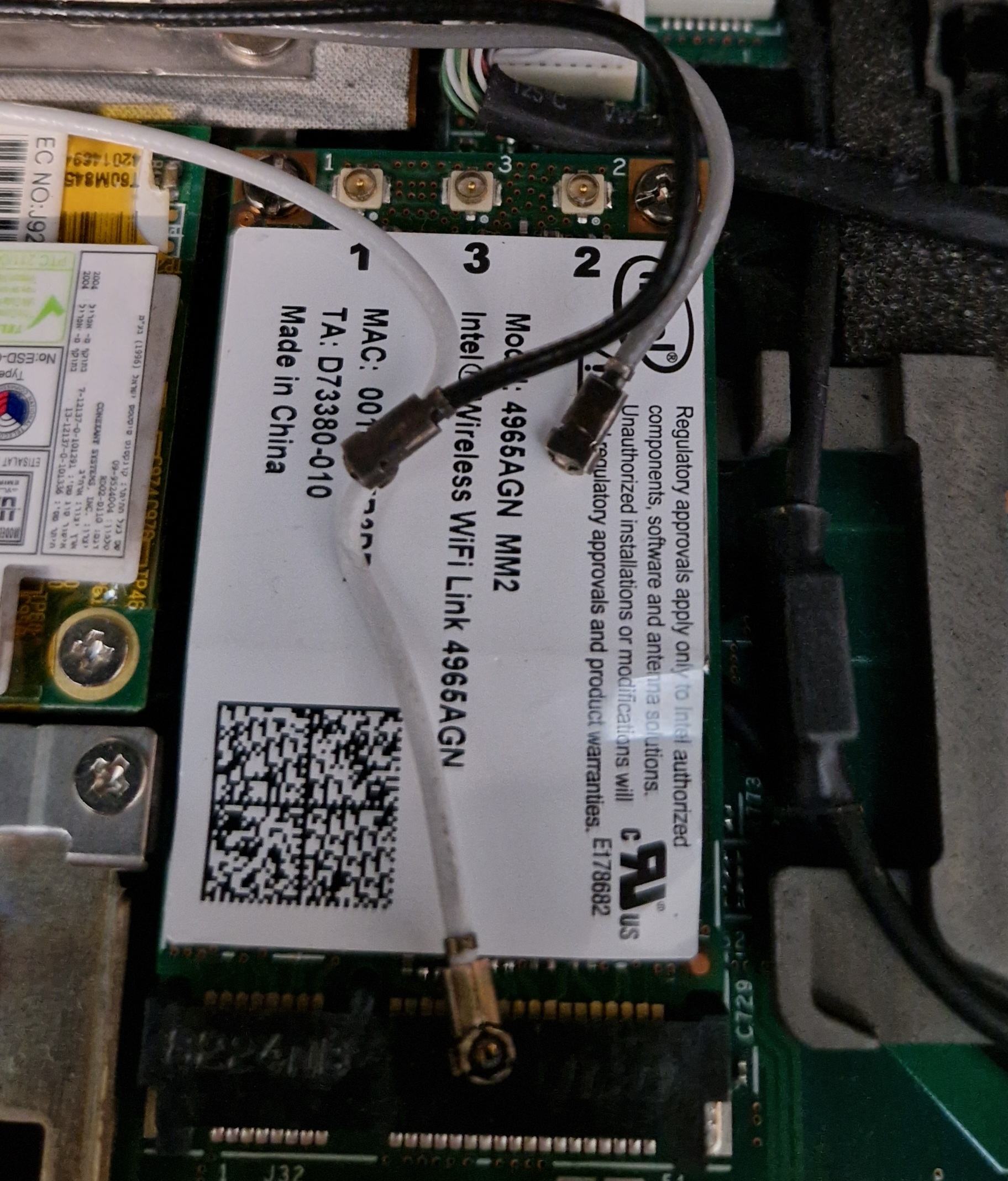

Jetzt wollt ich es auch nochmal genau wisseen und hab mal in eines reingeguckt ;
Schwarze Kabel geht bei mir rechts in den Monitor über. Scheint wohl je nach Monitor-Tpy immer etwas unterschiedlich zu sein.
Die beiden anderen sind auch bei mir grau, nicht weiß & grau.
Okey sieht bei dir ja ganz anders (Als bei mir und den ganzen Anleitungen) aus...

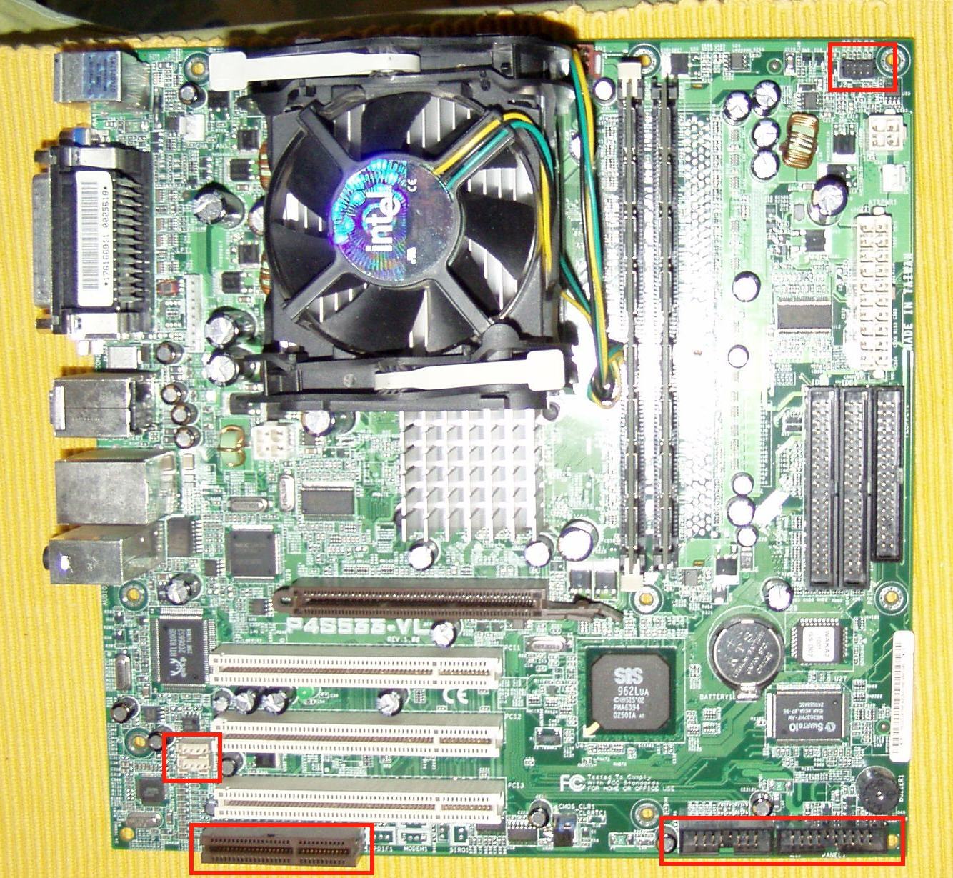

Hallo liebe Leutz!!
Ich mußte mich ein paar Tag erholen. Hab dummes gemacht wirklich.
Wie ich schreib vor paar Tagen ich habe weiter gelötet um das zu lernen. Gigabyte 8IK1100 entlötet die Elektro-Kondensatoren P4P800-SE wieder die entlöteten von Gigabyte eingelötet. Frankenstein *g* Dachte nur für lernen und Test. Naja. Dise ging sogar etwa gut. Flußpaste darauf und viele Hitze mit Weller aber nicht um schwarz werden zu lassen.
Oki dann ich habe mir gedacht "Bist du waghals mach an". Netzteil genommen Bequiet E6 (ihr emfehlt oft bquiet hier). Stecker drauf. Einschaltz.
HÖLLE. sofort bei einschalten knallt es. Nur Rauch. Rauchmelder Alarm riese Lärm ich voll Panik. Habe gedacht ih bekomm keine Luft mehr ganze Raum dichte Qualm. Netzgerät Stecker gezogen in angst und zum fenster. versucht dien Rauch zu lüften. Wirklich hölle. Nach her ich geschaut. ALLE ALLE ALLE Elektro Kondensatoren auf der Platine explodiert. Große. Kleine selbst ganz klein wie Popcorn :( :( :( Alles tod jetzt. Menche von diese kleine Leiterbahnen sin einfach hochgesprung, wie gerissene Gummi stehen die von der Platine ab hierundda. Einfach so. Total verwüsted.
Verstehn das nicht. Vorher bei Gigabyte habe ich alle Kondensatoren die genau geschaut. ALLE hab ich 10x geschaut später auf den ASus. Genau so dort drauf. Kein Lötpunkt war verbunden mit anderes. Alles sauber keine KUrzschlusse drin. Habe mindesdens 20 Minuten alles vorher gepruft. Ich versteh das nicht.
Kan es sein diese Kondensatoren alle voher schon kaputt? Das ich nicht das gesehen hab? Aber alle? Nicht eine war heile.
Es war HÖLLE. Ich hab diese Platine in Mülltonne gebracht mit extra tüte so hat gestunke. Raum stingt immer noch richtig danach musste gardinen schon waschn und hals und nase brennen immer noch etwas. Schlimste was kan sein dacht ich kommt kein Bild aber so explosion hab ich nicht mit gerächnet. Wirkeklich nicht.
Hab ihr das mal gehabt und worann lag es? Ich kan mir nicht erkläre das so schlim. Daher ihc musste ein paar Tag mich beruhige hier befor ich mich wieder gemeldet habe hier.
Ich DANKE euch ganz LIEB.
PS: Nich schlimm hab noch mehr Platinen aber so ich habe Angst das nochmal so fiel Rauch kommt
Hast du Kondensator-Minus wie beim Gigabyte auf die weiß gefüllte Fläche vom Board verlötet? Wenn ja, war das der Grund. Irgendwer hat bei Asus (und auch Asrock) die Polungsmarkierung vertauscht. Bei den beiden ist das leider der Pluspol.
Ja genauso. Extra genau geachtet das ich so wieder rein mache wie bei Gigabyte raushole um alles gut zu haben.
Die sind imer anders? Jede macht das anders?
Das ist die wohl gefährlichste Falle für Anfänger, die entsprechend der Markierungen nicht darauf achten, dass es bei ASUS und ASRock zur damaligen Zeit gedreht war, sowie bei manchen anderen PCBs die aus den Fabriken im Auftrag gefertigt wurden.

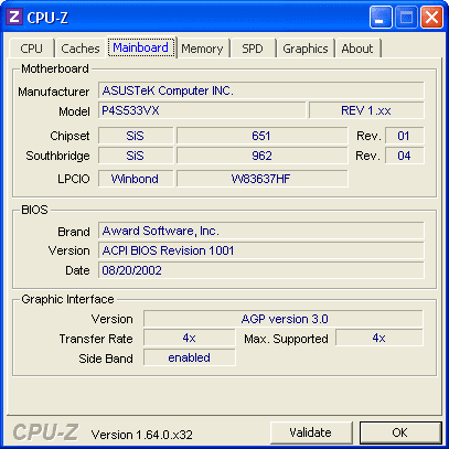

Kannst du mal ein Bild der Platine machen?
Ggf können wir was erkennen.
Außerdem würde es mich auch interessieren wie so viele Elkos durchbrennen können. Sowas hatte ich bisher wenn dann nur vereinzelt^^
In diesem Falle ganz einfach: sie waren alle verpolt.
Wenn er sie genau so wieder platziert hat, wie sie beim Gigabyte saßen – weiße Markierung auf weiße Markierung – dann fliegen ihm auf dem ASUS alle Tröten natürlich um die Ohren.
Ah ich hatte verstanden er hatte das alles an einem Gigabyte Board gemacht und genau so wieder eingelötet wie ausgelötet.
Hmm verpolt hatte ich noch gar nicht versucht. Verpolt explodieren die sofort?
Sofort oder innerhalb sehr kurzer Zeit. Die Oxidschicht ist nur stabil bei richtiger Polarität. Bei falscher Polung wird sie chemisch zersetzt -> Leckstrom (Kurzschluss) -> Elektrolyt verdampft -> Aufblähen / Explosion.
Entweder sprengt er die Sollbruchstelle auf, der Becher sprengt sich komplett ab von der Dichtung oder er platzt an irgendeiner Stelle unter dem Druck einfach auf. Endet so oder so in viel Qualm :d
Genau das gleiche passiert auch ohne Verpolung, aber mit verletzter Isolationsschicht im laufenden Betrieb bei altersschwachen Caps. Mit Verpolung ist lediglich der Effekt zeitnah garantiert :fresse:
Schok meines Lebens. Also gelernt ASUS bekommt falschherum die Elektro-Kondensatoren gesteckt. Dass ist nicht Standart alles? Wie schreklich so eine Sache ich dacht so Zeichen sind eine Norm.
Ich habe leider kein Boardview dafür. Ich muss es kaufen (ca. 2,50€).
