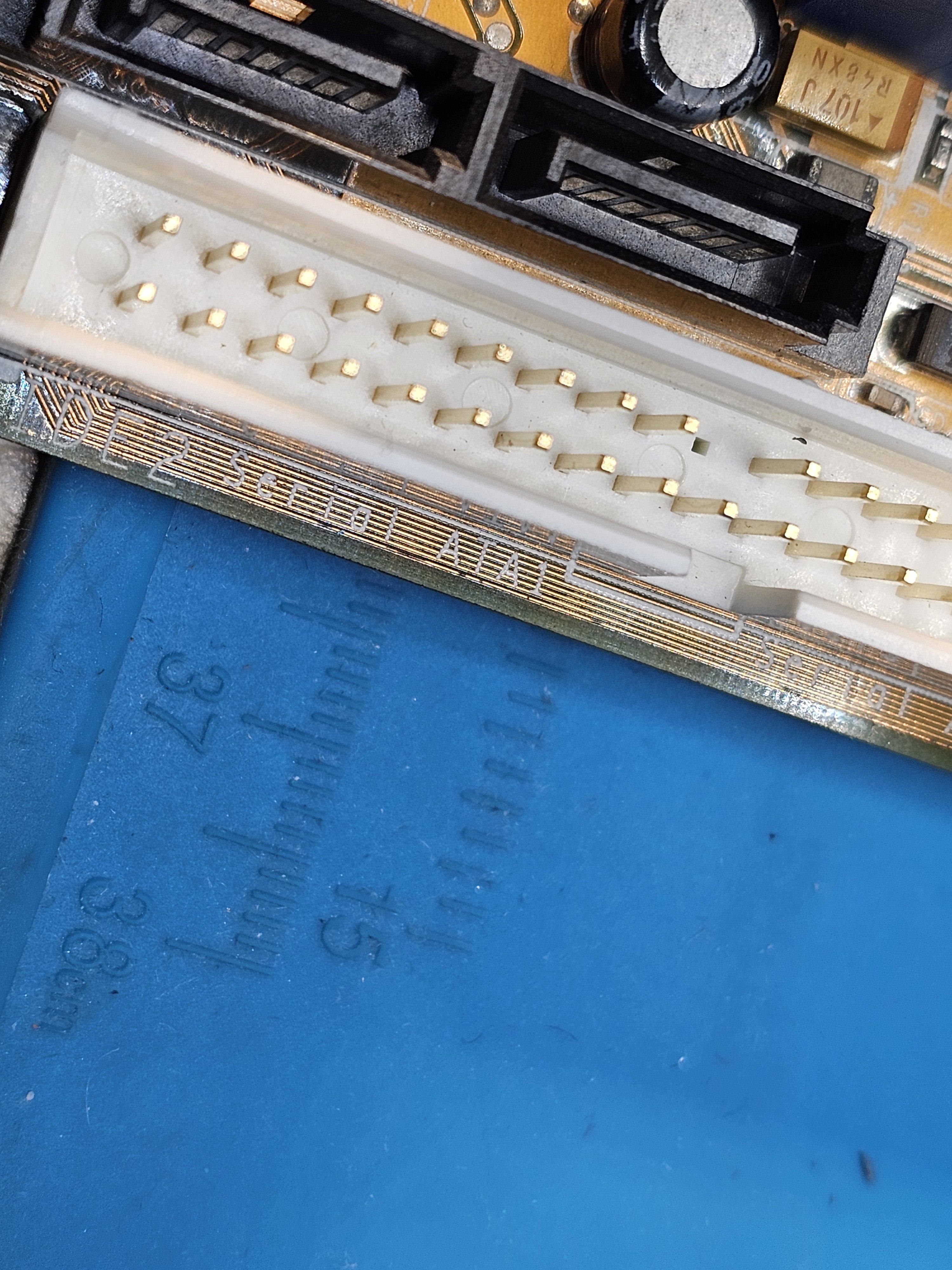

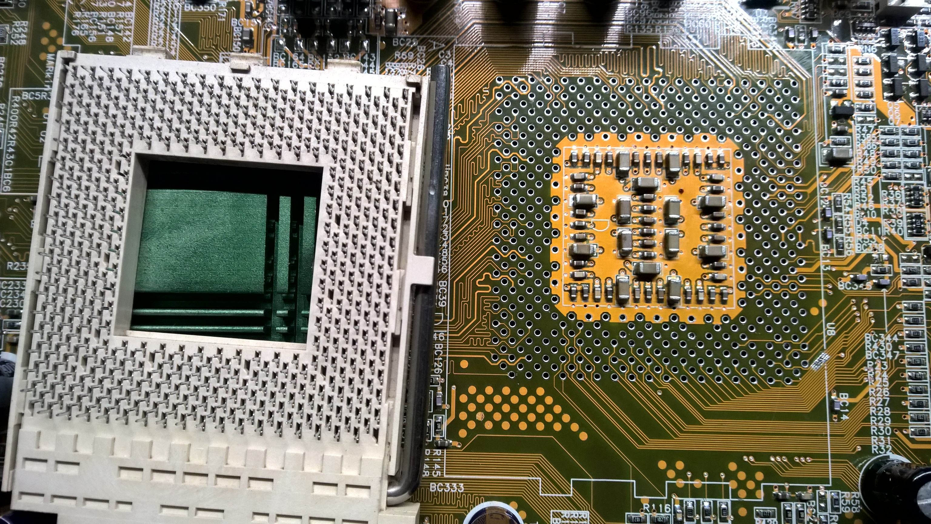

Rein aus Interesse: kann man den Sockeln von der Rückseite mit der ZD-915 zu Leibe rücken? Bringt das was?
Wird fummelig.

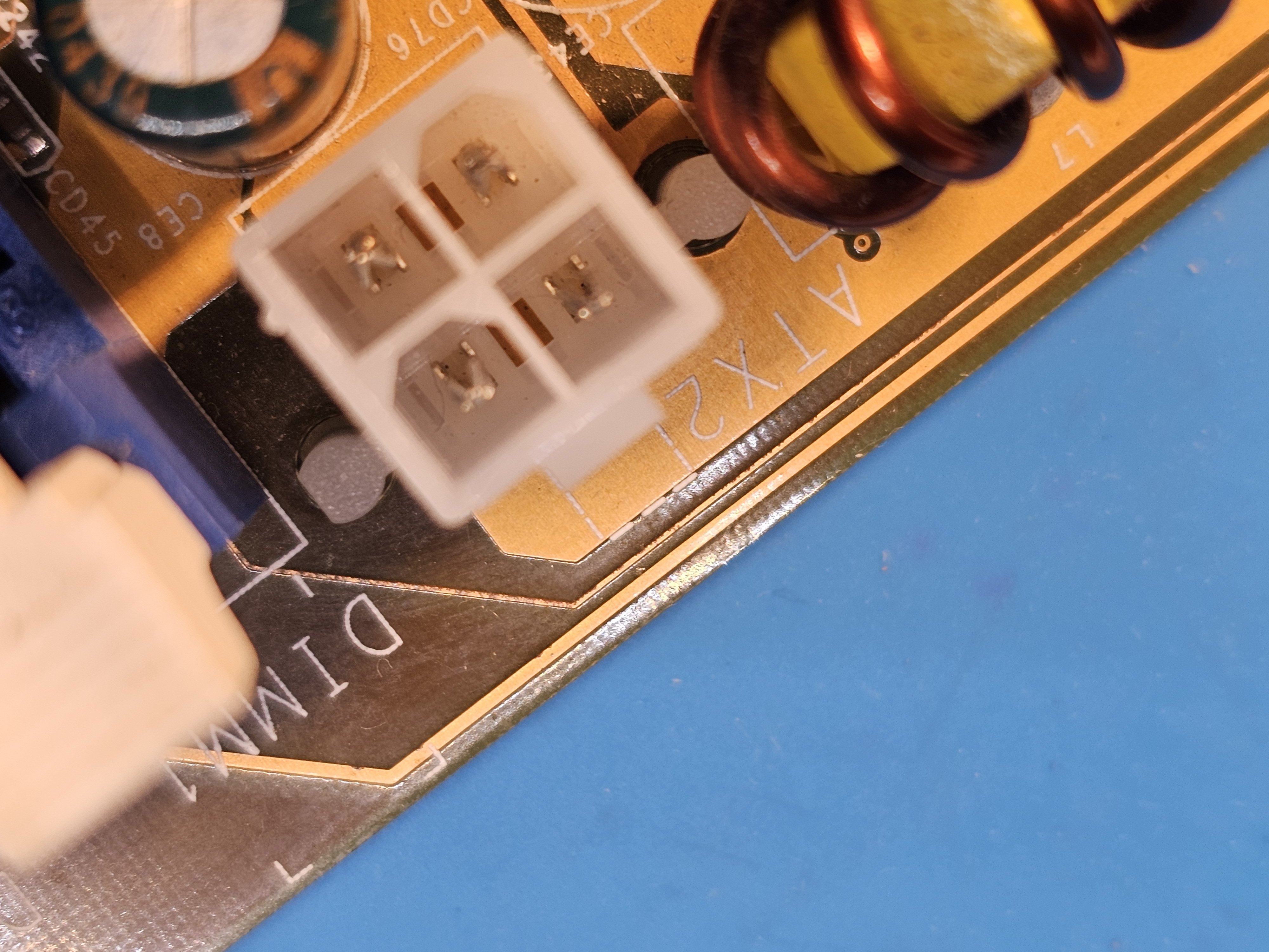

Was man machen kann: Sockelplastik abhebeln, sofern kein Sockel von Molex. :fresse: Board von unten vorwärmen und von oben per Heißluft, so kann man alle Pins von oben mit der Pinzette aufsammeln. Ebenso beidseitig vorwärmen und dann einfach mit der ZD-915 im Staubsaugermodus über die Lötpunkte fahren.
Ich hab den Sockel im ganzen ausgelötet. Mit der zd alle vias frei gemacht und den neuen second hand Sockel verlötet. Viel Arbeit und macht keinen spaß. Hat aber funktioniert

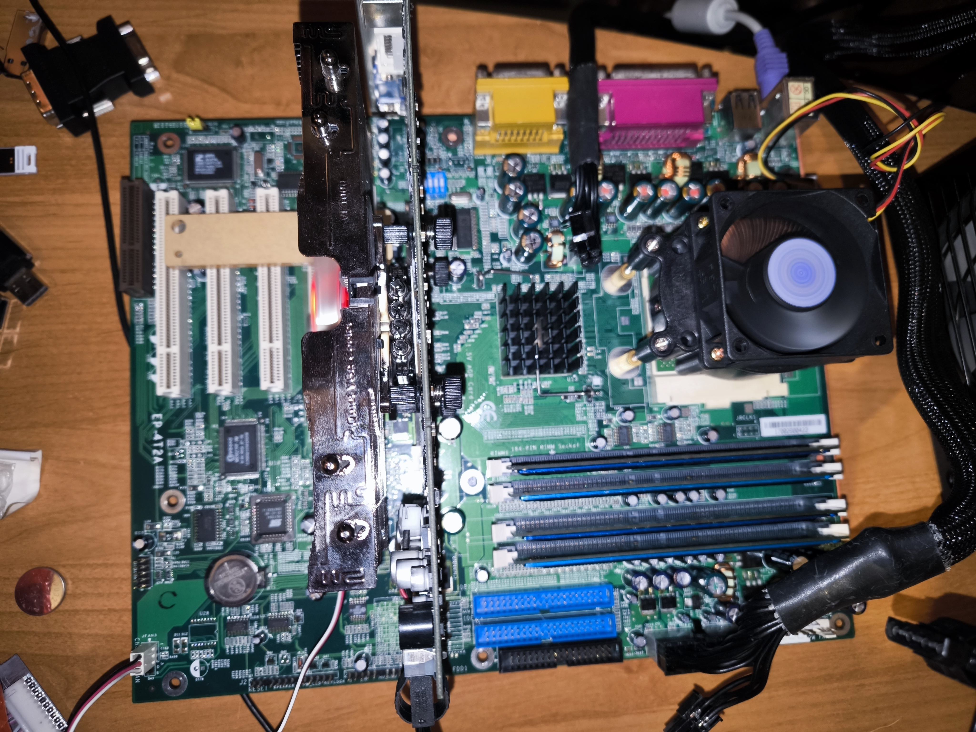

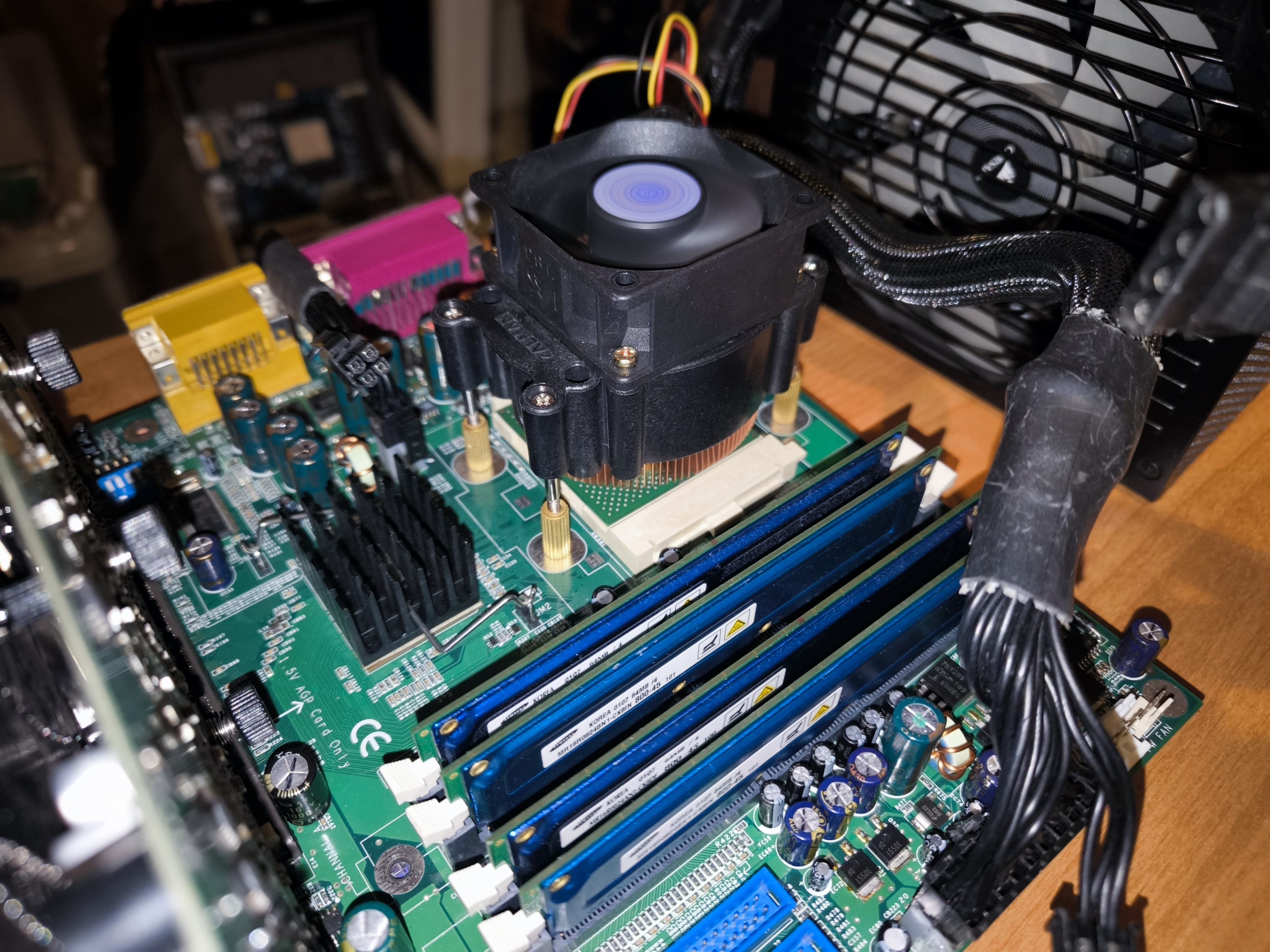

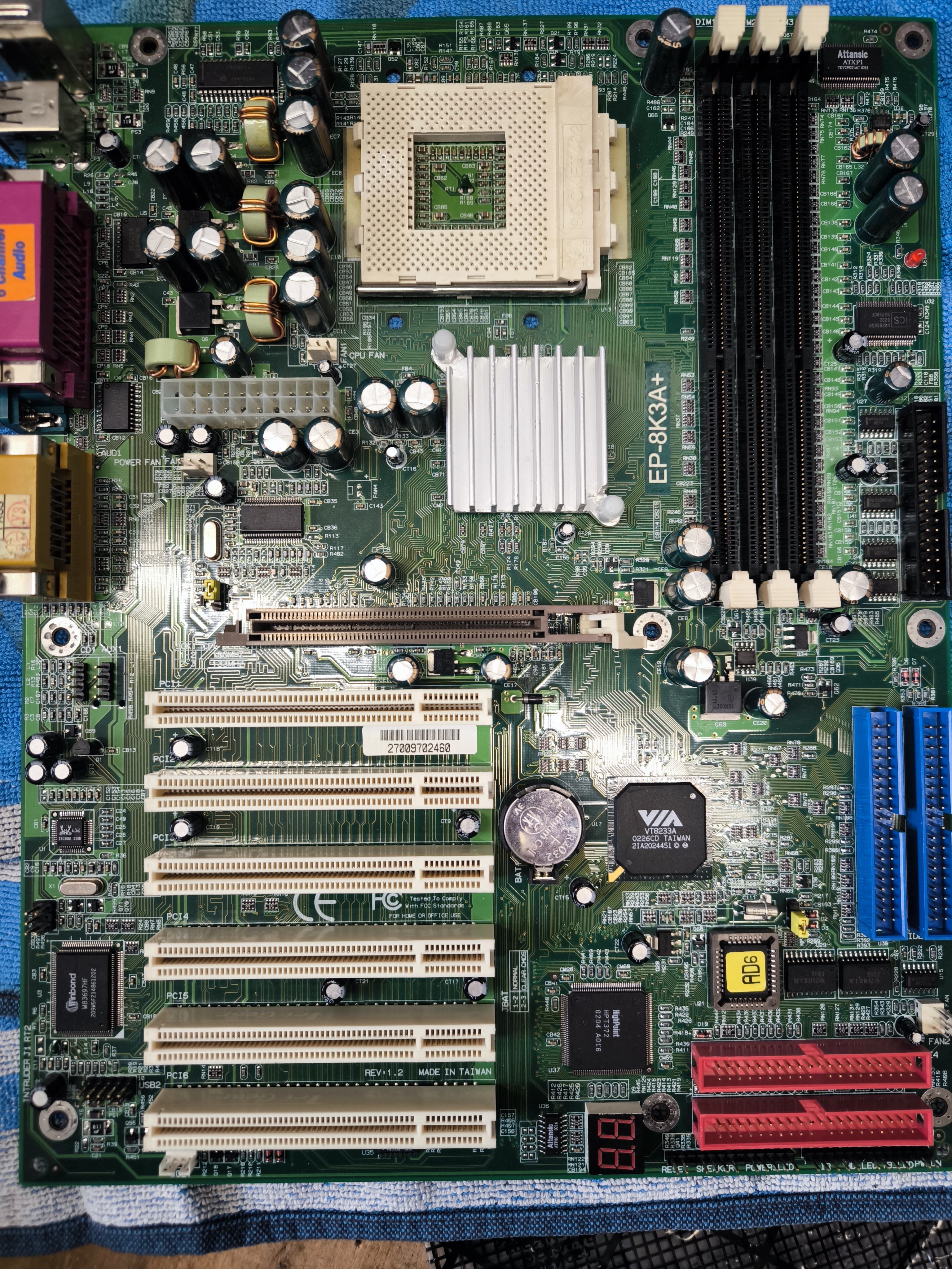

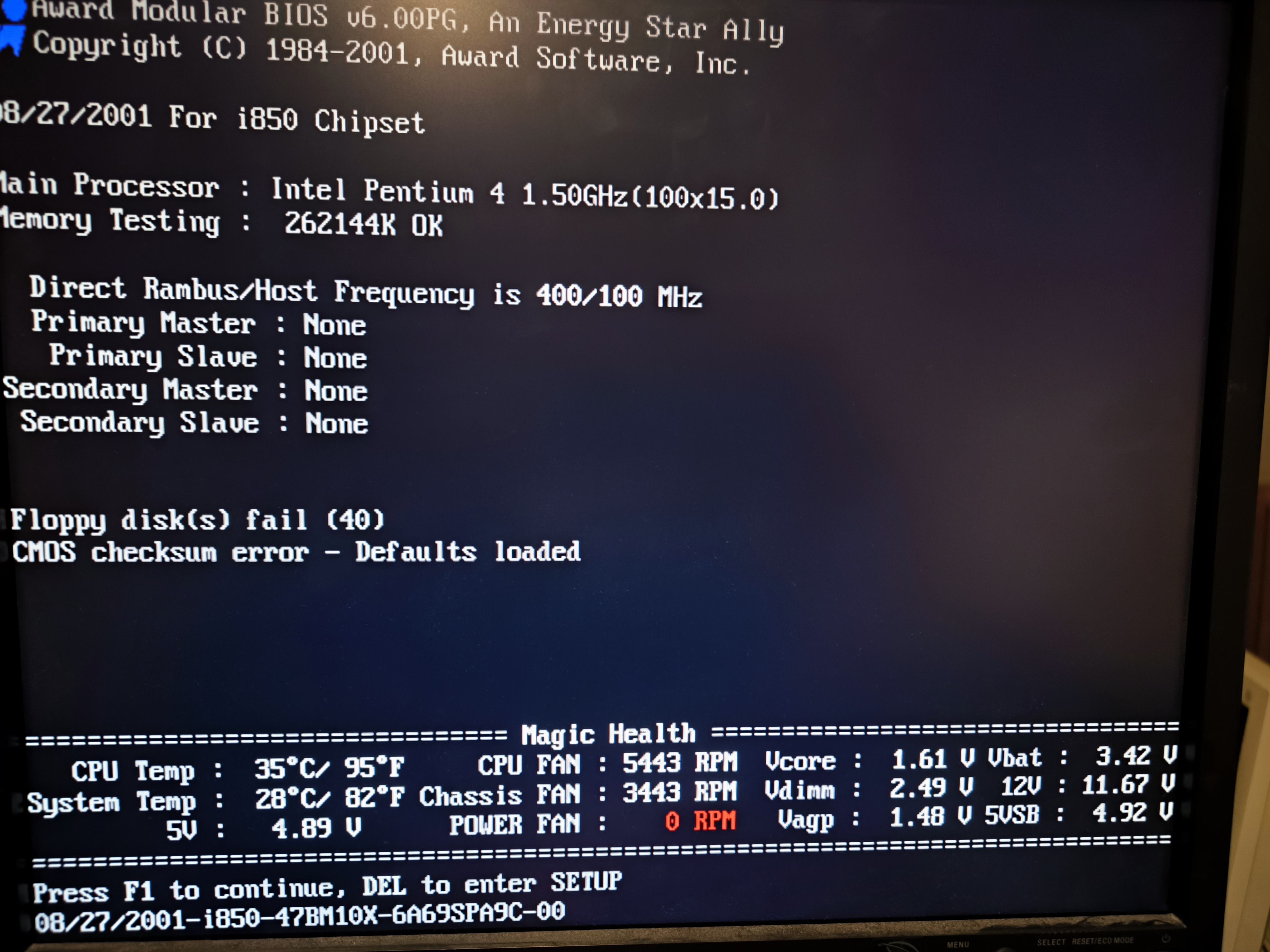

Ich muss hier Mal noch großes Lob äußern.
@WMDK hatte ein epox 423 versorgt und zwei beschädigte Kondensatoren ersetzt.
Board stellte sich weiterhin tot. Hab darauf hin, weitere ausgetauscht ohne Erfolg.
Dann habe ich @bschicht86 ein riesen Paket zusammen geschnürt mit funktionstüchtigen und defekten Boards. Was ich dafür haben wollen würde, fragte er. Natürlich nichts. Alles deins, sagte ich. Das eine epox 423 hat's mir aber angetan. Ich würde mich riesig freuen wenn du das wieder hin bekommst und es vllt seinen Weg zurück zu mir findet. Ist aber kein Muss. Vllt 2 Wochen später die Erfolgsmeldung und rasend schneller Versand. Hab ich hibbelig ausgepackt und begutachtet. Hab ihm noch was in die Kaffekasse gelegt und bin Happy.
Epox ep-4t2a
Vielen lieben Dank an euch zwei. @WMDK @bschicht86
Board muss jetzt noch recapped werden. Diesmal richtig:) klar ist es eine Gurke weil 423 P4. Aber eines der flotteren und selteneren Gurken:)

Woran lag es bei dem Board denn? Ich hatte damals kaum Zeit und nur kurz die optisch toten Caps rausgeholt um zu schauen ob sich irgendetwas regt, es dann aber direkt weiter gegeben in Ermangelung weiterer freier Ressourcen für die Diagnose.
Echt? Die stehen nämlich sekundär der CPU-Spannungswandler. Ich hab die schmalen (weil optisch fertig) gegen "scharfe" MBZ getauscht und das Board läuft soweit. Die großen waren per Messgerät unauffällig.
Naja, das Datenblatt sagt zwar "Low ESR for PSU Usage", aber es ist kein ESR angegeben und Ripple @120 Hz. Und bei den lächerlichen Ripplewerten in den Größen ordne ich das eher GP zu als allem anderen.
Wenn das Board mit den MBZ läuft, ist es ja gut. Auf welchem Board stehen die? Ggf. habe ich da andere Referenzdokumentationen von, weil solche Caps auf der Sekundärseite ist tatsächlich arg untypisch und eigentlich völlig unterdimensioniert.

Was würde passieren? Ich hab halt 3 der kleinen Gloria gegen MBZ getauscht, die 3 großen, optisch und messtechnisch unauffälligen hab ich stehen lassen. Daher müsste es gesamt gesehen doch passen?
Im schlimmsten Falle ist es instabil und / oder die Spannungswandler / Spulen fangen an zu glühen oder es fängt an zu pfeifen. Wenn das alles nicht der Fall ist und es ansonsten unauffällig ist, sollte nichts weiter passieren.
ESR und Ripple sind bei den MBZ dann eh überdimensioniert und der ESR sorgt dafür, dass die Restwelligkeit auf jeden Fall besser gefiltert wird als vorher, also WENN die Bestückung keine der o.g. Probleme macht, kannst du die natürlich auch da stehen lassen, wenn du willst. Andersrum wäre halt blöd, aber wenn du besser setzen kannst und das Board damit keine Effekte schiebt, alles gut.

Was denn? Ist es nu fertig oder nich? Da hat doch schon 2 Leute an rumgefummelt. Ist es fertig? 423 ist so sinnlos.
Der Controller für die RAM-Spannung war hinüber.
Wie hst du das gemerkt?

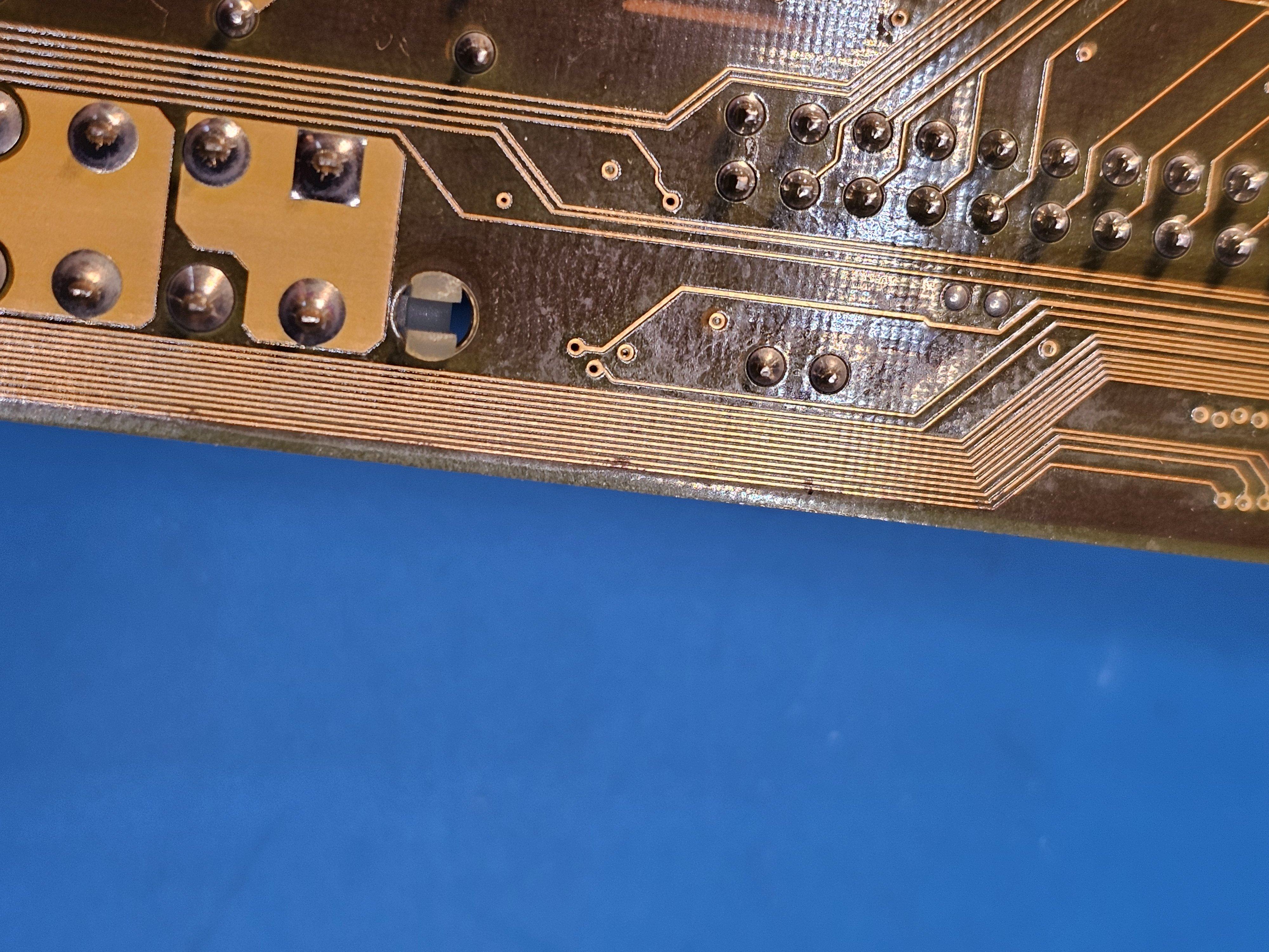

Ich versteh nur nicht warum die Leiterbahnen so komisch angegriffen sind bei den Shuttles. Interessant auch das die Bahnen vom RAM nicht sowas haben aber die Lötstellen des RAMs schon etw. Korrosion aufweisen.
Es sind auch keine Beschädigungen am Schutzlack der Shuttle Boards zu sehen. Das kommt direkt vom Kupfer unterm Lack. Entweder es war bevor der Schutzlack aufgetragen wurde schon etwas
aufm Kupfer drauf oder der Schutzlack ist schlecht bzw. hat iwas wie Mikrelöcher?
Oder iwas sehr aggressives in der Luft ist unsichtbar und tröpchenartig auf das Board gekommen und hat Stellen des Schutzlacks "angegriffen"
Oder zieht an den Seiten (oder gar auch übern Schutzlack?) Feuchtigkeit in die Platinen ein und gammelt so die Bahnen komisch verteilt an?

1. Sockeltausch
2. Teamwork ist normal unter Gleichgesinnten
3. Es ist nicht fertig, hat aber wieder leben in sich. Dadurch lohnt sich ein korrekter recap.
Wozu ein Board recappen was nicht postet und Zeit und Material verschwenden? Manche Boards bekommt man durch Austausch von Kondensatoren wieder zurück ins Leben. Bei manchen Kandidaten nimmt man aber second hand elkos um nicht 20-30€ da drauf zu braten, um dann festzustellen, tot bleibt tot.
4. Ich sag zu dem Punkt einfach mal was, Board hat sich per beep code über RAM beschwert.
Den Rest wird @bschicht86 mühevoll gemessen haben.
Zu anderen Punkten kann ich nix sagen

Vollbestückung:
10x 1200 µF = 12.000 µF Kapazität
10x 1090 mA = 10.900 mA Ripple
40 mOhm / 10 = 4 mOhm ESR
Verzählt? Ich sehe 9 leere Stellen. 9+4 were aber 13 und nicht 10.
