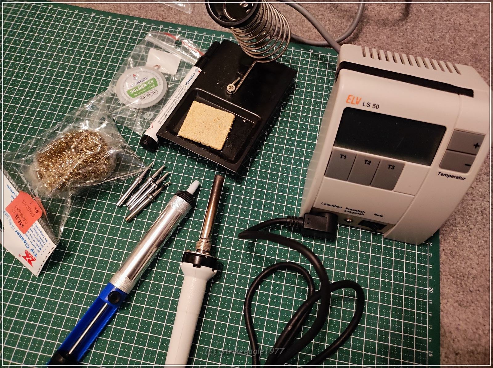

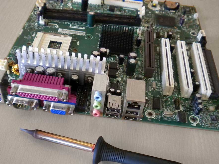

Unten alter Lötkolben der nicht taugt.
Der sieht aus, als wurde der zum Brennen von Holzbrandmustern verwendet? Hält überhaupt Zinn auf der Spitze oder perlt das gleich runter? Wenn nicht, taugt der wirklich nicht zum Löten von Retro-Hardware.

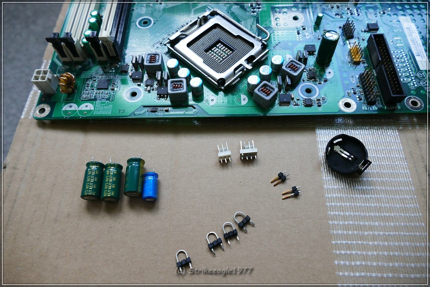

Intel 845 also ja denke 478 ist das, steht auch auf dem Sockelrand drauf. Aber ich sehe keinen Hersteller. Keine Namen. Nichts.
Aber ist das nicht egal? Also ich sehe hier im Thema häufig ihr nennt die Sorten >>> Jemand benennt Ersatz.
Das ist wohl ein Board, was bei mir ungesehen wieder wegfliegt. Besorg dir für das Board keine neuen Kondensatoren. Dir sollte es primär darum gehen, Löten zu lernen. Sprich Bauteile auslöten, Löcher ohne Beschädigungen frei bekommen und die alten Bauteile sauber wieder einlöten. Idealerweise startet es dann auch noch.
Wenn du dir sicher bist, dass du den Dreh raus hast, dann kannst du mit Boards anfangen, wo die Investition in neue Kondensatoren wirklich lohnt.
Wie schon gesagt, an solchen Boards einfach mal die Lötskills trainieren.
Ansonsten schau mal hier für S478 das P4P(C)-800, da könnte man so einen Recap zum Beispiel mal wagen, auch wenn es jetzt nicht extrem rar ist, aber zumindest ist eine Basis mit der man was anfangen kann:
Primär geht es darum alle Kondensatoren zu tauschen die eben wichtige Spannungen für die Komponenten filtern/glätten usw., also z.B. für die CPU, den RAm, die Nortbridge, die Southbridge, Erweiterungssockel, etc.
Genau so ist es. Die Spitze ist zu allen Seiten rund. Damit kann man in Holz (vor allem Balsa) sogar richtig schreiben. Führt sich gut in der Hand. Daher habe ich den. Mache ja Holzschnitt zu Weihnachten.
Da hält nichts dran, fällt sofort ab. Also gute Trennung der pappt nicht fest. Aber mit dem ging ja nichts. Der vom Freund ist vielleicht besser. Da glänzt die Spitze noch mehr. Ist das also besser?

Ja das mache ich. Aber Ersatz lernen möchte ich auch. Alles runter und einlöten ist gut aber hilft nicht wenn ich nicht weiß was.
Daher konkret die Frage für X = Y. Als Lernprozess für mich versuche ich da. So wenn ich anderes habe und sehe aha Chojo XL dann weiß ich ok nimmst du dies das.
Dann werde ich kaufen. Im Moment versuche ich tTeile runter und Löcher frei stoßen. Nicht einfach alles. Diese Hülsen kommen sehr leicht frei und dann ist das Loch schwarz. Das frei machen ist gefährlich. Vielleicht doch Dremel ist wenigstens nicht Heiß. Die Klack-Zack Pumpe stresst mich noch. Bis ich Kolben weggelegt habe und Klack-Zack dran ist alles wieder hart. Uuuuh :wall: :wall: :wall: Zu dumm Lot abzusaugen *frustrierend*
P4C hab ich bei EBAY mal gesehen. Aber ich glaube 100€ und mehr. Bis ich das traue dauert noch LANG. Hier jetzt 30 Bords für weniger.

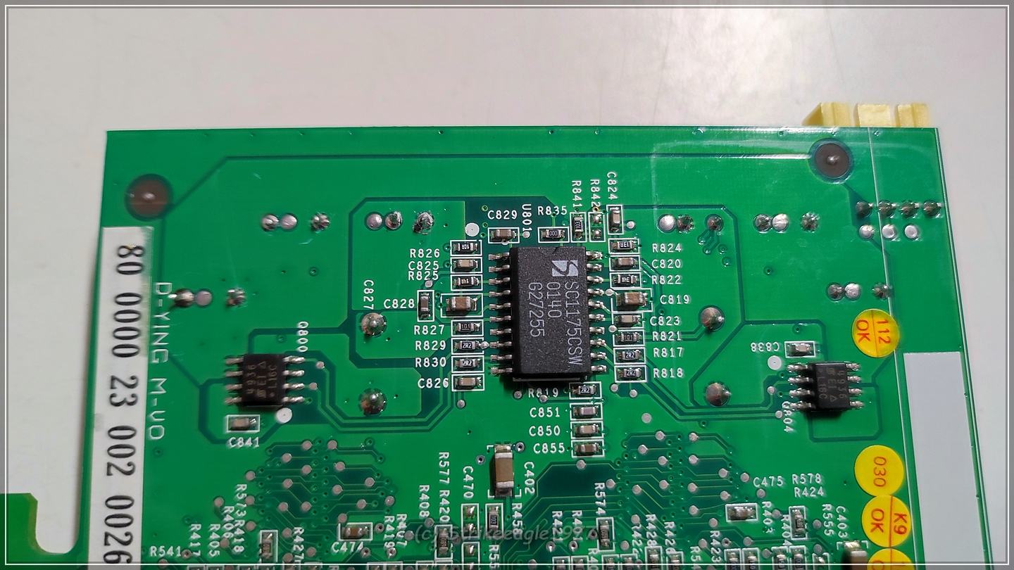

Was steht in den roten Umrandungen bitte ? Danke
Mal Google Bildersuche bemühen
Oben: mPGA4788
Mitte: A2283RD872D-2893-DEW2
Q198-CN-OLOT-9981-CPQ
Unten: PROCESSOR BOARD DESIGNED FOR HEWLETT IN HOUSTON, TEXAS
Habe ich. Ist wohl ein Fertigsystem Platine. Aber gut, die Frage wie man die ersetzt bleibt egal welche Art oder? Also was haben die und was nimmt man und wieso

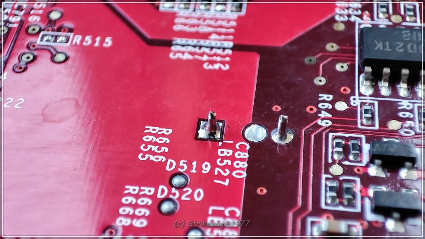

Wenns schwarz ist und nicht durchweg silbern glänzt dürfte es Asche sein.
So funktioniert das leider nicht. Klemm dir das Brett zwischen die Beine. Auf der Rückseite hälst du den Lötkolben während du auf der anderen Seite mit der Handpumpe lauerst und im richtigen Moment drauf drückst.
Das Zinn muss an der Spitze haften bleiben. Ansonsten ist die Wärmeleitfähigkeit fürn *** und du lötest dich blöd.
Das was du ausgelötet hast wieder einlöten. "Ersatz lernen" ist schon eine Wissenschaft für sich. Trotz jahrelang Löten muss ich auch hier oft nachfragen oder vorhandene Listen wälzen. Ich kenne hier nur einen, der dir den Ersatz aus dem Kopf nennen kann, wenn er Nachts um 3 geweckt wird. :haha:
Dein primäres Ziel sollte also sein, sauber löten zu lernen. Alles andere kommt mit der Zeit.

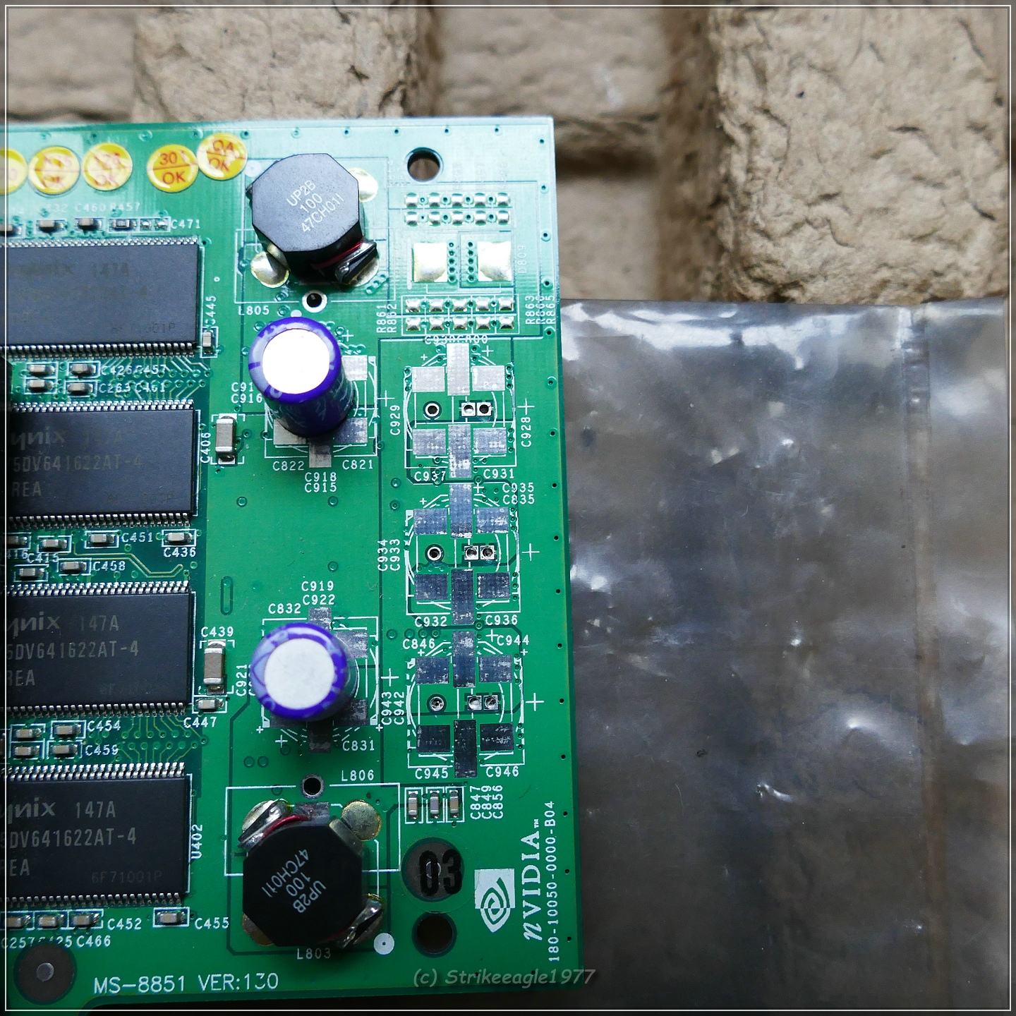

Ich habe bei Schrottboards geübt 3Pin/4Pin lüfteranschlüsse auszulöten, Elkos sauber auszulöten.
Wobei die Methode mit dem Durchstechen eines dünnen Lötkolbens + Absaugen mit beinahe ein AM2 Crossfire Board geschrottet hätte, weil ich das Lötauge so weggebrannt habe, dass nach dem Auslöten kein Lötzinn mehr im Loch halten wollte.
Anfangs hatte ich auch Temperaturen bis über 400^C, aber jetzt gehe ich massiv runter weil ich nichts wegbrennen will.
Es braucht Zeit und Geduld. Alle Platinen wärme ich min 15min mit einem Haushaltfön partiell vor, so dass ich dann auch mit dem Lötkolben nochmal locker weitere 20°C absenken kann.
Geduld ist gefragt, in vielen Boards ist massiv Kupfer verbaut, vor allem in der P4, Sockel A, S939. Dicke Bahnen, die viel Wärme von der Lötstelle wegleiten und damit das Zinn schneller abkühlen, als du es absaugen kannst. Ist das Board in sich gut vorgewärmt, geht auch die Wärme vom Lötkolben nicht so schnell weg in alle Richtungen.
PS: Beim AUslöten hilft es ungemein das Board Senkrecht irgendwo einzuklemmen (zwischen den Knien, EIn Halter, 2 Bosen etc.
Dann eine Hand den Lötkolben immer Schubweise von unten an die Lötstelle, ggf etwas flux dazu, was die Wärme besser verweilt als die Lötspitze und mit der Hand am Elko wackeln.
Nicht mit Gewalt, immer kleine Stücken weiter raus, Beinchen abwechselnd immer erhitzen und dann warten, biss das Lot weich genug ist, um einseitig etwas rauszukommen.
Je besser vorgewärmt ist, desto weniger Temperatrur braucht der Kolben dann. hoch anfangen, dann runtertasten, damit man zu 100% die Lötaugen der Platine nicht wegbrennt.
Dann ist viel gewonnen.
Einlöten genauso.
Lötaugen säubern mit Enlötpistole und Flox und evtl Entlötlitze, dann elko wieder einlöten mit Flux und etwas Loot. danach säubern und schauen .
Stück für Stück
Irgendwann kannst du ja mal die Board testen die du hast, ob die funktionenen.
Dann erst mal mit den Toten arbeiten, bis die Lötstellen gut aussehen.
Danach kann man sich an laufende Boards wagen, nach aus und einlöten wieder cken, ob funktion noch gegeben ist usw.
Dann kann man sich später an die "gute" Hardware trauen, die es wert ist , erhalten zu werden, weil ideller Wert oder halt seltene Stücke.
Dann ist man später ggf auch gewillt mal 150€ für ne Entlötpistole auszugeben, die das ganze etwas einfacher macht. j nachdem, ob man Sinn und Spass darin sieht.
Bitte was? Ist das so schwer? Ich meinte mit 10-15 Sorten auf Lager und ich bin durch.

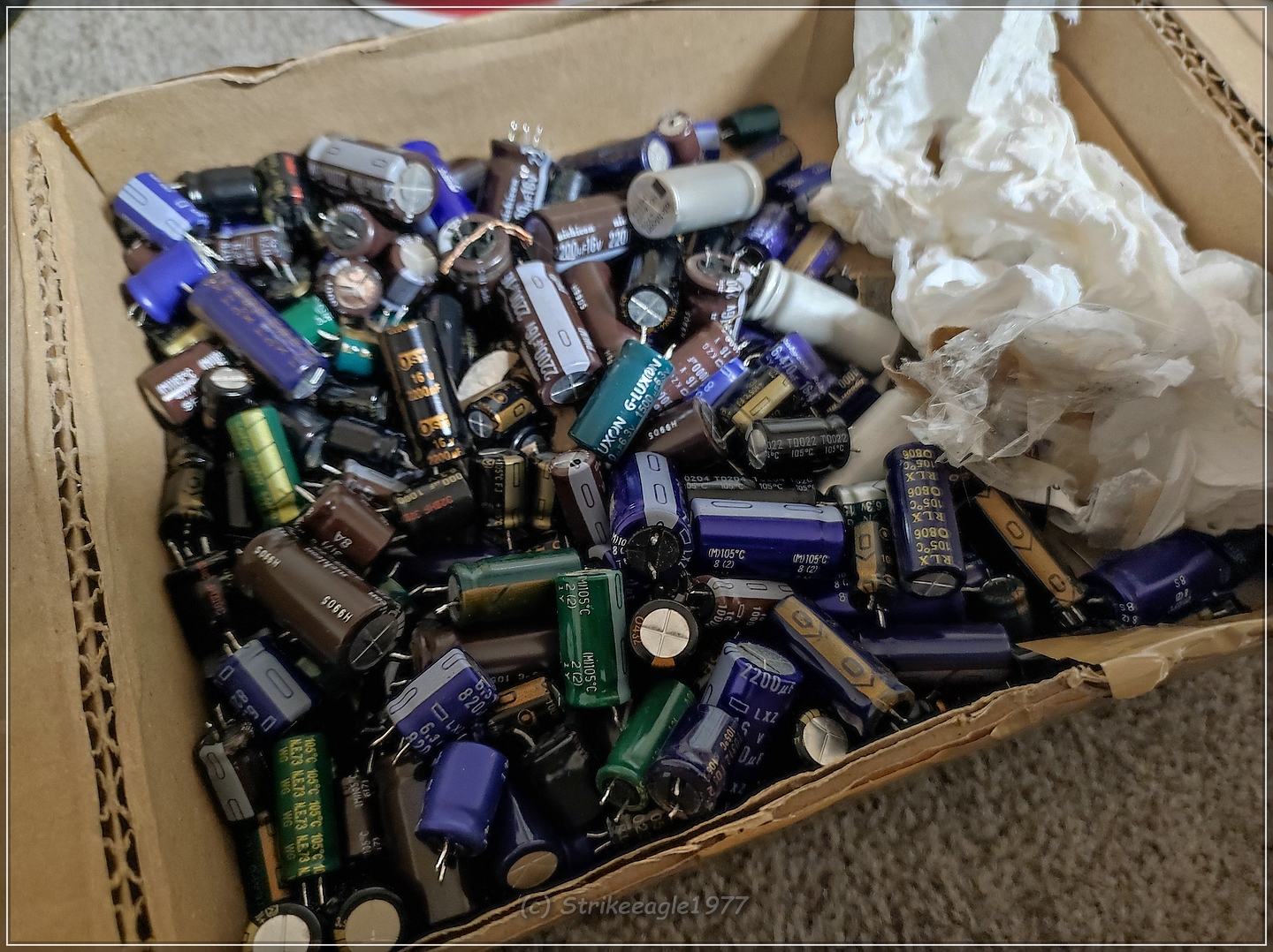

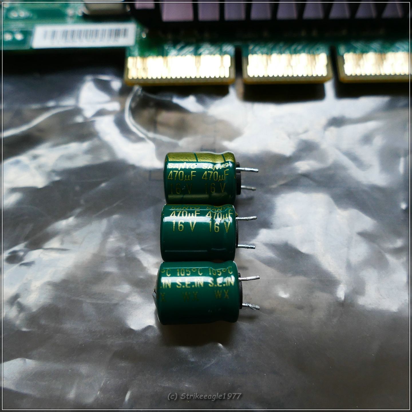

Was haben denn die ausgelöteten für Werte und was bedeuten die dann für Ersatz? Könnt ihr mich da aufklärn?

Fang doch mal mit den Grundlagen an, damit du überhaupt halbwegs weißt was du da auslötest:
Ein Kondensator hat mal primär drei wichtige Kenngrößen, die sollte man zumindest schon aml einordnen können und die stehen i.d.R. auch immer auf einem Kondensator drauf.
Bzgl. Lötstellen - gibt sicher eine halbe Million Tutorials auf Youtube etc.
Ich erweitere auf sechs, wobei ich mir denken kann welche du unterschlagen hast (vermutlich Nummer 4 - 6):
1. Spannungsfestigkeit
2. Kapazität
3. Innenwiderstand "ESR"
4. zulässiger Ripple-Strom
5. Haltbarkeit in Stunden
6. Temperaturfestigkeit
Wobei die wichtigsten Größen die ersten drei sind, da hast du vollkommen Recht.
Was ist denn gut? Die sind so unterschidlich. Manche matt. Manche glänzt. Manche runde Tropfen. Manche dünne Fähnchen. Aaaaaaaaah ist das schwer. Mein lieber Gesangsverin.
Wenn du deine Lötstellen nicht auf den ersten Blick von denen "ab Werk" unterscheiden kannst bzw nur bei genauem Hinsehen, aber nicht auf nen halben Meter, dass bist du gut dabei ...
Klar, das bekommt man nicht immer perfekt hin, es soll ja auch funktionieren. Es sollte aber möglichst gut aussehen ...

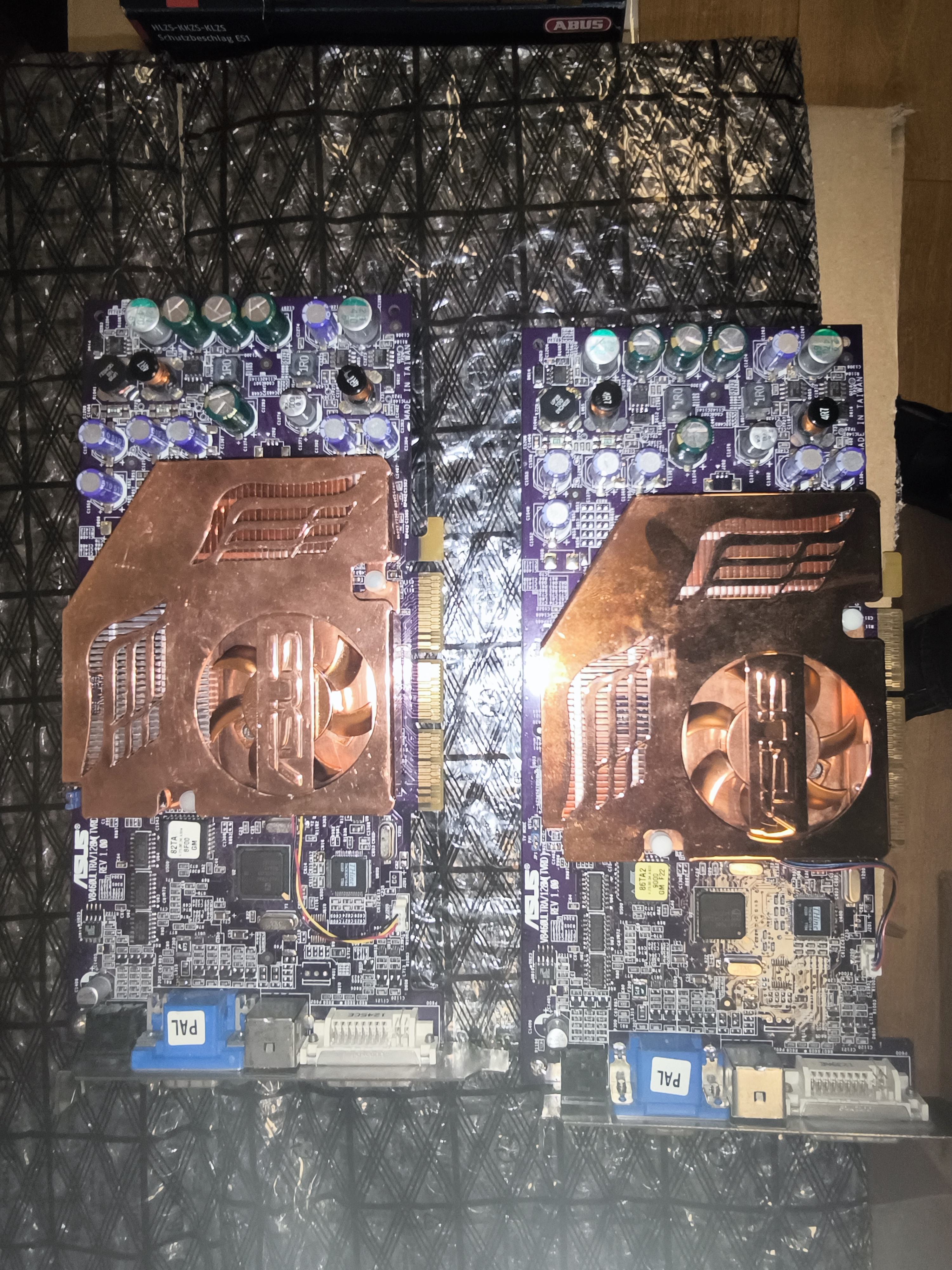

Beispiel

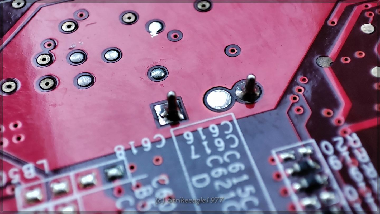

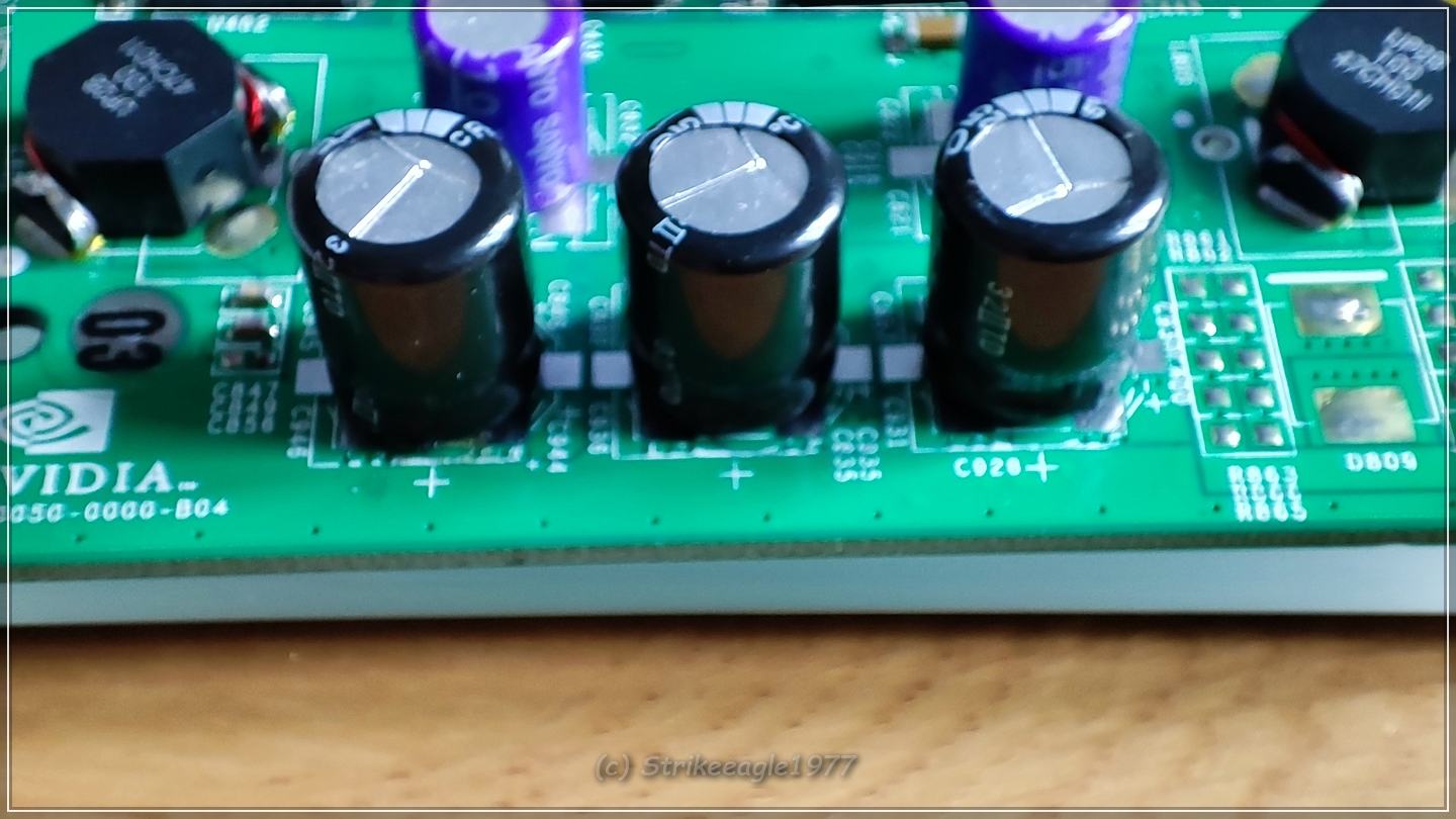

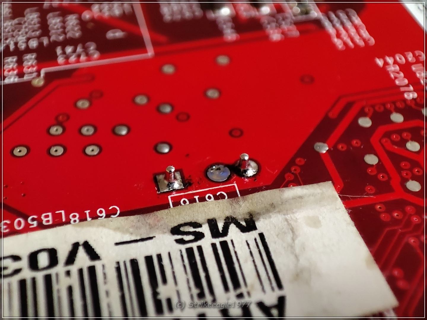

Sauber auslöten üben, damit habe ich angefangen ... Medion und MSI GF3 Ti200 und defektes OEM Board ... üben, üben, üben
Mal sind die Lötstellen mit frischem Lot etwas schöner, mal nicht, da habe ich auch gute und schlechte Tage ...
Passender Elko Ersatz ist wie Bschicht86 schon schrieb ne ganz eigene Sache ...
Was du machen kannst ist fotos und versuchen zu identifizieren. Einige Typen an Elkos begegnen dir immer wieder mal. Dann muss nur geprüft werden, ob der Übliche Ersatz taugt oder ob an dieser Position auf etwas Besonderes geachtet werden muss. Ich frage auch zu 100% nach, besser ist es ...
Und selbst mir passieren auch mal sachen wie auf dem A8N-SLI, dass ich nen Lötauge trotz vorwärmen weggebruzzelt habe, oder ggf schon jdm davor das geschädigt hatte.
Es war weg, das Lot wollte nicht halten, musste ich auch in fähigere Hände geben zum reparieren ...

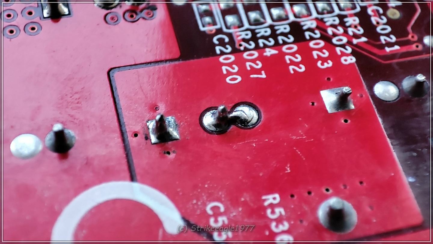

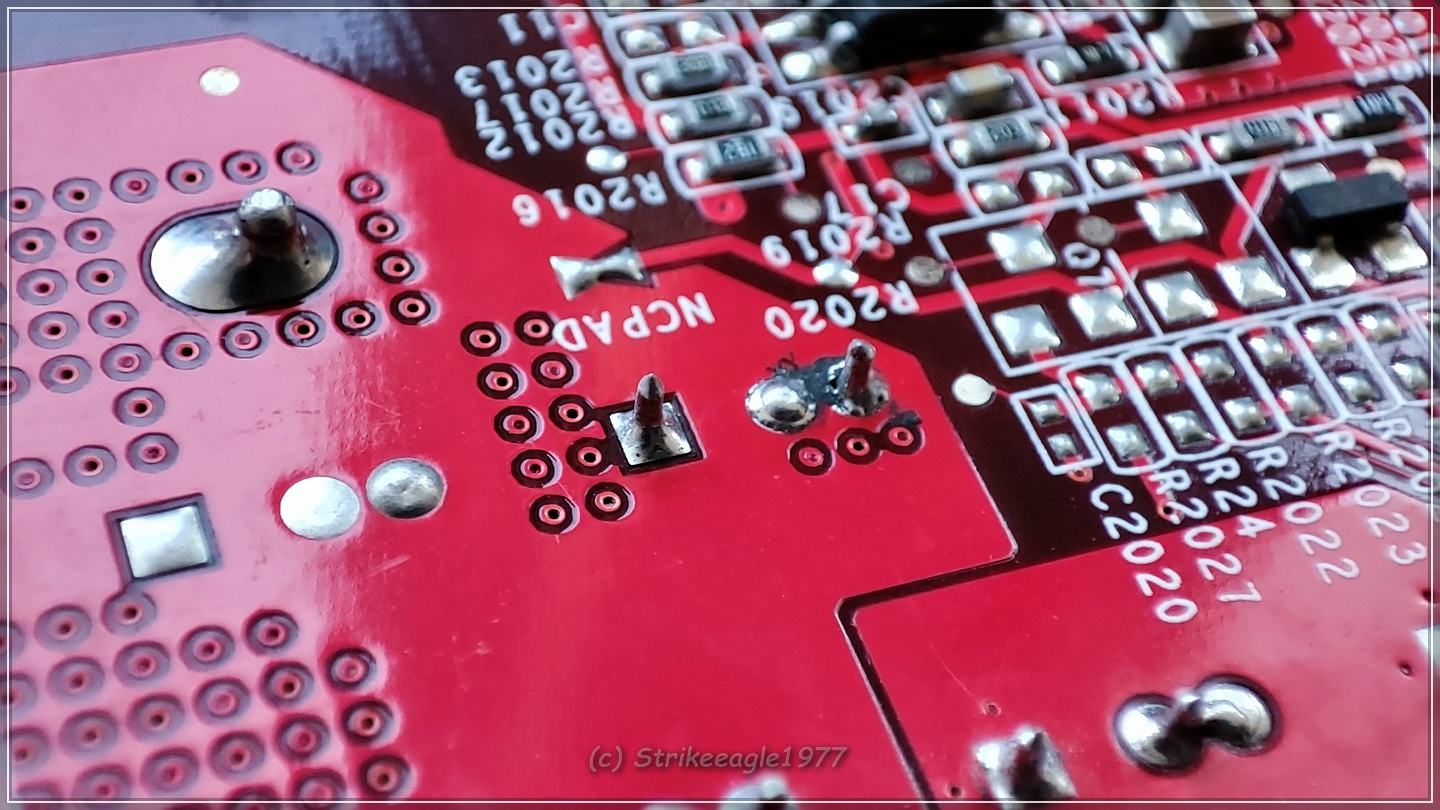

Lötaugen siehst du im ersten Bild, die müssen erhalten bleiben, sonst haftet das Lot nicht.
und ansonsten gilt wie immer ... wenn es jeder könnte, mal eben so easy, würden es viele auch selbst machen. Übenn üben, Erfahrung sammeln und weiter üben, ein Gefühl für Temperatur, Zeit und Die Arbeit bekommen, Einlöten, auslöten, also erst mal das Löten selbst weiter üben.
Evtl mal vorher 2-3 Board testen, ob die noch booten und die funktionierenden dann beiseite legen für später, damit du dann auch mal an funktionierendem Schrott schauen kannst, ob du nach dem Einlöten auch noch Funktion hast.
Erstmal nur mit dem Schrott üben ...

Dann taugt der Lötkolben oder die Spitze nix, wenn der das Lot erst flüssig bekommt, wenn der Kondensator schon kocht.
Naja, kommt auf den Patienten an. Ich hab seit Monaten Probleme mit meinem X8DTN+-Testsystem und nach viel Tauscherei von RAM und CPU aktuell die Grafikkarte in Verdacht - eine lausige Firepro V3900.
In-Circuit-Messung bringt Quatsch, also mal Kondis runterziehen. Die Kondensatoren mittig bekomme ich problemlos runter, der eine am Platinenrand ist mit so schmal tolerierten Durchkontaktierungen gegenüber dem Beinchendurchmesser aber so hart auf GND genagelt, dass ich den schier nicht runterbekommen habe, auf so einer kleinen Platine.
Letztlich mit Heißluft vorgewärmt, mit meiner JBC HDE mit Lot über beiden Pins ne halbe Minute lang gebraten und den Poly derweil mit Pinzette unter Spannung gehalten. Raus, fallen gelassen, mit Entlötstation das eine Loch sauber bekommen. Anderes Loch nochmal nachverzinnt und 20s weitergeheizt, damit man das auch freibekommt.
Hätte man einfacher haben können, wenn der Bohrlochdurchmesser ein Zehntel (oder zwei) größer gewesen wäre. Aber da hat entweder der Designer oder der Einkäufer gepennt.

So 1 + 2 + 6 stehen immer außen druf ja? 3-5 ist dann schwieriger für mich.
Etwas gelesen habe ich schon. Spannung mehr geht immer. 100V Kondensator mit nur 1V geht. Andersrum nicht. Aber mehr Volt = mehr größe = passt trotz nicht. Einfach alles in maximaler PC Spannung von 35V kaufen geht däng doch net. 35V überall wär doch zu einfach.
Dies ist der Grund mit auch wegen der Frage von mir. Die Chojo deswegen will ich die ja wissen. Andere Platine wo died druf sind und aha! ich weiß was ich machen muss. Hätte mir dass gern notirt.
Bestimmt wieder von mir übergriffg die Frage: was zahlt man für den Dienst?
Hää? Moment! Also was? Ham die auf der Karte an anderen Stelle andere Durchmeser in den Löchern? Warum machen die das?

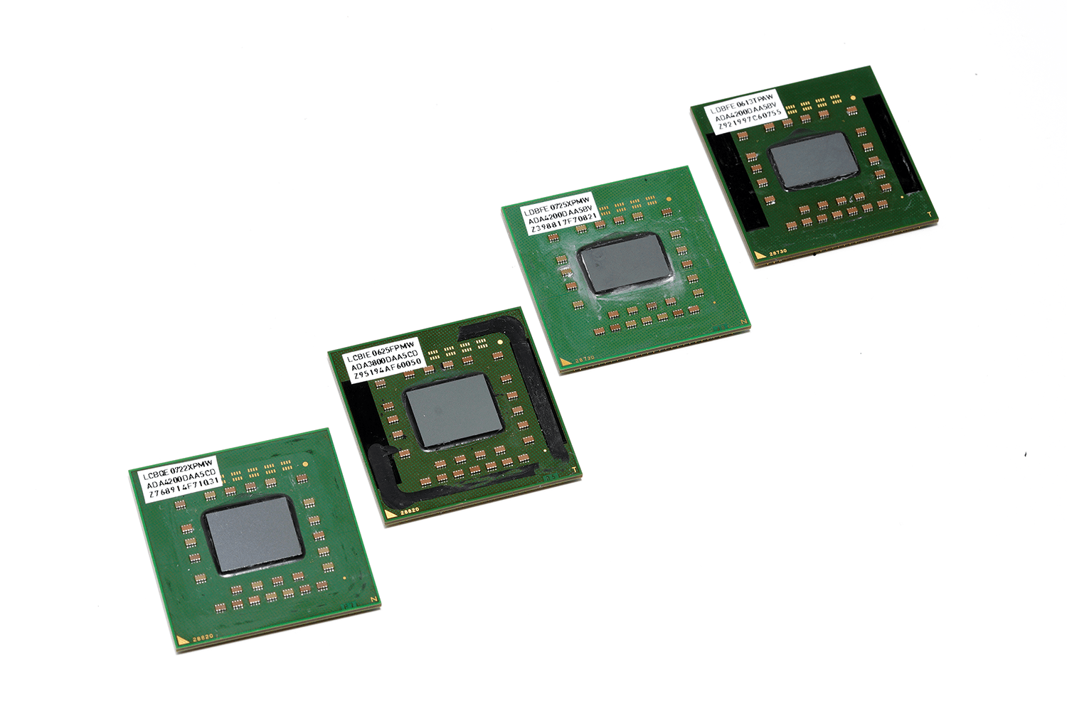

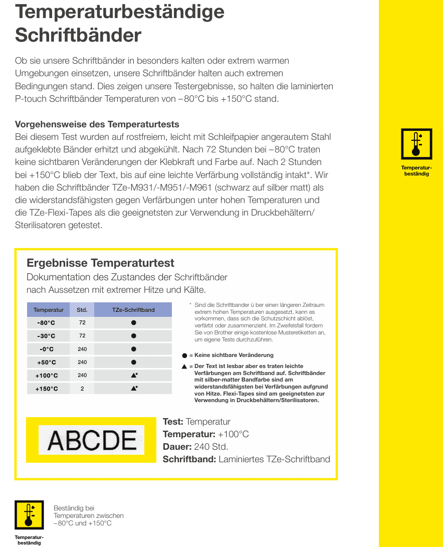

Dank dem Tipp von @P4schissel damals (tm!) habe ich mit dem Thermotransfer-Etikettendrucker endlich ein System gefunden, mit dem ich dauerhaft die Kontrolle über die ganzen kopflosen 939er erhalten kann. :fresse: :bigok:
Sehr Cool!
Welchen drucker nutzt du ?
Und wie verhält sich das gedruckte wenn die CPU heiß wird ?
Ist ein Brother P-Touch Plus Cube (PT-P710BT). Das TZe-Schriftband gibt Brother dabei bis 150°C temperaturstabil an.
Bei den geringen Temperaturen, die da (auch dank direct Die) schlussendlich am PCB herrschen, ist das absolut unproblematisch.
Ich habe einen roten CD Marker genommen
  • Danke
Reaktionen: Tzk
Ich hab meine CPUs einfach mit Edding nummeriert (1 bis…) und hab ne Liste wo die dann alle drin stehen. So spare ich mir Etiketten. Solange man die nicht mit Alkohol abwischt hält das.

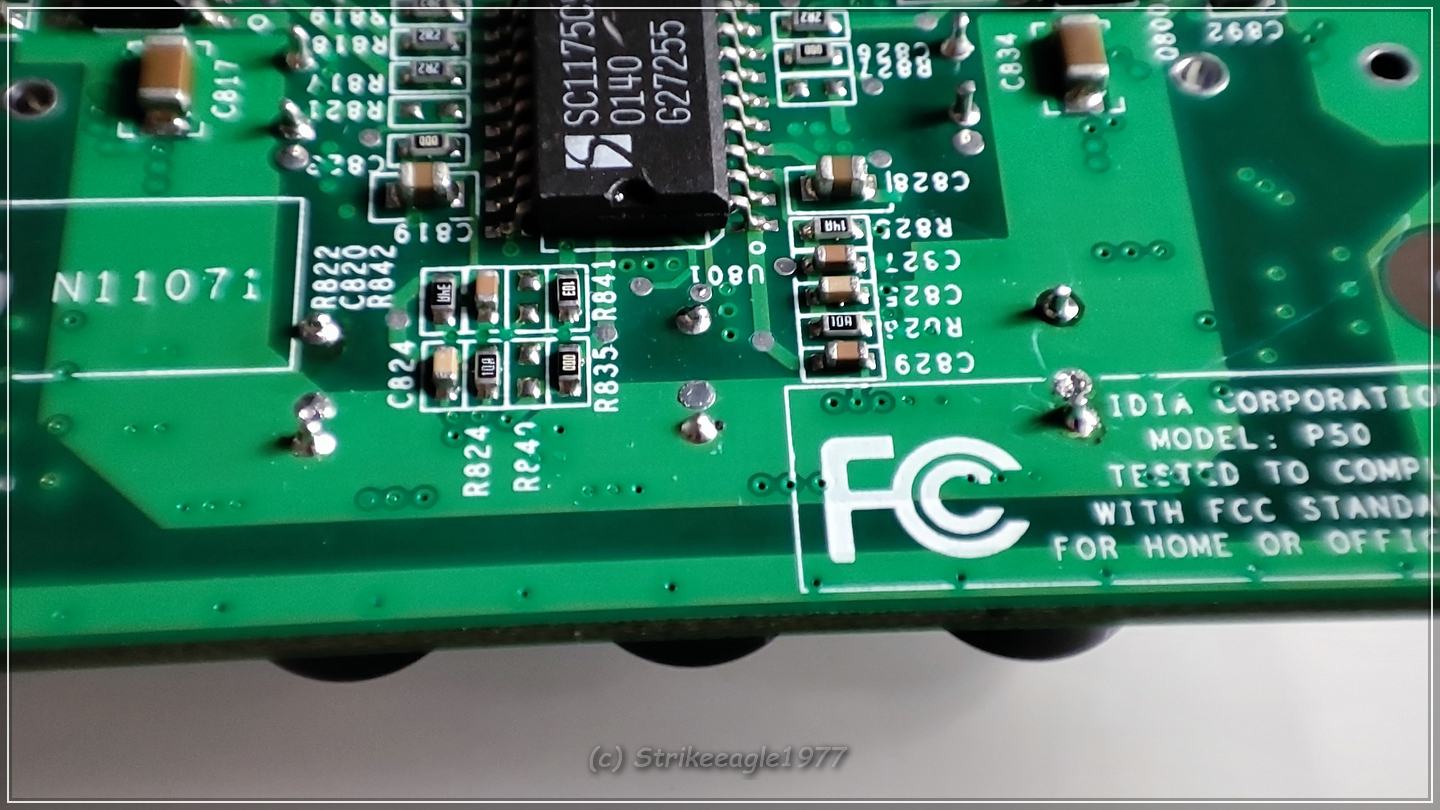

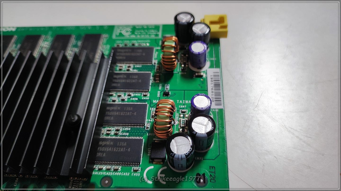

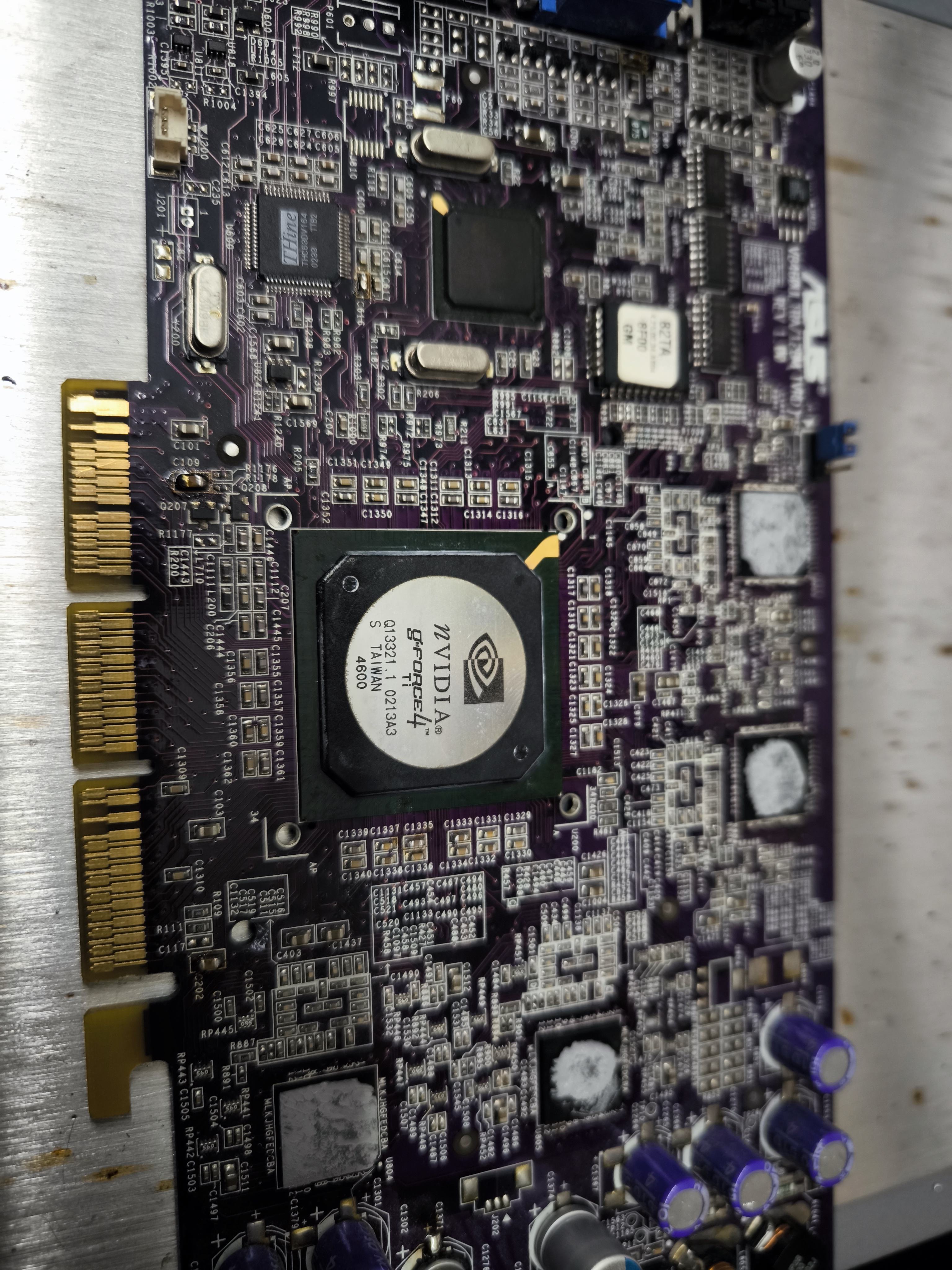

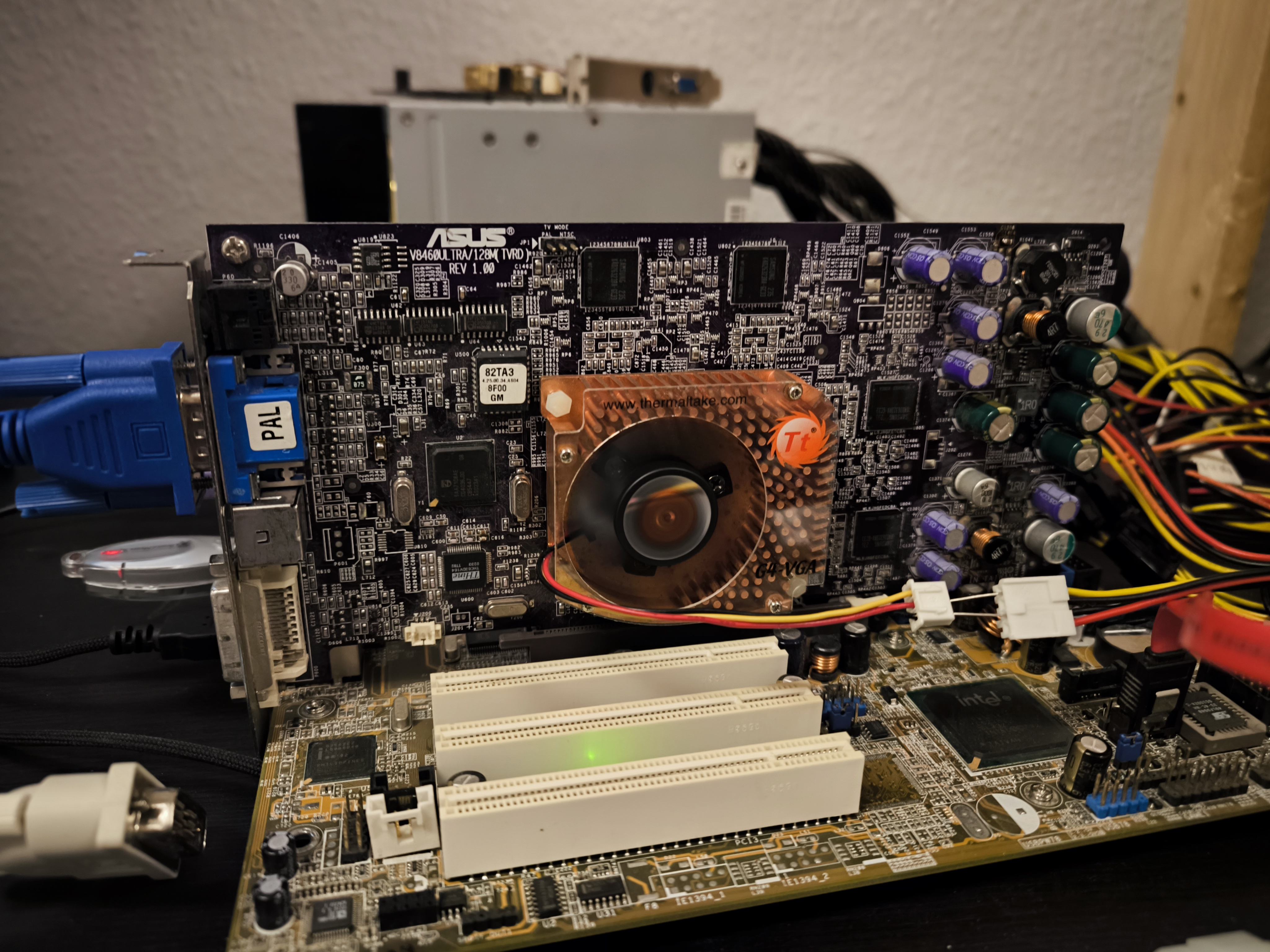

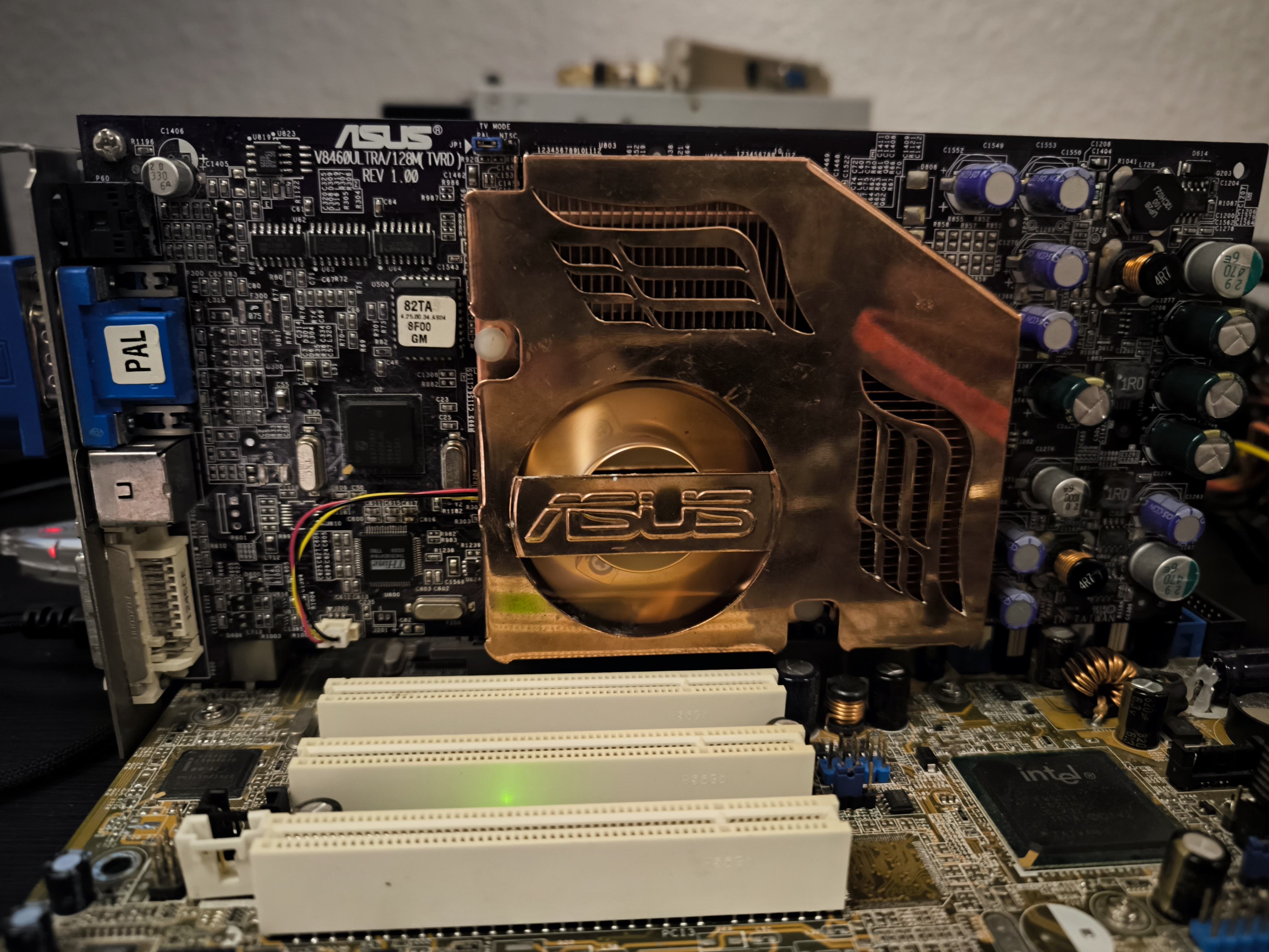

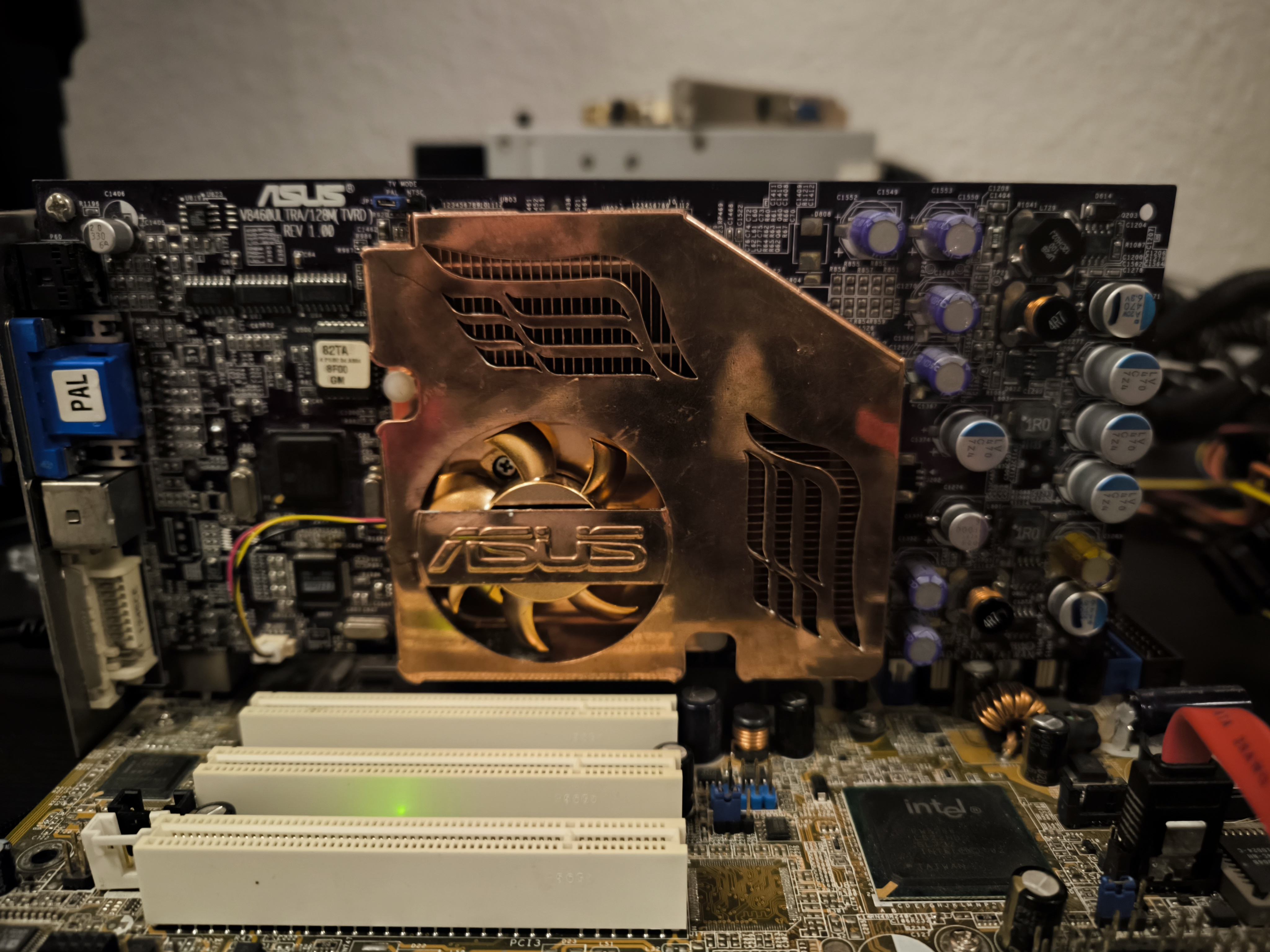

Karte lag in meiner Ramschkiste. Halb geschlachtet weil nio. Im Nachgang wieder mal...
Aber was soll's. War beim nv28 ziemlich erfolgreich bis mir die polys ausgegangen und dachte komm, Guck dir die nochmal an.
Der karte fehlten so ca 40 SMD Komponenten.
Dies komplettiert. Defekte Leiterbahn zum RAM gefunden. Diese repariert und mit Nagellack von der gutsten versiegelt. Karte brachte anschließend fehlerfreies Bild.
Dachte komm, umbauen auf v8460 ultra Deluxe.

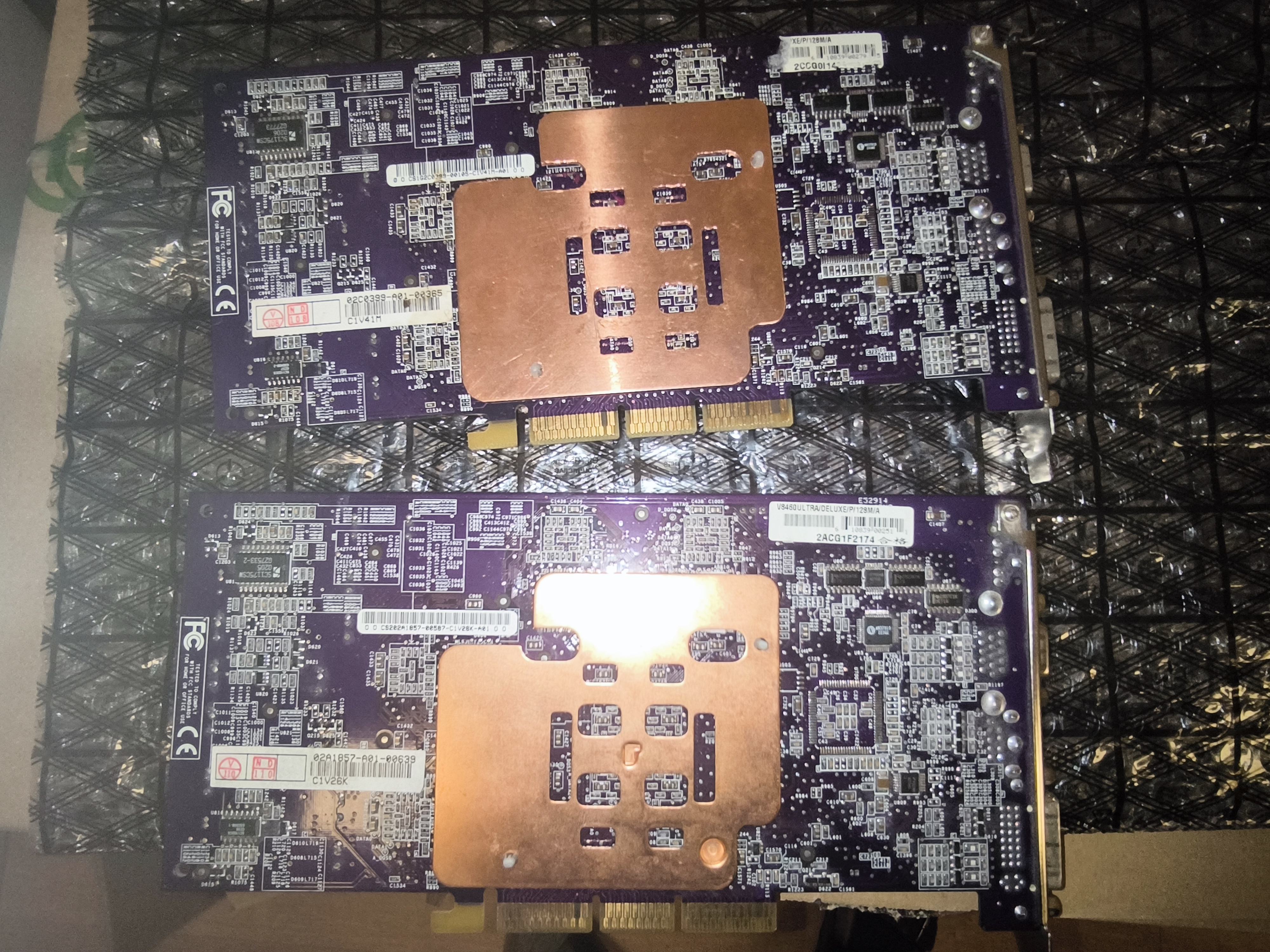

Den kühler hatte ich iwo noch mit zwei Pin ohne Backplate. Backplate hab ich nachgebaut. Kühler umgebaut auf 3 Pin.
RAM auf schnellen gc28 umgelötet.

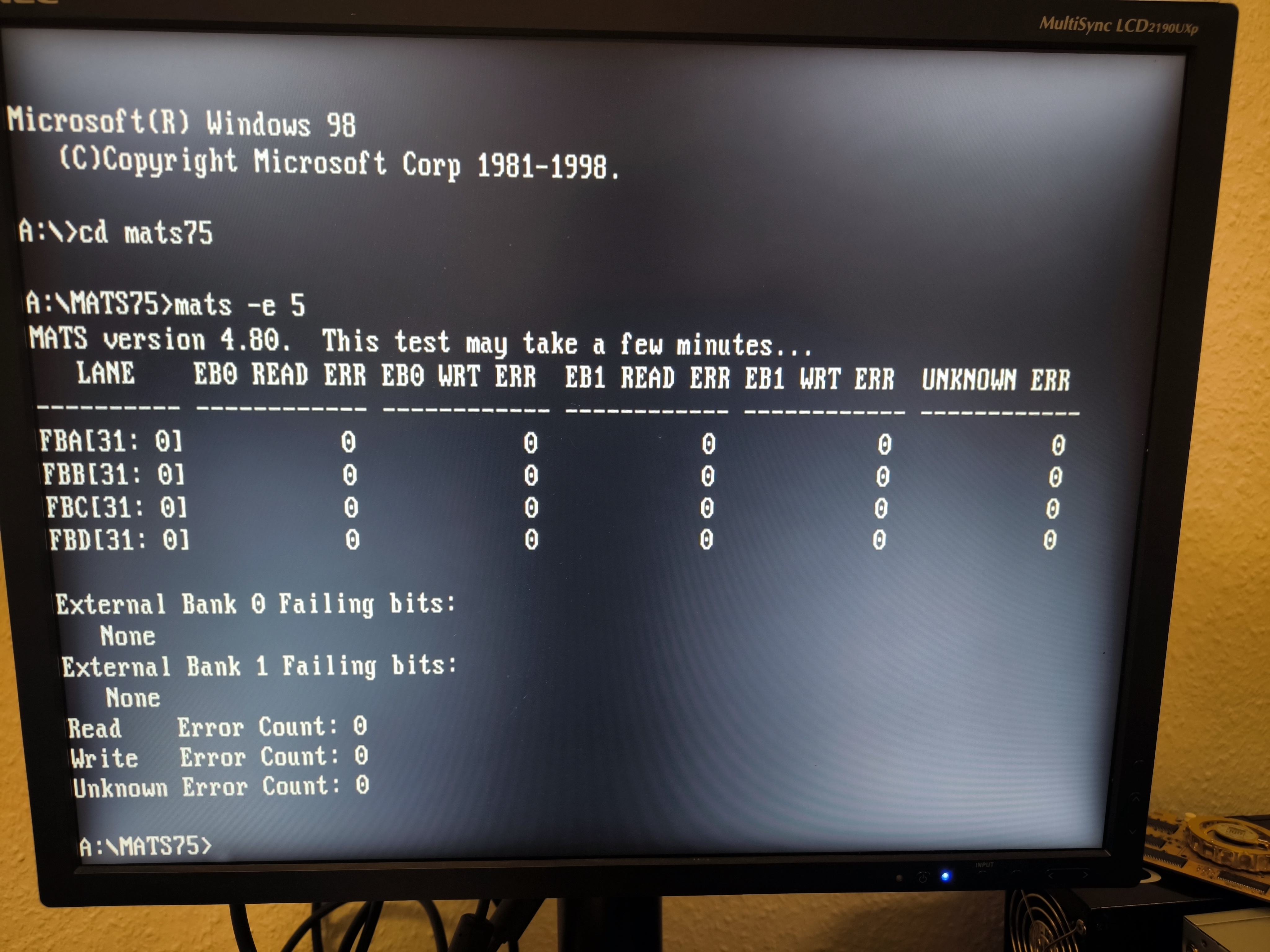

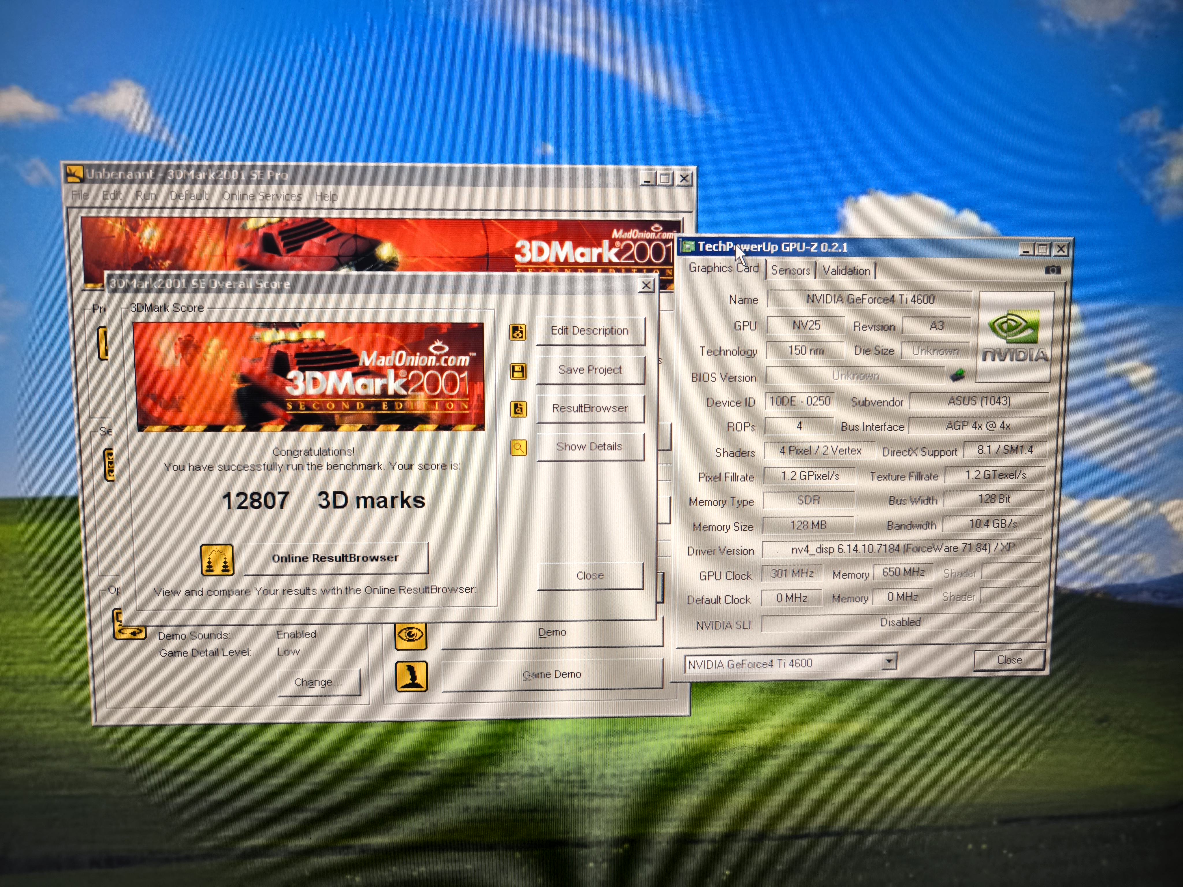

Lief einwandfrei. Karte getestet, schmiert ab.
Schafft den Takt nicht. Durch chats mit dem elkogott gescrollt, der nv25 verträgt straffe polys. Also da erstmal den Hebel angesetzt und ein buntes Konvolut an second hand polys draufgewurzelt. Karte schaffte dann schon Mal mehr takt aber nicht da wo wir hin müssen.
Sollte ich wirklich einen gurkencore erwischt haben?
Bisschen madig war ich schon.
Von einem Schlachter einen Core gemobbst.
Keine Ahnung ob der geht. We will see. High risk gamble. Stencil zurecht gehanst. GeForce 4200go stencil 0.60 auf 0.65 Universal stencil geklebt. Da müssen ca 16 Balls händisch entfernt werden. Ansonsten top.
Core verlötet. Was soll ich sagen.
Raketentechnik im Kupfergewand. Viehischst:D
Der eine oscon im Bild hat noch den captonmantel an, damit er nicht friert:D
