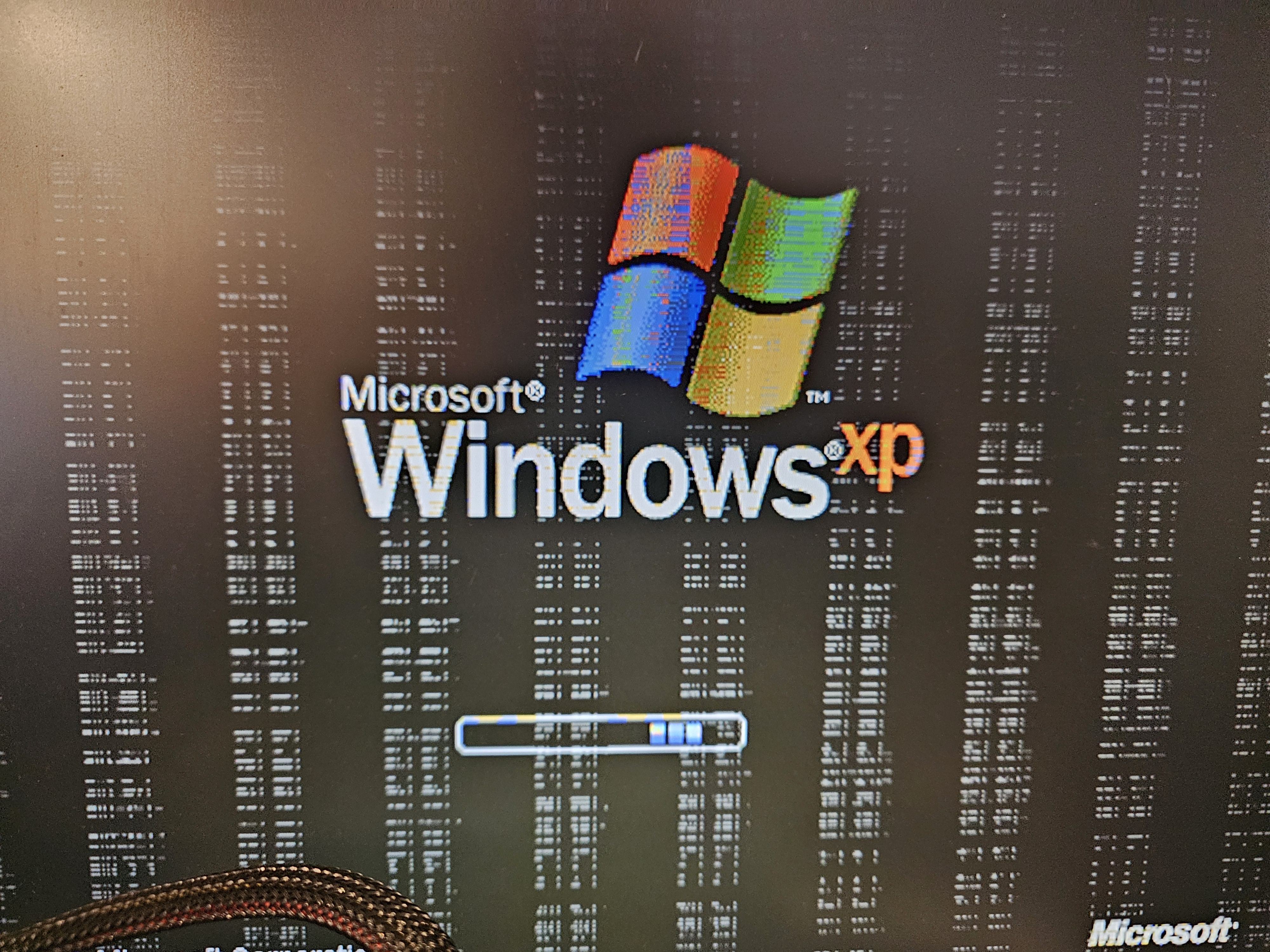

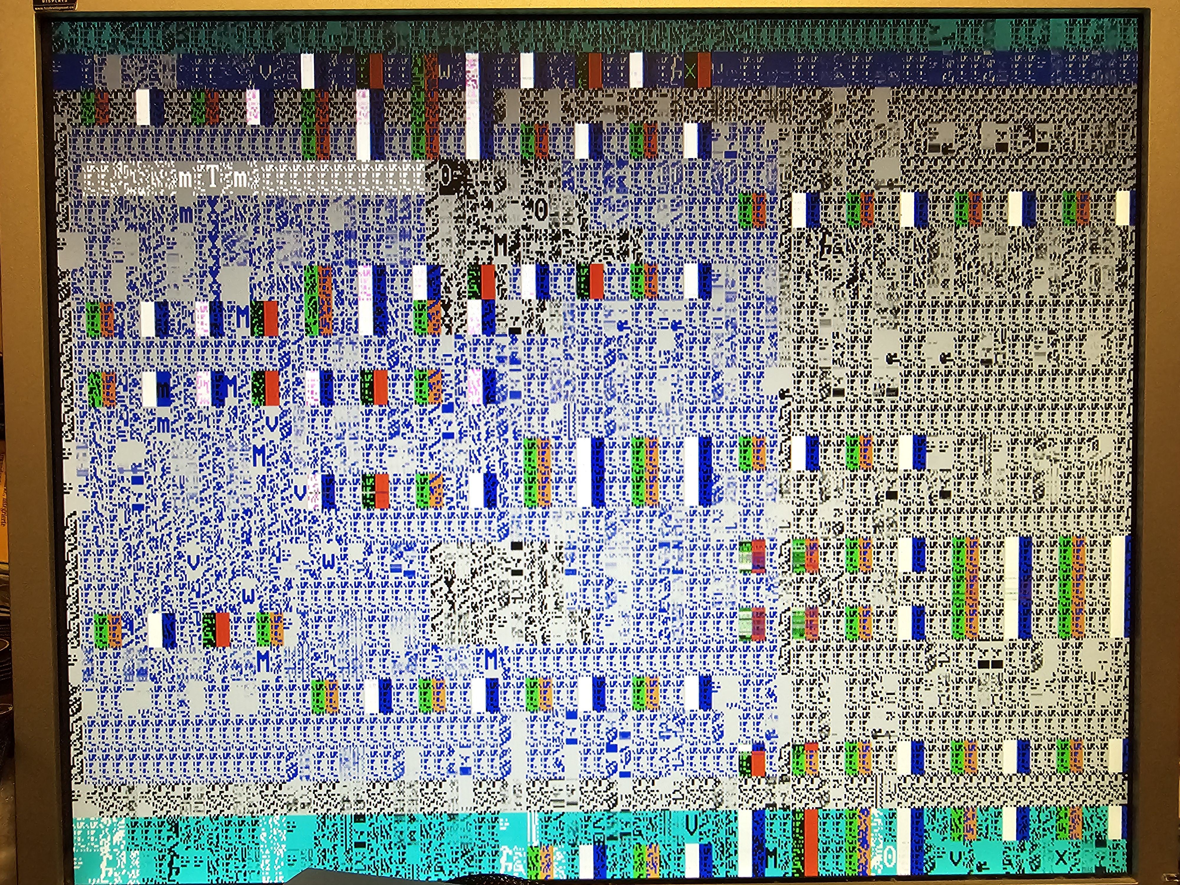

Moin, mal nen kleines Update zur MSI 6800. Die hat nun wieder alle Teile und die wegkorrodierte Stelle ist gebrückt.
Gute Nachricht. Die Karte geht an und gibt was auf dem VGA aus. DVI ist erstmal noch schwarz.

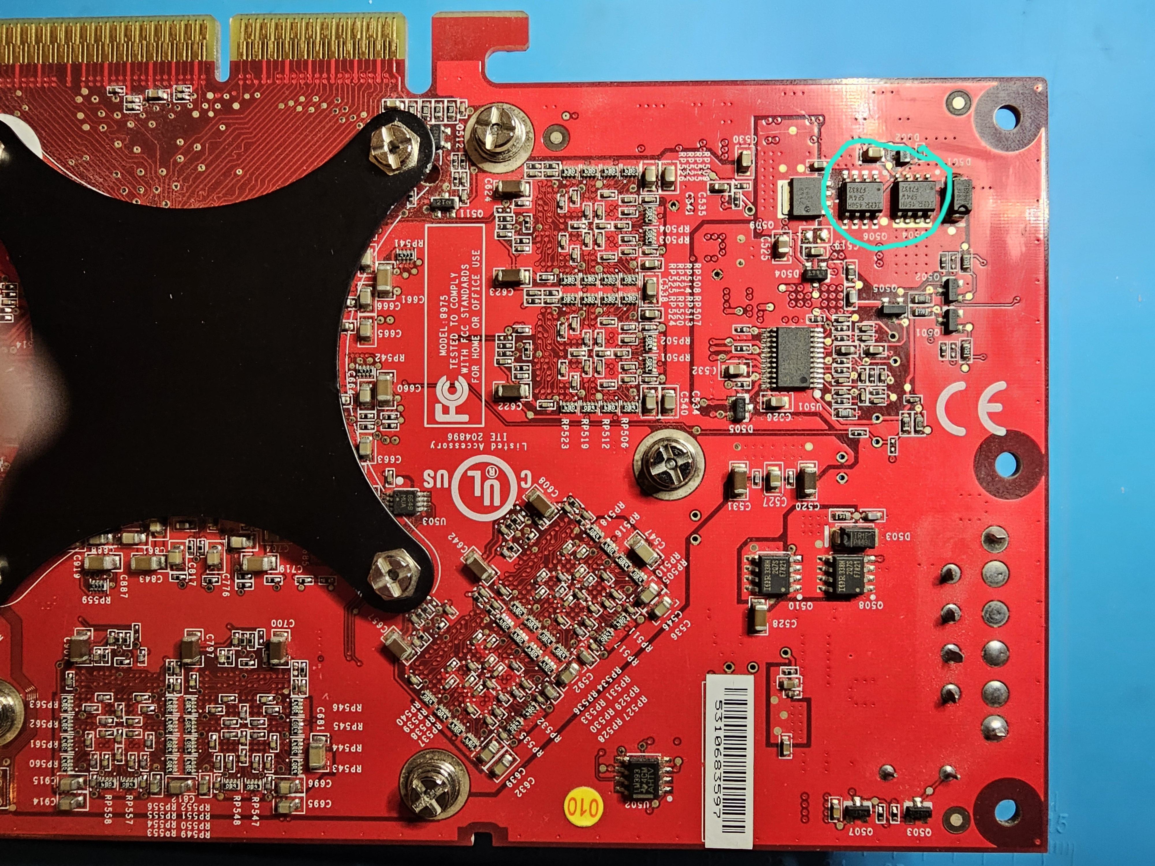

Schlechte Nachricht. Die Karte hat übelste Bildfehler. So extrem hatte ich das bisher glaub noch nie da man so ziemlich nix lesen kann sondern nur noch grob farblich im BIOS abschätzen kann. Auf der Rückseite werden 2 Chips Auch recht warm wobei die bei der anderen MSI 6800 auch sehr warm werden. Gemessen waren es auf der kaputten ca 80°C und bei der ganzen ca 65°C. Bild der Rückseite ist von der funktionierenden Karte aber es sind die gleichen Layouts und Chips.
Was denkt ihr? Nur Lötstellen Problem oder könnte die erhöhte Temperatur auf einen anderen Defekt deuten? Die Speicherchips werden erstmal nicht auffällig heiß.
Das sind Mosfets (International Rectifier F7832), die wandeln irgend eine Spannung.

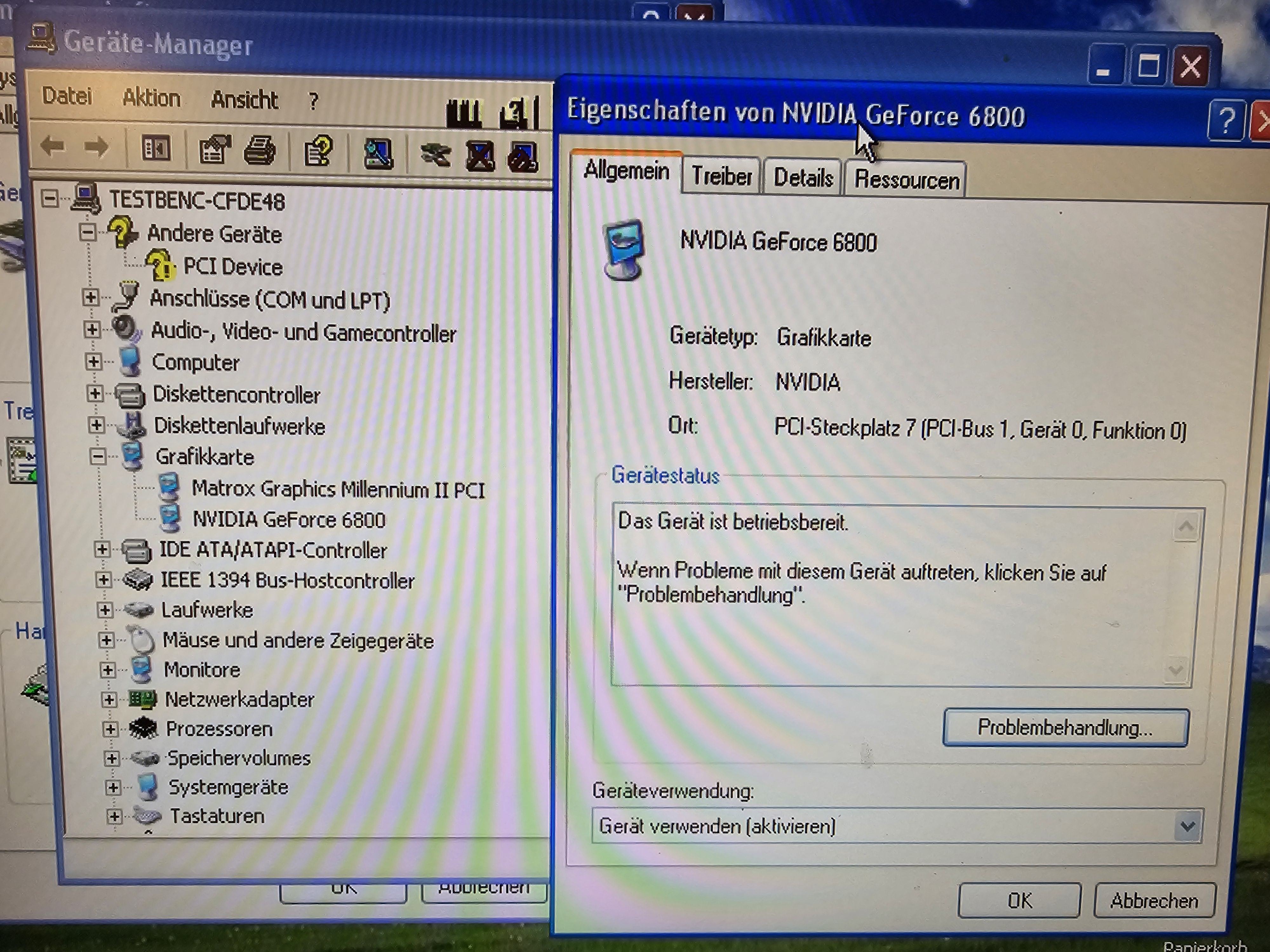

Update: Unter Windows wird sie wohl noch erkannt. Damit müsste Basic der GPU Chip noch nicht 100% im Eimer sein und es bestehen noch Hoffnung 😅?

Ganz klarer Fall für Nvidia Mats/Mods. :)
Das werden wohl Speicherfehler auf mehreren Kanälen sein. Könnte ein bisschen schwierig sein, zum ersten Mal Mats laufen zu lassen, weil du es vermutlich blind wirst machen müssen. Vielleicht mit ner funktionierenden Karte üben und die Befehle aufschreiben.
Wenn der Test auf der 6800 durch ist, kannst du den PC runterfahren und das Log "report.txt" auf einem anderen PC öffnen - an Ergebnissen wirst du da live auch nicht viel erkennen können.

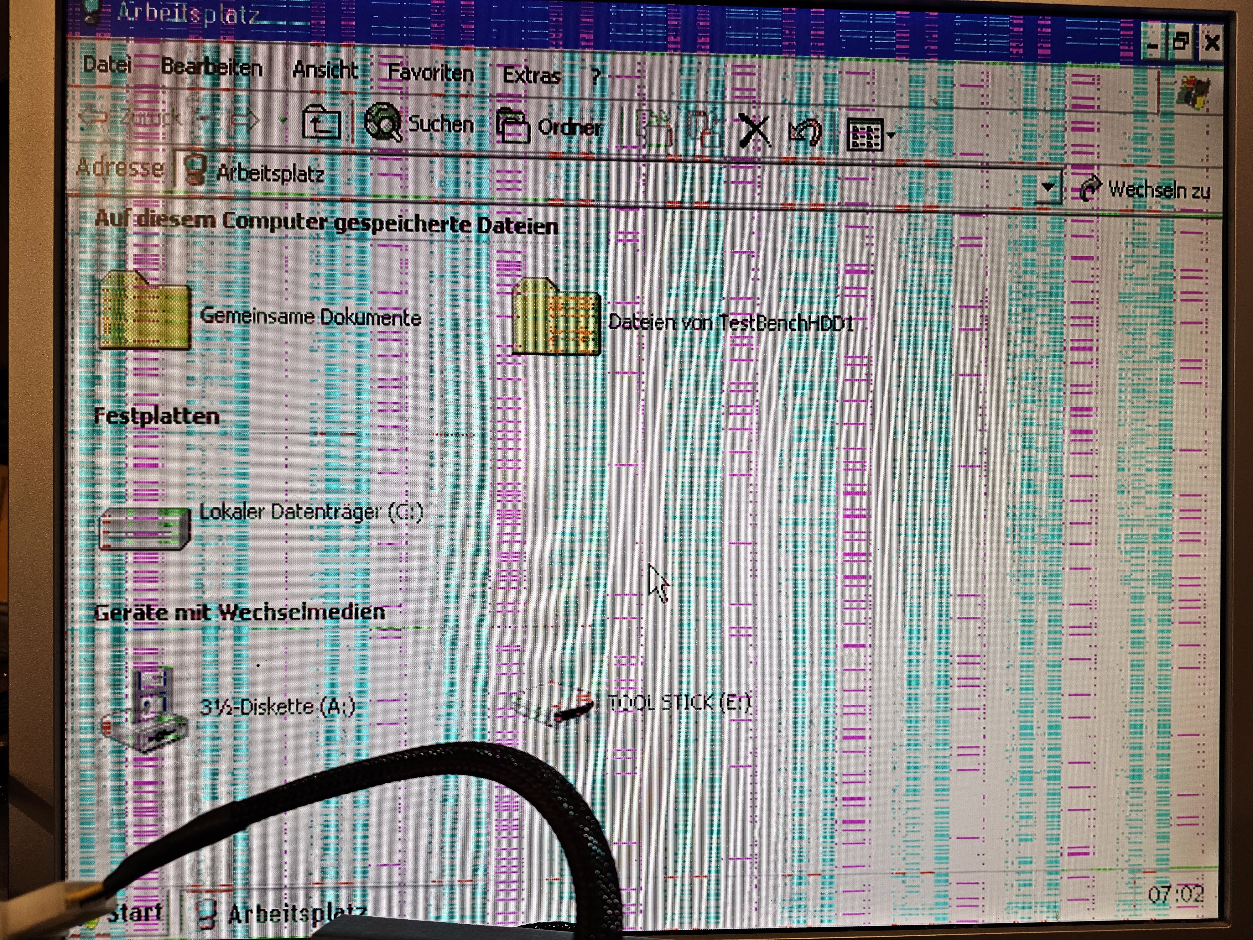

Yep, sieht danach aus. Bios habe ich soeben mal neu geflashed. Hat nix gebracht. DVI ist weiterhin tot. DVI -> VGA Adapter hat selben Bildfehler wie der VGA Port direkt.
Beim Booten sieht's noch nicht mal ganz so schlimm aus. Mein XP ist nur wieder iwie geschrottet und will seit dem Chipsatztreiber update nicht so richtig mit den 6800er starten... Bildschirm bleibt einfach immer schwarz nach'm XP Ladebalken
Update: Im abgesicherten Modus hab ich nochmal bissel rumgedrückt. An den Speicherchips tut sich iwie null. Da die GPu nicht aktiv gekühlt wird wird die seht heiß. Die hohen Temps änderen aber scheinbar am Bildfehler nix.
Eine minimale Änderungen des Bildfehler konnte ich aber durch Biegen der Platine hervorrufen... Minimal. Also scheint es doch iwo was mit den Kontakten?
Werde schon mal anfangen mich isn Mats/Mods Thema einzuarbeiten. Vielleicht habe ich Glück und es ist da wie unter XP noch halbwegs was erkennbar

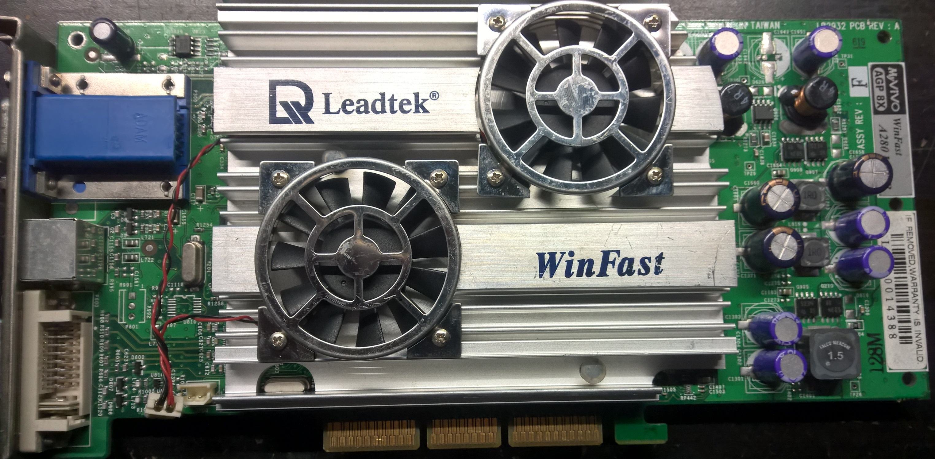

Nachdem ich lange Zeit nicht wusste, dass es die Geforce 4 mit BGA-RAM gab, ist nun die dritte bei mir gelandet. Neben der blauen Sandwich-Sparkle eine 980XGL und nun eine WinFast A280:
Hat die noch wer und kann "bestätigen", dass das Blech auf der Rückseite für Bauteilkontakte sorgt? Mit dem Blech hintenrauf ist der VGA berührungsempfindlich, d.h. es verschwindet kurz das VGA-Signal beim Wackeln am VGA-Stecker. (DVI ist unauffällig) Ohne dem Blech ist alles Schick. Ich hatte hier sogar erfolglos viele SMD-Bauteile nachgelötet und gar die VGA-Buchse getauscht, aber erst das Entfernen des rückwärtigen Bleches bringt nachhaltig Abhilfe.
EDIT: Das rückwärtige Blech hatte doch tatsächlich Abdrücke eines SMD-Kondensators und eines Transistors drauf. Der Transistor hat sein eigenes Gehäuse, den also ignoriert. Beim Kondensator etwas Kapton aufs Blech und nun ist die Karte ruhig.
Wenn die Rückseite für "Bauteilkontakt" sorgt, hat da schon jemand dran rum gefummelt und das dicke Pad unter dem Blech durch ein zu dünnes ersetzt oder das ganz weggelassen.
Ist bei den Leadtek GF44/46/48 immer wieder ein "Problem" dass Leute da dran rumgemacht haben.
Ein Pad ist drunter. Sind im "original" WLP auf dem RAM oder auch Pads? Weil bei mir ist WLP drunter und wenn auch im original WLP drunter ist, könnte es nicht sein, dass sich das Pad mit der Zeit platt gedrückt hat?

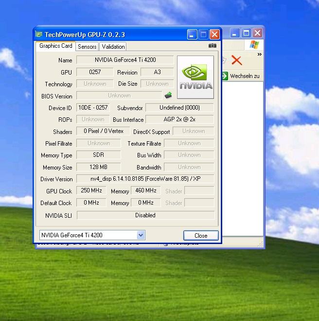

Ich fand nun auch eine Geforce 4 Ti 4200, wo sich erst der Treiber nicht installieren liess. Beim genaueren Hinschauen hatte die Karte eine Device-ID, die es in gewissen PCI_VENDOR-Datenbanken nicht gibt: 10DE_0257. Mit manueller Treiberinstallation läuft die Karte aber. Chip ist von 2002 KW14. Hersteller ist ProLink, Modellbezeichnung ist MVGA-NVG25GA.
Kann da wer am BIOS gespielt haben oder könnte es ein zu frühes Sample sein?
Kann auch sein, dass sich das vielleicht langsam zersetzt und sich so stärker komprimiert als es eigentlich sollte.
Ab Werk sind da ziemlich dicke WLP Tropfen drauf, weil der Abstand zu den RAMs durch das andere Pad ansonsten relativ groß ist, vor allem nach unten hin zum Slot.
@bschicht86 kontrollier das pcb. Da war jemand dran. Rückseite links vom VGA, oder Vorderseite links von der GPU. Dev id 257. Bit 0,1,2 gesetzt unknown. Dev id Bit 0,1 gesetzt 253 gf4200.
Die DEV_ID wird über Widerstände gesetzt? Welche genau? Weil zu sehen ist nichts. Nur ein paar übliche Kondensatoren fehlen.
@bschicht86 hab ich jetzt nicht auf dem Handy. Ist aber ein Standart pcb. Wenn du absolut nichts am pcb findest, müssen wir uns dem BIOS widmen. Da ich die Karte selbst besitze, stellt das kein Problem dar

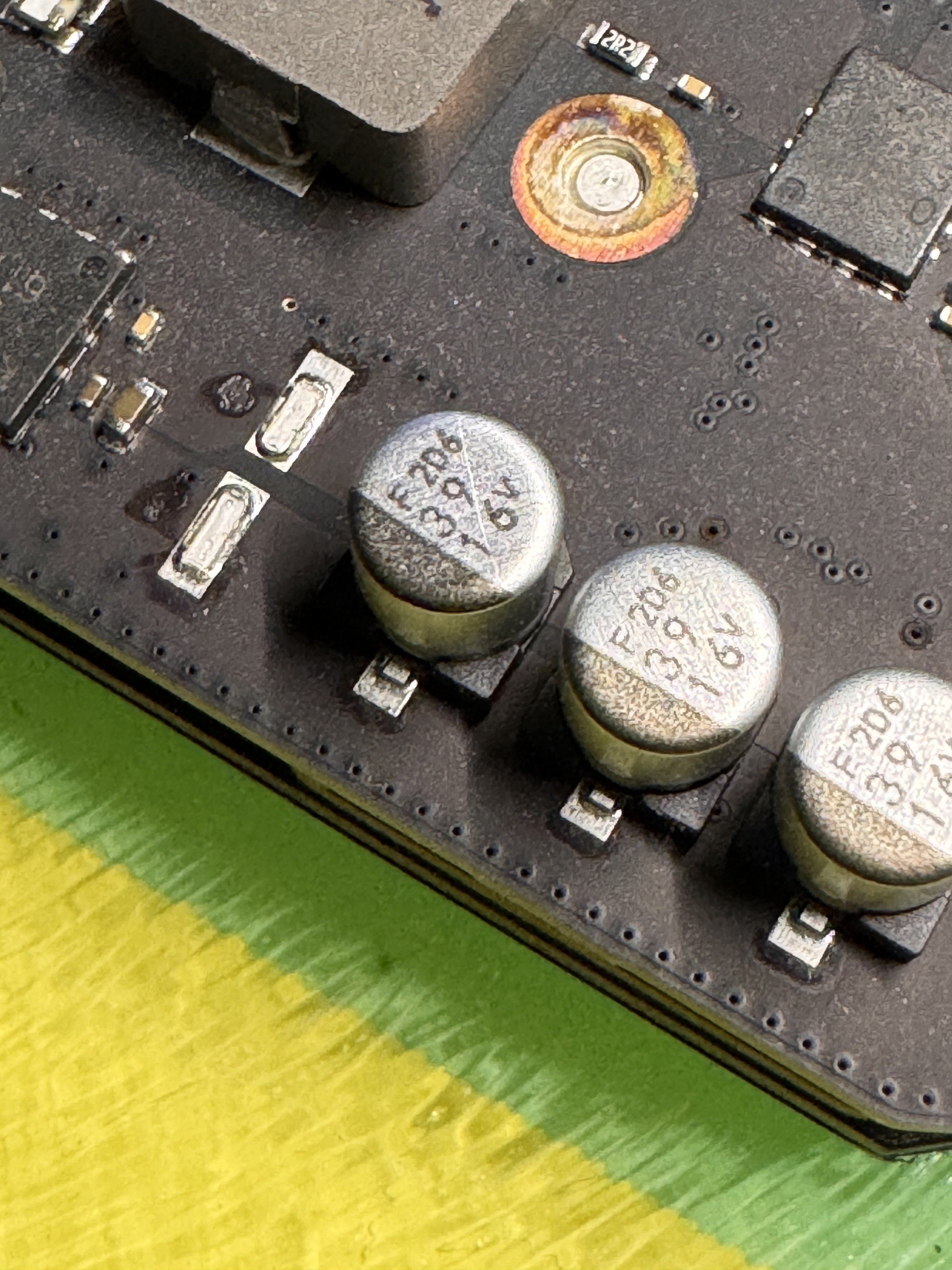

Ich habe beim auseinandernehmen meines Mac Mini (Late 2012), um die HDD gegen eine SSD zu tauschen, ein eingeklemmtes Kabel übersehen und trotzdem wie ein Ochse dran gezogen. :rolleyes2:
Resultat ist ein abgebrochener Elko, hier im Bild links. Er ist baugleich mit den anderen drei. "F206 39 16V"
Bis auf 16V habe ich keine Ahnung, was die anderen Angaben bedeuten. Kann mir hier jemand helfen?
🙏 Danke Dir!
5 mm habe ich gemessen.

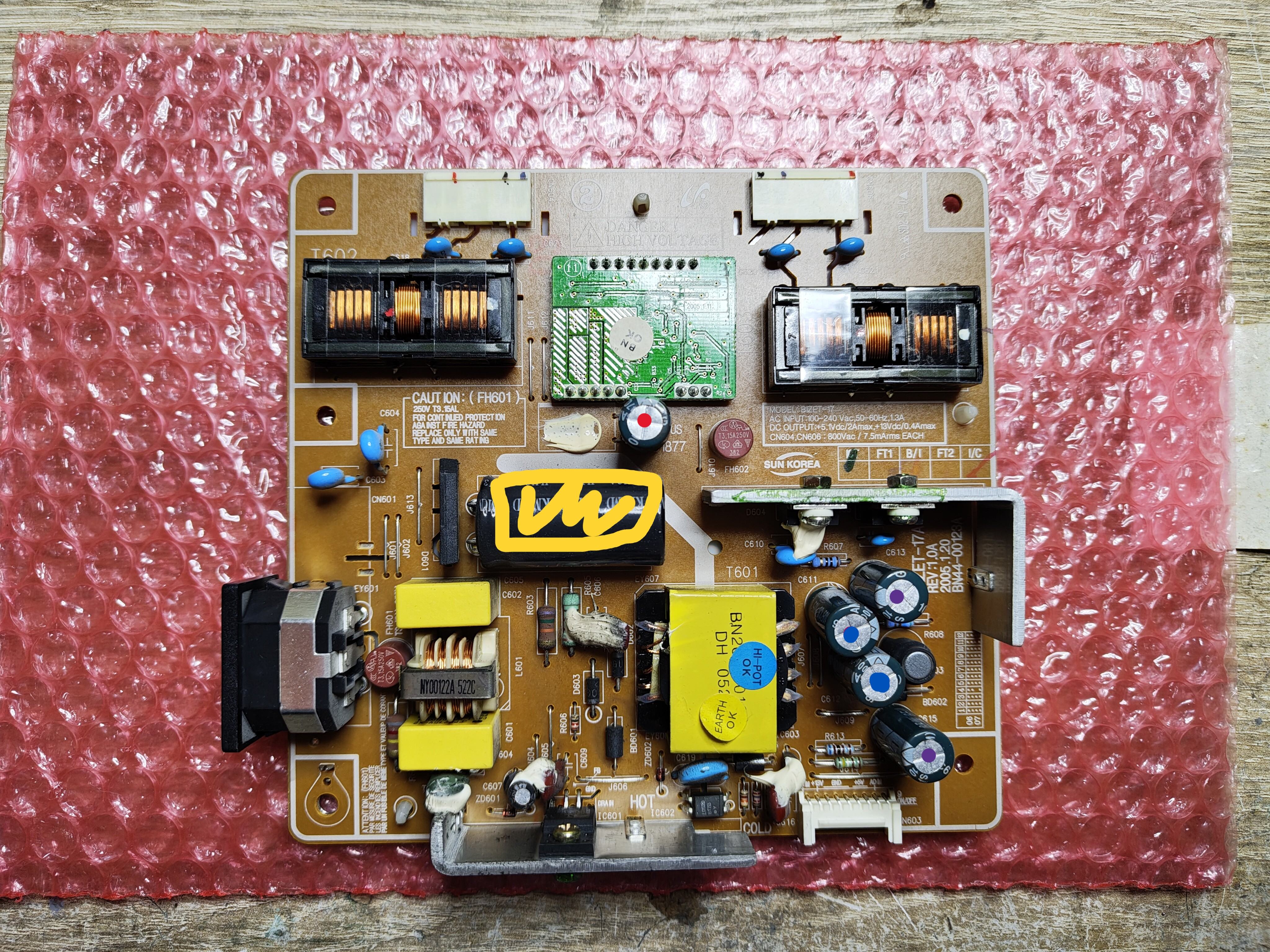

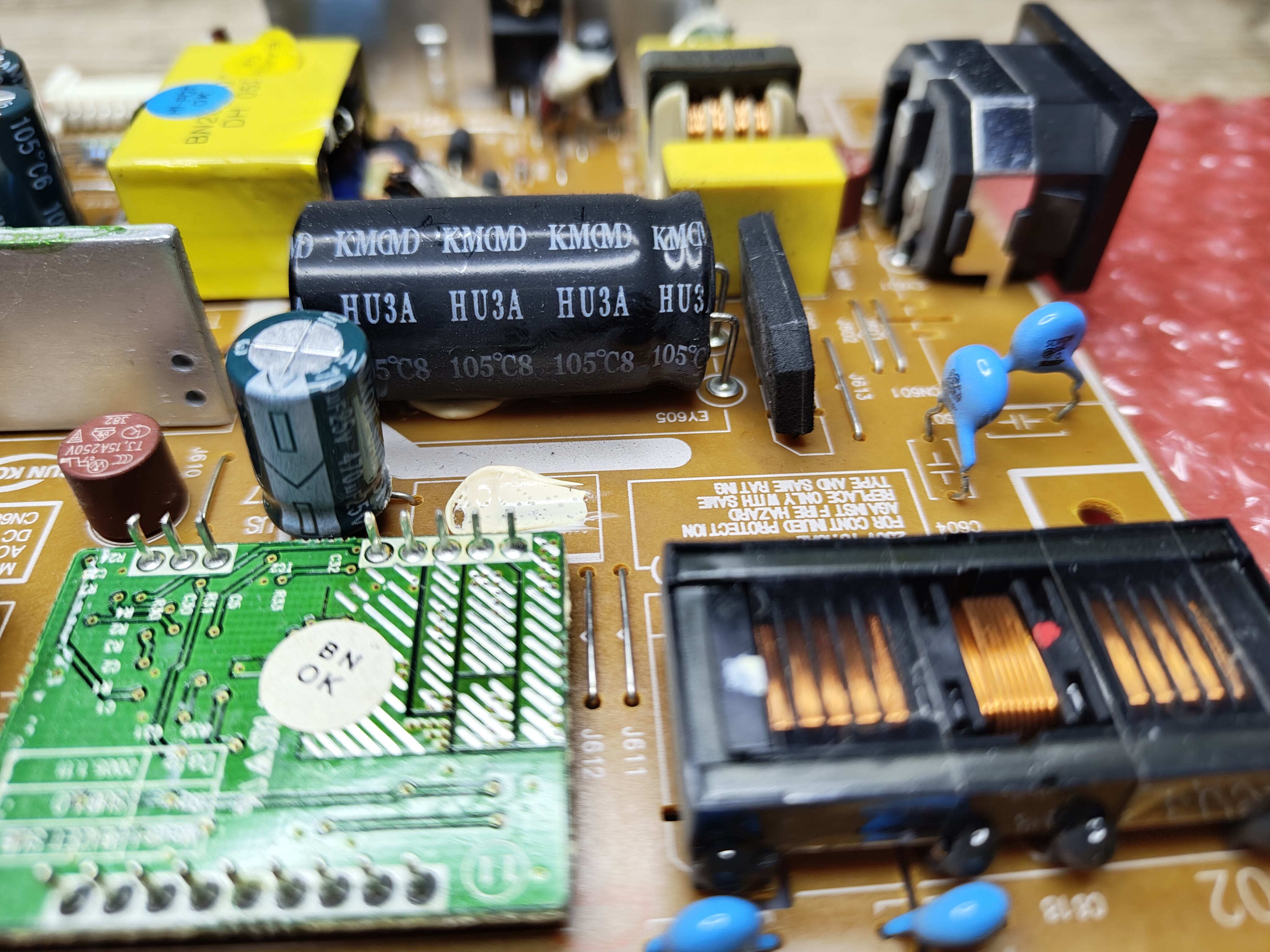

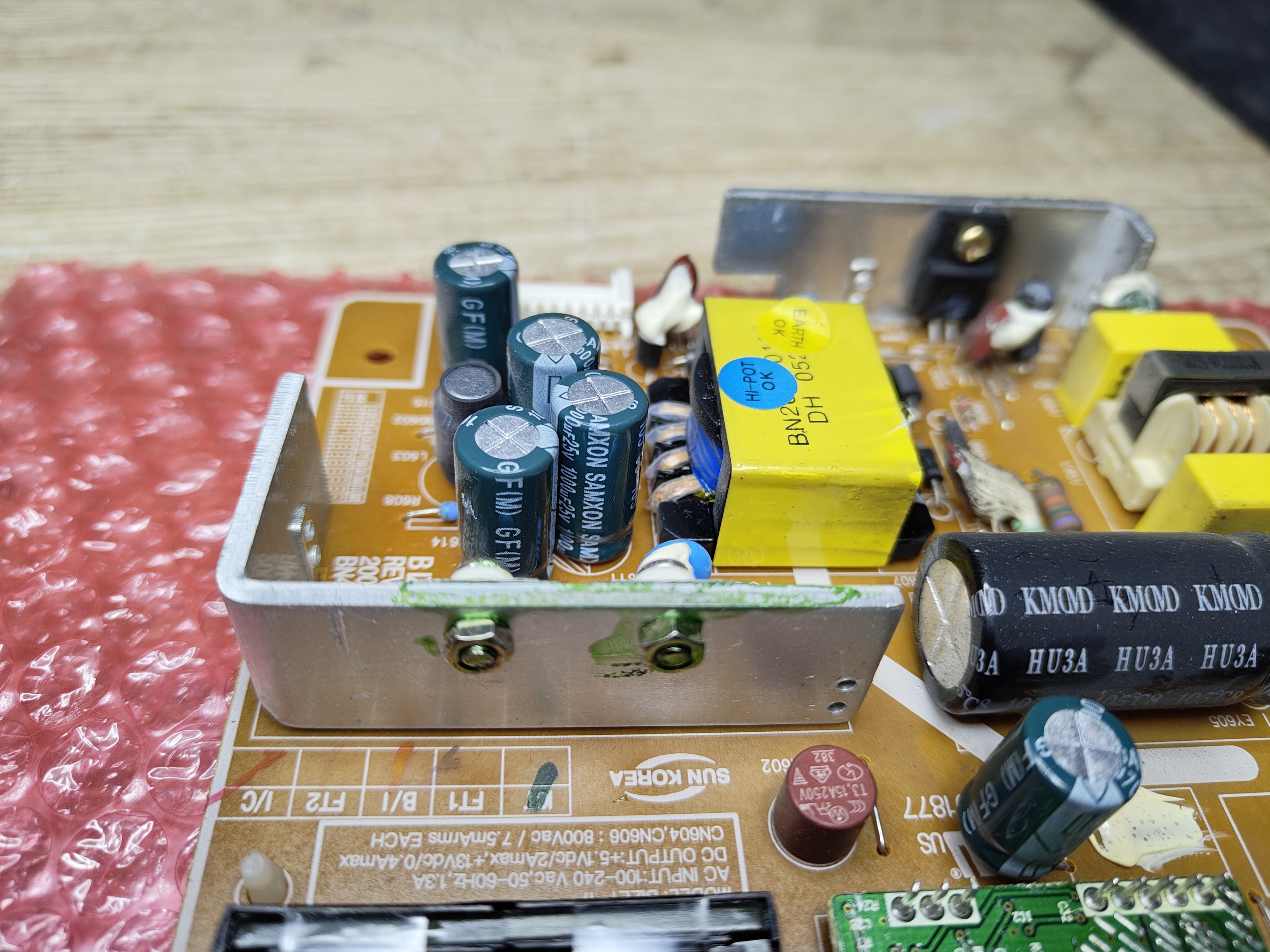

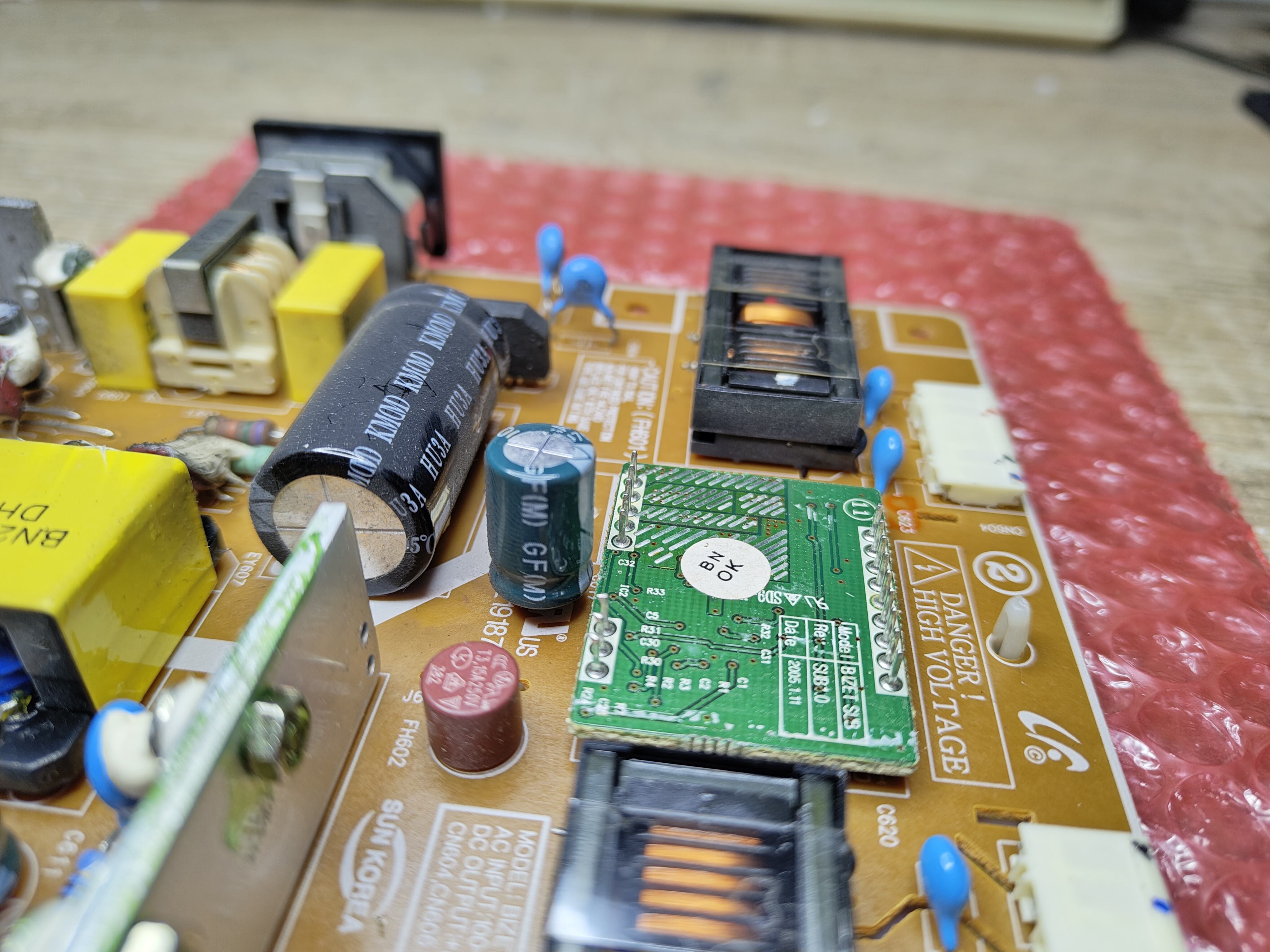

Samsung Syncmaster 930BF Power Board Recap
1742070998122.jpeg1742071074934.jpeg1742071078341.jpeg1742071081761.jpeg1742071089578.jpeg
FarbeNameKapazitätSpannungMaßeESRRippleErsatz
blauSamxon GF(M)1000yf25V10x20461400mA
lilaSamxon GF(M)1000yf16V10x20601210mAhttps://www.mouser.de/ProductDetail/667-EEU-FS1C122
(Das sind 1200/16er, die ich mal ausprobieren werde, weil ich sie noch hier habe)
rotSamxon GF(M)470yF25V10x16601210mA
gelbSamxon KM(M)100yF450V18x3515?490mA
Pretty please? @WMDK <3
Edit: Hab mal Elkos hinzugefügt.
