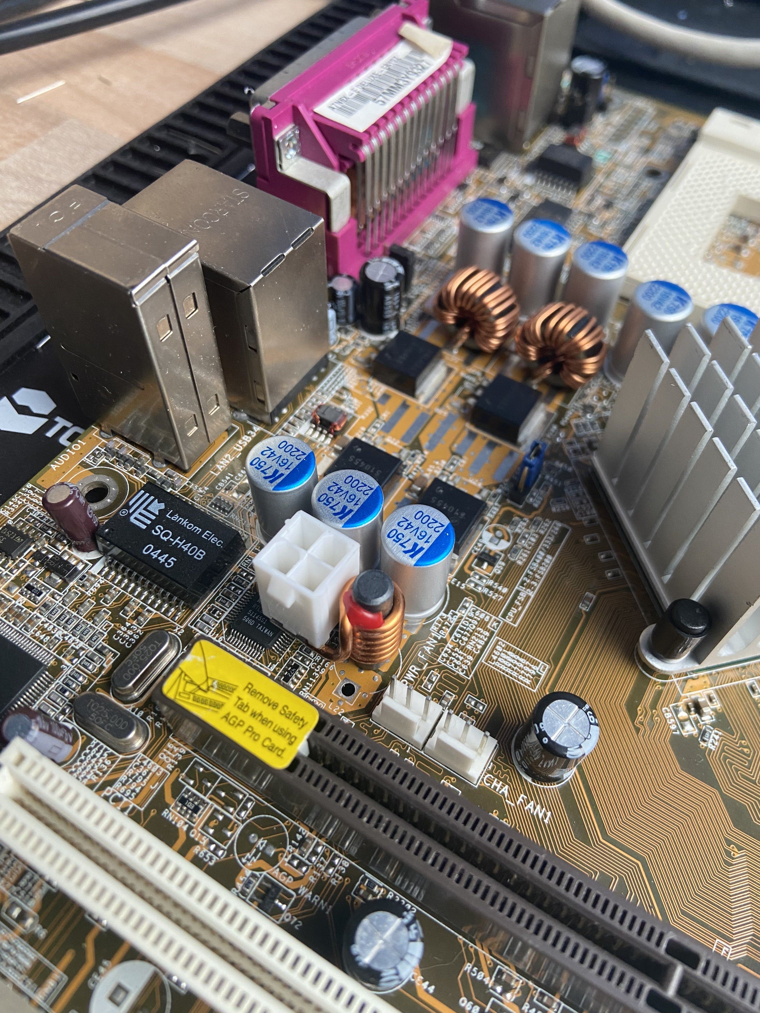

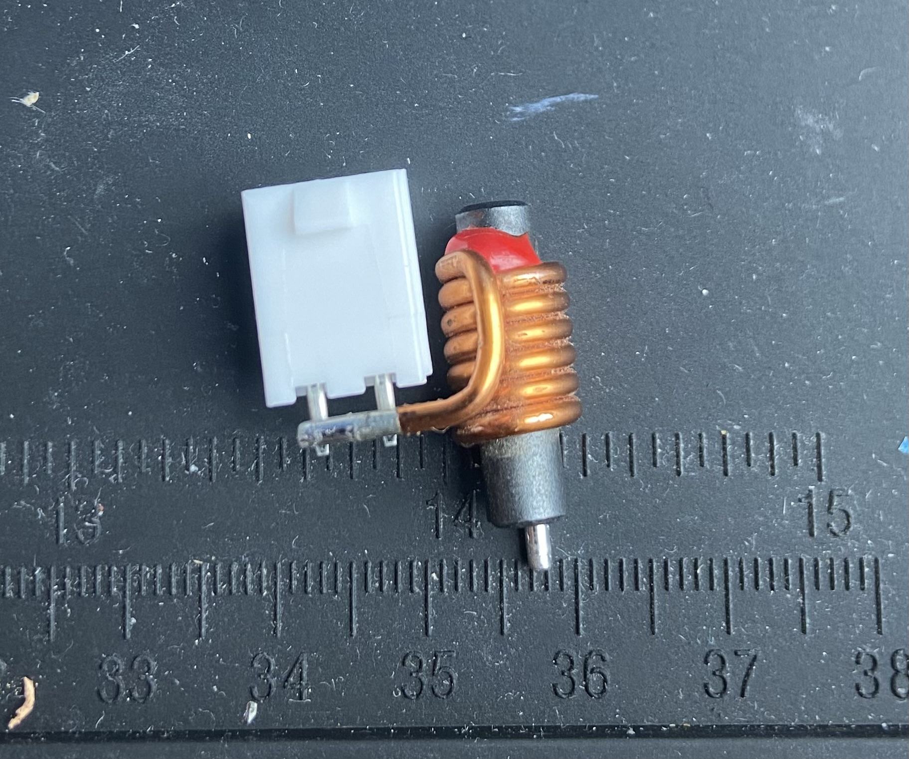

Ich zeige mal eine (in meinen Augen) schicke Variante vom 12V Rail Mod für die CPU am A7N8X.
Dazu die Originale Spule auslöten, den langen Draht biegen und einen 4pin verlöten. Dann die Spule mit einem Bein wieder ins Board rein. Die Caps noch auf 12V tolerante wechseln und fertig. Bilder:

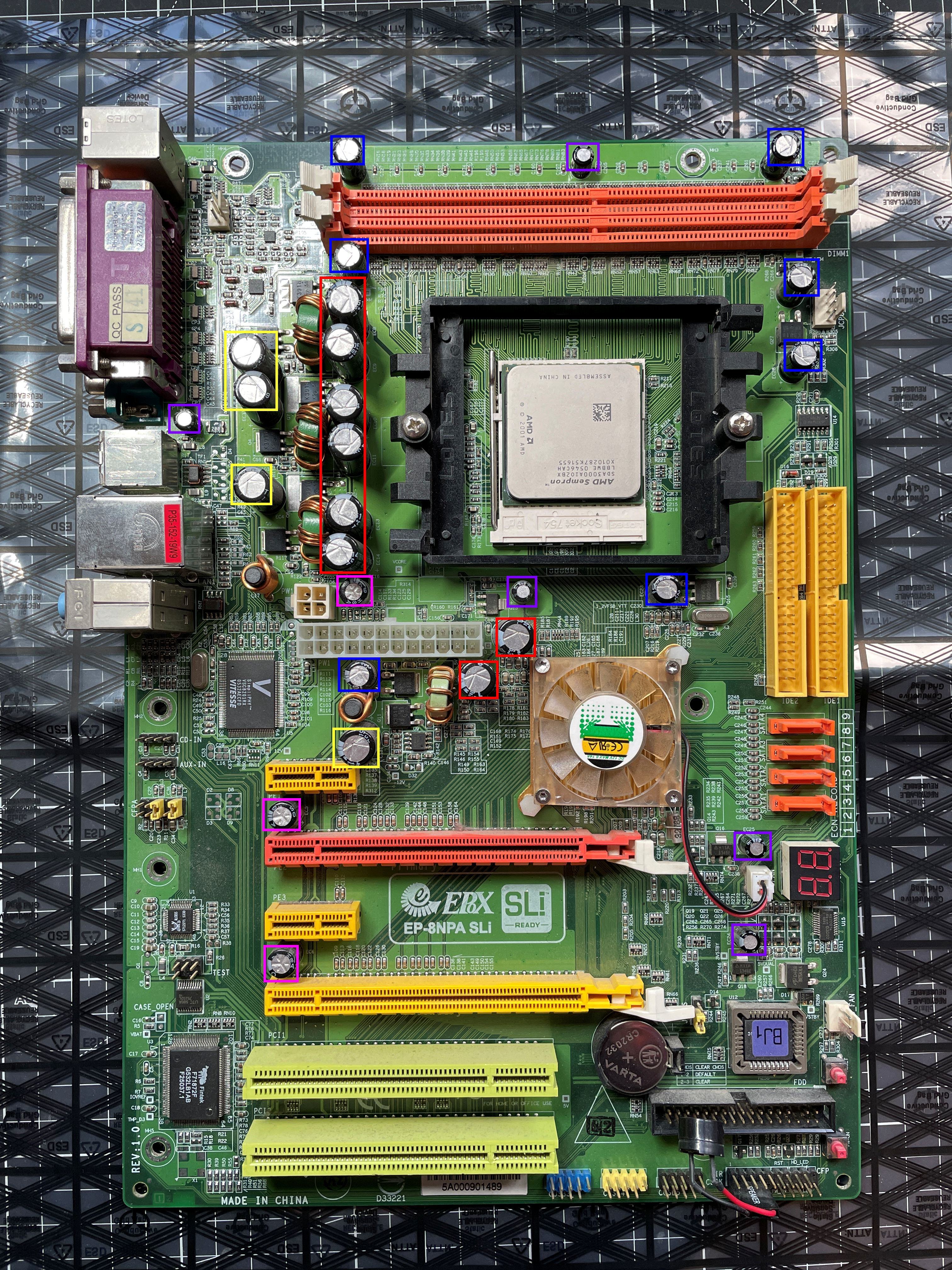

Hallo zusammen,
habe hier ein paar Boards, die gerne neu gekleidet werden wollen. Dürfte ich eure Schwarmintelligenz anzapfen und um Vorschläge für die unbekannten / unsicheren und für alle eine Prüfung meiner Vorschläge?
Euer Fachwissen kann ich einfach nie aufholen. :(
Werd die Listen dann natürlich noch in die ReCap-DB übernehmen.
Vielen Dank für eure Unterstützung! :love:

Epox EP-8NPA-SLI
FarbeMengeHersteller / AufdruckSpannungKapaDurchm,HöheLeiterabstandRückmeldung WMDK
Rot8Rubycon MBZ T0514 105°C PET6,3 V3300 µF10 mm23 mm5 mmA750MW228M1CAAE010
Gelb4Rubycon MBZ T0519 105°C PET16 V1500 µF10 mm21 mm5 mmA750MV158M1CAAE010
Blau7Rubycon YXG T0520 105°C PET6,3 V1000 µF10 mm12 mm5 mmUHE0J102MPD
Pink3Teapo SH 105°C 08/05 A316 V470 µF8 mm12 mm3,5 mm16ZLJ470M8X11.5
Lila5Teapo SS 105°C 10/05 A316 V100 µF6 mm8 mm2,5 mmESS107M025AE2AA

Edit: Rückmeldung von @WMDK direkt eingebaut! Vielen Dank für deine Unterstützung! :love:

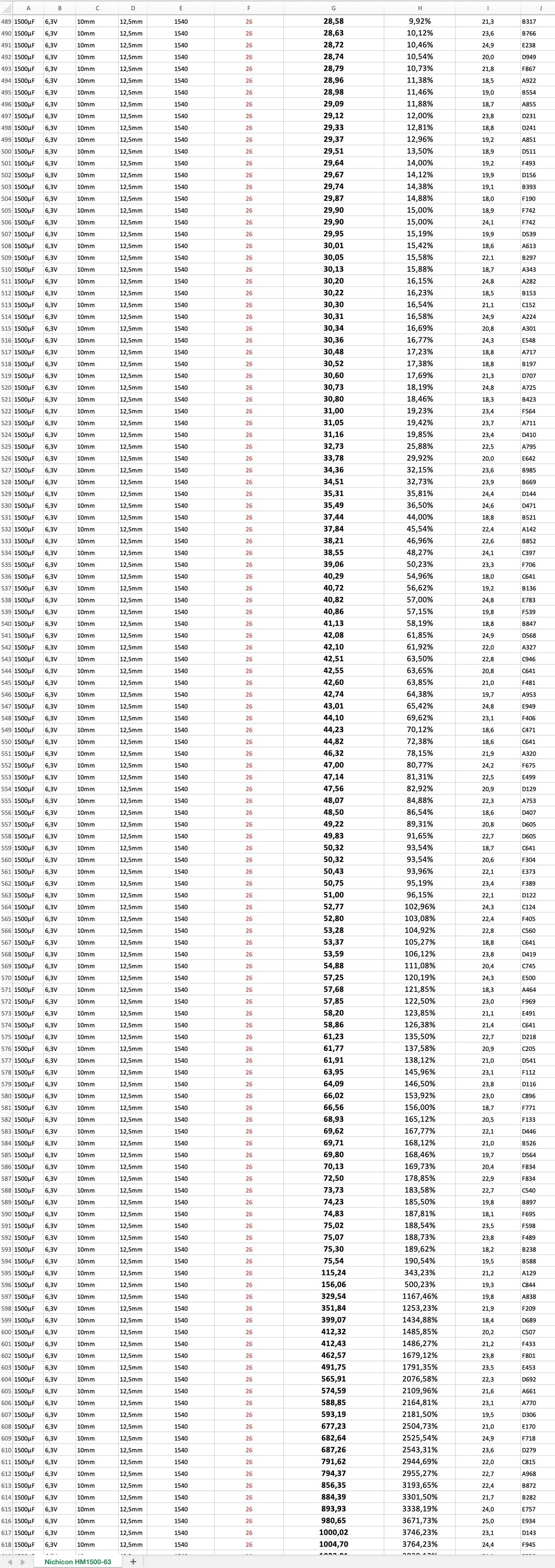

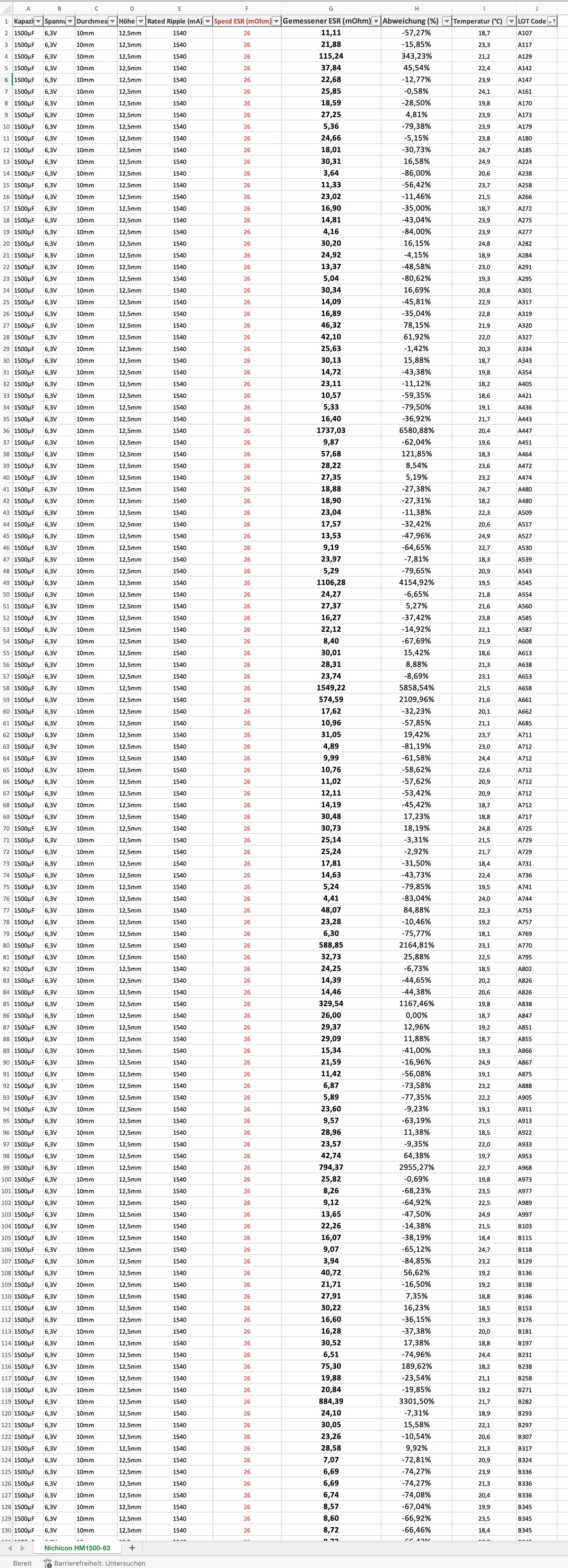

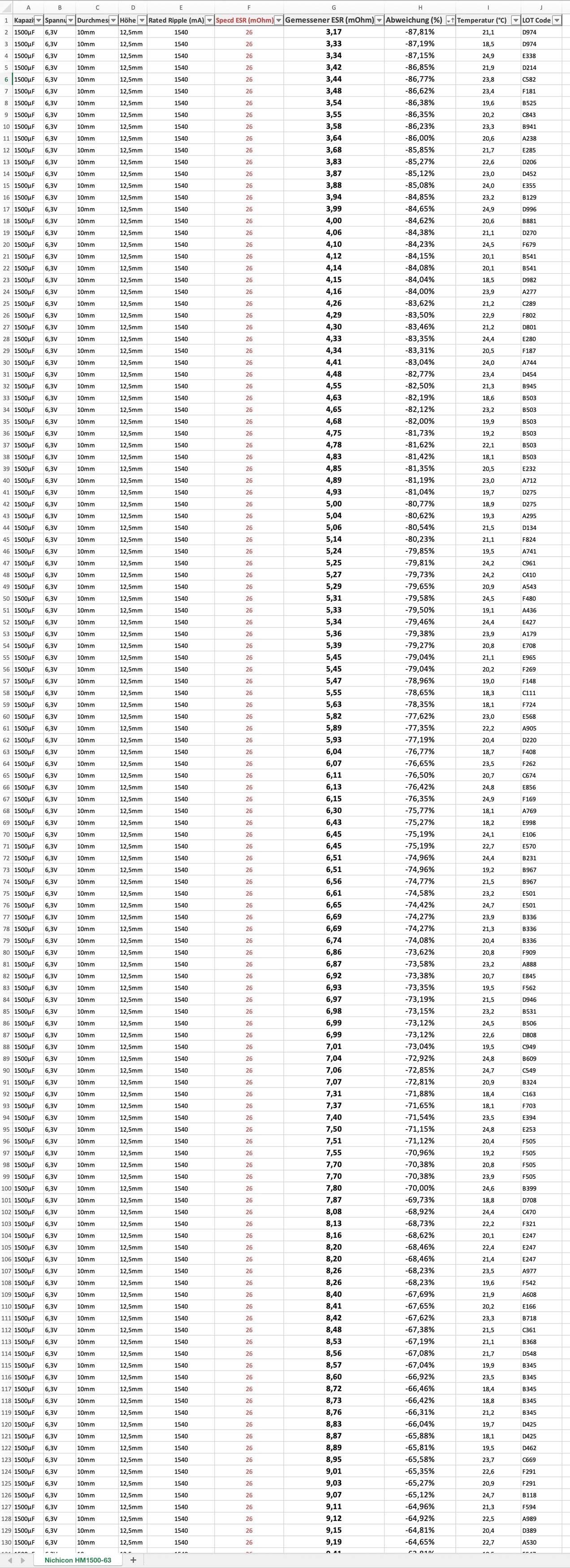

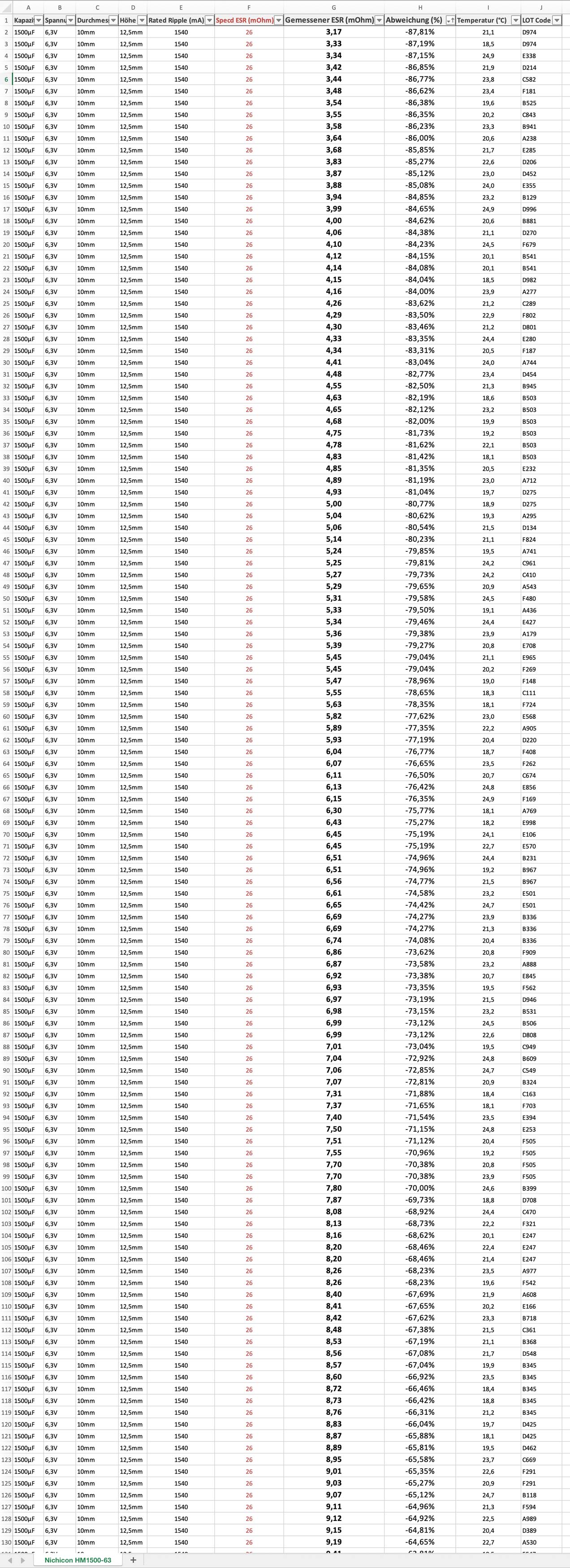

Hier übrigens mal ein Beispiel zum Thema Messreihen...
Das ist jetzt mal eine meiner Messreihen der Nichicon HM 1500µF / 6,3V in 10x12,5. Insgesamt umfasst die Reihe rund 650 Samples (die überhaupt noch messbar waren).
Sortiert nach LOT Codes. Hier fällt schon auf, die viele negative Abweichungen beim ESR dabei sind zum besseren Ende hin.
Sortiert nach größter negativer Abweichung:
Alles unter ESR7/8 betrachte ich hier allerdings als potentiellen Runaway Kandidaten, der nur noch nicht so weit war zu spucken. Es fällt aber schon deutlich auf, wie sehr diese Ultra-Low-ESR Serien nach unten hin streuen.
Das gesamte Mittelfeld erstreckt sich zu nahezu 80% der Caps auf welche, die einen besseren ESR haben als angegeben.
Am anderen Ende der Skala geht es dann hingegen sehr sehr zügig bergab. Sprich die Samples, die schon Schaden erlitten haben oder schlechter sind als angegeben, sind wenige, dafür aber gleich umso drastischer in der Ausprägung:
Wohlgemerkt, das sind NUR die, die im Tester auch wirklich noch Ergebnisse geliefert haben. Die ganzen Kollegen, die schon gespuckt haben, gewölbt waren, sich als Diode identifizieren usw. sind da in der Betrachtung schon gar nicht mehr enthalten und zahlenmäßig eh in der Überzahl. Es ging hier nur mal darum, einen Trend zu erfassen bei denen, die noch irgendwie "funktioniert" haben.
Außerdem muss man sich dabei den temperaturkorrigierten Faktor noch "dazudenken", denn der Spec-Wert bezieht sich ja auf 20°C, was nicht immer exakt abzubilden ist. Entsprechend sind kältere Caps leicht schlechter dargestellt als sie sind, wärmere leicht besser.
Die ganzen Messreihen werden später in der Elkodatenbank ebenfalls noch als Trendinformationen interpretiert werden, zumindest die Daten, welche um potentielle Error-Margins bereinigt wurden, sprich solche Runaway Kandidaten, die eindeutig schon unter starker Hydroxidbildung leiden, nur noch nicht auffällig oder dick sind.
Das mal zur Einordnung warum ich bei manchen Serien, gerade im Ultra-Low-ESR Bereich mit an Sicherheit grenzender Wahrscheinlichkeit davon ausgehe, dass diese zu erwartenden Specs der Caps damals in die Designs eingearbeitet wurden und deswegen die Boards tlw. auch schnell die Grätsche gemacht haben, wenn die Caps degeneriert sind, denn die Abweichungen sind über ein sehr sehr großes Feld, man könnte sagen eindeutig mehrheitlich, einfach kein Zufall mehr.
Da wurden in den Designs Caps eingesetzt, von denen man wusste, dass sie das Datenblätt weit übertreffen, was auch schlüssig ist mit den Erkenntnissen, dass manche Boards ein "Ersetzt nach Spec" einfach nicht mögen, weil das viel zu schlecht ist im Vergleich zu dem, was man damals da verbaut hatte, ungeachtet der Theorie der Datenblätter.
Vielleicht gab es damals sogar selektierte Chargen und der Rest flog raus oder wanderte auf Low-End Platinen oder was auch immer. Jedenfalls erstreckt sich das Phänomen auf nahezu alle Ultra-Low-ESR Reihen und auch etliche Low-ESR Reihen zeigen solche Werte konsistent durch die Kapazitäten. Sogar vereinzelte GP Serien wissen zu überraschen und sollten eigentlich ganz anders kategorisiert sein, wenn man die Messwerte betrachtet.
