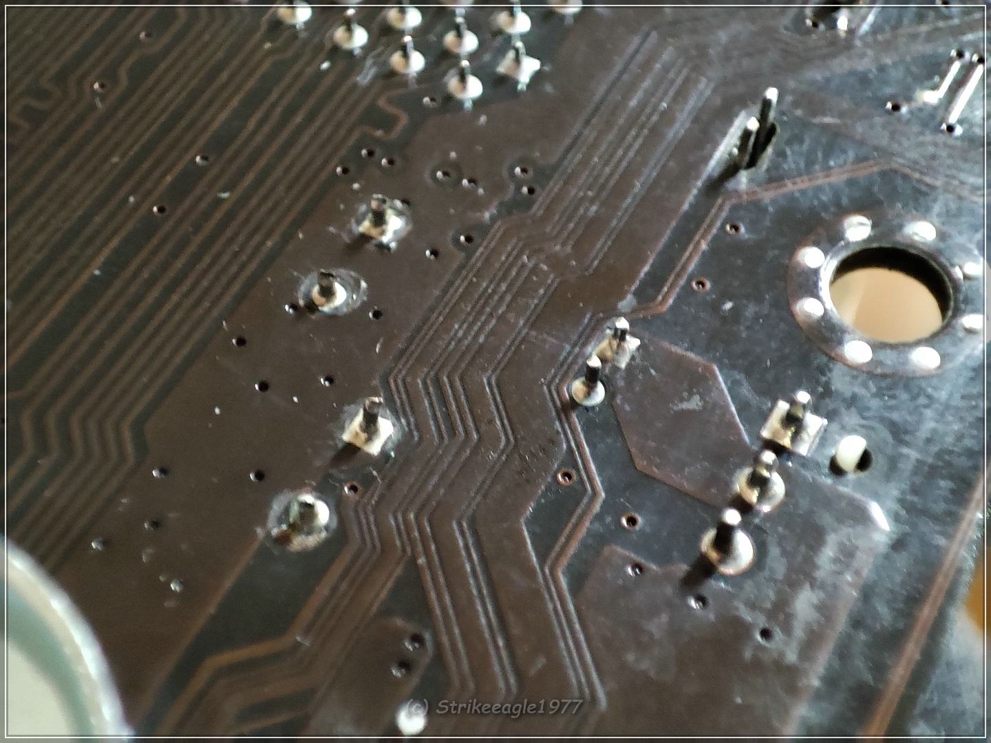

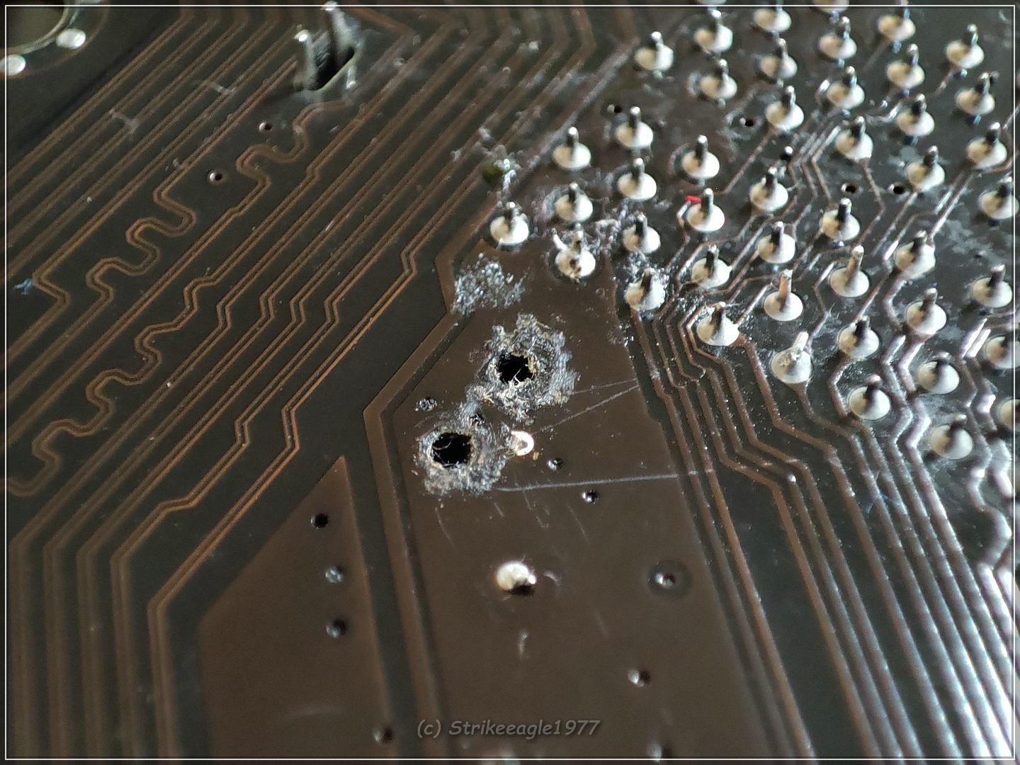

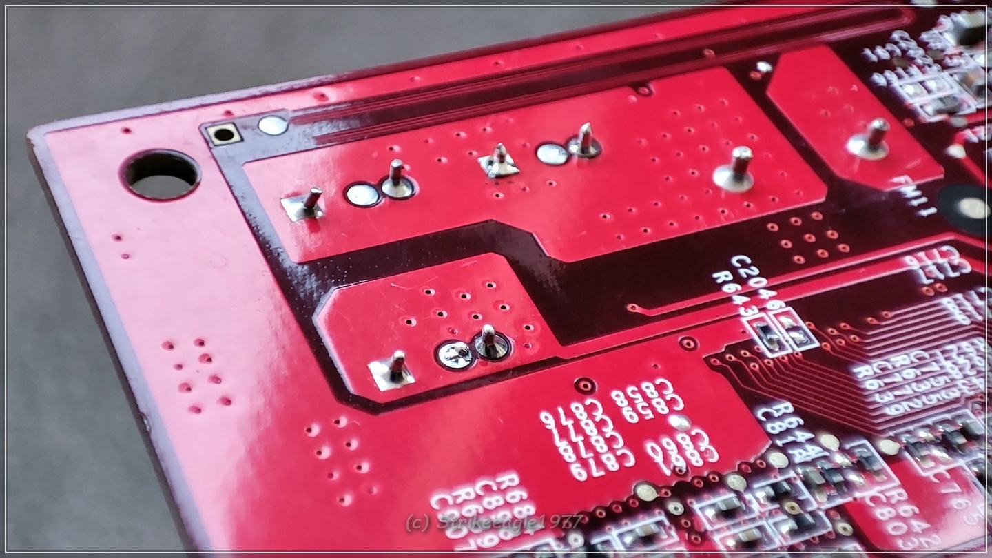

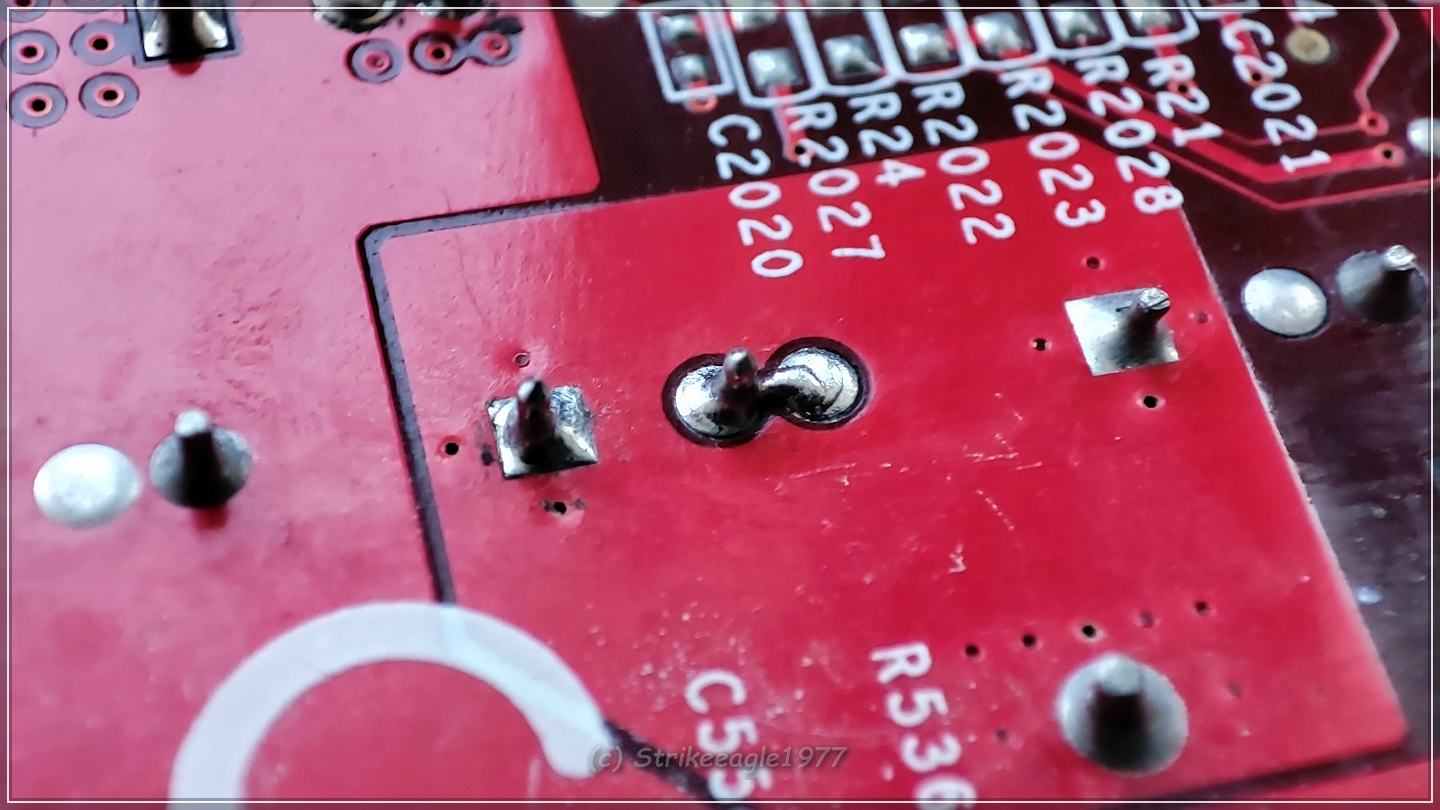

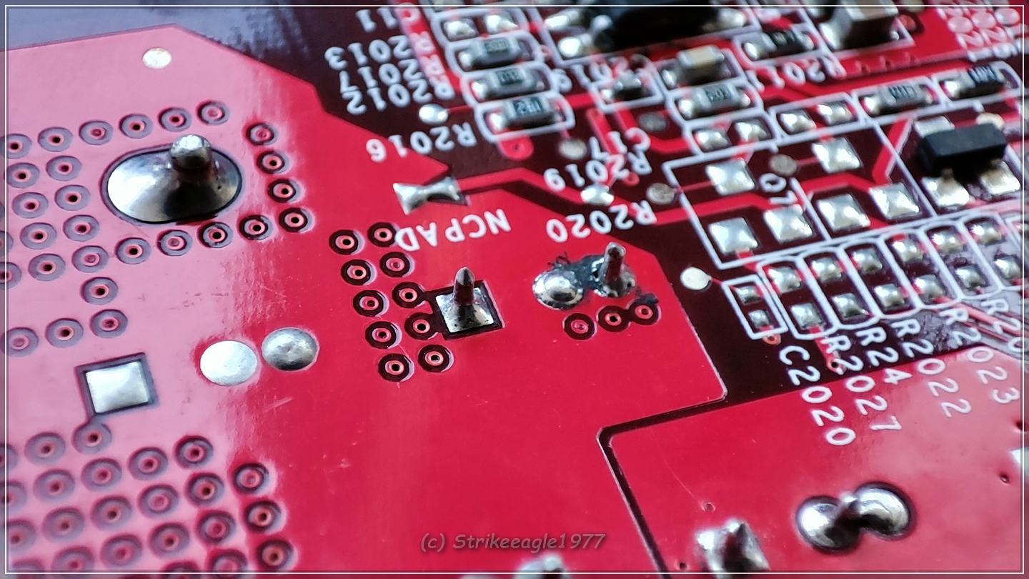

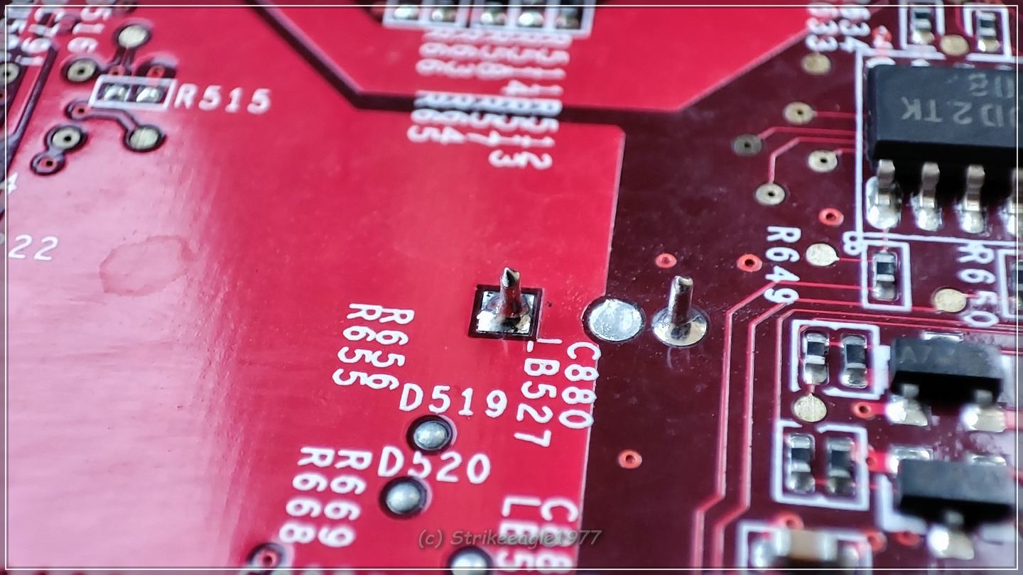

ch würde sagen vor allem zu lange am Pad gehalten. Dazu vermutlich auch zu heiß. Bin da aber gefühlt auch nur ein Anfänger. Am Anfang habe ich auch ein paar Pads zerstört. Welche Lötspitze nutzt du dafür? Mein Lötkolben ist eher schwach, deswegen nutze ich für die Kondensatoren eine große Meißelspitze und meist Flussmittel.
Flussmittel immer, klar ...
Platine Forwärmen bis es an den Finger weh tut, so 50°C, nur, um das ganze Kupfer zu erwärmen und dem Lötkolben ne Chance zu geben.
Mit der Entlötpistole gehe ich von unten an die Kontakte, eigentlich nicht direkt dauerhaft auf die Platine, kann aber immer mal passieren. Eigentlich nur kurz zu absaugen.

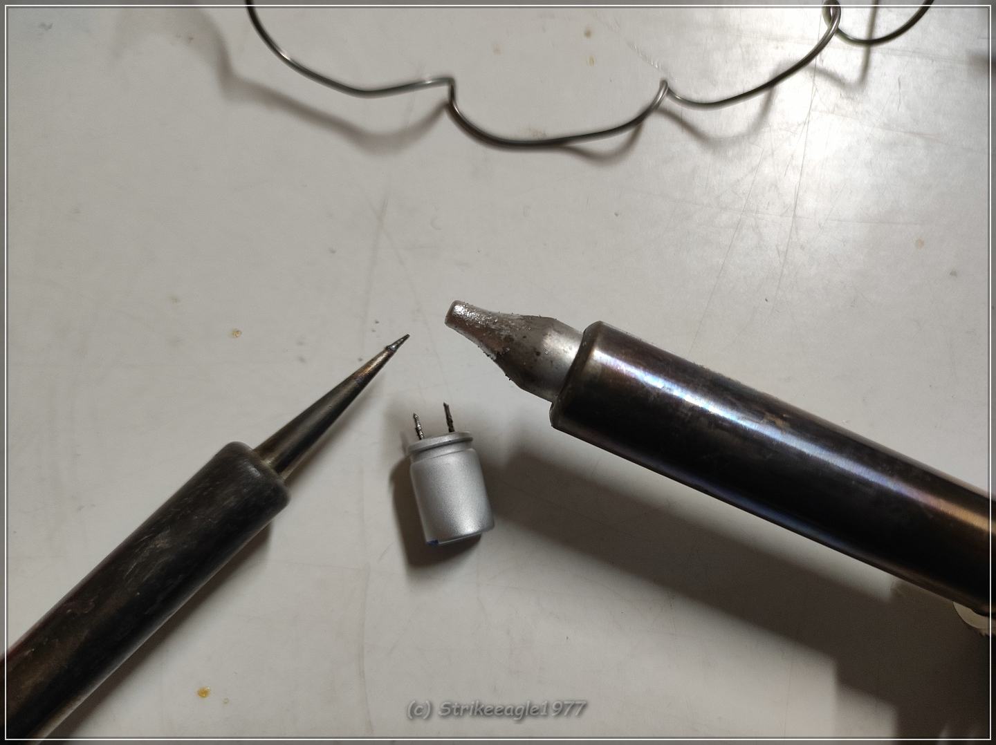

Löcher richtig frei mache ich mit einer sehr, sehr feinen lange schmalen Spitze von Lötkolben, die komplett durchs Board durchgeht und wenn die aus der anderen Seite rauskommt , sauge ich schnell mit der Entlötpistole ab. Dann sind die Löcher 1A sauber normalerweise, bis auf dunkle Reste vom Flussmittel.
Hier mal der Größenvergleich mit Lötkolben, Entlötpistole und dem passenden Elko für die Stelle, ein Kemet 759 10V 820µF

Lötstelle vorwärmen mache ich an den schwierigen Stellen mitlerweile auch. Dann aber mit Heißluft.
Ich habe keine gescheite Entlötpistole. Für den Kondensatortauch mache ich das alte Lot nicht weg. Ich lass das drin.
Vielleicht ist das schon das Problem. Wenn du mit der Spitze da rumpopelst, kann das die Platine zu heiß machen.
Aber schmal, warum machst du die Löcher überhaupt frei? Ich packe mir einen Blob Lötzinn in die Entlötpistole, stülpe über das Beinchen drüber (mit minimal Luft zwischen Platine und spitze!) und dann ziehe ich abwechselnd die beiden Beinen des Elkosein paar Millimeter, bis er draußen ist. Dann den neuen Cap ins Loch auf die gleiche Art wieder rein.
Freisaugen spare ich mir und es ist viel schonender für die Platine. Man muss nur schnell sein, damit zwischen raus und rein die Platine nicht kalt wird. Also erst alles bereitlegen, am neuen Cap die Beine kürzen und dann auslöten.

mir ist klar, dass ne breite Meißelspitze prima Wärme übertragen kann, wenn sie plan und gut aufliegt. Evtl warte ich auch nicht lang genug, dass alles gut durchwärmt.
Mir ist aufgefallen das eine breitere Meißelspitze besser zum Entlöten ist als meine Feine spitze. Die hat halt auch "mehr Masse" und kühlt nicht so schnell aus. So bekommst du die Stelle schneller Heiß anstatt lange dran zu halten bis alles Heiß ist.
Wenn du die Spitze wechseln kannst würde ich das mal testen.
ja, die feine Spitze habe ich nur genutzt, um die Löcher frei zu bekommen. Ne Meißelspitze habe ich, die war mir aber zu grob, um damit die Lötaugen zu treffen. Scheinbar ist es anders herum.
Um Wärme zu übertragen ist ne feine Spitze Mist, weil nur ganz geringe Auflage und da geht dann nix zum Beinchen an Wärme, geschweige ins Lot. Das ist mir klar.

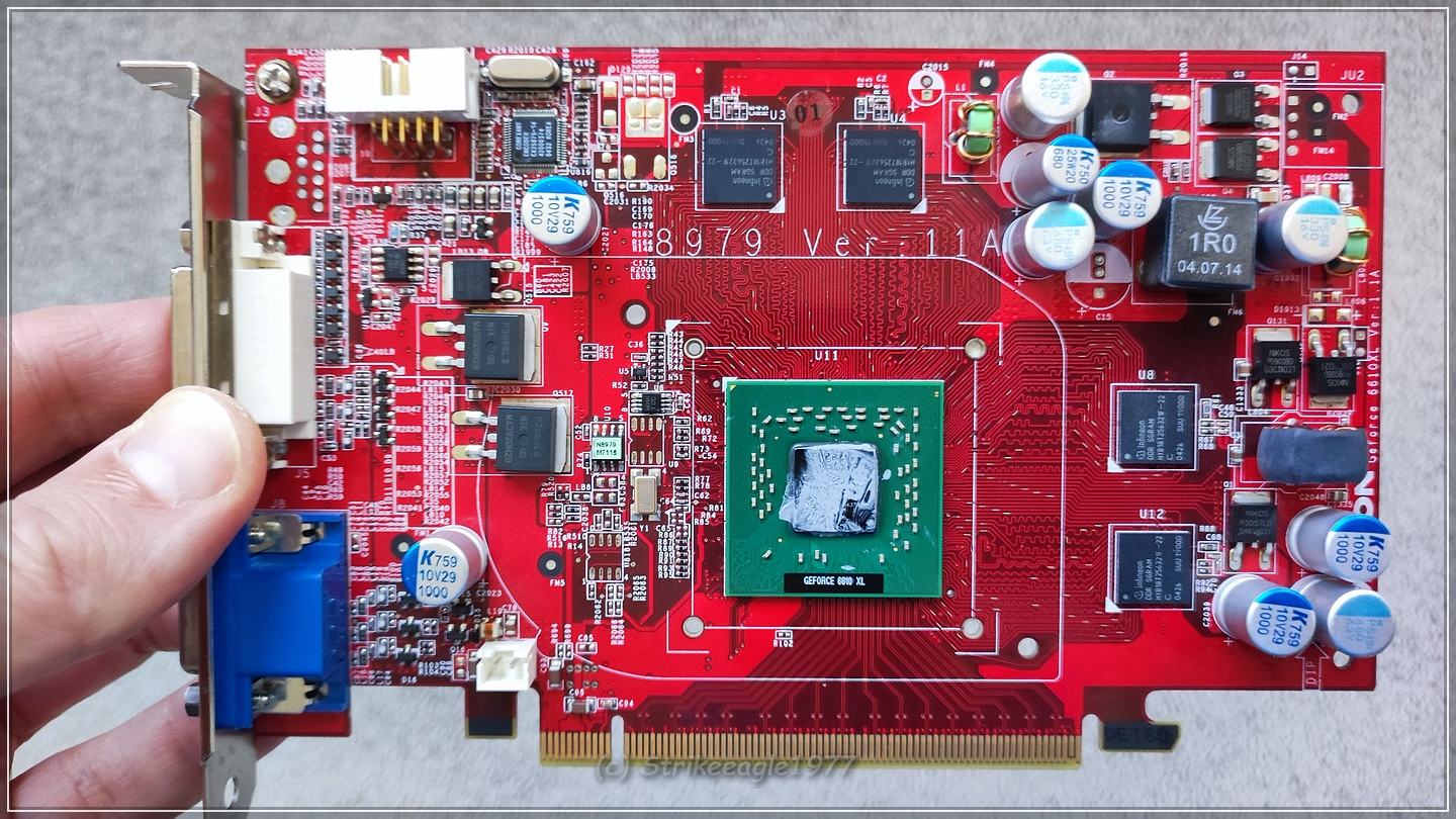

Ich hab gerade ne 6610XL verarztet und siehe da.
Das Flussmittel, feinste Kochkunst aus asiatischem Raum, wer hätte es gedacht: Wo etwas zischt und raucht, da tut sich was. Und da es Paste ist (danke @Masterchief79 ) läuft das auch nicht so schnell weg und pappt sich schmackig an/ins altes Lot. Scheint auch Wärme herausragend von A nach B schaffen zu können (Ich sehe gerade kleine chinesische Wärmeträger mit dickem Energierucksack vorbeilaufen :ROFLMAO:).
Wenn ich mehr Flussmittel hernehme, geht es irgendwie besser und kühler ...

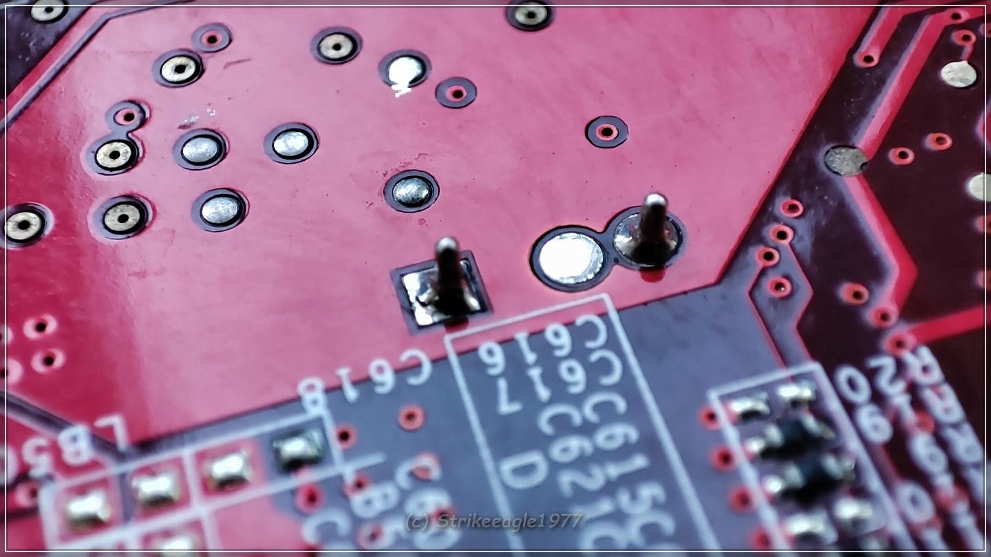

Aber Lötstellen sehen jetzt wieder wesentlich besser aus.
Warum ich bei der GF3 anfangs solche Probleme nicht hatte, keine Ahnung, da hab ich noch ohne Flussmittel gelötet.

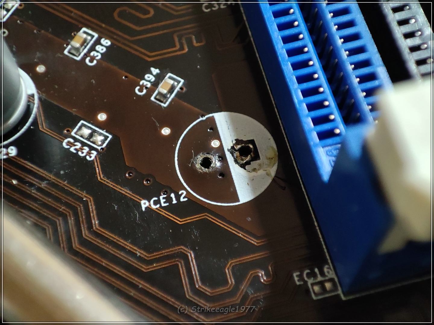

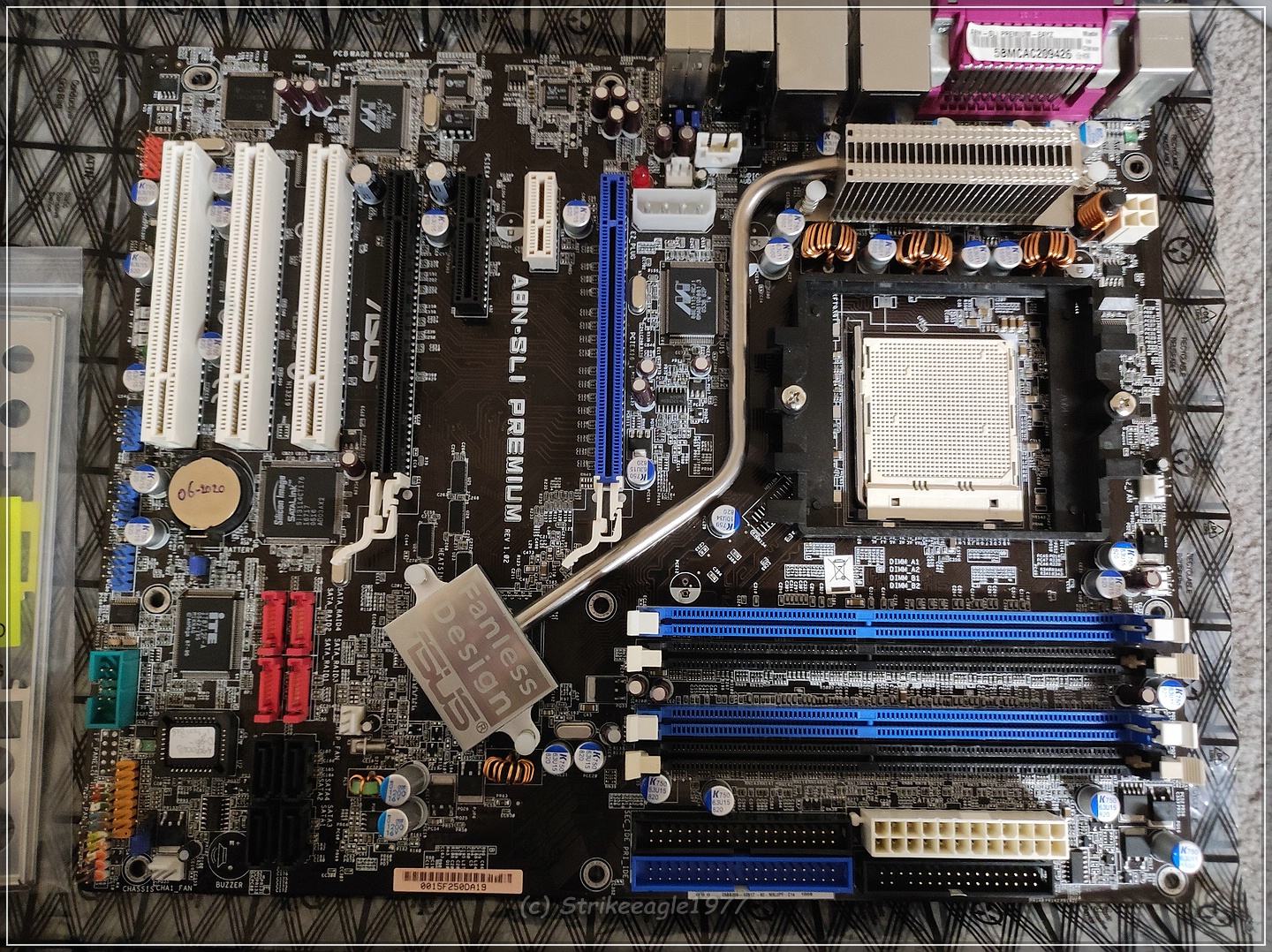

wenn es nur nich das A8N SLI Premium wäre, was ich verhunzt hätte.
Ich denke mal, das muss wer anderes flicken, ich traue mich da nicht mehr ran.

Wird schon, nur das A8N SLI tut mir nun leid. Da werde ich mal wen anschreiben. Ich hab ja sowieso noch vor, nen KT266 durch nen KT266A zu ersetzen. Da kann ich eh nicht selber machen ...
Mach dir nichts draus. Gehört meiner Meinung zum Lernprozess dazu. Ich habe schwarze Lötmaske da. Ich könnte dir das board fixen.

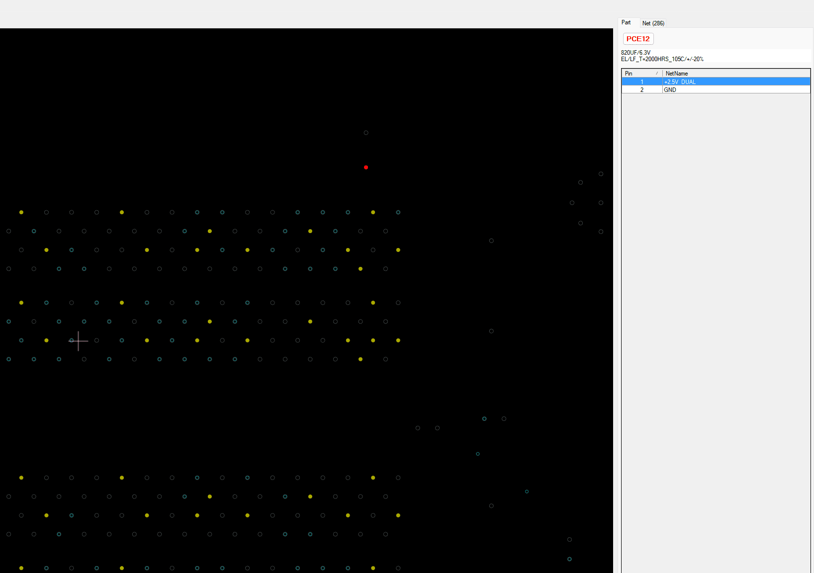

Medion 9800XL aka MSI MS-8934 V1.0
PositionFarbeAnzahlHersteller /TypVoltµFRMDurchmesserHöhe ca.Ersatz
1rot4Panasonic FJ (M) 38 IV HF, ESR25 / ripple 15406,3100051013A759MS108M1AAAE012
2gelb3UCC KZG, ESR26 / ripple 154010100051013A759MS108M1AAAE012
3orange1FJ (M) 38 IV HF1668051013A750MS827M1CAAE013
4grün1gelb, schwarz unbekannt1633051013FC CAP
5lila1gelb, schwarz unbekannt2,58203,5 / 5 möglich812FC CAP
6blau2UCC KZG, ESR36 / ripple 1140164703,5 / 5 möglich812,5A750KS477M1CAAE013
Verständnisfrage: Da ja von WMDK zu den Pana FJ Pos 1 die ESR und Ripple Daten genannt wurden.
Warum bei Pos1 kein Pana FJ EEU-FR1A102B ? der müsste doch sogar etwas besser passen, als der Kemet A759/750, oder?
