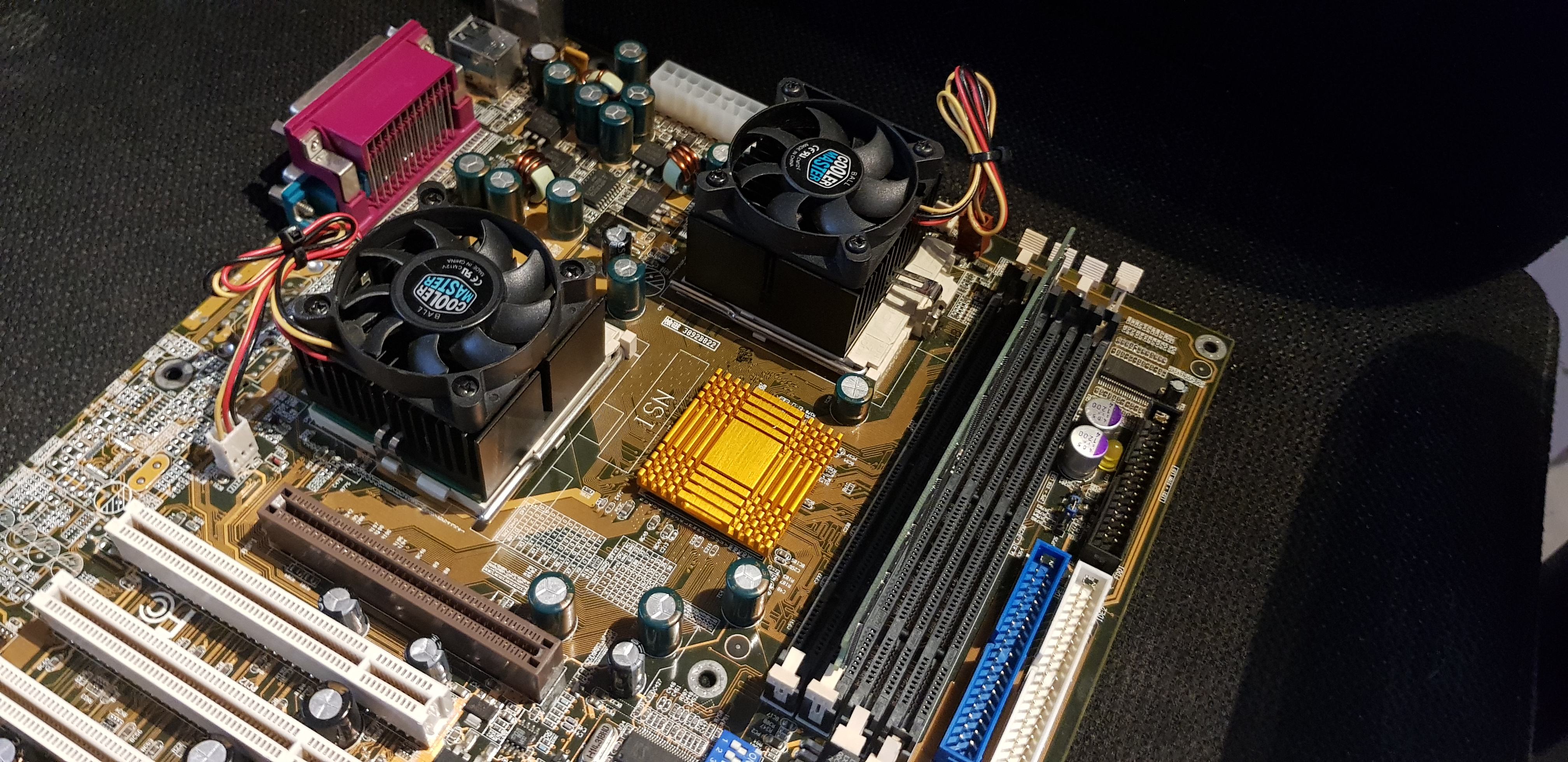

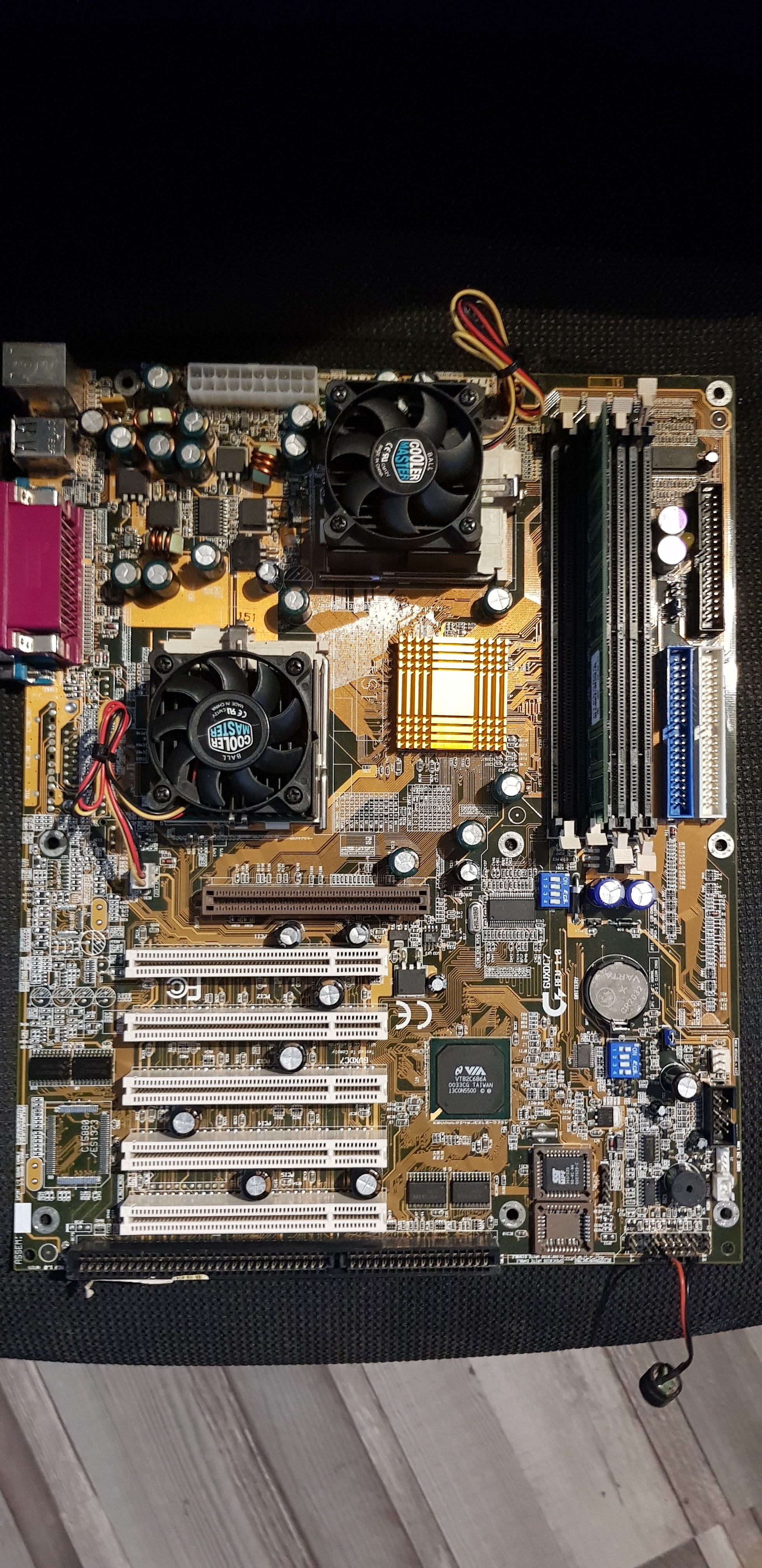

Ich hab aber auch eine Frage an euch, und zwar habe ich aktuell dieses Sorgenkind in Behandlung. Immer noch aus dem großen "Schrottkonvolut". Installiert sind zwei 800MHz 133MHz FSB Pentium 3 CPUs.
Das ist ein Gigabyte GA-6VXDC7 Rev 1.0: https://www.gigabyte.com/de/Motherboard/GA-6VXDC7-rev-10-50#ov
Was bisher geschah:
  • Das Board postet nicht und gibt auch keine Piepstöne von sich.
  • Die zwei Ram-Elkos von Choyo mit 1200yF und 6,3V waren defekt. Hab die mal schnell durch zwei 1200yF 4V Polys ersetzt (mehr als ~3,3V wird der Ram ja nicht bekommen). Kann sein, dass das falsch ist, aber ich glaub daran liegts nicht.
  • Die beiden CPUs haben schon merklichen Kantenfraß
  • Grakas alles mögliche getestet, AGP und PCI, macht keinen Unterschied
  • Ram Sticks alles mögliche getestet
  • gründliche optische Kontrolle, nichts weiter auffälliges gefunden
  • mit Jumper Settings gemäß Handbuch rumgespielt (auch mal mit 100MHz FSB probiert, macht keinen Unterschied)
Beim Durchmessen ist mir aufgefallen, dass die beiden CPUs beim Bootup nur 1,3V Spannung bekommen. Das sollten eigentlich 1,7V sein. Angeblich hat das Board automatische vCore Erkennung - kann es sein, dass hier was nicht stimmt? Wenn ich einen Sockel leer lasse, sind es dort 1,5V an den Mosfets. Oder kann es sein, dass das Board gar nicht bis zur vCore Erkennung kommt, weil der Chipsatz nicht initalisiert wird?
Außer neue CPUs ohne Kantenfraß und ggf. mal Chipsatz reflowen fällt mir bei dem Eimer nicht mehr viel ein. Was schade wäre, denn wenn ich irgendwann mal meine Voodoo 5500 AGP repariert bekomme, wäre das doch ein cooler Untersatz, oder? Hab auch leider keine weiteren P3s rumliegen.

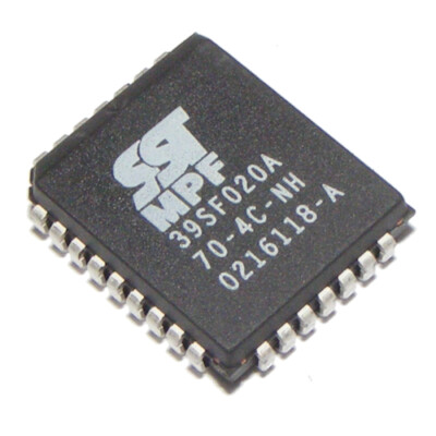

Dass nur ein BIOS Sockel bestückt ist, ist Bildern nach zu urteilen normal. Um diese Art von Chip neu zu flashen fehlt leider auch das Equipment.
Flaschen könnte ich. Ich habe leider keinen passenden BIOS Chip. Original sollten diese 256K (5V) Chips verbaut sein:

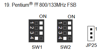

Diese Jumper settings schon probiert?
Auf dem Foto oben steht der Multi gemäß Handbuch auf 5X. Das wären 133*5=666Mhz. Wenn das 800er Cpus sind, dann dürfte das kein Bild geben, weil die P3 eine Multi Sperre haben. Hast du testweise mal auf Multi 6 (133x6=800; On On On Off) geändert? FSB100/133 ist Wurst, das sollte beides gehen. Und die Dose sollte auch mit nur einer Cpu in Sockel 1 booten, eventuell nimmst du mal den zweiten runter bzw. tauscht die beiden mal.
Mir leider auch. Mein Nano Bios Flasher kann nur 3.3V Chips flashen, keine 5V. Aber wenn digitalbath das kann wäre es schonmal super, alternativ könntest du auch @bschicht86 fragen. Der Meister der Nippel, Sockel und Chips hat bestimmt was passendes (und einen Flasher) liegen. Bioschip könnte ich sogar haben, nur wie gesagt flashen kann ich den nicht.

BIOS-Chip hab ich den gesuchten bei mir gefunden. Könnte ich bespielen und dir zusenden. Falls deine CPU's zuviel Kantenfraß haben, könnte ich dir auch irgend einen P3 mit dazu legen. Oder auch ein Päärchen 1,0GHz FSB133
Ich hatte die Jumper gemäß Handbuch eingestellt. Ich probier das aber gerne auch nochmal mit deiner Variante. Dass die multilocked waren muss man auch erstmal wissen. Wenns nur das wäre, wär das natürlich geil.
Denke eher nicht, denn der P3 verhält sich nicht so wie ein gelockter Athlon XP. Ein Athlon XP lässt bei falschem Multi den Bildschirm dunkel, ein P3 (oder auch P2) juckt die Multieinstellung überhaupt nicht und bootet mit dem fest hinterlegten Multi.
So kenne ich das bei Intel auch. Der bootet einfach mit festem Multi durch. Nur wenn der FSB zu hoch oder die vCore zu niedrig ist, bleibt er dunkel.
Dann habe ich das offensichtlich falsch in Erinnerung. Mir war so, dass die P3 kein Bild geben, wenn der Multi falsch eingestellt ist.
