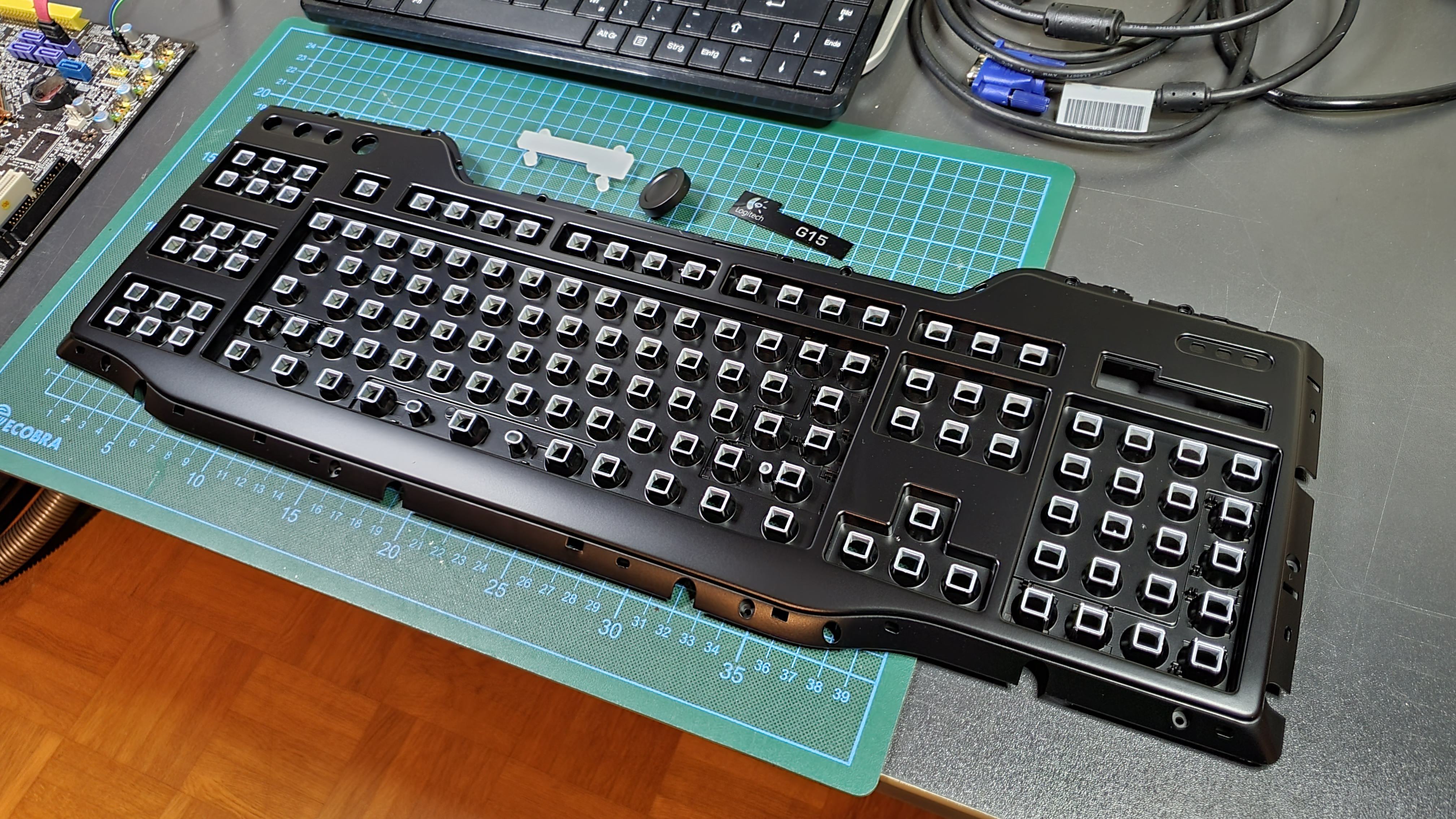

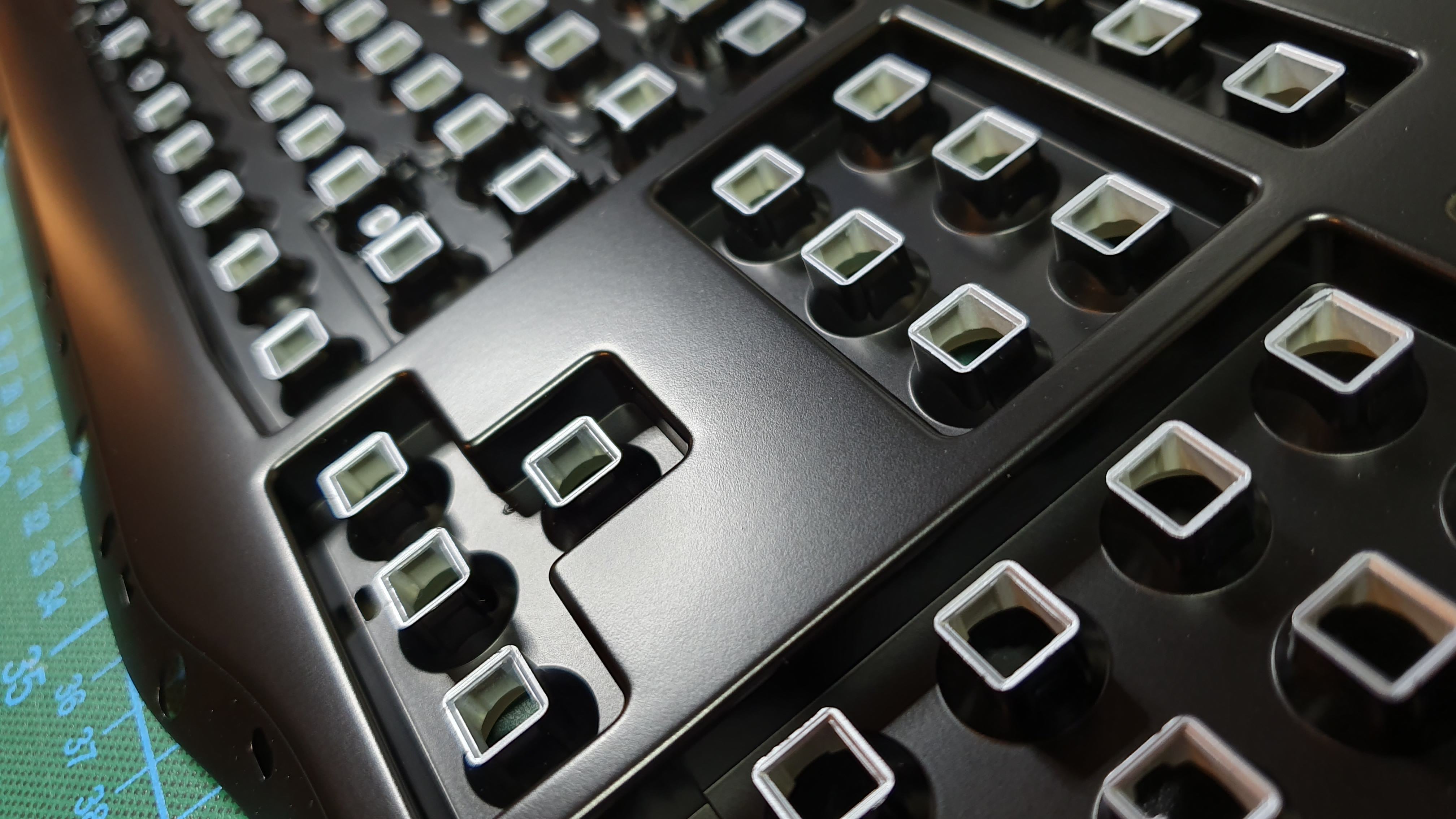

An meiner seit Erscheinungsdatum benutzten G15(hab ja noch 2 weitere auf Reserve) war das bläulich graue silber um die Pfeiltasten und am Handbereich WASD abgegriffen
Hab die Tastatur mal wieder komplett zerlegt was ich beim vor zig Jahren schon getätigten LED Umbau auf weiß gemacht hatte.
Hab mir dann genau passende Schutzaufkleber gelasert für alle Tastenlöcher und die Blende komplett Edelkorund gestrahlt und anschließend gereinigt und neu abgeklebt und dann kam ein spezieller super abriebfester und für Kinderspielzeug freigegebener Speziallack drauf
Das selbe auch beim Lautstärkeregler.
Das vorherige silberne Logitech Schild was von unten beleuchtet war fertigte ich in schwarz passend einfach neu(gelasert und graviert)
bin schon gespannt wie es fertig aussieht
die Staubkrümel sind natürlich nicht im Lack sondern grad drauf geflogen

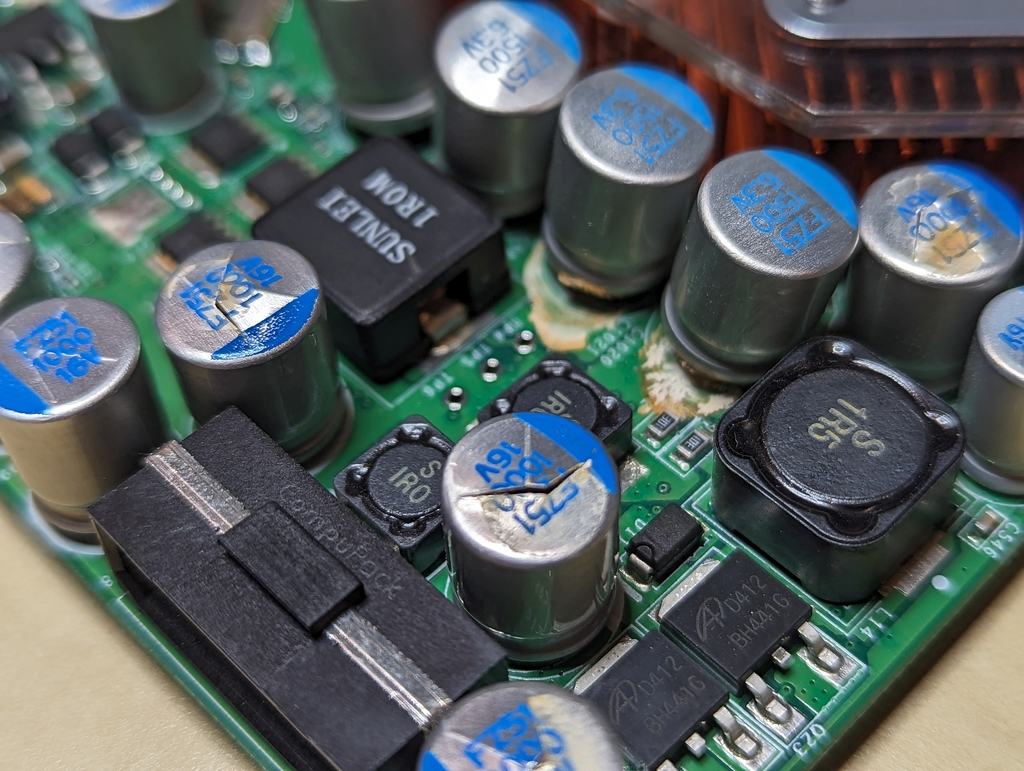

Wo ihr grad bei Kondensatoren seid...

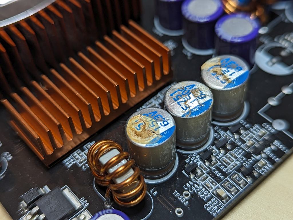

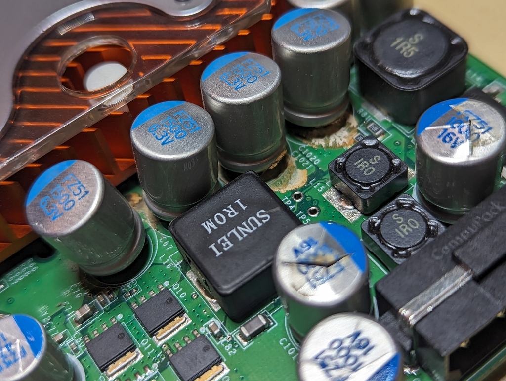

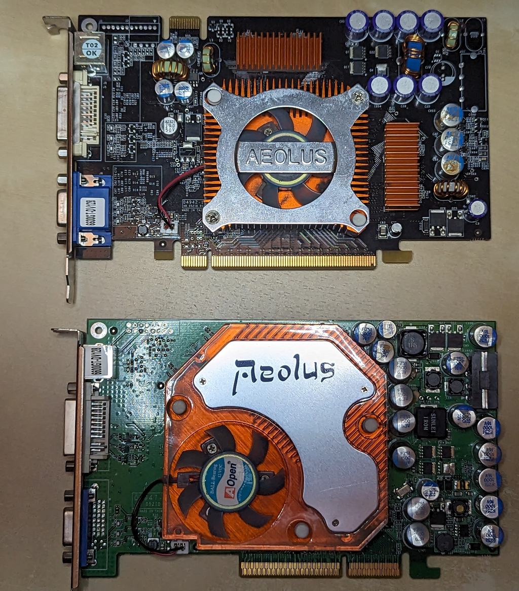

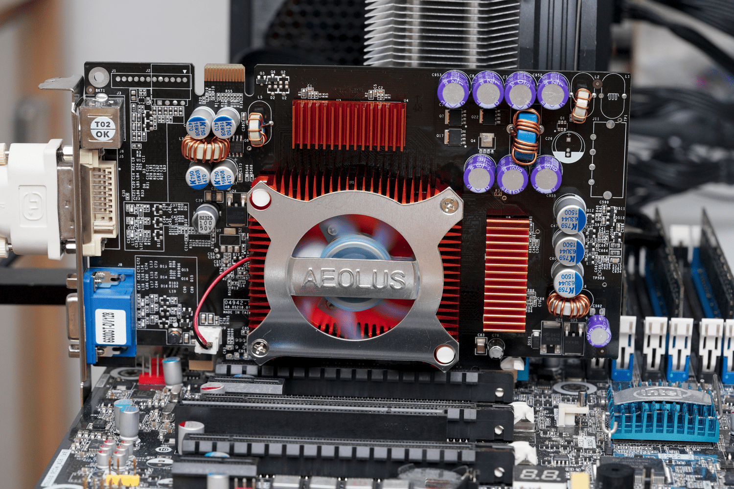

Zwei Aeolus 6600GT mit der heftigsten Beulenpest, die ich bisher auf Grafikkarten hatte:
Anhang anzeigen 927981 Anhang anzeigen 927982 Anhang anzeigen 927983 Anhang anzeigen 927984
Inzwischen sind die Trümmer mit Beulenseuche bei mir gelandet (Danke @Tankdeckel), und...
Eine Runde kemets würde ich da machen @Tankdeckel
ich habe dem Satz mal Folge geleistet. Zumindest bei der PCIe-Version - Für die AGP hatte ich bisher noch keine Zeit.
Neu bestückt und tiefengereinigt:
Rennt mit Ausnahme des nervigen Lüfterlagers wieder ohne Probleme.

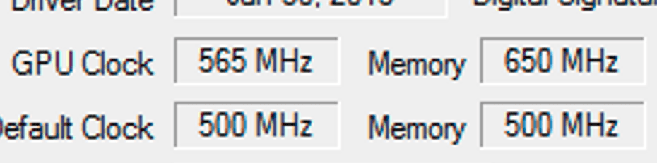

Nachtrag, aber das wollte ich noch geteilt haben: OINK - ich hatte die VRam-Kühler zwar nicht runter, aber das spricht schon hart für 1,6ns (und wirklich gute Stabilität). Weiß jemand wie Aopen hier bestückt hat?
Die GPU ist mit 560-565 MHz aber leider schon an der Kotzgrenze. Beim nächsten Mal muss ich die Taktbeschränkung aufheben - beim Ram scheint noch mehr zu gehen.

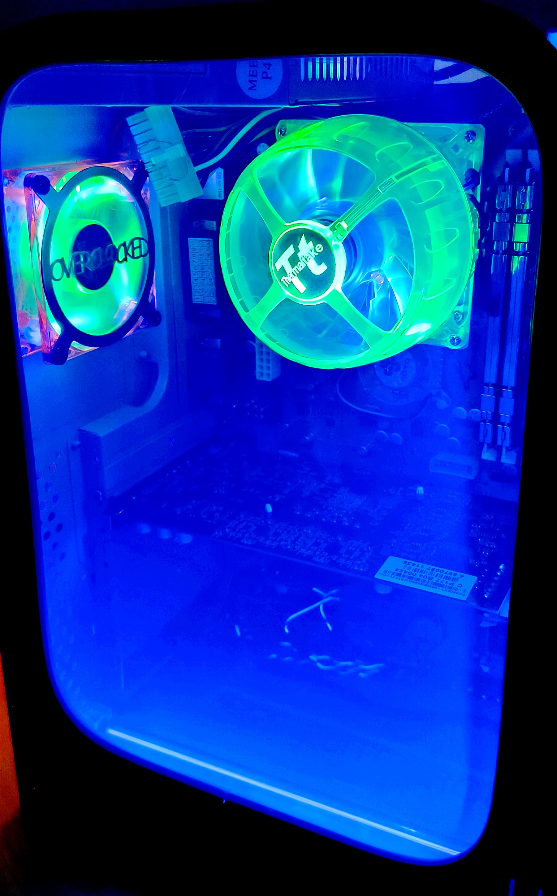

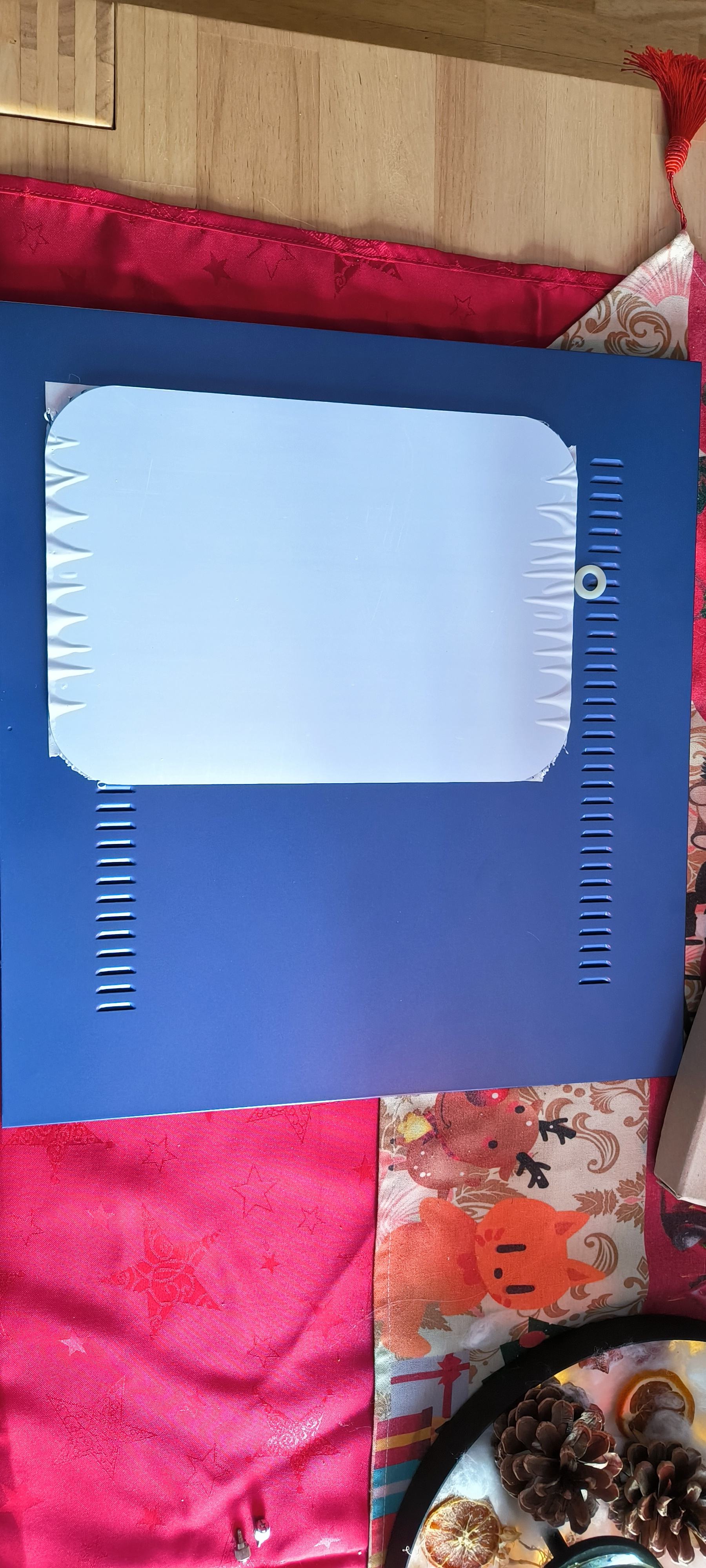

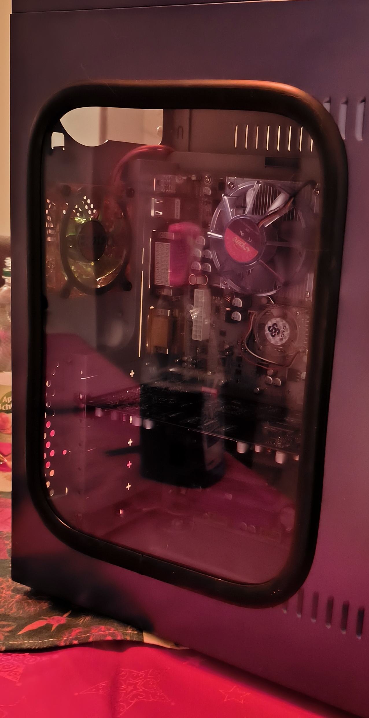

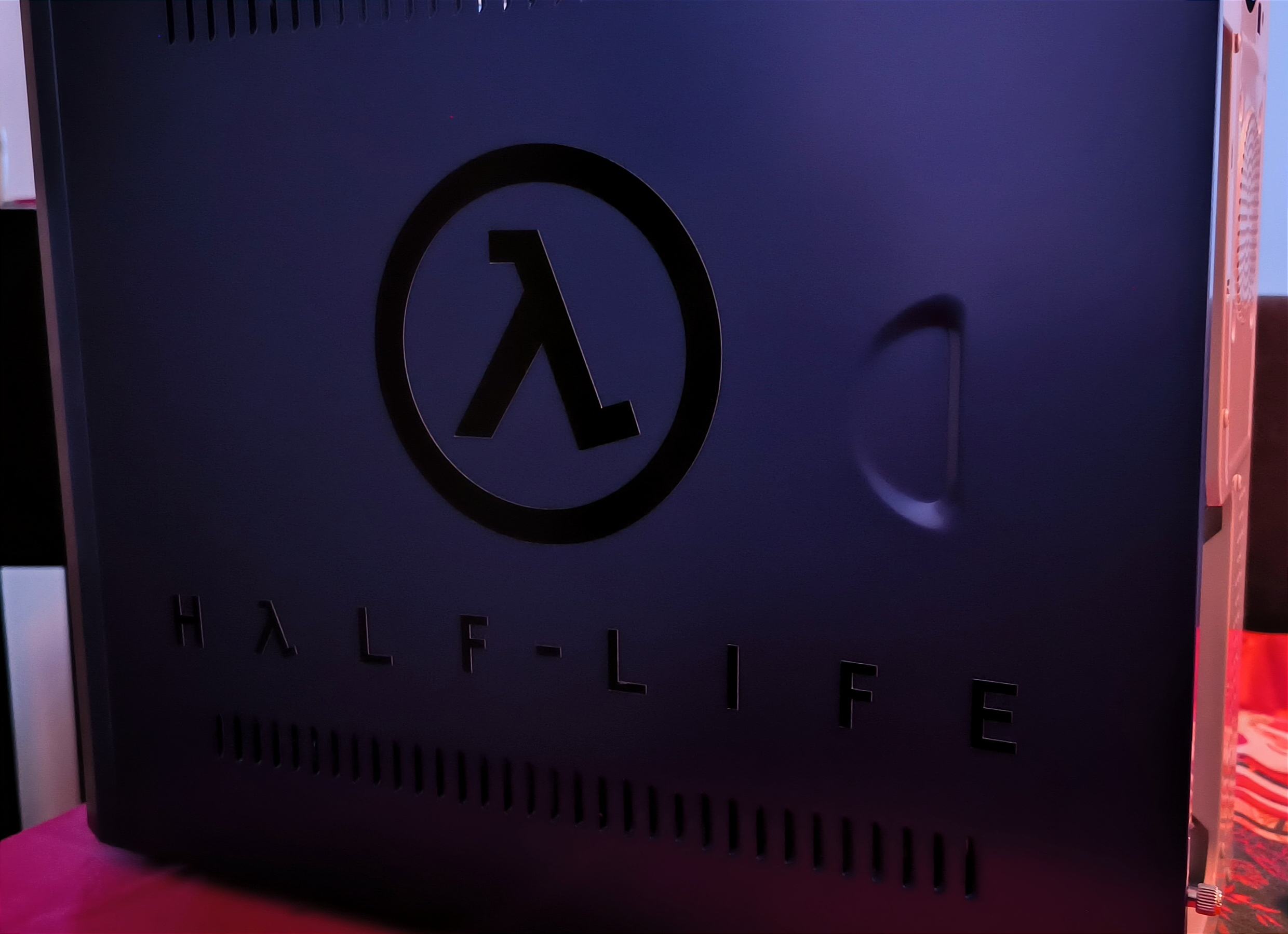

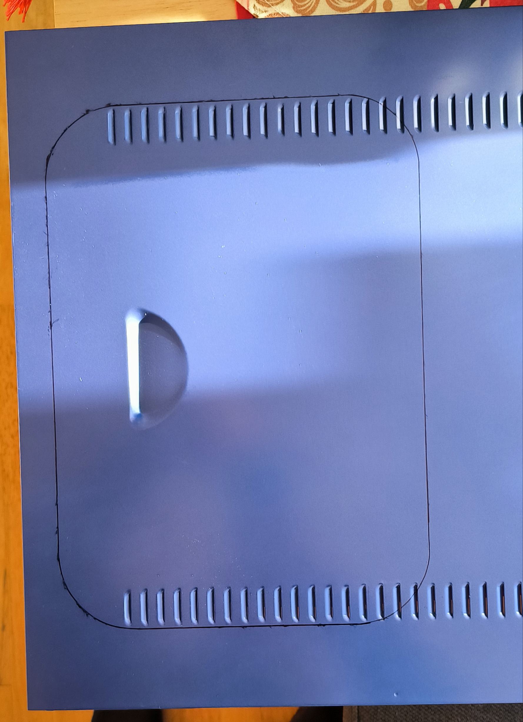

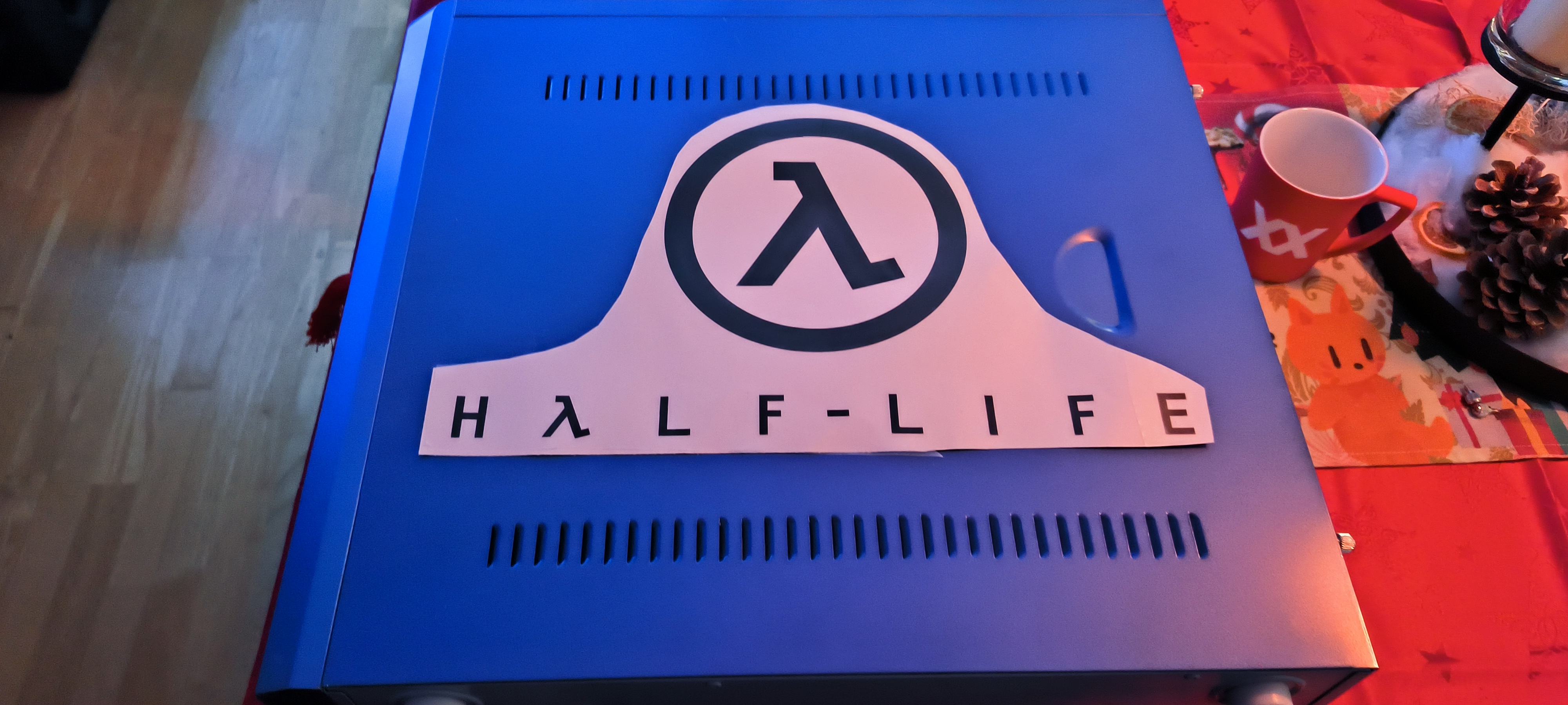

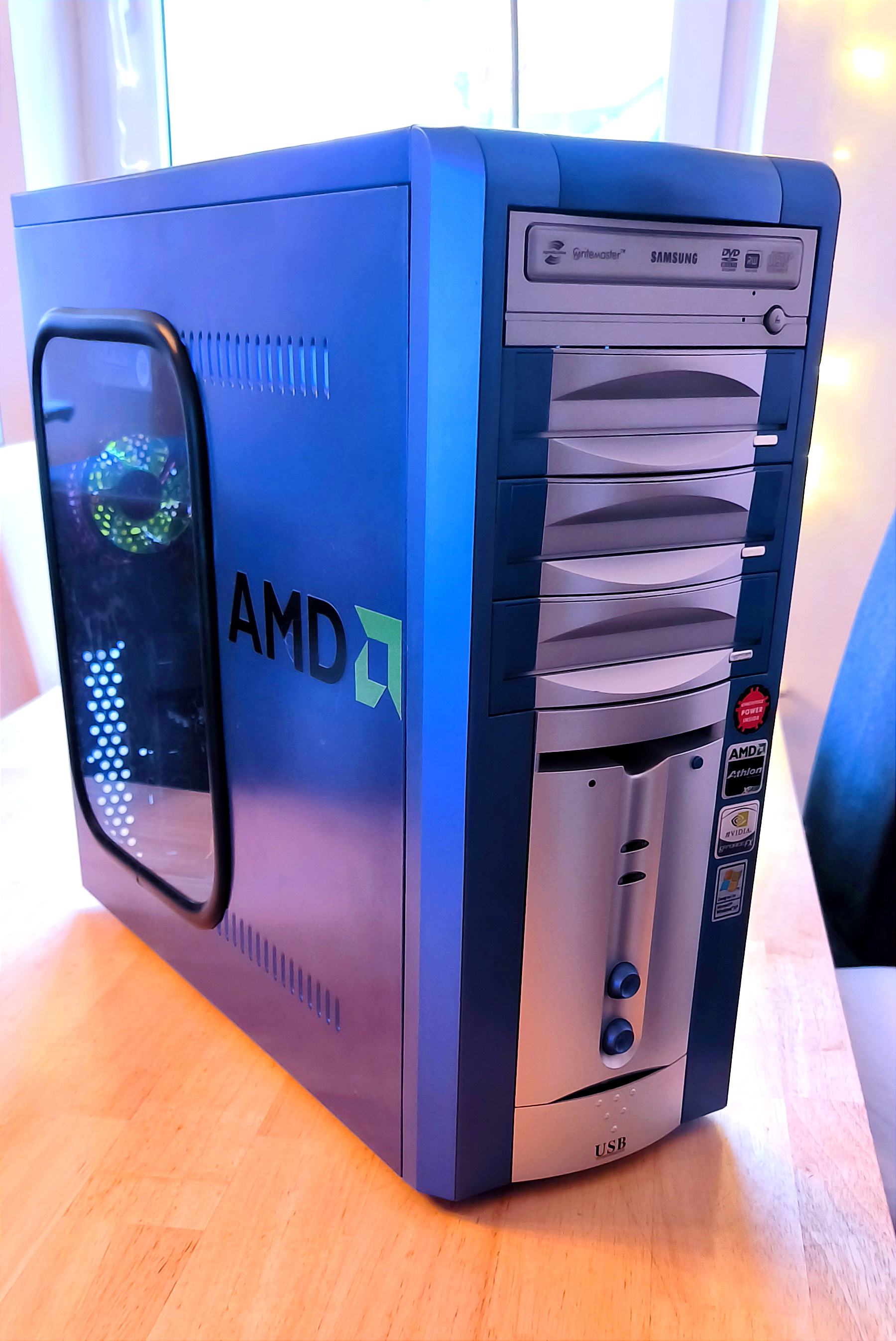

Weiterer 2002/2003 Build für ein LAN Kollegen, soviel es geht NOS, das Enermax auch brandneu, natürlich mit Recap.
Ist noch im Bau, aber es wird. ( Das SOYO ist leider tot... )
Natürlich wieder ein 0815 gehäuse aus 2001/2002 plus Window Kit von Comtra, Modding Like Damals :)

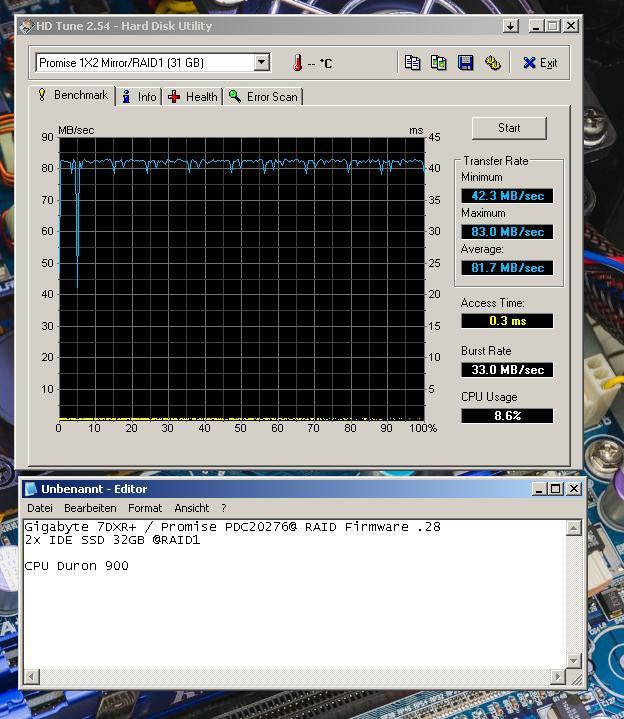

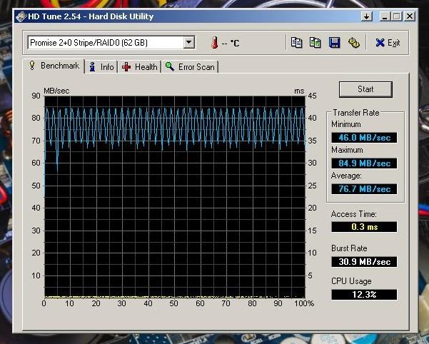

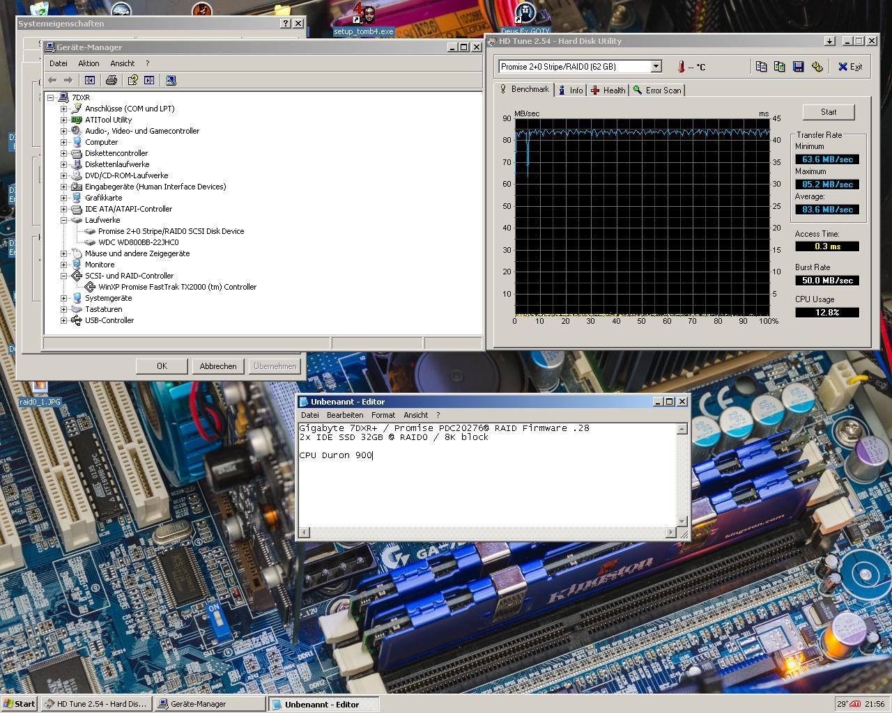

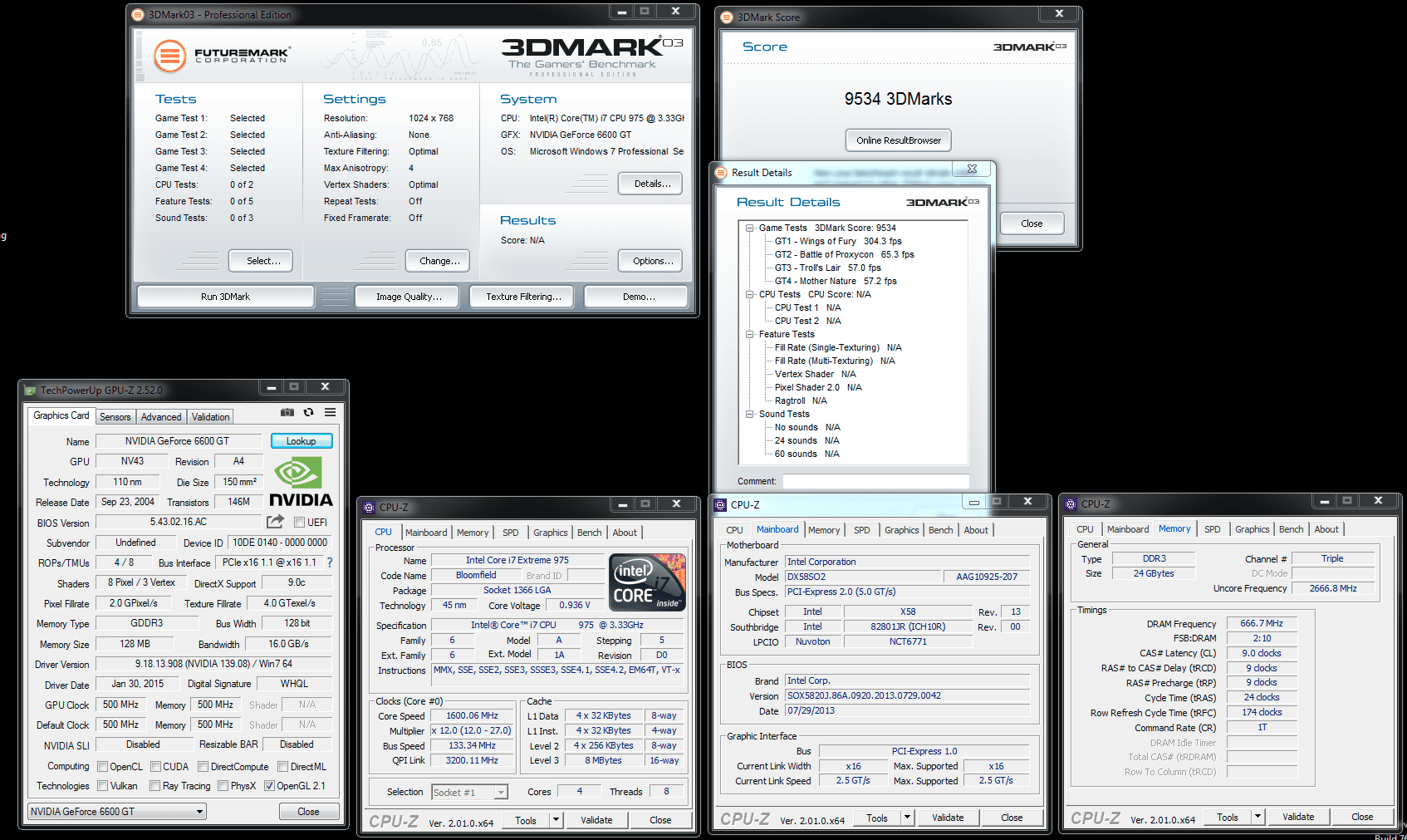

Erster Test mit dem Fasttrack 133 / PDC20276 auf dem Gigabyte 7DXR+. Als Platten habe ich meine IDE SSDs benutzt. Nicht umbedingt optimal. Da muss man die Blockgröße anpassen, sonst sehen die Ergebnisse komisch aus. Auf dem ersten Bild mit 8K Blockgröße, beim zweiten Bild mit den (default) 64K Blockgröße.
Ein Ergebnis mit RAID1 liefere ich noch nach. Der Controller erstellt grade den RAID.
edit.
RAID 1:
Sehr sehr geil! Bin gespannt auf den Guide und ob wir dann auch andere Promise Controller crossflashen können. Ich erinnere mich an ein A7V8X vom @Stangelator, welches den Promise 376 verbaut hat und nicht von optischen Laufwerken am IDE booten wollte. Ist auch wieder 1.5 Jahre her, Wahnsinn :O
Pdc20376 heißt der controller. Hat einen ide master. Slavebetrieb soll garnicht gehen. Optische Laufwerke auch nicht. Und zwei sata Ports hängen dran. Wäre halt geil wenn man da die kastration entfernen könnte.
