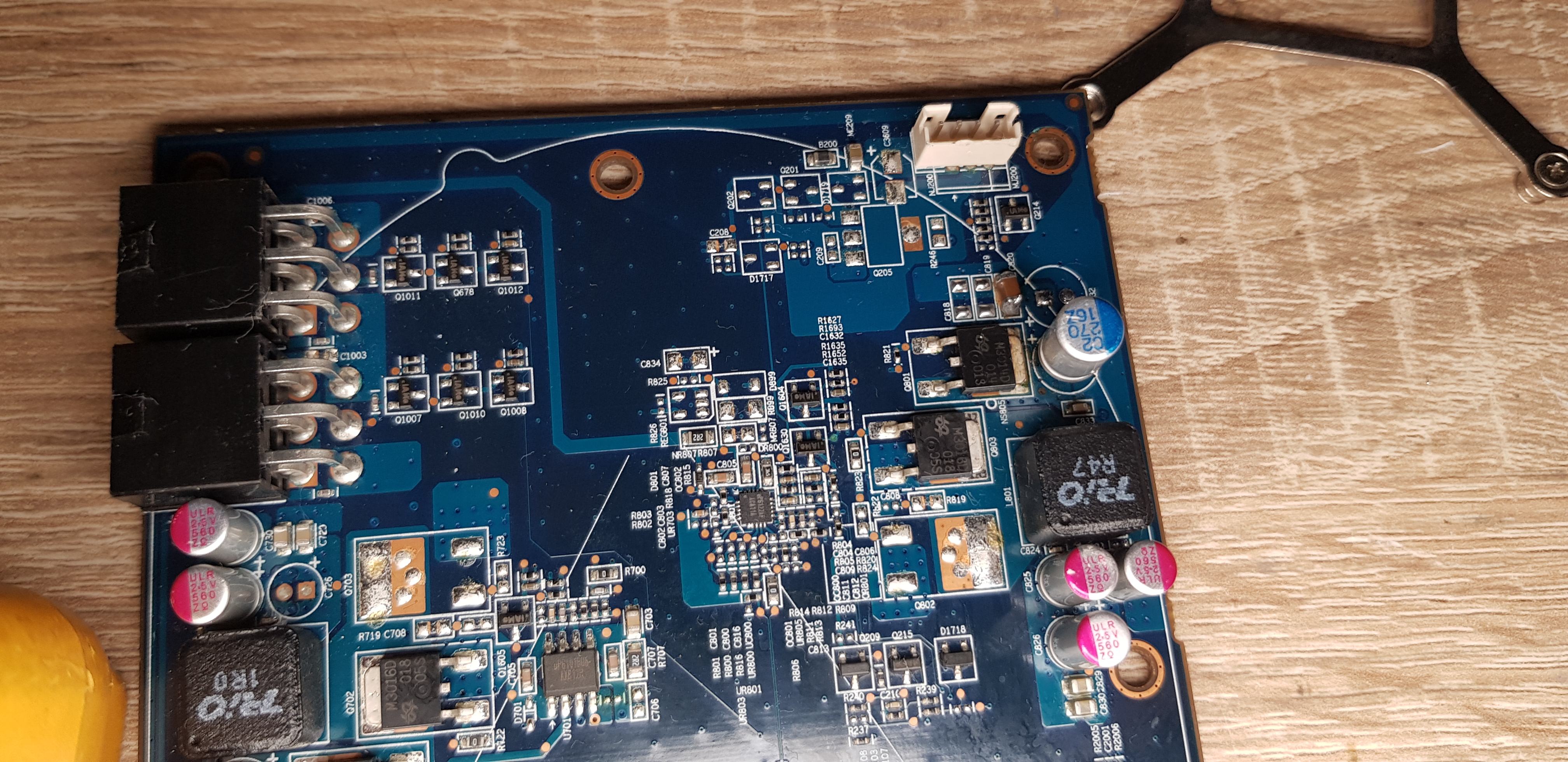

Das sind doch keine Polys. Fake Polys. ---> Sacon FZ
Exakt.
auf der grünen Karte sitzen aber auch uneingeritzte(echte polys) welche eigentlich nicht kaputt sein sollten und die sind auch hochgedrückt und ausgelaufen
Wo siehst du da echte? Auch die nicht eingeritzten FZ sind normale Aluelektrolyten, die Sacon damals einfach in einen Becher ohne Sollbruchstellen gepackt hat, denn die Sollbruchstelle ist der Boden in dem Fall. Sie haben mit beiden Varianten experimentiert, ändert aber nichts am Produkt.
Die einzigen echten Polys sind die Lila OSCON caps auf der schwarzen Karte.

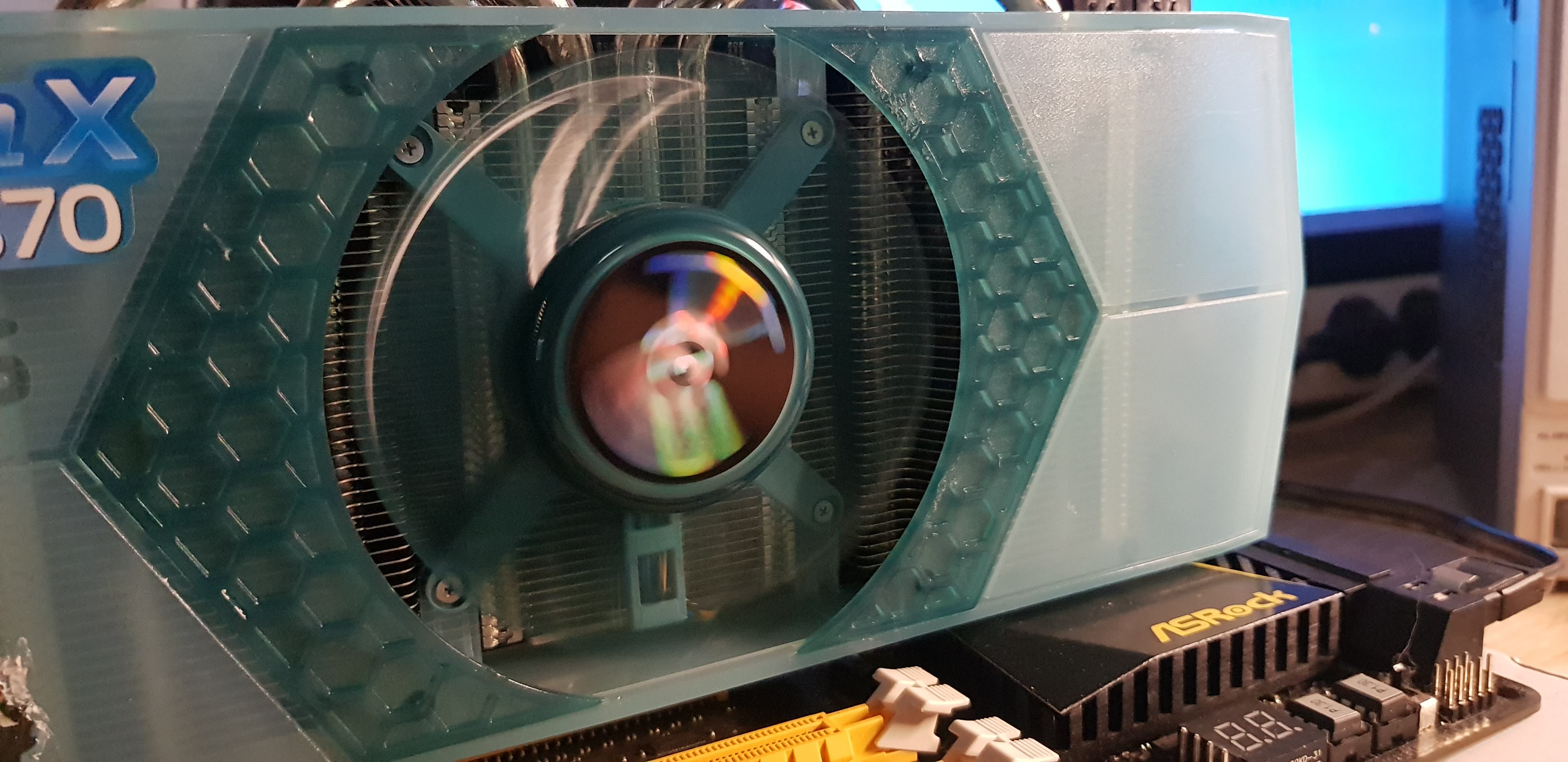

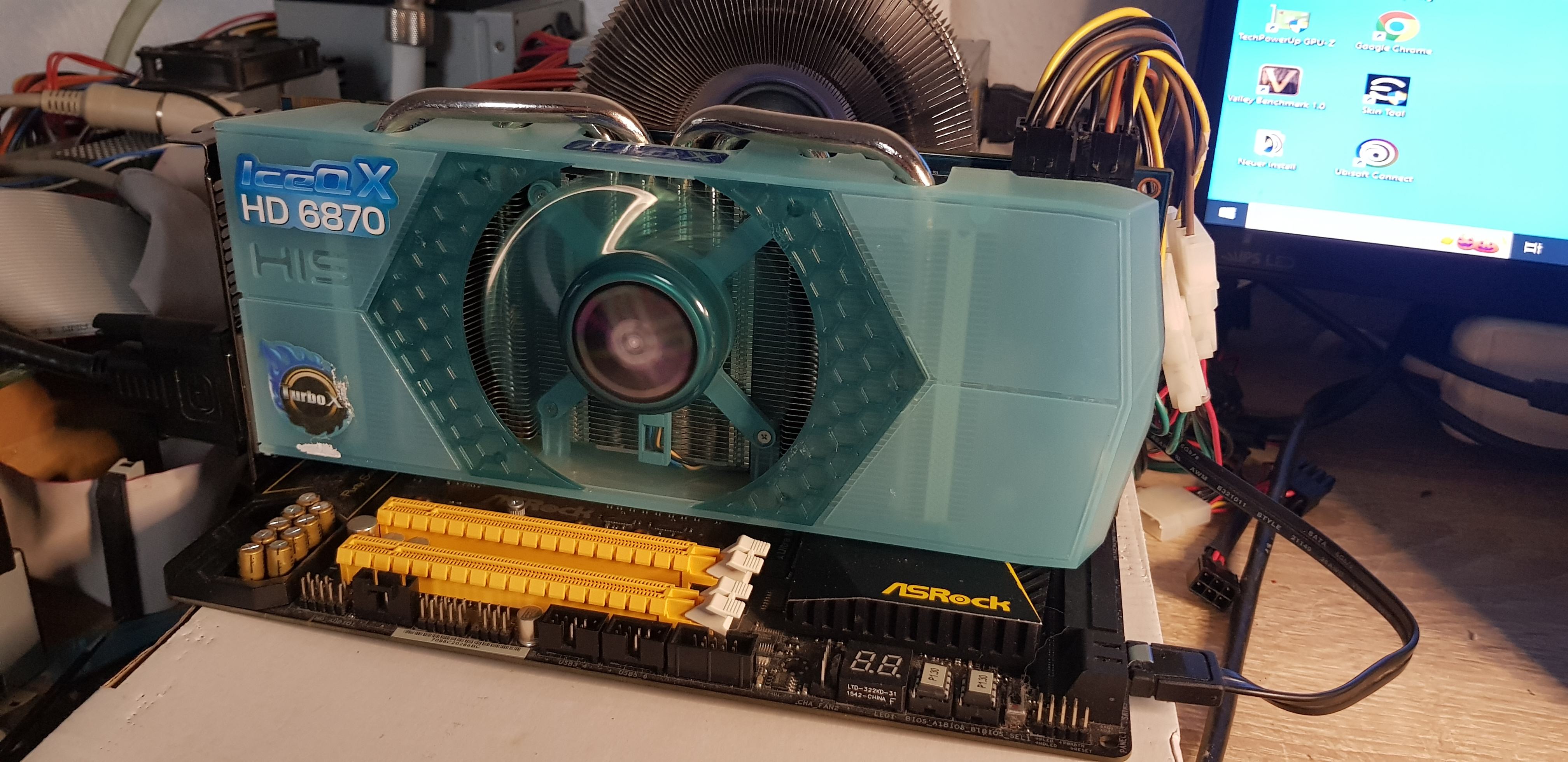

Noch ein weiterer Youngtimer-Bastelbericht zu meiner HIS HD6870:

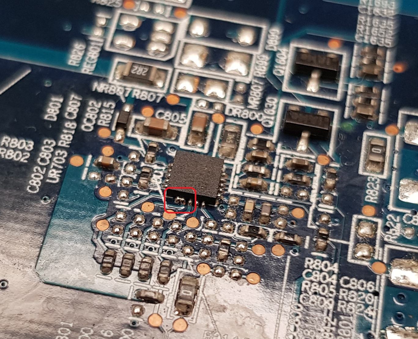

Kurioses kleines Update heute, denn ich hab mir diese schöne HIS HD6870 vorgenommen. Die Karte brachte ein Bild, stürzte aber nach 1-2 Minuten mit Streifen ab. Nicht typisch GPU oder Ramfehler, sondern eher so beim OC abgeschmiert- oder OCP/OVP-getriggert-Streifen. Also mal die Stromversorgung mit dem Multimeter durchgemessen und der VRM für den Speichercontroller der Karte (IMC) verhielt sich komisch. Bekam so um die 0,9V (sollten eigentlich 0,975-1,175V sein, je nach Last). Manchmal lagen auch nur 0,562V an, dort kamen dann die Abstürze.
Habe mir mal ganz genau das PCB angeschaut und hier kommt jetzt die Kuriosität ins Spiel:
Diese beiden Beinchen des Controllers waren gebrückt. Ich war da nicht dran, und auch sonst sah die Karte original und unverbastelt aus. Beim inspizieren des Kühlers ist mir aufgefallen, dass dort kein Körnchen Staub dran ist. Hier mal versucht, reinzufotografieren, was so semi geklappt hat.
Ich vermute fast, dass die damals schon so ausgeliefert wurde und nie richtig gelaufen ist. Brachte ja ein Bild und lief auch so halbwegs, nur Treiber ließen sich nicht installieren, also vielleicht bei der Qualitätskontrolle durchgerutscht. Wieso keine RMA, und wie sie dann letztendlich bei mir gelandet ist, lässt sich natürlich unmöglich sagen. Was meint ihr?
Jetzt läuft sie jedenfalls völlig normal, als wäre nie was gewesen. Auch ein sehr starker Kühler für so eine Karte, mit 4 Heatpipes, bleibt schön kühl und leise, und ist in sehr gutem Zustand. Die werde ich wohl behalten. :)

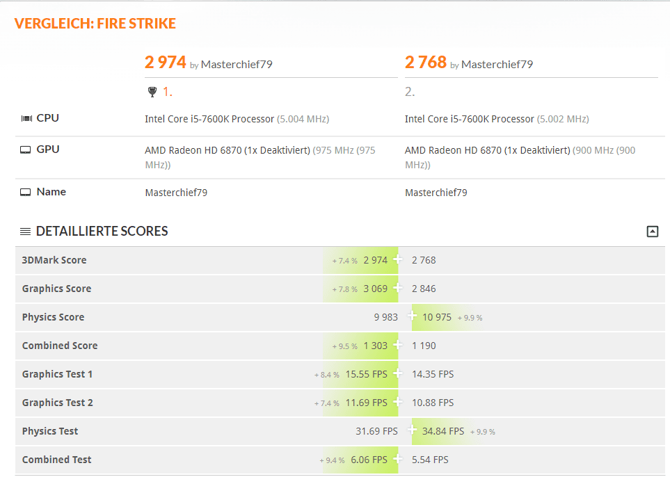

Hat mit 975/1150 auch ne ordentliche Werksübertaktung, im Vergleich zu der XFX:
https://www.3dmark.com/compare/fs/30780676/fs/30780451#

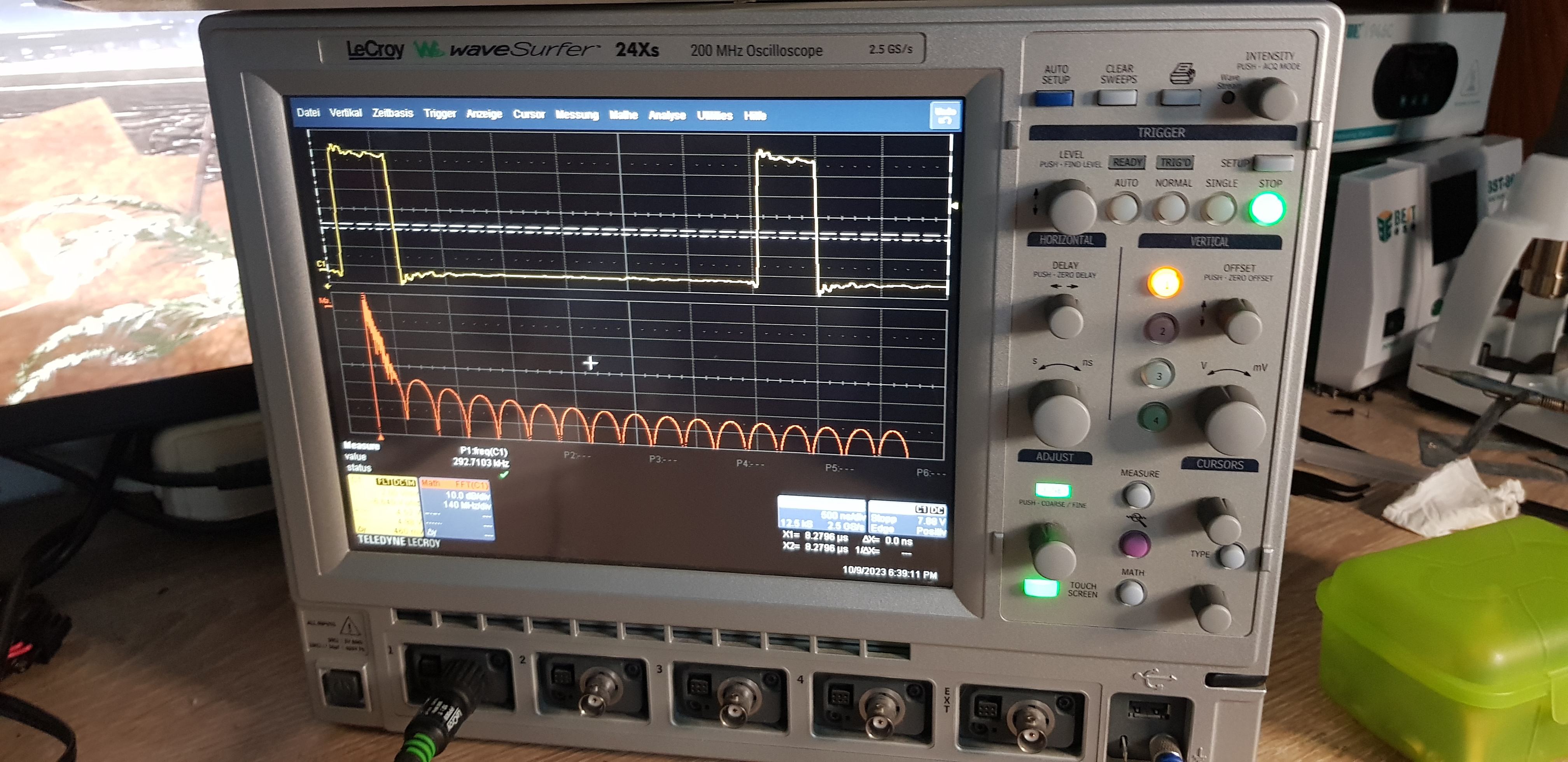

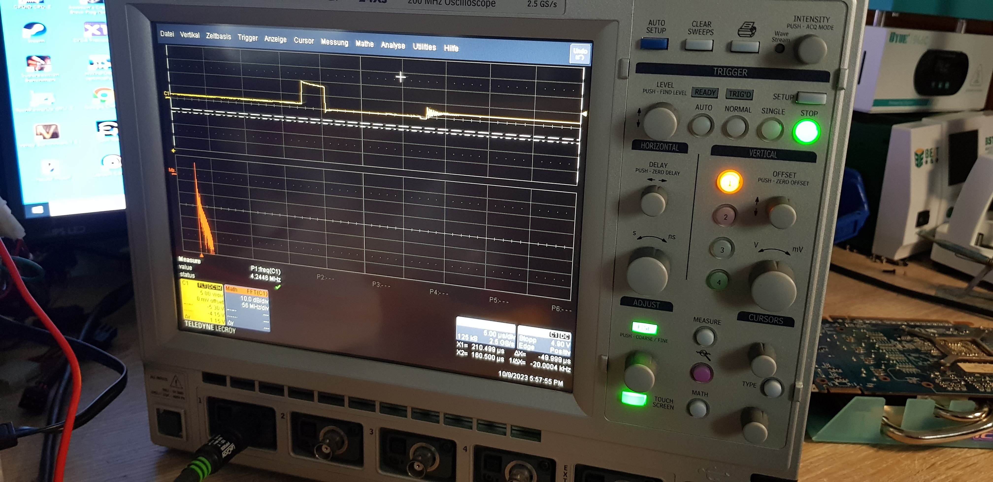

Und ein bisschen habe ich mit dem Oszi gespielt, das mir mein Dad überlassen hat. Krasses Teil.
Das hier ist die IMC Phase (links) verglichen mit der Mem-Phase (rechts):

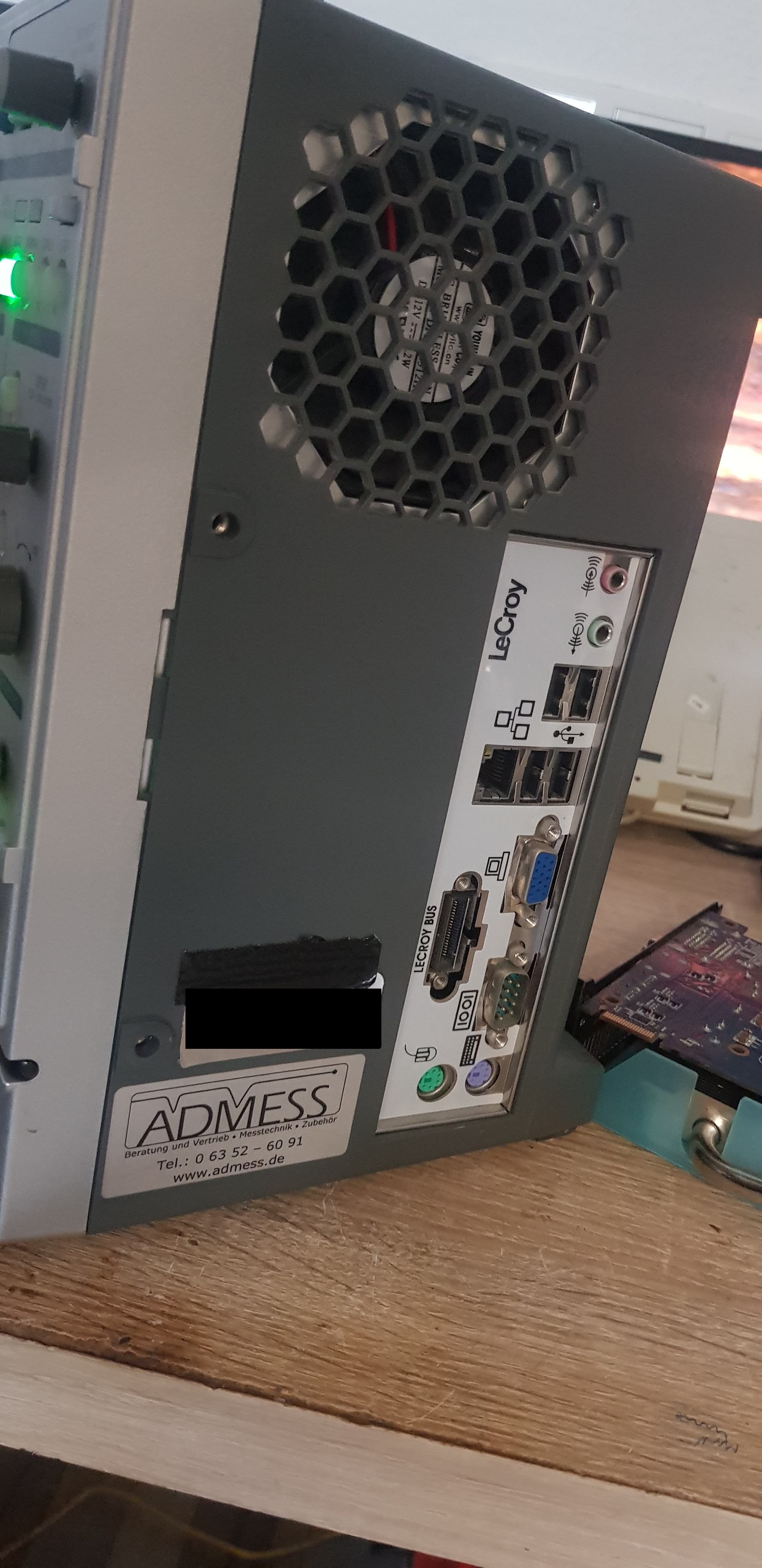

Steckt übrigens nen custom Mini-ATX Board mit nem 1,3GHz Pentium drin :d

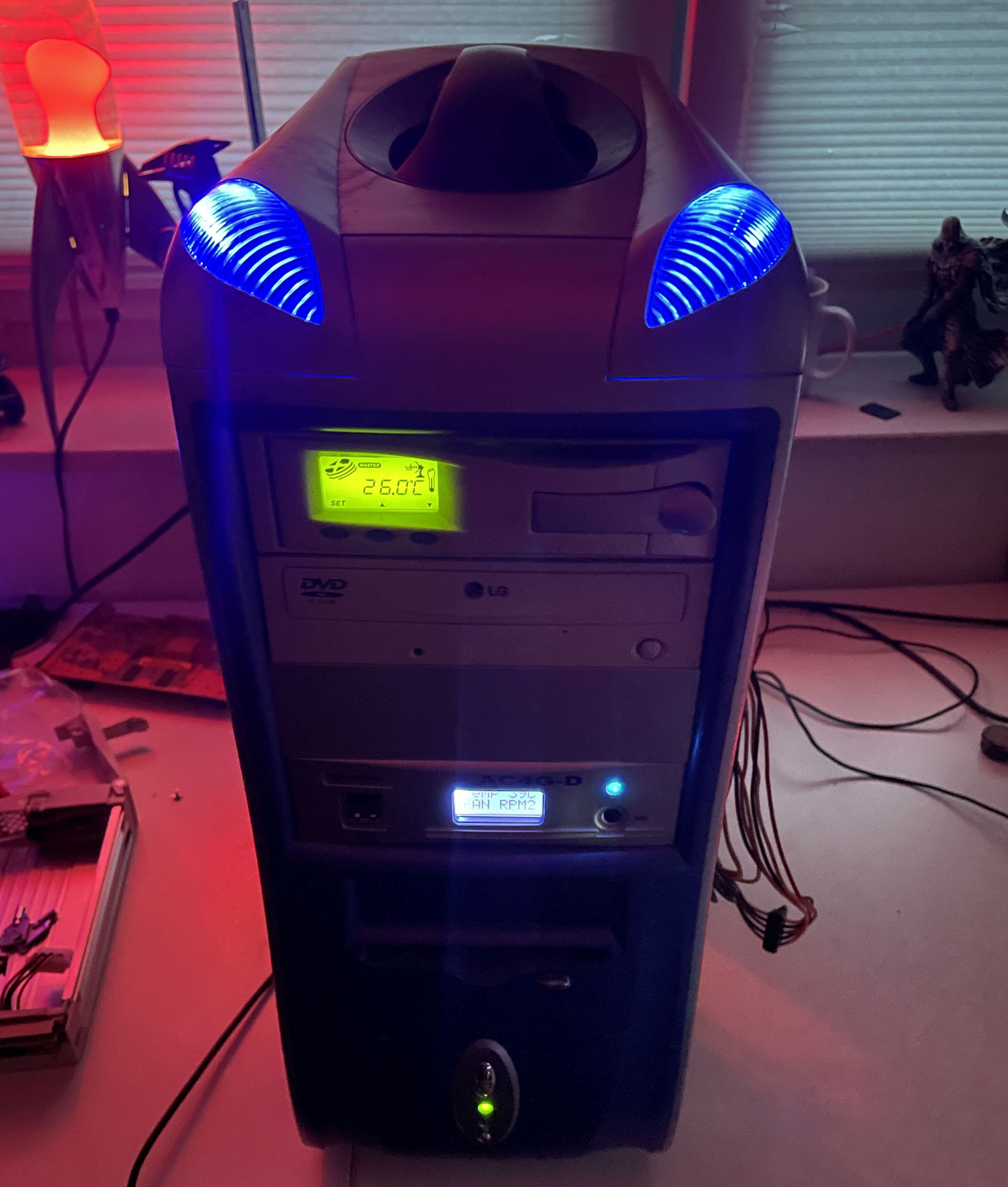

Kleines Fun-Experiment, weil ein 120mm auf 80mm Revoltec Adapter bei einem Lüfterpaket dabei war.
Ich wusste das es ne blöde Idee ist (auch warum, Vati ist Gas/Wasser/Klima - hats mir schon früh beigebracht^^)
Aber wusste nicht mehr wie schlimm :)
Ausgang :
Alter Sockel 370 Kupferkühler - hatte ich glaube ich damals auf Sockel370 Adaptern und später dann auf mein A7N8X gesetzt.
Adapter von 80mm auf 60mm drauf
Me : "What about an adapter?"
My Mind : "We already have one"
Me : "yes, we have one, but..."
Me : "What about a 2nd adapter" :d
Sieht dann so aus :fresse:
Athlon XP2600+ [hab wohl ausversehn die IDE SSD mit dem WinXp überschrieben = nur Bios Idle]
Papst 60mm 1 Watt = 38°C / kratzt an der 39°C
Papst 80mm 2 Watt = 34°C / kratzt an der 35°C
Papst 120mm 2 Watt = ??? - wer wagt Prognose ?:fresse:
Papst 120mm 2 Watt = 40°C / kratzt an der 41°C
Luftstrom der durch einen engeren Kanel muss, wird schneller - nur muss dafür auch der Druck vorhanden sein, um die gleiche Menge von 120mm auf 60mm schaufeln zu können..
Und den Druck kann der Lüfter mit seinen 2 Watt nicht bringen = Drehzahl sackt, Stromverbrauch steigt, man spürt wie Luft am Lüfterrand sich rausdrückt, da der Widerstand/Druckbereich geringer ist = Wirkung verpufft.
Kanns ja nochmal mit einem 230V Papst versuchen, der drückt das sicherlich durch [und schrottet mir wahrscheinlich den Core durch die Vibration^^]
...ich glaub ich bau das wieder zurück, sieht zwar lustig aus, aber auch echt verboten !
+Angst das mir durch eine falsche Bewgung der Kühler kippt und klassisch den Die splittert.
bei einem 120iger ist der "tote" Bereich unterm Lüfter auch größer
Aber es zählt ja aufgrund der Adapter nur der Durchsatz der Blätter, ggf noch die Fähigkeit des statischen Drucks, den der Lüfter erzeugt.
Ist ja nicht 1:1 ein 120er Kühler drunter.
Da ich die Lüfter alle nicht kenne, wird die Temp schwer zu schätzen sein. Wenns alle lüfter aus der gleichen Baureihe stammen würden, dann könnte man ne Kurve interpolieren.
Ich behaupte mal 2-3°C maximal kühler als der 80er.
Temperaturdelta zur Raumtemperatur wäre auch besser anzugeben als Temp, weil ja dort ne Art Bodenbildung entsteht.
Das könnte eventuell rumgedreht, also Lüfter saugend, funktionieren. Aber so wie gezeigt defintiv nicht. Der 120mm Lüfter wird die Luft nicht durch den kühlkörper gepresst bekommen.
bei nem kleinen Lüfter prallt die Luft aber direkt auf die Lamellen, beim 120iger wird diese gegen den Trichter geschoben und wird dadurch erst umgelenkt
saugend wäre definitiv besser in dem Fall würde ich behaupten. Müsste man testen
Leider nein. Ein normaler 120er der direkt hinter dem Lüfter durch einen Kegel eingeschnürt third fördert sehr schlecht oder gar nicht. Liegt daran, das die Luft sich hinter dem Lüfter spiralförmig bewegt und durch den nachgeschalteten Trichter ein Wirbel ausgebildet wird, der den Widerstand stark erhöht. Teilweise so stark, das der Lüfter diesen nicht mehr überwinden kann.
das Ergebnis daraus ist dann eine stark verminderte Kühlleistung…

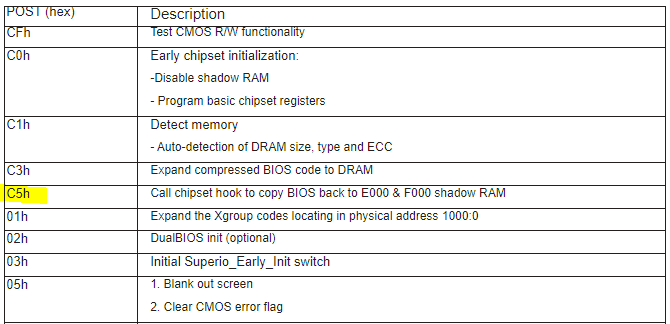

Eher Youngtimer-relatiert, aber ich wollte gestern mein eingelagertes Gigabyte 990FX UD7 zwecks Graka-Test bemühen, und statt brav zu posten bleibt es bie "C5" stehen um kurz danach neuzustarten. angeschlossener Speaker gibt auch keinen Ton von sich, was zusätzlich bedenklich ist. Ebenso dreht der CPU-Lüfter nur kurz hoch und bleibt dann stehen. Arbeitsspeicher umstecken hat auch nicht geholfen und was anderes als den FX-8350 hab ich momentan nicht zum testen da.
Immer wieder erstaunlich wie sich Komponenten die in OVP gelagert werden auf gar magische Weise verabschieden.
gibt es dafür nicht moderne Lüfter, die ausreichend statischen Druck aufbauen? Arctic P12/ Noctua A12 ?
Manual sagt Chipsatz/BIOS:
Vielleicht mal Kondensatoren, Spannungen kontrollieren?
Mein Gigabyte-Manual sagt da nur "reserved". Die BIOS-Batterie war in der Tat ziemlich leer, die hatte ich aber schon getauscht und auch einen CMOS reset via Knopf sowie Jumper hat da nichts gebracht. Kondensatoren sehen soweit alle gut aus, und an einem anderen Netzteil hab ich das gleiche Ergebnis (und 3,3, 5 und 12 V sind OK). Sobald ich wieder Zeit hab werd ich mal anderen Speicher auftreiben und so EKA da mitspielt ein kleines AM3 Board (Biostar hat da ja nette µATX-Boards) zum testen.
EDIT:
Speicher ist es schonmal nicht.
Also da der Speaker ja schon keinen Ton von sich gibt, scheitert es wahrscheinlich schon an der CPU/NB/SB/BIOS Initialisierung, irgendwie sowas. Ramfehler geben ja Pieptöne von sich. Aber vielleicht mal mit ner anderen Graka testen?
Sowohl mit PCIe als auch mit PCI kein Bild :(
Wie gesagt, hab momentan weder wirklich Zeit noch die Komponenten da um ausführlicher zu testen (RAM konnte ich noch aus meinem NAS zweckentfremden/dort testen), dass das Board einfach nicht postet hat mich da recht kalt erwischt. Das einzige was ich mir vorstellen könnte ist dass damals beim Rückbau von Wasser zu Luft was falsch gelaufen ist, damals hat das Board allerdings noch einwandfrei funktioniert. Hatte die Kühler auch gestern nochmal runter und hab keine Beschädigungen gesehen. Zweiter Punkt wäre die leere CMOS-Batterie, da weiß ich nicht ob da beim booten ggf. das Dual-BIOS irgendwie dazwischen funken könnte.
Genauers vermutlich erst wenn ich die nötigen Sachen zum testen da hab, aber da werd ich vermutlich erst im November zu kommen. Würde momentan auf Prozessor tippen/hoffen, der wäre am leichtesten zu ersetzen.

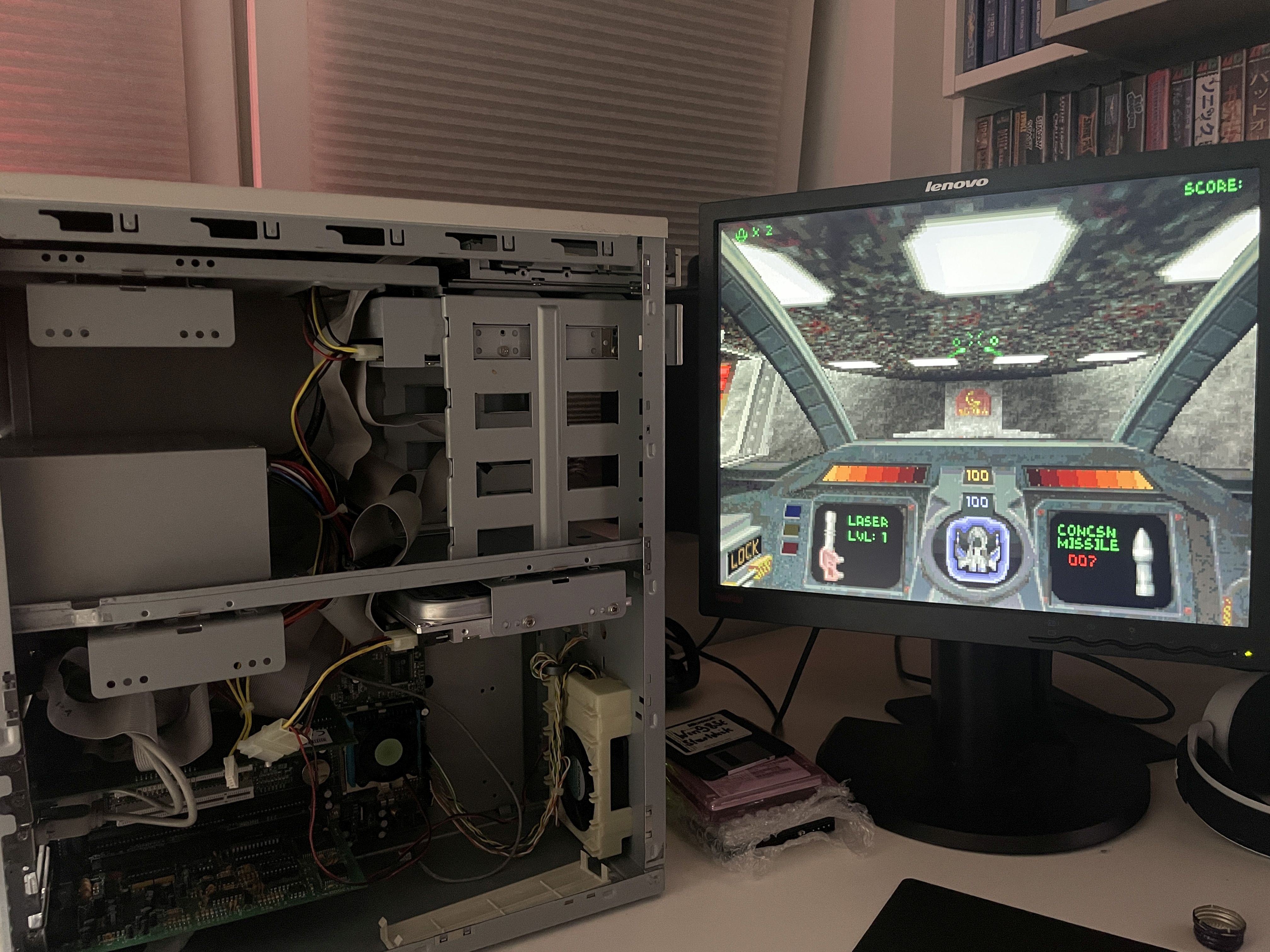

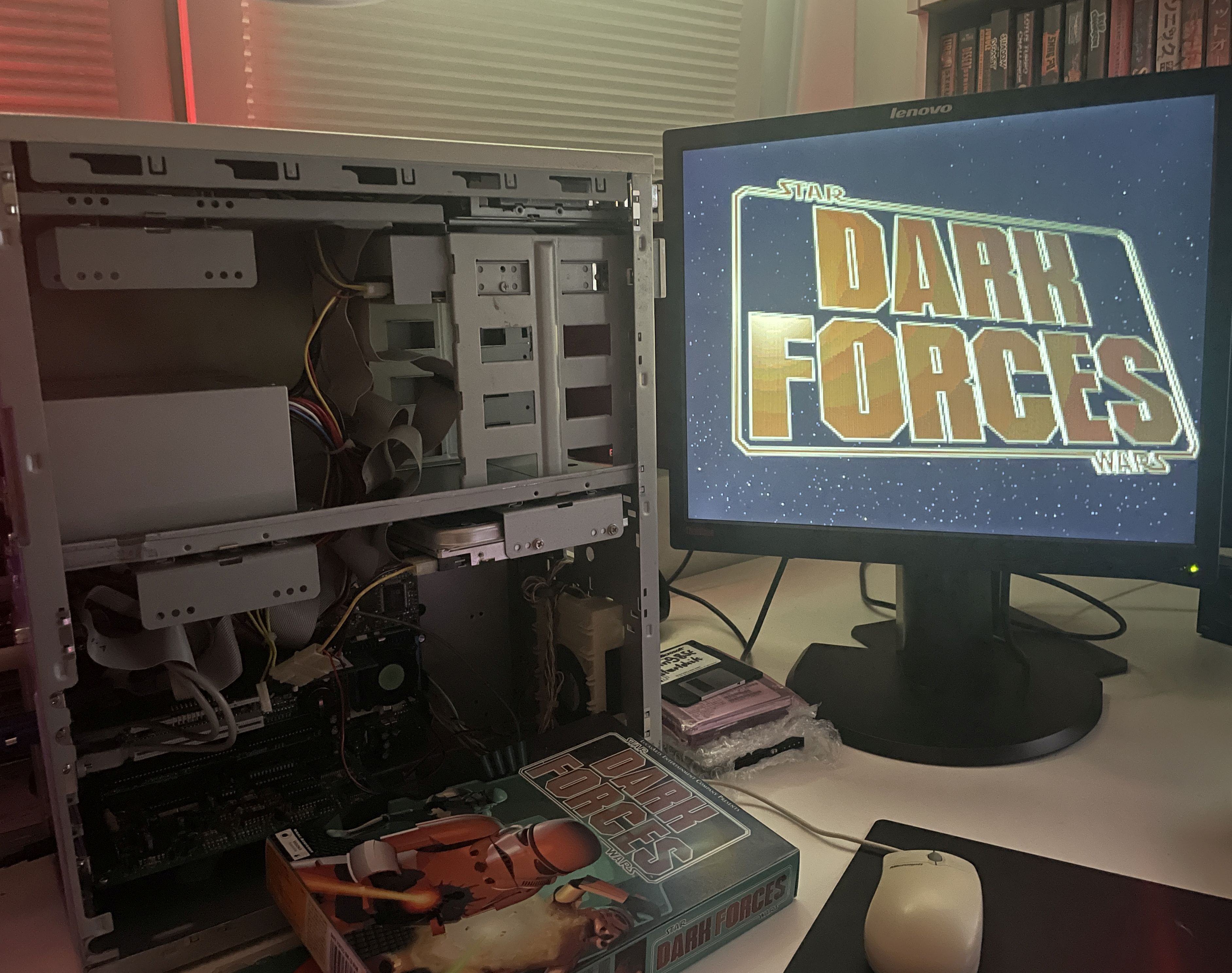

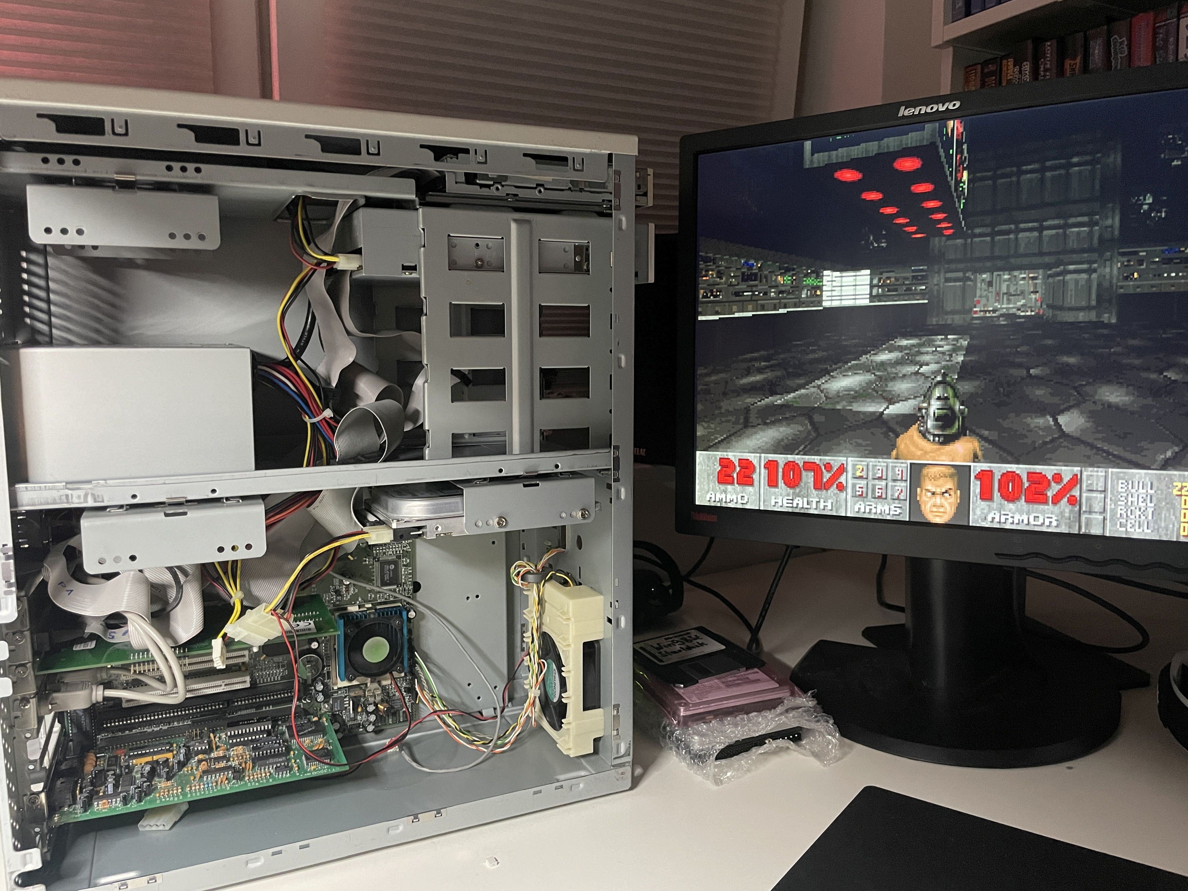

Zu meinem 12€ PC:
Hab ein bisschen in meiner Festplattenbox gewühlt, bis ich eine mit Dos gefunden hab. War nicht meine Installation, aber schaut mal was ich drauf gefunden habe:
Test01.jpg Test02.jpg und noch andere Spiele :)
Waren auch Sound Blaster Configs eingestellt. Eine reingesteckt = Sound vorhanden :bigok:
*F ck yeah geilomat*
