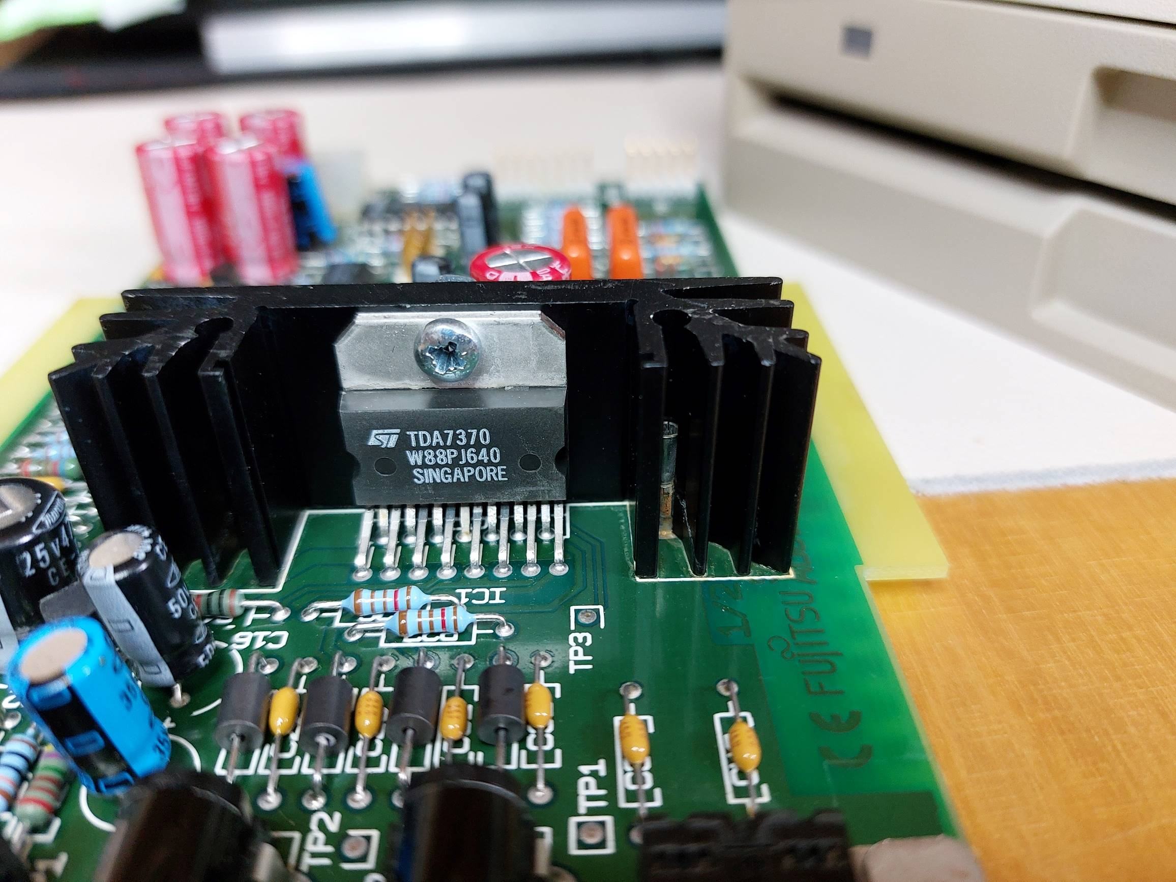

Das IC ist ein TDA7370, und wie schon geschrieben, ein einfacher Verstärker wie er auch zu tausenden in Car-HiFi Amp´s verbaut wurde.

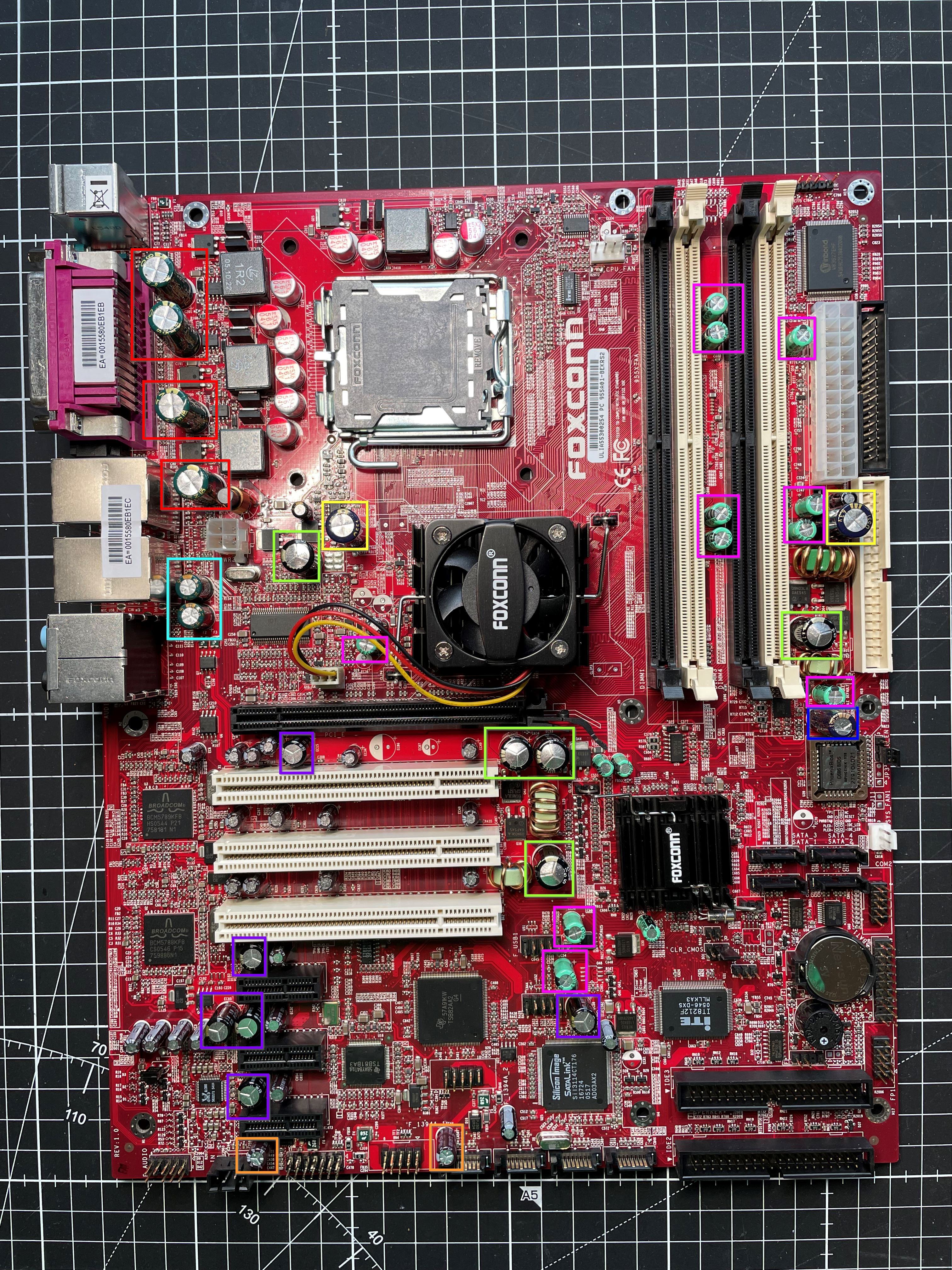

Ich würde dann mal wieder ein bisschen den Lötkolben schwingen wollen und wollte um Unterstützung bei der Auswahl der Caps fragen, wenn möglich Polymer-Aluminiumkondensatoren. :hust::hail:
Sind vielleicht nicht alles die maximal-Exoten, aber mag deren Leben verlängern oder neues einhauchen. :)

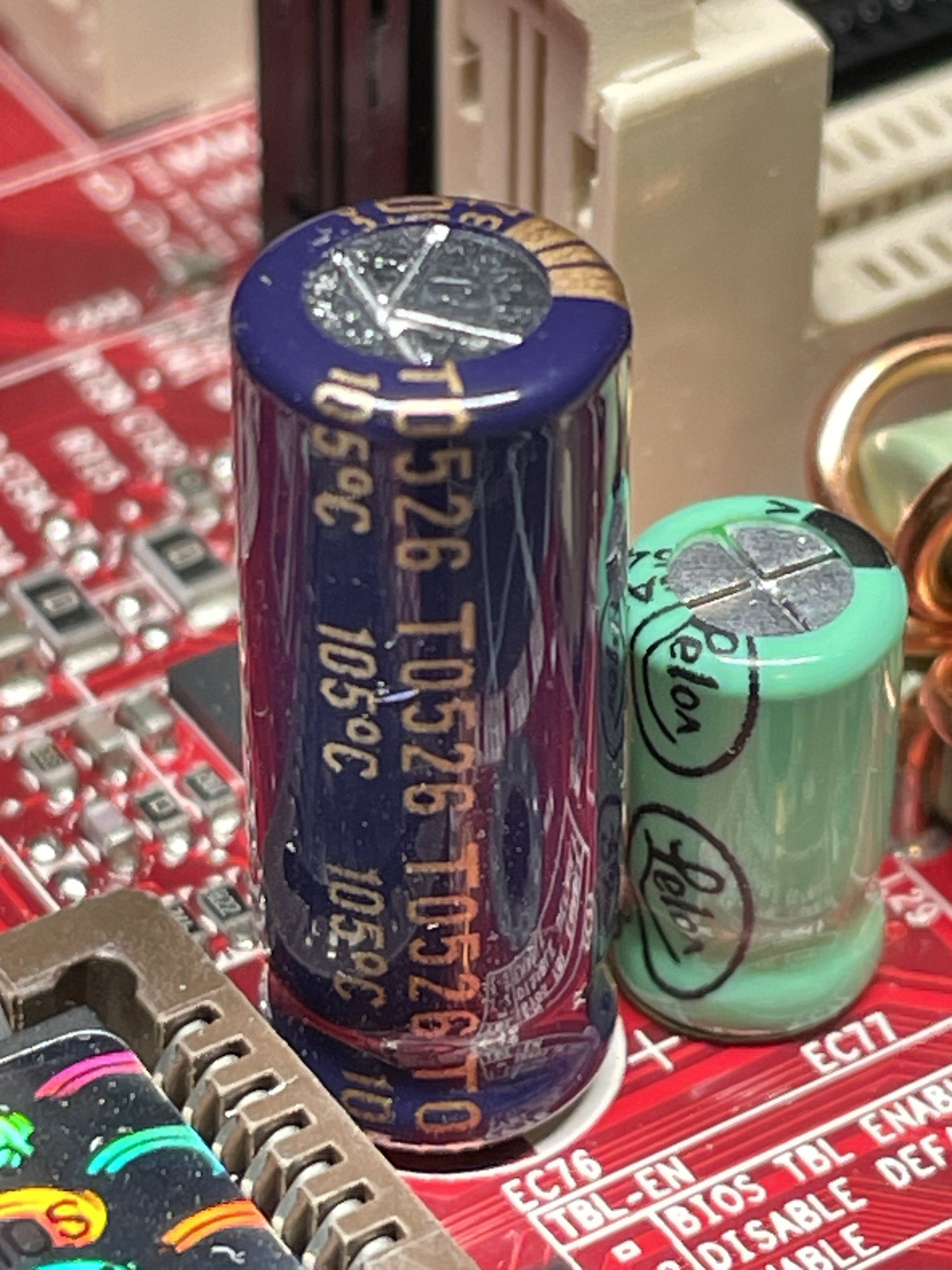

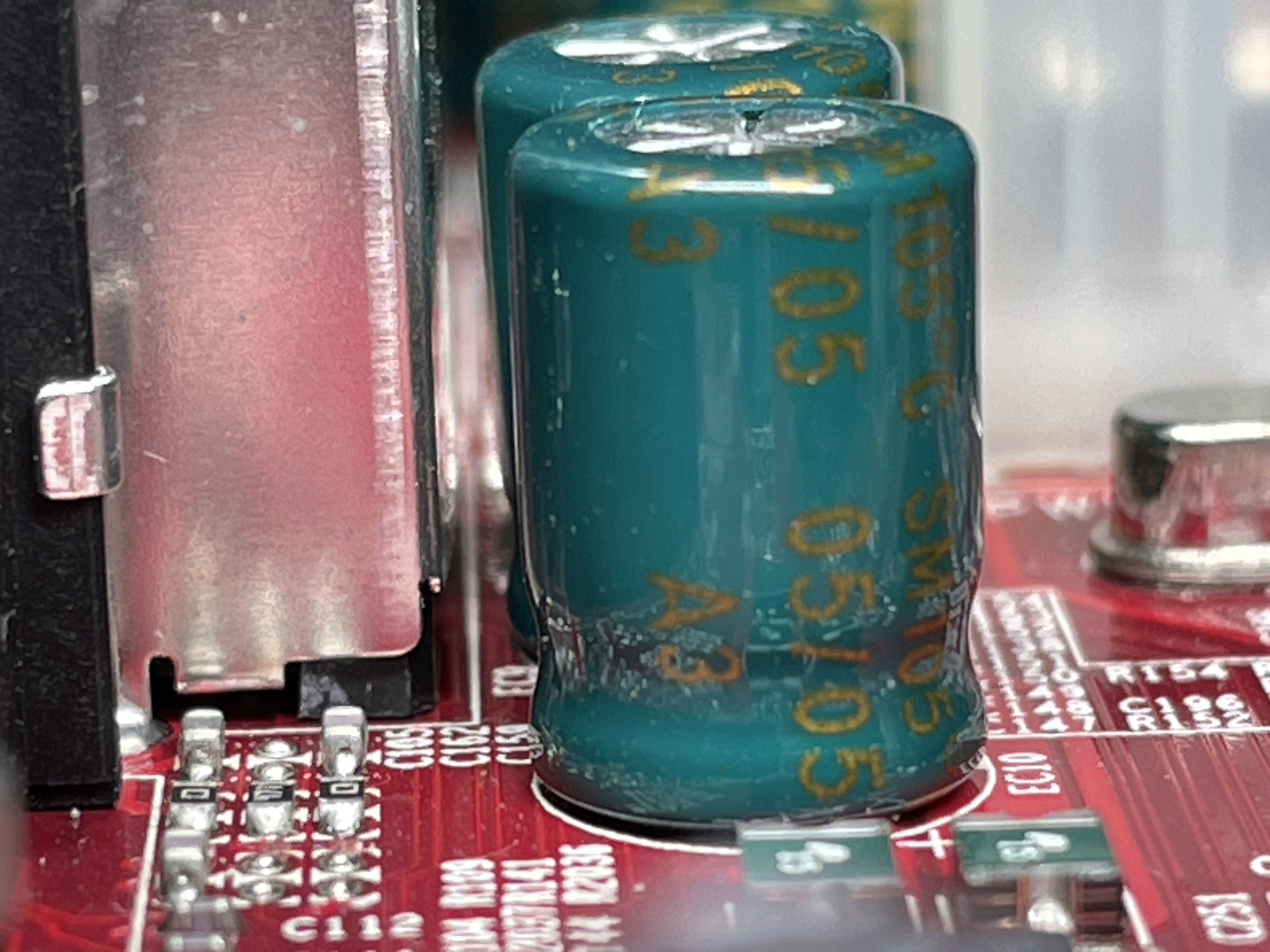

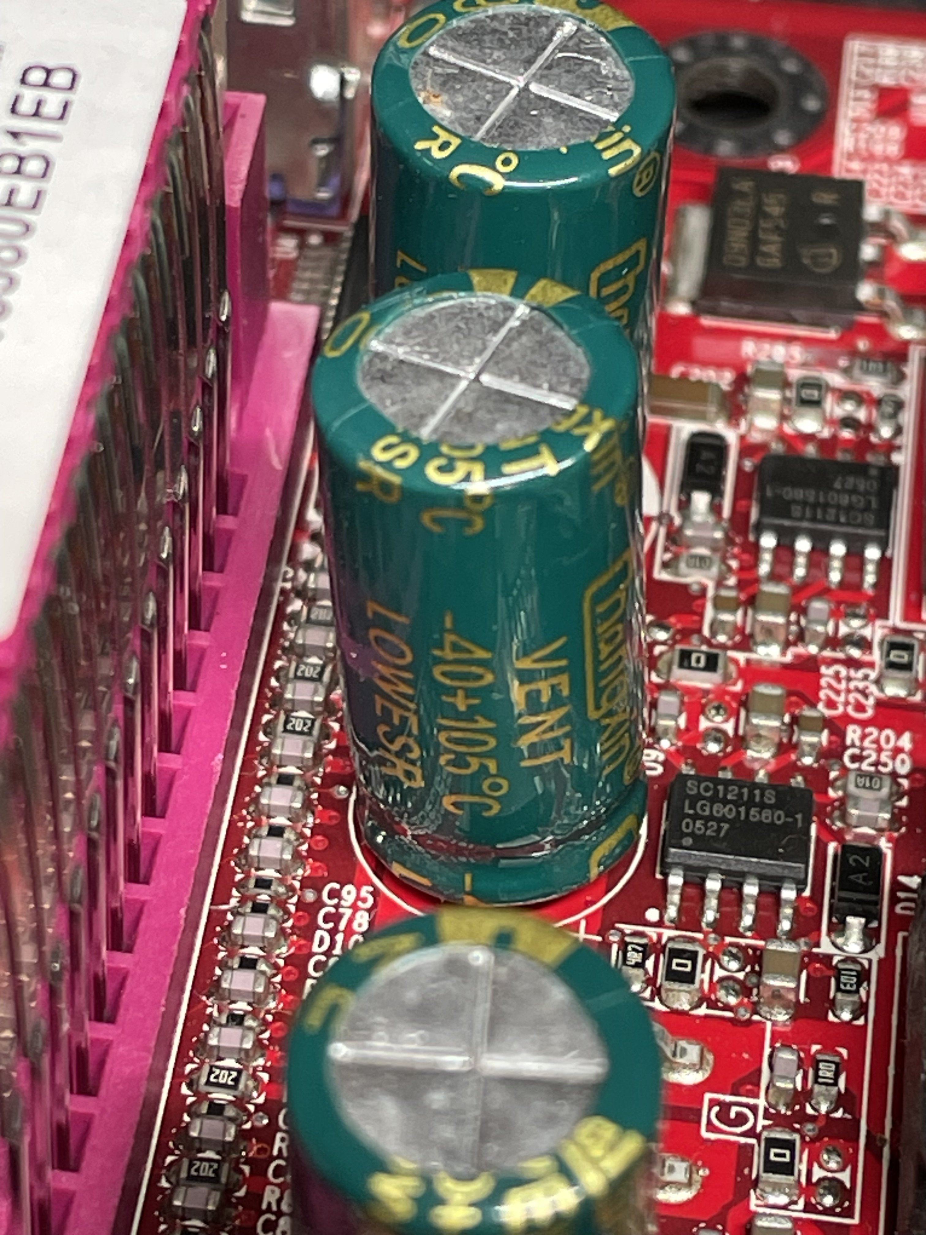

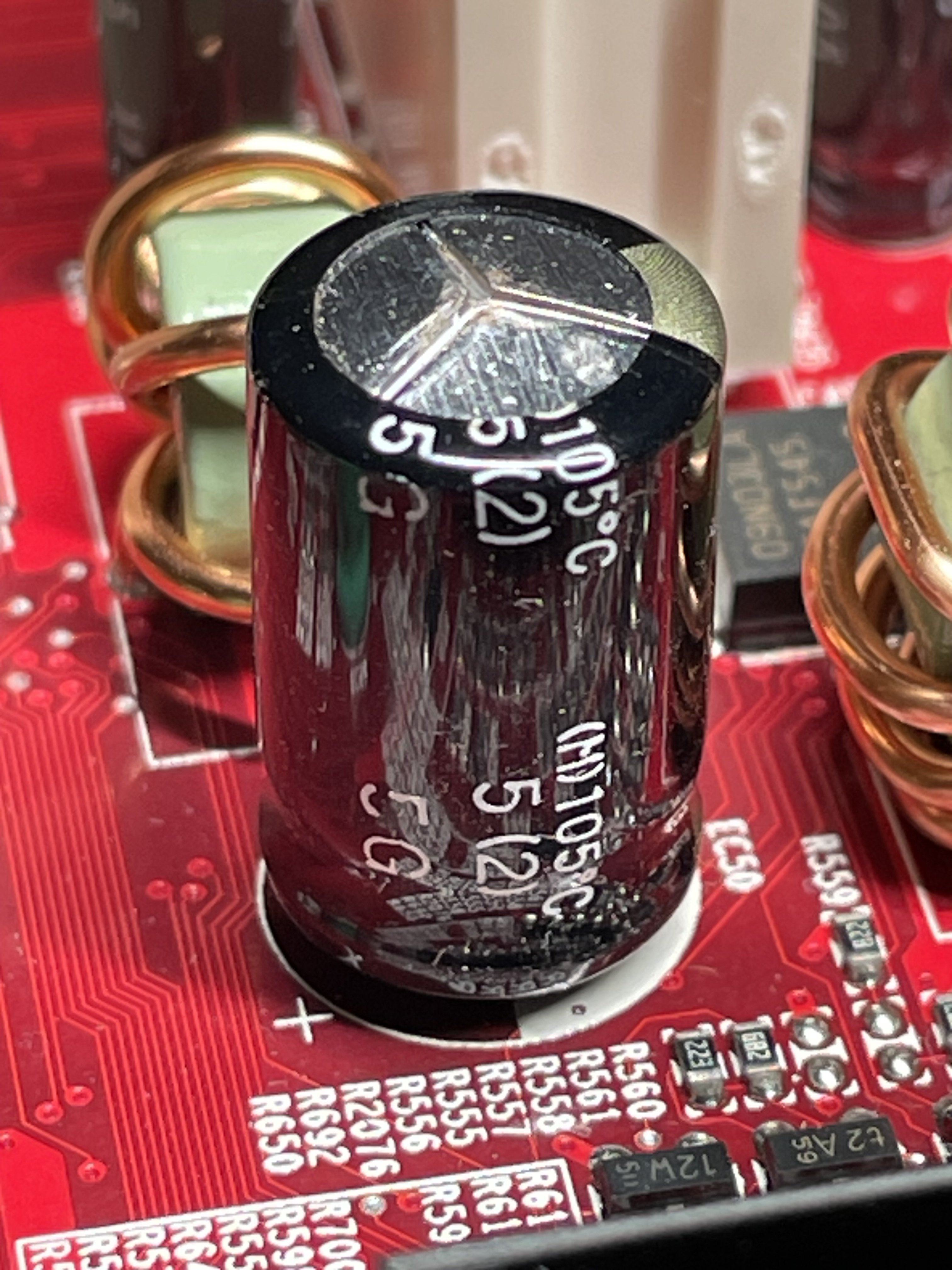

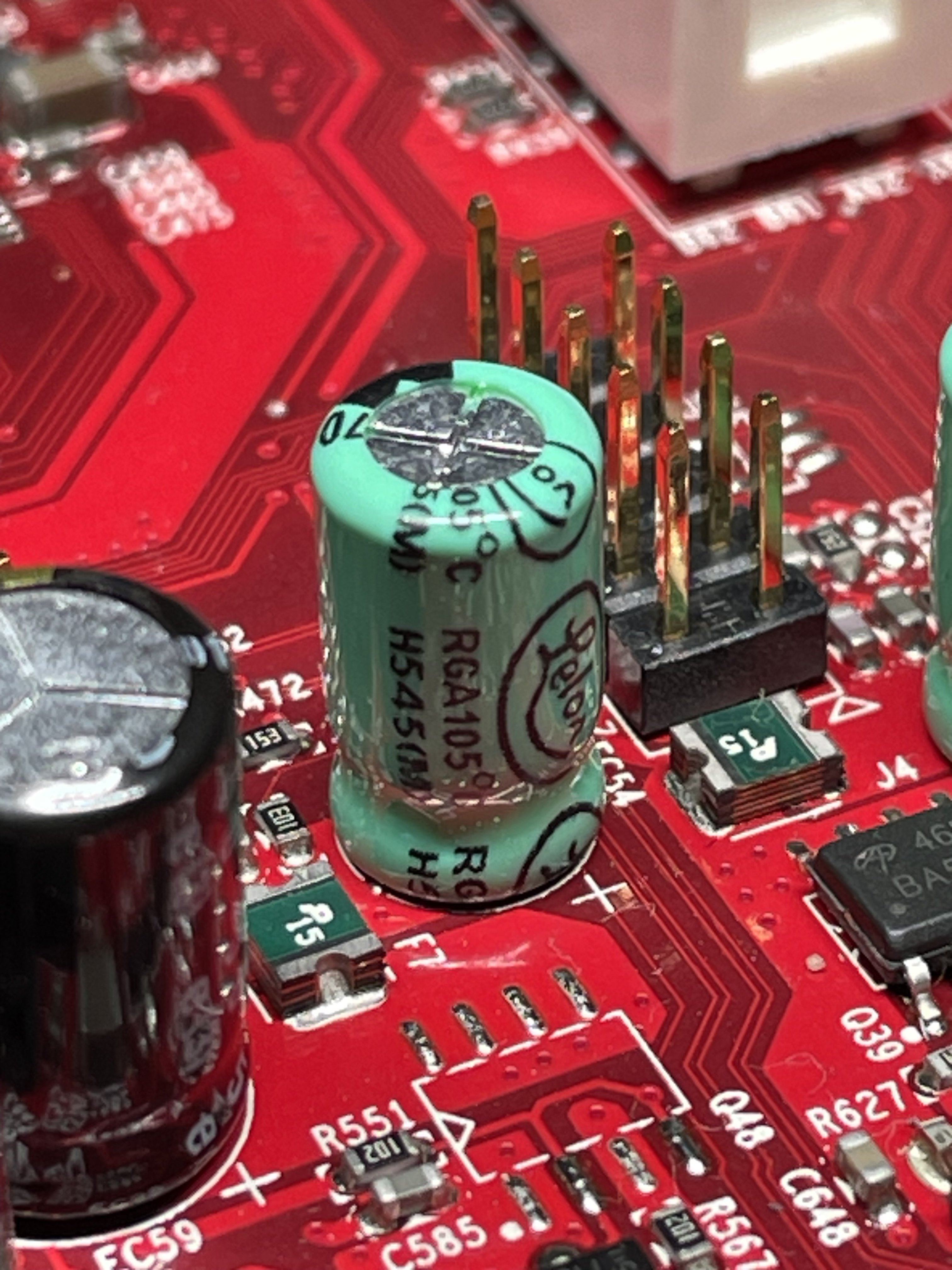

Foxconn 955X7AA
FarbeMengeHersteller / AufdruckSpannungKapaDurchm.HöheLeiterabstand
Rot4Changxin - VENT -40+105°C LOWESR16 V1800 uF10 mm20 mm5,5 mm
Gelb2OST - RLX 105°C O 5516,3 V3300 uF10 mm25 mm5,5 mm
Grün5KZJ - (M) 105°C 5 (2) 5G6,3 V2200 uF10 mm16 mm5 mm
Blau1Rubycon - MBZ T0526 105^C6,3 V1500 uF7,5 mm21 mm4 mm
Lila6KZJ - (M) 105°C 5 0 e (3)6,3 V1000 uF8 mm12,5 mm4 mm
Pink10Lelon - RGA 105°C H545 (M)6,3 V470 uF6,5 mm11,5 mm4 mm
Hellblau2Teapo - 105°C SM105 05/05 A310 V470 uF8 mm12 mm4 mm
Orange2Teapo - SEK 105°C A3 11/0525 V100 uF6,5 mm12 mm3 mm

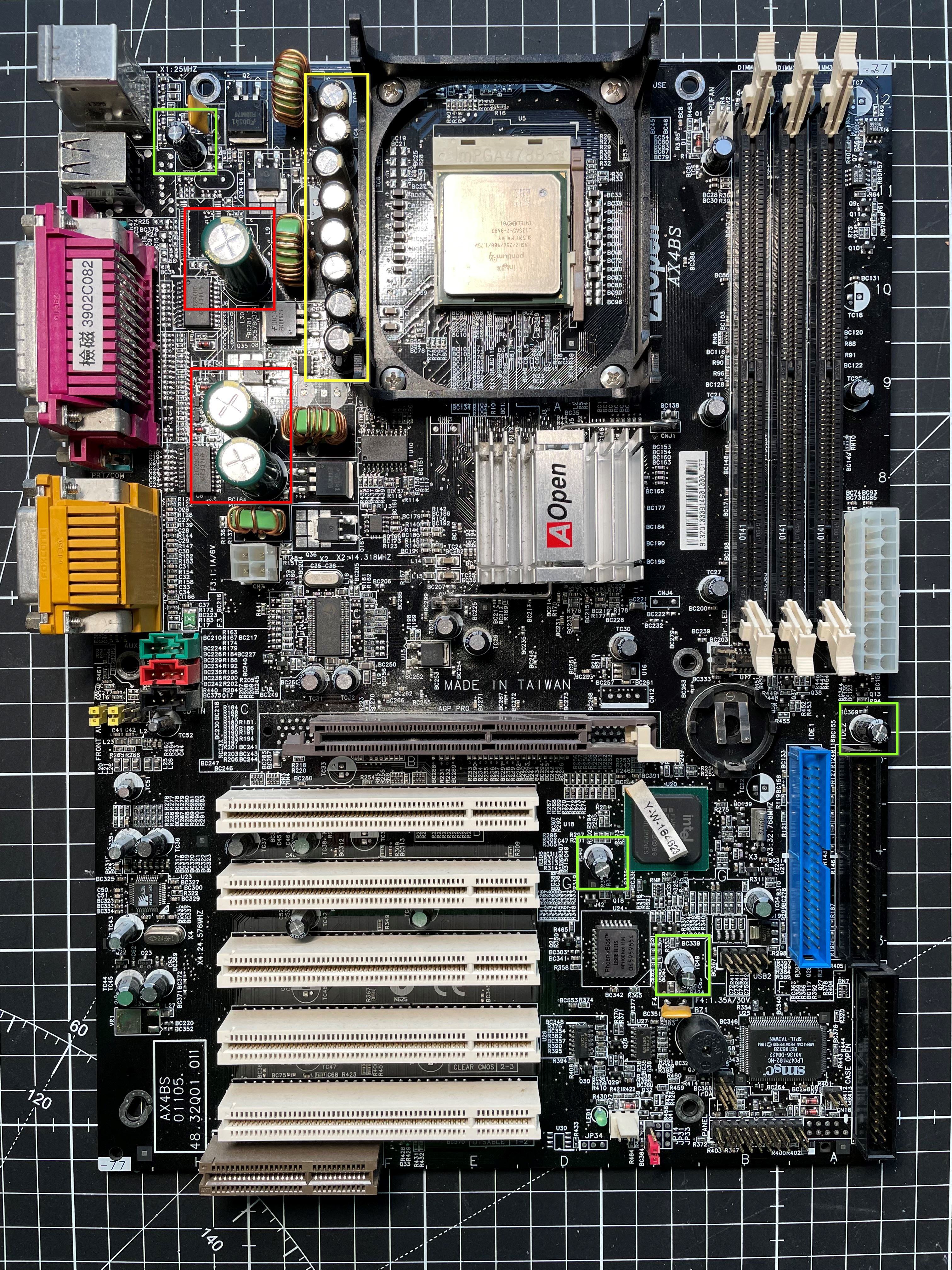

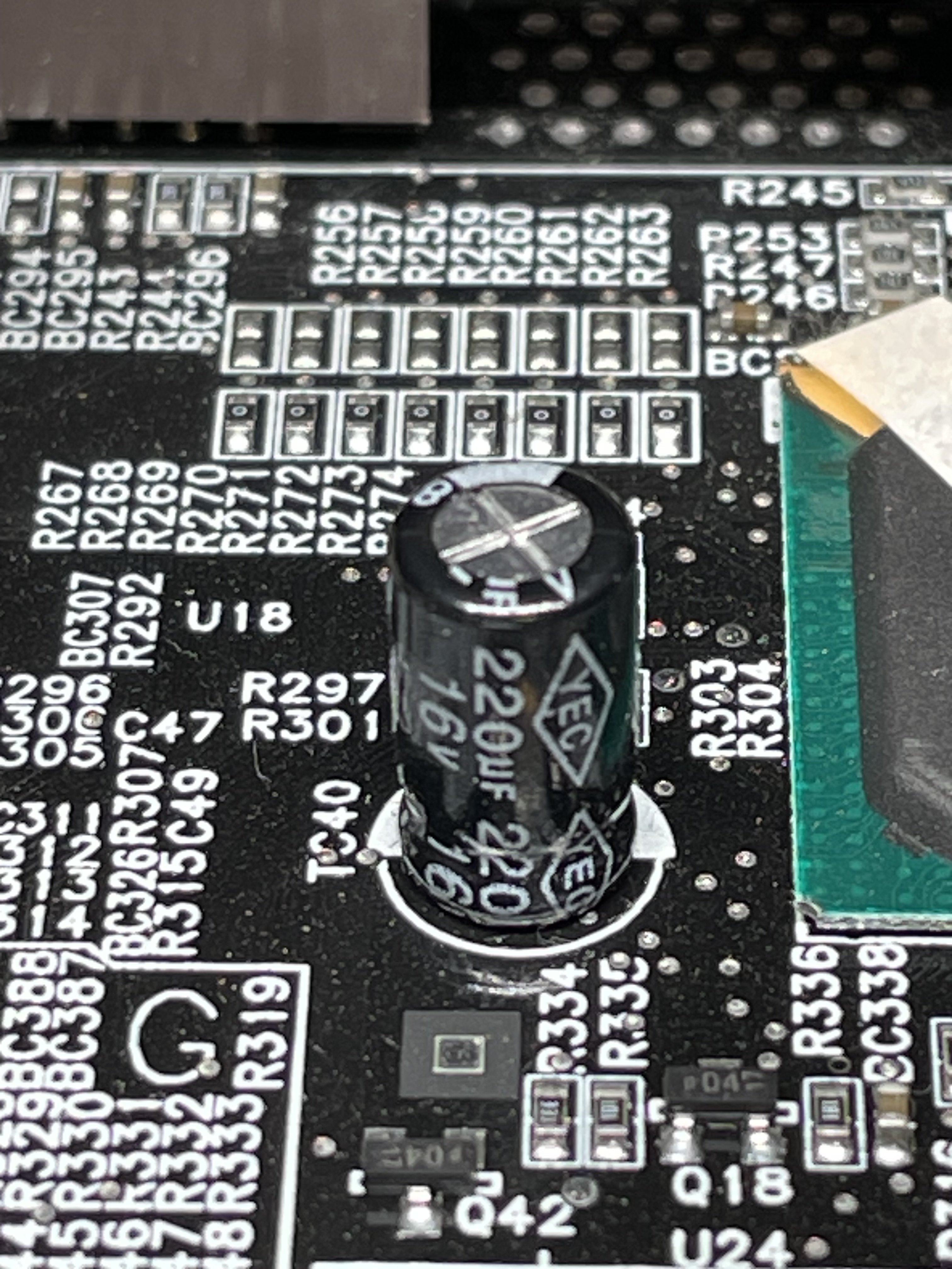

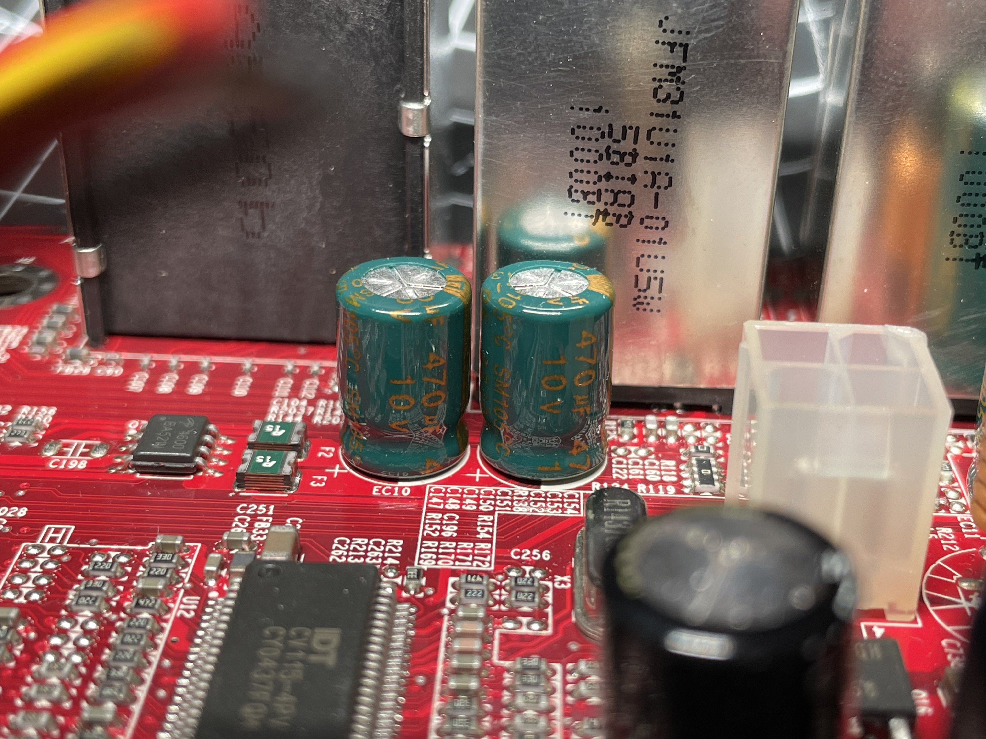

AOpen AX4BS
Rot3Sanyo - SE10 WX16 V2200 uF13 mm20 mm5,5 mm
Gelb8Matsushita FJ 104T6,3 V1500 uF8 mm20 mm3,5 mm
Grün5YEC16 V220 uF6,5 mm11 mm3 mm
Rot
Gelb
Grün

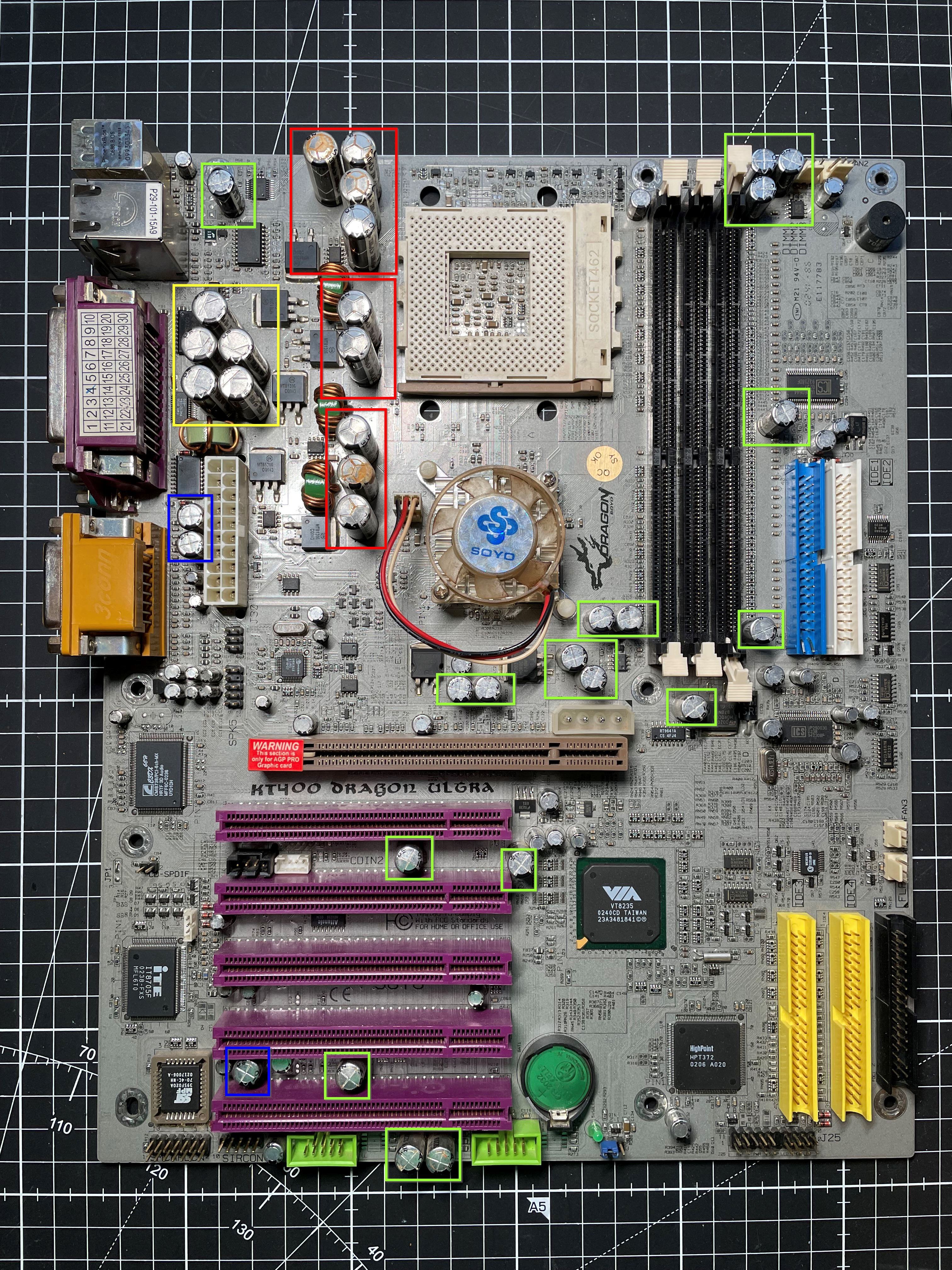

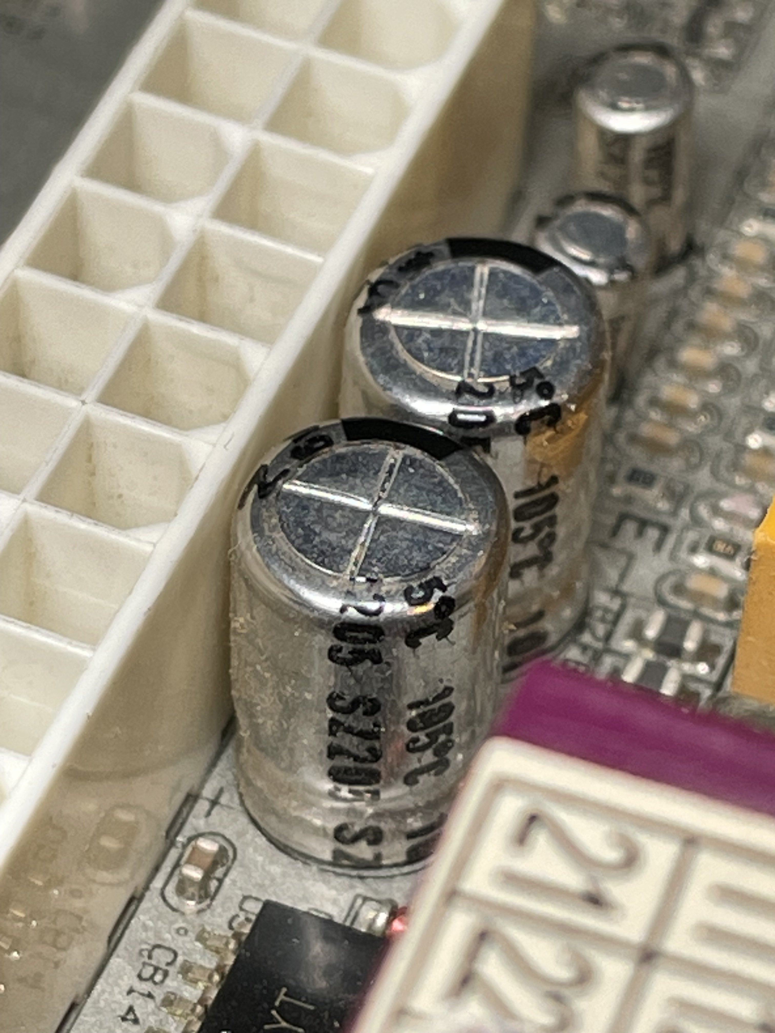

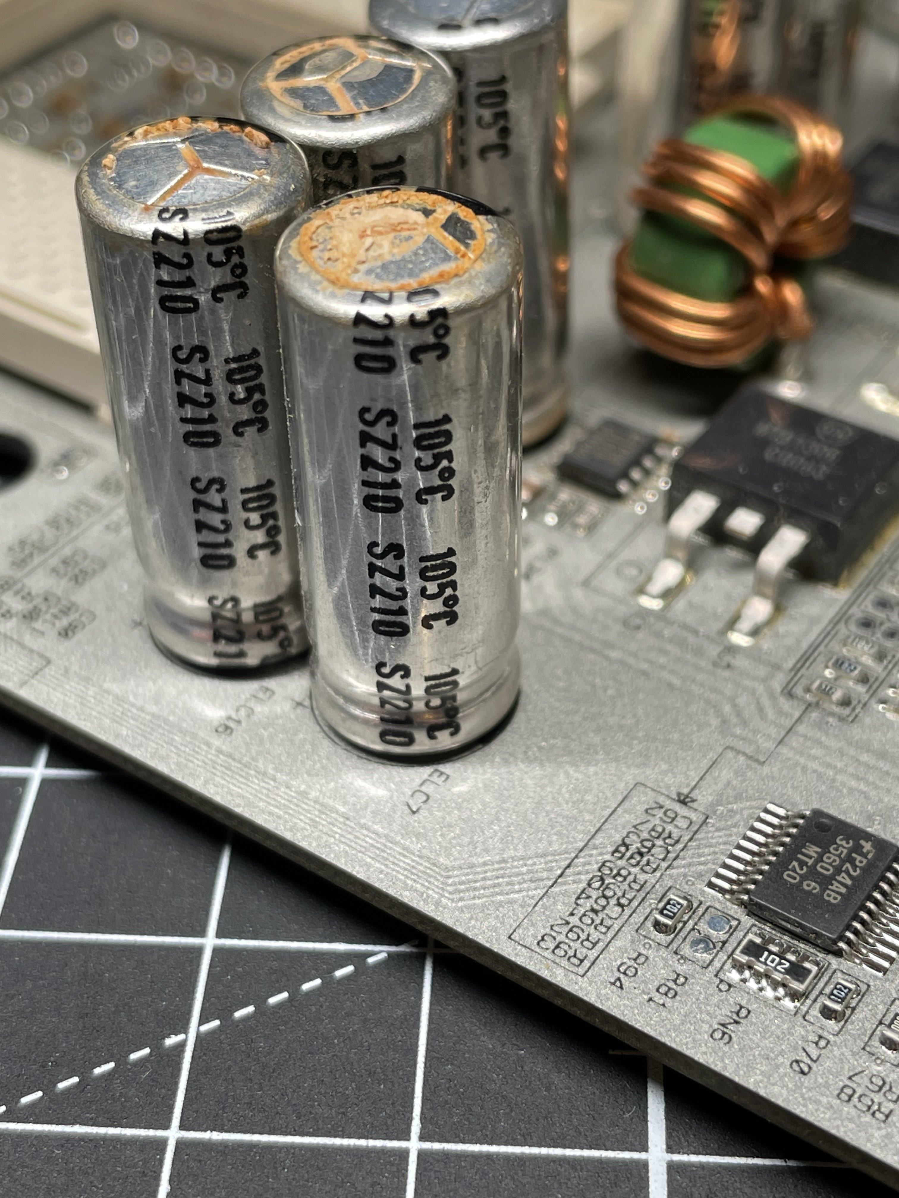

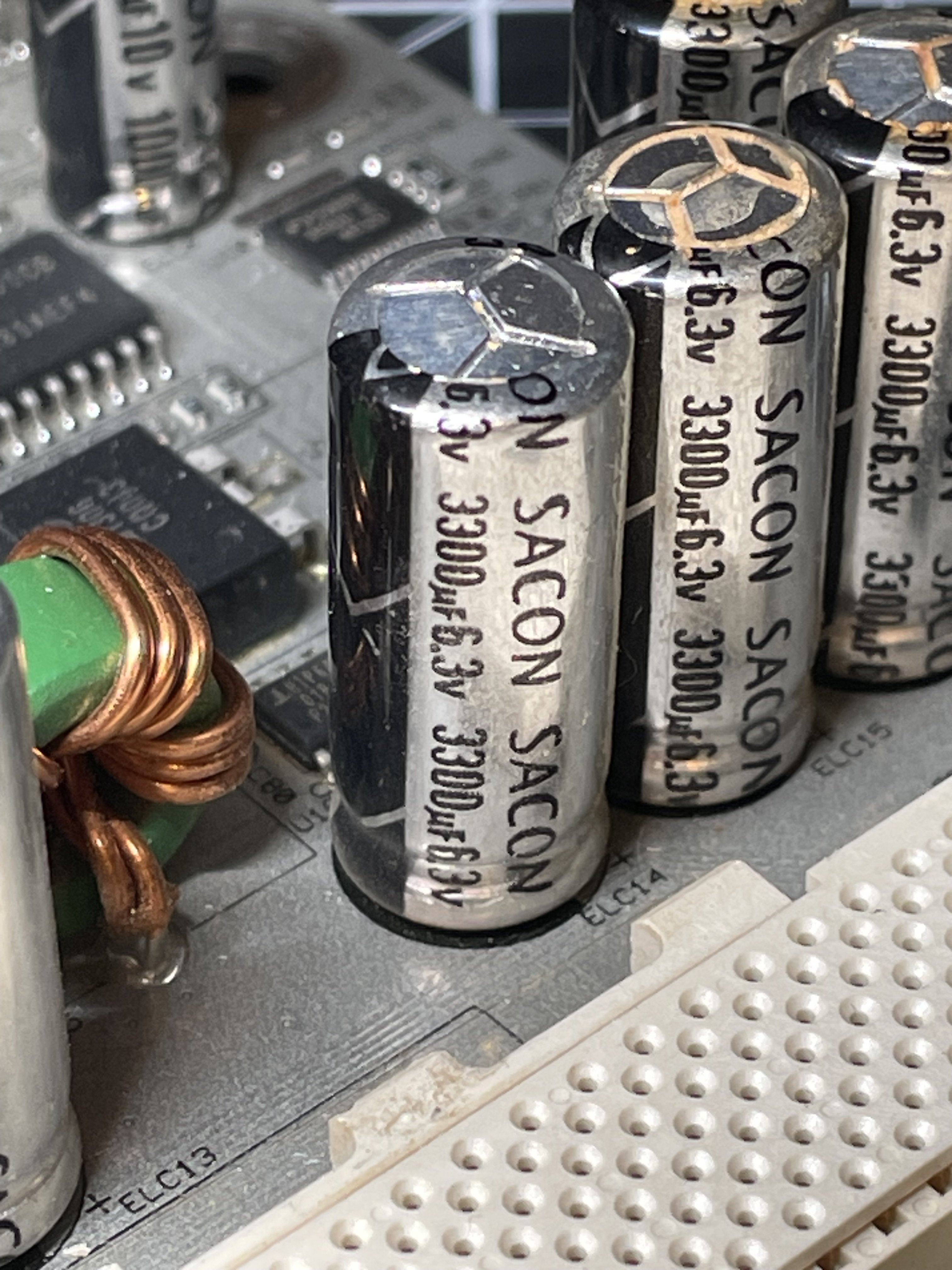

Soyo KT400 Dragon Ultra
Rot9Sacon - SZ2106,3 V3300 uF10 mm25 mm5,5 mm
Gelb5Sacon - SZ20816 V1500 uF10 mm25 mm5,5 mm
Grün18Sacon - SZ20810 V1000 uF8 mm14 mm3,5 mm
Blau3Sacon - SZ20516 V470 uF8 mm12,5 mm3,5 mm
Rot
Gelb
Grün
img_3765-jpg.927244
Blau

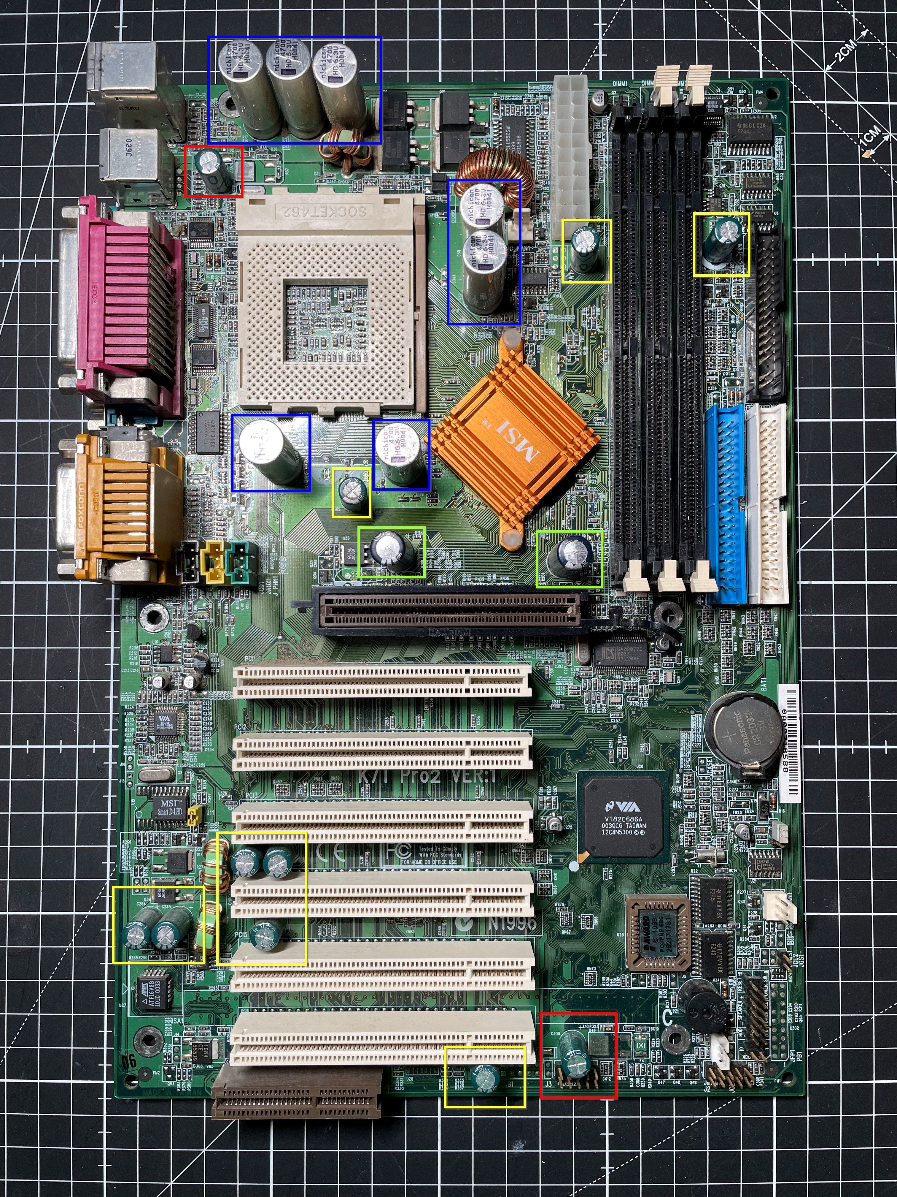

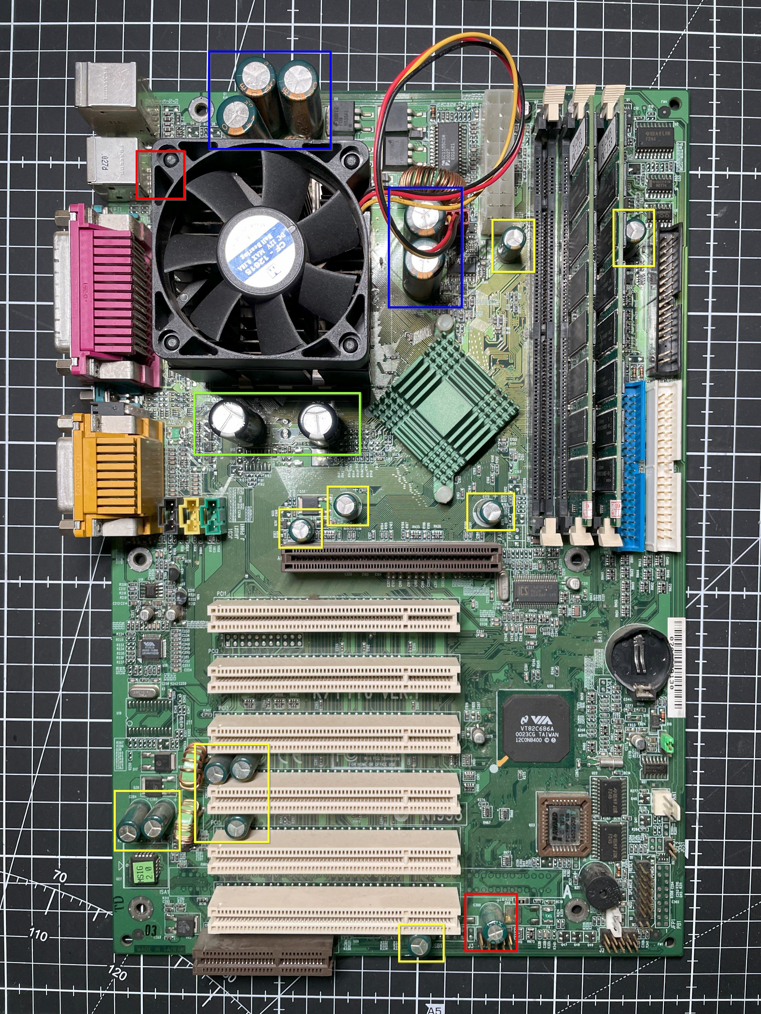

MSI K7T Pro
Rot2Chhsi - (M) HK16 V470 uF8 mm12,5 mm3,5 mm
Gelb11Tayeh - LE A0616,3 V1000 uF8 mm14 mm3,5 mm
Grün2Matsushita - CE HFA T026,3 V4700 uF13 mm30 mm5,5 mm
Blau5Yageo - SC 07/00 (M)10 V3900 uF13 mm30 mm5,5 mm
Rot
Gelb
Grün
Blau

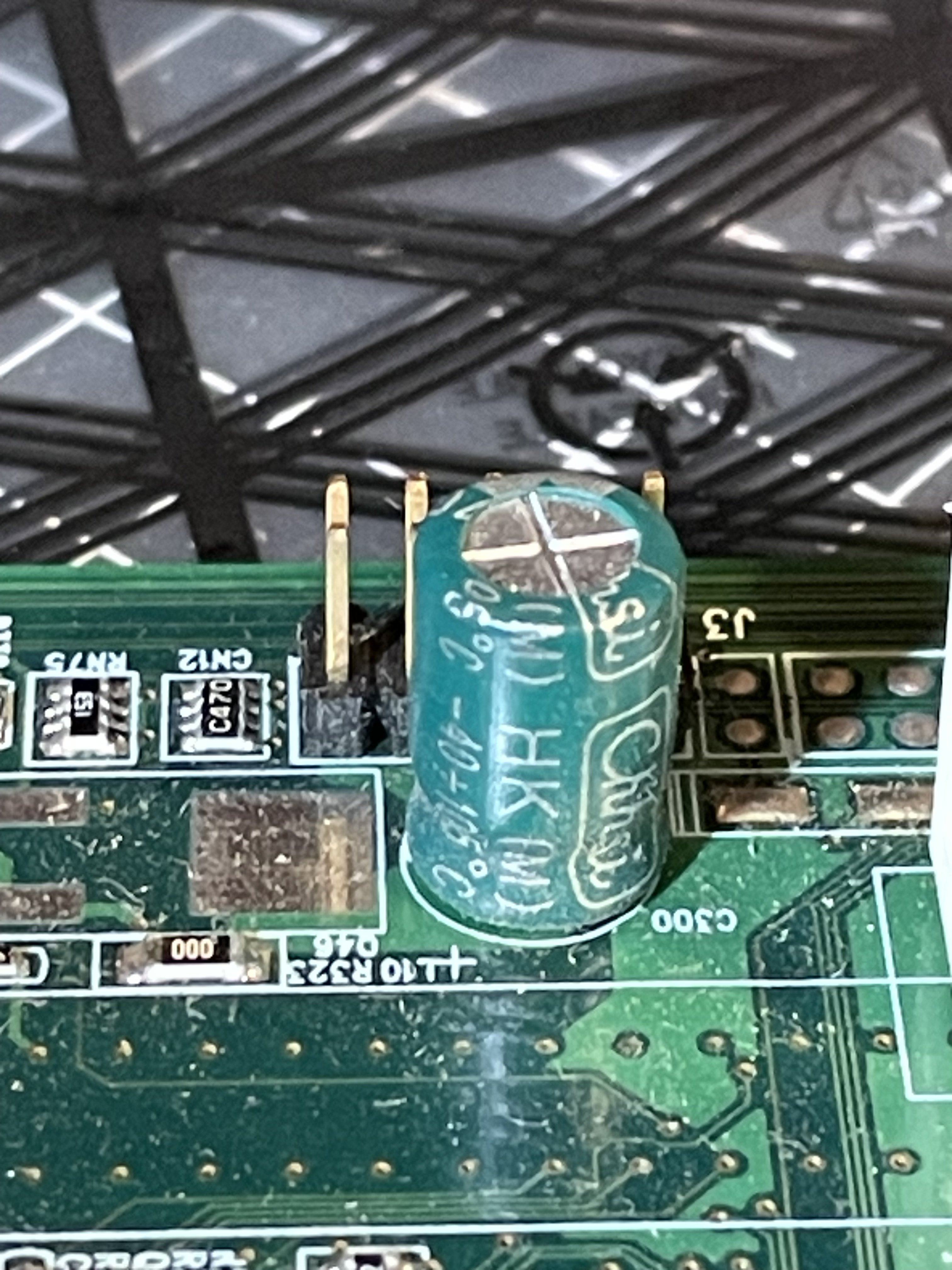

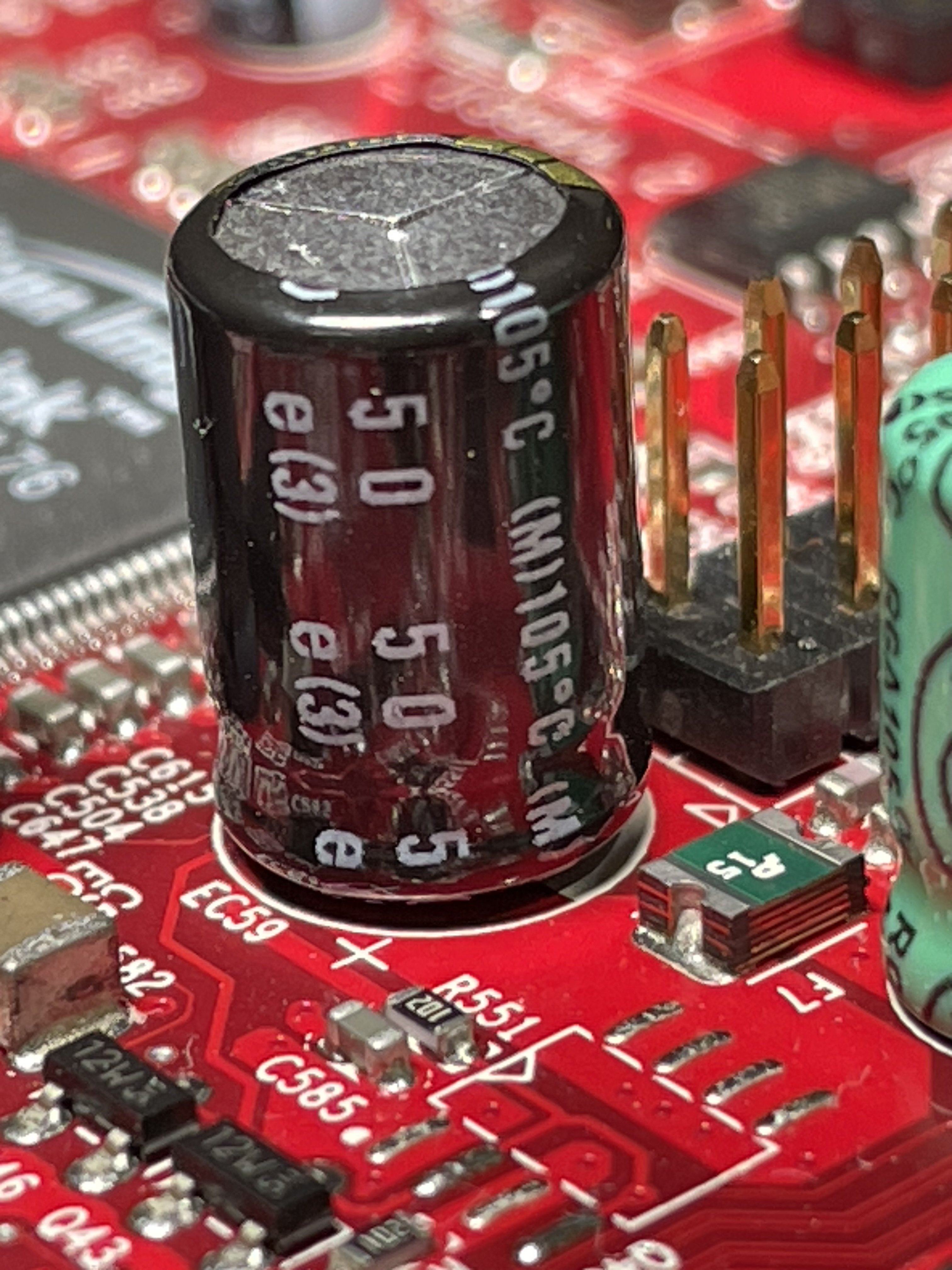

MSI K7T Pro2
Rot2Chhsi - HK (M)16 V470 uF8 mm12,5 mm3,5 mm
Gelb9Chhsi - HK (M)6,3 V1000 uF8 mm14 mm3,5 mm
Grün2Chhsi - WG (M)6,3 V2700 uF10 mm22,5 mm5,5 mm
Blau7nichicon6,3 V47000 uF12,5 mm30 mm5,5 mm
Rot
Gelb
Grün
Blau
Vielen lieben Dank für eure Unterstützung vorab! :bigok:

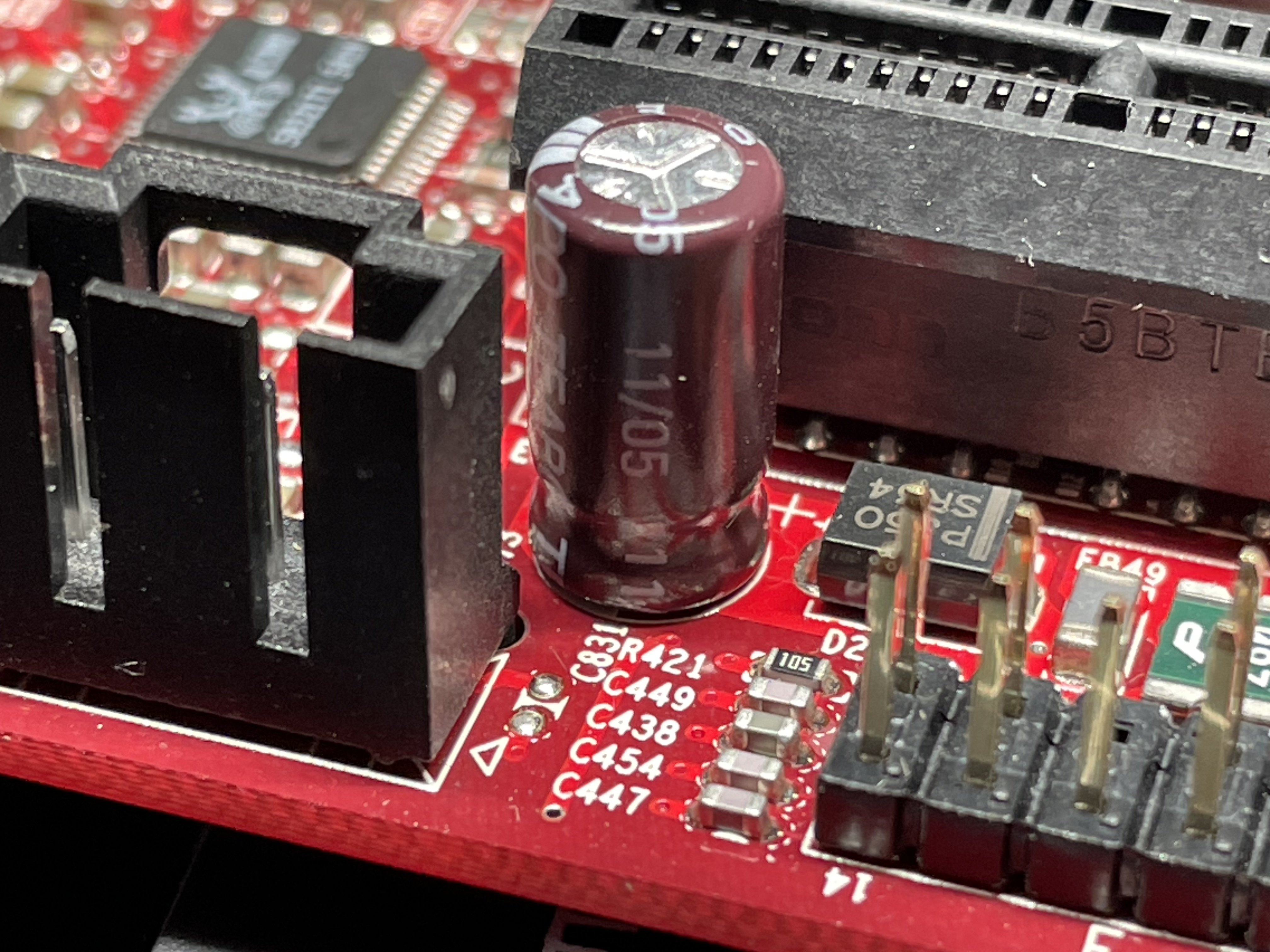

Foxconn 955X7AA
FarbeMengeHersteller / AufdruckSpannungKapaDurchm.HöheLeiterabstandVorschlag
Rot4Changxin16 V1800 uF10 mm20 mm5,5 mmPana FR 1800u/16V

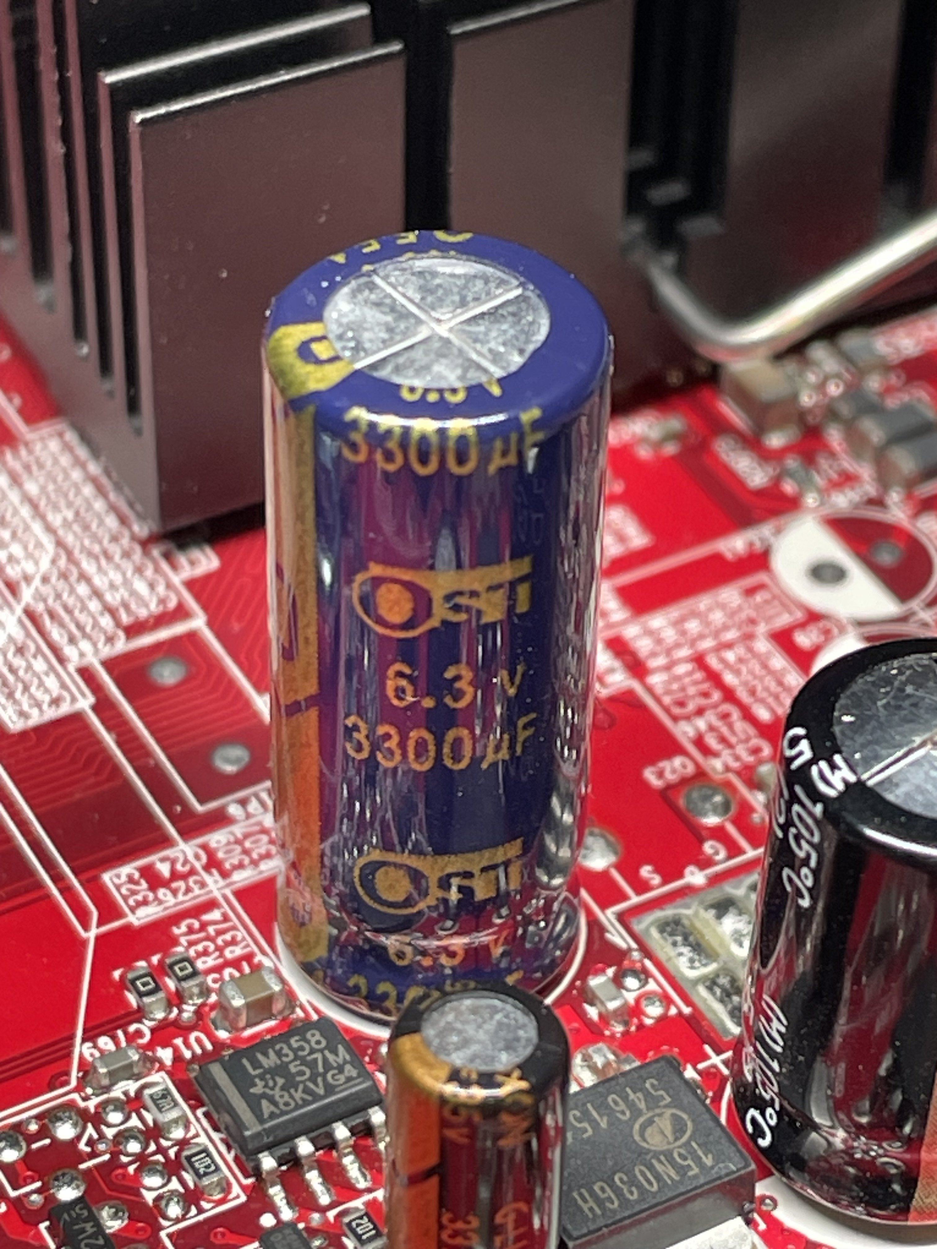

Gelb2OST6,3 V3300 uF10 mm25 mm5,5 mmPana FR 3300u/6,3V
Grün5KZJ6,3 V2200 uF10 mm16 mm5 mmKemet A750 2200u/16V

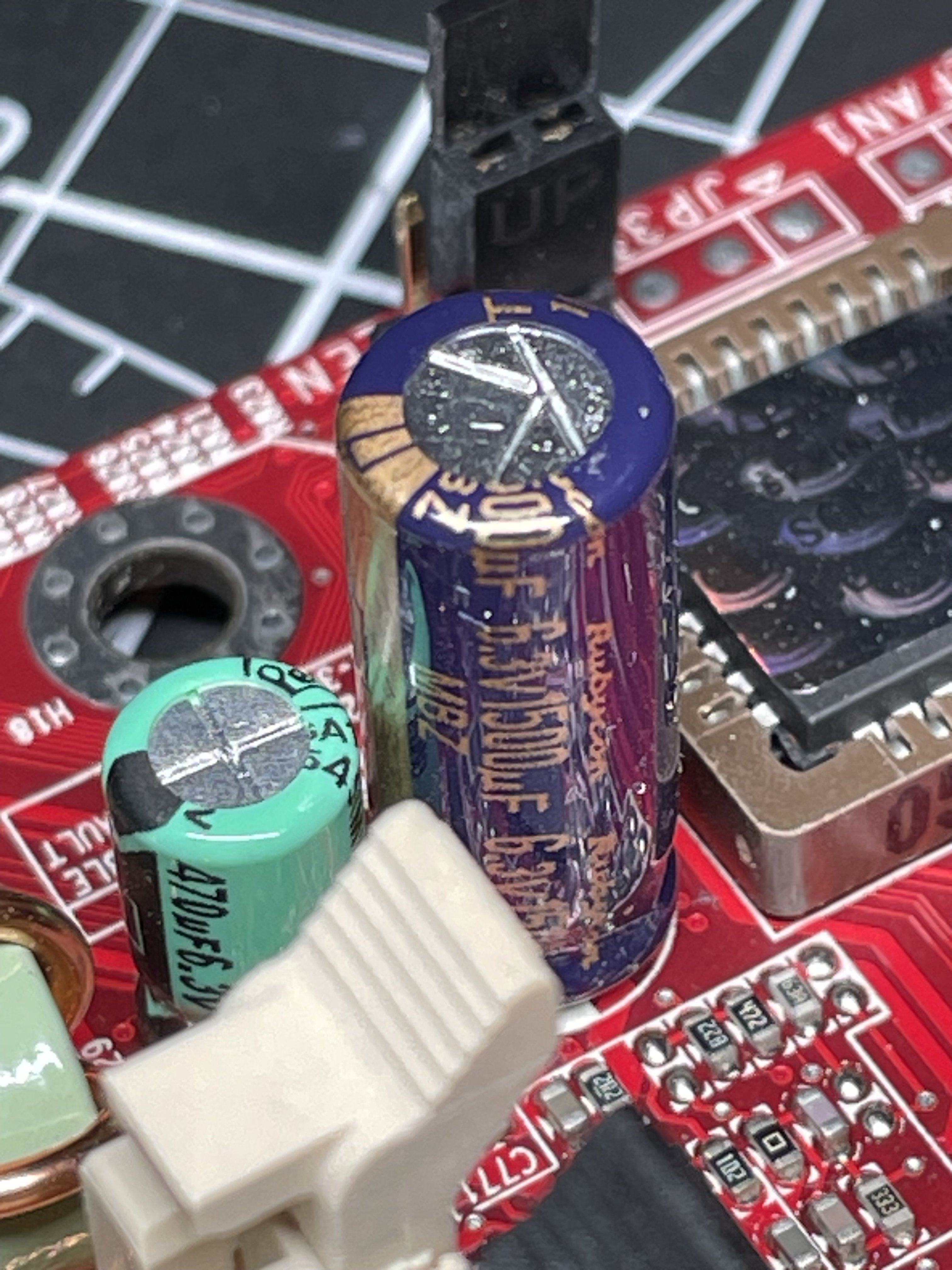

Blau1Rubycon6,3 V1500 uF7,5 mm21 mm4 mmKemet A750 1500u/6,3V
Lila6KZJ6,3 V1000 uF8 mm12,5 mm4 mmKemet A750 1000u/6,3V
Pink10Lelon6,3 V470 uF6,5 mm11,5 mm4 mmPana FR 470u/6,3V
Hellblau2Teapo10 V470 uF8 mm12 mm4 mmPana FR 470u/10V
Orange2Teapo25 V100 uF6,5 mm12 mm3 mmPana FR 100u/25V
AOpen AX4BS
Rot3Sanyo16 V2200 uF13 mm20 mm5,5 mmPana FR 2200u/16V
Gelb8Unbekannt, auf dem Cap ist ein M mit Rahmen aufgedruckt.6,3 V1500 uF8 mm20 mm3,5 mmPana FR 1500u/6,3
Grün4YEC16 V220 uF6,5 mm11 mm3 mmPana FR 220u/16V

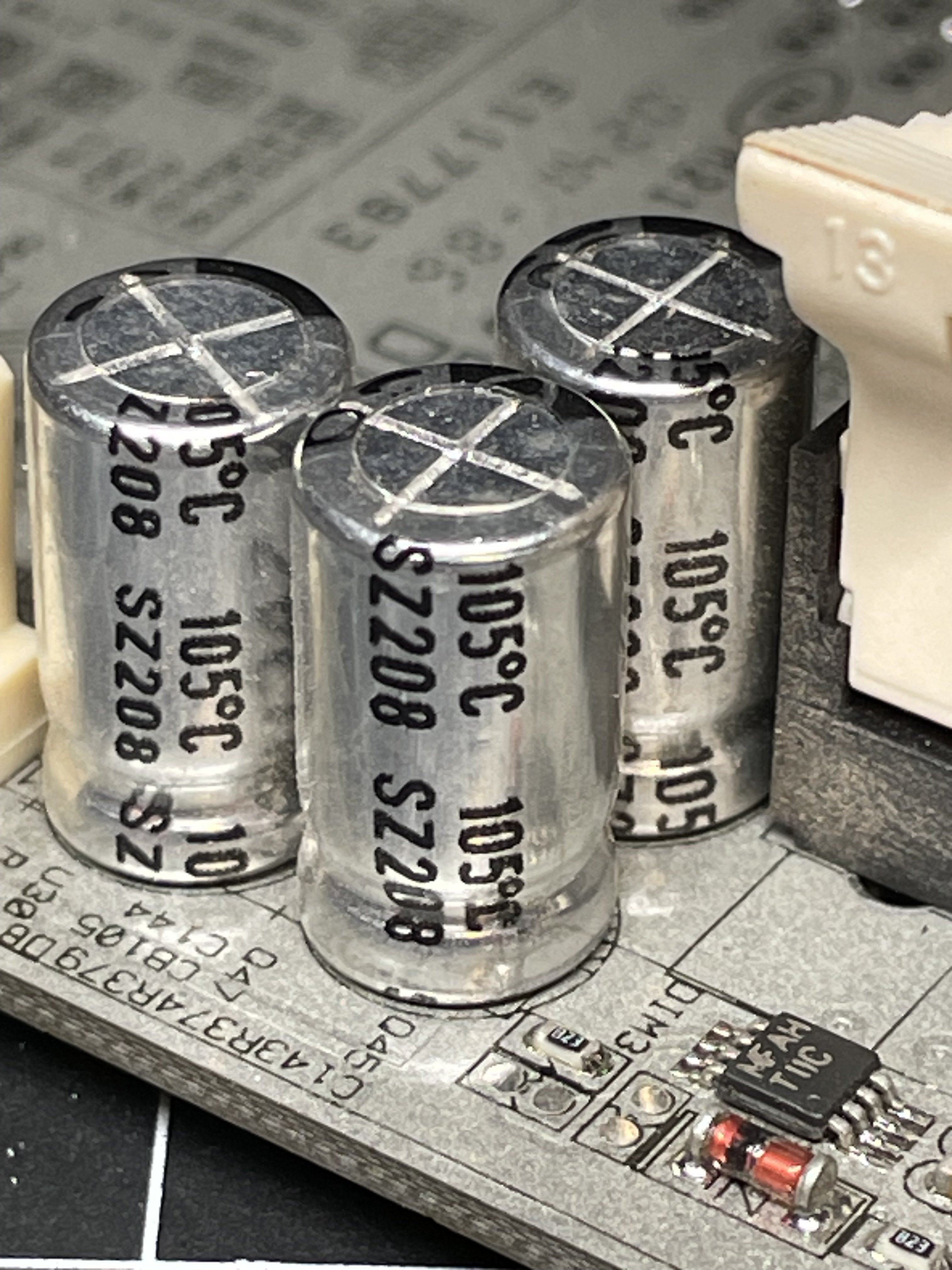

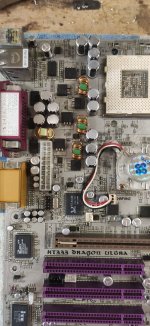

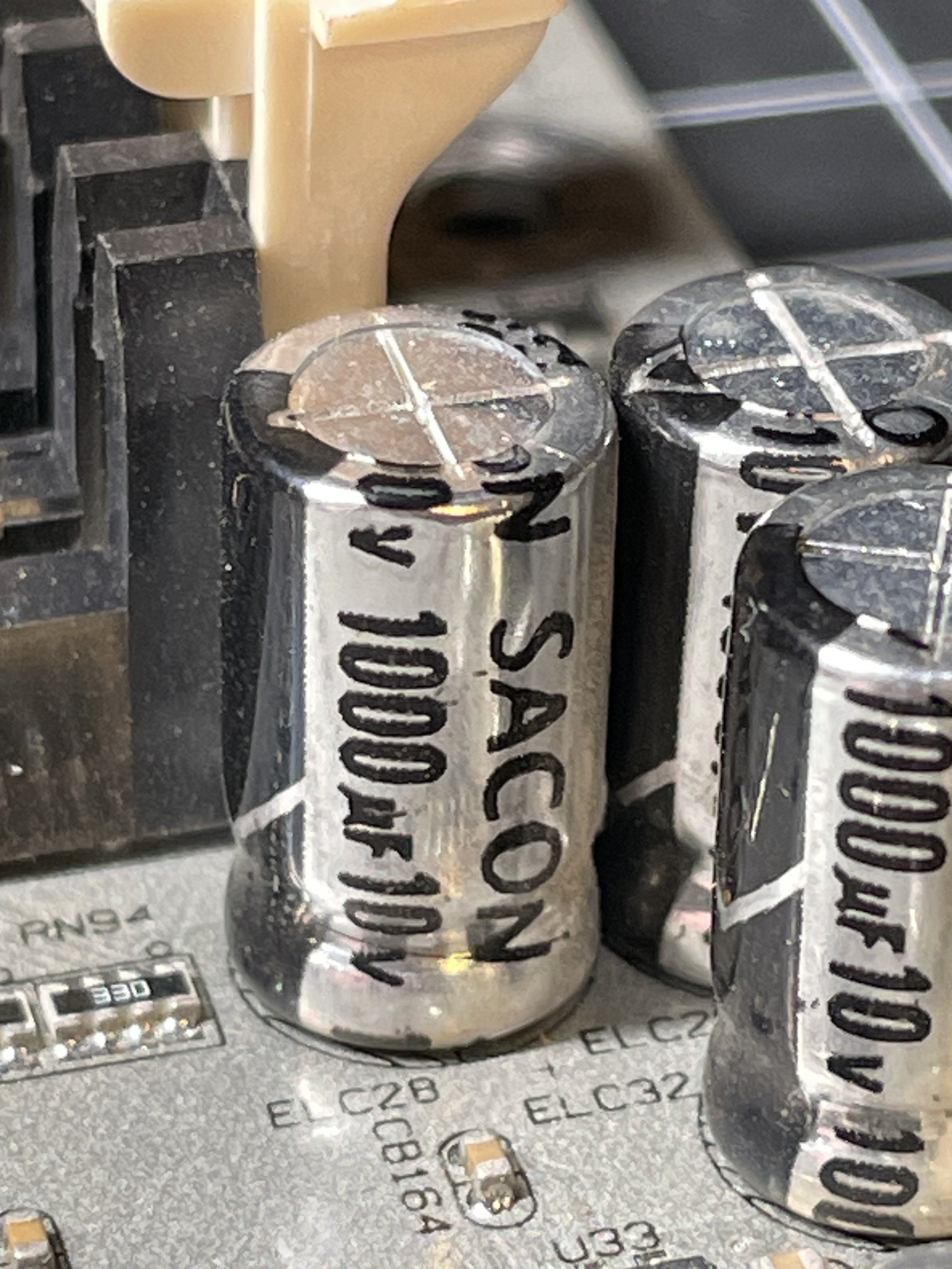

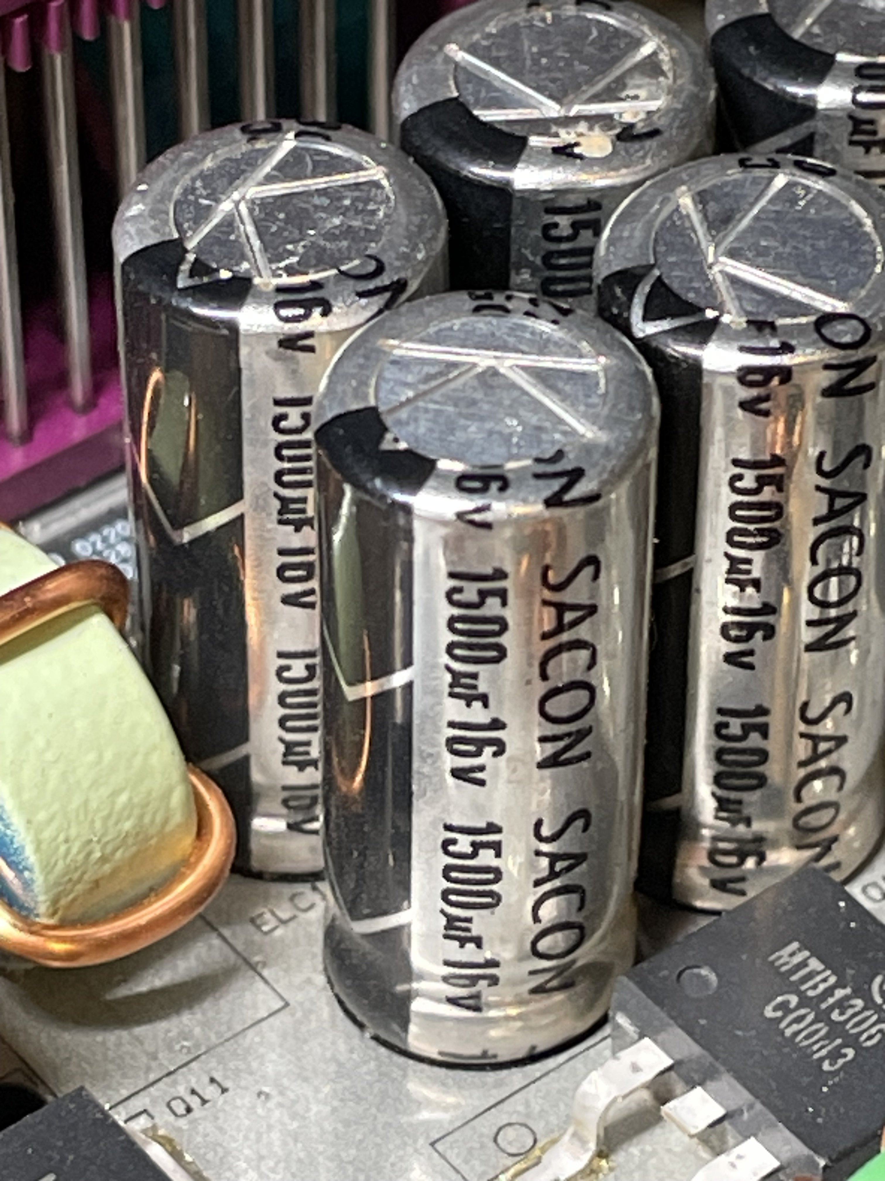

Rot9Sacon6,3 V3300 uF10 mm25 mm5,5 mmPana FR 3300u /6,3V
Gelb5Sacon16 V1500 uF10 mm25 mm5,5 mmPana FR 1500u/16V 10mm typ
Grün18Sacon10 V1000 uF8 mm14 mm3,5 mmPana FR 1000u/10V 8mm typ
Blau3Sacon16 V470 uF8 mm12,5 mm3,5 mmPana FR 470u/16V
Ich würde hier keine Polys einsetzen. Es ist genügen Platz vorhanden für normale Elkos. ESR der Sacon unbekannt. Angeblich aber durch die Bank Schrott

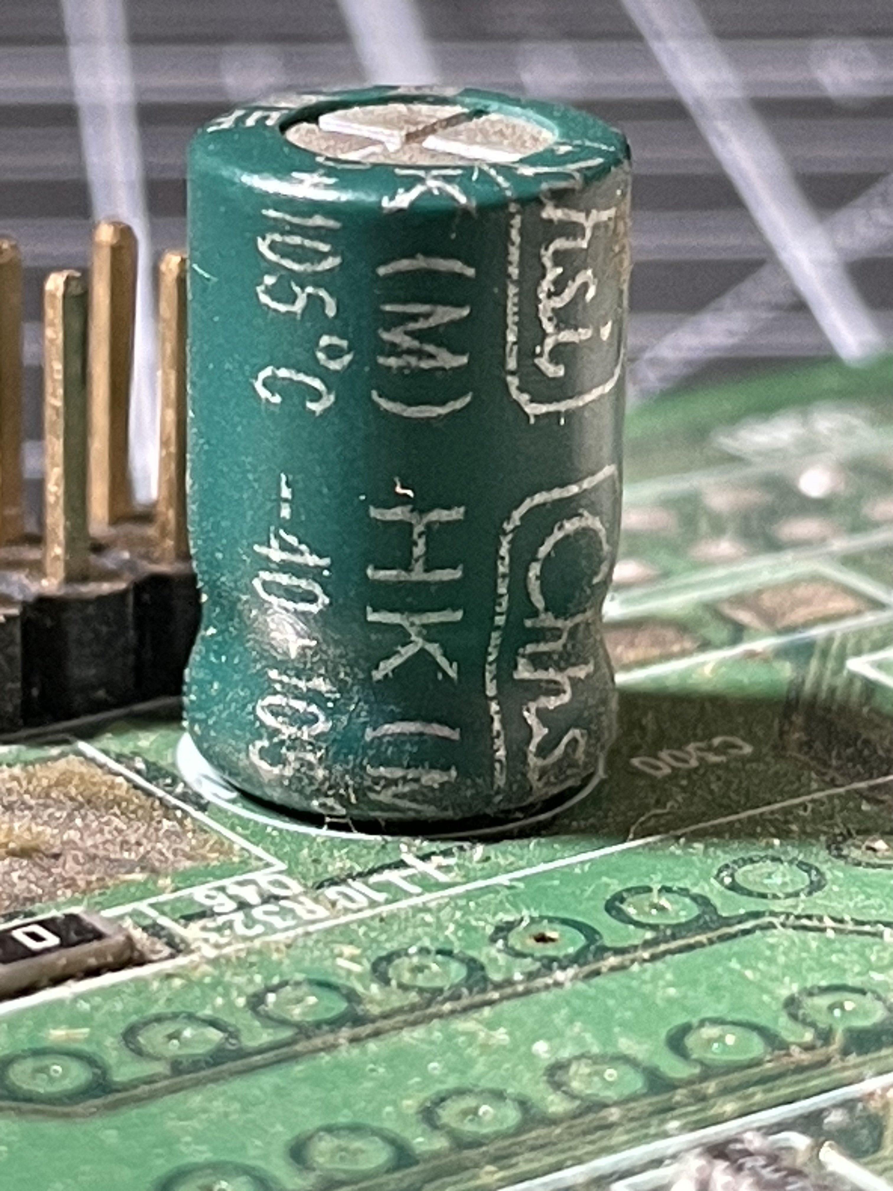

MSI K7T Pro

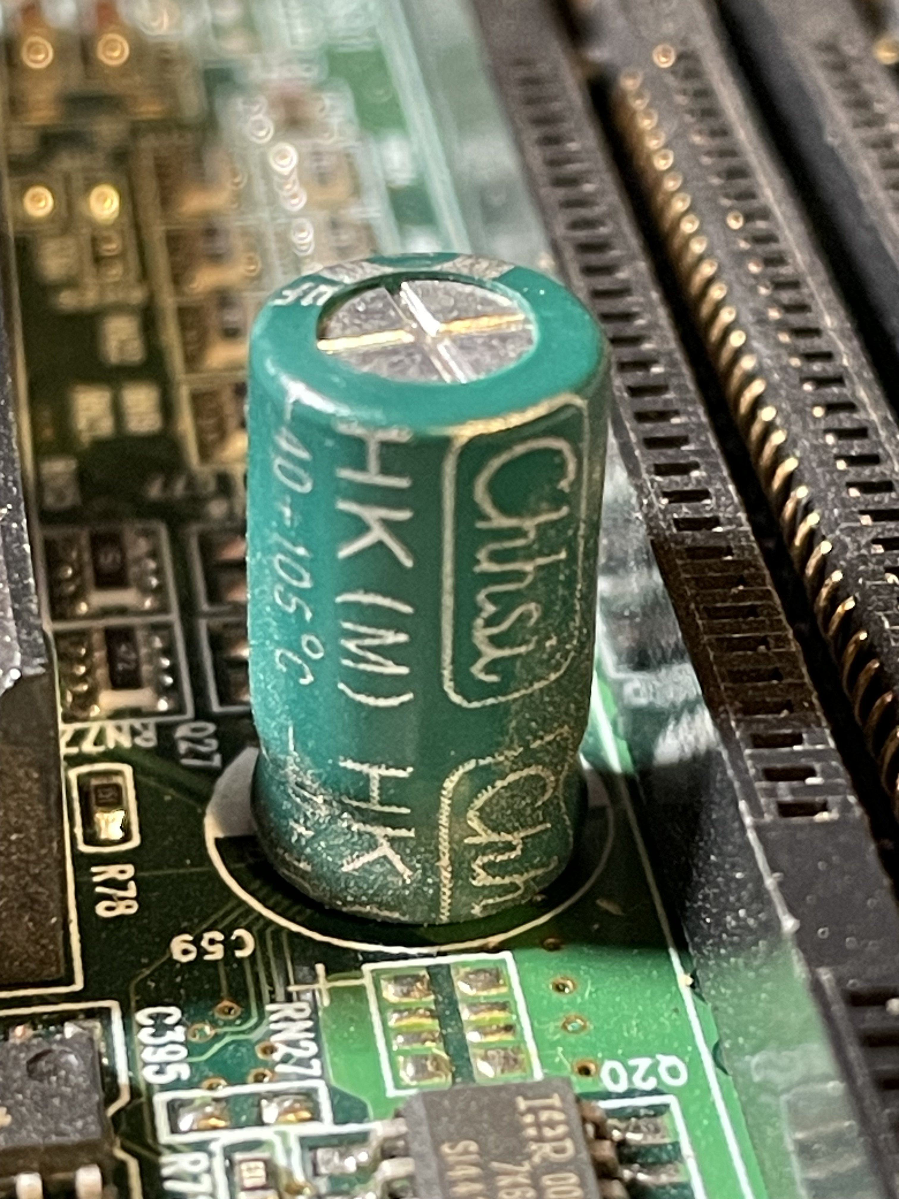

Rot2Chhsi16 V470 uF8 mm12,5 mm3,5 mmPana FR 470u/16V
Gelb11Tayeh6,3 V1000 uF8 mm14 mm3,5 mmPana FR 1000u/16V

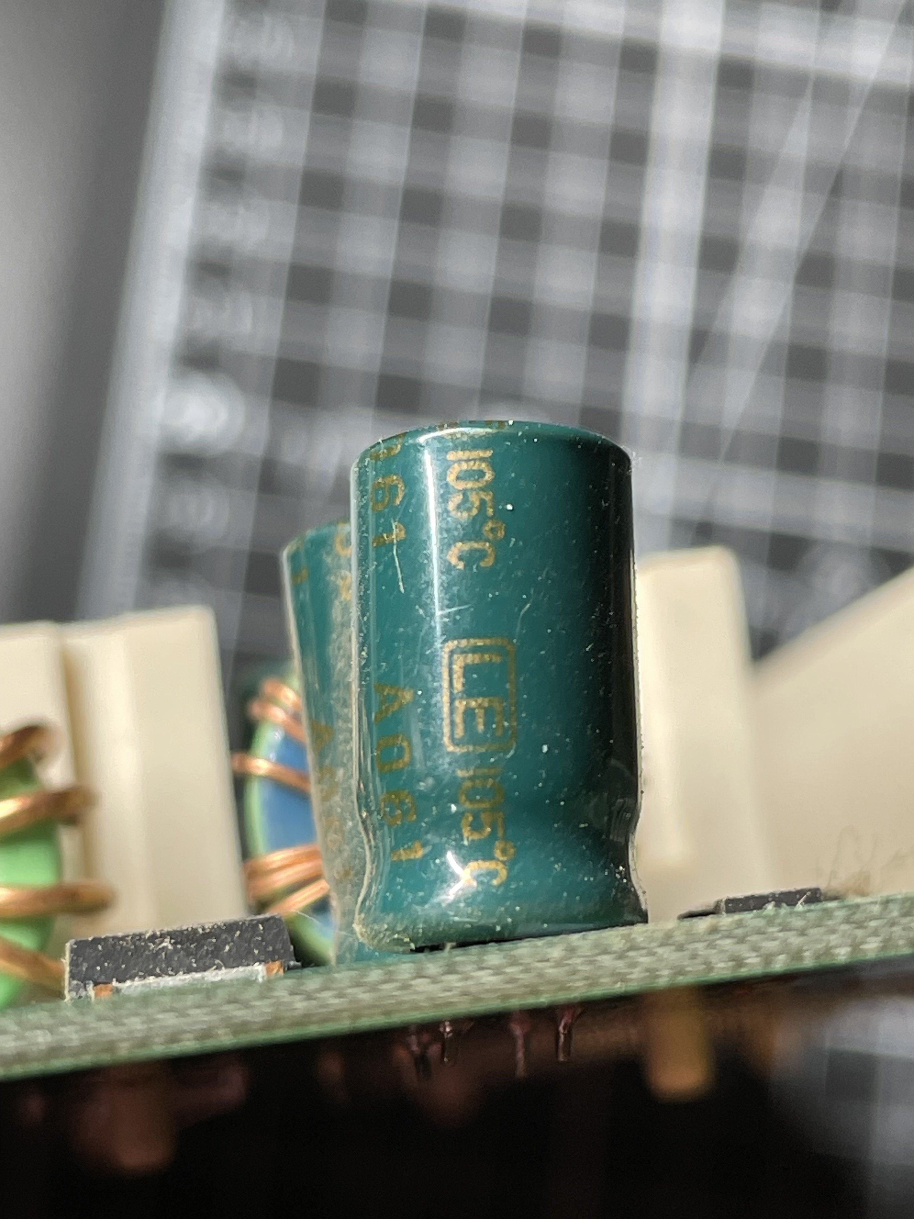

Grün2CE HFA T02 - Nichts eindeutiges gefunden.6,3 V4700 uF13 mm30 mm5,5 mmPana FR 4700u/6,3V

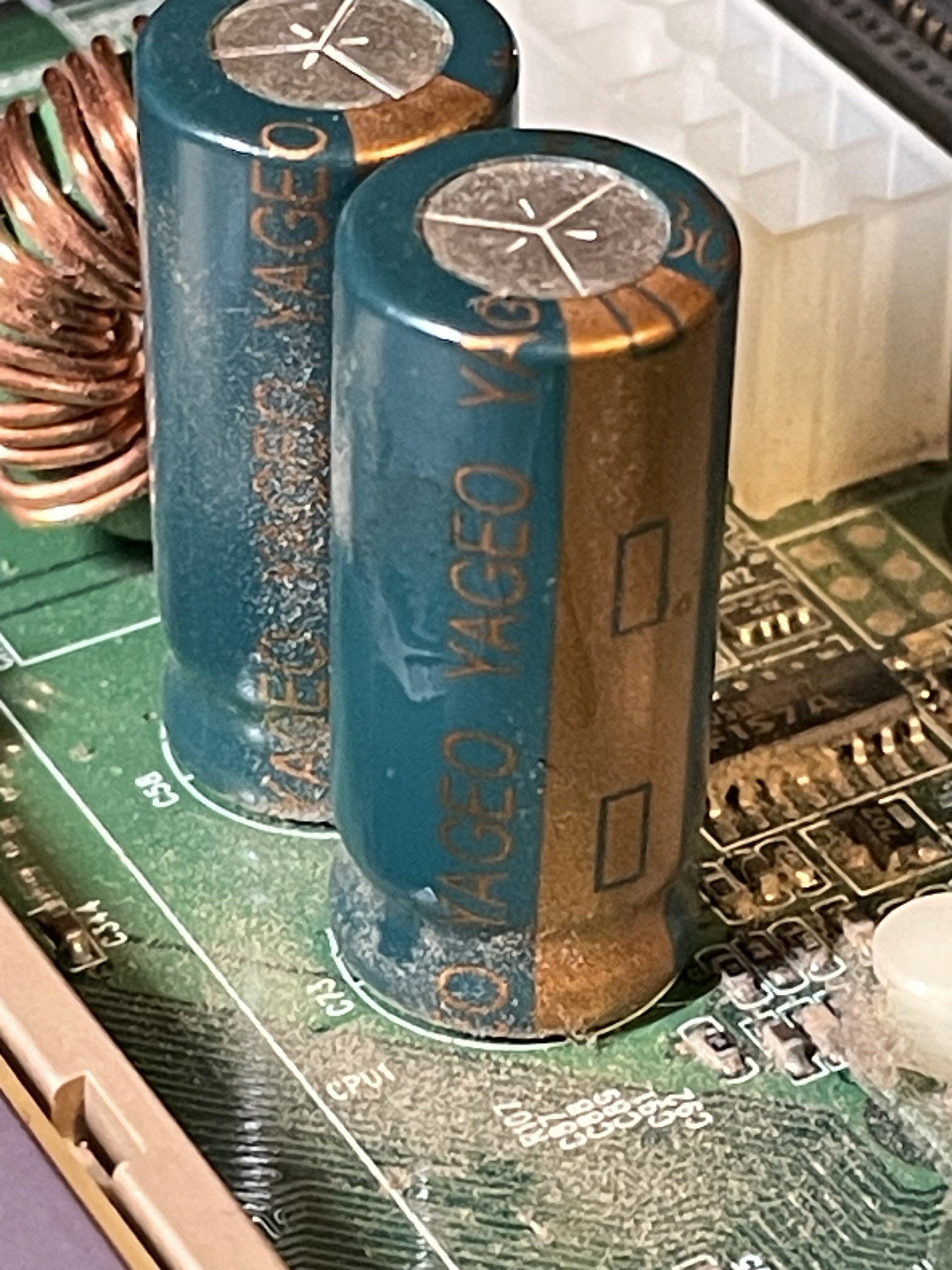

Blau5Yageo10 V38900 uF???13 mm30 mm5,5 mmPana FR 3900u/6,3V
MSI K7T Pro2
Gelb9Chhsi6,3 V1000 uF8 mm14 mm3,5 mmPana FR 1000u/6,3V
Grün2Chhsi6,3 V2700 uF10 mm12 mm5,5 mmPana FR 2700u/6,3V
Blau7nichicon6,3 V47000 uF12,5 mm30 mm5,5 mmPana FR 4700u/6,3V

Ganz schön langweilig mit den ganzen Panasonic FR, aber ich habe nicht für alle Typen ein Datenblatt finden können (weil Produktbezeichnungen fehlen), aber ich denke mit denen macht man wenig falsch. Wenn du kein Fan von den Panasonics bist, dann gibt es bestimmt noch ähnliche von Rubycon oder Nichicon.
Wie immer keine Gewähr... Vielleicht kann @WMDK das noch absegnen :)
So eine Liste ist gefährlich, da hier bei vielen Caps keine Serien bei stehen. Ohne genaue Abklärung kann es da schnell mal rauchen.
Das sind Matsushita FJ, also Ultra-Low-ESR Serie, ESR16 und 1870mA Ripple. Die vorgeschlagenen Pana FR haben einen fast doppelt so hohen Innenwiderstand und viel zu wenig Ripple.
Der ESR ist keineswegs unbekannt, das sind Sacon SZ, Ultra-Low-ESR Caps. Die 3300er z.B. haben ESR12, 2800mA Ripple. Auch hier sind die Panasonic FR fehl am Platze. Wenn überhaupt, kannst du da die 16V 3300er mit 12,5mm Druchmesser setzen, aber das sind richtige Bomben und verschandeln die Optik ziemlich.
Vielleicht mal grundsätzliche Info: Pana FR sind kein Allheilmittel, gerade bei vielen Ultra-Low-ESR Serien und OEM Sonderserien von damals führt bei der Bauform an Polys kein Weg vorbei, wenn es halbwegs vernünftig aussehen soll und / oder der Platz begrenzt ist.
Ferner, bitte niemals Empfehlungen für Caps abgeben, wo die Serie nicht bekannt ist. Wer so ersetzt, riskiert leichtfertig den Tod der Hardware und weist unbeholfenen Lesern ggf. die falsche Richtung auf.

@keeel83
Schreibe zu den Caps bitte überall immer alles dazu, was du als Aufdruck finden kannst. Deine Auflistungen der Sanyos, Tayeh, Chhsi, Teapo, Rubycon usw. vermissen fast überall die Serie, die unerlässlich ist für eine vernünftige Bestimmung des Ersatzes. D.h. es gibt so viele Möglichkeiten, was da jeweils genau drauf sitzt. Bitte unbedingt nachtragen, dann können wir nochmal genau schauen, was da Sinn macht.
Die aktuelle Vorschlagliste für die Ersetzung kann ich so nicht unterschreiben, zu viele Unbekannte und definitiv nicht passende Vorschläge dabei.
@WMDK oh ja bei dem AOpen Board gebe ich dir absolut Recht. Da sollten auch Polys rein (1500u/6,3v)!
Bei dem Soyo sehe ich das nicht so kritisch bei den 3300u/6,3V (12mR vs 18mR und 2,8A vs 2,47A). Vielleicht ein bisschen besser geeignet wäre der Rubycon ZLQ (15mR und 2,5A). Bei den Polys gibt es meine ich keine Auswahl bei 3300u. Ich hoffe natürlich nicht, dass der Spannungsregler bezüglich dem maximalen Ripple ausgelegt ist.
Ich respektiere deine Meinung zu 100%. Daher auch der Hinweis, ob du nochmals drüber schauen würdest. Bei so ner großen Liste wollte ich einfach etwas Arbeit abnehmen.
Auf das soyo setzt man kemet 2200uf 16v oder 2700uf 4v plg. Damit liegt man definitiv innerhalb der specs. 12,5mm Durchmesser wird nicht passen. Der zlq ist schon gut. Schränkt aber die verbaubarkeit diverser CPU kühler ein. Die 1500uf 16v kann man auch gegen polys ersetzen. Der Rest pana fr wie vorgeschlagen. Auf dem Board musste ich alle tauschen weil zwei kleine gp elkos gestorben sind. Kt333 ultra. Das kt400/600 hab ich ebenso.
ESR12 vs. ESR18 klingt nicht nach viel, ist es aber. Schau, wenn der ESR12 Elko satte 50% degeneriert, landest du bei ESR18. Das ist weit außerhalb aller Specs. Schon Abweichungen von 30-40% führen bei vielen High-End Platinen entweder zu erratischem Verhalten oder gar kompletter Funktionsverweigerung. Hat man dann Caps außerhalb der Specs verbaut und denkt "passt schon", sucht man Ewigkeiten nach dem Fehler. Wir reden hier, gerade im VRM Bereich von CPU / GPU / Chipsätzen von HF-Schaltungen, die alleine schon designbedingt relativ wenig Toleranz bieten können um noch zu funktionieren.
Beispiel: ABIT NF7(-S) mit einem schon um 30-35% ESR degenerierten 1800er am AGP (Chipset VRM), legt dir in 90% der Fälle das komplette Board lahm. Es gibt unempfindlichere NF7, die damit noch so gerade eben starten, aber instabil sind, der Großteil streikt.
In den VRM Requirements der Hersteller ist extrem genau spezifiziert, wie die Auslegung auszusehen hat. Da sitzen nicht umsonst Ultra-Low-ESR Caps an den Stellen, wenn man statt dessen auch einfach kostengünstigere, straffe Low-ESR hätte nehmen können.
Außerdem, höherer Innenwiderstand, genau wie eine zu geringe Rippleauslegung sorgt dafür, dass sich die Caps übermäßig erhitzen – ja nach Ausprägung bis hin zum Aufkochen des Elektrolyts und dem katastrophalen Ableben des Caps.
Ich habe schon eine Menge kruden Mist gesehen bzgl. Ersetzungen plus die dazugehörigen Endergebnisse und maximal frustrierte Eigentümer, weil die Mühle – vorhersehbar, quasi mit Ankündigung – dann innerhalb weniger Stunden gekotzt hat. Nicht umsonst predige ich immer und immer wieder – haltet euch an die Specs. Wenn die Hersteller damals ein paar Cent mit schlechteren Caps hätten sparen können – sie hätten es getan, aber alleine bedingt durch die VRM Anforderungen seitens der Hersteller und dem bestreben möglichst geringe RMA Quoten zu haben, ist es einfach nicht möglich und das, was da drauf sitzt, sitzt da nicht ohne Grund, denn es soll in allen erdenklichen Konstellationen und Belastungen möglichst stabil laufen und noch Toleranz besitzen für die Alterung des Materials.
Brauchst du auch nicht. Die Kapazität war damals bei den Alu-Elektrolyten zwangsläufig alleine durch den Aufbau bedingt ein gekoppeltes "Nebenprodukt" um den niedrigen ESR und hohen Ripple zu erreichen. Gerade im VRM Bereich sorgt die Menge an Caps in ihrer Gesamtkapazität schon für ordentlich Glättung, egal ob da nun 3300er stehen oder 2200er. Viel wichtiger sind ESR und Ripple.
Schau dir mal die ganzen Crossover Boards aus der Zeit an um Sockel 939 herum. Da wurden frühe Versionen von ein und dem selben Board mit 3300er Ultra-Low-ESR Caps bestückt und spätere Varianten des exakt selben Boards kamen dann tlw. mit 560er oder 820er Polys. Das ist sicherlich auch nicht 100%ig optimal gewesen, aber es zeigt, dass die Kapazität an der Stelle weitaus weniger wichtig ist, als auf ESR oder Ripple zu verzichten. 820er Polys waren damals bzgl. der Kapazität schon die teure Speerspitze, vereinzelt gab es noch 1000er, z.B. die FPCAPs, aber die hätten jeden Kosten-/Nutzenvergleich zerstört.
Dazu kommt noch, dass damals die Spannungsfestigkeit bei 1-4V lag, die Polys, die dann mehr konnten, kamen erst zu 775 Zeiten flächendeckender zum Einsatz.
Wenn wir heute auf solchen Platinen also 3300er mit 2700ern (sofern spannungstechnisch verbaubar) oder 2200ern ersetzen, handeln wir uns garantiert keine Probleme ein, ganz im Gegenteil. Durch den meist leicht besseren ESR und die bessere Glättungscharakteristik von Polymeren, erzielen die meisten hier sogar bessere Ergebnisse im Grenzbereich der Hardware bzgl. OC / Stabilität.

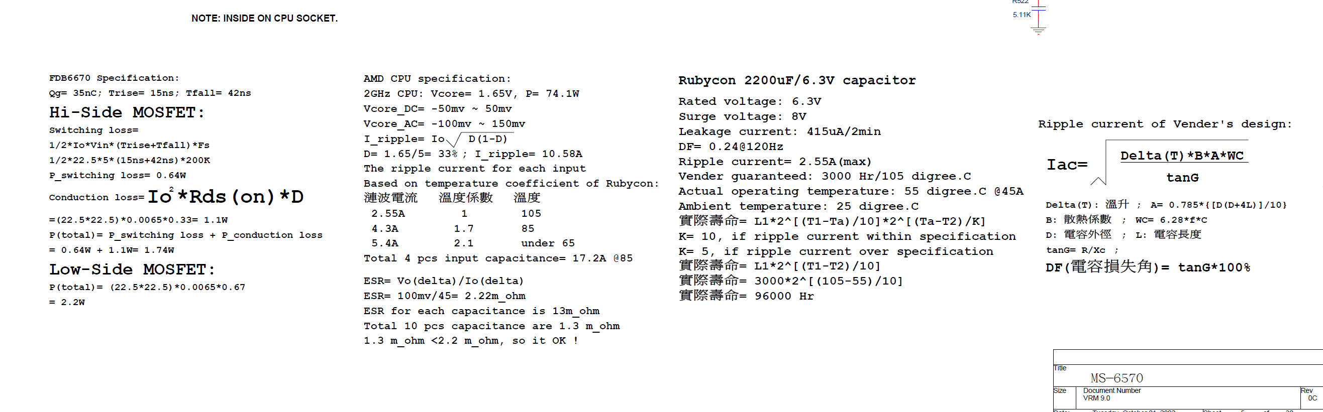

Ich habe mich in dem Zusammenhang spontan an etwas erinnert. MSI hat nämlich hier und da Datenblätter, wo die exakte Berechnung der Cpu Caps dargelegt ist. Hier mal fürs MS-6570 (K7N2 Delta2) :bigok:
Wie durch @WMDK oben erklärt rechnet MSI im Prinzip nur den ESR für die Caps aus, die reine Kapazität interessiert anscheinend nicht bzw. nur untergeordnet. Über die Restwilligkeit und nötigen Strom kommt man an den maximal gewünschten ESR. Hier sind das 100mV und 45A, was dann maximal 2.2mOhm bedeutet. Noch ganz interessant ist die Tatsache, dass MSI im Endeffekt nur fünf Caps verbaut hat und nicht wie gelistet 10 Stück. Der effektive ESR liegt also nicht bei 1.3mOhm sondern 2.6mOhm.
Ich persönlich würde bei so einer Auslegung eher auf 25-30mV gehen wollen, 100mV ist schon arg viel.
Ich wage mal zu behaupten, dass die Gefahr einer "Unterkapazität" in der Zeit bis ca. 2005/2006 einfach quasi kaum bestand.
Intel z.B. möchte selbst für die FSB800 S478 Boards nur eine Mindestgesamtkapazität von 7.200µF sehen bei einem effektiven ESR von < 2mOhm. Um das in ein auflösbares Verhältnis zu bringen, landest du wegen der o.g. zwangsläufigen "Koppelung" an die Kapazität damals im Bereich oberhalb der Mindestanforderungen, da der Ziel ESR die Kapazität eh mitbringt.
Die kleinen Polys, die es damals gab, waren für einen flächendeckenden Einsatz eh zu teuer und zu sehr beschränkt bzgl. der Spannungsfestigkeit. Sekundärseitig wäre noch gegangen, aber alles andere, no way. Da hätte man so manche, jahrelang über Generationen vererbte Boarddesigns grundlegend für anpassen müssen.
Bei typischen 10mOhm von damaligen Ultra Low ESR Caps sind das ja wenigstens 5 Stück... Und dann haben die 3300uF pro Stück bzw. 16500uF... Kein Wunder ist das da deutlich drüber.
Was mich allerdings noch interessieren würde ist, wieso manche Boards bei zu geringem ESR aufgeben. Nicht jedes Board mag z.B. FPCAPS mit <10mOhm. Meine Vermutung ist, das die Caps in Kombination mit den alten Spulen die FETs überlasten und die Spulen bei hohen Peak-Strömen in die Sättigung gehen.
Der Gedankenansatz ist ein bisschen Stütze meiner schon ein paar Mal angeführten Theorie, dass selbst die Bestückung, wie wir sie auf den Boards haben, vom ESR / Ripple her gesehen eher schon an der oberen Schmerzgrenze ist und die Boards vielfach daher mit den Polys noch ein Tacken besser gehen, bzw. das ganz häufig auch erklärt, warum selbst kleine Verschlechterungen im ESR manche Boards schon zum Streik, bzw. zur Instabilität führen. Man hätte damals ja noch einen drauf setzen können mir Serien wie Rubycon MCZ, Nichicon HZ oder UCC KZJ, aber da wird man wohl auch aus Kostengründen Abstand von genommen haben, denn die lagen nochmal ca. 40-60% über der Serie darunter. Aus heutiger Sicht eigentlich ein Joke, wenn man bedenkt, auf Art und Weise man die Specs dieser Serien frisiert hat.
Das würde ich definitiv ebenfalls so vermuten, zumal die FPCAPs, bzw. allgemein die Polymer-Highend-Speerspitze, egal ob Nichicon, Panasonic oder UCC tendenziell in Richtung "besser" streuen, also eher ein ESR von 7-8 haben als 10. Manche sind ja tatsächlich noch krasser ausgelegt, du kriegst ja welche bis ESR5 runter. Da müsste man dann in der Bestückung eigentlich die Anzahl reduzieren um wieder auf den Sollwert zu kommen, aber man muss dann die Gesamtkapazität etwas im Auge haben.
@Tzk , @WMDK und @P4schissel zu erstmal eine riesengroßes Dankeschön für eure Geduld und eure Unterstützung! :bigok: :love:
Ich nehme für mich mit, dass ich meine Hausaufgaben nicht ordentlich gemacht habe. Ich werde nun die Boards noch mal rannehmen und die Caps noch genauer unter die Lupe nehmen.
Ich werde im ursprünglich Threadeintrag dann die Infos und Bilder hinzufügen. Das scheint eindeutig mein Fehler gewesen zu sein, nicht genügend vorbereitet zu haben.

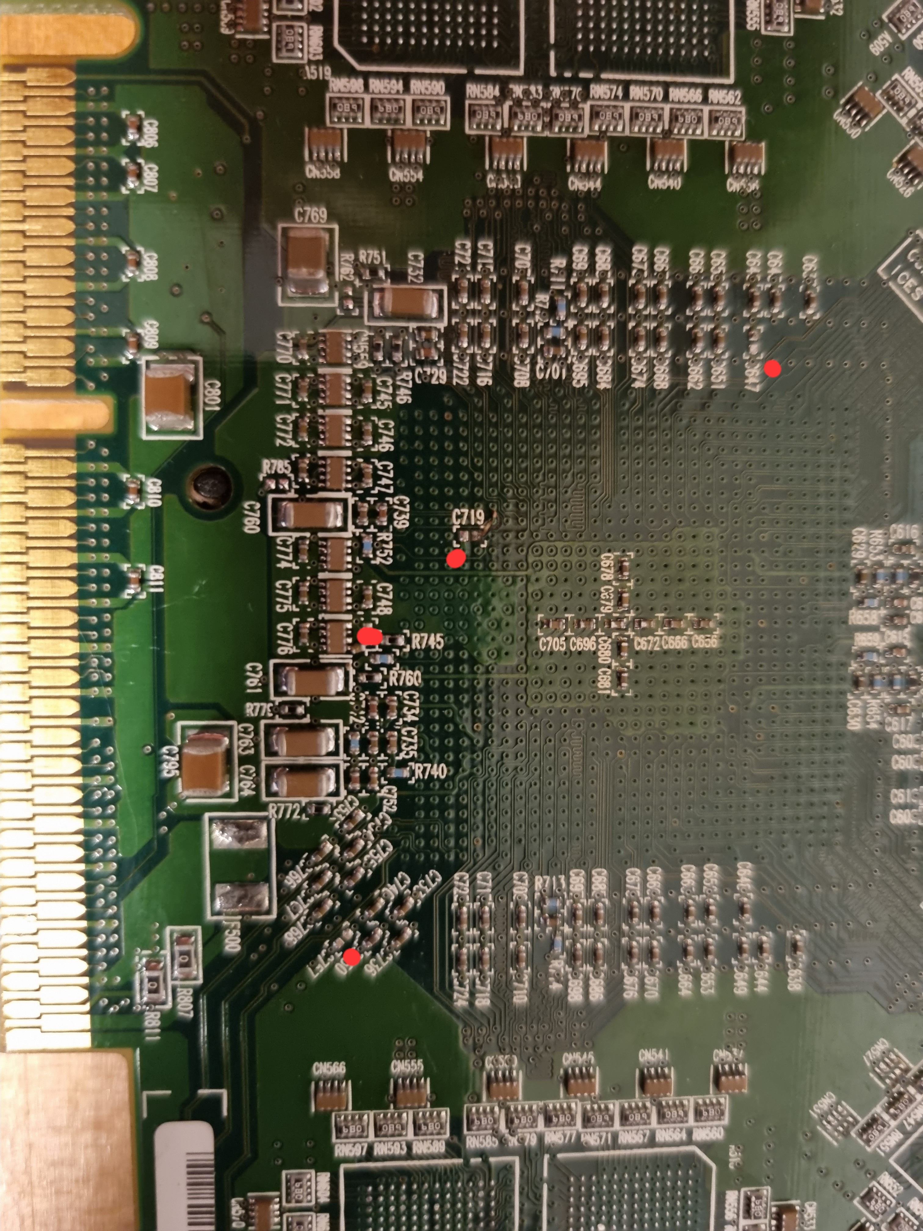

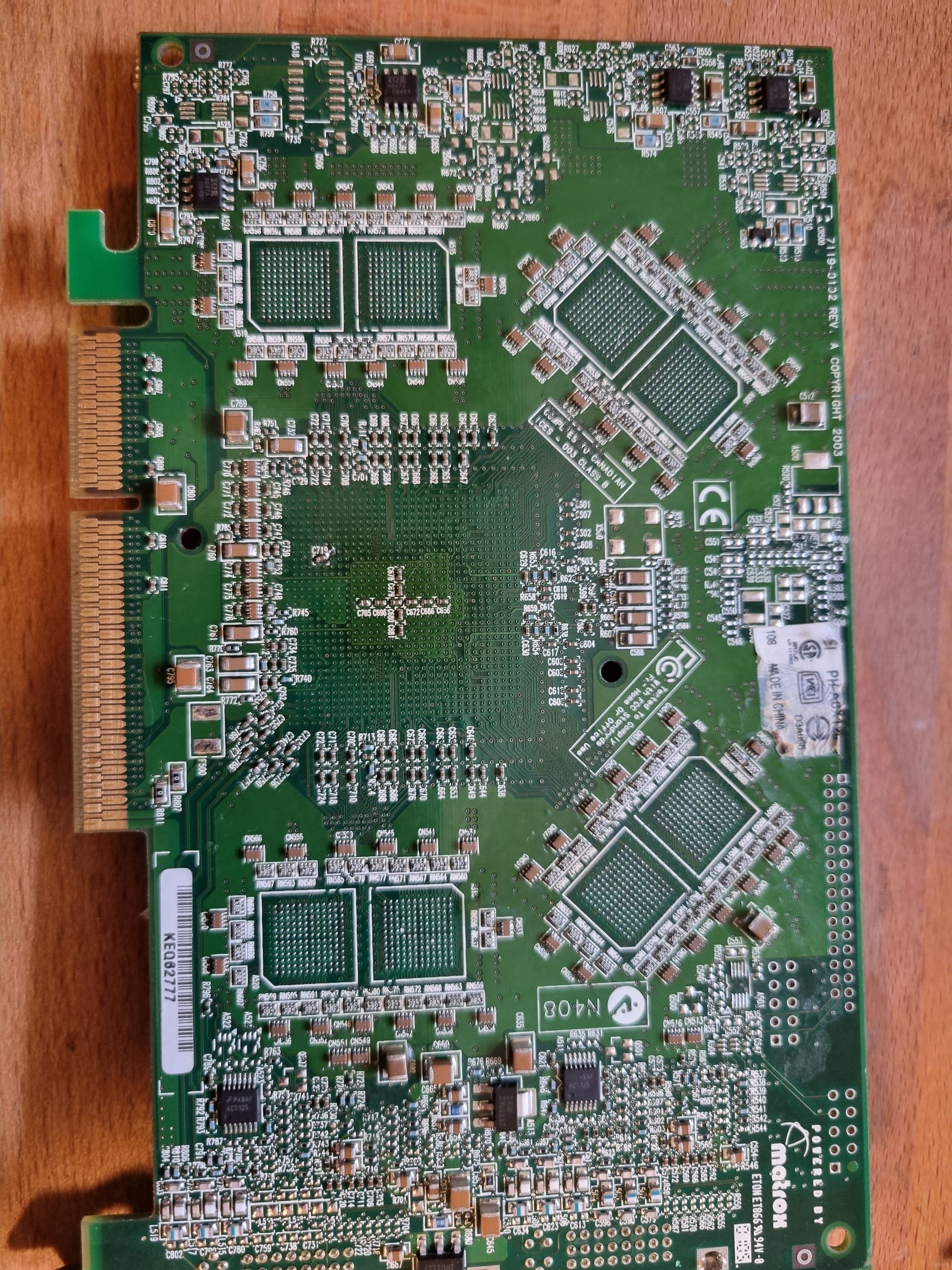

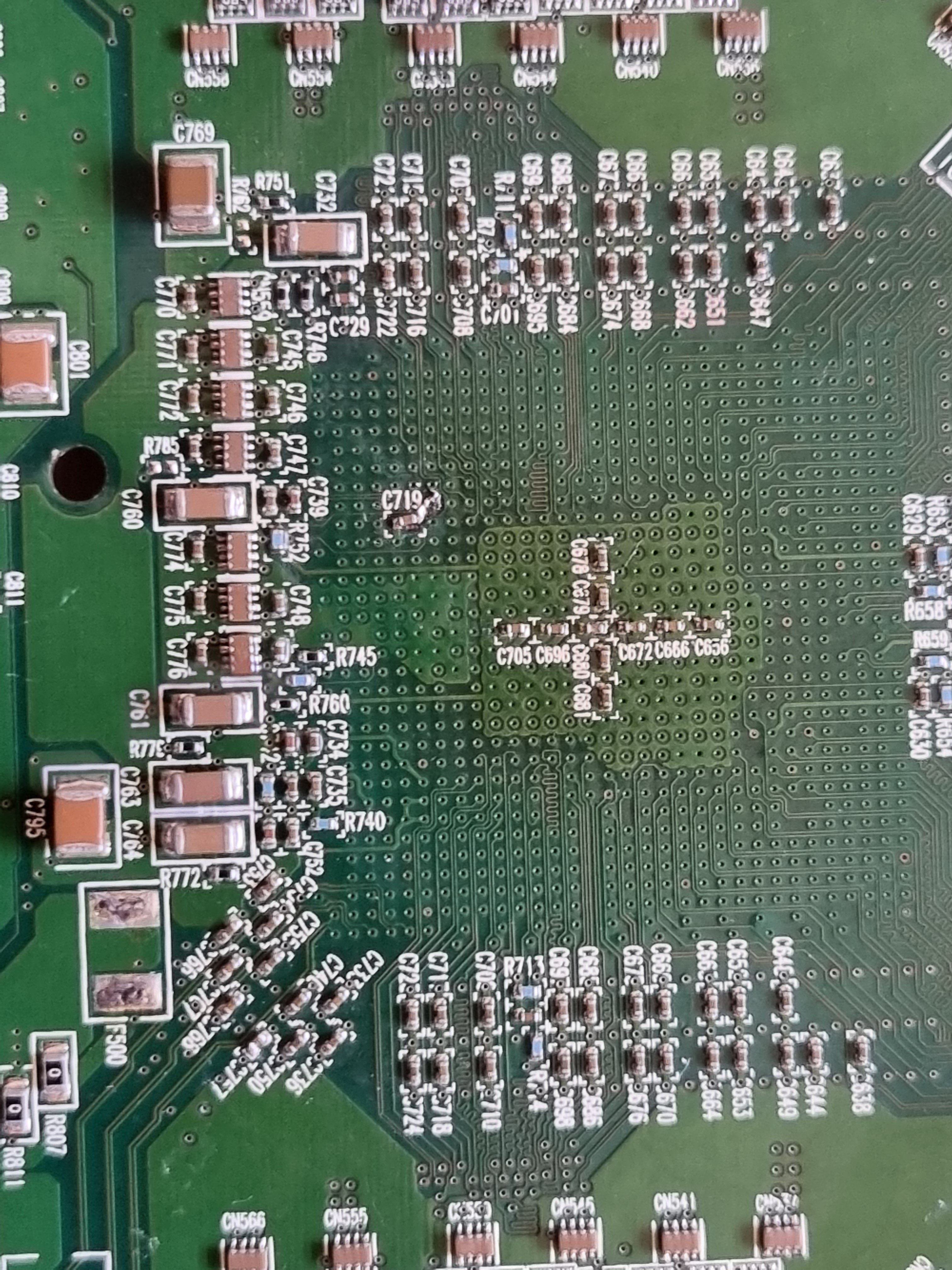

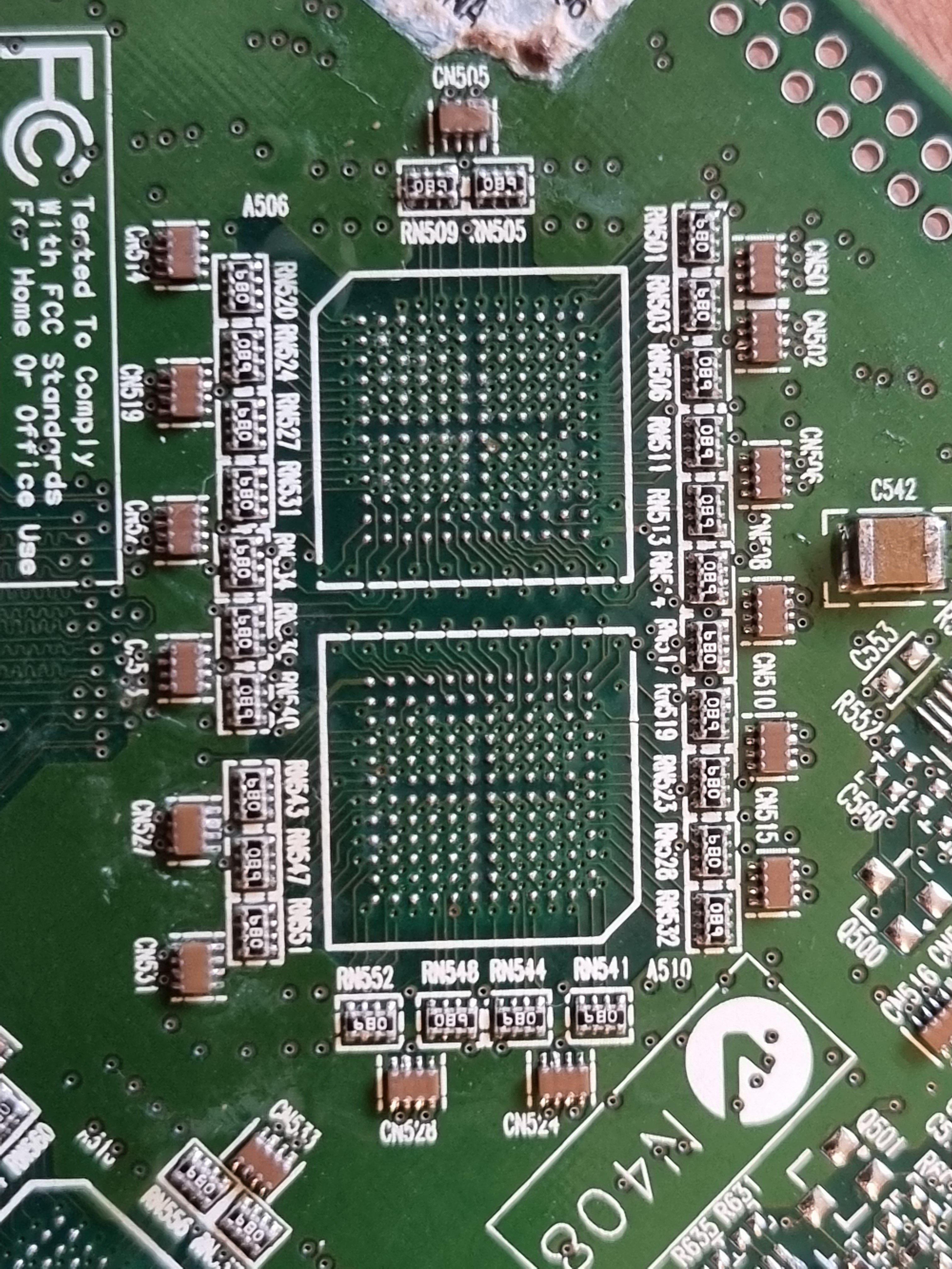

Ich habe gestern die Matrox Parhelia von @kalledlx erhalten. Ich möchte heute mal zeigen, dass man leider nicht immer gewinnt und vielleicht hat auch jemand noch eine Idee.
Auf der Rückseite der Karte fehlten viele Kondensatoren, Kondensatoren-Arrays, ein Widerstandsnetz und eine Leiterbahn habe ich geflickt. Die Bauteile auf der Parhelia sind wirklich mini, sodass die Aktion etwas länger dauerte. Die Karte zeigt nun einwandfreies Bild, aber sobald man den Treiber installiert startet Windows nicht mehr. Bei den großen Kondensatoren habe ich die Kapazität ausgemessen und passend ersetzt. Die kleinen Kondensatoren habe ich geschätzt und die Arrays von einem P4 geklaut. Für das Widerstandsnetz beim Ram hatte ich leider kein 680er, sodass ich ein 470er verlötet habe. Vielleicht hat ja noch jemand eine Idee, aber ich glaube ich bin hier am Ende :P.
Anbei die Bilder von vorher zu nachher.
Danke für deinen Tipp. Ja da hast du recht & dort hatte ich die auch gefunden, aber die sind leider deutlich größer. Auf der Matrox sind die Bauteile echt total mini klein. Eventuell verpasse ich der Karte mal noch einen GPU und Ram Reflow.
Der 680er scheint ja die Datenleitungen auf Masse zu legen. Ich würde vermuten, dass 470er zu klein sind und so den Datenbus zu sehr belasten. Evtl. mal eine Nummer größer probieren oder 2 übereinander löten, um so in die Nähe von 680 zu kommen.
Die Idee fand ich sehr gut. Ich habe daher noch einen 222er drüber gepackt. Es hat aber leider nichts am Verhalten der Karte geändert. Damit gebe ich bei der Karte auf.
Männer, nicht übereinander. Das ist Parallelschaltung. @t4ker zeig wie das aussehen muss. Hab ich mit Sicherheit da. Zieh ich dir runter und schick es als Brief :)
