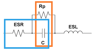

Ich hatte den ESR eher als Verlustbeiwert verstanden, der den Elko beim aufnehmen bzw. abgeben von Ladung "bremst" und nicht als Kurzschluss von Vcc zu GND. Ich mag mich aber auch irren. Der Fall "Orange" würde einen Kurzschluss verursachen, der Fall "Blau" nicht. Was aber passiert, wenn der ESR zu niedrig ist, ist ein hoher Strompeak durch die vorgelagerten Spulen, was diese in die Sättigung treiben kann und sie heiss werden lässt. Soweit mein aktuelles Verständnis, man möge mich korrigieren falls das nicht stimmt.
Innenwiderstand. Mit ein paar anderen Effekten.
Die resultierenden Ströme sind gerade im Schaltbetrieb (Rechteckspannung) ein Problem. Sie belasten die Schaltelemente.
Kannste ausprobieren: Nimm ein Relais und einen größeren Elko, am besten LowESR. Lade den Elko über den Schaltkontakt des Relais auf. Wenn du das Relais oft genug schaltest und die Bauteilwerte "stimmen", dann bleibt das Relais irgendwann kleben. Warum? Der hohe Strom erhitzt die Kontakte und zieht beim Schalten Funken. Dadurch schweißen die Kontakte zusammen.
