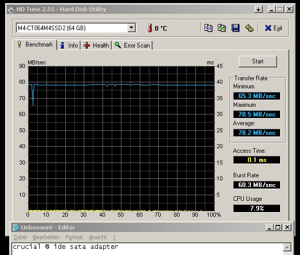

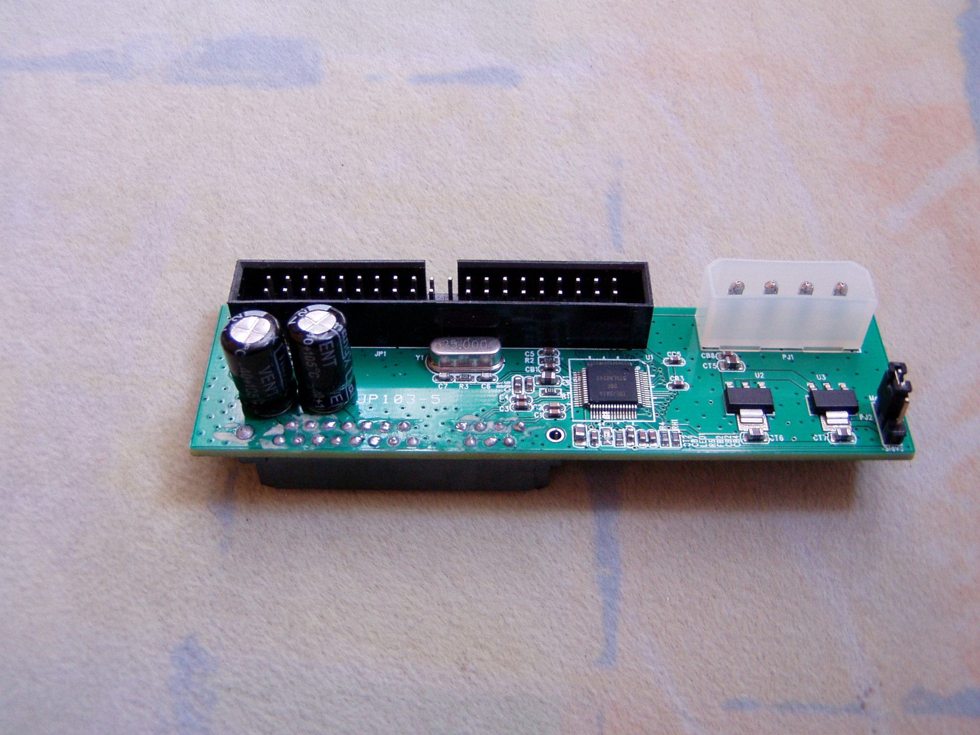

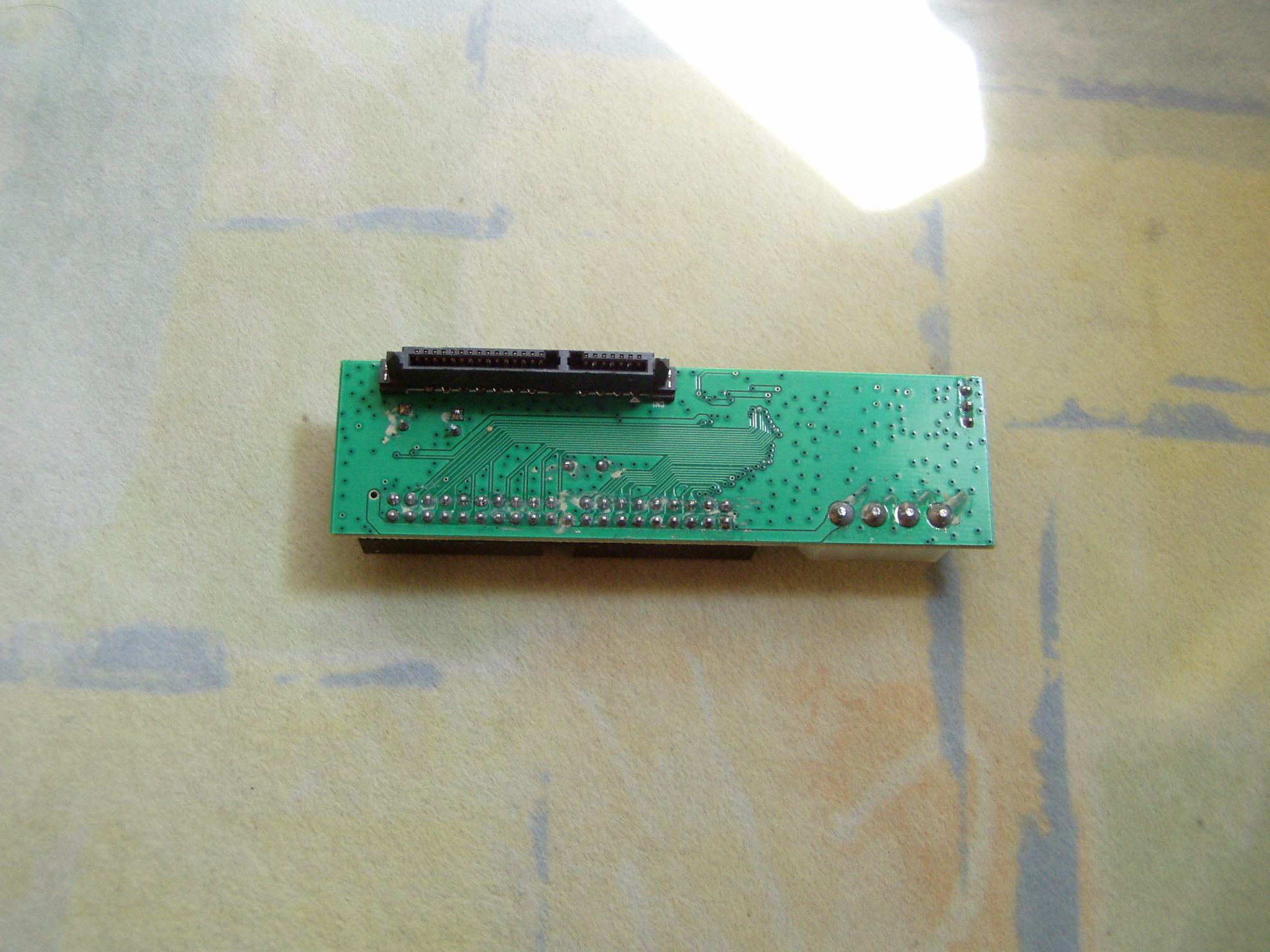

Mal ne kurze Zwischenfrage... Mir ist gerade aufgefallen, das mein IDE/SATA Adapter auf meinem Tyan nur mit UltraDMA66 läuft und ich deshalb bei effektiv 60mb/s bei Zugriffen auf die HDD rauskomme. Setze ich UDMA100 manuell, dann verweigert das System den Boot. Hier nutzen ja einige diese günstigen Adapter, habt ihr das Problem auch?
Ich habe noch nicht auf einem zweiten System quergetestet, aber es wäre schon sehr ärgerlich wenns am Adapter liegt...
Mit der Analogie meinte ich, das timmings an fsb/takt geknüpft sind. Sowie beim nv38 mit höherem takt andere timmings laufen. Crossflashen geht ja aufgrund der gleichen Architektur. Also läd das BIOS iwo andere settings bei einem anderen fsb? Beim 3000+ weiß ich das der den takt schafft. Sind 4 Brücken beim normalen Barton und 2 beim xp-m. Hab 4 stk xp-m liegen wo ich mir ziemlich sicher bin das 3 2600+ sind. Barton 3000+ hab ich zwar auch, aber ob die modbar sind weiß ich nicht. Muss ich auf die kw schauen. 35 meintest du? @digitalbath

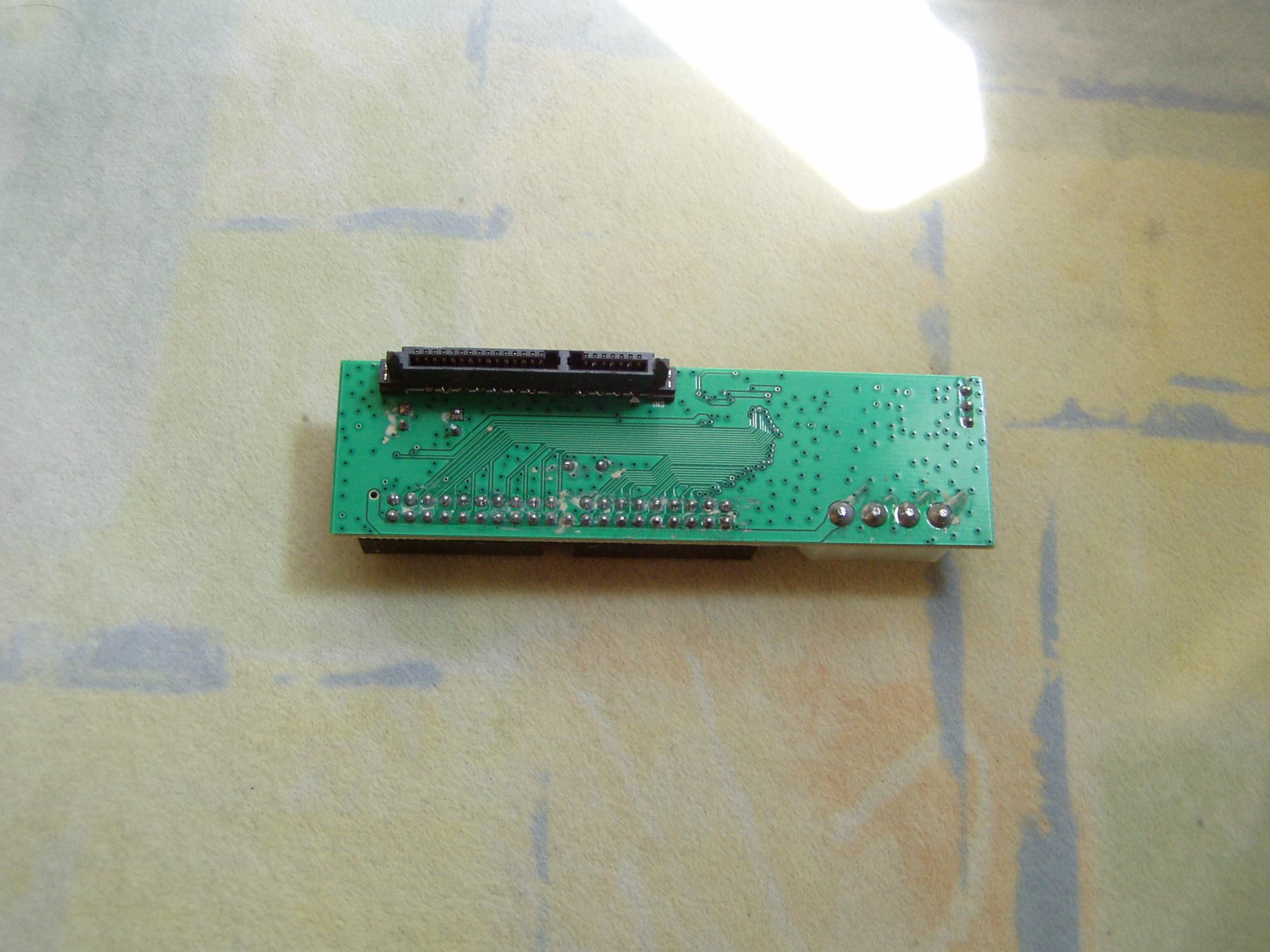

Ja hab mehrere davon im einsatz. Sind marvell Chipsätze drauf. Gibt die aber auch von jmicron @Tzk
Meiner ist ein jmicron 20330. Denke ich werde den Adapter mal auf einem anderen Board und mit einer anderen Platte quertesten und außerdem durch ein baugleiches Modell tauschen. Offiziell kann der 133mb/s, das Board 100mb/s. Deshalb bin ich etwas verwundert das es nur mit 66mb/s rennt.

Den Adapter habe ich nicht. Wäre nicht bei deinem board eine PCI Karte sinnvoller? So ein SIL Chip verträgt die SSD Platten problemlos.
Ja ein SIL o.Ä. wäre ne gute Alternative... über PCI gehen ja 133mb/s, aber das Board kann nur UDMA5 (100mb/s). Eventuell ist das also sogar flotter. Muss ich mal auf den Dachboden wackeln, da sollte noch eine PCI Karte rumfliegen. Ich habe jetzt erstmal auf einen zweiten baugleichen Adapter gewechselt und schwupp habe ich direkt 68mb/s statt <60... Und UDMA5 bootet auch :fresse2: Also definitiv der Adapter Schuld. Ist auch alles noch mit einer 500gb WD Blue 2.5" HDD, keine SSD. Da sind 70mb/s schon ok denke ich.

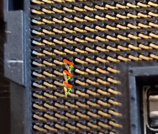

@funkflix Pinzette und lupe. Die sind ja noch intakt und nicht weiter krum. Da hatte ich schon wesentlich schlimmere. Ruhig mit bedacht und Sorgfalt langsam zurück biegen
Danke, leider hab ich keine Lupe da und mir erschliesst sich aktuell nicht wirklich in welche Richtung die genau gebogen werden müssen.. Ich werde mir mal was besorgen und es dann probieren. Ich hab echt schon sooo viele Boards gehabt mit derart Sockeln, aber noch nie verbogene PINs.. Ist halt immer das Problem, wenn man gebraucht kauft.

@funkflix gegen den Uhrzeigersinn laut deinem Bild. Hol dir eine Lupe und ein kleines feines Set Pinzetten oder nadeln und dann gelingt das. Ist ja kein rausgeschmissenes geld. Braucht man auch für andere dinge

Mit einer Nadel oder einem ganz feinen Feinmechaniker Schlitzschraubendreher.
Ich hab einen der ist geschätzt 1mm Breit und 0,2mm dick an der Spitze.
Damit komme ich oft gut zurecht da besser zu packen als ne Pinzette.

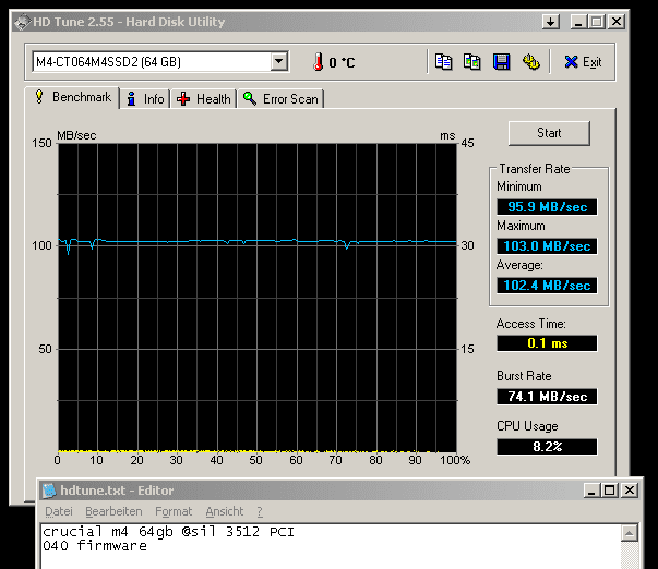

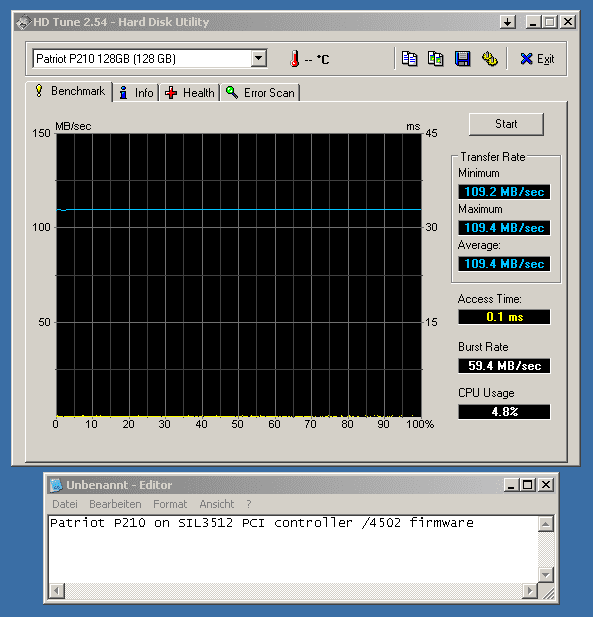

Ich habs endlich geschafft den rotzigen SIL3512 Sata Controller auf ne neue Firmware zu flashen... Auf dem Tyan ist es ein Ding der Unmöglichkeit den ans laufen zu bekommen. Also kurzerhand aufs A7N8X gebaut, Treiber installiert und dann im Gerätemanager auf die 4.5.02 Firmware geflasht. SIL hat da ne eigene Seite im Gerätemanager für, nice! Vorher war 4.3.79 drauf. Mal gucken ob das Teil jetzt am Tyan läuft...

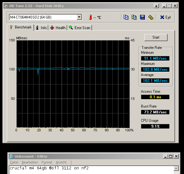

Hier mal SIL3112 (auf A7N8X-E Deluxe; v4.4.02) gegen PCI SIL3512 (v4.5.02) gegen jmicron 20330 ide/sata Adapter am NF2. SSD ist eine Crucial M4 64gb mit Firmware 040H. Die beiden SIL laufen erwartungsgemäß gleichgut, aber der IDE/SATA Adapter ist ein gutes Stück langsamer... Ob sich das auch in Benchmarks wiederspiegelt?!

Klar gibts Reibungsverluste, aber bei UDMA6, also 133mb/s, sind effektive 80mb/s echt nicht so toll.

Ich konnte den SIL3512 mit dem v4.3.79 Bios nicht zur Mitarbeit auf dem Tyan Tiger bewegen, es gab unabhängig vom verwendeten Treiber immer einen Code 10 oder Code 12 im Gerätemanager. Also "Gerät konnte nicht gestartet werden" oder teilweise "nicht genügend Ressourcen verfügbar". Nachdem nun das v4.5.02 non-RAID drauf ist wird der Controller anstandslos erkannt und läuft einwandfrei :bigok: Sachen gibts... Das ältere Bios war übrigens von 2006, das neuere ist nun von 2008. Der Treiber ist einer der neuesten verfügbaren, nämlich der SATALink v1.3.71.1 von 2009.

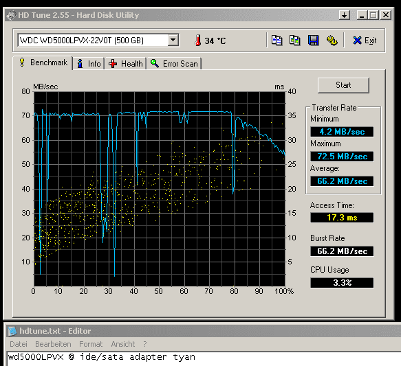

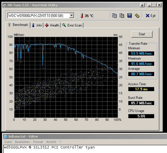

IDE/SATA Adapter vs. SIL3512 auf dem Tyan mit einer WD 500gb 2.5" HDD. Man sieht schön das die HDD am SIL gute 20mb/s mehr schafft und erst ganz am Ende bauartbedingt langsamer wird.

Ich habe auch noch andere IDE zu Sata Adapter
Auch 2,5" IDE zu SATA Adapter
Danke für den Hinweis! Ich hatte schon verdrängt, dass die SIL Controller Karte im ASRock System ein Update braucht. Gesagt, getan. Der PCI Controler hat jetzt auch die 4.5.02 drauf.

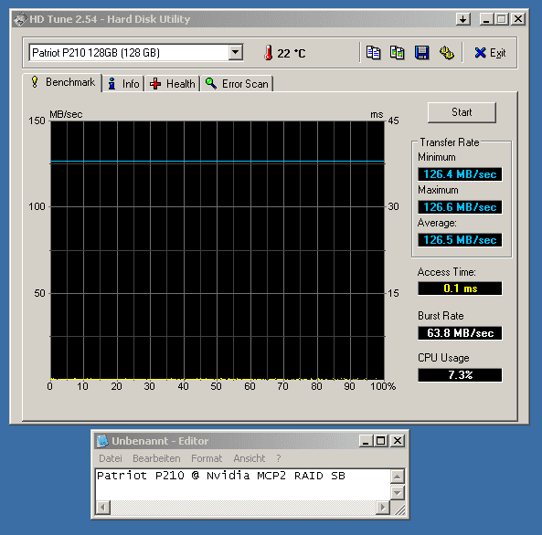

Ich hab es zum vergleichen gemessen :
der zweite screen ist ein Vergleich wenn ich die SSD Platte an die Nvidia SB anschließe. Ich denke der SIL Controller macht eine gut Figur. Was ich auch super finde, ist der zusätzliche Anschluss für HDD LED auf der PCI Karte. Das ASRock System hat jetzt zwei HDD Leuchten. :d
Die Nvidia SB rennt ja top mit 125mb/s. Zeigt aber auch, dass der SIL und native Sata Interfaces in der SB die deutlich bessere Option gegenüber dem jmicron 20330 Konverter sind. Ich lasse jedenfalls den SIL3512 drin und verzichte auf den Konverter wenn möglich.

Ja, beim Boot schreen steht SATALink drauf. RAID Menu steht auch nicht drauf. Eine RAID Variante habe ich noch nicht. Bin mir noch nicht sicher, ob ich da eine RAID Version noch drauf flashe. Wobei das vermutlich keinen Sinn macht, da ich kein RAID drauf laufen lassen werde.
e: Version ist B4502 aus der Bierbude.
Ich hatte einen größeren Unterschied zwischen nativ und SIL Controller erwartet.

Ich würde beim ASRock auch lieber nativ nutzen, aber ab und an gibt es Ärger. Mit dem SIL läuft es am besten. Die XP Platte ist eine normale HDD Platte am Nvidia SATA Anschluss.
Eventuell könnte man bei den NForce 2 Registern mal nachsehen, ob man die PCI Performance noch tunen kann. 109MB/s ist wohl kein schlechter Wert. Da wird selbst SIS und VIA nicht viel besser sein.
