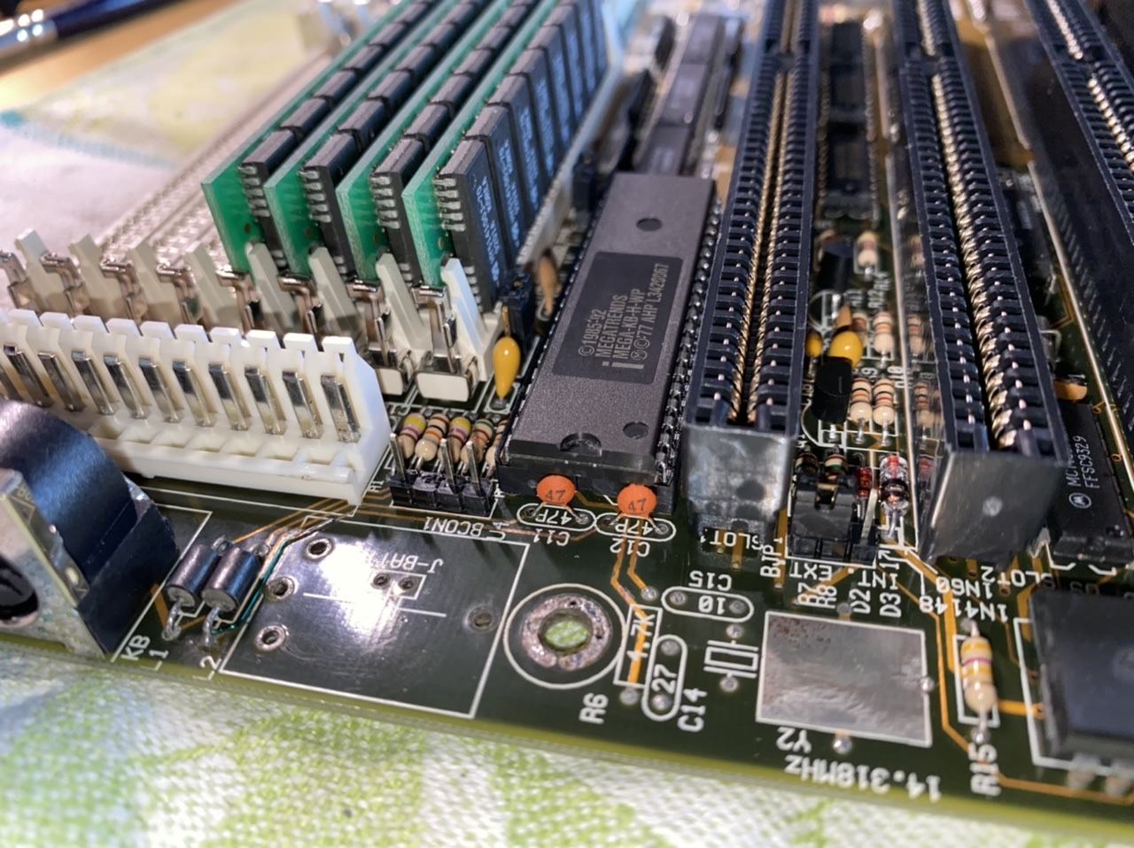

Sockel3 Board ausm Verschenke Thread, leichter Akkuschaden. Sind das Tantals oder nach was muss ich suchen?
Wert 47P laut Platine, auf einem noch heilen steht 47K
Danke und guten Rutsch!

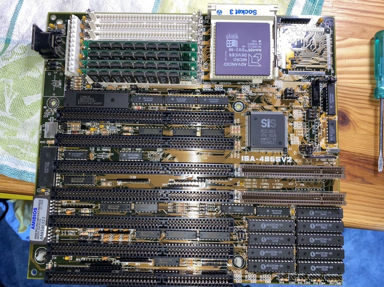

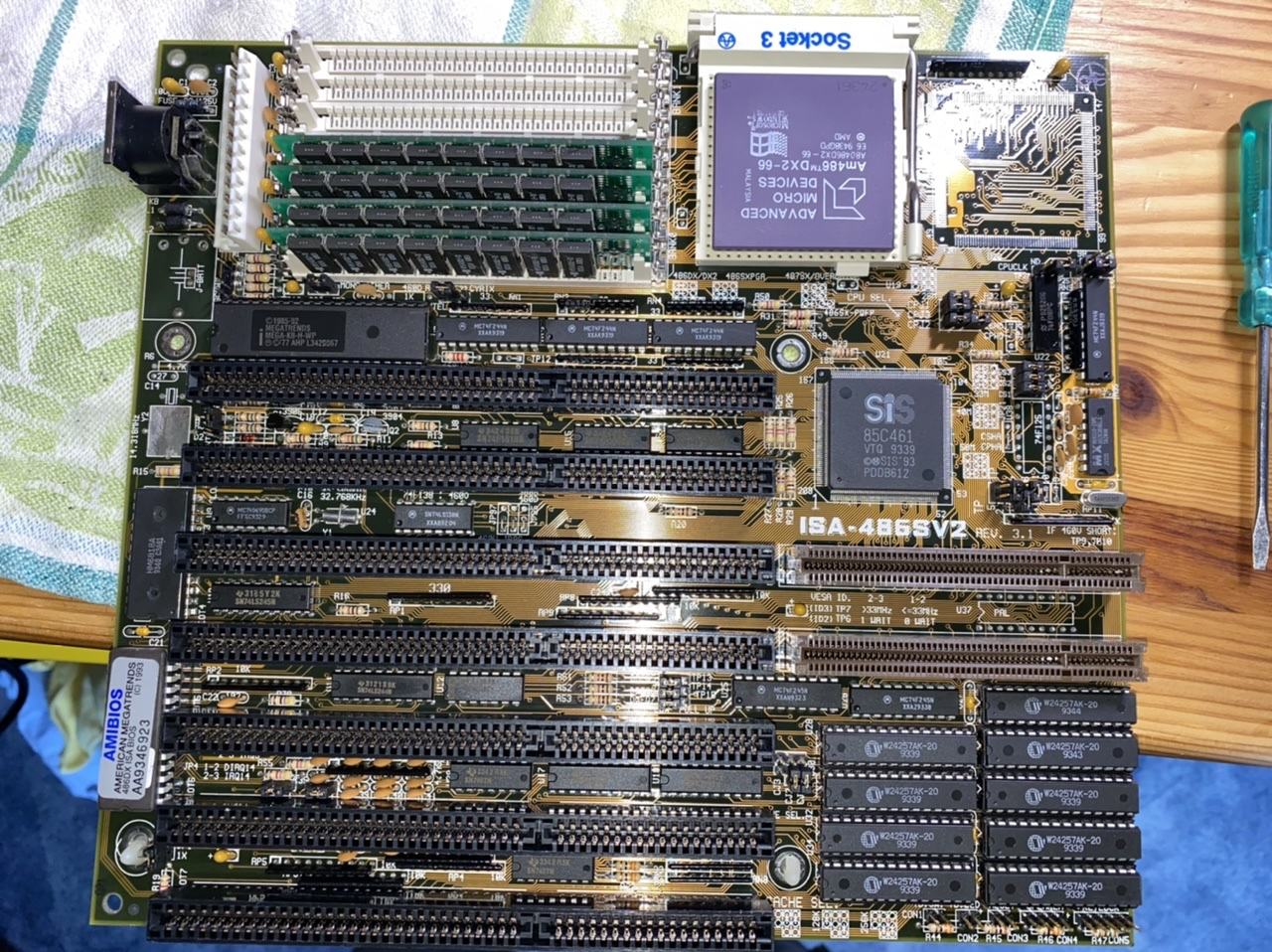

Ich mag 486er VLB Kisten einfach mehr wie die 386DX40 und ISA Kisten... (wenn auch das Board keine Rakete ist)... hängt wohl damit zusammen dass ich im Oktober 1993 von einem 286er auf so ein Raumschiff gewechselt bin als 13 Jähriger ;) 486DX/66 VLB, noch PPGA Sockel. Umso mehr mag ich die zeitigen VLB Boards mit Sockel 3 (CPU schonender...)
D399DCB8-FE98-4CE6-A419-CC73BBAC2A0E.jpeg4EDFD551-07F8-415E-A966-2A3FE89852AE.jpegE6AB42F6-BFE0-459C-A36E-260B87214CA2.jpeg
Leider wird eine VLB Karte nur im unteren Vesa slot erkannt. Mehre Grafikkarten und Controller getestet. Waitstate und mhz>33 Jumper machen auch keinen Unterschied. Schade… Isa Karte läuft in dem Slot. Sehe auch keinen Kratzer etc…
Das passt so? Die neuen sind bei 10V. Hab mich kurz gewundert, aber sollte kein Problem sein?!
Klar, kein Problem. Manchmal muss man die Elkos mit höherer Spannungsfestigkeit nehmen, damit Ripple und ESR passen, so auch in dem Fall. Heißt ja nur, dass er mehr Spannung verträgt. Bekommt er weniger, schadet das kein bisschen, ganz im Gegenteil, tut der Langlebigkeit gut.
Aber woran mag der Fehler dann liegen, wenn es doch exakt das gleiche Fehlerverhalten ist. Es ist dann doch unwahrscheinlich, dass zwei Boards einen identischen Fehler produzieren.
Hast du es denn mal auf einer anderen Unterlage getestet? Alle Jumper korrekt für deinen Verwendungszweck?
Edit: besprochen ist, dass er es jetzt an mich (den Verkäufer) schickt und ich es der Vollständigkeit halber nochmal testen werde. Wenn es bei mir wieder läuft, ist der Fehler wohl offensichtlich woanders zu suchen.
Kurzes Update, das Bundle an sich funktioniert bei mir weiterhin einwandfrei, daran liegt es demnach schonmal nicht.
