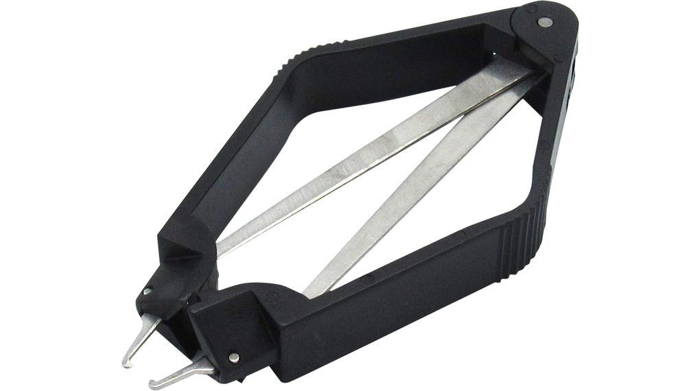

Wie holt ihr da die Chips raus? Diese "Zangen" funktionieren bei mir nicht und ich hebel die immer raus, bin mit der Methode aber nicht allzu glücklich...
Ich hab so eine Zange hier, das klappt ganz gut. Selbst hotflash hab ich damit früher gemacht, ohne das es Probleme gegeben hat.
So eine hab ich auch, nur will die nicht so Recht zupacken 🤷
meine auch nicht. Ich benutze meist ein leicht gebogenes Stück Draht um so einen Chip vorsichtig raus zu hebeln. Geht meist schonender als diese Zange. Mit der Zange kratze ich nur die Ecken rund.

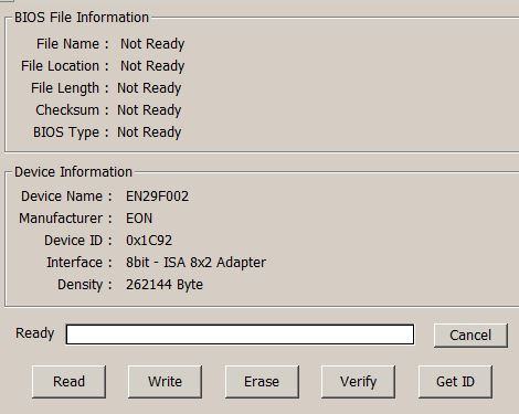

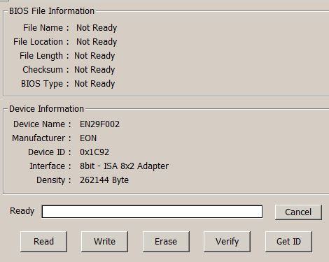

Grad nochmal probiert, dazu 8 TSOP32-Chips herangezogen, 3 werden erkennt, 5 nicht.
So schaut es dann jeweils aus:
Die Device-ID erkennt er zwar, kann dann damit dennoch nichts anfangen.

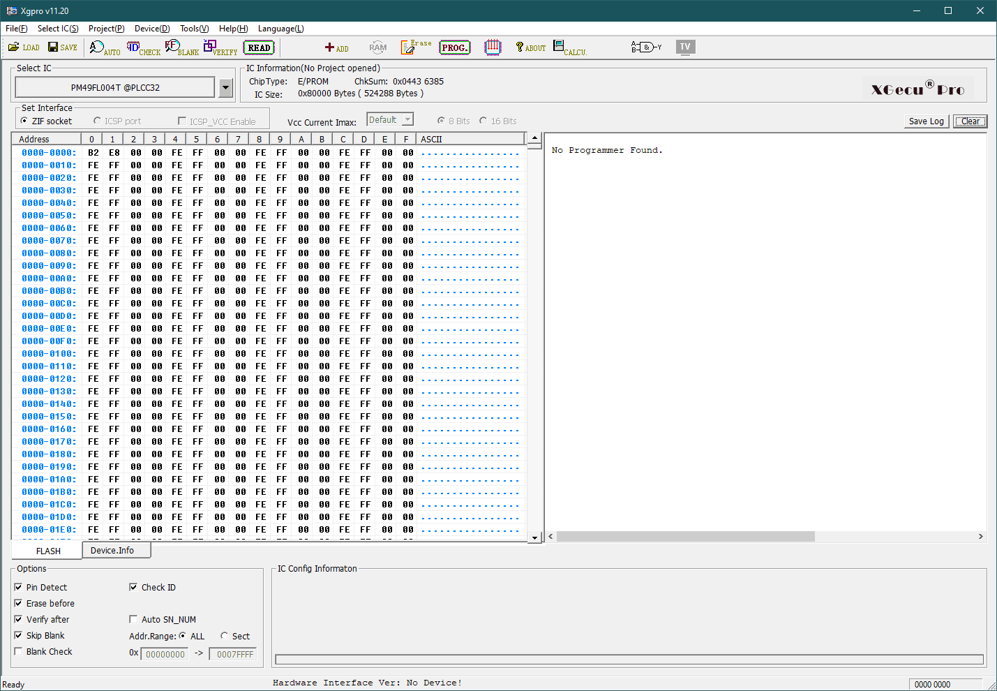

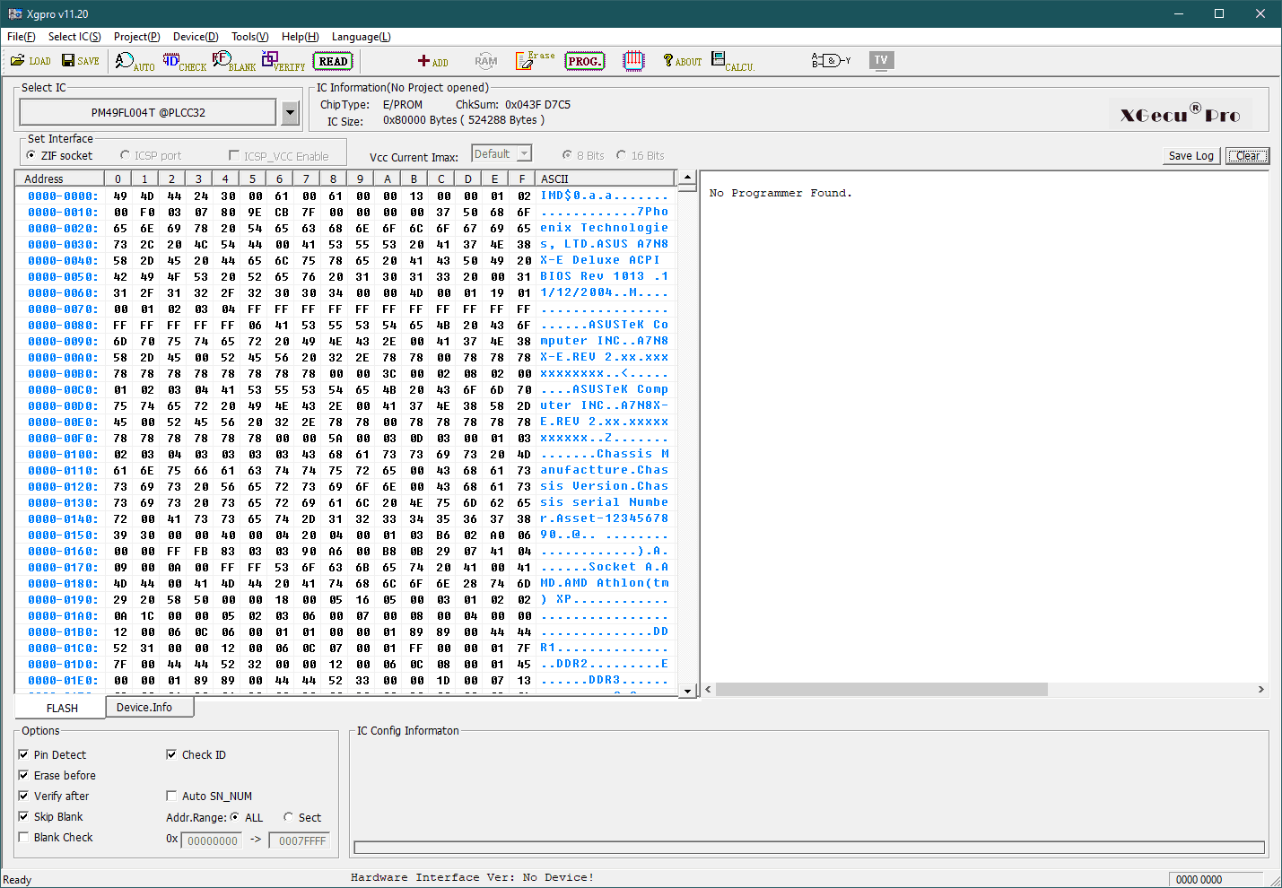

mein TL866 Plus Flasher ist angekommen. Ich habe daraufhin den BIOS Chip des A7N8X-E Deluxe ausgelesen (siehe Anhang). Ich wollte dann das neuste Bios flashen, dabei ist mir aber aufgefallen, dass der Inhalt ganz anders ist (siehe Anhang). Habe ich das neue BIOS falsch eingelesen? Hat das neue Bios ein anderes Format?

Ist mir auch schon mal aufgefallen, das das Board anscheinend in die ersten Blöcke des Bioschips Daten schreibt. Einfach drüber bügeln, das passt ;) Und wenn du mit dem Board ein wenig "spielen" willst, dann greif direkt zu einem Modbios. Vorzugsweise was von digitalbath, ich würde wohl das ED55_A6 oder das ED_A6 nehmen. Link:
Das board schreibt irgend einen Quatsch (Einstellungen, CPU) vorne ins BIOS. Keine Ahnung warum. Deswegen modde ich nie BIOSe, die schon mal geschrieben wurden.

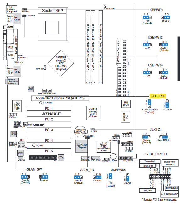

Ich habe jetzt nicht alles verfolgt. Hast du alle Jumper geprüft, z.B. den CPU_FSB Jumper? Ansonsten, sind alle Komponenten okay?

@digitalbath: Habe alle Jumper gesetzt, wie auf deinem Bild. Die Komponenten sollten soweit Ok in Ordnung sein. Das Problem ist, dass sobald ein CPU eingesetzt ist das Mainboard zwar angeht aber dann nach ca. 3 - 4 Sekunden einfach wieder ausgeht (egal, ob ohne oder mit RAM) aufgrund der Netzteilschutzschaltung wegen einem Kurzschluss? Die Frage ist nur wo dieser Kurzschluss ist, also wie ich ihn am besten lokalisieren kann.
Ich würde auch auf einen Kurzschluss / defekt deuten. Würde auf die Vcore VRM deuten. Keine Ahnung, ob das auch stimmt. Wenn du das zweite board hast, könntest du besser vergleichen.
