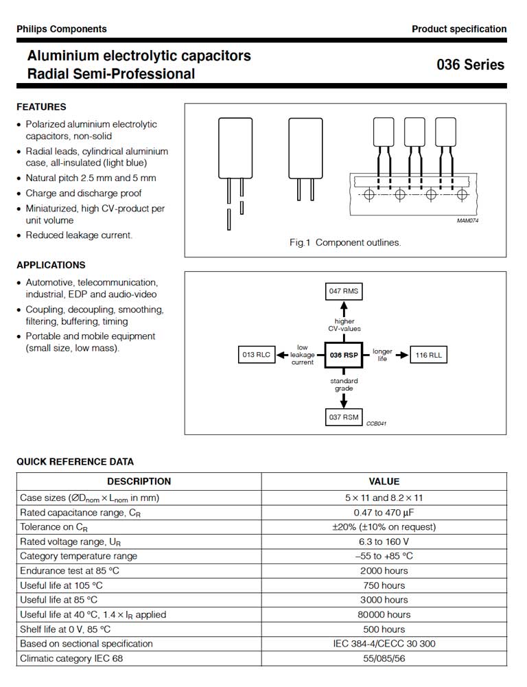

Interessant, der Tacho hat nämlich leider tatsächlich Aussetzer und man sagte mir mal dass das elkos sind die austrocknen. Wenns solid caps sind, ist das natürlich Quatsch.
Wenn man dem Datenblatt der Philips 036 Serie Glauben schenken darf, dann sind das Non-Solid Alu-Elektrolyten. Austrocknung dürfte also somit nicht gänzlich ausgeschlossen sein.
Kann mich aber auch irren, hatte mit Philips Caps noch nicht zu tun bisher, daher bin ich mir nicht 100% sicher, ob die 036 Serie vielleicht noch weitere Varianten / Unterarten enthält. In Anbetracht des Verwendungszwecks solltest du da lieber einen Tacho-Spezi konsultieren.

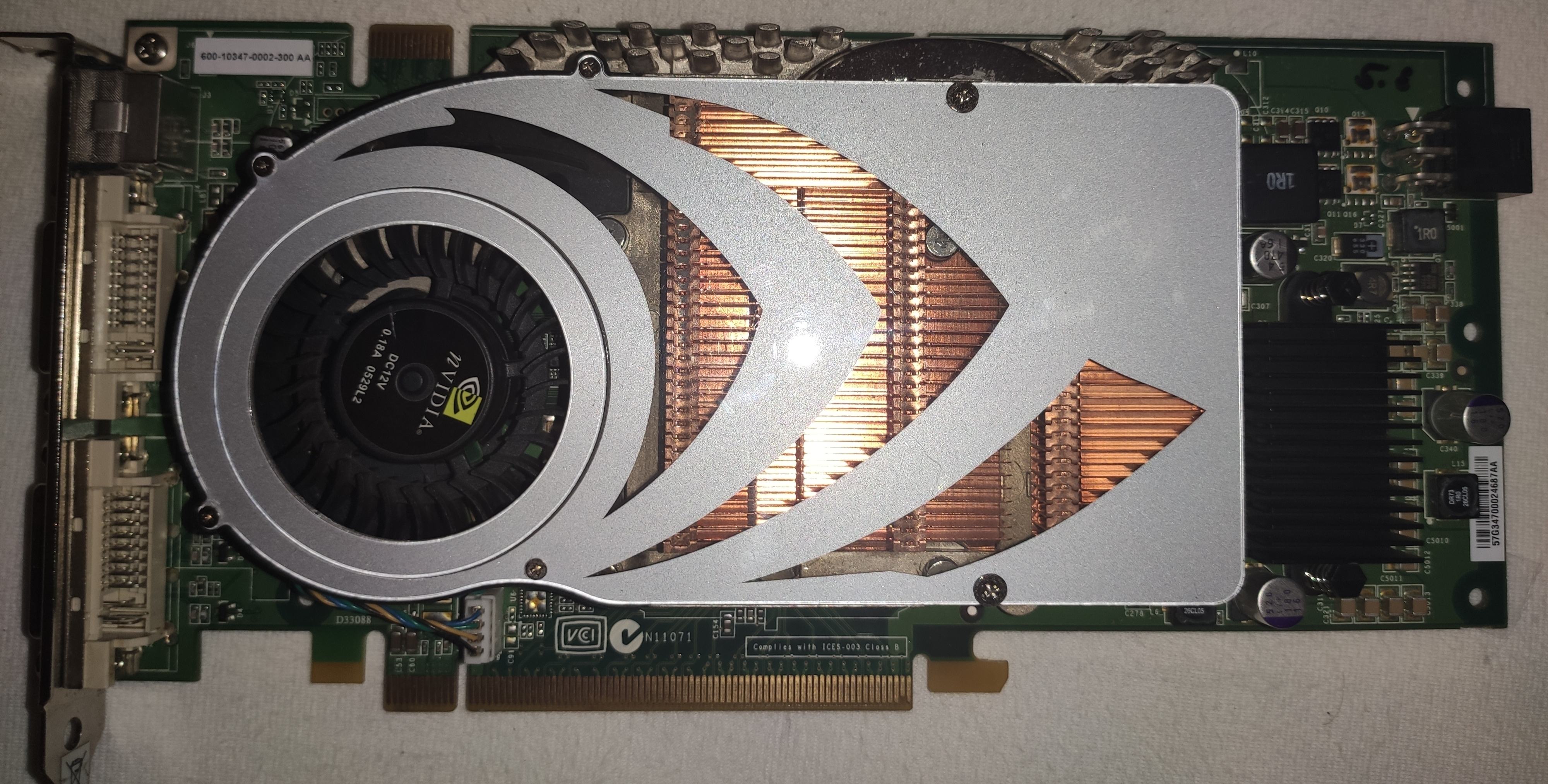

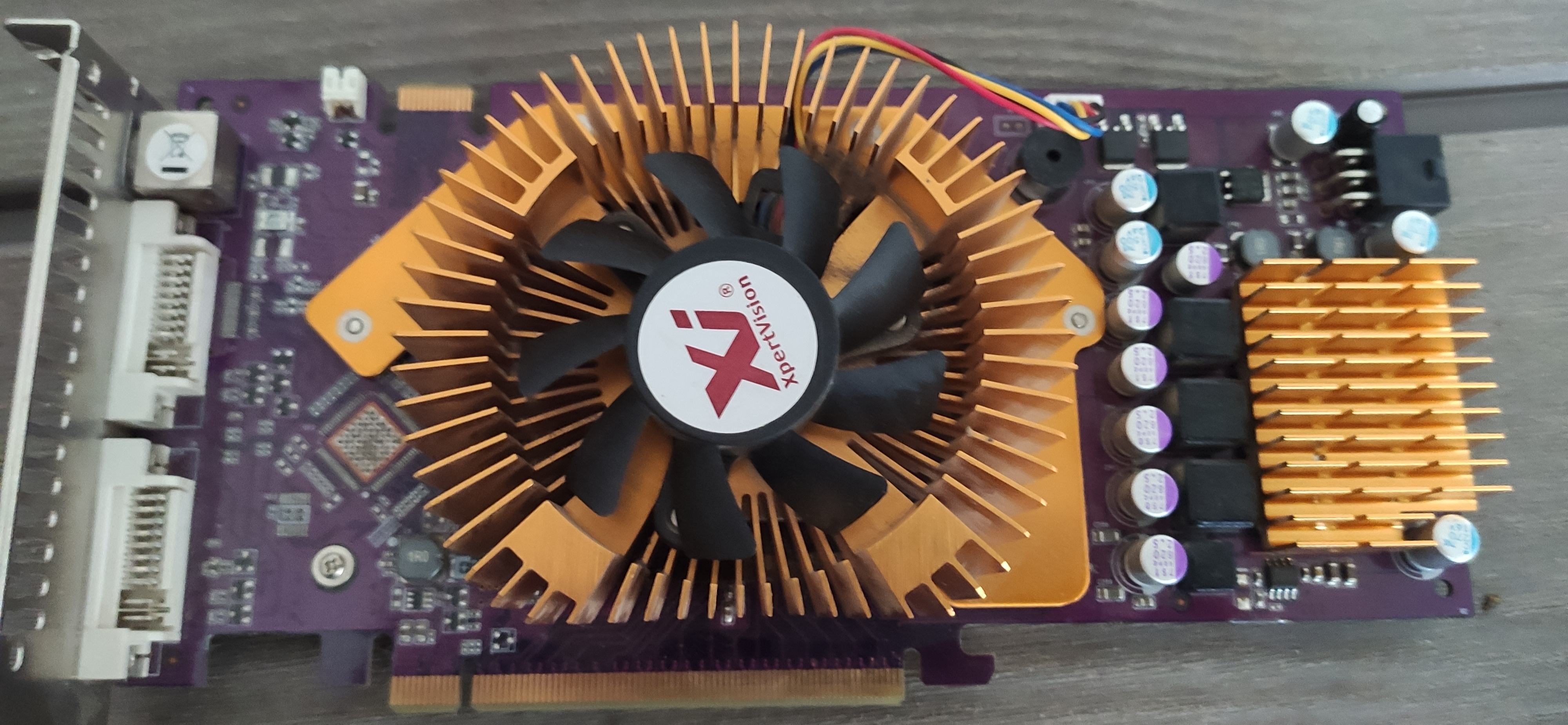

Mal wieder ein kleines Update. Mehrere karten instandgesetzt. GTX 7800 256mb mit verwundetem dvi gerichtet. Gf4mx 440 64mb agp 8x in gold. Lüfter war fest. Sowie ein enermaxx 1000watt egx Netzteil. Sowie 3 Stück 8800gt 1gb in lila. Bei diesen musste nur gereinigt werden und der winzige Elko oben rechts erneuert werden.

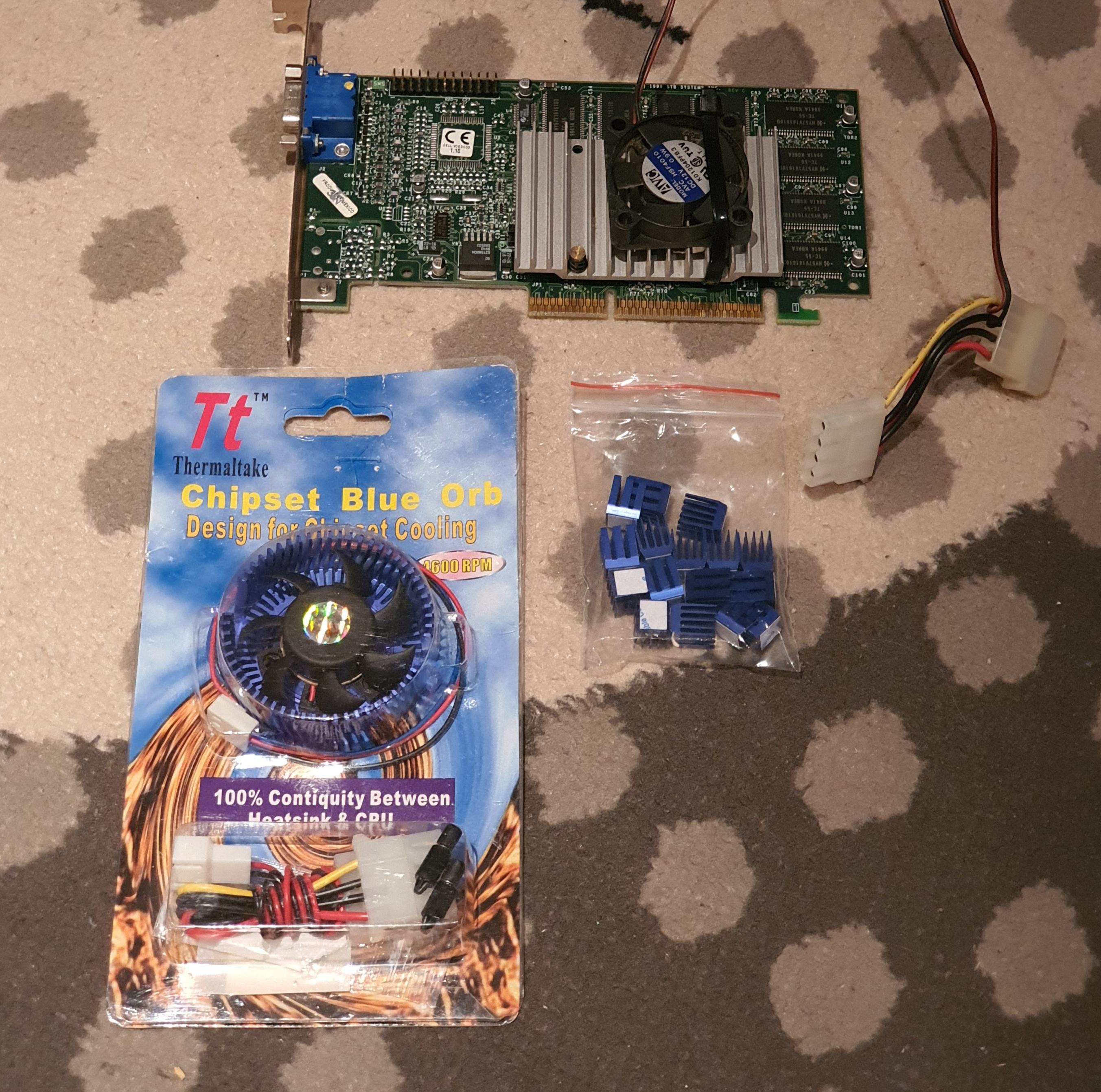

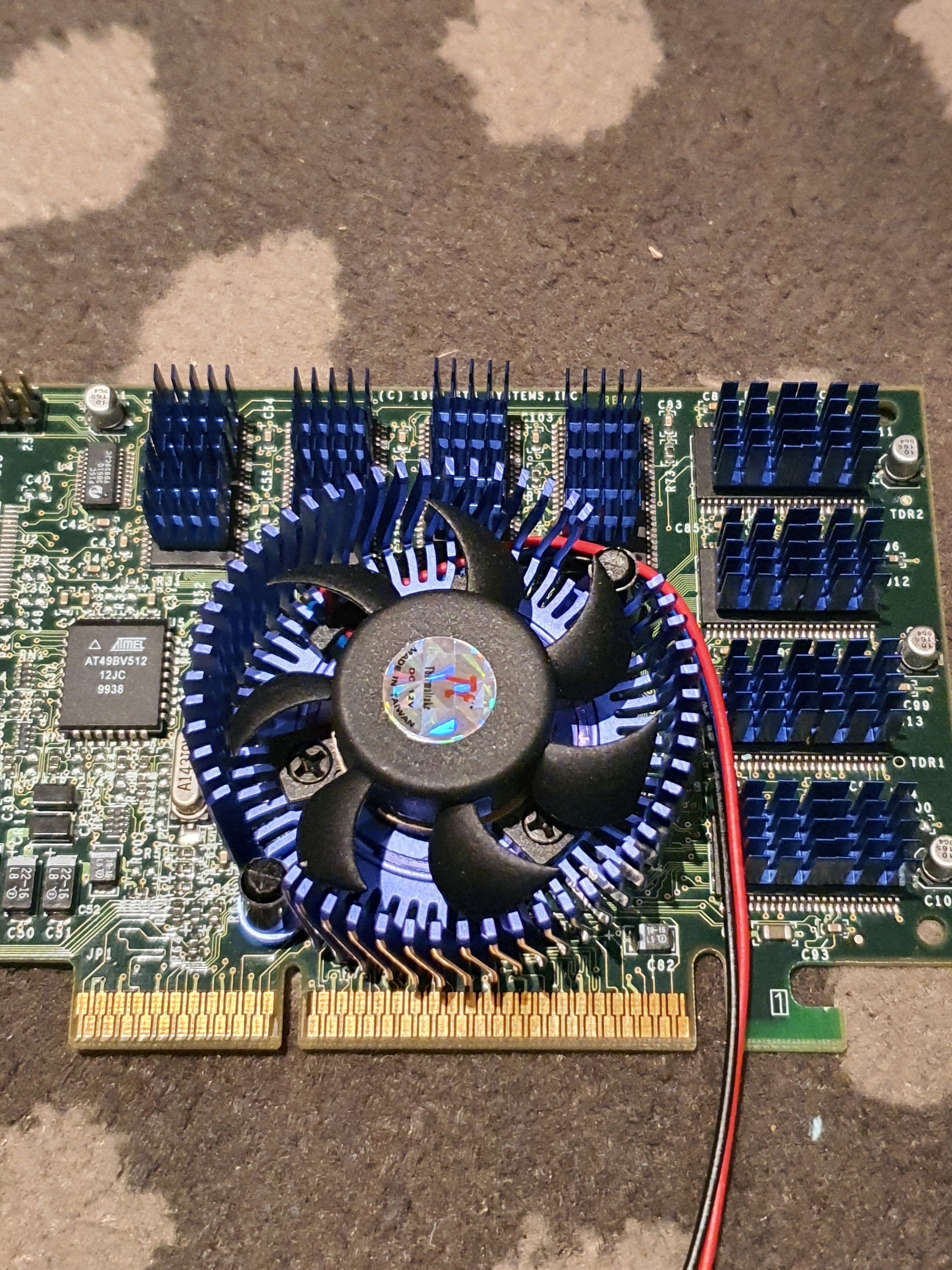

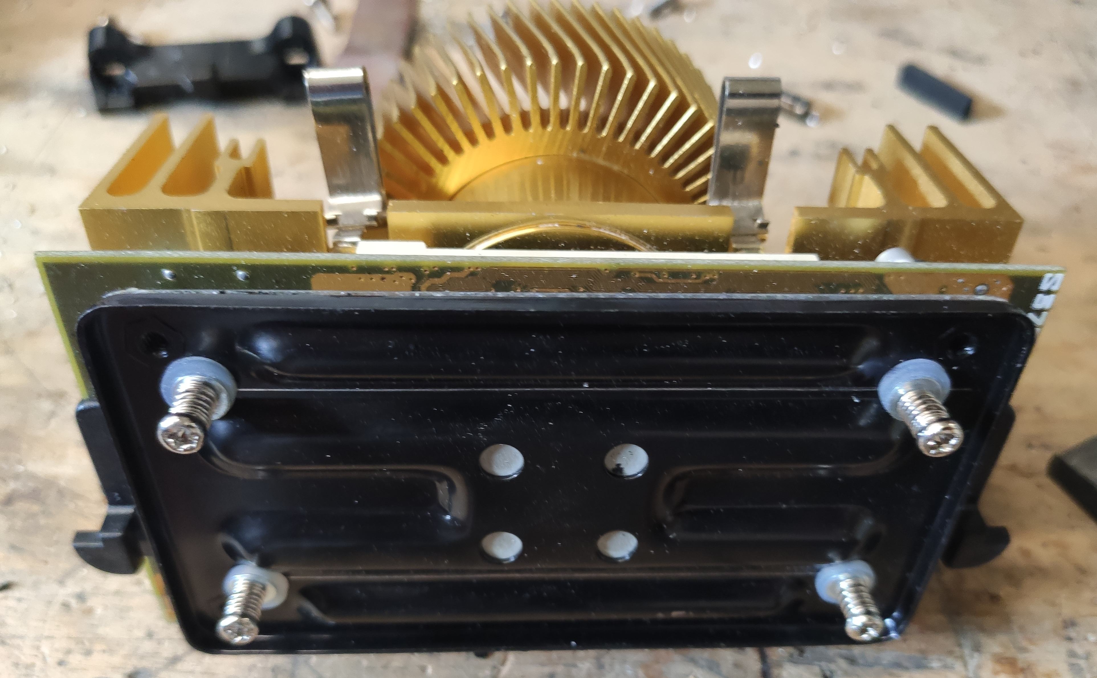

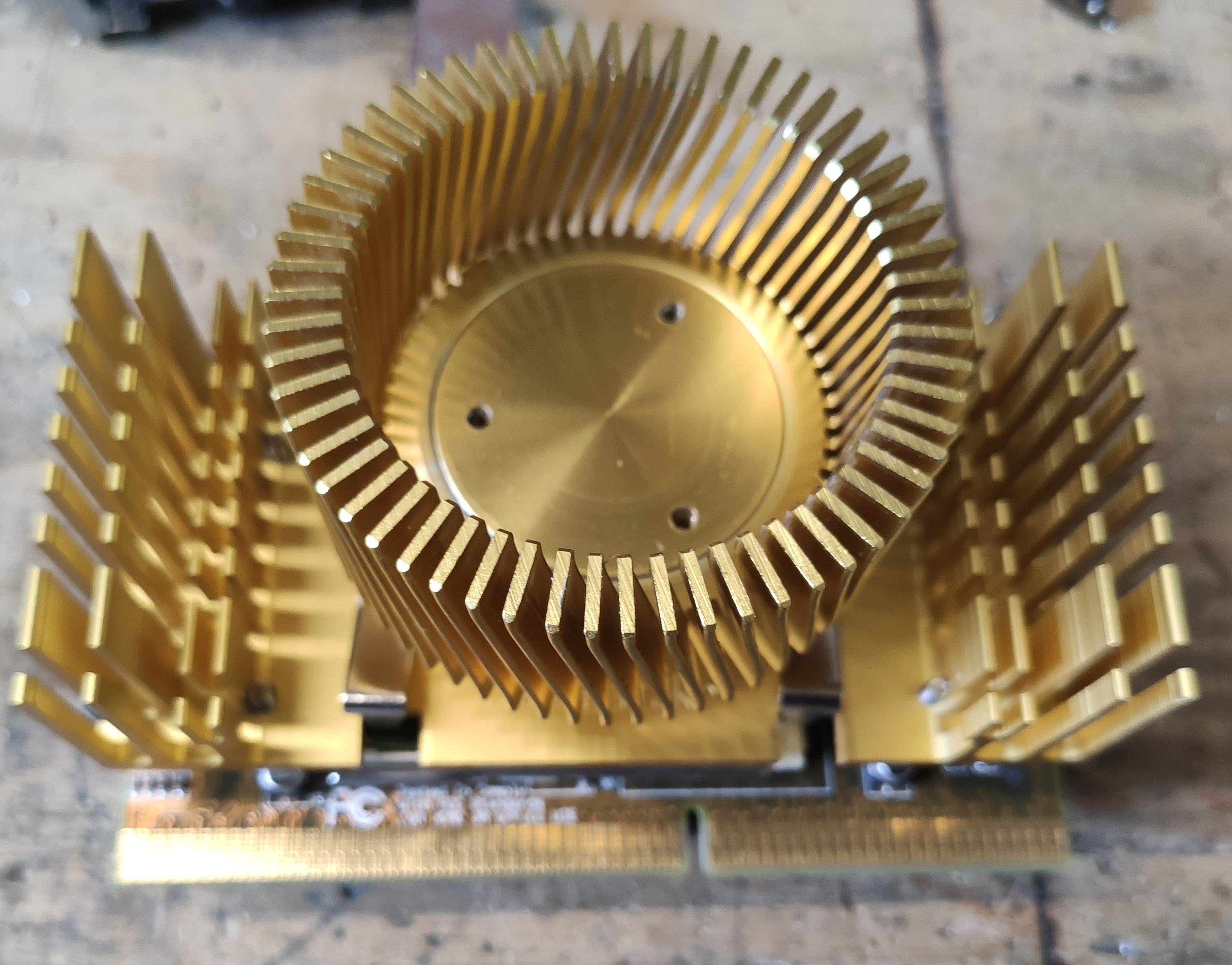

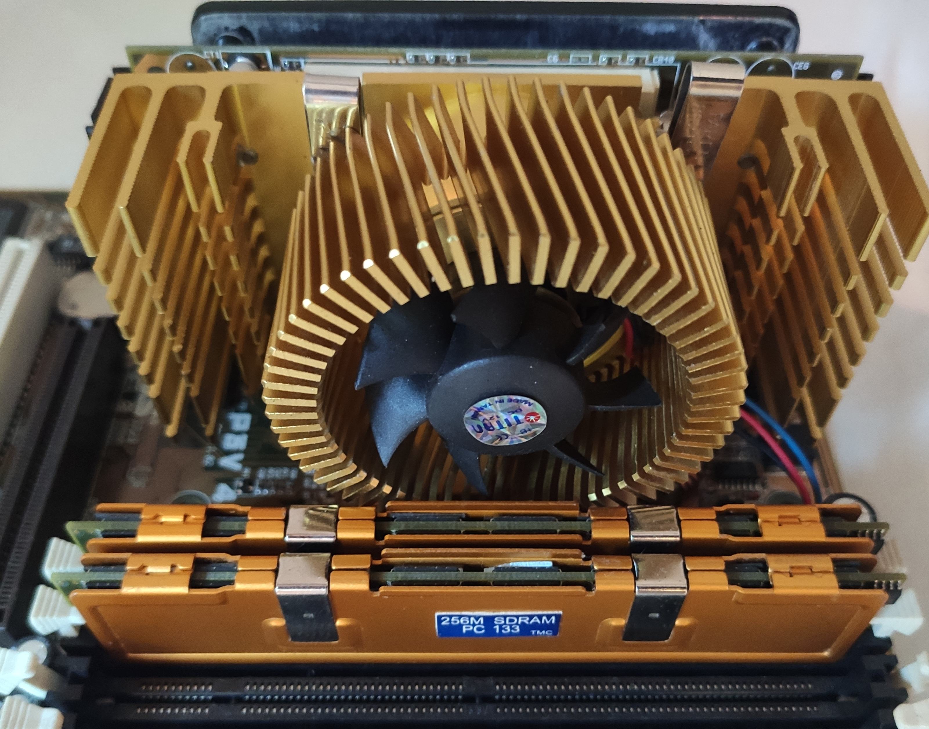

Vielen lieben Dank an @WMDK . Er hat mir für mein slot 1 build das perfekte ORB organisiert. Das war mein Highlight 😍 ich wollte dieses orb weil es das schönste ist. Dann wurde es minimal modifiziert um auf ein Asus s370-dl slotket zu passen. Das sieht einfach nur Sahne aus und ich bin mehr als happy. Temperaturen gehen auch soweit. 47°C bei 26°C Ambient p3-s 1400 tb1. Ferner habe ich noch eine astreine elsa gf256 sdr 32mb mit dvi Tochterplatine bekommen. On top gab es noch zwei GeForce fx5600 beide vollfunktionsfähig. Ich bin Happy🥰
Da kann ich noch nicht viel dazu sagen. Evtl muss ich noch stärkere Federn verbauen. Das orb soll ja um die 60watt Kühlen können?!

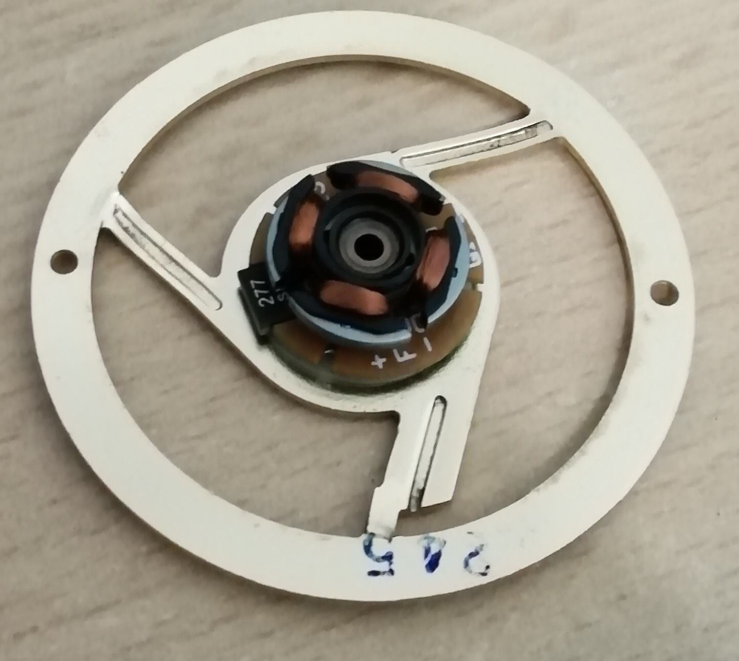

Ich muss bei meiner GF4 den kompletten Kühler zerlegen, da die beiden Lüfterkabel an den Lötstellen abgebrochen sind.
Wie bekomme ich den Motor von der Halterung?
Hat irgendwer eine Anleitung dazu?
Muss ich bei den Bauteilen was beachten?

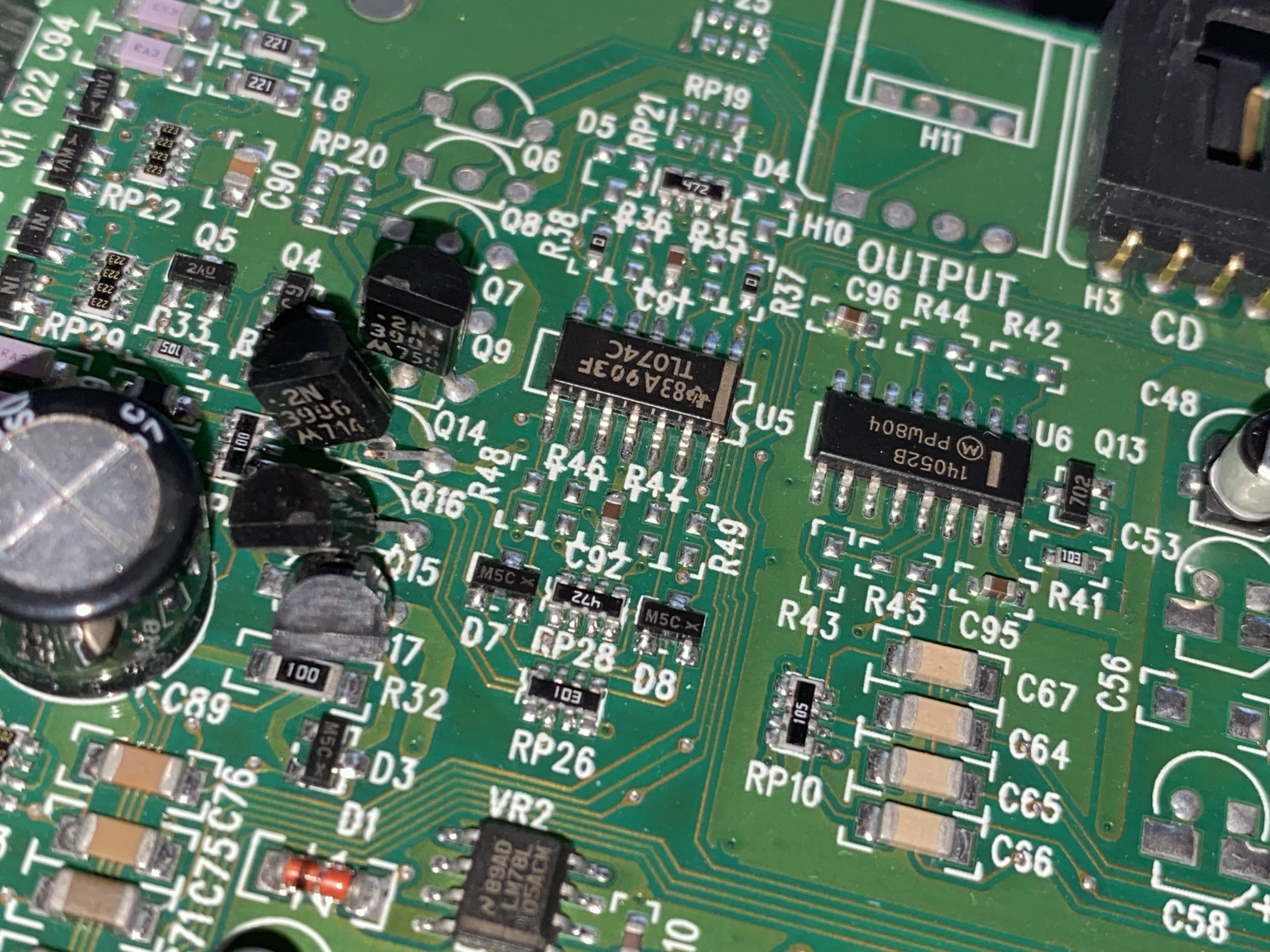

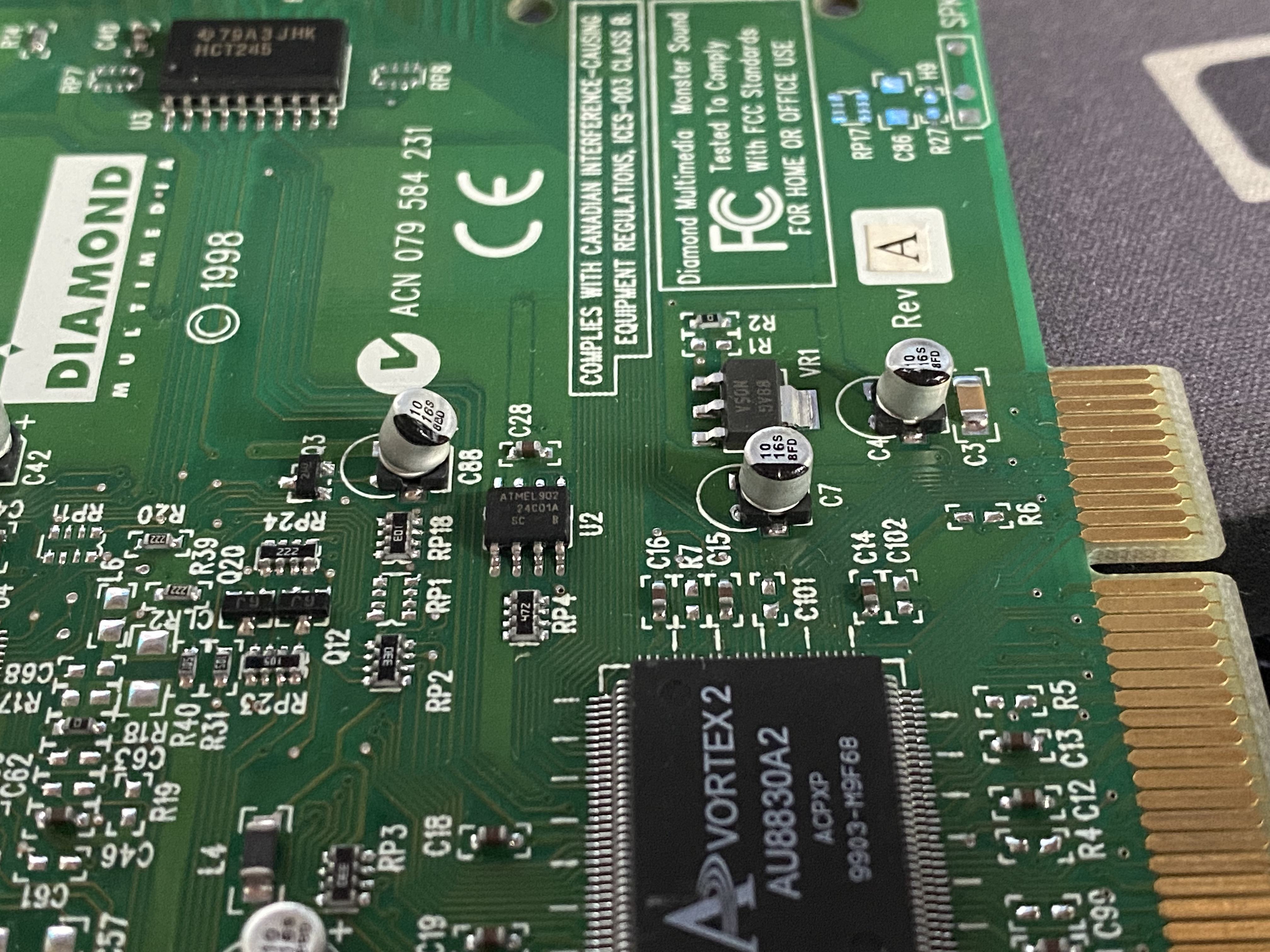

bei einer 2N3906 ist ein Bein ab und 2-4 Kondensatoren sind eingedrückt. "10 16s 8DB" und "10 16s 8FB". Müssten ja 10µF/16Volt sein?
Würde mich über ein paar günstige Quellen freuen oder hat jemand sogar was liegen?

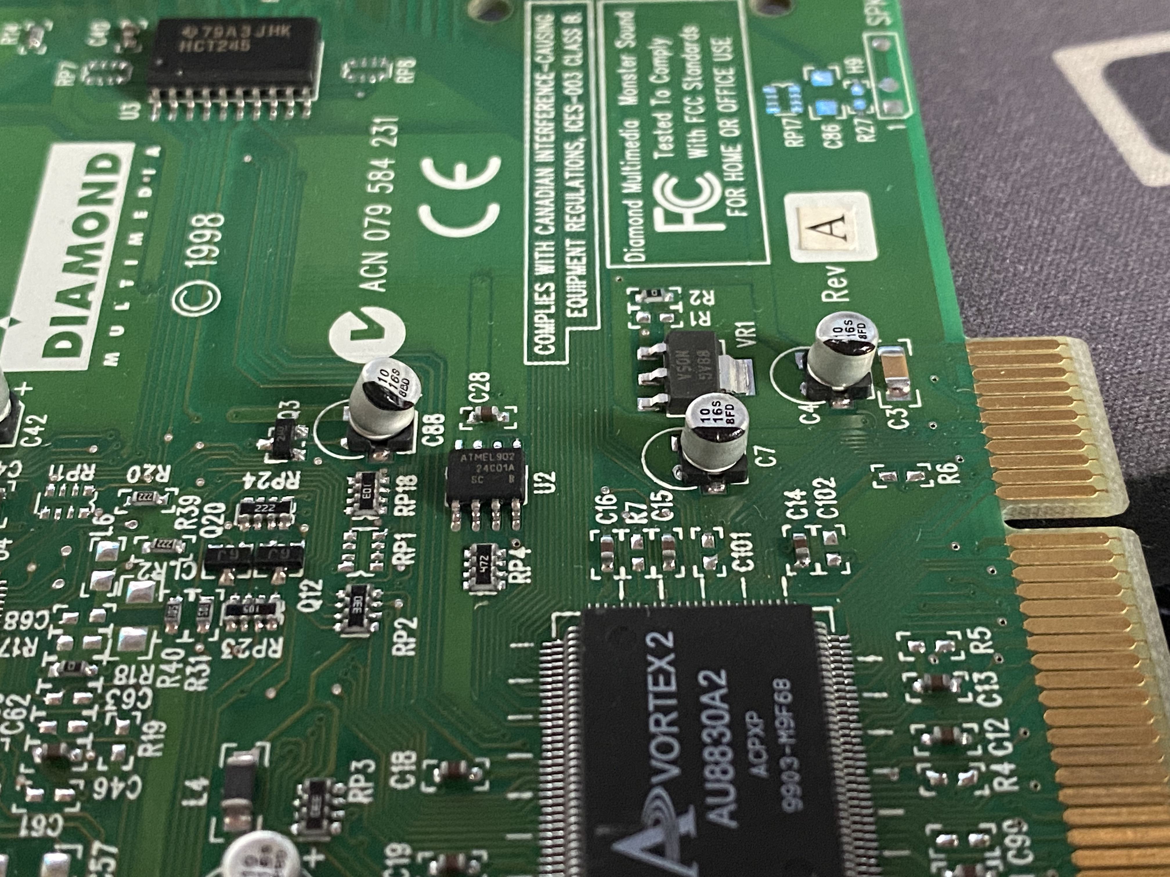

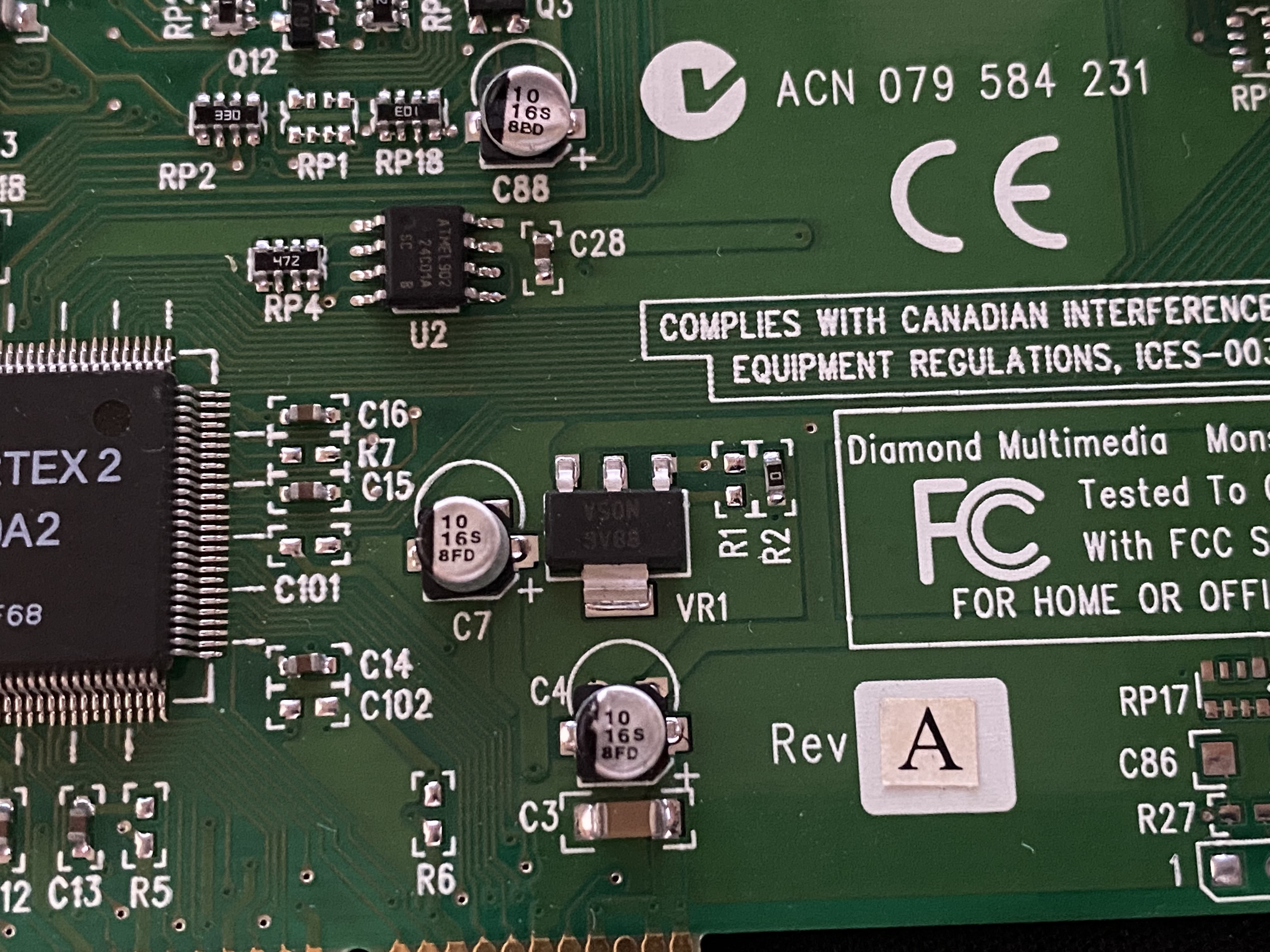

An einem meiner erworbenen Boards ist gerade ein Polymerkondensator geplatzt. Laut dem Verkäufer ließ sich das Board nicht mehr starten. Ich habe es natürlich auch nochmal probiert. Kurz nach dem Anschalten gab es einen lauten Knall und danach stank es recht stark. Habe das Board angeschaut und den defekten Kollegen gesucht. Das Board ist komplett mit Polymerkondensatoren bestückt.
Wusste gar nicht, dass sich Polymerkondensatoren auch verabschieden können.
Wenn das Board neu bestückt wurde, ist dann 100% sicher das alle Caps richtig gepolt eingelöet wurden und das es keinerlei Brücken zwischen den lötaugen gibt? Oft ist das so minimal, das man es gerne übersieht.
Das Board war so wie es ist. Ist ein MSI P7N SLI-Platinum. Glaube kaum, dass da jemand Hand angelegt hatte. Nur finde ich den defekten Kunde nicht.

Das sind extrem robuste Solidcaps von Philips. Die brauchst du nicht zu tauschen, außer sie explodieren aufgrund von Überspannung.
Die Bauform wird u.a. als "Solid Cap" bezeichnet, zumindest hab ich das damals noch so gelernt. Bei Überspannung platzen sie mit nem schönen, lauten Knall.
Ja, warum sollen die denn nicht versagen können?
"Platzen" deutet auf eine Überspannung hin.
Edit: Eine Falschpolung ist auch möglich, aber unwahrscheinlich, wenn nichts am Board verändert wurde.
Elkos halten bis zu einem gewissen Punkt einer Falschpolung stand, da sie sich selbst heilen können.

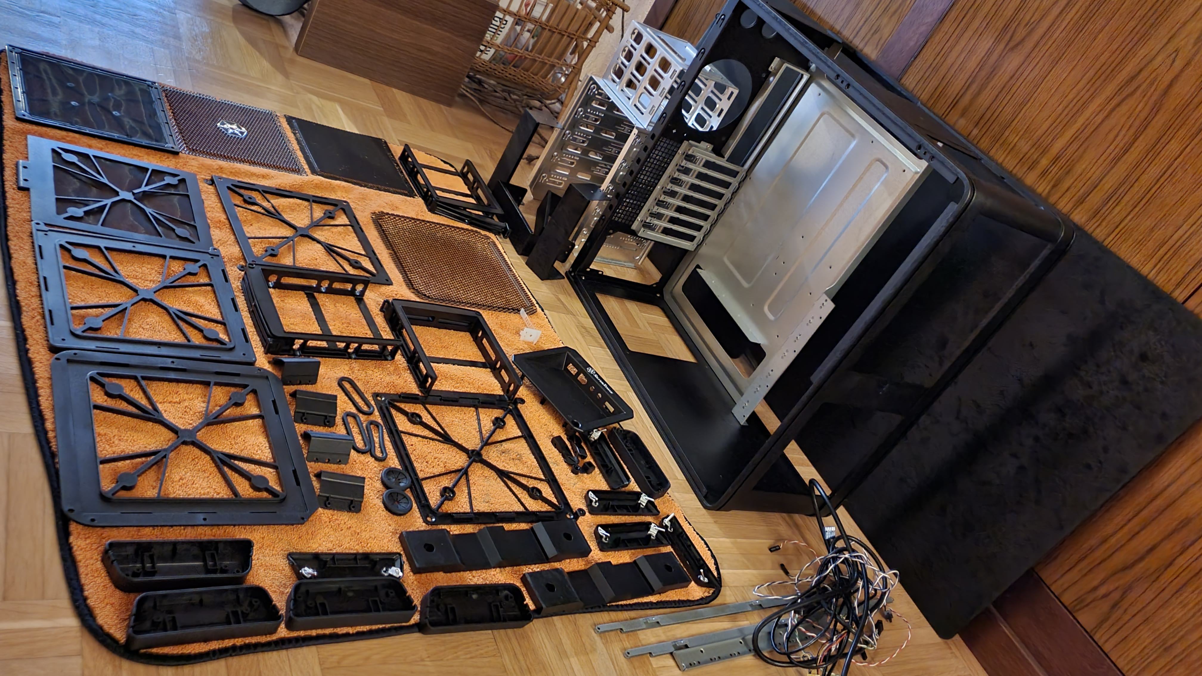

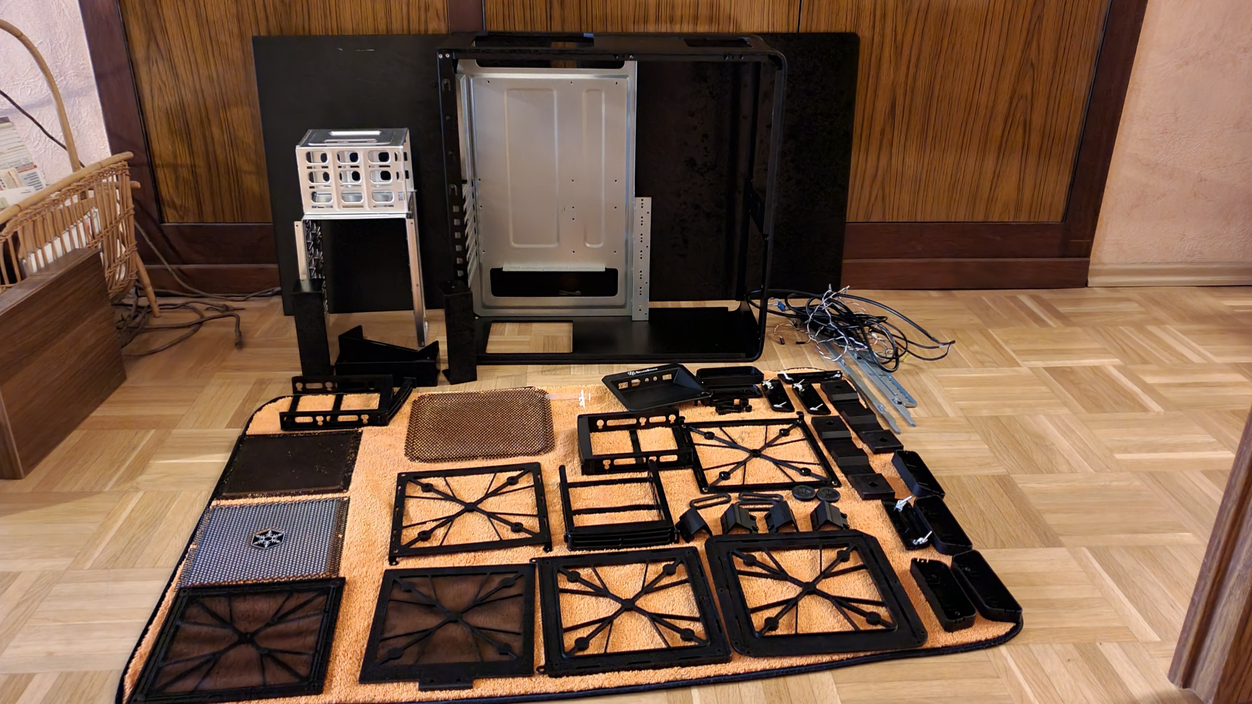

eigentlich wollte ich kein Gehäuse für den Grafikkarten Test und Bastel PC.
Doch dann dachte ich... ein Zuhause für die Hardware ist doch besser und aufgeräumter.
Hatte eine Weile bei EKA geschaut und dann in der Nähe einen PC billigst abgeholt
Es ist ein Silverstone FT01 und komplette Hardware war auch mit dabei.
Gehäuse ist ja das kleine TJ07(was ich seit es damals raus kam als Haupt PC habe)
Es ist in Singleframebauweise, super leicht, Alu gebürstet/Eloxiert und hat coole Funktionen wie schraubenlose Montage der Laufwerke, integrierte Staubfilter und per Hebel demontierbare Seitenwände
In das recht kleine Case passen alle Grafikkarten die ich da habe locker rein von der Länge
Hab es komplett zerlegt und gereinigt, das eloxierte Aluminium hat vom Alter/Lagerung im Keller ein Paar nicht entfernbare Flecken(alles versucht) ist aber nicht schlimm, mit Bienenwachs zur Eloxatpflege gehen sie weg und alles ist wieder gleichmäßig schwarz
ein Paar Teile plus alle Schrauben und Federn fehlen noch auf dem Bild
Die 2 180mm Lüfter hab ich entsorgt, die waren ratterig und bei einem fehlte ein Lüfterblatt
Werde 120mm Lüfter verwenden, reicht völlig aus und die Größe ist auch montierbar
@SchneeLeopard
weil er dreckig war, ein Mix aus Haus und Kellerstaub und durch den Keller den typischen Kellergeruch hatte
Hab darum alles zerlegt, die Plastikteile 2 Tage in Wasser mit Waschmittel eingelegt und nun ist alles frisch und 1a, für 15€ plus komplette Hardware war das trotz kleine Putzaktion nen top Schnapper und espasst perfekt zu meinem schwarzen TJ07
