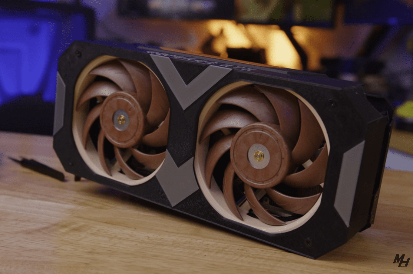

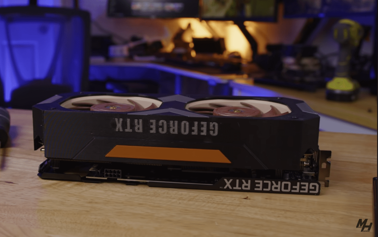

Gibt auch Leute wie beispielsweise Major Hardware, die den Noctua-Shroud einfach nachbauen und die File (für 3D-Druck) kostenlos zur Verfügung stellen. Wäre evtl. eine Alternative zum Ghetto-Mod, wenn man's unbedingt schön haben möchte.
Anhang anzeigen 831745 Anhang anzeigen 831744
