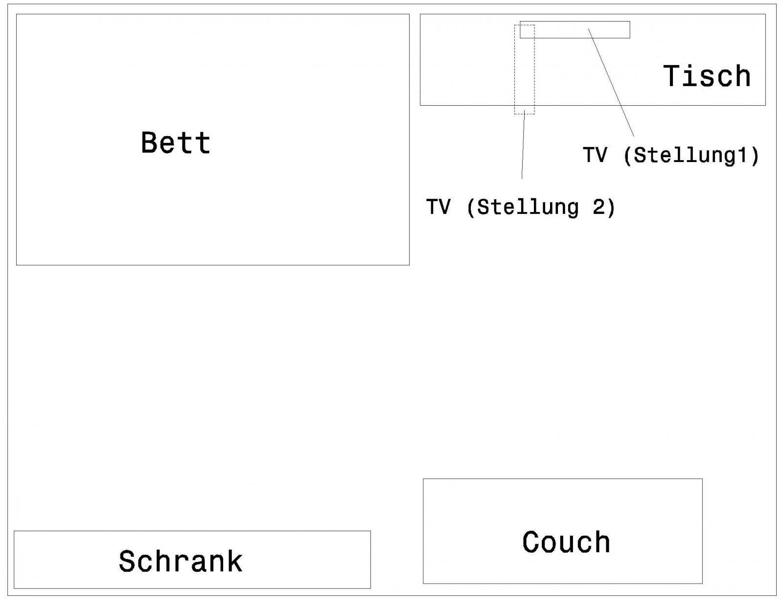

Hallo, ich will mir ein neues Soundsystem zulegen. Habe aber davon relativ wenig Ahnung und könnte ein wenig Hilfe Gebrauchen.
Eine Skizze von meinem Zimmer(ca 22qm) habe ich hochgeladen. Der Fernseher hängt direkt über dem PC und ist drehbar aufgehängt. Also so das man von der Couch und vom Bett fernsehen kann.

für das budget wirds echt eng.
noch schwerer wird das mit dem drehen. kannst du fotos machen?
Ist es Anhang der Skizze nicht klar was ich mein?
Preislich wars nur ne schätzung, bin auch bereit mehr auszugeben.
Im Prinzip brauche ich Verstärker, subwoofer und zwei boxen oder?
nein die skizze sah besser aus als das was man jetz sieht^^
wo willste denn die boxen hinstellen?das sieht am ende nicht nur beknackt aus sondern dürfte sich auch nicht all zu toll anhören.
hast du kein platz für ein tv rack wo links und rechts neben drann platz für die boxen sind?

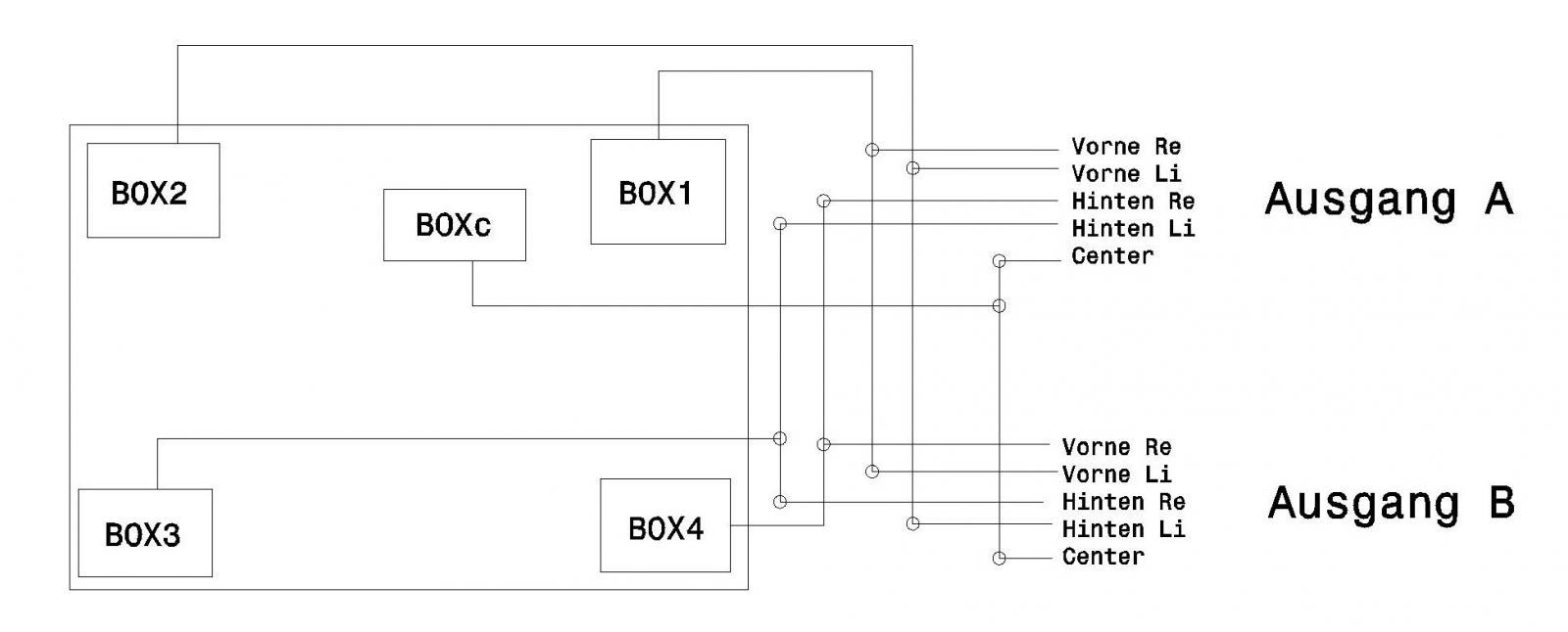

So, hab mir da mal was überlegt.
ihr müsst sagen ob das funktionieren kann oder nicht^^
Ich brauche dazu einen Versträker mit zwei Ausgängen und 10 T-Verbindug
Verkabelungsskizze: boxen.jpg
Ich weiß allerdings nicht ob es ein Problem ist wenn z.B. Ausgang A aktiv ist aber die Box zustätzlich noch an Ausgang B angeschlossen.
Die Spannung von A kommt ja dann bei B an. wenn Ausgang B aber inatkiv ist dürfte das eigetnlich kein Problem sein.
