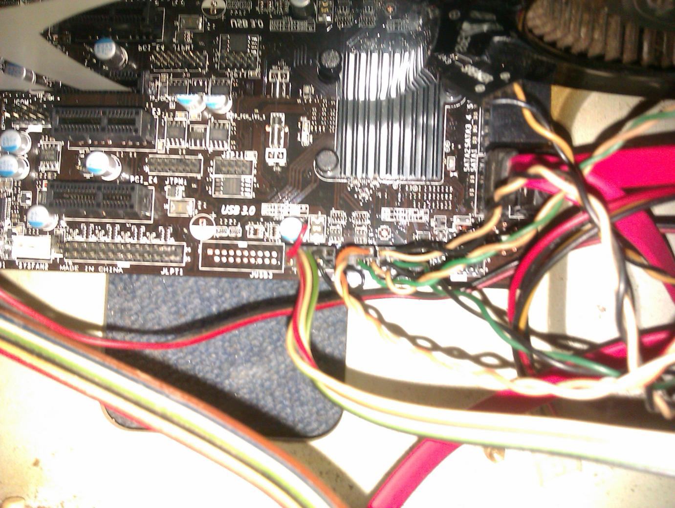

Wenn Du dir bzgl der Anschlüsse unsicher bist, mache ein Foto vom MB im jetzigen Stand und poste es hier.

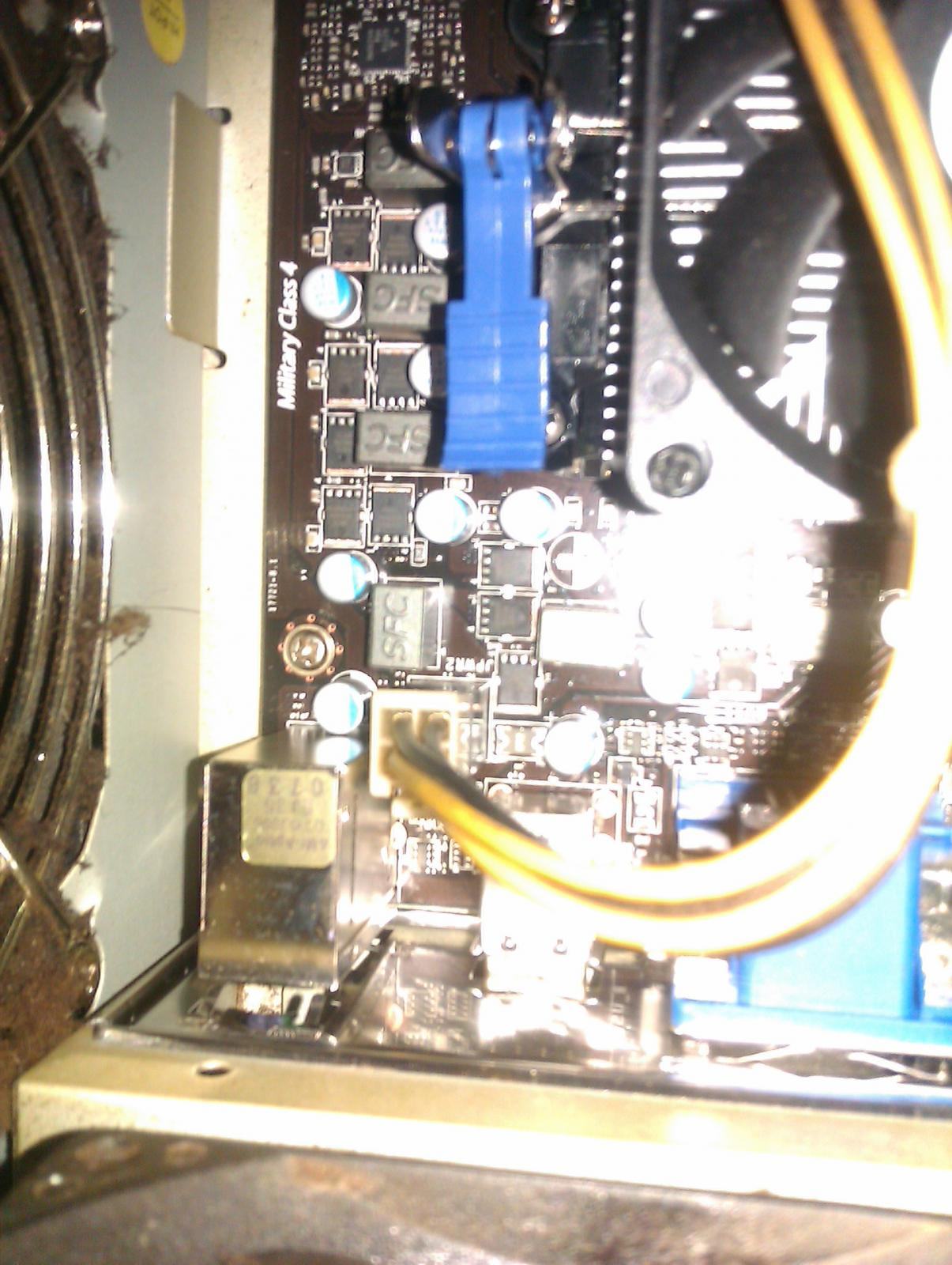

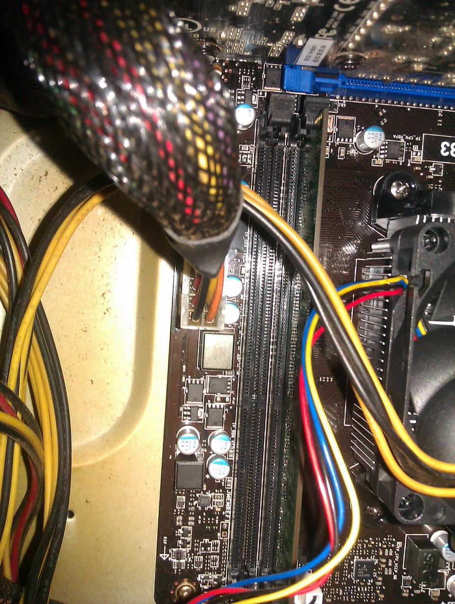

So, hat etwas gedauert, aber hier sind die Bilder:
Täuschen die Bilder, oder hast du keine Abstandshalter unter dem Board.
irgendetwas stimmt nicht auf dem ersten Bild ... dort fehlt doch was ?!

Ich glaube die Grafikkarte spiegelt die Unterseite wieder schaut jedenfalls komisch aus.

Frontanschlüsse sind zu 100% alle richtig angeschlossen ?
Das ist auch mein erster Gedanke.
Ich würde alle Frontanschlüsse bis auf den Power Knopf erst einmal abstecken.
Nur zur Sicherheit. Das Layout ist auf Seite 21:
MSI Global - Computer, Laptop, Notebook, Desktop, Motherboard, Graphics and more
Um eine Fehlfunktion des Power Knopfes kannst du auch den Reset Knopf nehmen.
Edit:
Ich habe den Fehler gefunden. Recht Simpel. Du hast die Frontanschlüsse am internen USB Header angeschlossen und nicht am JFP1!
stimmt ... die müssen an JFP1 & JFP2
