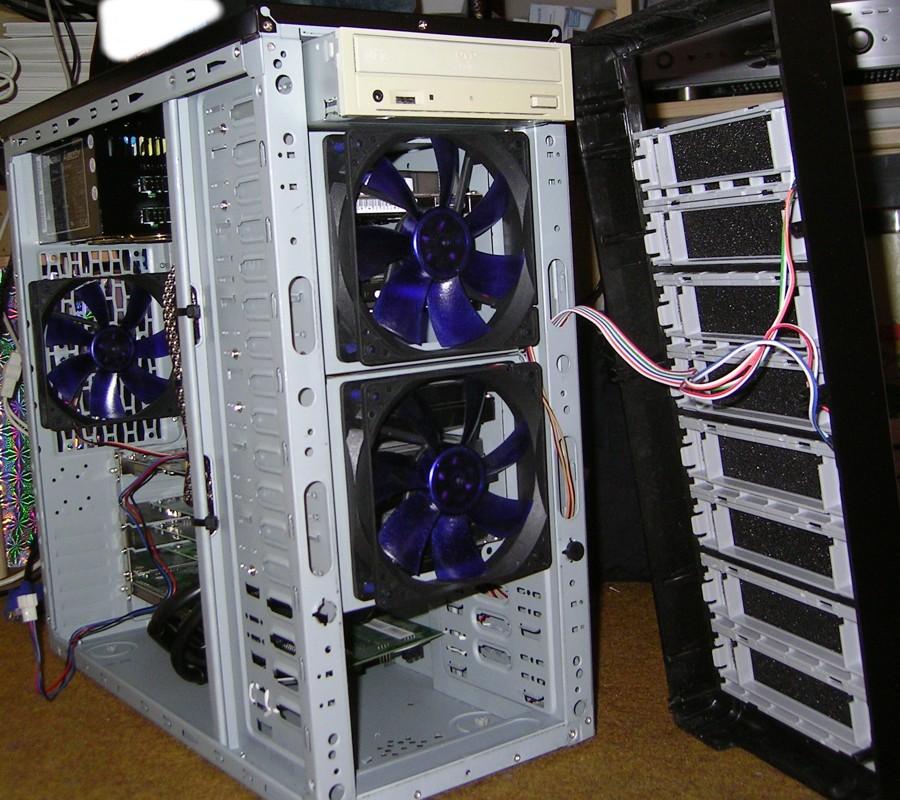

So, meine Sachen sind angekommen und alles ist eingebaut.
Das einzige Problem ist dass wohl das Board durch den Umbau was abbekommen hat.
Die PWR-LED leuchtet nicht, egal wie rum ich sie einstecke. Meine Test-LED will auch nicht, also iss es das Board.
Und irgendwas am BIOS oder dem Sensorchip ist auch im Eimer. Beim Boot wird normalerweise für 3 Sekunden eine Meldung mit den Spannungen und Temperaturen angezeigt. Doch seit dem Umbau freezt er bei der Anzeige und lässt sich nur per Reset reanimieren. Also hab ich im BIOS die Anzeige deaktivieren müssen, und zwar so schnell dass er nicht wieder freezt.
So ein Mist, da ist wohl bald was neues fällig... :(

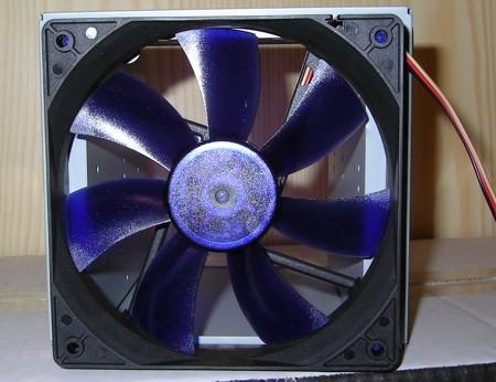

Umbau der Festplattenkäfige: Lüfter getauscht und Front entfernt.
Nach einigen Schwierigkeiten sieht es nun so aus:
Und noch eins von schräg vorne:
