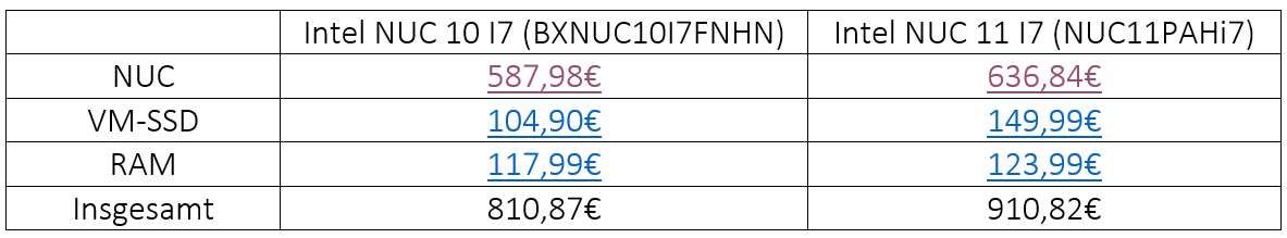

Hallo zusammen, ich habe mich dazu entschieden mir ein NUC als neuen Heimserver zu kaufen.
Die Frage die sich mir nun stellt, welches NUC ich mir kaufen soll. Die Entscheidung wird auf entweder das Intel BXNUC10I7FNHN oder das Intel NUC11PAHi7 fallen. Da das NUC10 mehr Kerne hat als das NUC11, jedoch das NUC11 eine höhere Geschwindigkeit bei der SSD sowie eine höhere Taktfrequenz beim RAM, kann ich mich nicht wirklich entscheiden und wäre für eine Beratung sehr dankbar.
SSD (NUC10):
https://www.cyberport.de/?DEEP=3306-05F&APID=14
SSD (NUC11):
https://www.amazon.de/dp/B08GS7748F...re03-21&ascsubtag=b6Bhnb88hy64pbTJ8WvdkA&th=1
RAM (NUC10):
https://www.amazon.de/dp/B083VW4H2S...re03-21&ascsubtag=2rpyVxFg4J1vtngUc7FaOw&th=1
RAM (NUC11):
https://direkt.jacob.de/produkte/g-...edium=cpc&utm_campaign=Preisvergleich&ref=103
Als OS-SSD würde ich eine alte Samsung SSD 870 EVO mit 250GB verwenden.
Passt die Zusammensetzung und für welches der beiden Setups würdet Ihr euch entscheiden?
Wenn es ein NUC werden soll, würde ich den NUC11PAHI5 nehmen. Zum einen ist der Geschwindigkeitsunterschied sehr gering (5-10%), der Preisunterschied mit 150€ recht hoch und die Erfahrung hat gezeigt, dass die i7 Modelle häufig im Vergleich doch ein Stück wärmer werden, was meist vor allem auf die Lautstärke einen Einfluss hat (für dich ja wohl nicht so wichtig)
Alles klar, werde ich mir einmal ansehen, aber würde die Zusammensetzung denn passen von meiner obigen Konfiguration?
