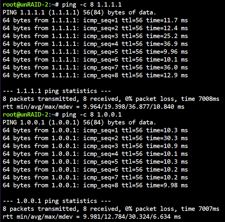

Das wundert mich aber stark. Auch wie krass deine Pings schwanken.
Aus welcher Region kommst du, wenn man fragen darf!?
/edit: Oder waren deine Pings per WLAN o.ä.?
/edit2: Bei mir zum Vergleich:

Aber deine Pings sehen in der Tat besser aus. Ist natürlich nicht mit WLAN angefertigt. Das kann ich gleich nachreichen.
Welche Hauptplatine/Netzwerkkarte hast du da so? Und wie ist deine übrige Netzwerkauslastung? Eher gering oder hast du da auch 24/7-Maschinen am Laufen?
Edit: Bei den beiden unRAID-Maschinen sieht es etwas besser aus, allerdings nur etwas und für die 2,5ms reicht es bei weitem nicht.
