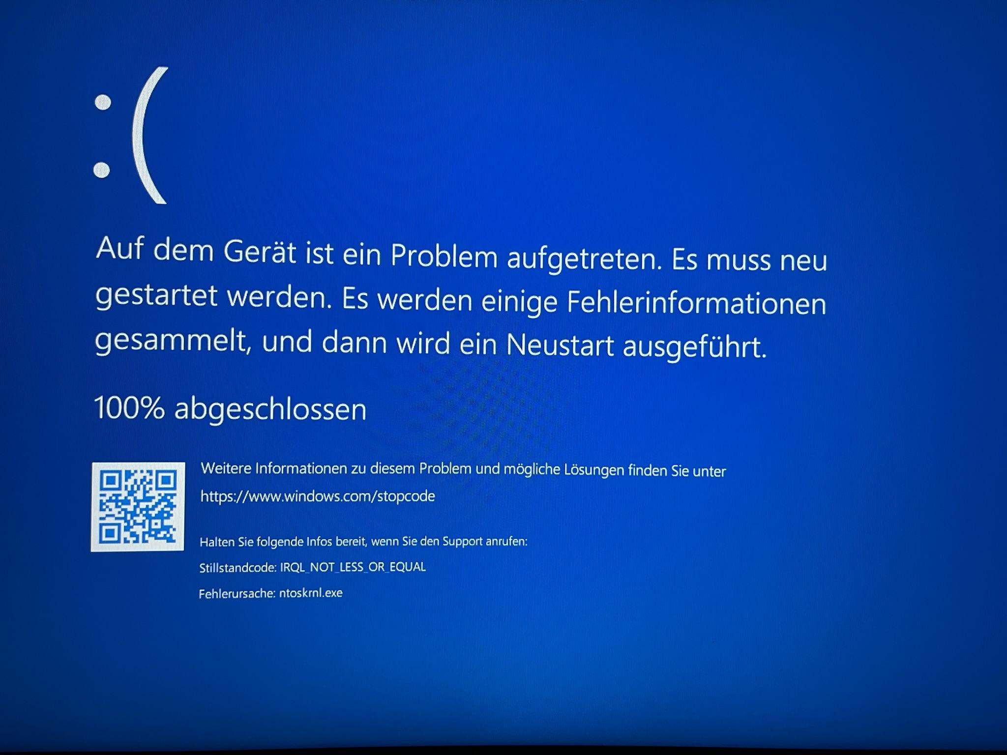

Moin Olly
Gib uns mal mehr Infos was der Bluescreen sagt bzw den Fehlercode durch. Schick uns Screenshots vom: Windows-Ereignisprotokoll (augenmerkmal auf die Uhrzeit nachdem die Games Crashen), Grafikkartentest (Windows + R und dxdiag eingeben)
das kit läuft hier auf dem gleichen board problemfrei im expo und ist sowohl bei MSI als auch bei gskill auf der QVL
Danke für die schnelle Anteilnahme :)
Ich habe aktuell nichts an Screenshots da weil ich wie erwähnt gestern alles neu aufgesetzt habe. Ich werde gleich mal los legen und Material sammeln. Jedenfalls ist es wie erwähnt genau so wie meine Vorredner beschrieben haben, Bluescreen sagt oft MEMORY_MANAGEMENT oder irgendwas mit read write error... Wie gesagt, ich muss jetzt erstmal wieder neue Abstürze erzeugen.. bis gleich ;)
Hat etwas gedauert bis ich einen Absturz mit Fehlermeldung bekam aber soeben beim starten von Scum hatte ich einen Bluescreen mit der Meldung MEMORY_MANAGEMENT und die Ereignisanzeige spuckt folgendes dazu aus;

Ziehe mal der Reihe nach die RAM Module raus und teste das durch, ob sich da was ändert...
Jau, hat sich was geändert. Mit einem RAM läuft er sehr viel besser. Habe damit über zwei Stunden Spiele gespielt die sonst abstürzen oder garnicht starten, wie Scum. Als ich dann den 2. RAM wieder eingesteckt habe bekam ich schon beim starten von Windows diesen Bluescreen:
Dann ersetze diesen Riegel und versuche es erneut...
